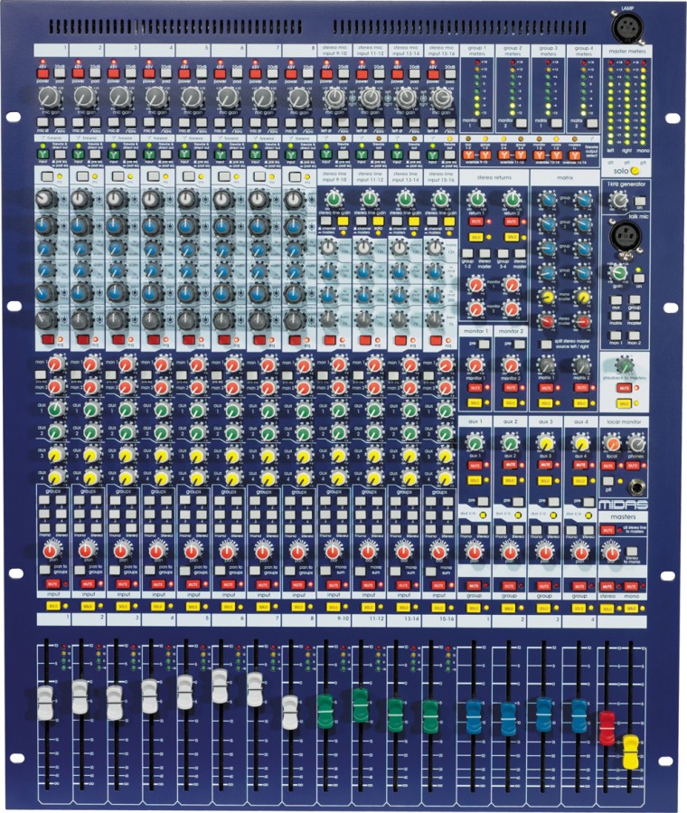

問題二
第一個店家給你的建議是說.....因為KTV模式跟劇場模式差很多
所以是.....兩套!!
第二個店家說用混音機防喇叭燒掉@@a
如果是.....主輸出也只有LR而已!!而且還是+4db出力喔!
要做環繞......這工程有得玩了!!
