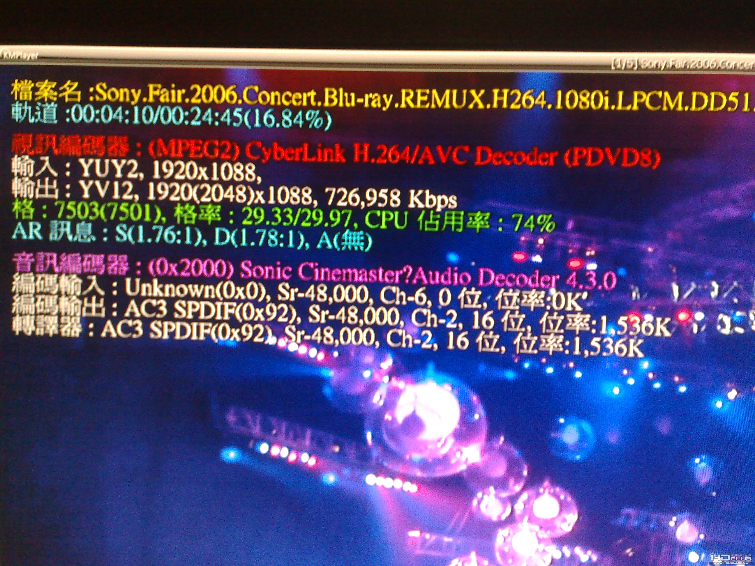

 樓主| 發表於 2008-10-27 21:31:05 | 顯示全部樓層
回復 #3 chanp 的帖子
不是說用kmplayer外部視訊解碼調用pdvd8軟解
還有其他的要說嗎?
剛剛換風扇+超頻使用率降到最多86%
另外我的這個外殼沒辦法+顯示卡
附上一張圖看看
[ 本帖最後由 85327641 於 2008-10-27 21:39 編輯 ]

發表於 2008-10-28 12:02:41 | 顯示全部樓層
原帖由 85327641 於 2008-10-27 21:31 發表
還有其他的要說嗎?
剛剛換風扇+超頻使用率降到最多86%
另外我的這個外殼沒辦法+顯示卡
附上一張圖看看
33985 ...
【教學】KMP基本認識及設定(入門篇)
http://www.hd.club.tw/thread-2737-1-1.html
先禁用所有特效
之後試著切換
正常/高速/超高速模式
& 視訊轉譯器
再不然試著用powerdvd (強制關閉硬解)
播放比較看看
