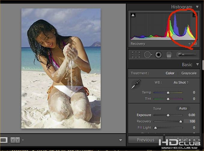

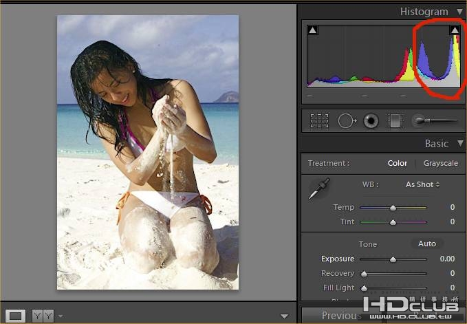

JPG over exposure 要補回來, 可以, 但補不回來"當初"就沒被CMOS sensor "紀錄的" information.
如下: , 待會有空再show一個如EX3的 recovery 神奇例子

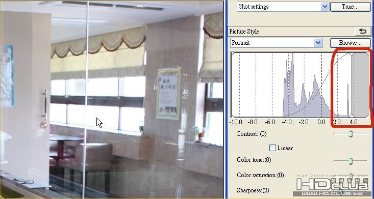

發表於 2008-10-29 11:40:49 | 顯示全部樓層

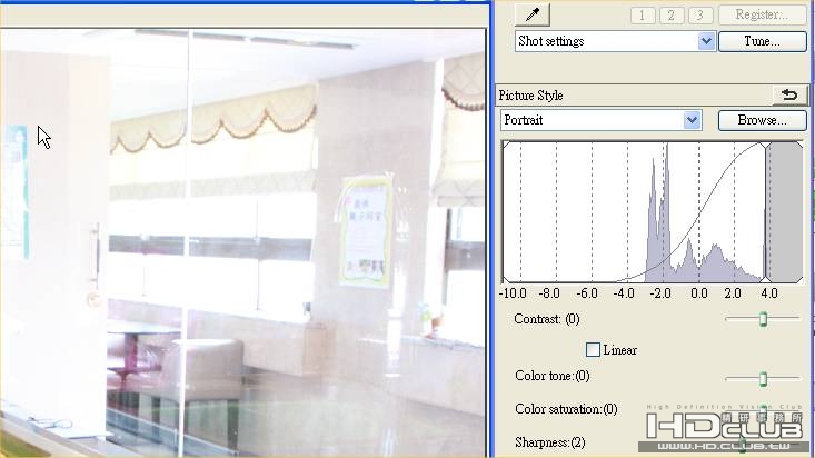

如DSLR RAW檔拍攝一般, Dynamic Range Externsion or Recovery 就有如無中生有般的好用,
下圖是 Canon 50D RAW 檔拍攝
發表於 2008-10-29 11:43:07 | 顯示全部樓層
若 Highlight 和 Shadow 部分開來調  那就更有趣, 亮部不會over, 且暗部又不under,
