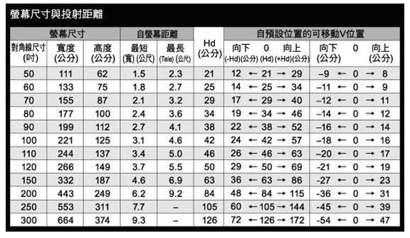

最近剛買一台新的投影機~安裝上遇到點小問題.
有人可以給點建議嗎不能破壞裝潢格局.暫時不能裝吊架!
投影機投射距離長度-574公分
投影機平放櫃子櫃與地面高度-241公分
布幕(含黑邊)長-251公分
    (含黑邊)高-190公分
布幕(白色畫面)長-243公分
    (白色畫面)高-182
對角線-大約在280左右公分
問題1.這大該是幾吋的?如果沒錯因該是(4比3-120吋)左右
問題2.當初是用SONY的VPL-AW15投射可以剛好在布幕(白色畫面)
現在換了1台新機三菱HC7800D一樣位子投出來超出了內建設定
好像沒有辦法讓他在縮在這樣尺寸布幕內...唯一想到就是把機器往前移動
但是現況不允許我因為他是固定死的出非要改變用(吊的)或是換大布幕.
還是有那裡可以改變?
PS.補充一點.我是左右超出布幕!左右都超出大約10幾公分把機器往前移動約35-40公分就可以剛好投射在白色布幕內
順便問一下~4比3與16比9哪個比較好當初買16比9比較少5.6年前!

您的情況可能要考慮換布幕了,或是您試一下您接投影機看片子的播放機器,有沒有畫面縮放功能。我用的播放機dune hd max就有,可以作影像自訂比例縮放、伸展等。
暫時的解決方式,可以用「播放畫面縮小」的方式來看片。
中期的解決方案,可以考慮換新布幕。
現在HDTV、BD等影片比例都是16:9,要換的話找這個比例的布幕較適合。
以投射距離574cm來看,最小的16:9尺吋的布幕要123吋(對角線),也就是找個125"左右的16:9布幕即投滿畫面。
例如某家的125吋 16:9電動幕,它的觀賞面積是276.9 x 155.7cm;布幕總尺寸則是286.9 x 175.3cm。
