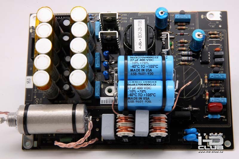

OPPO BDP-103SE升级部分主要分为两大块

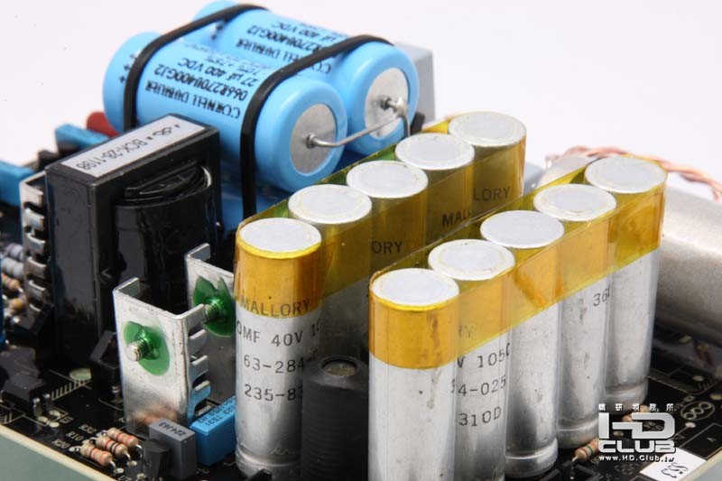

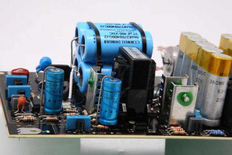

一 电源升级 电源是电器的主命脉 电源决定机器的稳定性
对画质 音质都有很大的影响 处理好电源至关重要 电源加强不可小视

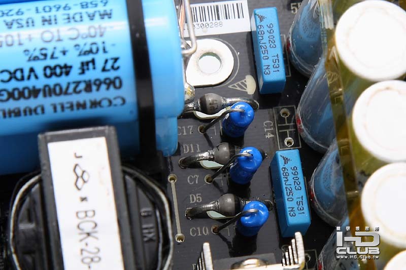

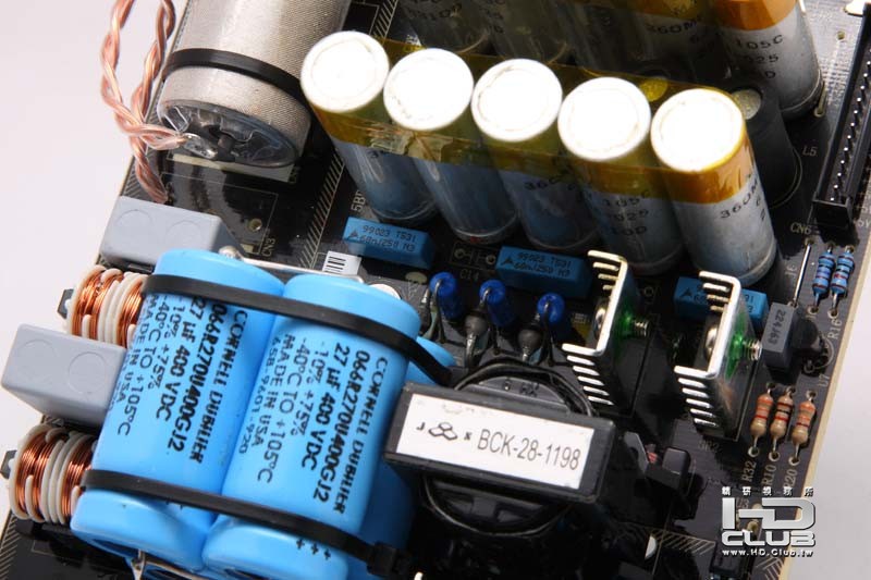

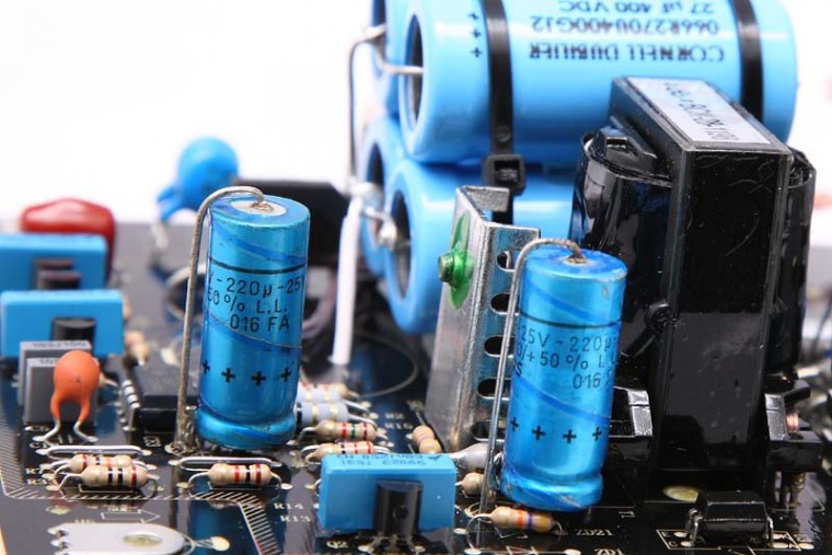

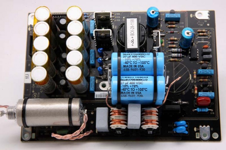

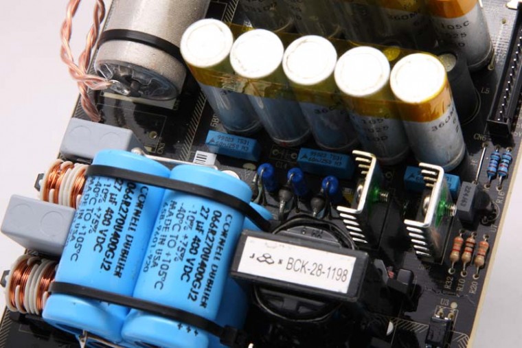

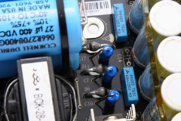

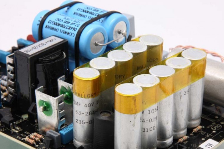

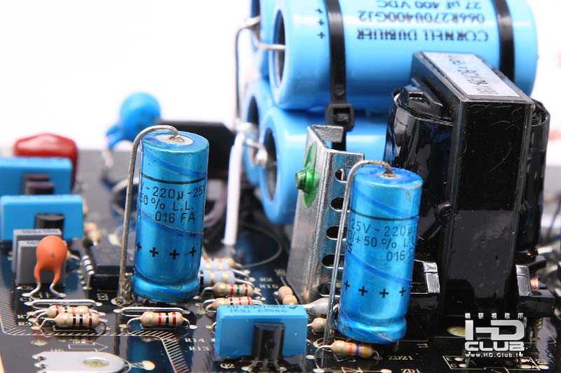

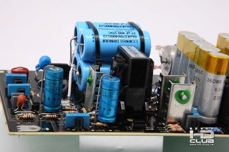

OPPO BDP-103SE 电源部分特写 总共6图 清晰的呈现了新版电源与老版本的不同之处

OPPO BDP-103SE 磨改器件规格明细表
电源分4项标注打磨 模拟音频为2项标准打磨 可选择性改磨

低价0.1mf 250VX2交流电容
以色列Vishey超级发烧级0.1mf  450V交流电容
阻尼二极管
4
国产整流子
Philips BY228 damping diode
怏速整流模块
2
国产整流子
旁路并联电容
3
不知饼型小电容
Philips 120P轴向电容
高压主滤波电容
1
台湾Suscon 120mf 450V电解电容
美国CORNELL DUBILIER 27mf 450V高频低阻电容
15V直流二次滤波
6
TK普通电解电容
美国Mallory(摩利) 发烧级高频低阻抗电容
5V直流二次滤波
4
TK普通电解电容
2nd滤波并联电容
8
国产方型小电容
德国西门子0.68mf 250V 小电容
PWM IC电容
2
TK普通电解电容
Philips 220mf 25V轴向电容
"☆"为摩改项目;另主滤波电容改为Jensen 220mf 450V ,价格需加$200 单位为RMB

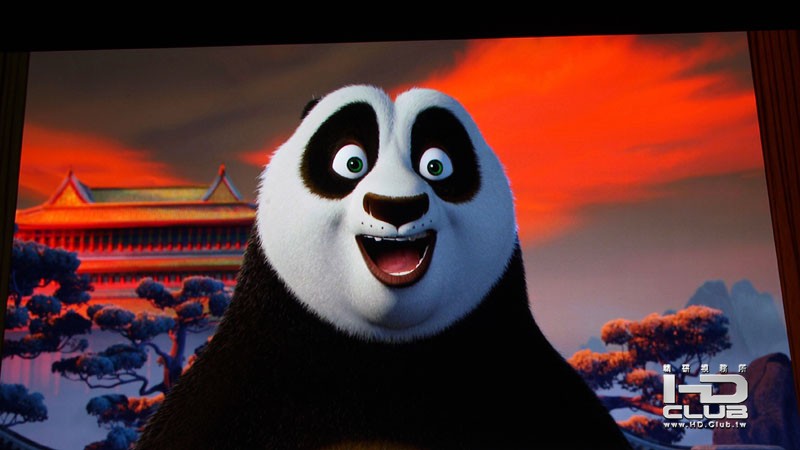

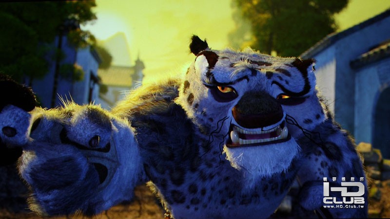

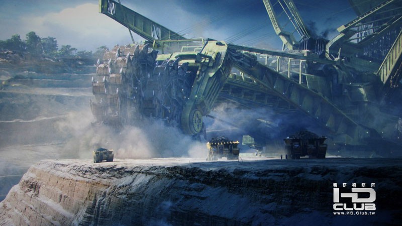

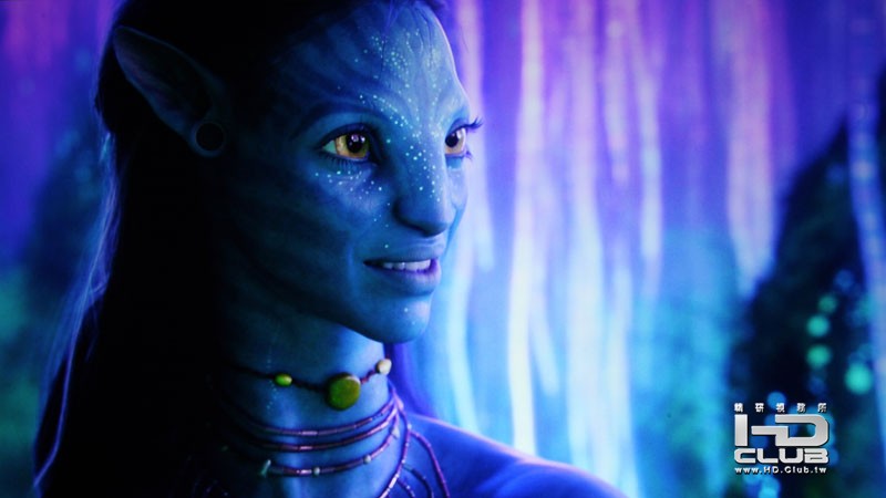

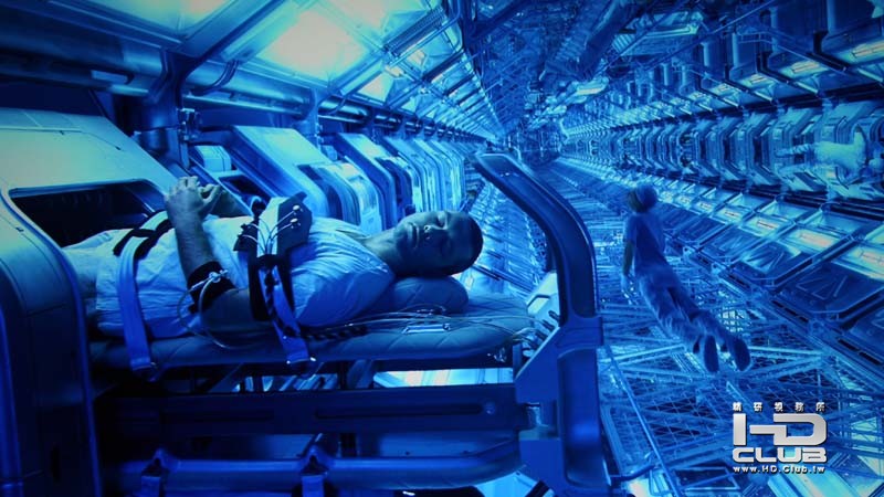

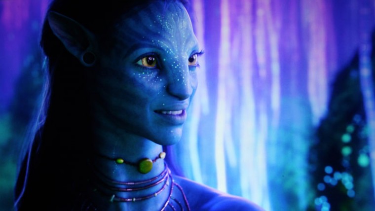

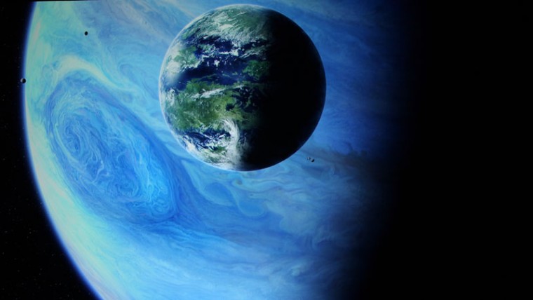

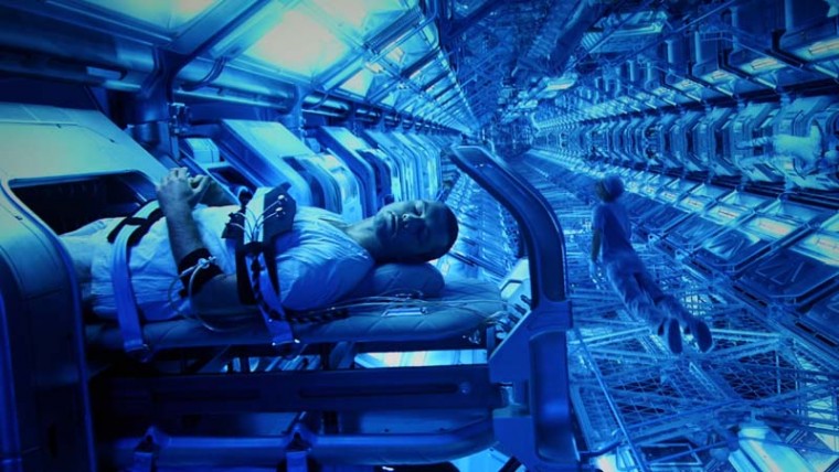

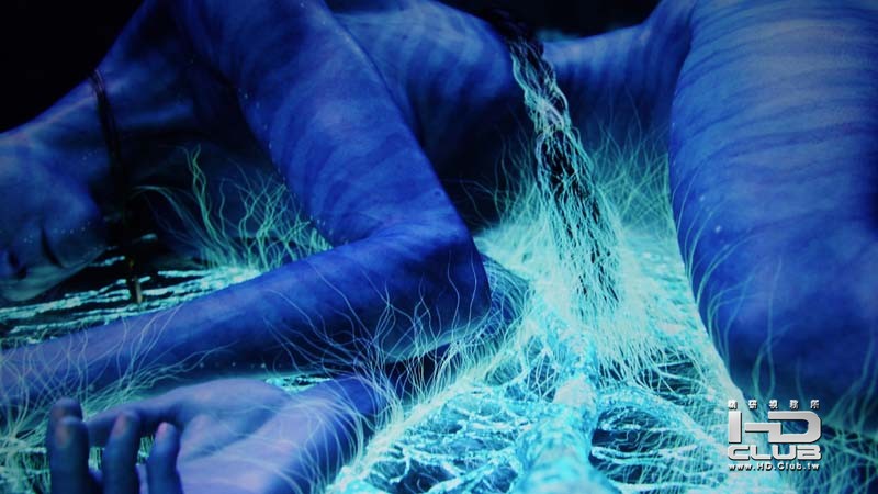

OPPO BDP-103 (上图)PK OPPO BDP-103SE (下图)
对比图片先传3张 大家觉得不够我再补发

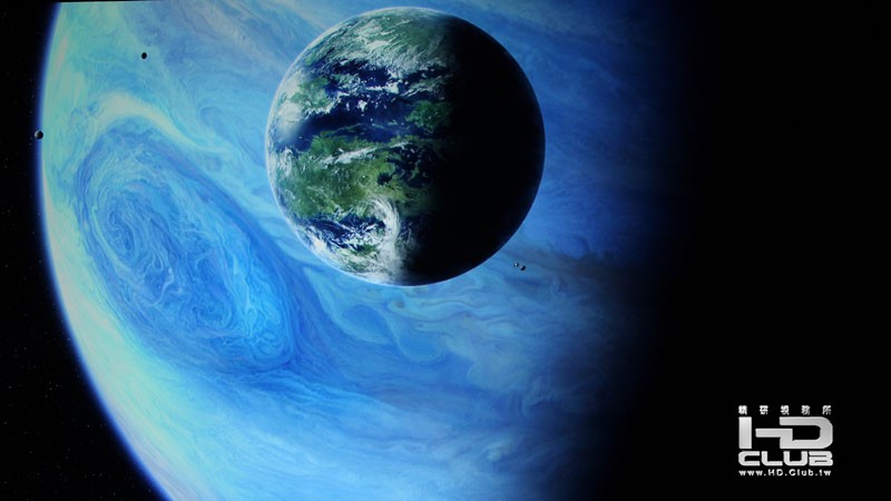

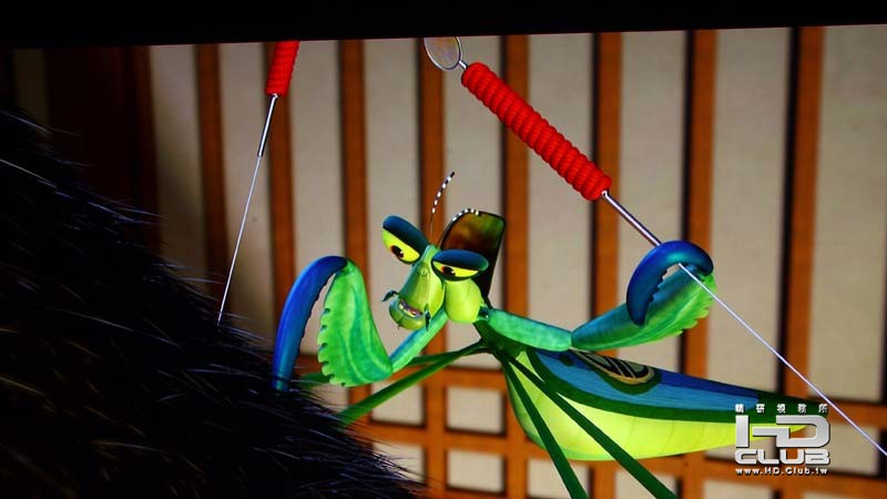

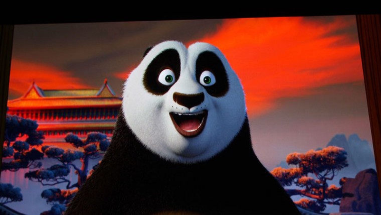

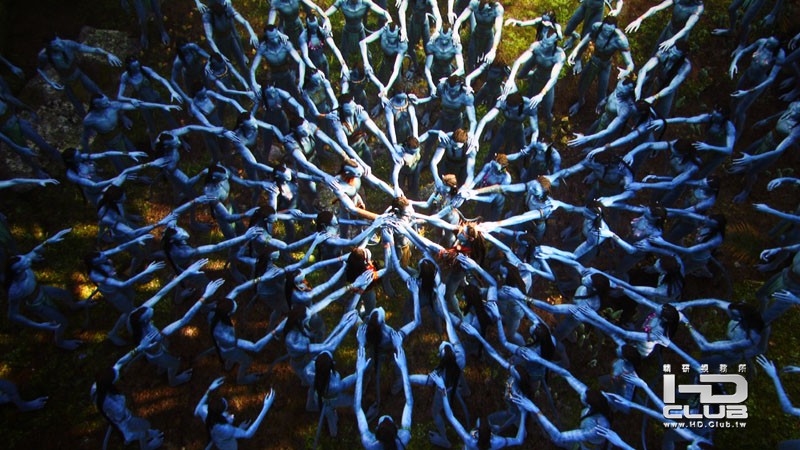

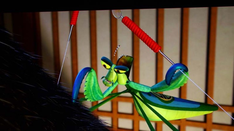

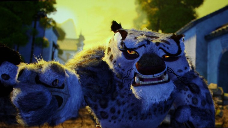

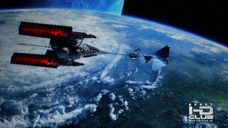

下面几张图片是OPPO BDP-103SE 屏摄的图片 供欣赏 屏摄选自阿凡达和功夫熊猫
