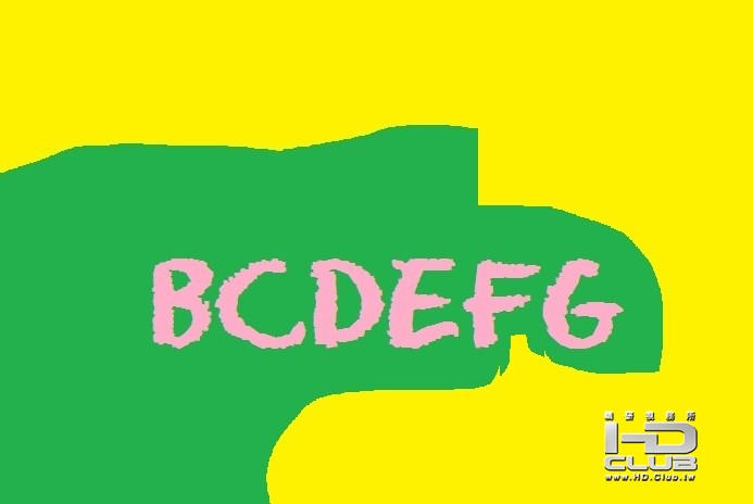

小弟初使用edius6不久
之前想試試看去背
以這張圖為例
只想留著英文字的部分
所以我用了遮罩把字母附近選取後
再使用色度鍵
可是只要使用色度鍵後
原本遮罩之外的部分就會變黑色
而不是原本所想的透明
請問前輩是不是我哪邊操作上的錯誤呢?
發表於 2013-4-20 20:23:39 | 顯示全部樓層
你要用多重遮罩跟用布局調整你要的地方出來
另外 key沒辦法跟遮罩同時使用
 樓主| 發表於 2013-4-20 21:24:41 | 顯示全部樓層
國輝 發表於 2013-4-20 20:23
另外 key沒辦法跟遮罩同時使用 ...
還是有一點聽不太懂耶
這樣的話還是沒辦法使用key的效果
其實我是看到這個影片
http://www.youtube.com/watch?v=RjT_cXzhLkg
想說一般拍攝也不會全部讓綠幕遮住
結果只能用crop方式 再用色度鍵
而crop只能用長方形的形式 (會切到影片裡主角的頭)
能請國輝大大再詳細一點說明嗎 謝謝
發表於 2013-4-21 00:09:53 | 顯示全部樓層
簡單的說就是
key就是只能用key
遮罩就是只能用遮罩
你不能同時想要用遮罩去遮物件又想要用key去key掉被你遮罩的東西
你範例裡的影片
你先用布局去調整出你不要的東西去掉
然後加一層跟你key一樣的底色
兩個輸出成一段序列以後 用這段序列去key掉就好了
 樓主| 發表於 2013-4-21 01:04:13 | 顯示全部樓層
謝謝版主
把不要的填完顏色
再拉去新序列去key就成功了
感謝解答
