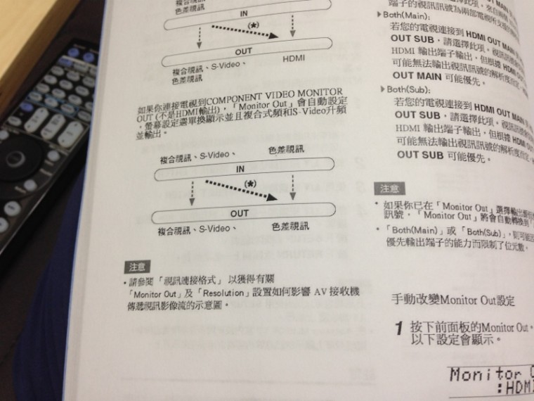

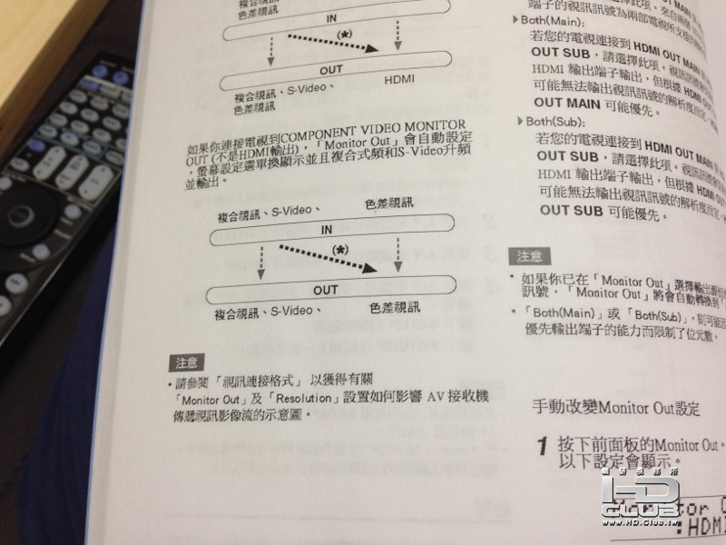

首先是色差輸出,這點是OK的
因為這不是廠商主打的特色,通常不會特別講出來
可以去抓說明書回來看
Integra我確定有,Onkyo應該也有下面是我從DHC 80.3說明書中翻拍的
各種類比訊號入都可以升頻給色差出

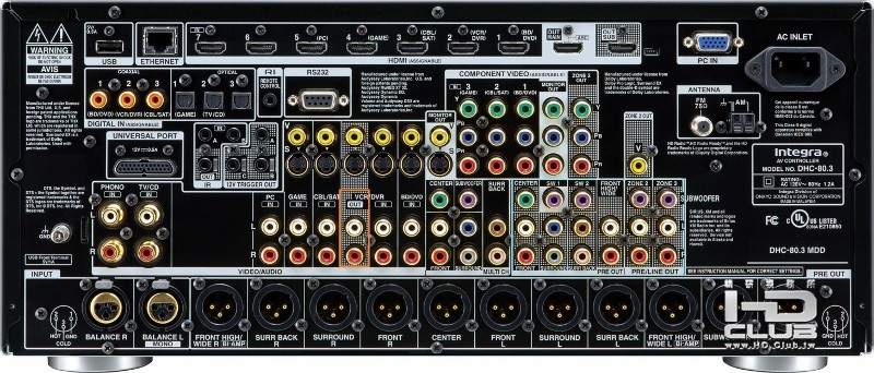

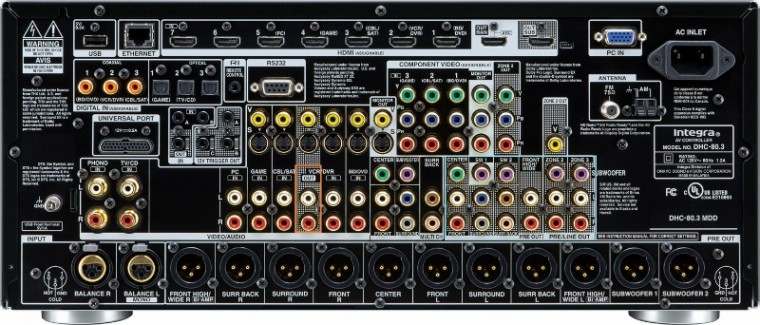

以下面這張屁股照片來看,橘色框框是可以輸出音效
解碼後也可以從又邊藍色框框處輸出多聲道音效

發表於 2013-4-26 21:17:27 | 顯示全部樓層
剛剛看,藍色框框忘記標上去
大概是中間往右有一堆pre out的RCA接頭
底下的平衡也是,但綜擴機種的平衡會變成後級輸出
