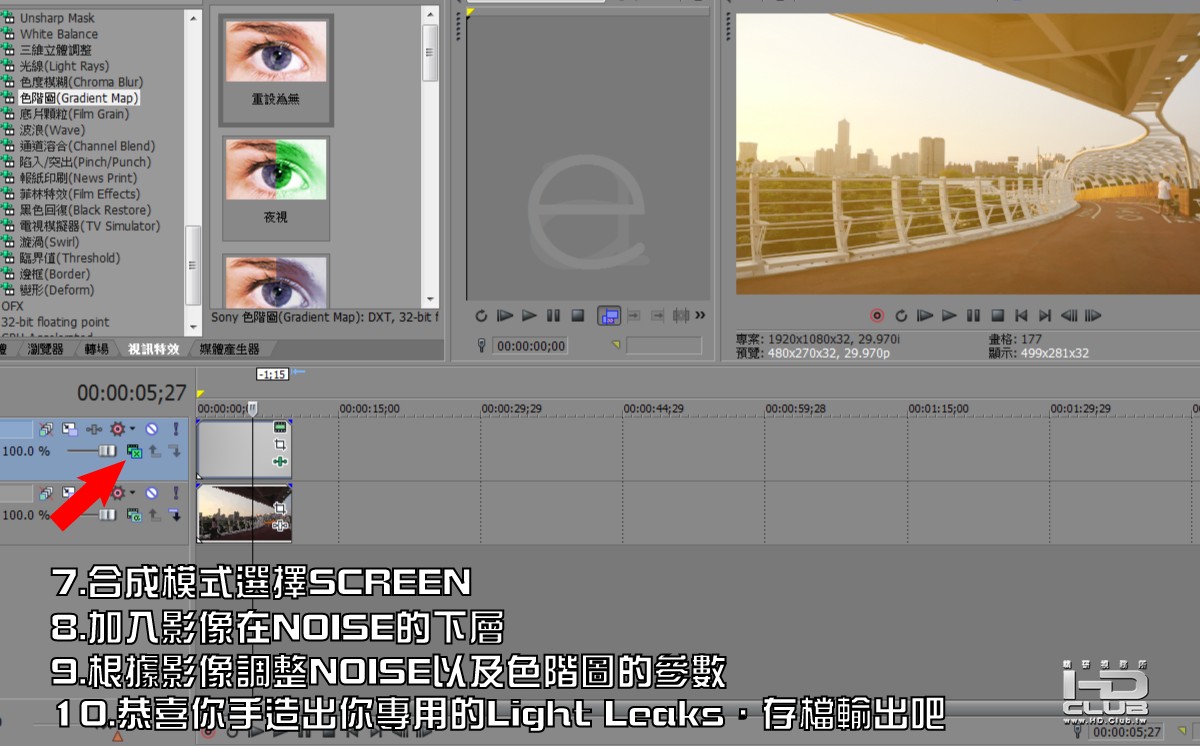

--------------------不正式教學文正式開始--------------------

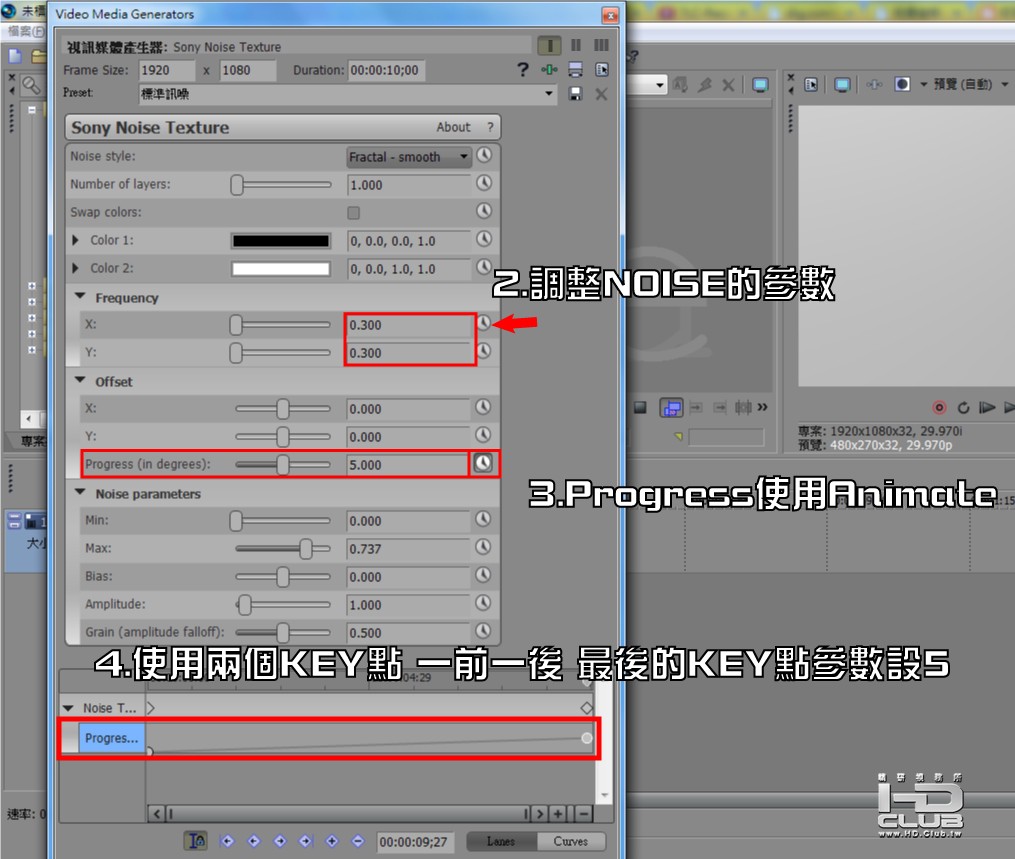

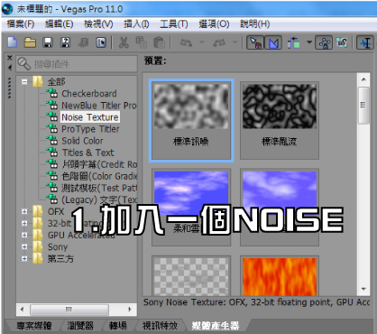

1.加入一個在媒體產生器中訊嗓的素材

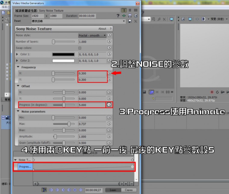

2.調整NOISE參數(參數更正為0.5)
3.Progress參數使用Animate
4.使用兩個KEY點 一前一後 最後的KEY點Progress參數設5
(參數可以依照個人的喜好去作設定,目前這個設定是先讓你瞭解,如何造一個Light Leaks素材)

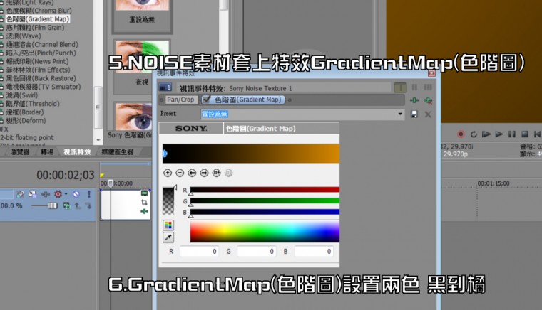

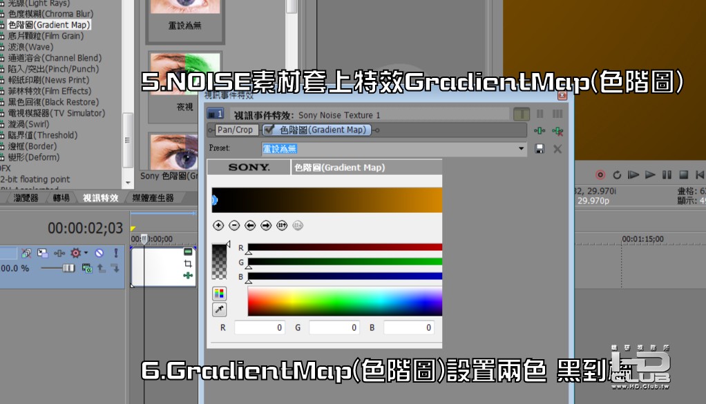

5.NOISE素材套上特效GradientMap(色階圖)
6.GradientMap(色階圖)設置兩色 黑到橘
(顏色可自行設定它色,本例使用橘色做示範)

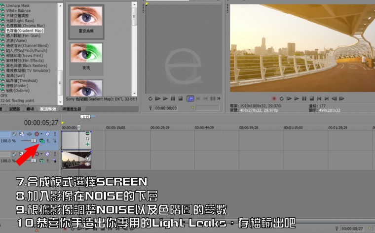

7.合成模式選擇SCREEN
8.加入影像在NOISE的下層
9.根據影像自己微調NOISE以及色階圖的參數
10.恭喜你手造出你專用的Light Leaks存檔輸出
以上的教學大致上已經透露出該如何利用SonyVegas本身的功能去做一個滿不錯的Light Leaks
但是希望各位朋友不要照本宣科的使用
選擇媒體產生器裡的素材(不一定要選擇訊嗓)
參數的調整(有些Light Leaks是大是小是邊緣都不一樣)
特效的使用(以色階圖為例,配色絕對是不一定的,2-3個漸層也說不定,或是有其他添增質感的特效能加入?)
合成模式的選擇(當然本例以SCREEN做示範,但那也是可以改變的)
只要發揮一點創意轉場也能使用Light Leaks
以上的調整沒有標準答案,待看各位客官如何發揮巧思
