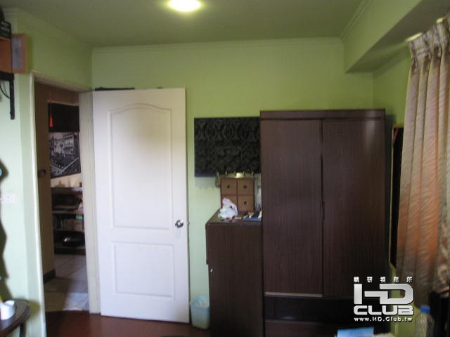

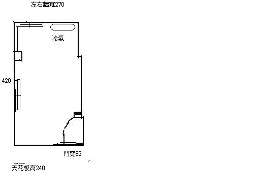

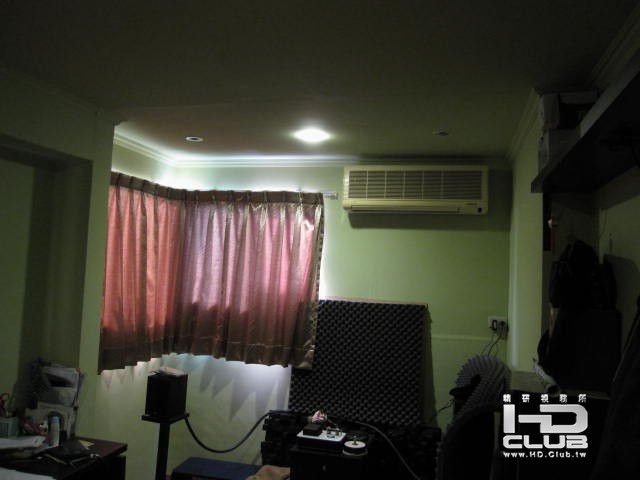

小弟打算整治如圖空間
冷氣牆  整面木作 內放吸音棉
冷氣不動  布幕掛這
房間門   貼吸音棉
後環繞吊天花板
房間門不動  投影機掛這
可以指點小弟
還有那些地方是可以注意的 也可以加強
門不動 投影機放這一面牆
門不動  投影機放這一面牆
冷氣不動 窗戶跟牆整面封起來 放布幕
冷氣不動   窗戶跟牆整面封起來  放布幕

空間多大!
不要貼吸音棉,全部都拔掉。
多一點傢俱比較實際。
請問一下目前的器材是什麼?
如果都不知道自已的器材在空間中聲音的表現如何,
貼一堆等於白貼或是心裡作用>實際功效!

發表於 2013-4-30 23:48:06 | 顯示全部樓層
本文章最後由 astroboy 於 2013-5-5 22:56 編輯
若可行把窗戶遮光都作滿,更好的話封掉。把傢俱都移出,盡量保留空間,只留必要器材與傢俱,在第一反射點貼上吸音棉即可,並在地板反射點鋪上地毯。後牆第二反射點可作擴散,不建議太多傢俱替代擴散的理由: 1. 空間太小,低頻能量難以消透。2. 傢俱共震難已排除

發表於 2013-5-11 07:53:44 | 顯示全部樓層
小堂 發表於 2013-5-3 22:37
謝謝大大指點
窗戶是會封掉的
傷腦筋的是布幕牆
布幕牆的煩腦為何?
拍張實際的相片~大家比較好替您把脈。
