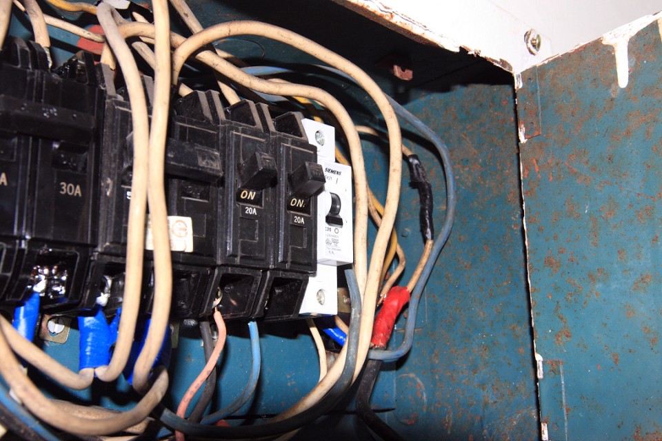

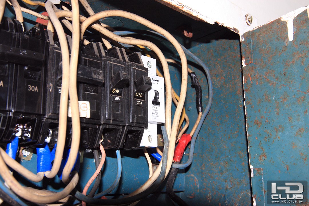

30年老電箱,
雖然電壓穩定(112-116之間跑)
但是線材老化、不累尬老化。
對聲音還是有負面的影響!

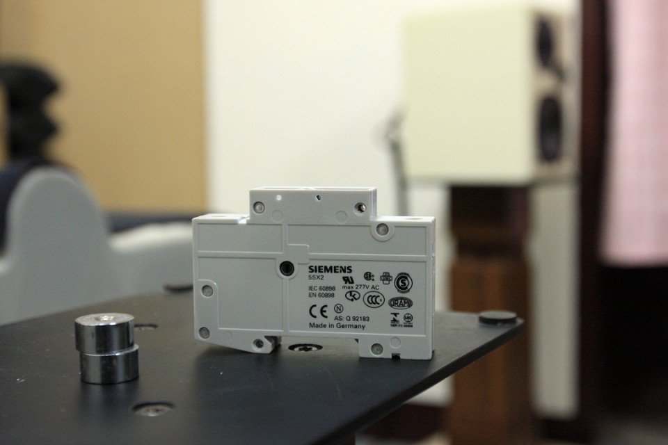

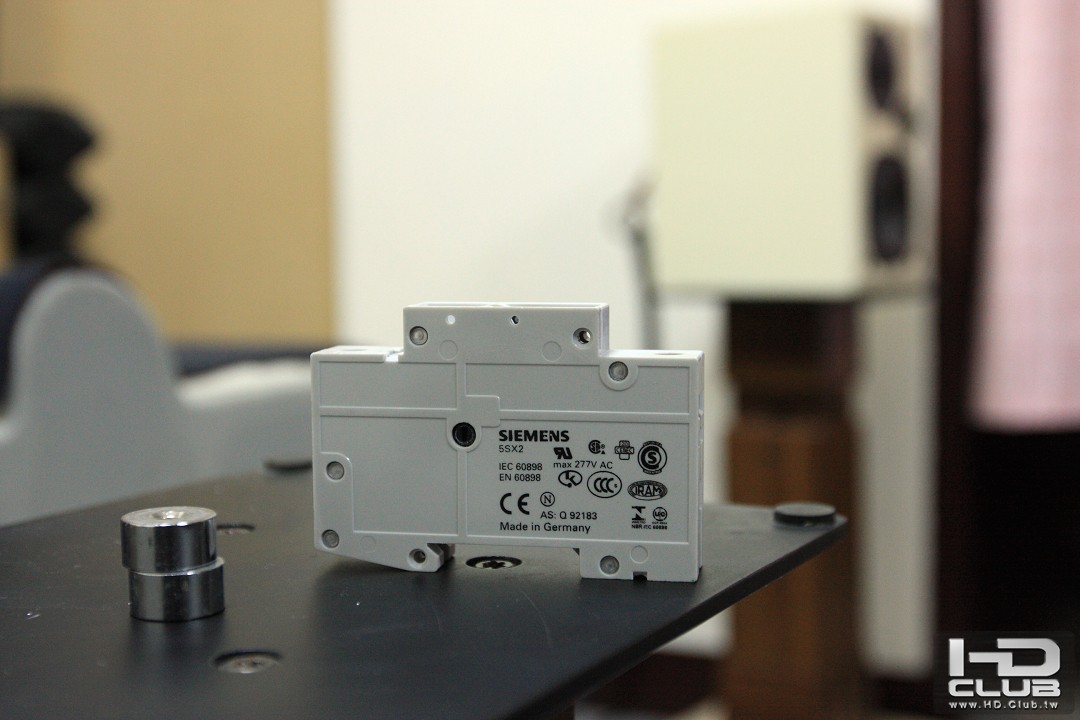

小許就至這位朋友家中挖寶,
西門子不累尬!
這顆是發燒補品~

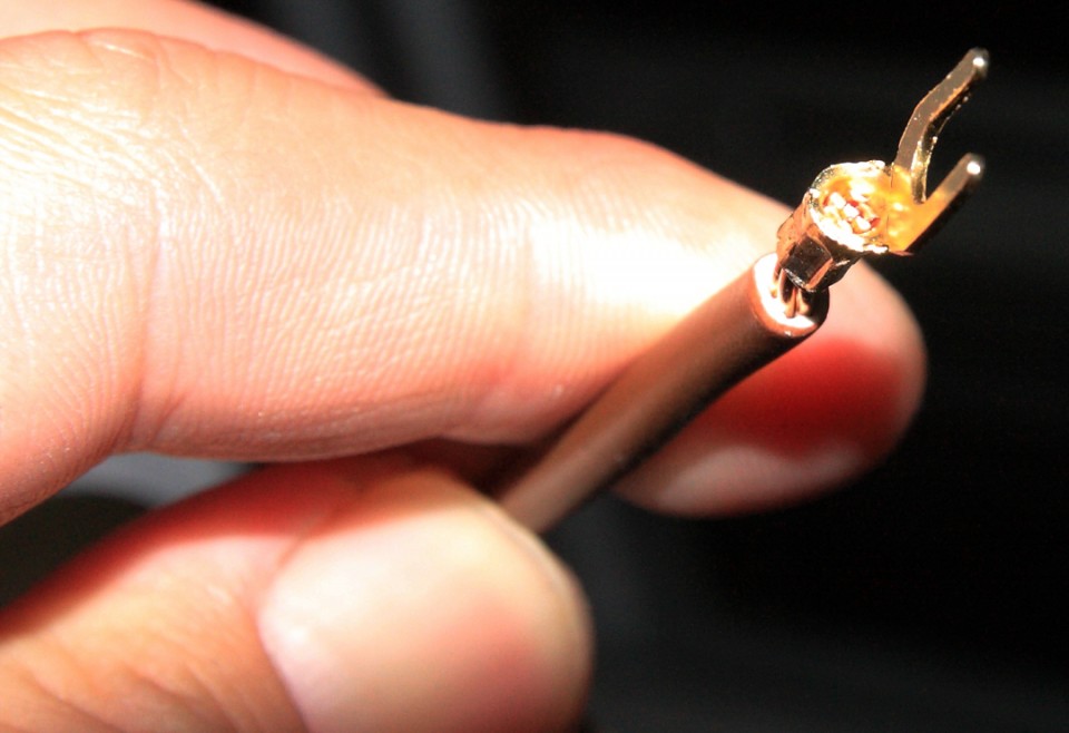

小許秉持發燒友的精神!

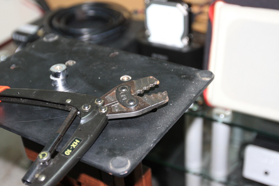

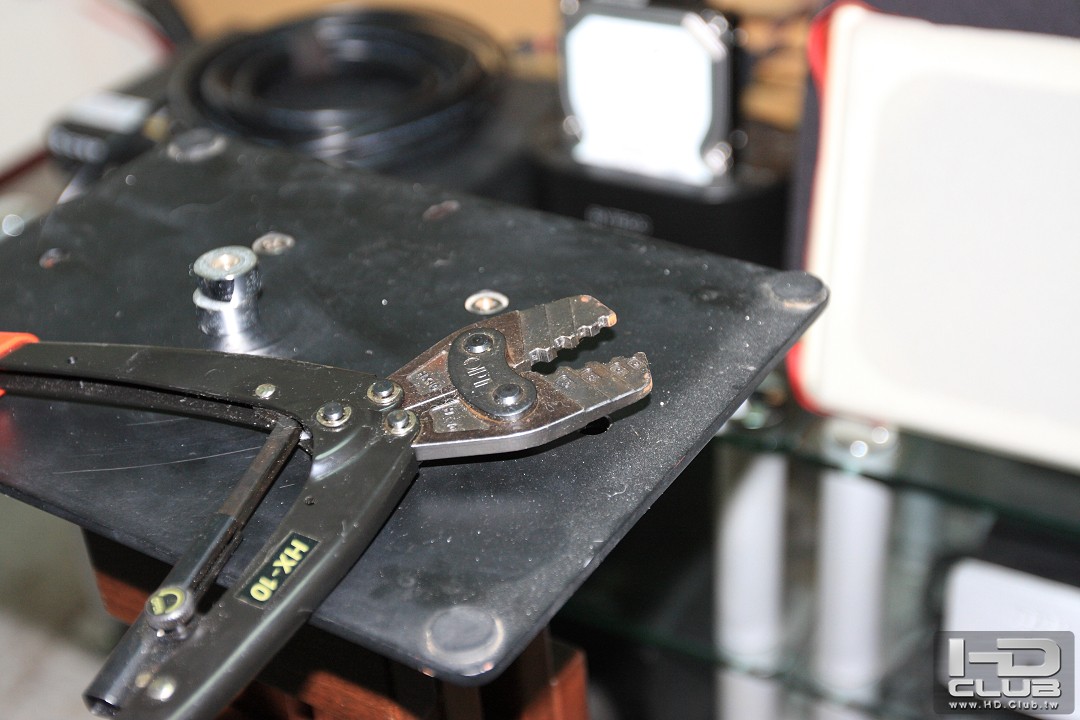

測試最近友站非常火紅的六角壓接
很大一支六角壓接鉗

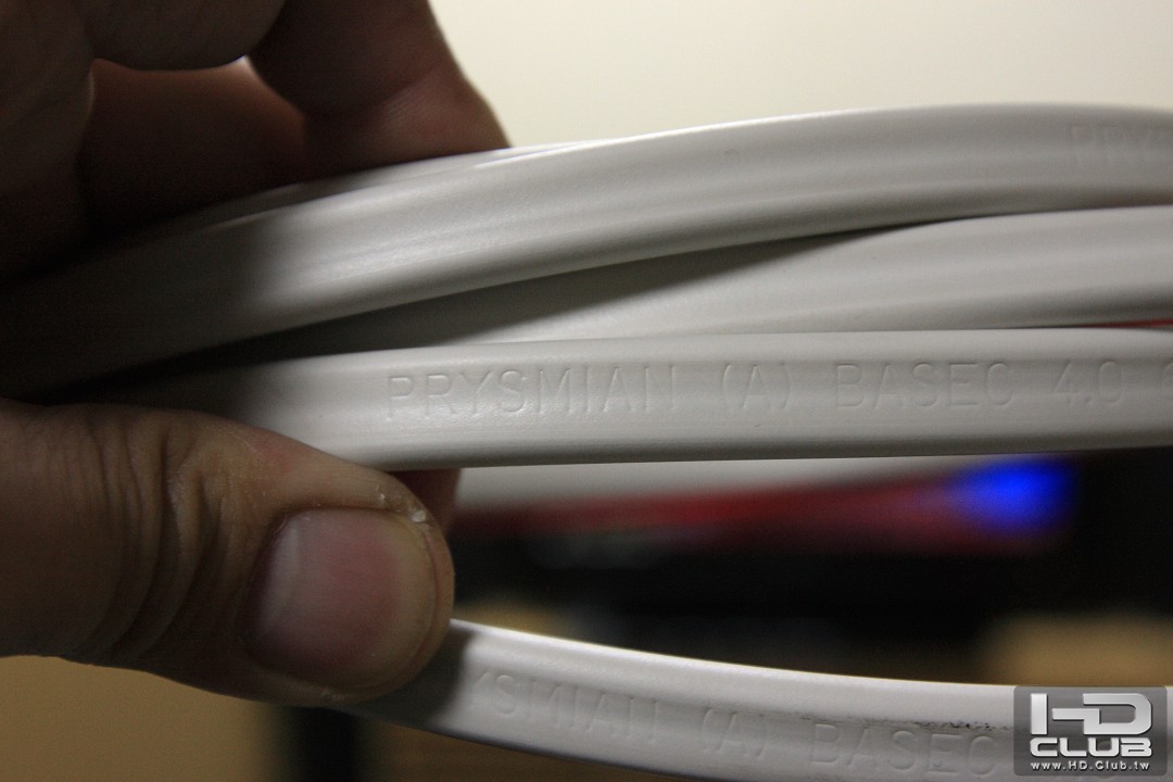

扁平線
向網兄們收集來的,

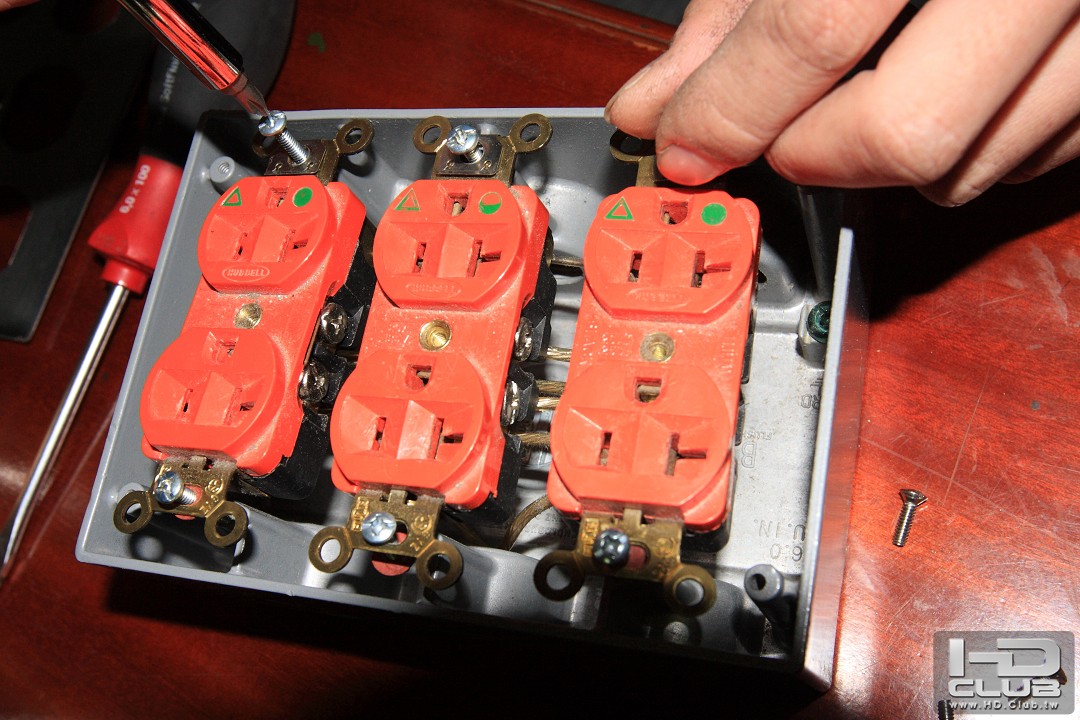

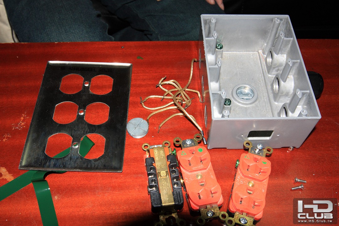

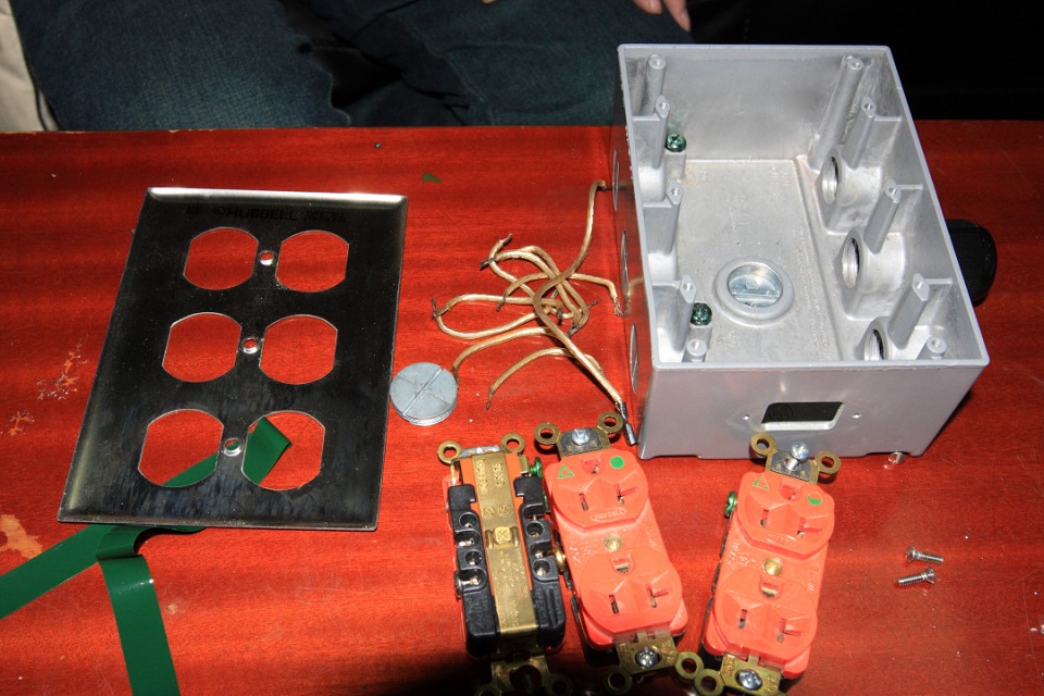

電源線直入排插,
所以排插要改造一下~

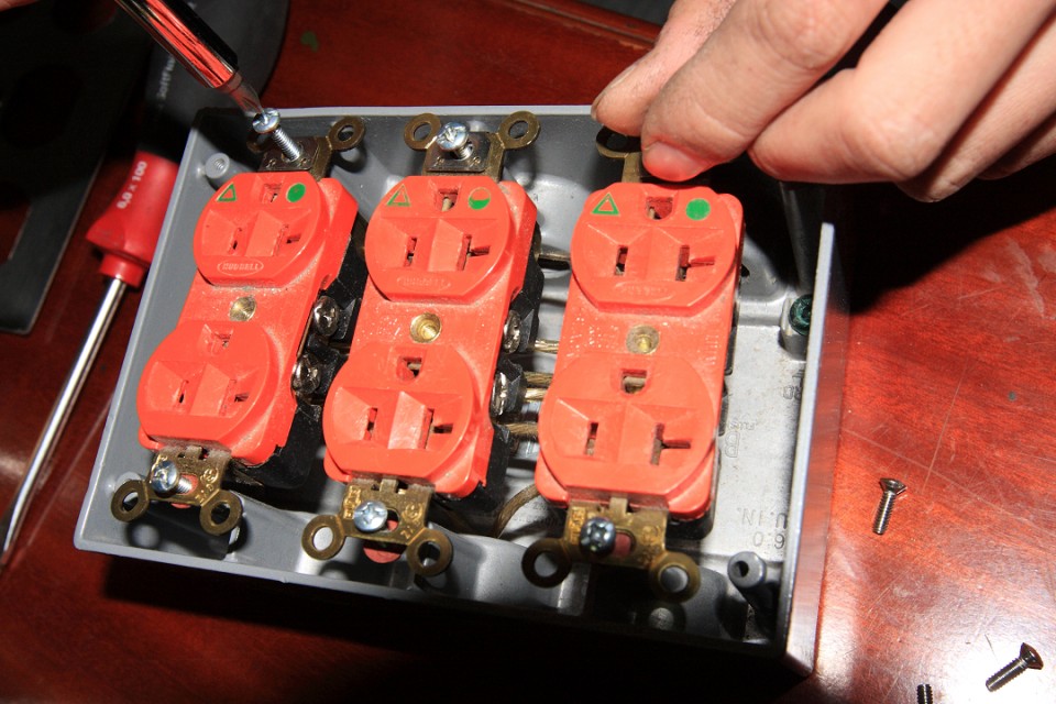

第1步當然是上手術台解體!
改造完成

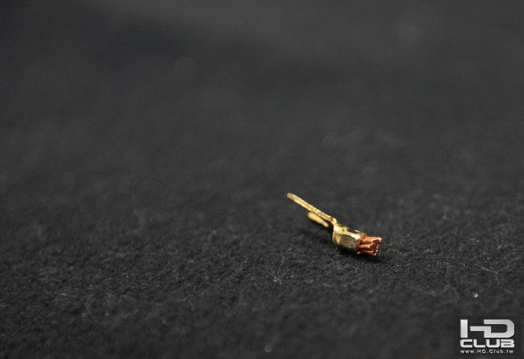

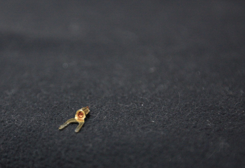

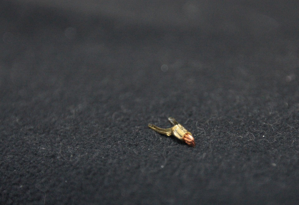

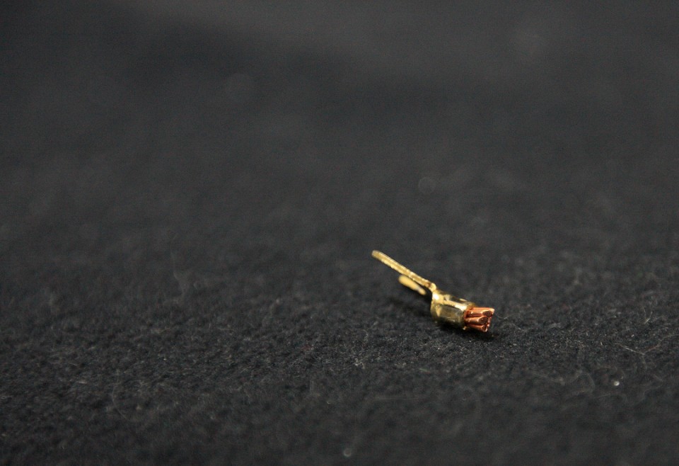

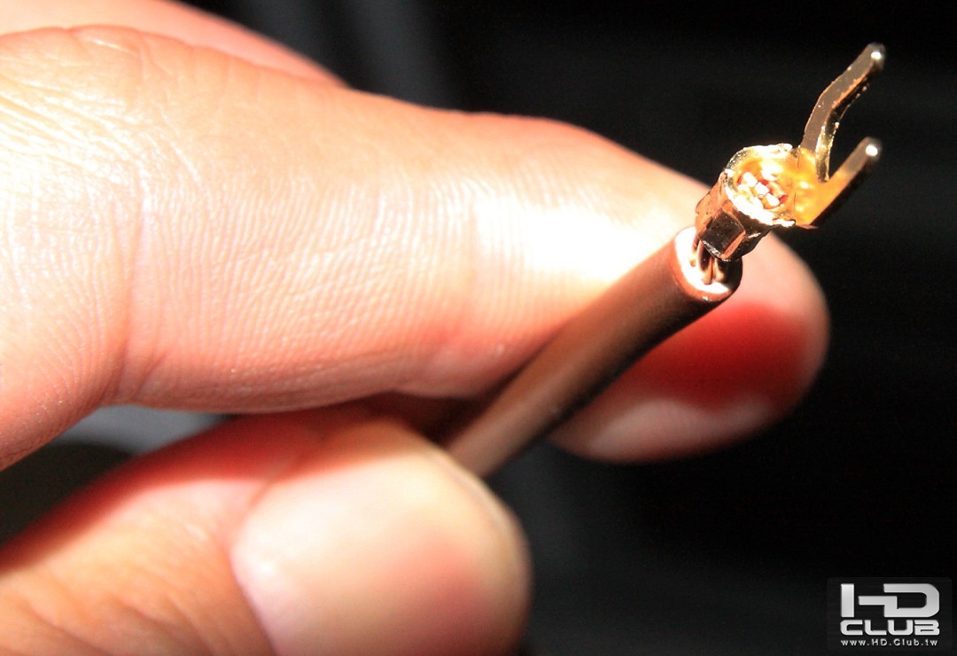

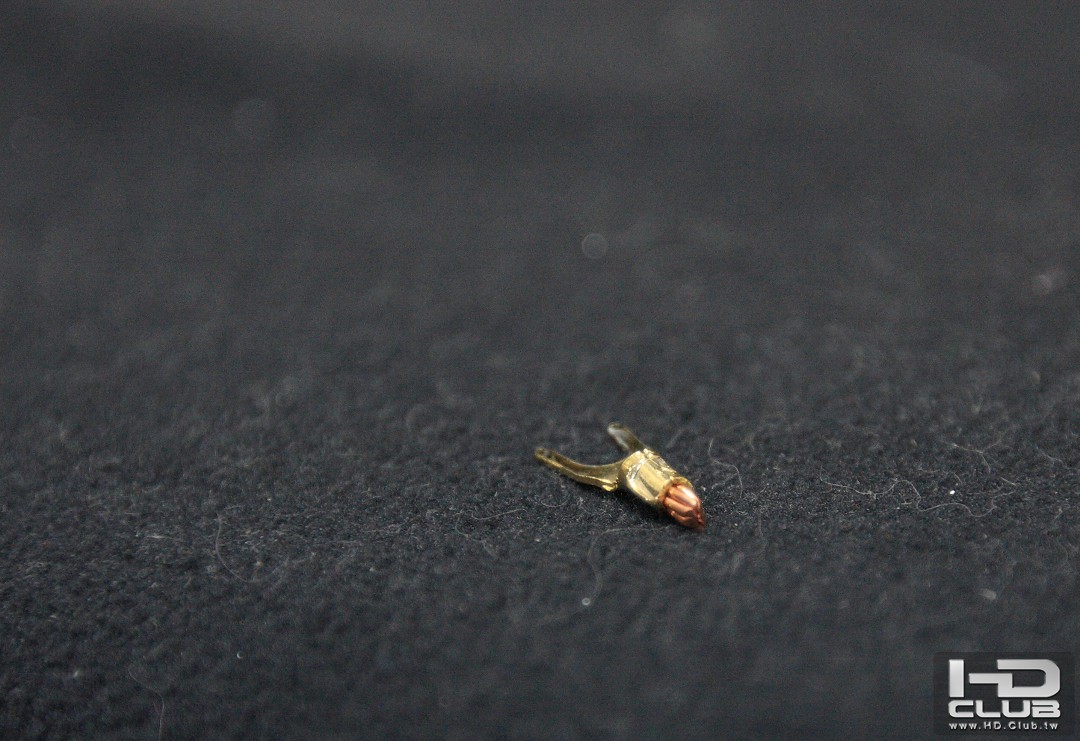

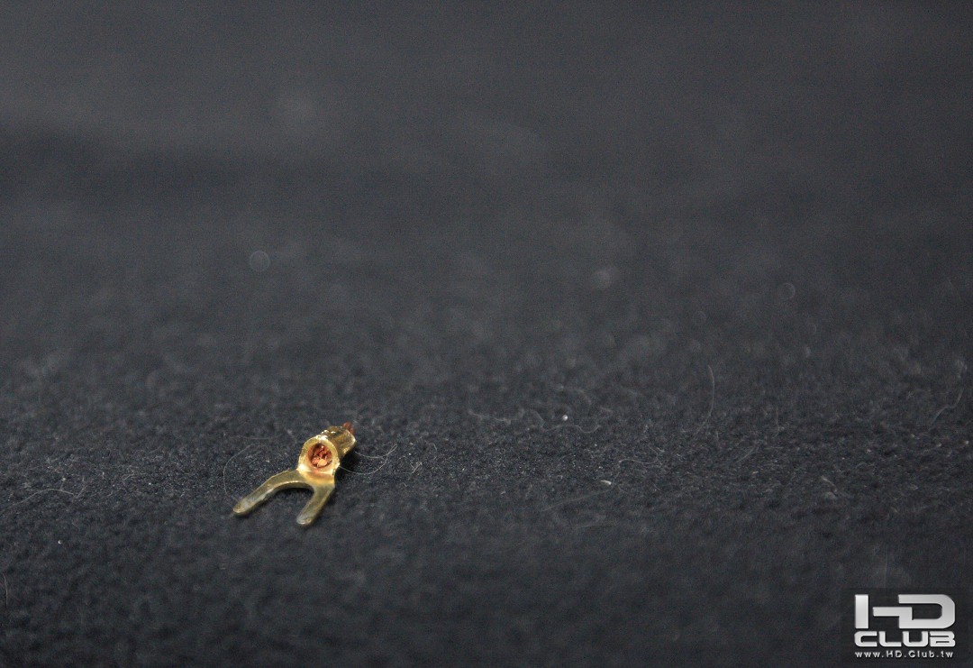

看一下第1階段的主角
六角壓接
因為沒有微距鏡!
拍的不是很清楚。
實際聽感稍後與大家分享。

第1階段改造
測試聽感之後會再進入第2階段。

理論上六角接法因為面比較多, 接觸面比一般壓接的接觸面應該要比較多
但是從上面的照片來看, 每一個面其實只跟電線的一點做"線"的接觸而不是"面"的接觸
(電線是圓的, 不是平的或六角的)
如果是2.0mm的線, 建議用單心線, 不要用花線, 這樣的接觸面應該會增加
(上面看到壓接的是花線,但看不清楚是不是2.0mm的,如果是3.5mm的就當做我沒說)
以上為不專業看法, 僅供參考(我是做水電的, 不是做音響的)
