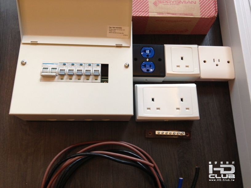

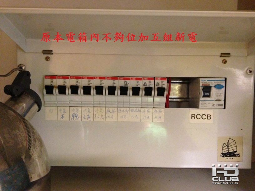

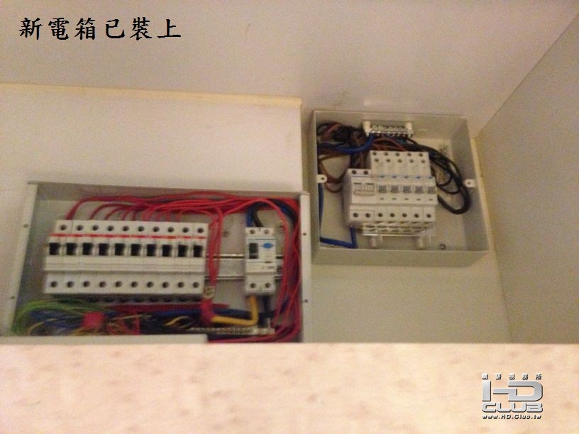

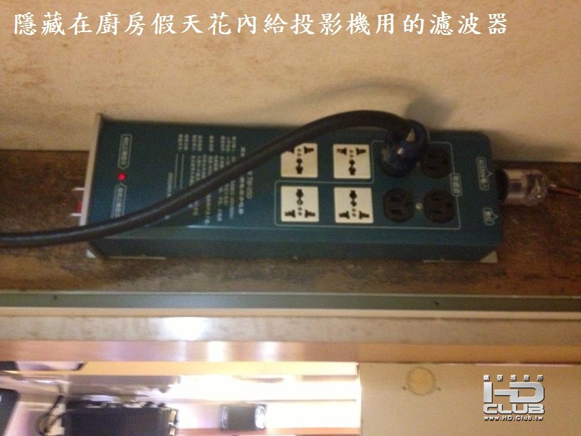

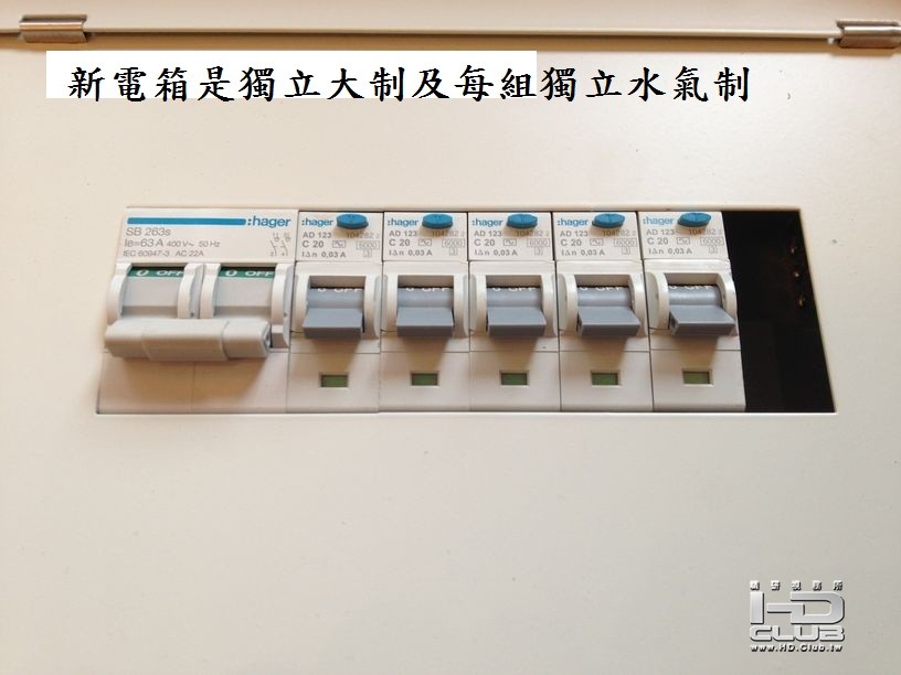

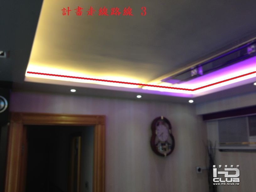

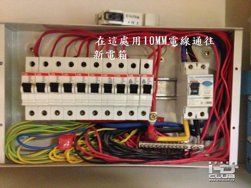

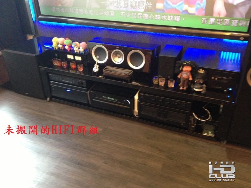

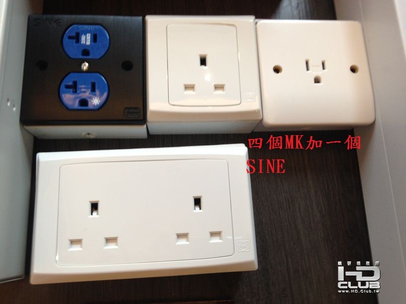

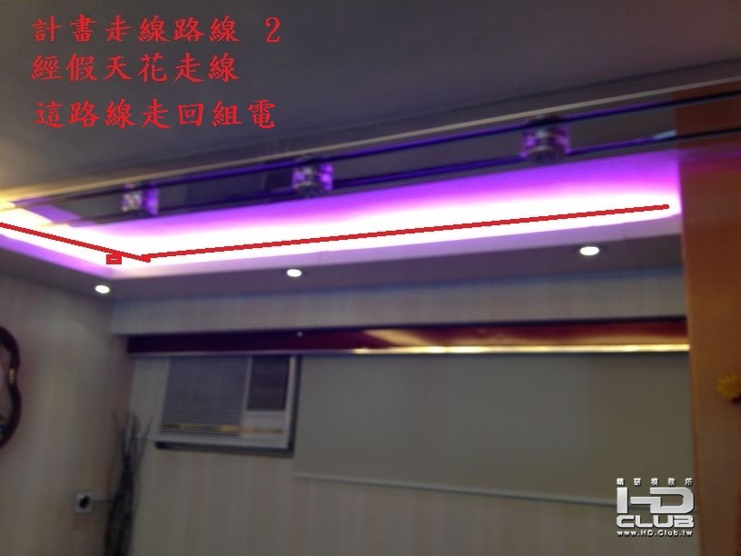

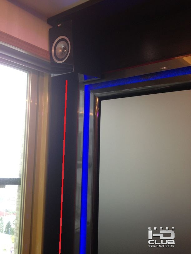

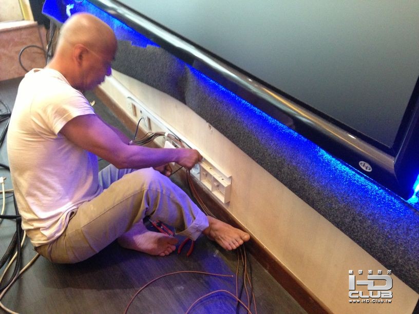

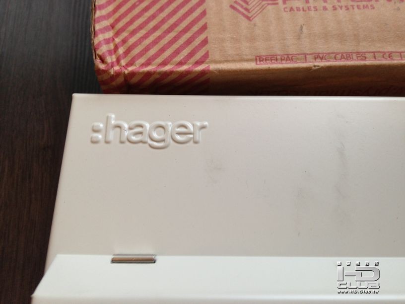

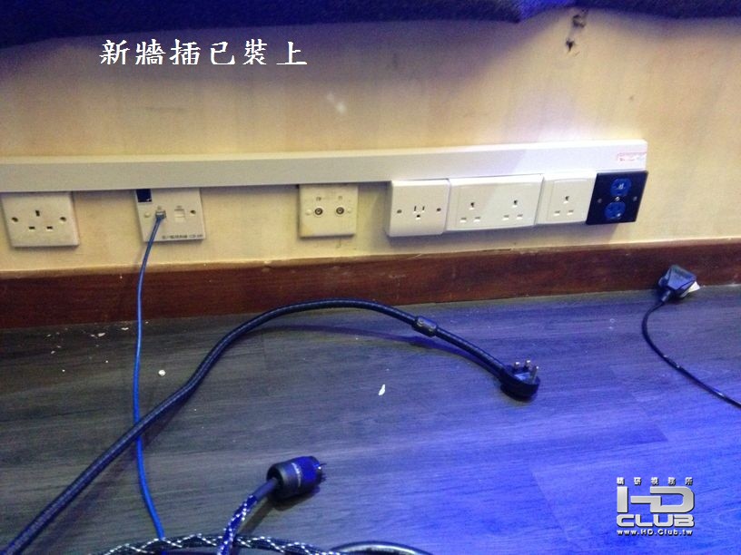

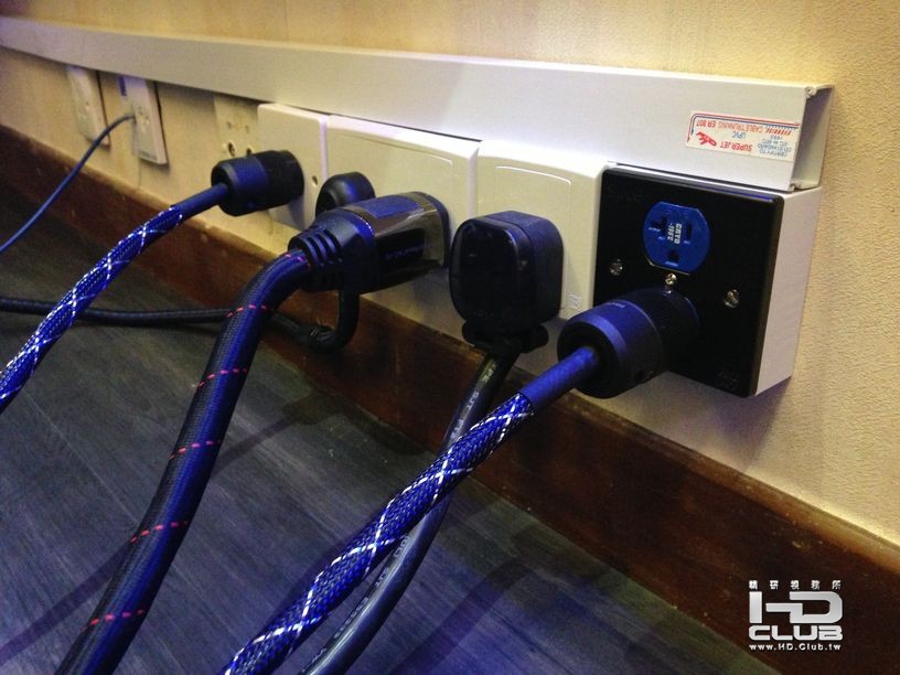

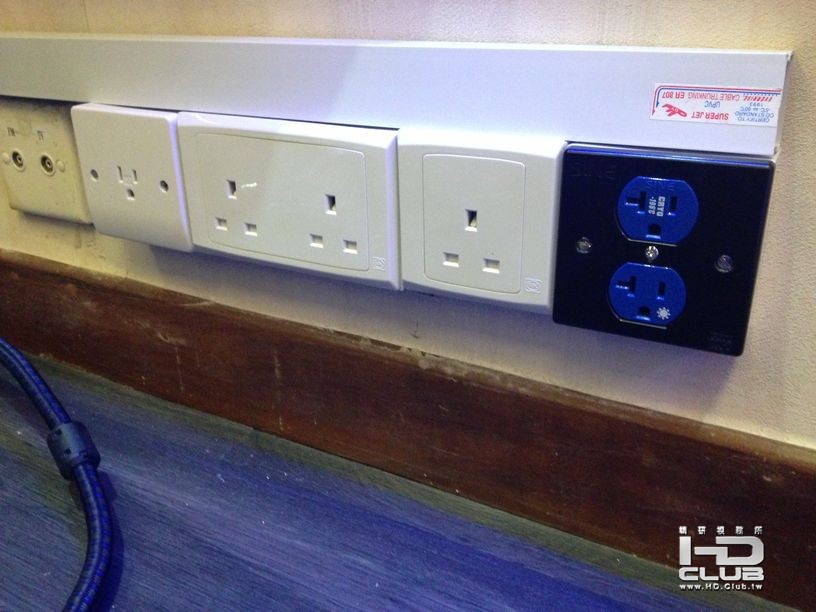

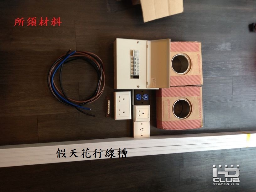

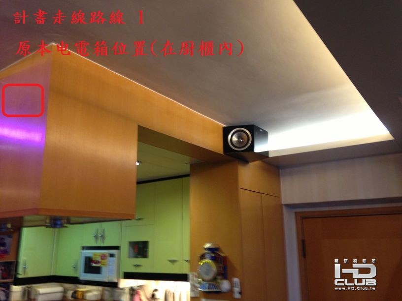

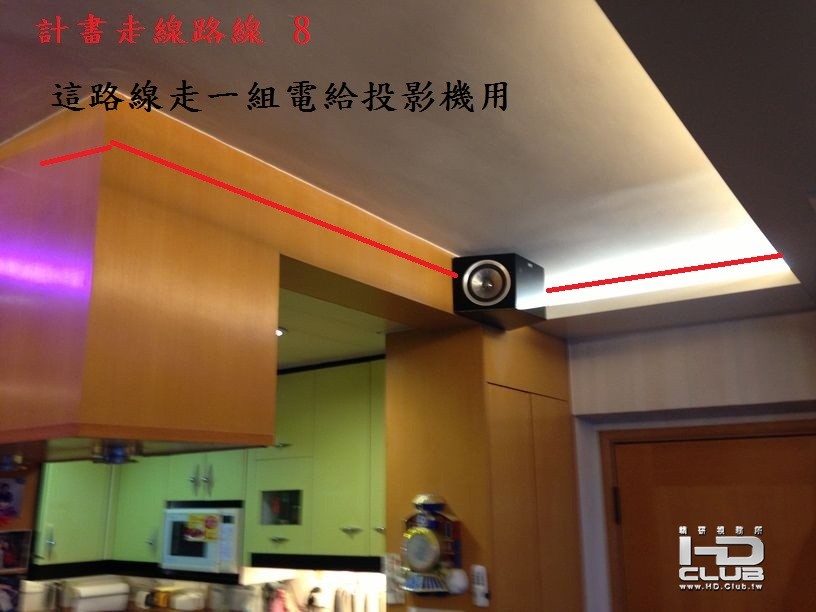

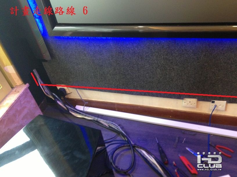

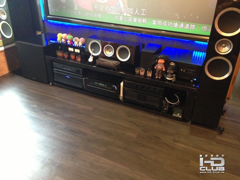

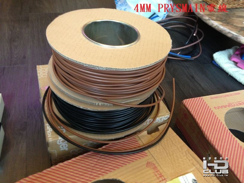

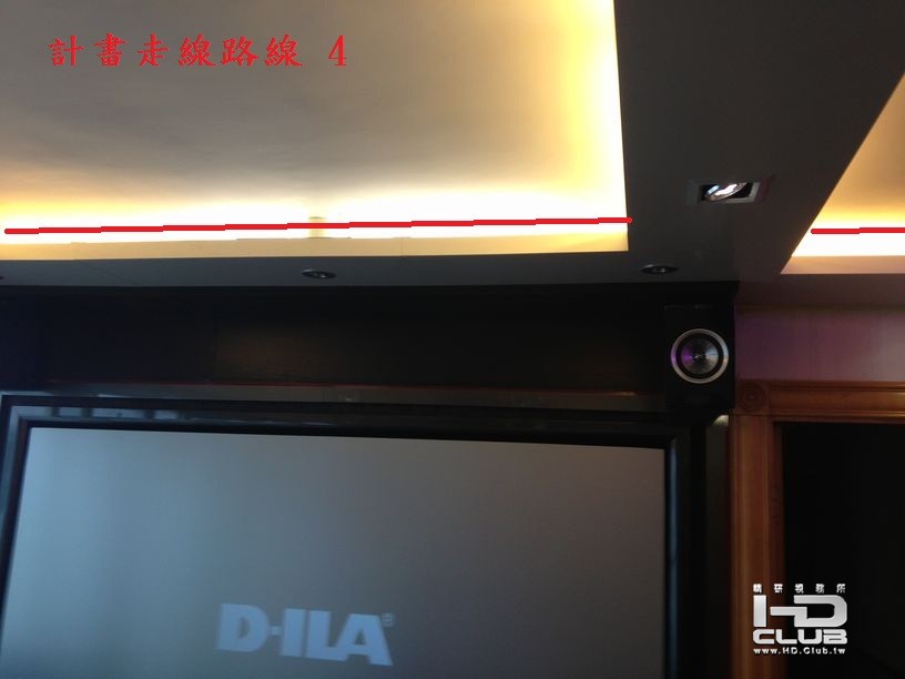

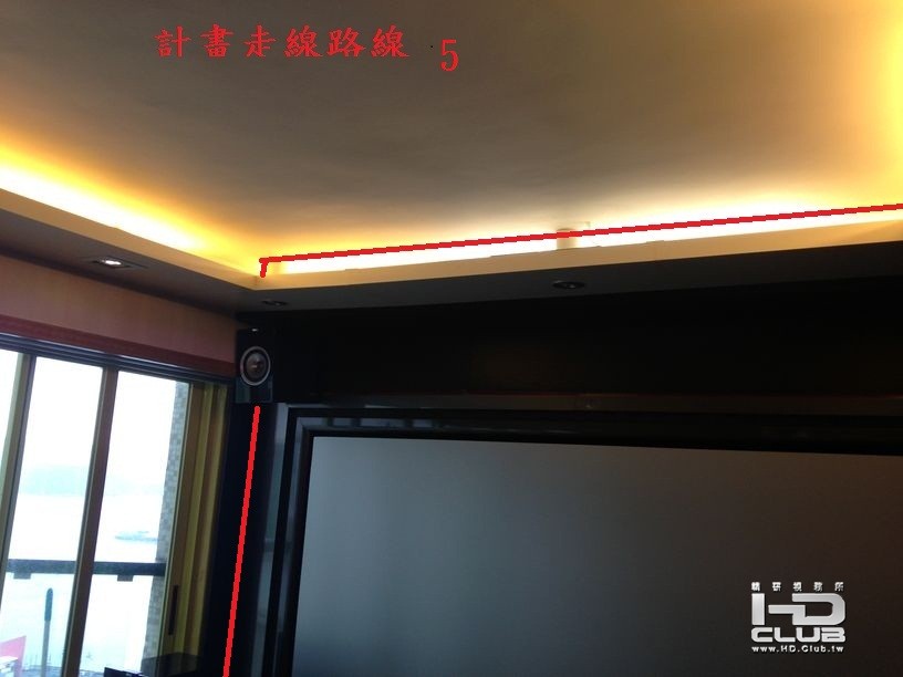

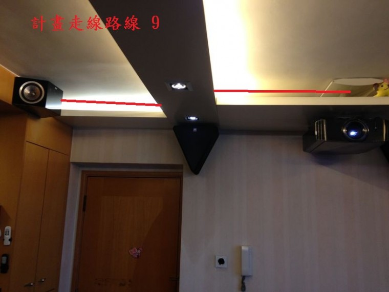

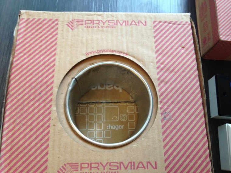

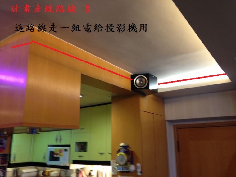

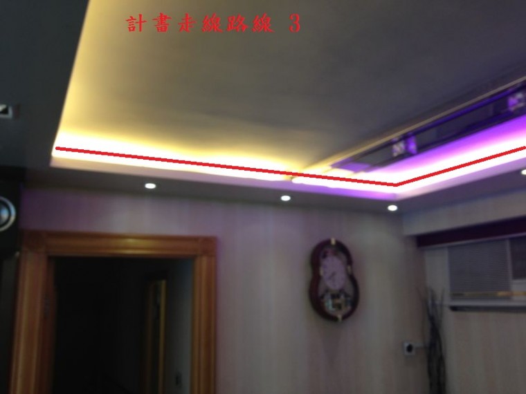

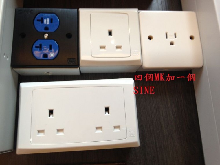

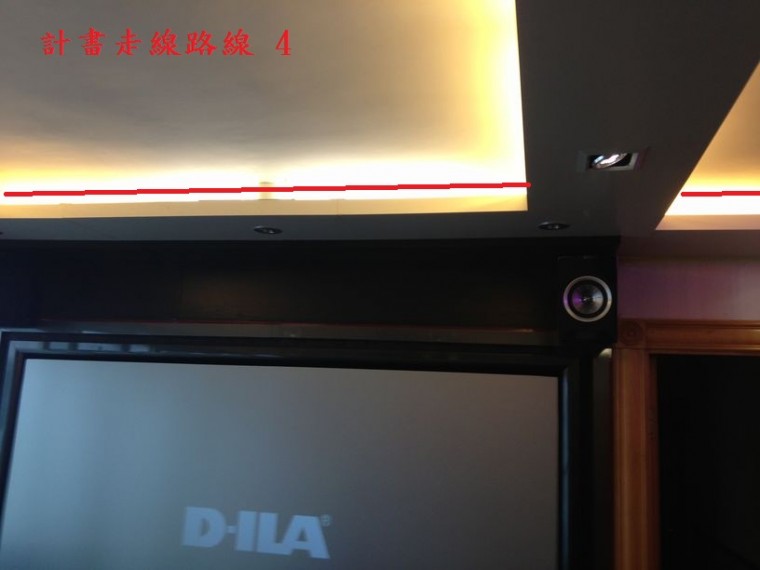

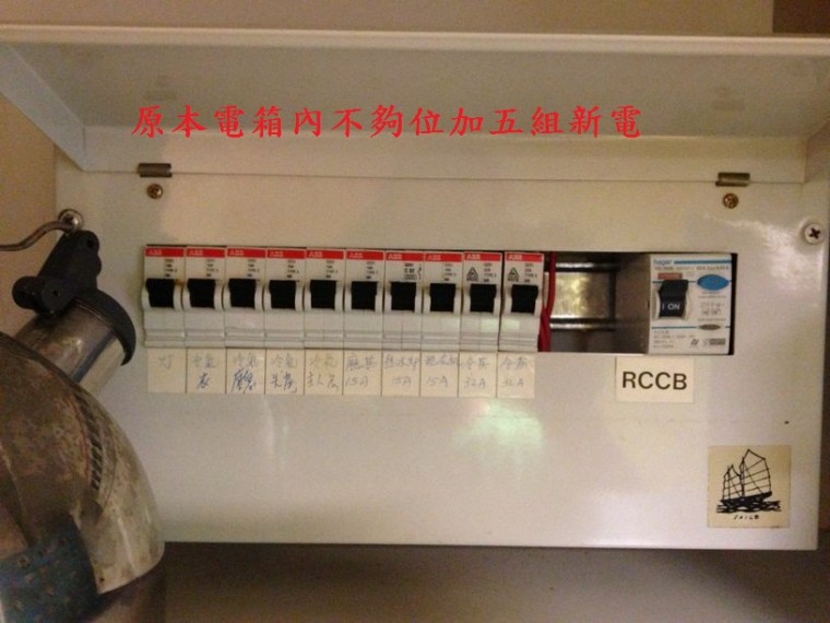

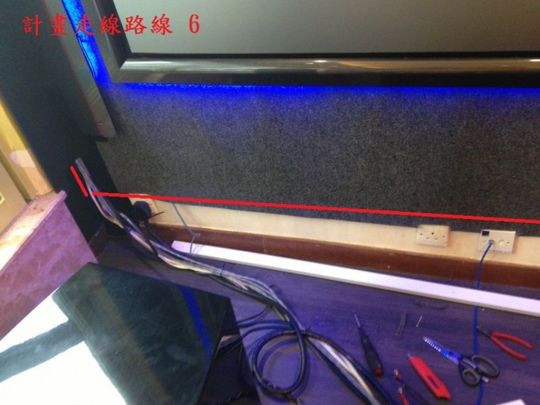

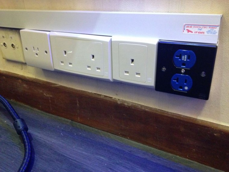

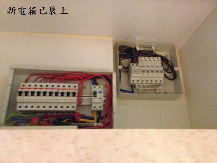

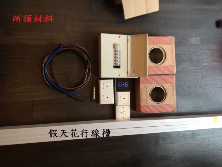

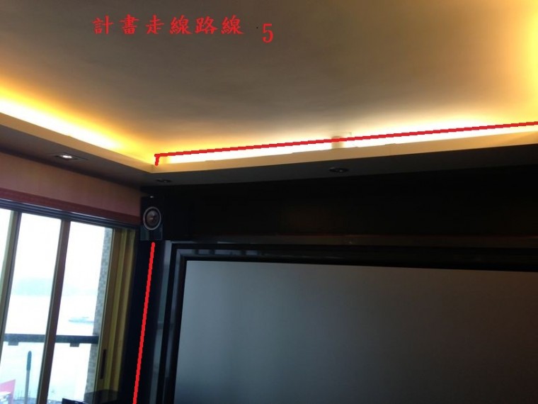

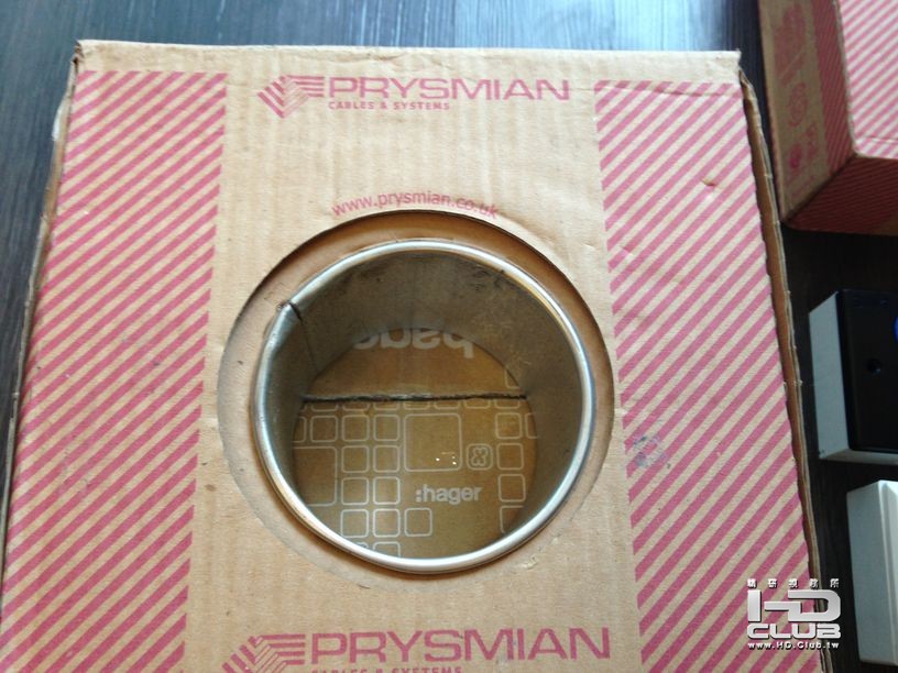

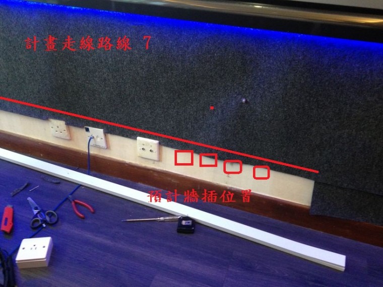

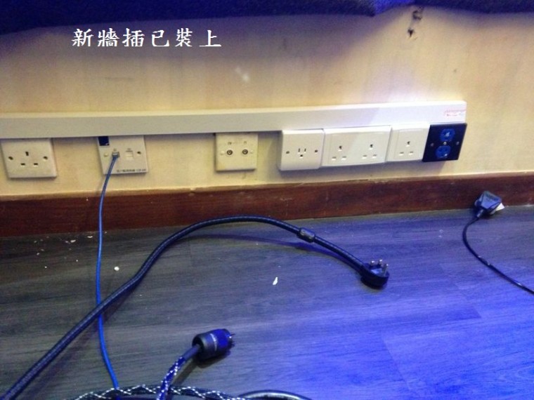

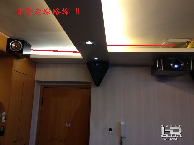

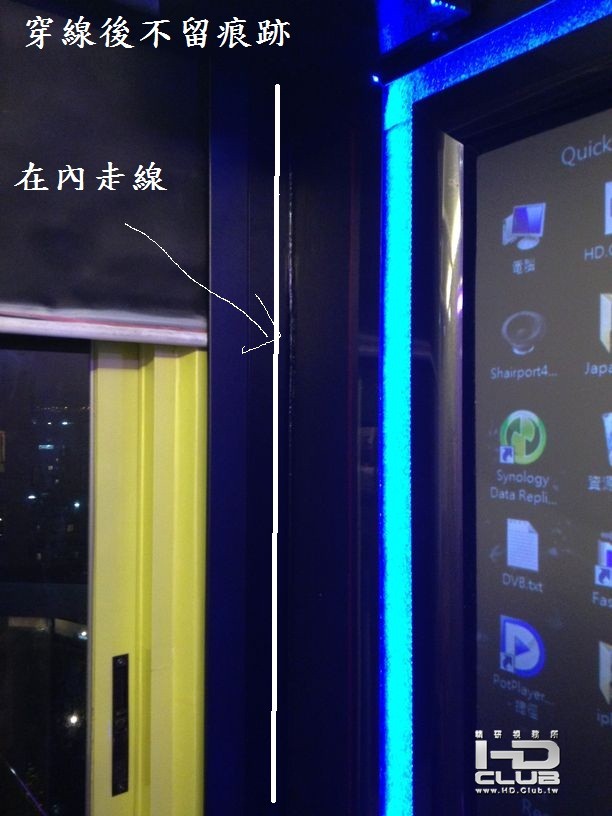

昨天放假和朋友一起在家拉了5組獨立電源給套影音器材用,辛苦一日(由上午十時開始到晚上十時才完工),本想用6MM電線,但考慮到拉線的方便性及本身的器材,到最後改用4MM電線,其實已足夠用,自己做有兩個好處1)走線上一定會有心機很多,2)一定會好小心套影音器材,你知啦,一般電工點會小心你套野呀!花左無仇報呀!
辛苦一天是會有回報的,聲畫更上一層樓,影像方面,對比強了,立體感也加強,雜訊同樣減低,好乾靜
聲音方面,背影靜,分析力提高,聲底厚左,有氣有力,整體上的提升是值回用了HK3,XXX的付出,在這裡很多謝和我苦幹一天的老朋友 唔該曬
001.1.JPG 001.JPG 1.JPG 2.JPG 3.JPG 4.JPG 5.JPG 6.JPG 7.JPG 8.JPG 9.JPG 10.JPG 11.JPG 12.1.JPG 12.JPG 13.JPG 14.JPG 15.JPG 16.JPG 17.1.JPG 17.JPG 18.JPG 19.JPG 20.JPG 21.JPG 22.JPG 23.JPG 24.JPG 25.JPG 26.JPG 27.JPG 28.JPG 29.JPG 30.JPG

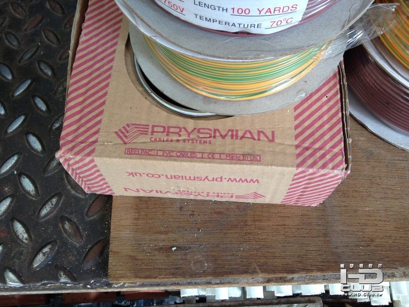

這4MM的線材已經很硬很難拉囉 ! 如果我沒記錯1MM平方截面積可以通過1.65A的電流 , 4MM就可以過6.6A , 樓主應該是想得到更佳的效果所以才會弄成5組獨立4MM的電源線 ! 在辛苦一整天得到的成果是甘甜的
 樓主| 發表於 2013-5-10 17:14:19 | 顯示全部樓層
oscarfym 發表於 2013-5-10 16:59
這4MM的線材已經很硬很難拉囉 ! 如果我沒記錯1MM平方截面積可以通過1.65A的電流 , 4MM就可以過6.6A , 樓主 ...
拉獨立祗想
1)電的質素較乾靜,雜訊較少
2)用較好的電線,傳電會較好,
而事實上各方面也得到提升的

本想用6MM2的,但考慮到多方面的因素,最後還是用4MM2的電線

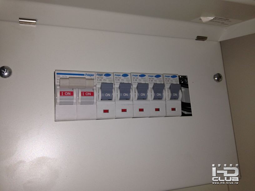

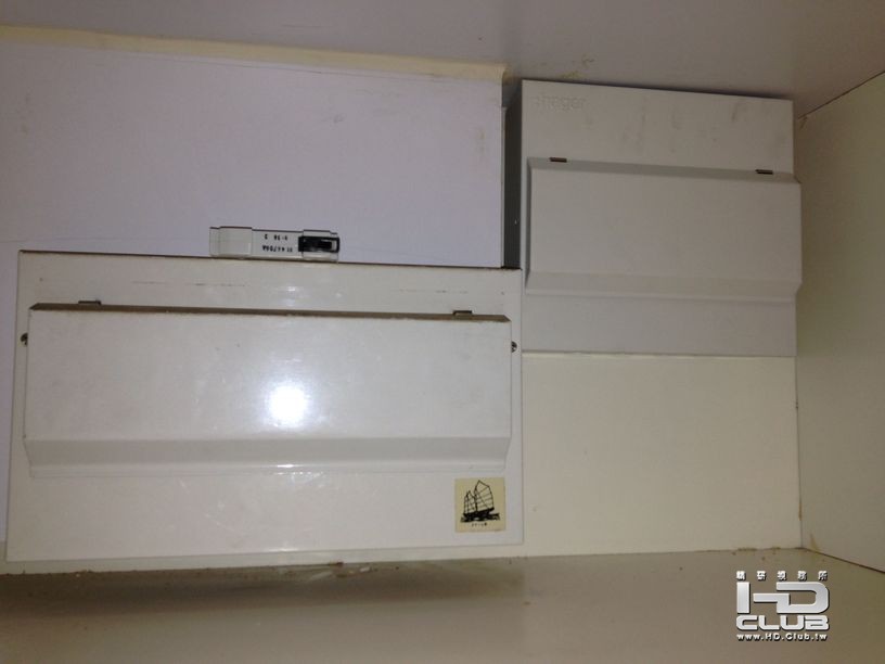

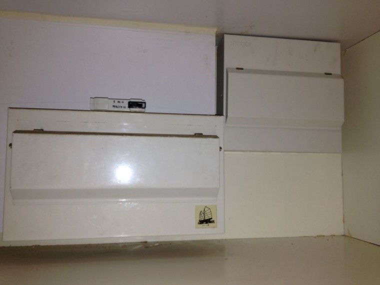

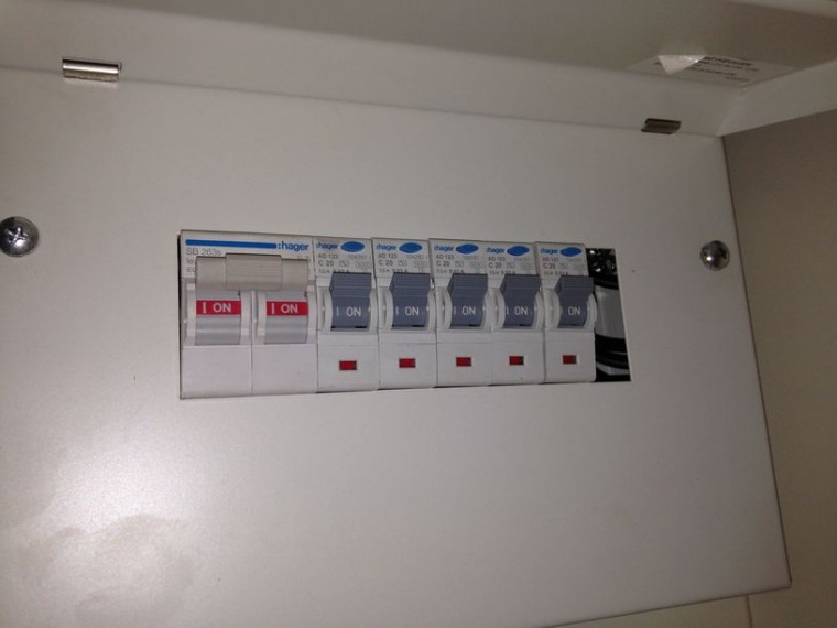

PAC大大的分享相當精彩.看來這新電箱中的五個迴路.還有一顆主NFB做控制.
非常理想喔.就算再增加迴路也不怕.
電源的獨立真的太重要啦.再次感謝分享~

電箱獨立比較好 要不然怕電流過大就跳電囉 感謝分享
發表於 2013-6-9 07:03:28 | 顯示全部樓層

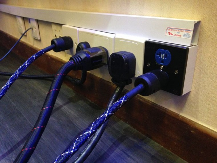

R系列的鋼烤 那麼漂亮  樓主那麼忍心給他鑽孔 鎖上吊架喔
電源接頭處理  我用過N種方法線材 目前最佳效果是不管R型Y型(純銅)
準備好純銀焊錫 剝好線皮後 浸鍍上去(不用包覆 以線芯縫隙填滿為原則)
趁冷硬前壓接上去 可以達到最接近點對點焊接法的傳導性
 樓主| 發表於 2013-6-11 15:42:58 | 顯示全部樓層
qq123321qq 發表於 2013-6-9 07:03
電源接頭處理  我用過N種方法線材 目前最佳 ...
R系沒有鑽孔的,我那有這麼殘忍?吊架是自己用回原裝位做的,
發表於 2013-6-13 10:12:00 | 顯示全部樓層
抱歉,無意冒犯,您的後環繞掛得太高了。若可行,請把環繞喇趴降至離地 180 公分處,包圍感一定大增。我之前也是類似您的擺設方式,再換位置後,整體環繞效果差很大。
 樓主| 發表於 2013-6-13 10:48:15 | 顯示全部樓層
liangys 發表於 2013-6-13 10:12
抱歉,無意冒犯,您的後環繞掛得太高了。若可行,請把環繞喇趴降至離地 180 公分處,包圍感一定大增。我之 ...
多謝師兄指教,但你也看到,若放低會很難看呢!
