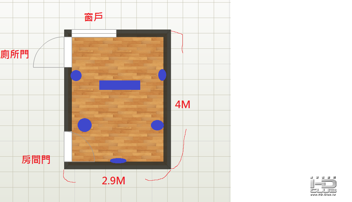

小弟最近想在空房內擺上投影機+5.1聲道劇院。
但落地喇叭被門影響,只能往前擺,如圖。
不知這樣擺設是否可以?
請求指點,感激。
藍色5個點是喇叭位置,藍色長方形是坐位。
藍色點是喇叭位置,中間藍色是想坐的位置。

您也可以轉 90度呀...  以您目前的方式 座位到布幕約3.0M 與您用短邊差不多!
您可以退到底... 環繞在上方 門上方就可以了! 這樣銀幕尺寸可到120吋!

發表於 2013-5-26 00:33:51 | 顯示全部樓層
前方三音路最好能成一水平線哦
請看Dolby"官方'的技術指南

樓上網兄有提到重點了!不建議把主喇叭跟中置擺差那麼多!
如果不想轉90度擺設,可以的話,把門改成外開的就不會檔到喇叭了!

方法1:因圖示廁所門開門方向往視聽室外側,可以考慮180度轉向,前聲道在圖的上方,這樣應該還可以進出廁所,不過窗戶應該要犧牲,會被布幕擋住。
方法2:改掉房間門開門方向。
A. 將開門方向改成朝視聽室外面開啟。
B. 採用類似巴士的推拉門,往視聽室外小推,再往旁邊滑動,氣密隔音稍微處理一下。不過也要看視聽室的外牆是否可容納。
方法3:將房間門封掉,移動位置改到外牆中間。

那我把中置喇叭網前擺可以嗎?
還有一個問題是,落地喇叭離畫面那麼遠會有什麼不好的影響嗎?
感謝各位高手解答喔。~

這樣的擺位是沒問題的~
網兄的空間大約3.5坪!
全部都放落地喇叭量感可能會稍微強一點!
有搭配重低音嗎?
您的距離如果放固定幕的話~就是100吋
放再大可能會壓迫不舒服~
小許有一篇八德家訪的主人。空間與您差不多~~可是座位的位置比您還遠一點~
欣賞106吋略顯大了一點。
