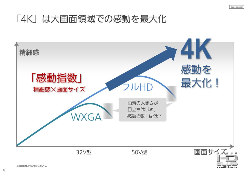

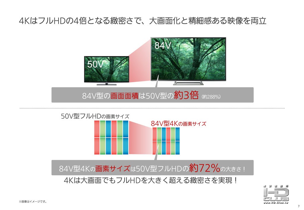

東芝 デジタルプロダクツ&サービス第一事業部 事業部長附 岡田淳氏は、「4Kは特別なテレビと思われるかもしれないが、そうではない。リビングで50型以上は珍しくなくなりつつある。50型以上の大画面では、フルHDでは画素が目立ちやすく本来の魅力を引き出せない。“4K”はスペックありきではなく、リビングで大画面を楽しむため、コンテンツの感動を引き出すため必要な要素。リビングで大画面の感動を楽しむためにこだわった結果、4Kに対応したのがREGZA Z8Xシリーズ」と説明している。

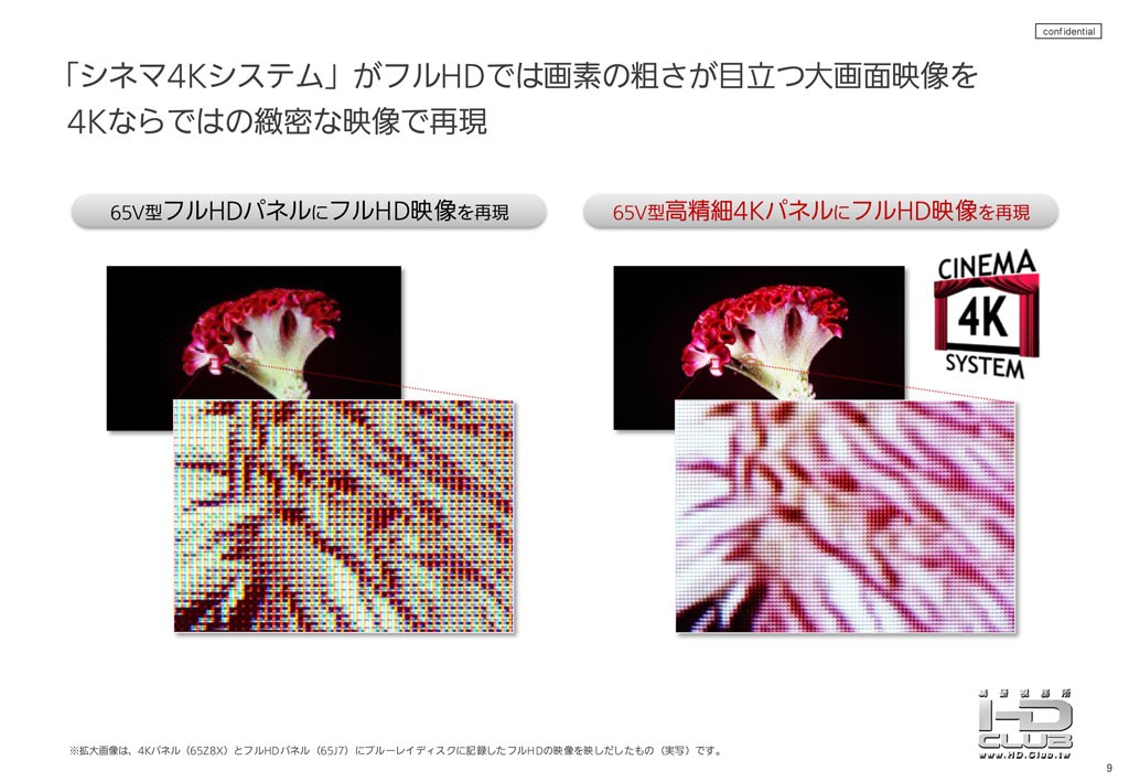

4K+オクタコアの「シネマ4Kシステム」
液晶パネルは、84/65/58型のいずれも3,840×2,160ドットの4K解像度だが、84型がIPS方式、65型と58型はVA方式となる。3D立体視にも対応し、84/65型はパッシブ型の偏光メガネを使った3Dに対応、58型はアクティブシャッターメガネを採用したフレームシーケンシャル方式となる。3Dメガネは別売。
120Hzの倍速パネルでLEDバックライトスキャンにより残像感を低減する「4Kアクティブスキャン240」も搭載。映画などの24コマの4K映像を元に補間映像を生成し、毎秒120コマの映像に変換することで映画の雰囲気を保った自然で滑らかな4K映像を実現する。フルHD映像に対しても、新エンジンが生成する補間映像の精度を向上し、滑らかな映像を実現するという。

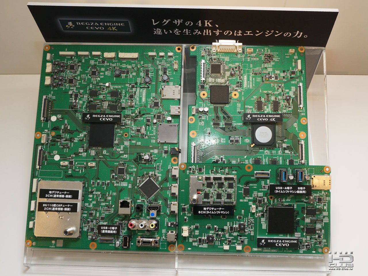

映像処理回路は新開発の「シネマ4Kシステム」構成。4K映像を司る新開発の映像エンジン「レグザエンジンCEVO 4K」と、メインボードとタイムシフト用基板のそれぞれに「レグザエンジンCEVO」を搭載。CEVO 4Kはクアッドコア、CEVOはデュアルコアCPU搭載のため、「オクタコア搭載の液晶テレビ」となる。
シネマ4Kシステムでは、「デジタル放送」、「BD映画」、「ネイティブ4Kコンテンツ」を中心に高画質化に取り組んだ。

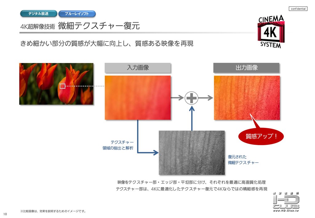

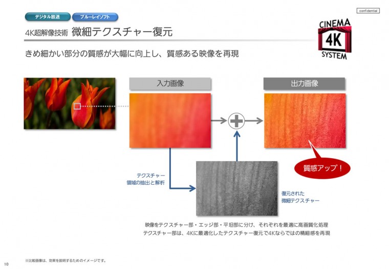

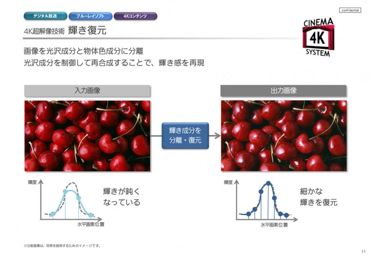

新開発のレグザエンジンCEVO 4Kでは、4K超解像技術を大幅に強化。「微細テクスチャー復元」は、BDやデジタル放送などで適用され、映像をテクスチャー、エッジ、平坦部にわけ、それぞれを最適に高画質化処理。テクスチャ部に特に4Kに最適化した復元を施すことで、4Kならではの精細感を再現する。
「輝き復元」は、画像を光沢部分と物体色部分に分離。光沢部分を制御して再合成することで、映像に元々備えていた“輝き感”を再現するという。デジタル放送、BDのほか、4Kコンテンツにも適用される。
「絵柄解析 再構成型超解像技術」は、映像のエリアごとに精細感に応じて処理を最適化。画面全体の精細感を向上する。1画素毎に周囲の画素を参照し、例えば芝と城壁があるシーンでは、通常、芝生に精細感を合わせると城壁の精細感が過剰になるが、エリアごとの最適な処理を行なうことで、画面全体の精細感を向上できるとする。
また、デジタル放送のアップコンバート画質にもこだわり、ブロックノイズやモスキートノイズを抑制する「デジタル放送アップコンバートノイズクリア」を搭載。映像全体の鮮明さや文字の視認性向上とともに、ノイズ抑制を図っている。

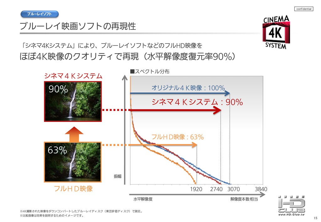

シネマ4Kシステムでは、デジタル放送や4Kネイティブコンテンツだけでなく、BD映画やアニメの高画質再生を強化。BDのフルHD映像を、超解像技術によりほぼ4Kのクオリティで再現可能で、水平解像度の復元率は約90%としている。

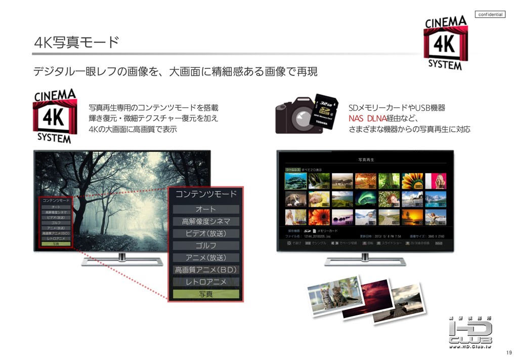

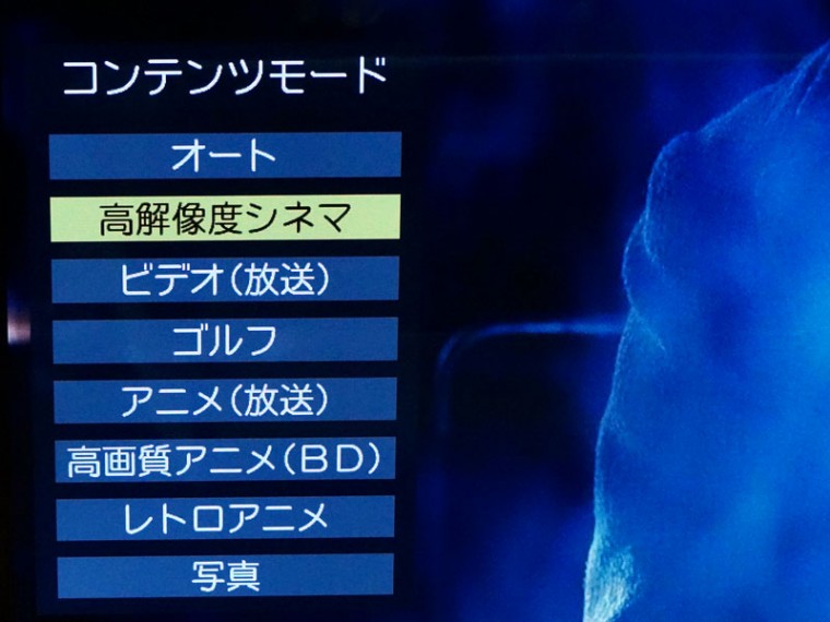

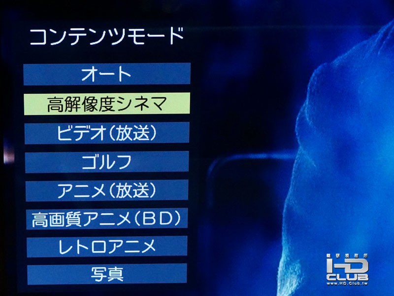

 画質についてはあざやか、オートなどのモードを用意するほか、素材にあわせて最適な画質に調整する「コンテンツモード」を用意する。種類は、「オート」、「高解像度シネマ」、「ビデオ(放送)」、「ゴルフ」、「アニメ(放送)」、「高画質アニメ(BD)」、「レトロアニメ」、「写真」の8つ。
通常はオートだが、新たに「高解像度シネマモード」を搭載。これは4Kカメラで撮影、編集した映画や、フィルム撮影で4Kリマスターした映画などのBlu-rayソフトをより美しく再構成するというコンテンツモード。入力画像バッファに非圧縮12bitでキャプチャすることでテクスチャ再現性を向上。クロマフォーマットも4:4:4による高色解像処理を行なうほか、微小なテクスチャ成分の全ての画像部で復元処理を行なう超解像処理を実施。また、非巡回型3次元YNRをオフにすることで、動きに伴うテクスチャボケを低減する。特に肌の質感やディテール表現を向上するという。

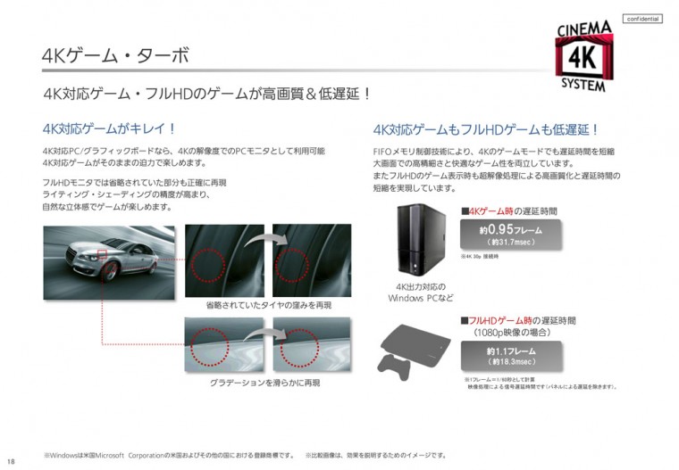

ゲーム対応も強化しており、「4Kゲーム・ターボ」を搭載。4Kゲームのライティング、シェーディングの精度を高め、自然な立体感でゲームが楽しめるという。また、4KゲームやフルHDゲームの低遅延化も図っており、4Kゲームモードでは4K/30fps接続時のフレーム遅延は約0.95フレーム(約31.7ms)、1080/60pゲーム時は約1.1フレーム(約18.3ms)としている。フルHDゲーム表示でも超解像処理による高画質化と低遅延を両立している。

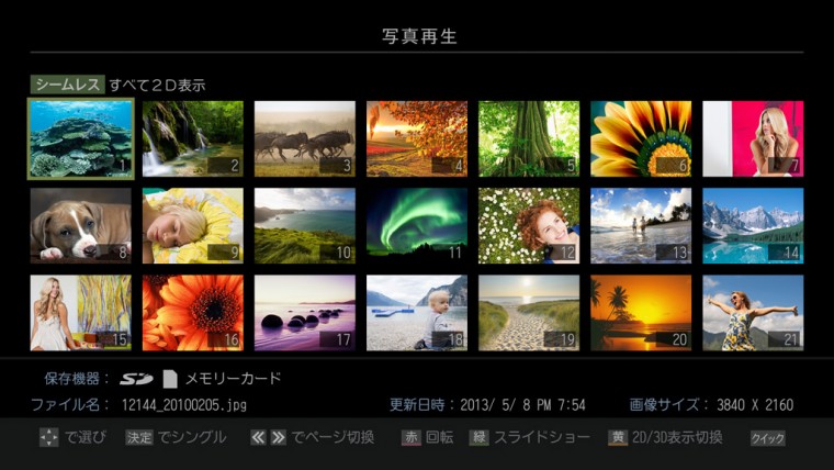

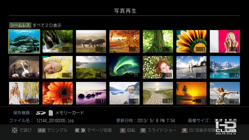

デジタル一眼レフ写真など、高解像度の写真表示専用の4K表示する「4K写真モード」を搭載。輝き復元や微細テクスチャ復元などの写真に最適化した画質処理を行なう。SDカードスロットやUSBメモリ経由で写真を表示できるほか、ホームネットワークのDLNA対応NASの写真も表示できる。

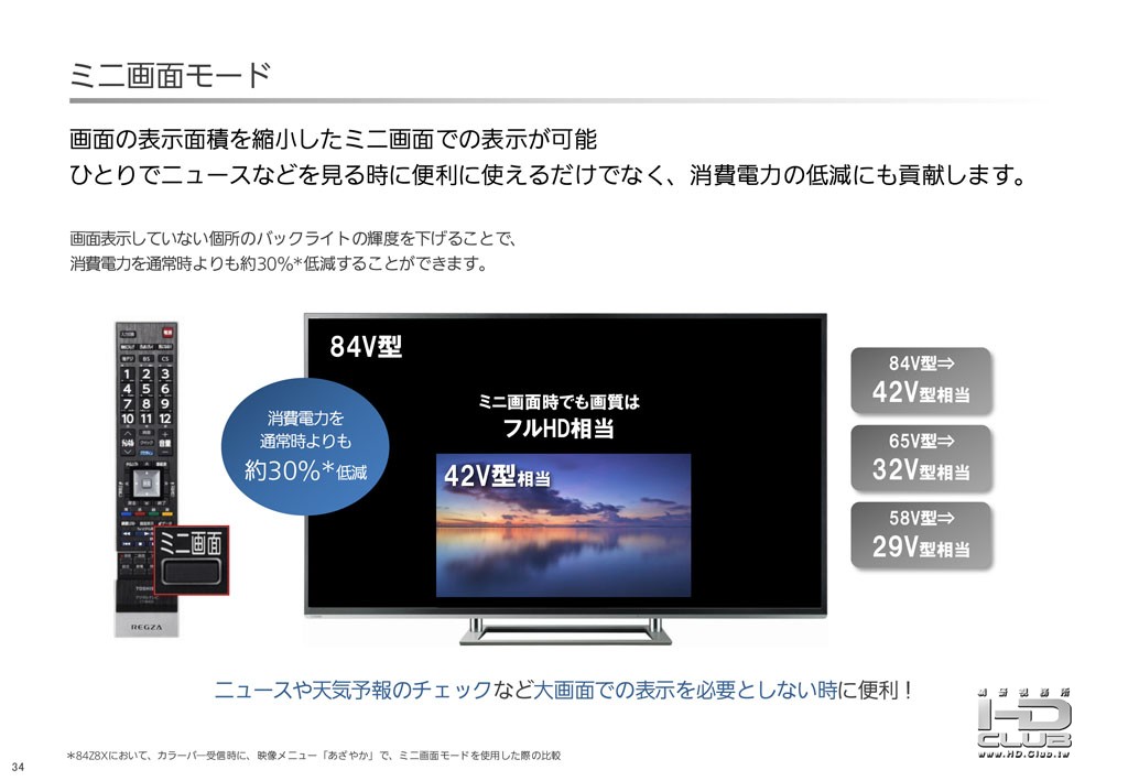

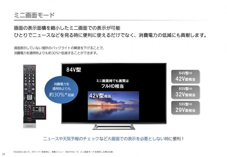

また、画面の表示面積を縮小し、消費電力を抑える「ミニ画面モード」を搭載。84型では42型相当、65型では32型相当、58型では29型相当の小画面表示を行なうことで、通常よりも約30%消費電力を削減する。リモコンに「ミニ画面」ボタンを備えており、ニュースや天気予報のチェック時など、大画面表示が不要な場合、この機能の活用を推奨している。

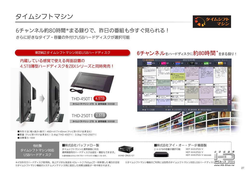

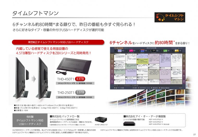

チューナは、最大6チャンネルの地デジ番組を常時録画できるタイムシフトマシン用と通常録画用に別れている。タイムシフト用は地上デジタルが6系統、通常録画用は地上デジタルが3系統、BS/110度CSデジタルが2系統。なお、タイムシフト、通常録画ともに対応のUSB HDDを別途追加する必要がある。
タイムシフトマシン機能用のHDDは、東芝製「THD-450T1」と「THD-250T1」のほか、バッファローやアイ・オー・データなどから発売されている。

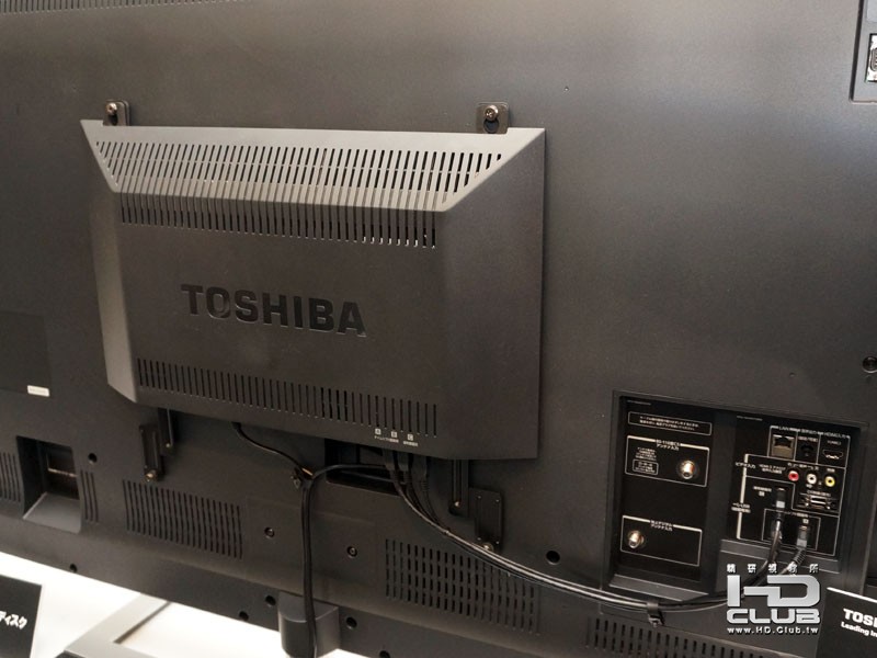

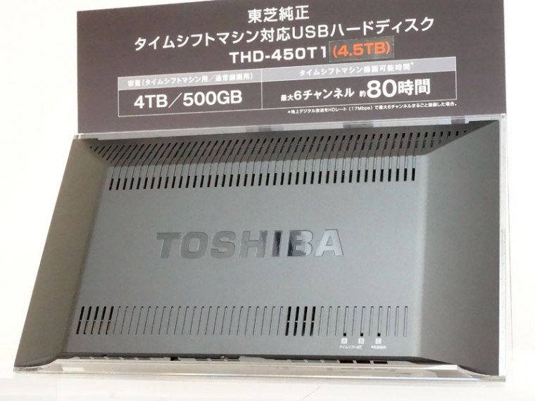

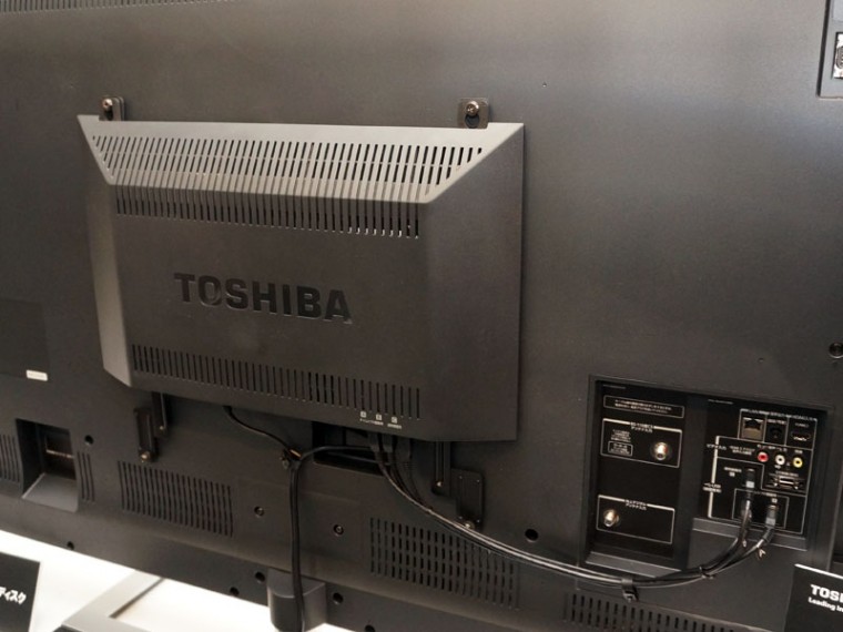

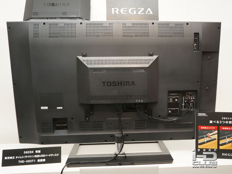

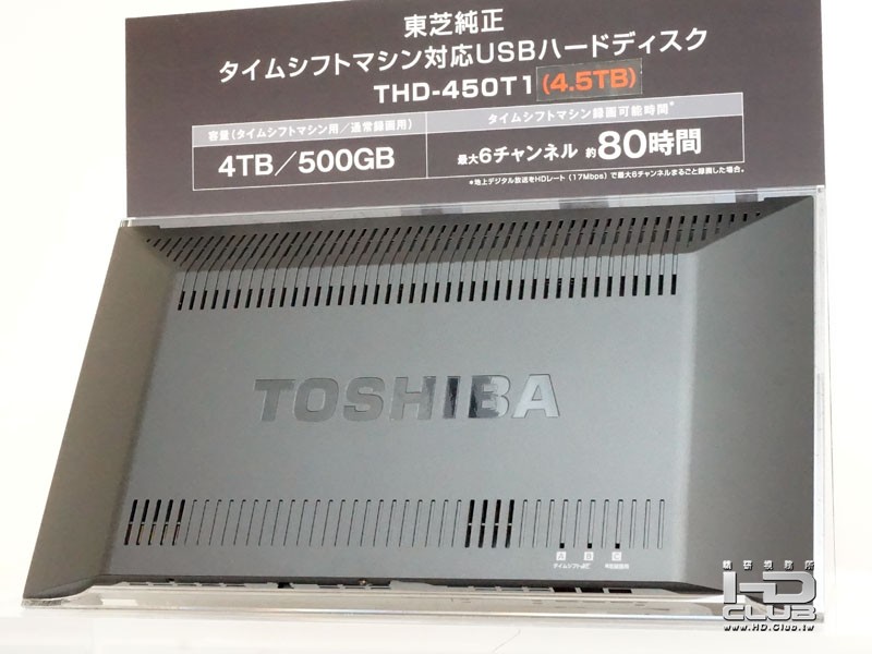

 THD-450T1は、タイムシフトマシン用の4TB HDD(2TB×2)と通常録画用の500GBのHDDを統合しており、合計容量は4.5GB。店頭予想価格は7万円前後。地デジ6チャンネルを約80時間録画できる。価格はオープンプライスで、店頭予想価格は7万円前後(9月25日までのZ8Xシリーズ購入で無料プレゼント)。タイムシフトマシン用に2台のHDDを内蔵し、USB 3.0ケーブル 2本で接続。1系統あたり3チャンネルづつ録画する。THD-450T1/THD-250T1は背面のVESAマウント部に装着できる。

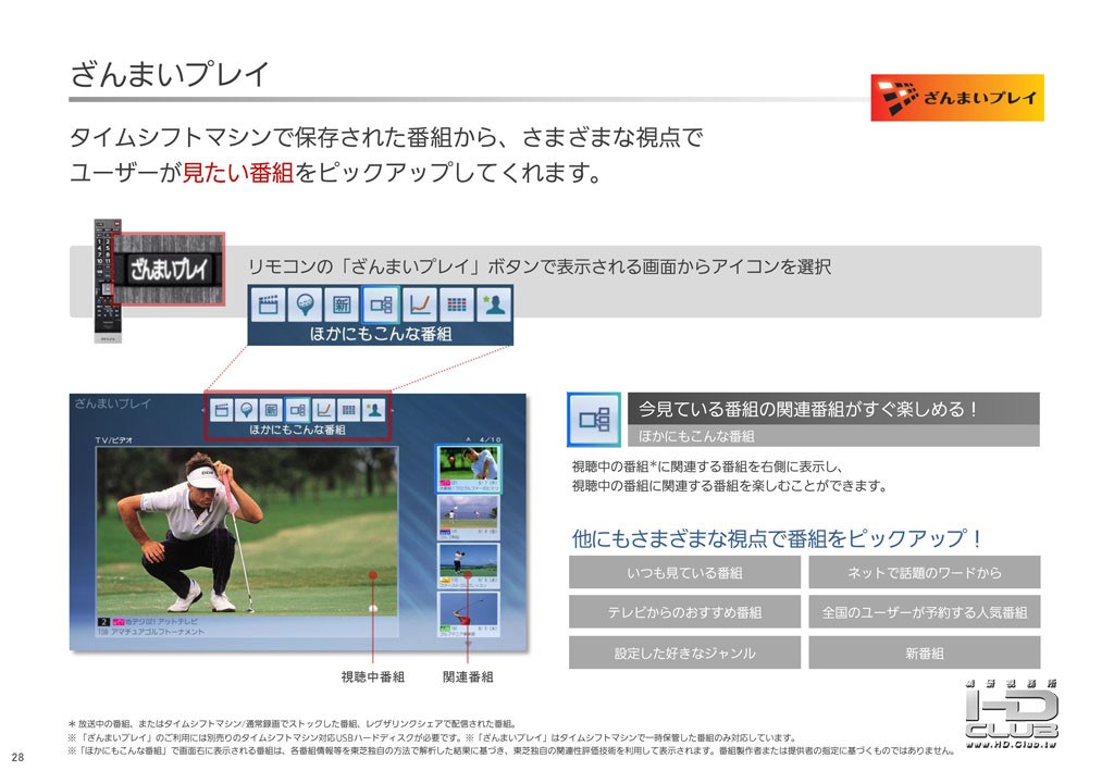

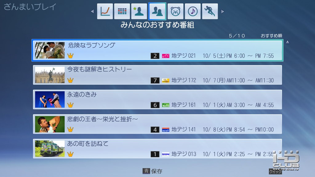

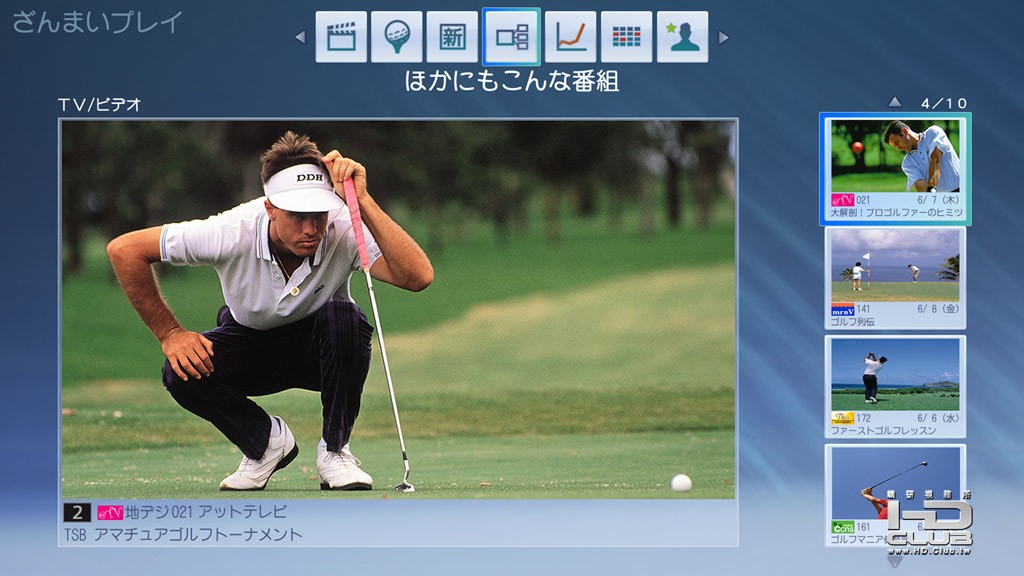

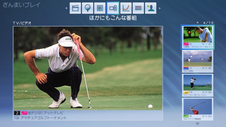

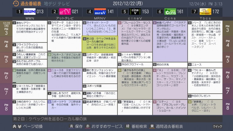

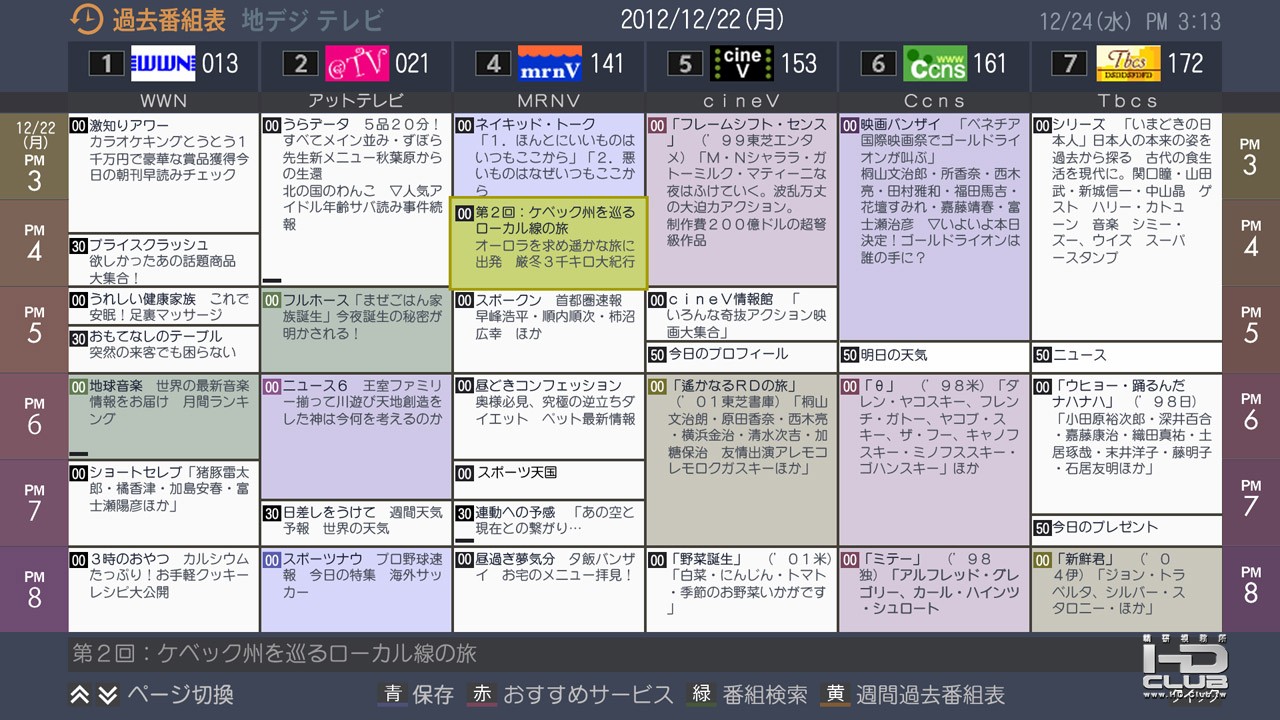

タイムシフトマシンの録画形式は、MPEG-2 TSのストリーム記録で、「レグザサーバー」のようなMPEG-4 AVC/H.264長時間録画には対応しない。録画した番組は、「過去番組表」からアクセスして、自由に視聴できるほか、リモコンの「ざんまいプレイ」ボタンを押すことで、タイムシフト録画されている番組から、現在視聴中の番組やユーザーの好みに関連性の高い番組を画面上でおすすめする「ざんまいプレイ」に対応する。これにより、自分では気づかなかった興味がありそうな番組を発見できるとする。
ざんまいプレイボタンを押すことで、視聴中の番組に関連する番組を右側に「ほかにもこんな番組」と表示。例えば、ゴルフの視聴中にゴルフのレッスン番組を探したり、海外のゴルフ中継を探したりなどの使い方ができる。
 ニュースで話題になっている用語や、人物名に関するキーワードを抽出して番組検索できる「急上昇ワード」、利用者の視聴履歴を学習し、いつも見ている番組をリストアップする「いつもの番組」、ユーザーの視聴履歴から独自に番組をおすすめする「あなたへのおすすめ番組」、「新番組」、「ジャンル専用リスト」などの抽出方法も用意される。また、ネットワークに接続することで、REGZAユーザーによる人気の番組をリストアップする「みんなのおすすめ番組」も利用可能になる。

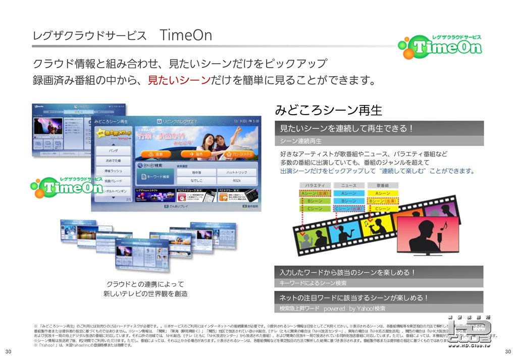

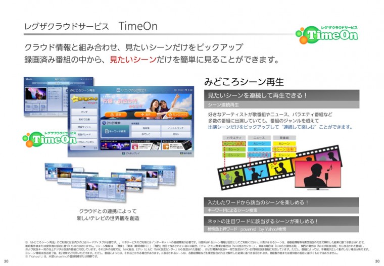

レグザクラウドサービス「TimeOn」にも対応。ネットワークを経由して取得した番組のメタデータを元に、番組内の任意のシーンだけを検索できる「みどころシーン再生」などを実現する。
みどころシーン再生は、タイムシフト録画番組だけでなく、USB HDDへの通常録画番組でも利用可能。検索にヒットしたシーンはリスト表示され、シーンをリモコンで選ぶだけで再生開始する「シーンドンピシャ再生」が行なえる。好きなアーティストの名前などのキーワードで検索すると、複数の録画済み番組から該当シーンを抽出。番組名や概要をプレビュー付のシーン一覧で表示し、関連するシーンの頭出しが出来る。
 番組のシーンデータは、パートナー企業が制作し、東京、東海、大阪地域のテレビ放送や、キー局の番組のデータが生成される。この情報は手入力で編集、作成されているため、番組終了後数時間で利用可能になる。また、「いま最も見られているシーン」を抽出して、トップ30を表示する機能も搭載。リモコンには「気になる! 」ボタンを装備。録画番組視聴中にこのボタンを押すと、シーンのリスト(タグリスト)を右側に表示し、すぐにそのシーンを再生開始できる。

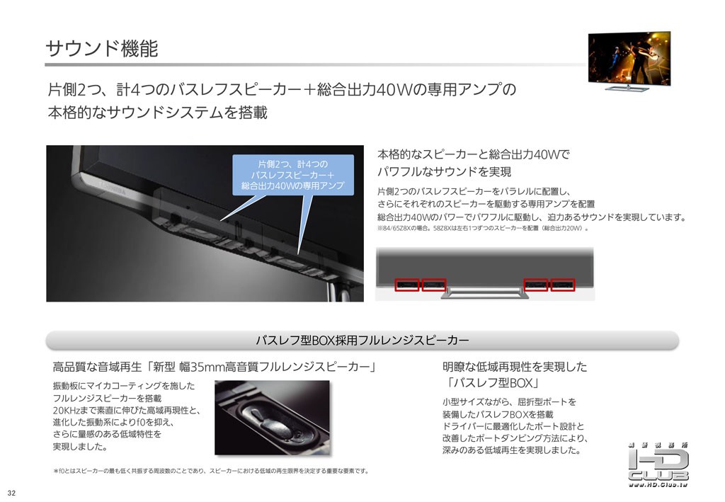

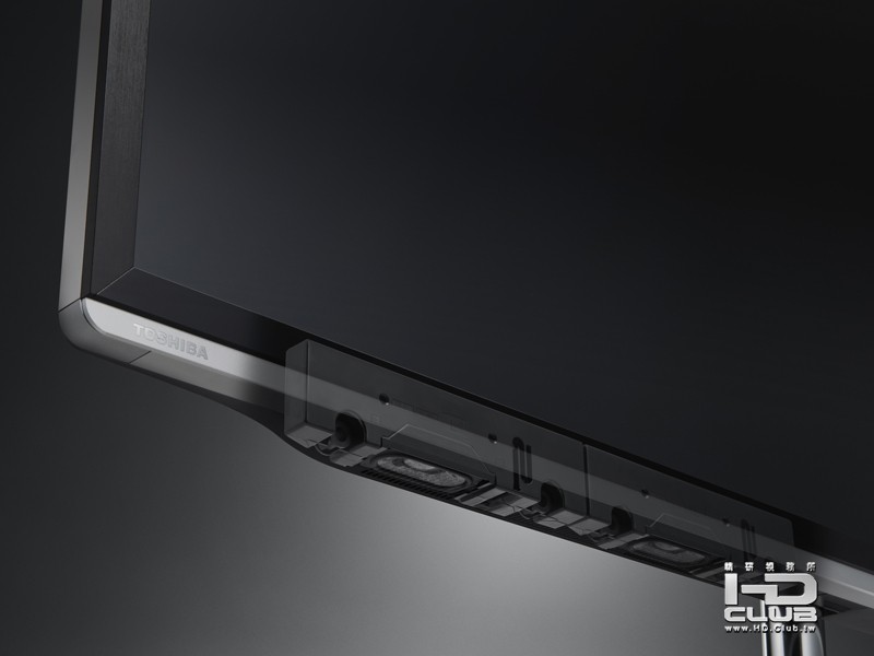

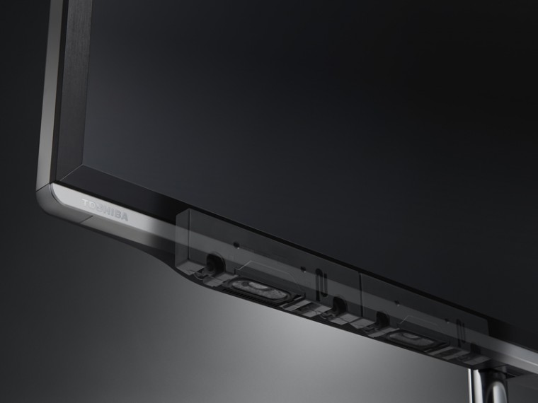

84/65型のスピーカーは、片側2つ、合計4つのバスレフスピーカーで、出力は合計40W(58型は20W)。片側2つのスピーカーをパラレル配置し、それぞれのスピーカーを駆動する専用アンプを配置(58型は左右1つづつ)。
スピーカーはアンダースピーカー型で、ボディ下面にユニットを配置。「大画面と同様に設置の省スペース化が重要で、スピーカーはインビジブル(狭額縁内のスピーカー配置)化が必須。そのあめ、複数ユニットの搭載やアンプ、音声処理などで大画面にふさわしい音にこだわった」という

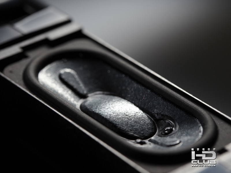

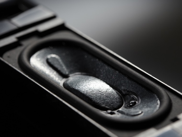

 ユニットは新開発の幅35mmフルレンジを採用。振動板にマイカコーティングを施し、20kHzまで素直に伸びる高域再現性を実現した。振動を抑制することで、f0(最低共振周波数)を抑えて、量感ある低域再生を実現するという。屈折型ポートを備えたバスレフボックスを搭載して、低域再生能力を強化している。
 また、レグザエンジンCEVOによるサウンド制御も行なっており、FIRフィルタによる周波数軸補正や時間軸補正により、応答レスポンスを改善。ギターやドラムのアタック音などの表現力を高めている。また、スピーカーの前面空間を測定する3次元測定と、そこから抽出されたデータを時間軸解析することで、聴覚心理に基づいたサウンド補正(4次元補正)を行なう。これにより、ピーク成分を打ち消し、リスニングエリアの広い、心地良い音を再現するという。
