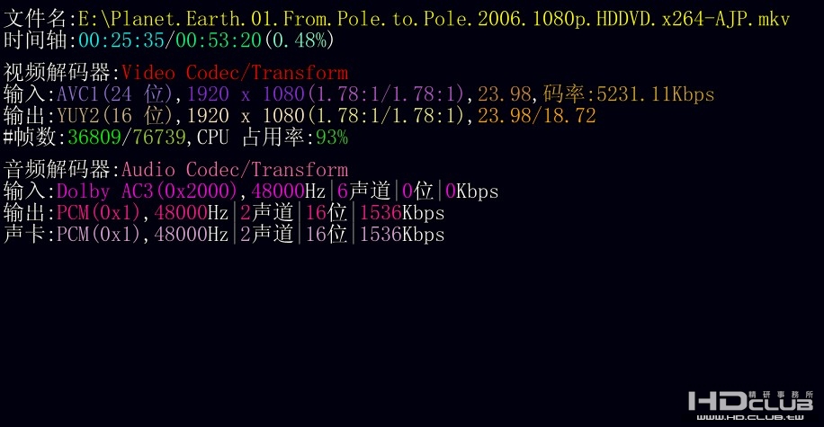

感謝分享
這套pot player軟體果然非常方便~~~
只要直接將內置dxva打開即可硬解
目前試過很多影片都能夠硬解成功
目前遇到無法開啟硬解的影片
是Planet.Earth.01.From.Pole.to.Pole.2006.1080p.HDDVD.x264-AJP
怎摩設置都無法開始硬解~~~cpu使用高達90%以上 非常頓
配備AMD sempron dc 2100+ oc 2.7g   +技嘉780G
調用coreavc1950 也是非常頓,完全不順
請問這邊該如何設置????
有同好看這部Planet.Earth能夠開啟硬解的嗎????
Planet.Earth
Planet.Earth
發表於 2009-3-18 21:05:26 | 顯示全部樓層
回復 #157 geniuspo 的帖子
這個部份我有試了一下如果是你是用ATI的顯示卡的話
目前硬解的部份無法解AVC1 [email protected] 的格式
Nvidia的顯示卡的話我就不知了
手上也有幾個無法硬解的
看下一個版本可不可以支援囉

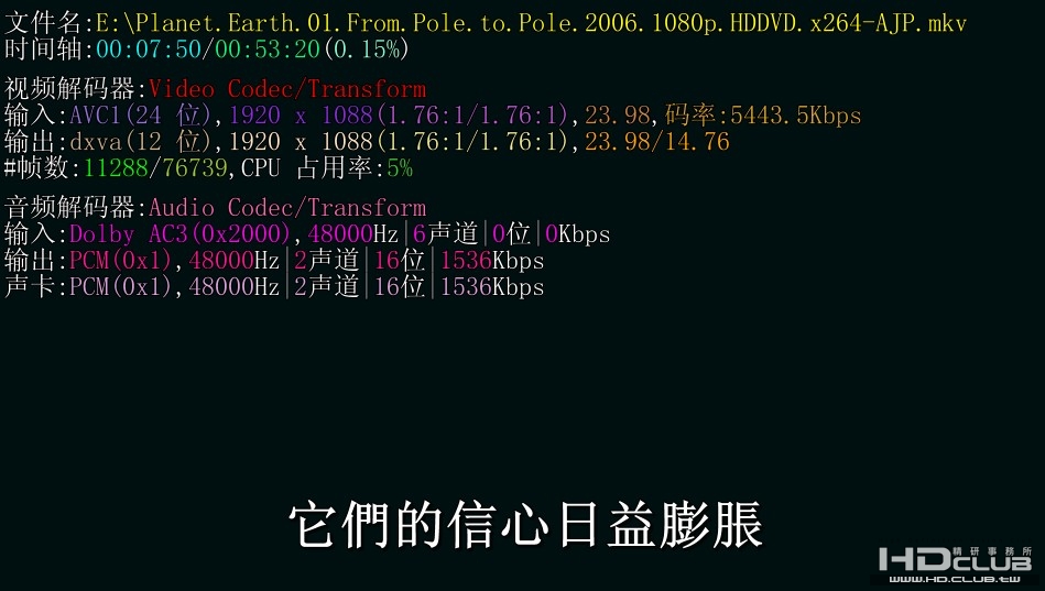

發表於 2009-3-19 20:46:20 | 顯示全部樓層
使用pot player HD3200內顯觀看Planet.Earth.01.From.Pole.to.Pole.2006.1080p.HDDVD.x264-AJP
卻無法開啟硬解~~~~(157篇)
找了另一台電腦 顯卡是NV 8500GT 觀看Planet.Earth.01.From.Pole.to.Pole.2006.1080p.HDDVD.x264-AJP
卻可以開啟硬解??雖然能夠開啟硬解 但畫面會出現馬嚴重賽克 ~~~~
不曉得問題出在哪邊
