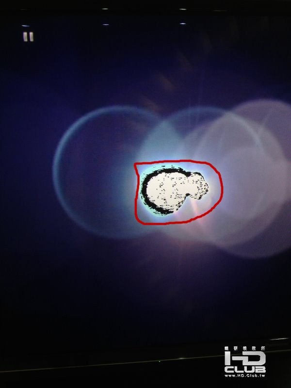

剛剛用 Pioneer bdp-450 用 hdmi 輸出到 panasonic p50st60w 看影片..發現白色高亮處會變黑,如圖紅圈處
這只發生在 bdp-450 將hdmi 色彩設定在 ycbcr422 會發生...其它 RGB,ycbcr,full rgb 皆不會, HDMI 線有換別組試過
一樣的情形..請問是何問題呢??
發表於 2013-5-31 21:29:48 | 顯示全部樓層
本文章最後由 KOBSS 於 2013-5-31 21:31 編輯
用 moninfo 檢查看看這台顯示器是否支援 4:2:2
http://www.entechtaiwan.com/util/moninfo.shtm
下載安裝後, 以 系統管理員 執行
查看 EIA/CEA-861 Infomation 當中有 YCbCr 支援項目
 樓主| 發表於 2013-6-1 00:27:57 | 顯示全部樓層
謝謝 KOBSS , 確定有支援 YCbCr422.
問題找到了,是播放機的雙 HDMI 輸出其中 main 輸出有問題, Sub 就正常了..
發表於 2013-6-3 16:38:58 | 顯示全部樓層
yckuo 發表於 2013-6-1 00:27
問題找到了,是播放機的雙 HDMI 輸出其中 main 輸出有問題, Sub 就正常 ...
聽您這麼說,應該是播放機有問題喔!
小弟的BDP450配VT20W的話,main/sub輸出應該都是正常的(印象中)。
 樓主| 發表於 2013-6-3 23:55:13 | 顯示全部樓層
反覆測試後,並不是播放機的問題..是擴大機(sony dh-740).....
我的接法是
BD Player (main hdmi out ) => 擴大機  => PDP     有問題.
BD Player (sub hdmi out )    => 擴大機  => PDP 沒有問題.
若是
BD-Player (main hdmi out)   => PDP 沒有問題
BD-Player (sub hdmi out)      => PDP 沒有問題
很奇怪..晶片不相容嗎????
 樓主| 發表於 2013-6-6 00:35:38 | 顯示全部樓層
廠商再帶另一台 dh-740 & pioneer 822k 來試..確定 dh-740 和 pioneer bdp-450 main hdmi ycbcr422 output 相容性有點問題,在某些影片會有如上圖的情況出現.
最後換購 822k,解決這問題!!
