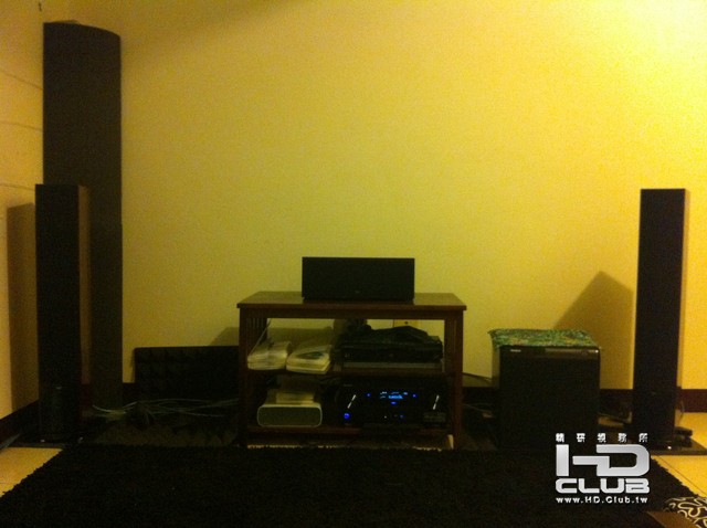

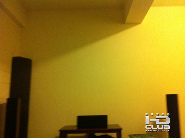

前方照
擴大機是LX56
藍光播放機是LX53
主喇叭是古力奇WF34
重低音是威力登的DEQ10

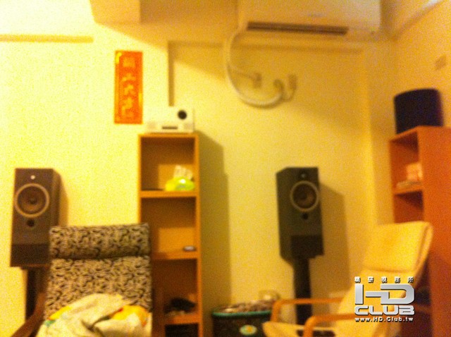

地上有鋪一塊黑地毯
天花板照

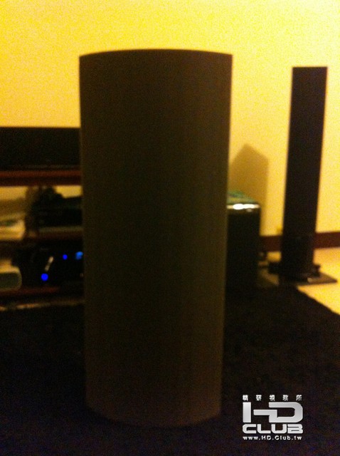

調音柱
左邊牆角買了2個如上圖的調音柱放在那
沒有黏死在牆角.只是把2個堆起來.然後上面放東西壓著.
低音還是會嗡嗡叫.感覺沒什麼效果= =

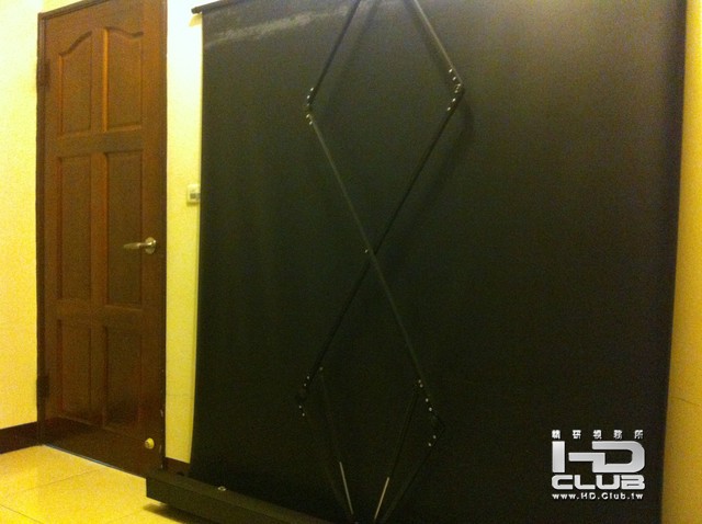

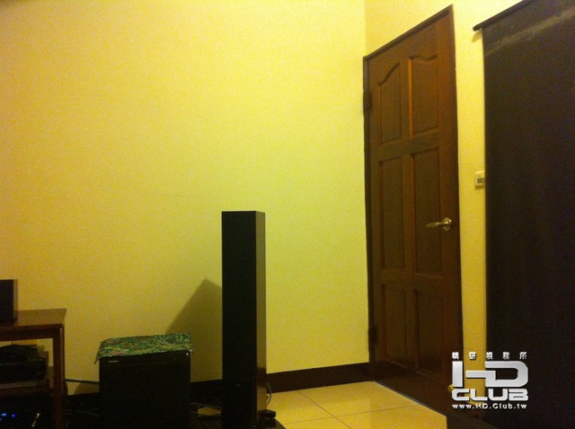

房間右邊
右邊那塊黑黑的是買投影機時送的布幕
因為後來都直接投在白牆上.所以就拿來遮光= =

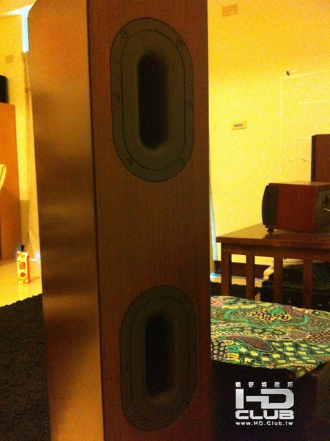

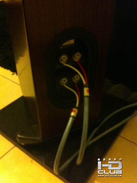

主喇叭(古力奇的WF34)
背面的低音反射孔有試過拿吸音棉塞在那
是有一些效果.但看MV時前方還是會有嗡嗡聲
反射孔是要全部塞滿還是稍微留一些空隙?
全部塞滿的話會對喇叭本體有不良影響嘛?
主喇叭是用BI-AMP接法
下面有墊黑金石
是墊還是不墊會比較好
因為上網看到許多人都有墊
所以也跟著買來墊
是聽不太出來有什麼差別就是了= =

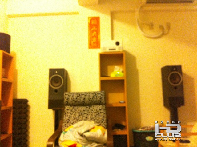

最後兩張是後方的照片
投影機是使用多年已經停產的EPSON EMP-TWD10
一開始買它是因為有內建揚聲器
本來只是想享受大畫面的震撼
但後來才發現只有畫面大還是不夠= =

1、由照片上看,好像網兄空間不是很大?
2、有無試試看將前二喇叭跳線裝回、拆掉一組喇叭線試試看?
3、哪些片會發生惱人的嗡嗡聲?
 樓主| 發表於 2013-6-2 19:40:31 | 顯示全部樓層
shiaoro 發表於 2013-6-2 19:05
1、由照片上看,好像網兄空間不是很大?
1.
對.空間沒有很大.是在其中一個空著的小房間
因為剛住的時候對家庭戲院沒興趣
不然就會規劃用在客廳了
現在想改用在客廳的話會有點麻煩
可能要等以後有錢裝潢的時候了吧= =
2.
有試過不用BI-AMP接法
是有些許改善.但還是會有嗡嗡聲
沒辦法徹底根治
加上又用不到9.1聲道
所以主喇叭又把它用回BI-AMP接法
3.
例如聽五月天的雌雄同體或少女時代的說出你的願望時
在其他房間用電腦喇叭聽的時候.配樂也是會有類似鼓聲的小小聲嗡嗡的
但用家庭劇院聽的話.那嗡嗡聲會像是被加強了好幾倍
而且似乎會在前方產生共鳴.過一陣子才散去
看電影的話就還好.是還蠻滿意看電影時的音效

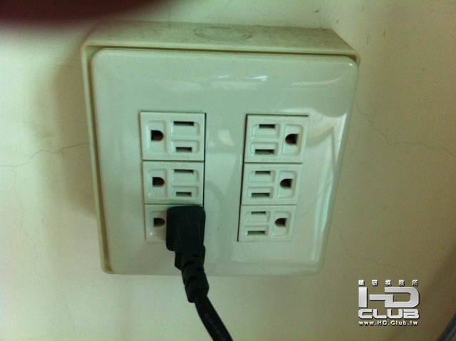

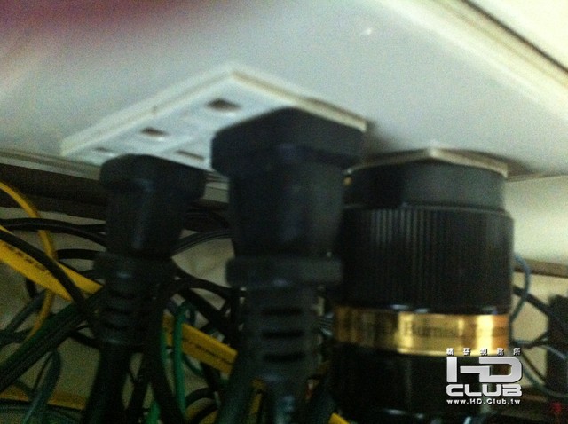

順便問一下
當初因為工作需求要用到多個插座
所以把壁插改成圖片這種
會有不良影響嗎?是否需要換掉?
發表於 2013-6-5 11:13:33 | 顯示全部樓層
建議拉一組電源專線,從根本改善~
如果根本都不改善加什麼電料都是多餘!
 樓主| 發表於 2013-6-5 12:00:28 | 顯示全部樓層
小許 發表於 2013-6-5 11:13
建議拉一組電源專線,從根本改善~
如果根本都不改善加什麼電料都是多餘! ...
拉專線大概需要多少錢?桃園或中壢有推薦的店家嗎?

可以附上房間的長寬高嗎~
還有嗡嗡聲先確定是否有房間內的物品在震動~
看起來四層櫃跟上拉式投影幕機會很大~
有的話把他排除或固定或增加重量~
發表於 2013-6-5 20:27:44 | 顯示全部樓層
如果嗡聲是持續且是一定規律,那就有可能是電源有問題,試著不撥放軟體將擴大機音量慢慢調高,看嗡聲是否更明顯,接著連續開關家裡其他電源或電器開關,如聽到喇吧有波波的聲音,恭喜你中獎了,如果沒有就要看是不是超低音有問題,先拆一樣去別人家是總比亂猜好,從根本解決才是辦法
 樓主| 發表於 2013-6-5 23:49:36 | 顯示全部樓層
TEHWA 發表於 2013-6-5 13:22
可以附上房間的長寬高嗎~
看起來四層櫃跟上拉式投影幕機會很大 ...
房間面積大約是長430CM寬360CM高280CM
嗡嗡聲是前方發出
應該跟櫃子和上拉螢幕無關
不過前方右側的木門倒是真的會震動
我的做法是關門時拿塊布和門一起合起來
這樣門就會關的比較密一點不會震動
我有特地到前面的主喇叭附近確認
嗡嗡聲感覺是那塊區域附近發出的
所以才買了調音柱放在前方左側牆角
但似乎沒什麼效果= =
