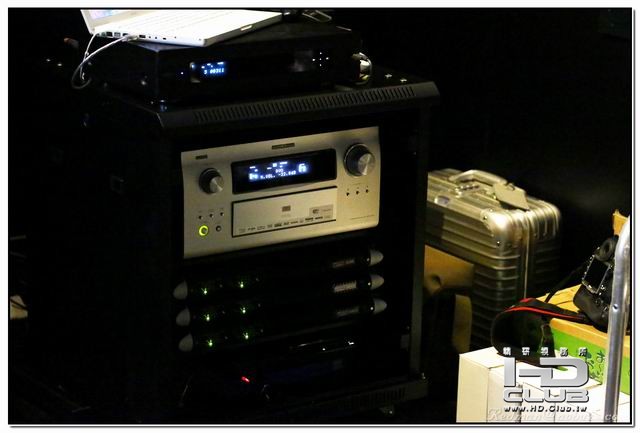

發表於 2013-6-6 13:53:48 | 顯示全部樓層
香港前 M&K 代理(米樂 MIRO)就是用此 AMP 展示:
http://www.mirosoundvision.com/miro_html_2011-11-26/procella/DA-2800-DSP.html
上海.北京音響展搭配 DENON 旗艦前級做展示.
http://bbs.mirosoundvision.com/thread-6106-1-1.html
所以不要看不起它.
