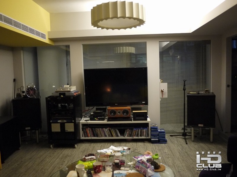

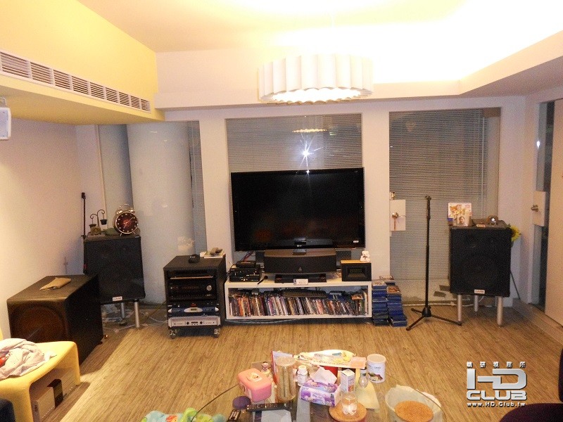

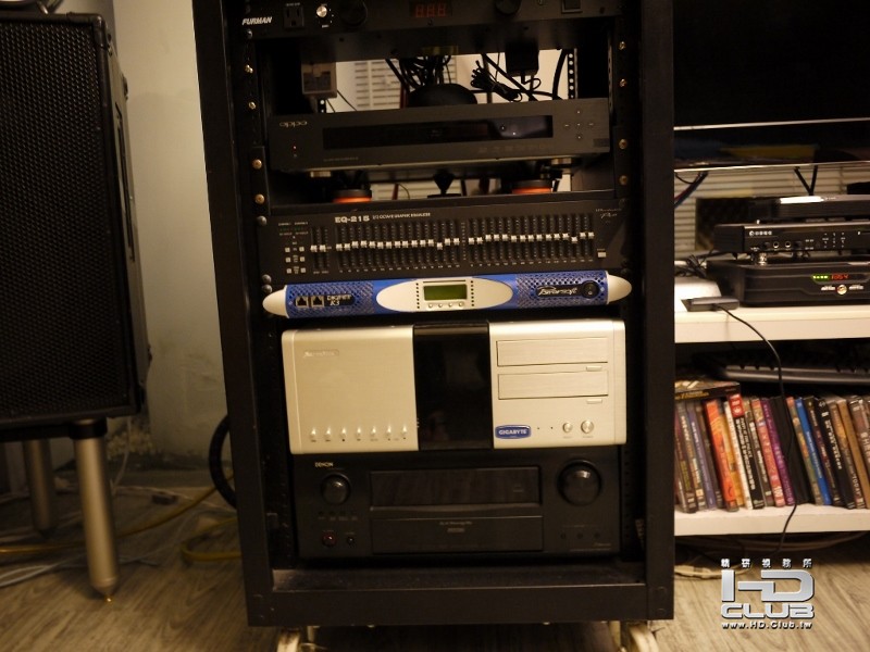

發表於 2013-6-5 19:54:45 | 顯示全部樓層 |閱讀模式

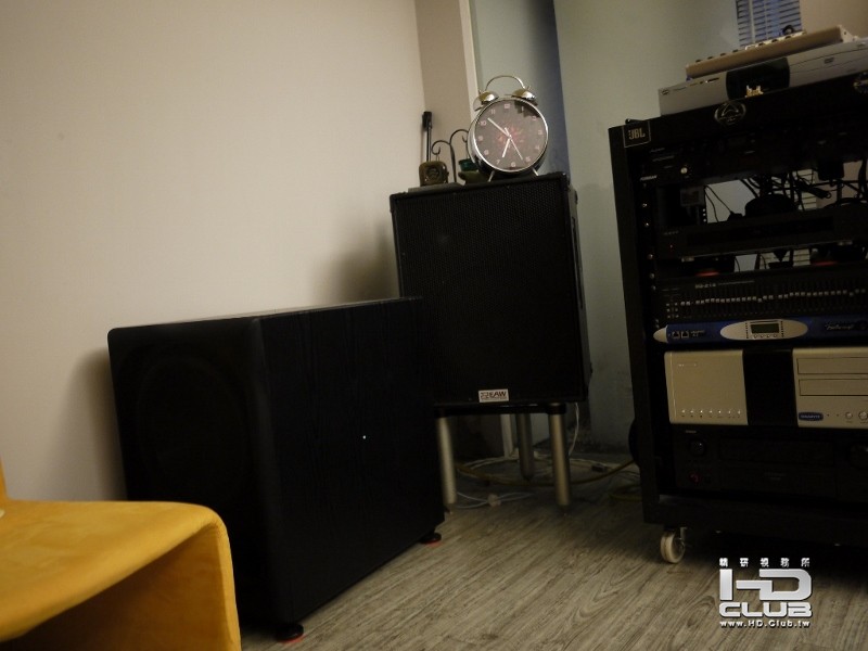

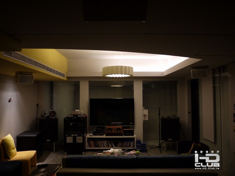

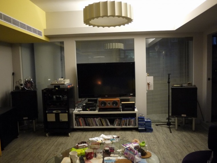

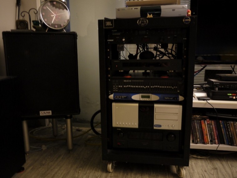

客廳尺寸: 11 米* 5 米 高 2.7 米
目前以 2010 買的 denon 3310 pre-out 前 3 聲道.
主聲道 : eaw fr153(15 吋 3 音路 )再接超高音. amp 用 powersoft k3
    中置 : ae aelite center 再接超高音. amp 用 crown xti 1000 來 bi-amp 跟 bi-wire ( crown 目前送修.改機中 )

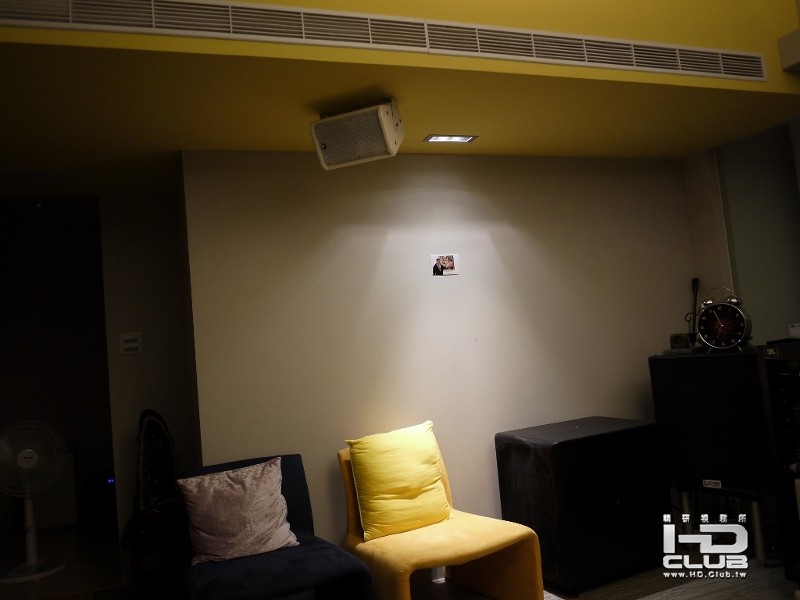

    環繞 : warfadale pro programme 50 ( 5.5 吋 2 音路 )*4 . amp 用 3310 來推.(6 月中會再買 enewave da-4250 4-ch)

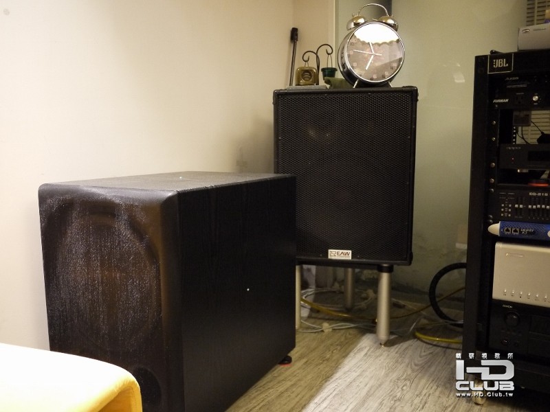

重低音 : rythmik fv-15hp ( 15 吋 )

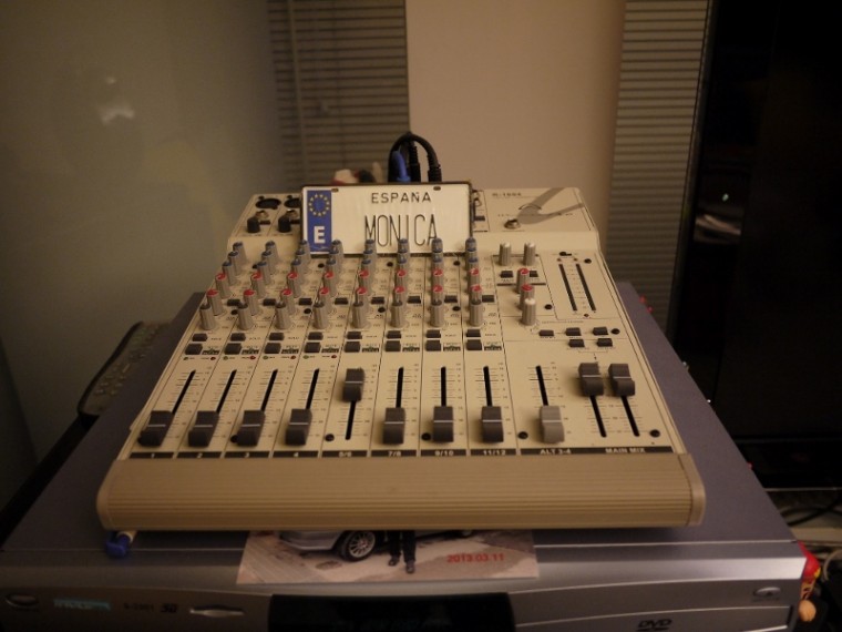

主聲道 : 進 mixer 跟 eq 來因應環境跟karaoke 的需求.
目前很想買 3-4 萬內的解碼前級.有網友可以推薦嗎 ?

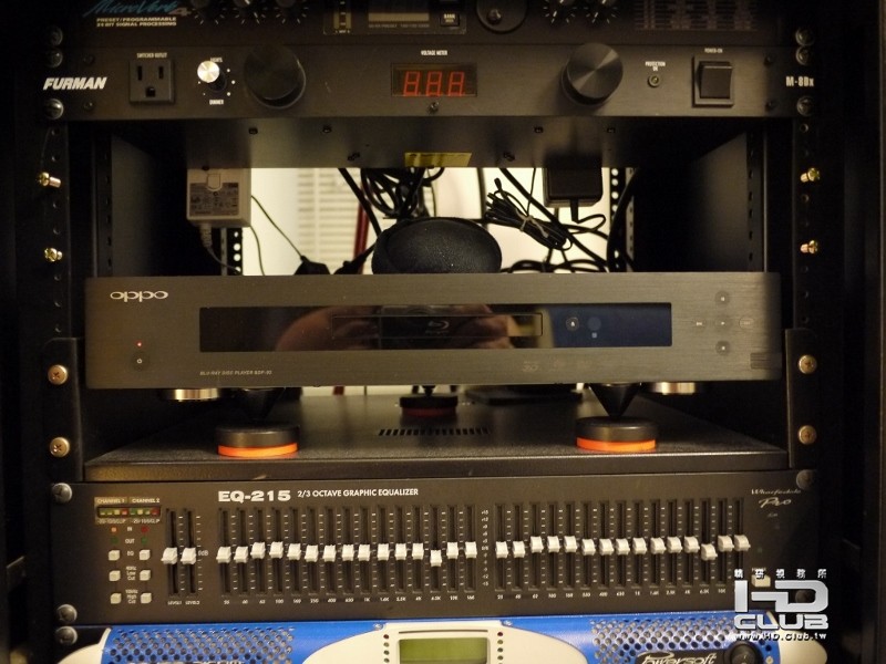

oppo-93
oppo-93

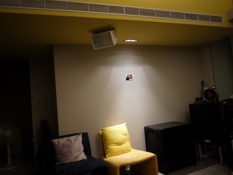

surround
surround

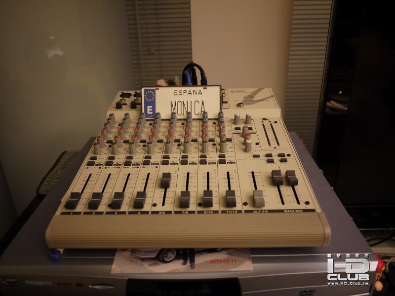

mixer
mixer

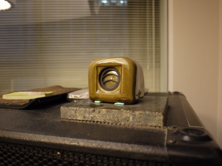

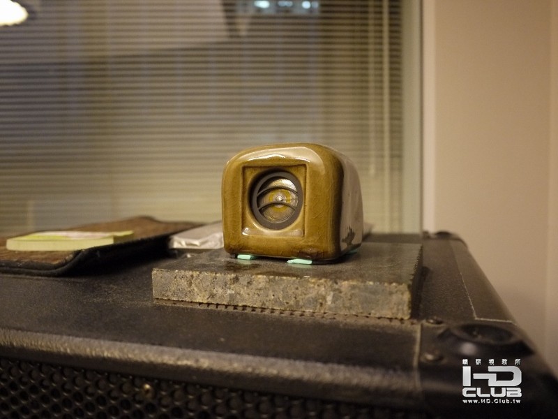

dede 超高音
dede 超高音

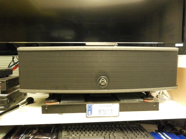

ae aelite center
ae aelite center

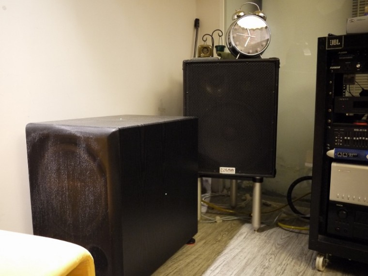

eaw fr-153 + rythmik fv-15hp

 樓主| 發表於 2013-6-5 23:52:50 | 顯示全部樓層

Mixer上面也沒有......

mic 用 jts 有線 (mogami)的麥克風線.

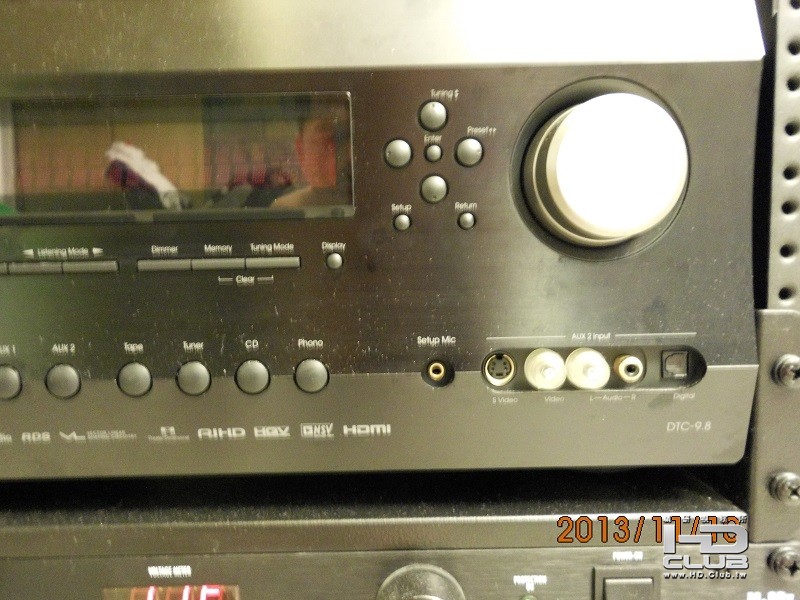

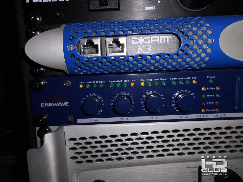

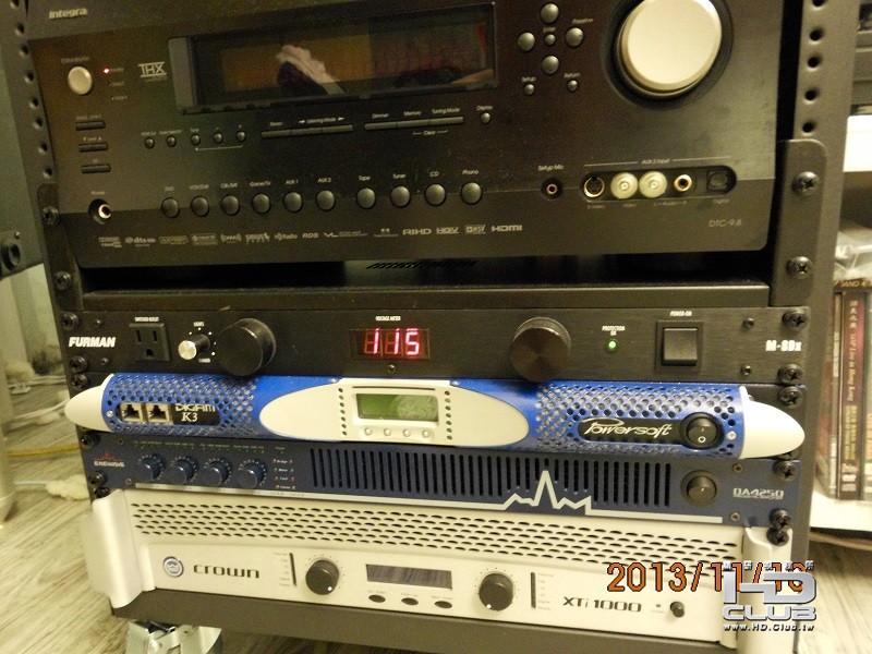

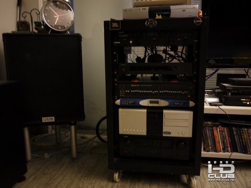

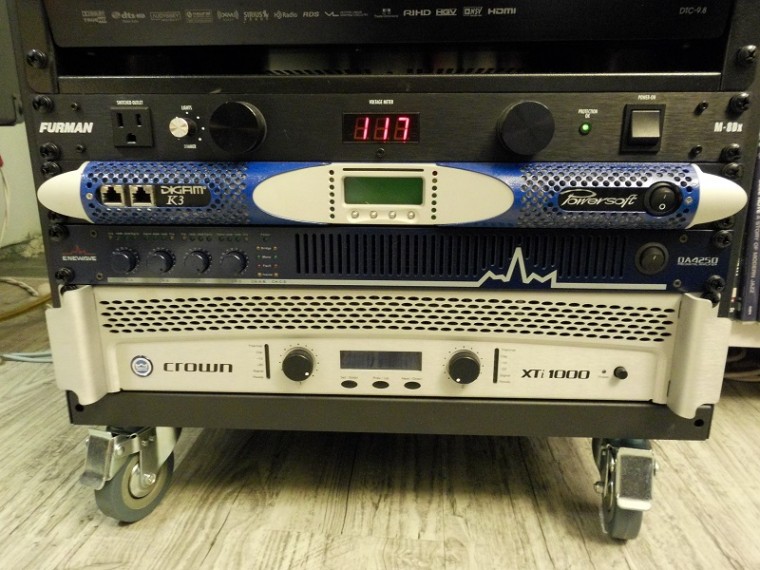

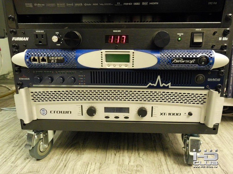

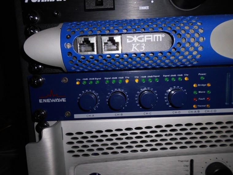

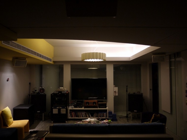

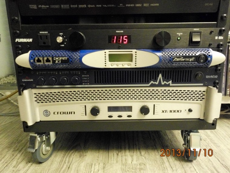

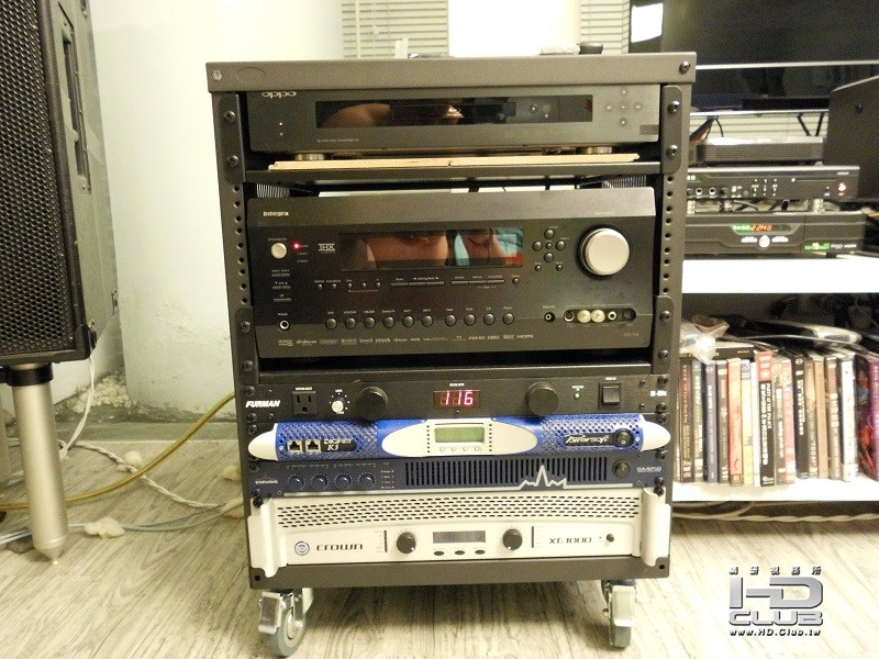

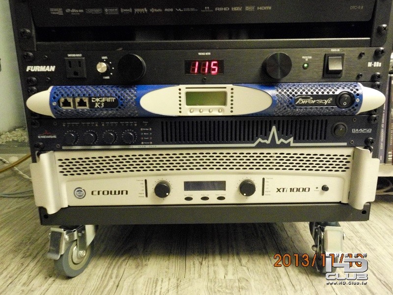

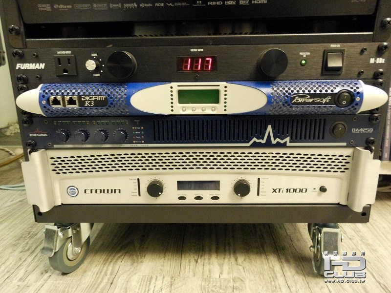

系統更新:1.denon 3310 更換向 nae 網友購入的二手 integra dtc-9.8
2.加入 enewave da-4250 推環繞. http://www.enewave.com/product/9/17/25.aspx
3. crown xti-1000 推中置. http://www.musiciansfriend.com/pro-audio/crown-xti-1000-power-amplifier
4.powersoft k3 推主聲道. http://www.powersoft-audio.com/en/products/touring-amplifiers/k-series/k3.html

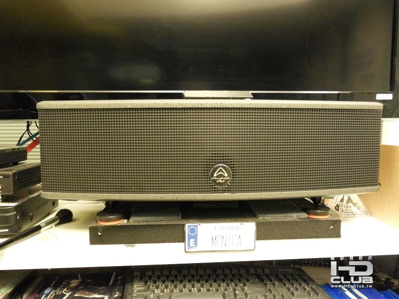

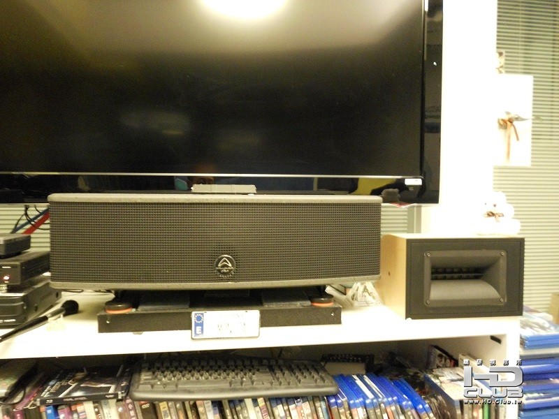

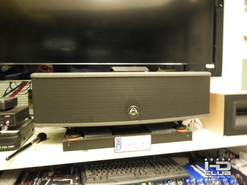

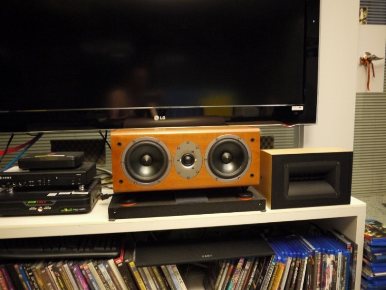

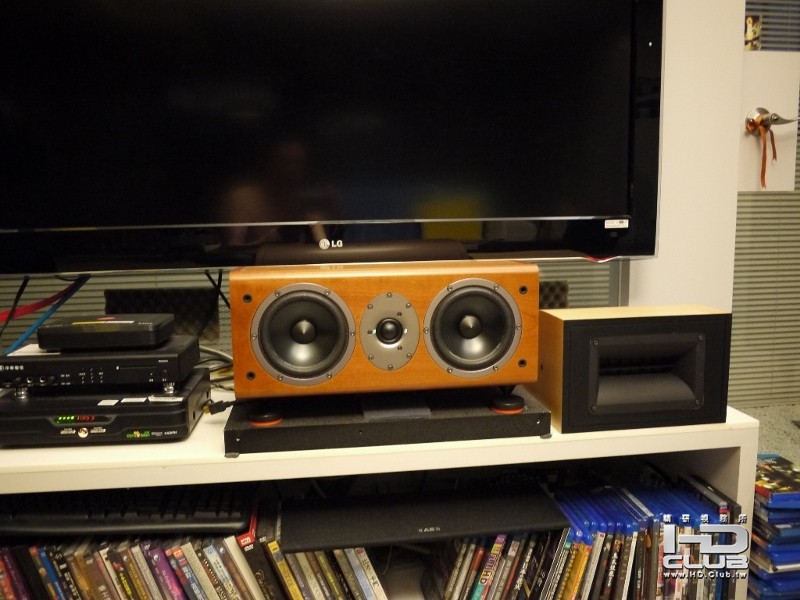

5.中置改為 wharfedale wp-45  http://www.wharfedale.com.tw/product_info.aspx?PID=295  SPL可達122db.
6.mixer eq 及karaok 設備移除.等下一筆經費下來就會加上投影機了!

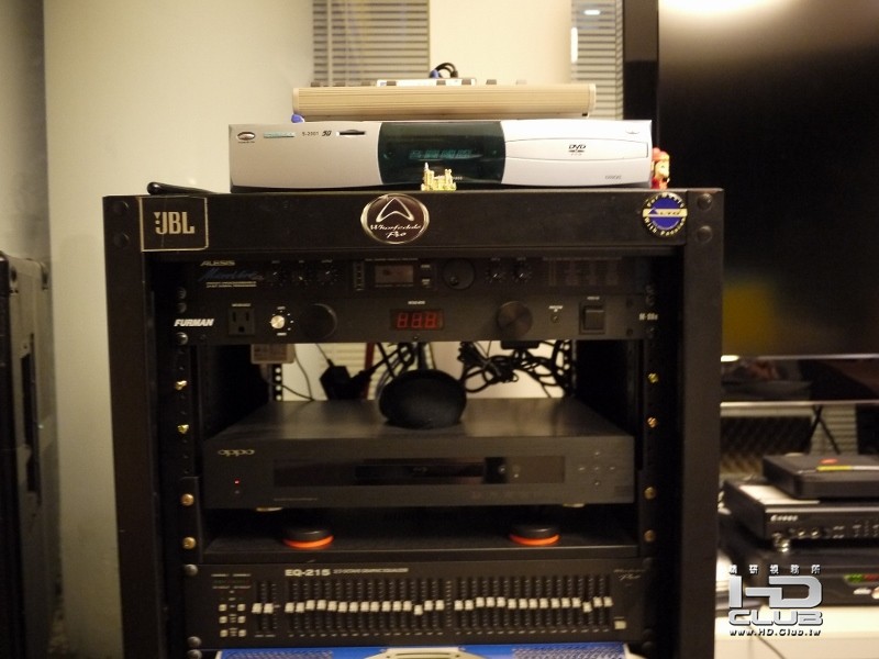

7.superlux 的機櫃 RS-912.http://www.superlux.com.tw/produ ... 6e744&level=2&lv0=1
聲音的進化至少五成! 詳細後述.目前 LCR 的 SPL 都可達 120 db 以上了!高音也都可上 40 Khz.
IMG_0020.JPG IMG_0022.JPG IMG_0015.JPG IMG_0014.JPG IMG_0013.JPG IMG_0012.JPG IMG_0009.JPG

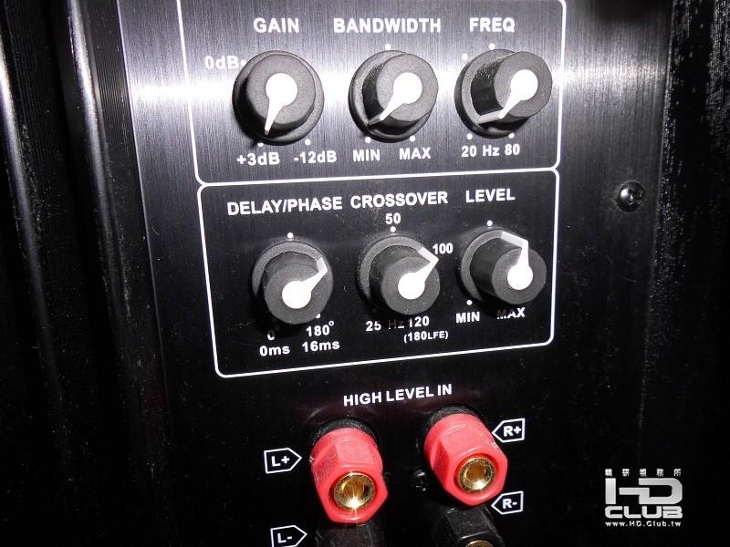

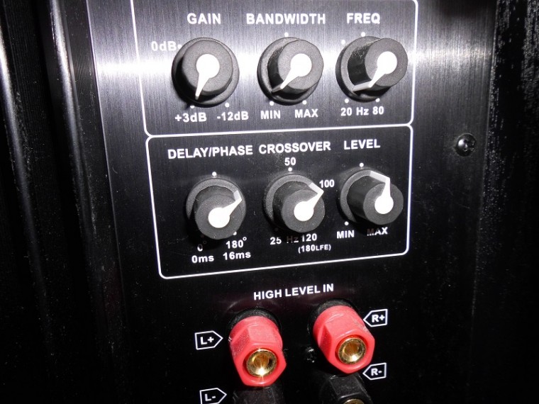

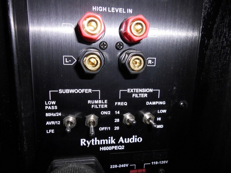

fv-15hp
fv-15hp
fv-15hp
fv-15hp
完成照
完成照
發表於 2013-11-11 09:29:42 | 顯示全部樓層
很讚的劇院,用機櫃放器材可節省空間
不錯的方式
不過 integra dtc-9.8在運作時滿熱的
樓主可能稍微需要注意 integra dtc-9.8的情況
發表於 2013-11-11 16:49:07 | 顯示全部樓層
主聲道看劇院或聽音樂都非常不錯。
中置是否要升級一下?中置佔了劇院中百分之70的聲音~

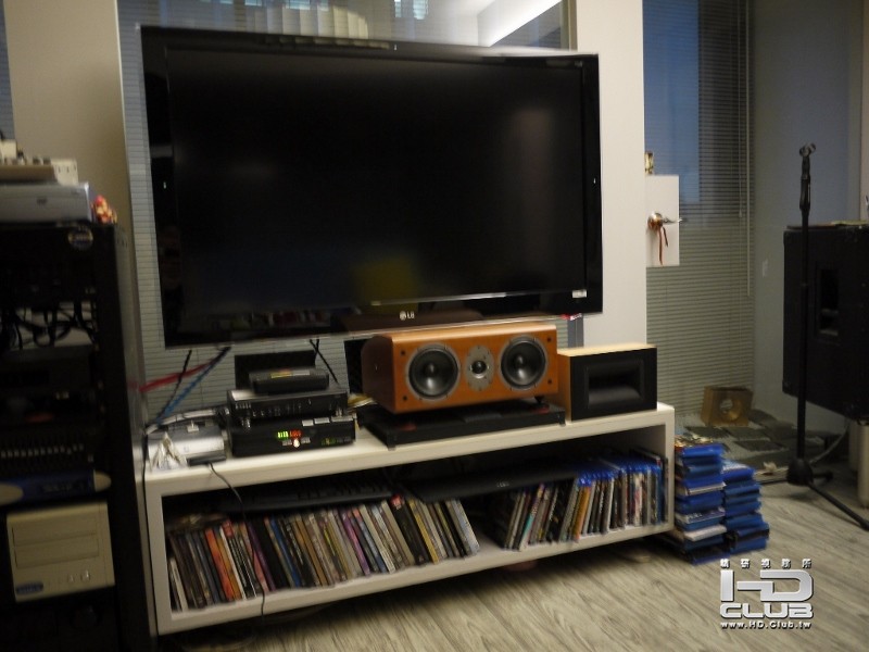

 樓主| 發表於 2013-11-11 23:43:30 | 顯示全部樓層
小許 發表於 2013-11-11 16:49
主聲道看劇院或聽音樂都非常不錯。
中置是否要升級一下?中置佔了劇院中百分之70的聲音~ ...
因為 1.為了預留100寸布幕的高度(離地高 70 公分 )所以只能選 5-6.5吋單體.
         2.怕小孩戳喇叭.所以選都有鐵網保護的 LCR .
         3.目前一萬出頭有 6 單體. SPL 到 122 db. 針對人聲開發! VH 90*60度.而且設計者又是
            我的好友.可以提供set-up 的技術支援.
          4.ae 的中置我買了近兩萬.換了wp-45 後覺得差別是wp-45的層次感稍差一點點.但動
             態及衝擊感好太多了!

用上獨立 2 ch +4 ch +2 ch 的 三部後級來推 7 聲道. 跟只 pre-out 主聲道出去的差別真是天差地遠! 目前前級音量開到60-62 db 就可以把近10坪的客廳轟掉了!
就如小許所說. AV 就是要會聽.多聽.多做調整.知道自己是音壓派還是氣質派後再來設定自己的機器.如此就不會人被機器玩了!

發表於 2013-11-12 00:41:02 | 顯示全部樓層
不用去看那些數據,數據只是參考用。
大部份的中置喇叭單體都在5~6.5吋!可選擇性非常多~
有機會讓小許朝聖一下,這麼多顆超高音輔助,相必細節一定嚇死人

音響真是條不歸路.單單三部後級再加線材就要18萬!真的很燒錢.
如果可以的話希望把電視櫃拆掉.就能裝大傢伙中置了!
另外發現AVR的後級部份越來越退步.10月底到名展聽 SONY 5800ES 也是如此.既使AT主聲道已經 PRE-OUT 到 ROTEL 的 2 CH 後級.任然聽不到細節.衝擊感.及中頻的密度.但是空間感倒很不錯!我相信不是設定問題.而是設計問題.
我的收入不夠資格玩名牌貨.但是多花點時間找合用又便宜的機器.SET-UP 完成後真的很爽!
