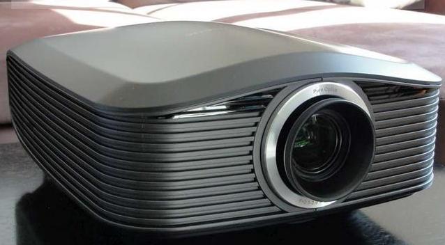

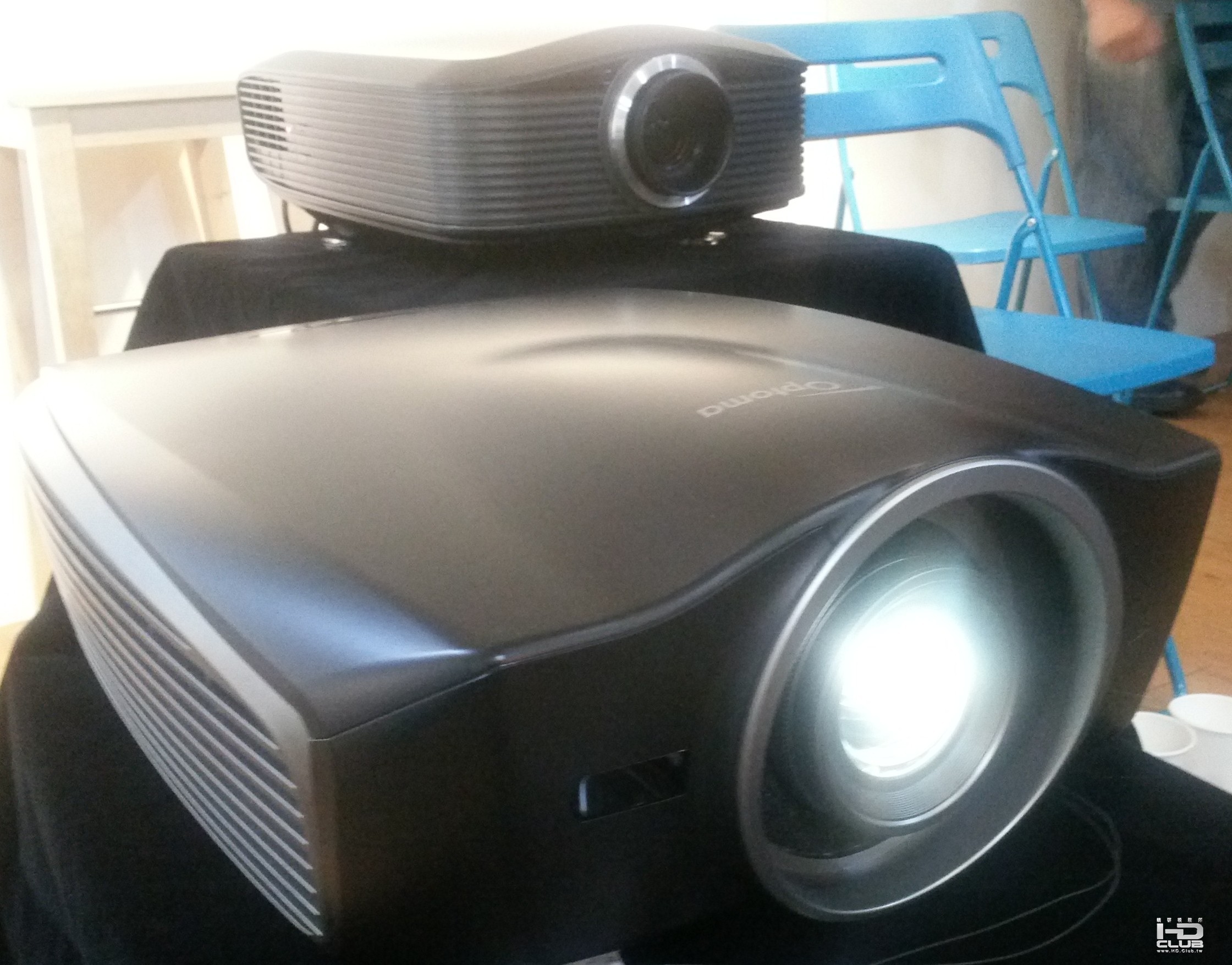

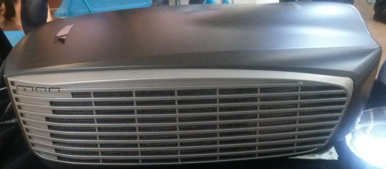

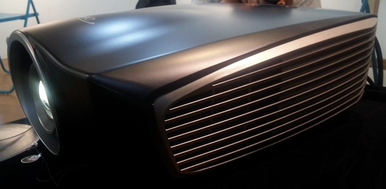

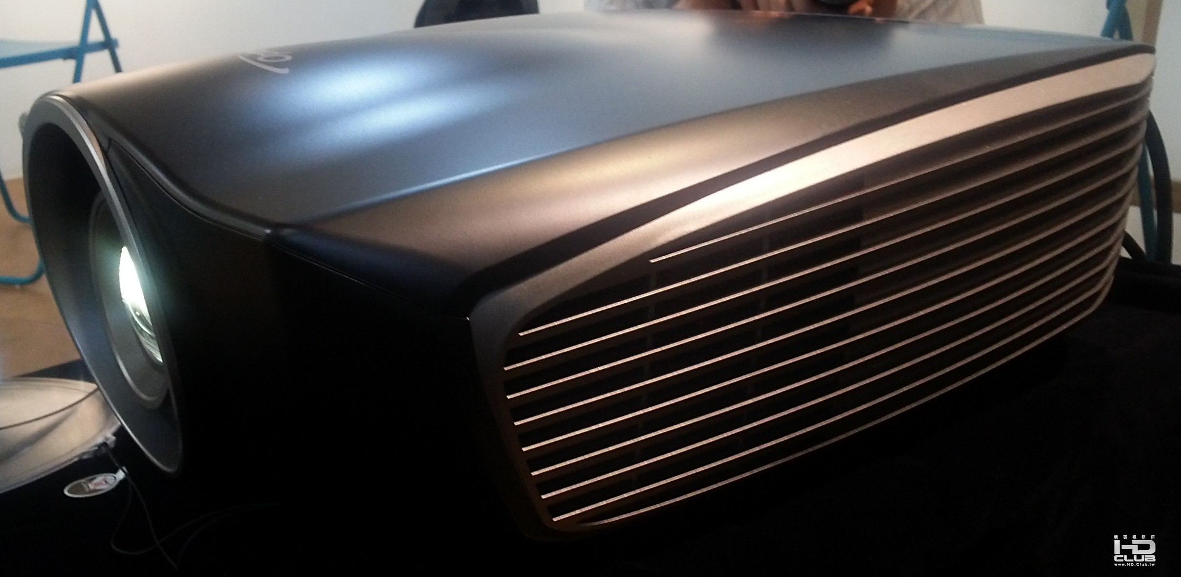

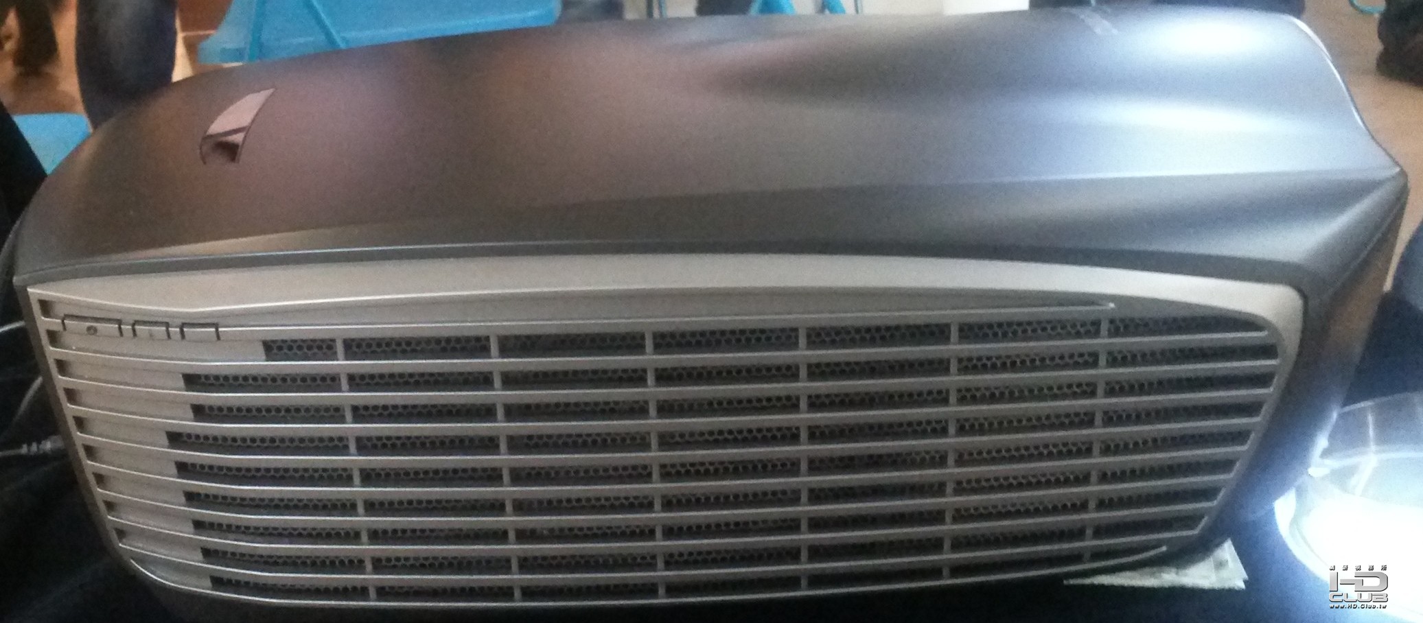

今天有幸目睹Optoma HD91的實機表現,以下針對今天的表現提出觀感:
1. 全新設計流線的Case造型,不再沿用之前HD8X系列的外觀造型,
但某些外型元素還是有傳承前代HD8X的風格,
算是重新開啟一個新的世代,也象徵HD90&91的新旗艦地位!
2. 採用LED作為投影光源,並藉由全新R/G/B三色LED模組光機來控制色彩變化,
也因此解決傳統單板式DLP需要色輪作色彩顯像的缺點,一舉擺脫彩虹效應的困擾。
3. LED的廣色域特性在這台HD91上面做了很好的展現,尤其提升了紅色的純度,
不再有以前的Optoma帶有些洋紅的味道,這次的紅色甚至帶點Sony紅的味道出來!
對於色階層次的改善明顯提升,傳統Optoma 的DLP的顏色常出現過於濃稠的色彩,
在這台HD91上面頗有往穿透式LCD陣營靠攏的味道,
但最讓阿比激賞的是這次標準的預設值就是很有Film味的6500K,
這在看電影軟體時真的很受用。不錯!
4. Pure Montion第四代的功能,只開Low檔就非常受用,
不僅讓動態畫面不再產生邊緣模糊地顫抖,
且也讓畫面清楚多了,更重要的是那一點點Film抖動的味道依然還巧妙地保留住,難得!
5. 林博士有特別提到這次強調的2D-->3D的功能,是他們這台HD91的賣點,
針對前後三幅圖楨座移動影像的偵測,以現場觀看結果來看,若是一般沒多大動態的畫質、靜物測試片來看,
這個2D轉3D效果的確一樣,但若是換成移動迅速的畫面場景,如『馴龍高手』這種3D動畫片來看,
他的3D轉換效果的確顯著!
6. 這次HD90/91特別強調使用日本製的玻璃鏡頭,果然其成果看的出來是畫面的透析度是很不錯且乾淨的!
而原廠也特別準備了兩種投影距離,分別是 2.7米可打100吋的短焦HD91(還是90??)
以及一般中長焦的兩種機種讓用家依環境來選擇。而此台Len shift亦可手動調整上、下60%,左右20%,
就DLP投影機來說,調整範圍算是大了的。
7. 這台HD91廠方標示亮度有1100流明,而LED的光源模組號稱有2萬小時的壽命,
    這次展示的機種據說已經歷經8000小時摧殘,但現場觀看,
     即使打135吋,看3D時,畫面依然夠明亮,看來LED的高長效是有其依據的。
8. 上面講了這麼多,大家最關心的還是售價,據得知應該是129,000,
     這應該也是全球最便宜的LED家庭劇院DLP投影機了,之前Sim2的售價是20000美金呢~
整個看下來,除了略感畫面的銳利度沒有傳統單板式DLP投影機那麼銳利外,
(有可能是觀賞距離太近,因為阿比坐約2米距離,觀看135吋的畫面)
大體上而言,阿比對這台HD90有著蠻好的印象,而且也對Optoma的研發勇氣是蠻佩服的,
畢竟以目前台灣檯面上三家投影機品牌製造商來說,V牌與B牌已走向拚實質的收益,
專攻五萬元區塊的入門機種,對於指標技術的頂級家用劇場機種可說是無所作為,
Optoma這個時候還是肯展現其研發與開發頂級機種的決心與毅力,那當然是值得給他肯定的,
畢竟一家有願景的公司,不應該只追求短暫的營收目標,更重要的是要展現其品牌價值,
即使區塊不見得會為你賺大錢,但至少他能為你帶來實質上形象與品牌的價值,
這點可不是短期獲利所能看的到的東西,就像這幾年的SONY,即便虧損也要追求其技術領導的決心。
希望堅持下去的Optoma有一天也能有這樣的成績。
