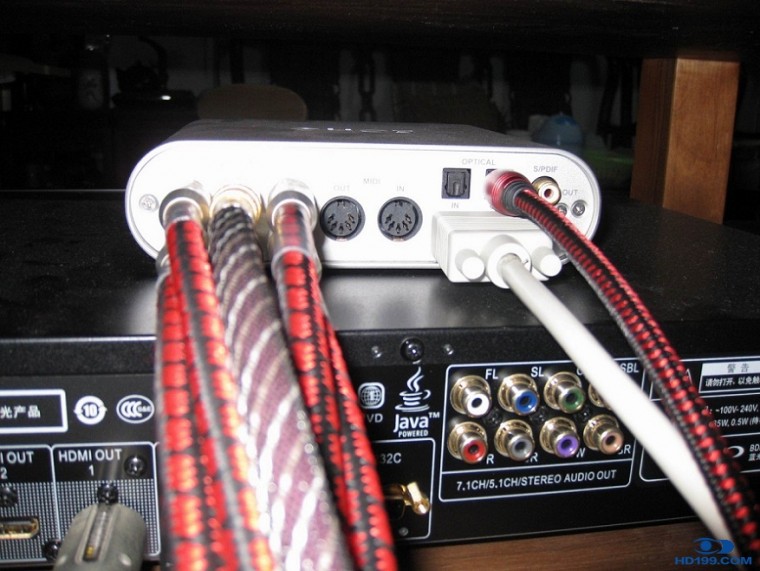

音效卡:專業錄音卡gina 3g(淘寶上淘的,新的要近3千,1千2百購得,超值!!),出好聲音的關鍵部件;

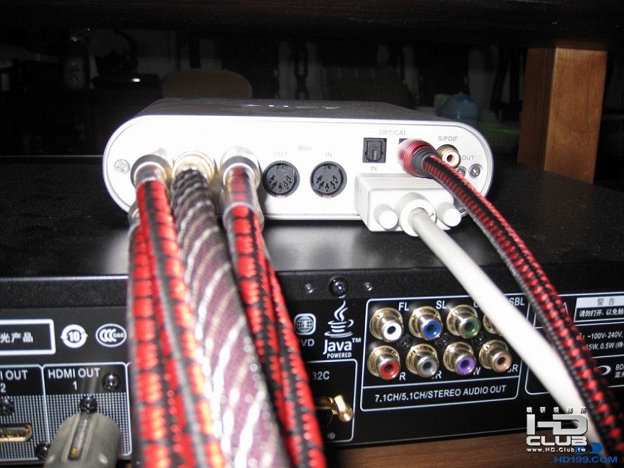

音效卡連接:裝好後,資料線從電腦連到外置音效卡,聲音將通過軟解次世代後通過gina3g的模擬輸出(5.1),模擬輸出接功放的模擬輸入(5.1),再傳出到音箱,軟體次世代比顯卡的hdmi傳至功放硬解次世代效果好很多,這是出好聲的關鍵。

5.gina3g的類比輸出介面是6.5mm的接頭,如何轉換為rca接頭輸出?
——音響店有轉換接頭買的,15元一個,品質已經很不錯。

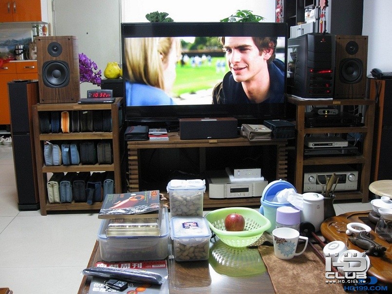

整體效果

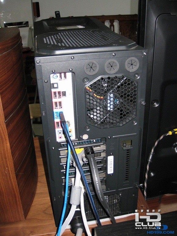

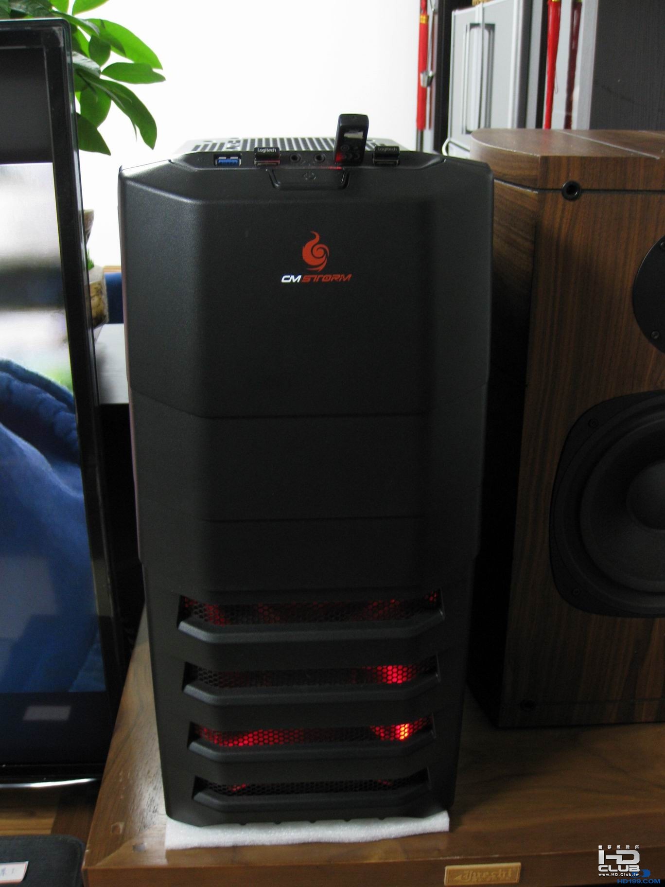

主機
主機背面
原連結網址

個人對於此帖的類比多聲道輸出有興趣 ,亦有些疑問 ,  一般來說類比經過多次DA轉換 , 細節會弱於數位輸出 (音色音質是另一層面的問題) 所以很想了解實際效果(PC用類比多聲道輸出 , 分頻點 , 延遲時間 , 音壓等參數如何設置? 再者 ,如遇96K 192K的新規音效 , 內部會降頻嗎 ? ) , 這些都會影響多聲道的環繞效果...樓主有試過將這台PC同時接上老環擴的SPDIF數位輸入比較過嗎?
