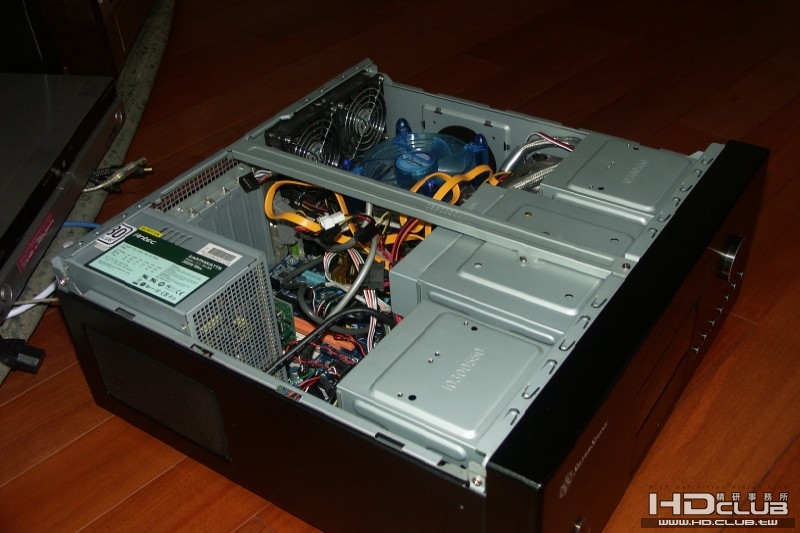

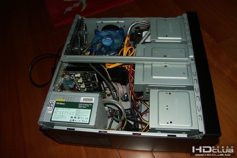

經過了前後幾個月時間,組裝之HTPC終於初步成功播放,時間這麼久主要是等待Asus HDAV1.3 sound card, 以及安裝Vista及軟件過程中遇到許多不知名問題引至,我的HTPC組合如下:
CPU: AMD5000+, 後轉為Phenom 9950
Ram: A-Data DDR2 800 1G x 2
MB: Gigabyte GA-MA78G-DS3H
BR Rom: LG L20H
HD: WD640 + old Seagate 120G
Sound Card: Asus HDAV1.3 Deluxe
Power Supply: Antec EA380
TV card: Grandmars PG183H
Chassis: Silverstone LC 16M with iMon
組裝最困難的地方,無疑是軟件問題,整個系統總是不穩定,昨天還能運行的功能,今天卻無故不行了,其間不同的軟件可經過無數upgrade及重裝!最後決定由Vista起重灌一次,終於解決了問題,整個系統順利運行!

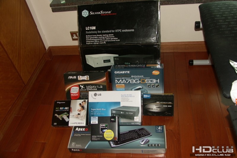

大堆組件
大堆組件
組裝途中
組裝途中
滿滿的機箱
滿滿的機箱

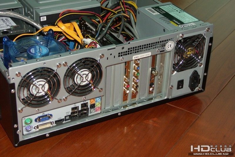

差不多完功的機背
差不多完功的機背

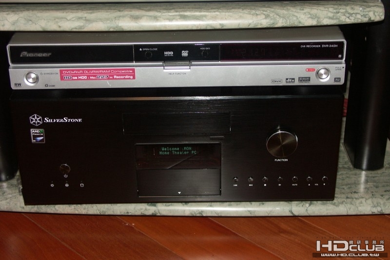

組裝完成後的機箱
組裝完成後的機箱

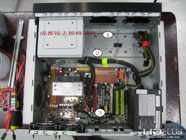

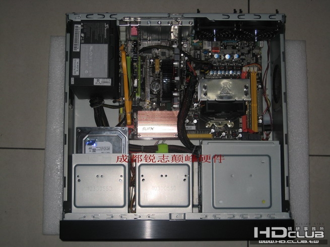

發表於 2008-11-10 03:00:44 | 顯示全部樓層
上面的是 LC-17 吧.. = =
兩者架構不同,怎麼可以相提並論..
發表於 2008-11-11 13:16:02 | 顯示全部樓層
看了文中的照片,稍微比較了一下,LC16M 和 LC17 內部似乎只有硬碟與光碟機位置左右對調,其餘部分好像是ㄧ樣的

 樓主| 發表於 2008-11-11 23:31:08 | 顯示全部樓層
換上9950主因是播放BluRay時5000+略為力有不逮,每每有不順暢,本想換9750, 不過全沒貨,9850價錢又與9950相差不大,最後選了9950, 另我想4G Ram對HTPC播放影響不大,暫時不會加裝。
