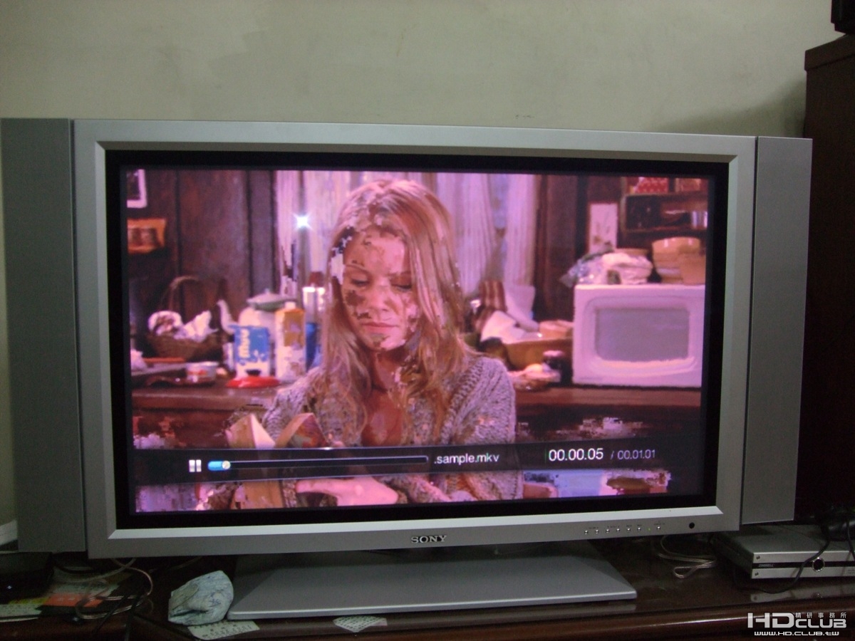

破片的問題
是影片中ReFrames值比較高
後面的影像要找前面影像做比對
結果WD TV HD的緩衝記憶體較小
前面的影像已經被擠掉
沒得比對
就發生影片畫面破圖了
可能無解吧??

剛試了兩部1080p  給大家參考
我一直以為reframes 是流量XD
我是用這套看的 http://mediainfo.sourceforge.net/en.
ps. 請問"畫面破片" 的英文是?
1.可以播 畫面正常 DTS所以 沒聲音

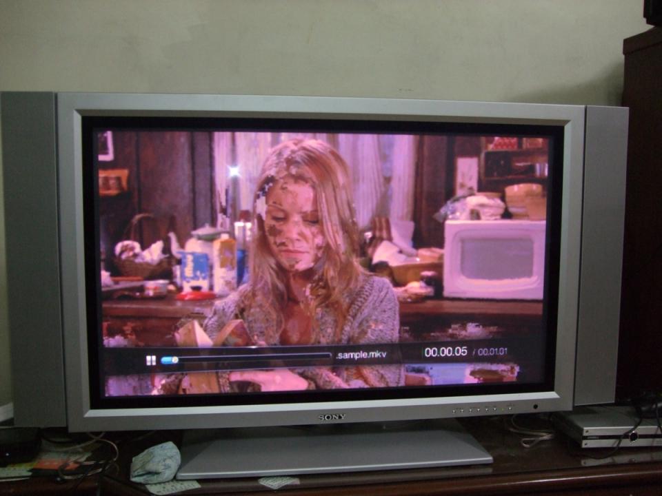

2.可以播 不過畫面破片 囧

有圖有真相

原帖由 TOKYOFRIENDS 於 2008-11-19 16:05 發表
請問"畫面破片" 的英文是?
ARTIFACTS
我的測試結果也跟你差不多.
