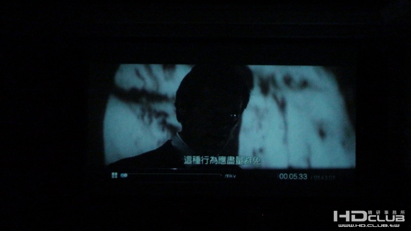

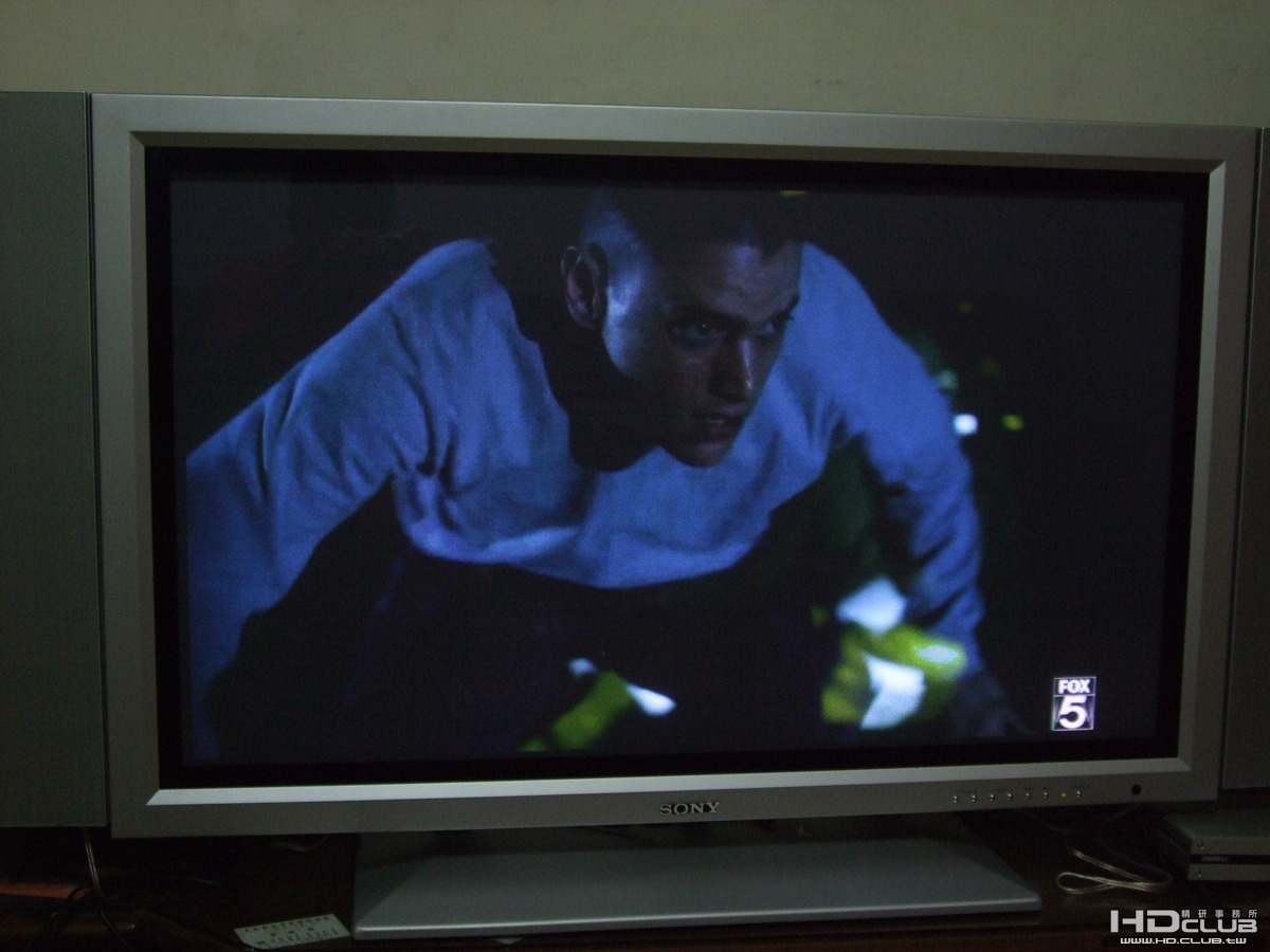

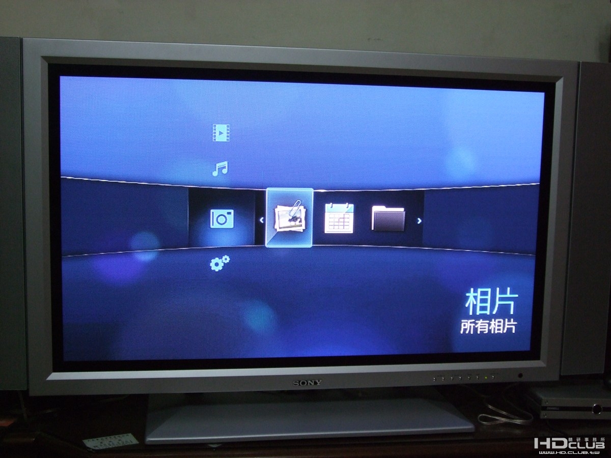

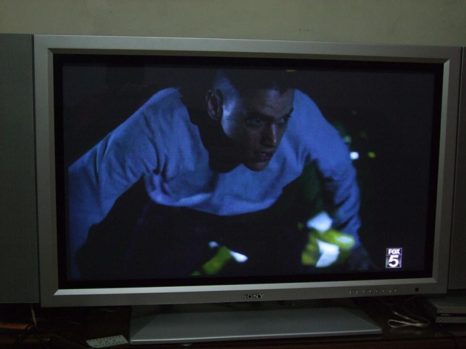

昨晚回到家已經11點半了,簡單測了一下:
1. 中文字幕 OK (UTF-8 自己先轉一下格式)
2. 中文選單 OK
3. 中文檔名 OK
4. 畫面品質 大家都一樣
5. 檔案快轉 NG

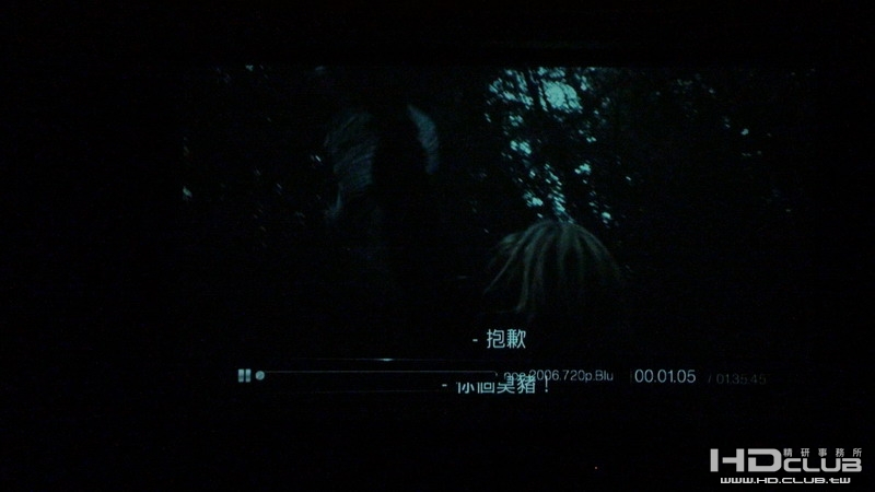

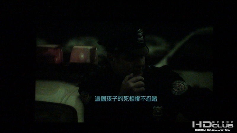

6. 字幕位置顯示兩行時離的太開...
7. 音效光纖轉擴大機解 OK
以上
下面照片請多包涵,搞到一點多睏了!

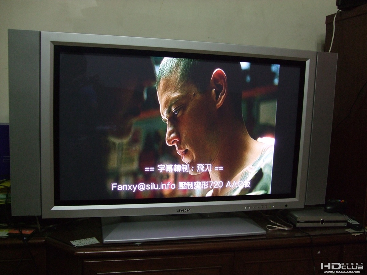

我是用普通的AV端子去拍的  傷眼請見諒 (相機 fuju F50fd)
晚點會去買Hdmi --> DVi 再來試看看
優點就不說了 最大優點就c/p高 讀檔算快   可以讀DVDISO
缺點嘛 目前最大就字幕的問題了
" \N " 不會空一行... @@
4:3 影片不能full screen  他的影片模式 只有  放大 縮小 平移
我覺得做得像XBMC那樣就很不錯 可以把4:3 拉到16:9 或是 填滿螢幕之類 可惜它跑不動720P
1080P我就沒測了一直沒抓過 改天試試
另外 公視的hi-hd 不能播...改檔名成.m2ts一樣GG
我想要寄信給WD 希望它改進這些缺點  有人要跟我討論英文嗎 XDDD

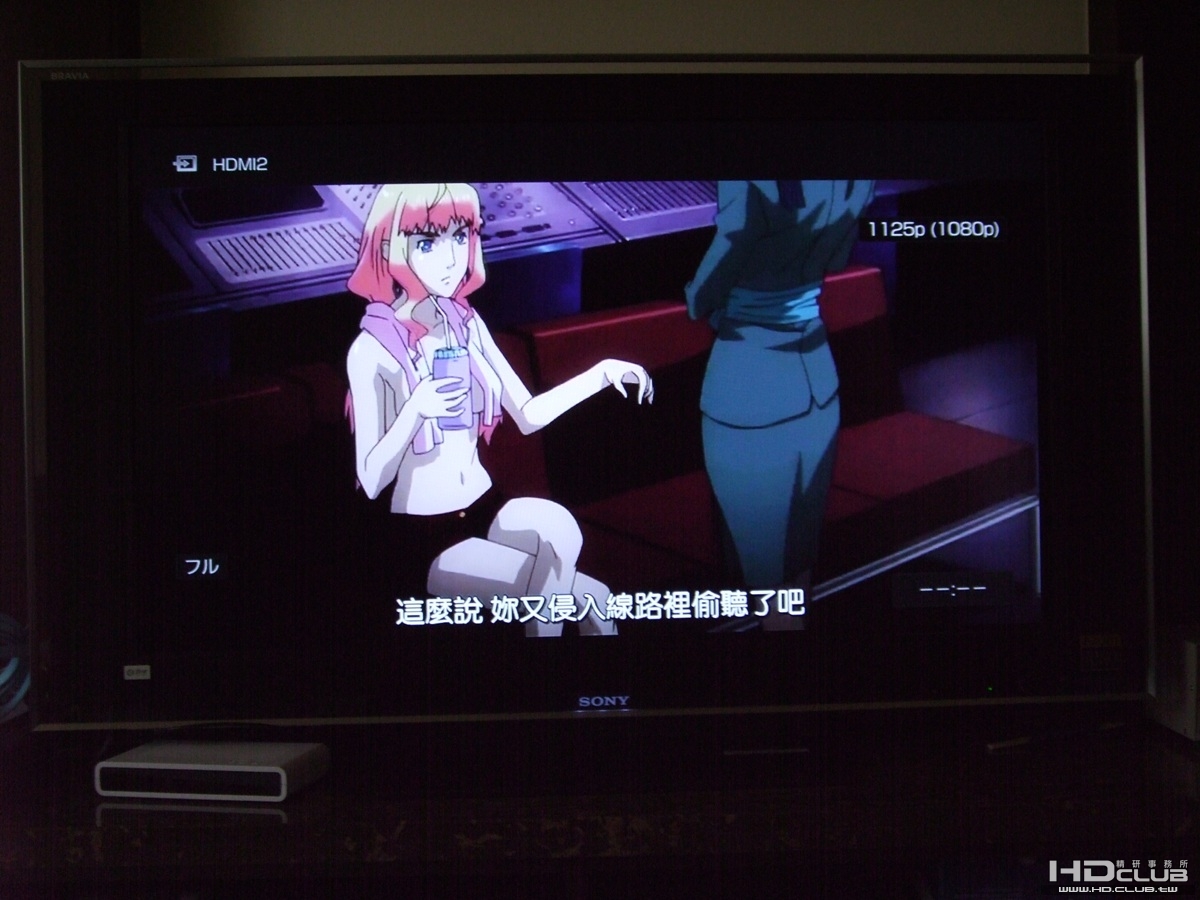

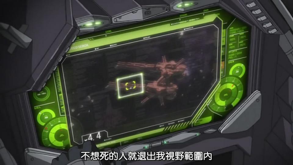

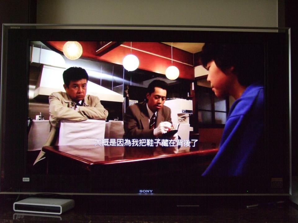

剛找了另一台電視測 切邊果然是電視的問題  台灣廠商好像愛搞這套 ...

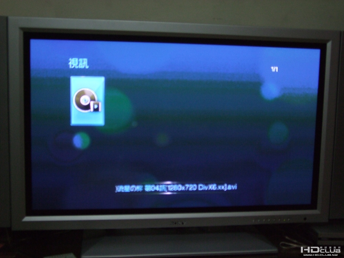

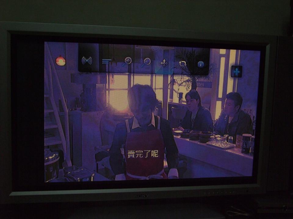

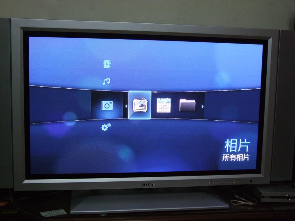

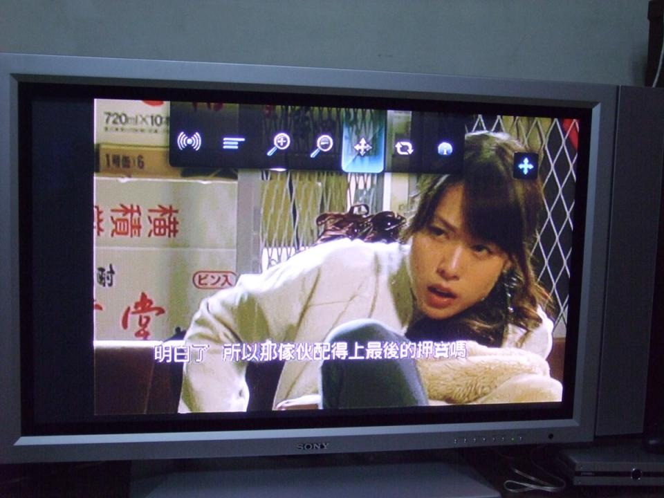

界面

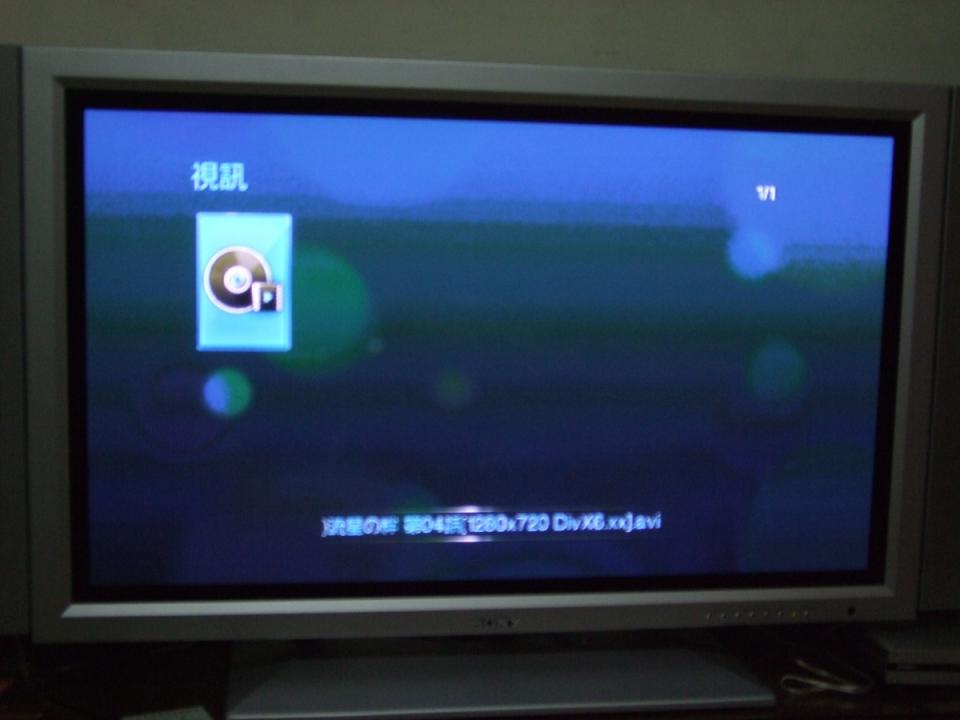

日文檔名ok
嗯 字幕上太面了點

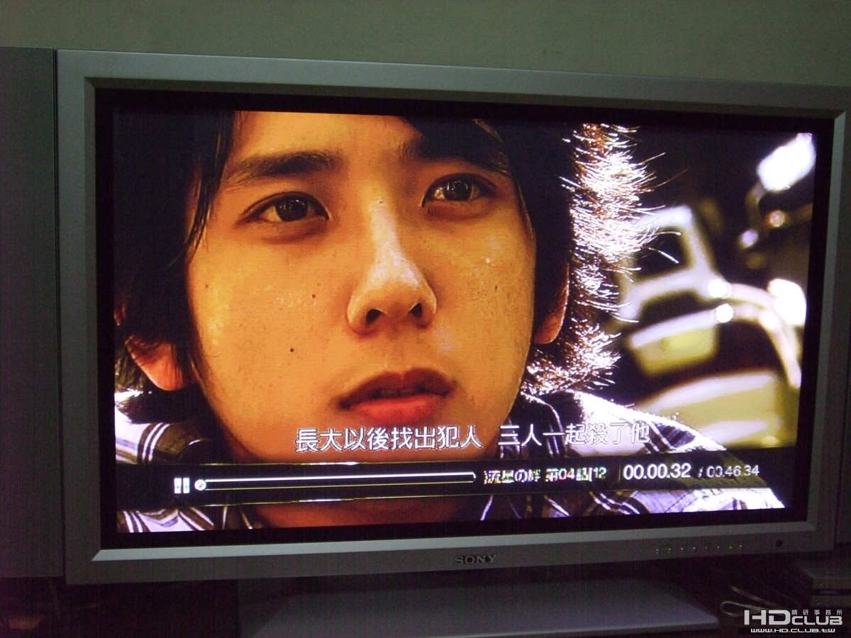

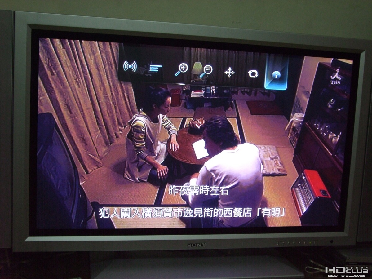

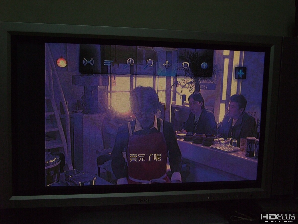

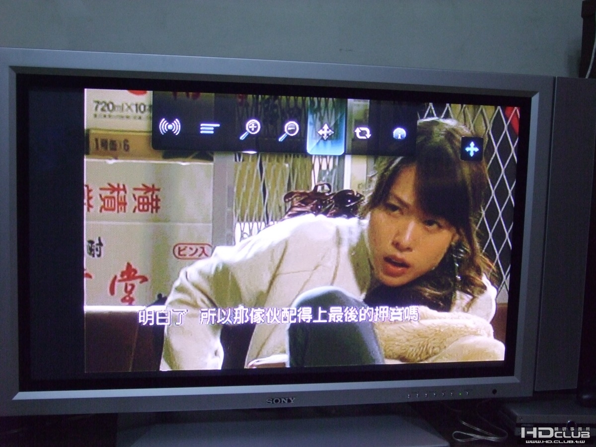

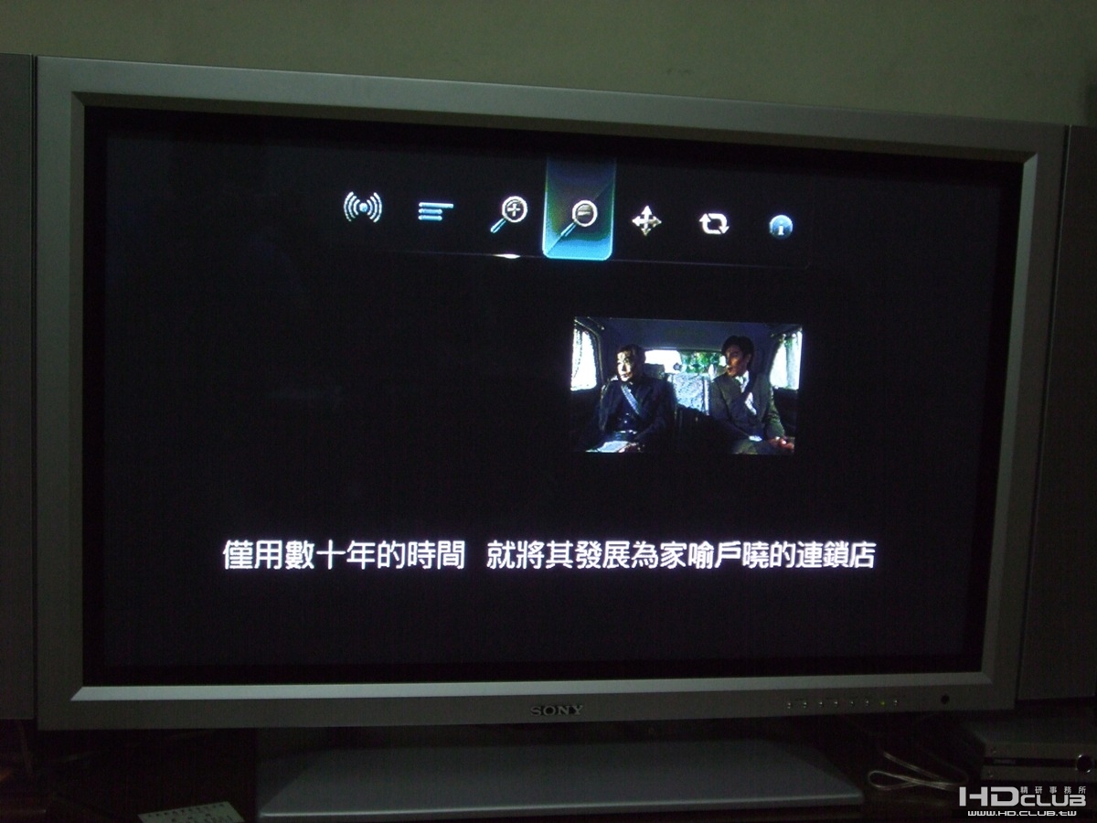

影片選項 第一個是選聲道 第二個是字幕開關 第三放大 好像可以到8倍  第四縮小 好像1/8吧  第五畫面平移 第六重複播放

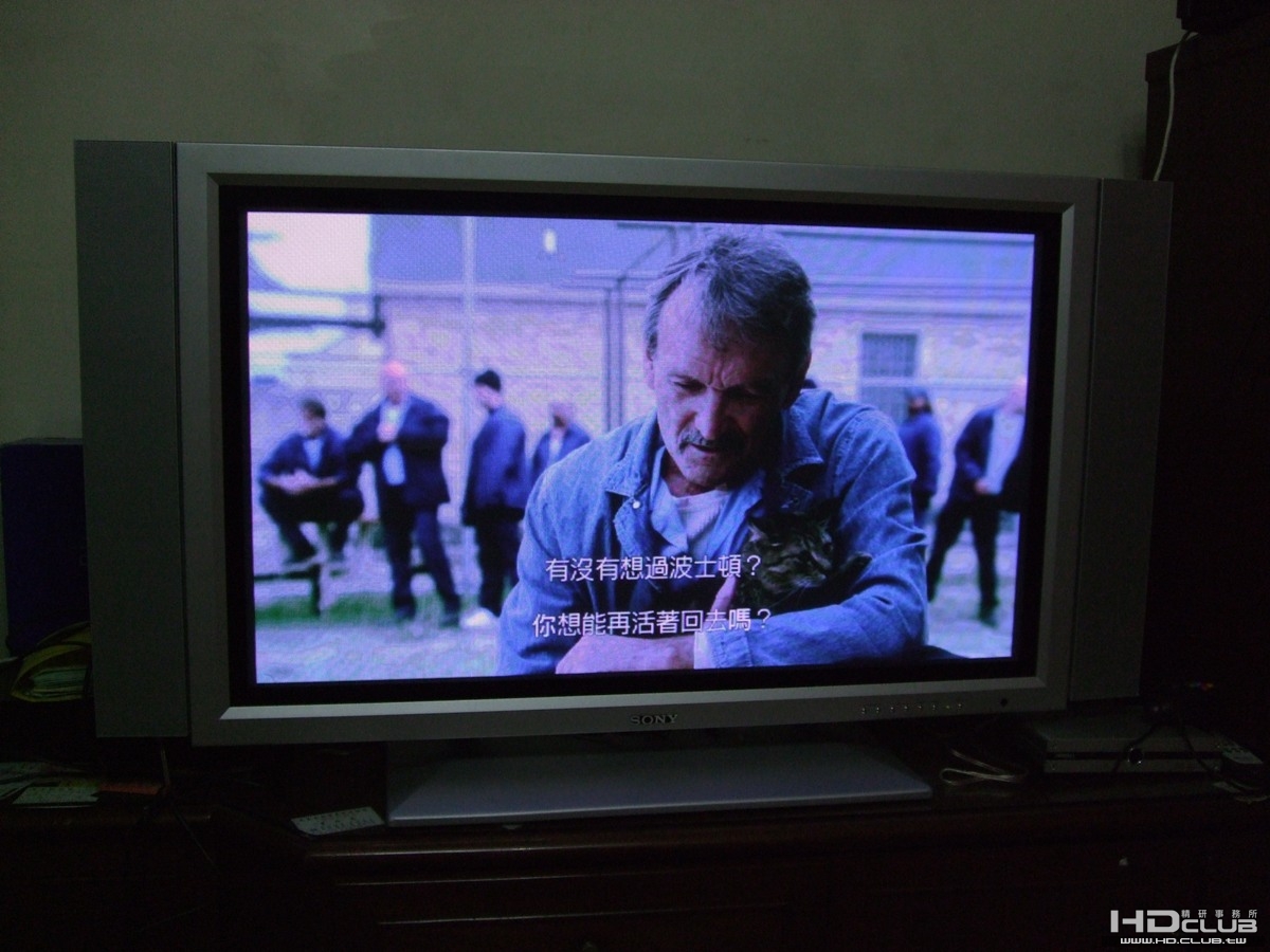

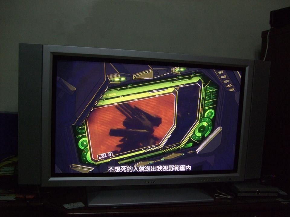

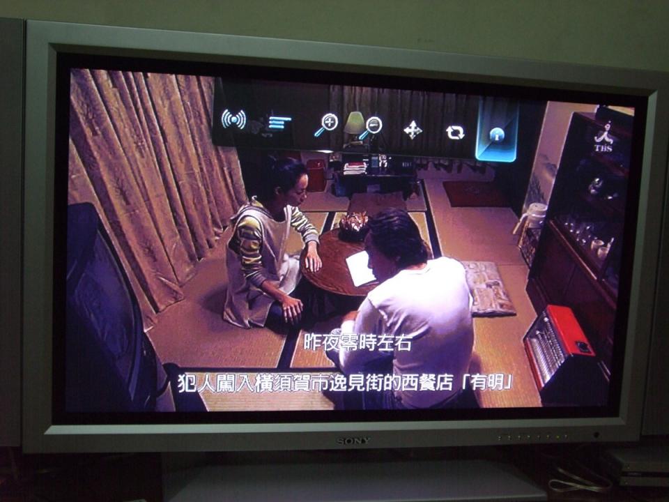

畫面縮小的樣子
兩行時 字幕太分開了點
拍這張是因為主角帥 XDDDD

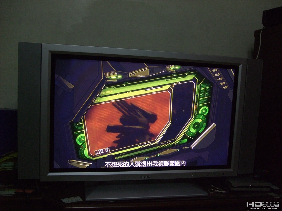

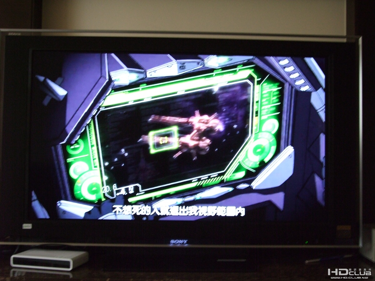

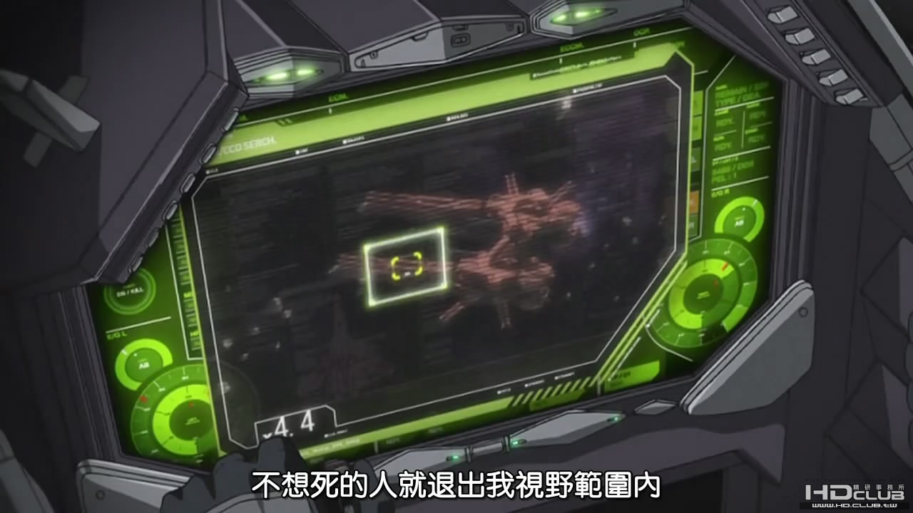

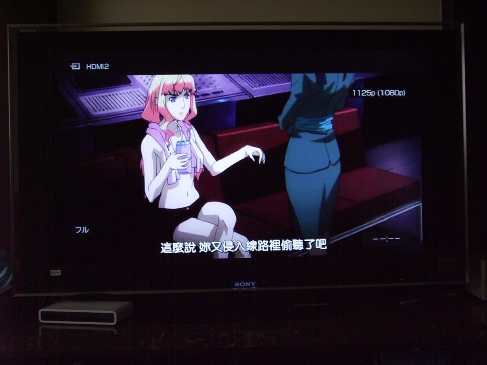

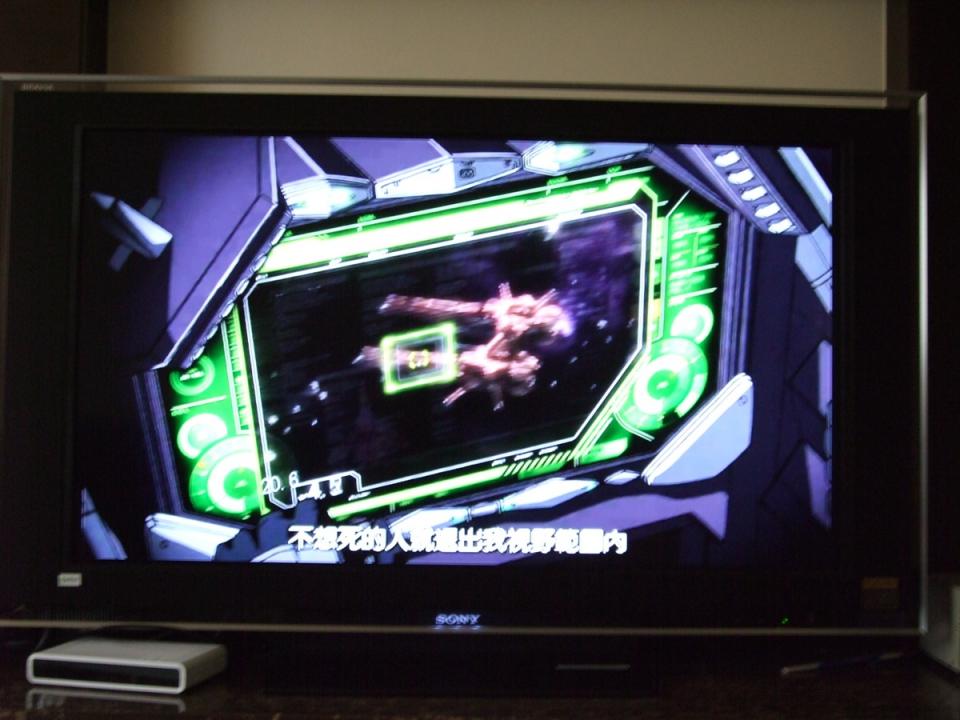

46x5000 接hdmi 沒切邊
附上原圖

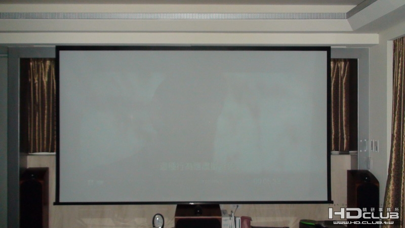

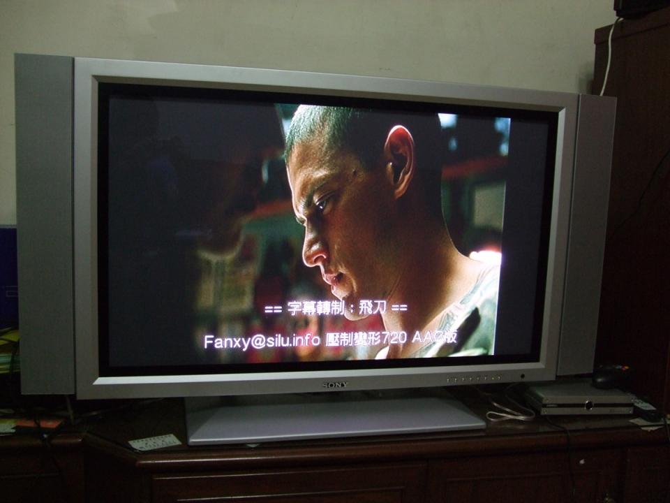

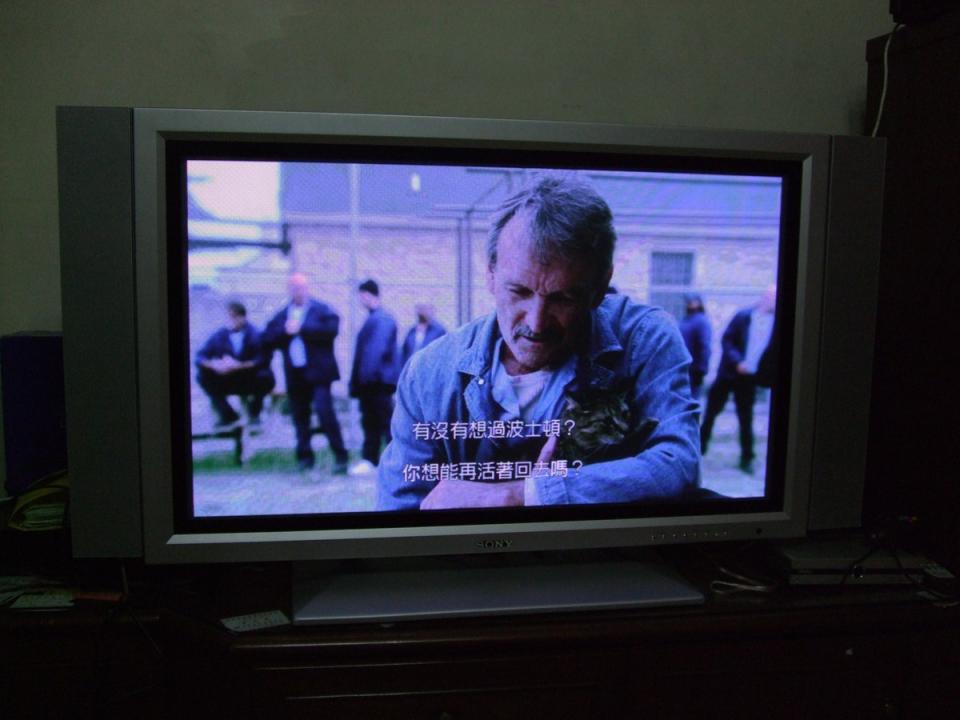

越獄silu blue-ray 720p 版 電腦上看16:9 這邊看變4:3 畫面無法full screen...@@
接續上一張 同樣的影片 在設置那將畫面比例改成 一般(另一個選項是寬螢幕)就會被拉寬了
如果原本就16:9影片 用 一般看 會變成類似看2.35:1的感覺  上下有黑邊

himi -->dvi  畫質比AV端子好很多... 也沒切邊

畫質不佳原來是AV端子+消費機造成的
字目間距太大感覺好像是為了不被拉bar擋到才做的折衷方案 看久了其實覺得還好啦

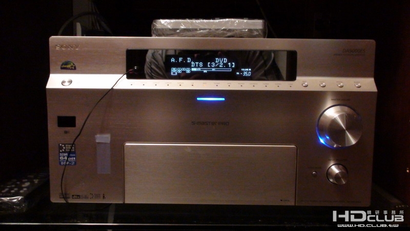

字幕位置是一個問題,另外聲音輸出只能選 stereo 或 digital,所以如果 HDMI 接電視、光纖接擴大機 就 通通出聲音
其他說真的沒甚麼好嫌的,機器的外觀、素質我覺得是大陸那些高清機完全無法比的

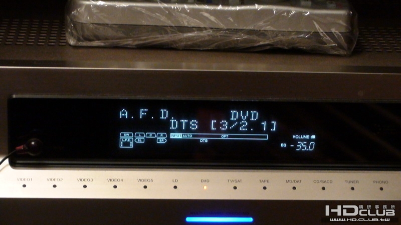

昨晚有試過DTS不設數位輸出,改為立體輸出,但實際還是DTS輸出,機器本身應該是無法處理,但杜比是OK的,
40M高流量的幾部片,看起來OK,但其他片已經有遇到沒聲音,不能撥,跟播放時畫面破裂這三種狀況,但比例很低!
