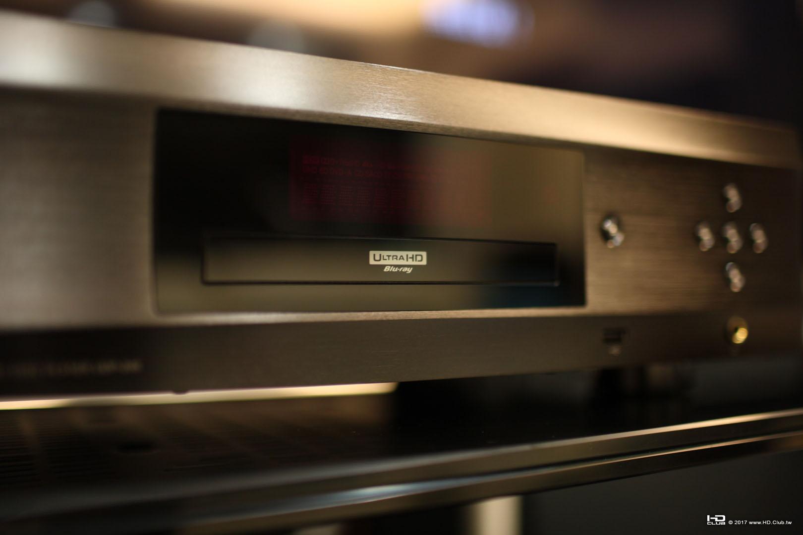

本體介紹:
205跟203一樣,搭載MTK OP8591作為影像處理核心,所以影像部分應該差異不大,主要不同
處在於聲音相關部分的強化,諸如機殼底座強化、環形變壓器、HDMI audio jitter reduction、
及提供光纖同軸輸入、非同步USB DAC、內建耳機擴大機等,當然最重要的就是DAC完全不同。
美國官網上列出了203/205差異處,請參考:

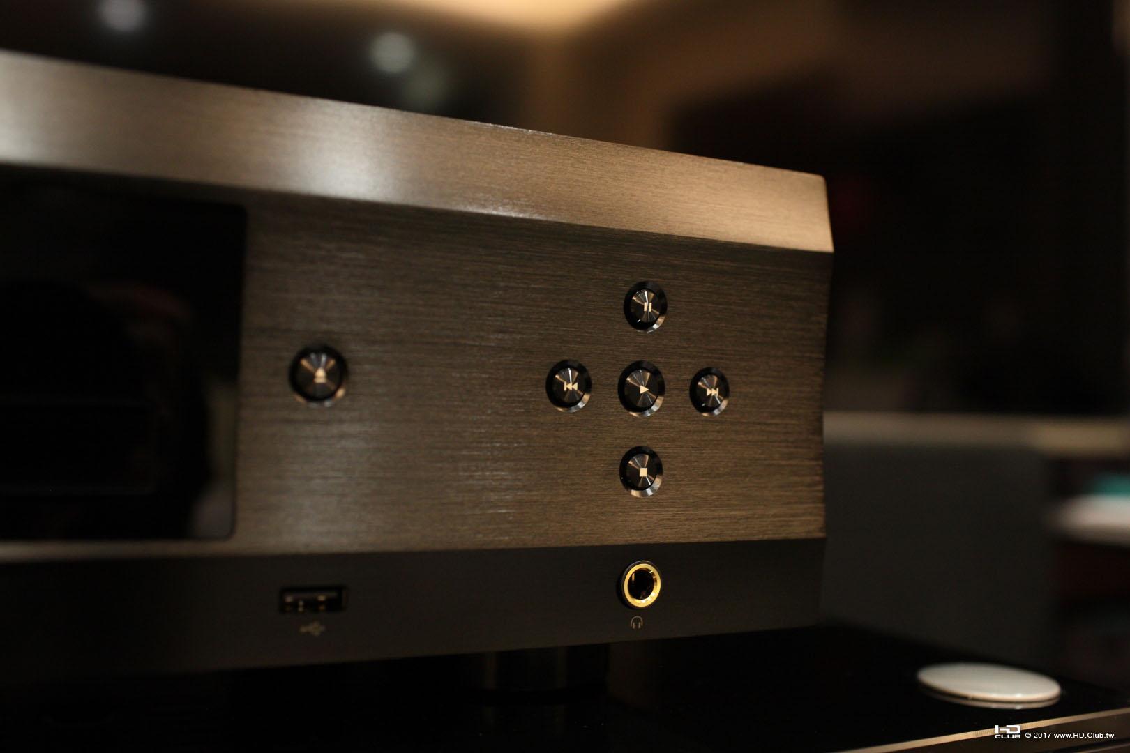

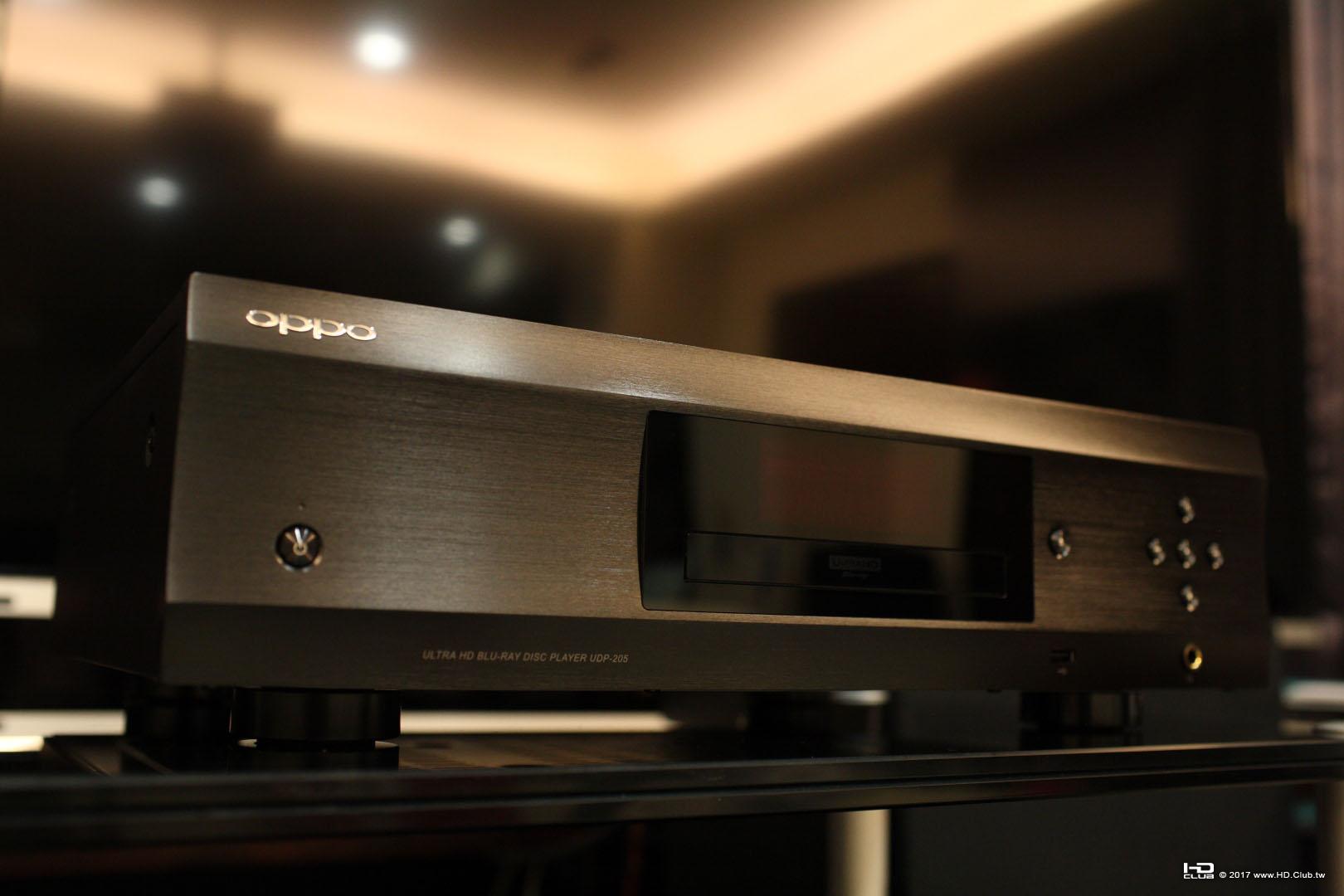

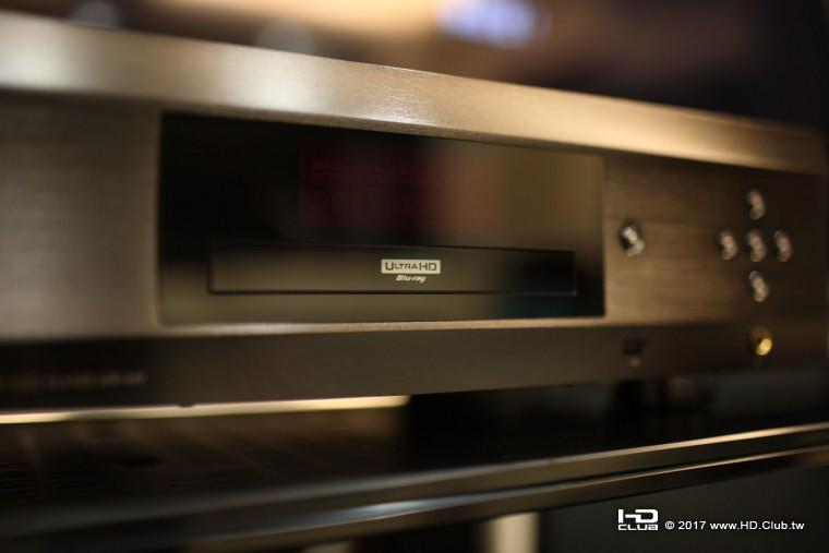

本體外觀:
首先是正面照片,一樣維持著OPPO的傳統設計,黑色髮絲紋鋁製面板,光碟機一樣採中置設計,
中間托盤上方是功能顯示幕,托盤上印著Ultra HD Blu-Ray的logo,顯示這是一台支援4K Ultra HD
藍光播放的播放機。

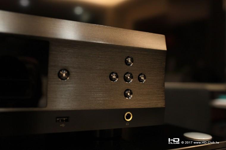

左邊只有一顆電源鈕及電源指示燈,值得一提的是功能顯示幕及電源燈都可以調整亮度及完全關
閉,對於投影機玩家是非常貼心的設計。
右邊則是退片與基本播放鍵,下方還有一個USB與耳機插孔,這可是有配備耳擴的啊!

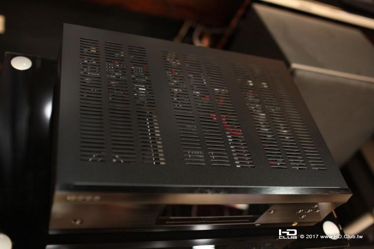

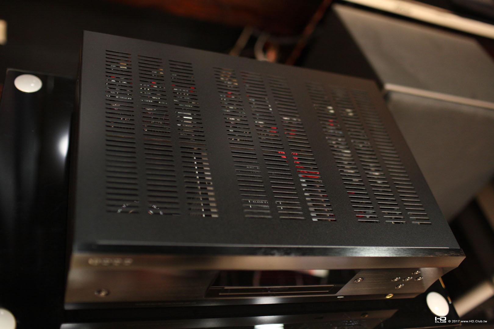

因為不配置風扇,上方一大面散熱孔,內容物一覽無遺,對於風扇聲有腦神經衰弱的玩家有福了,
UDP-205完全不會有這惱人的噪音,加分!!

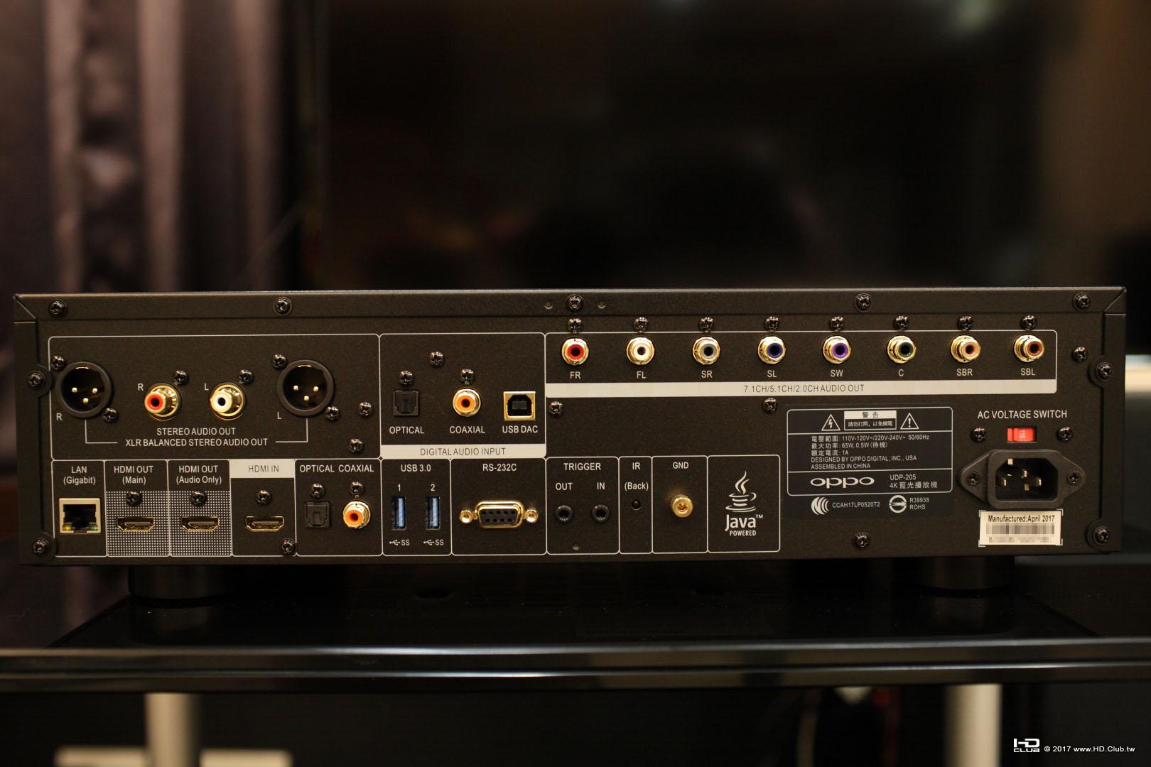

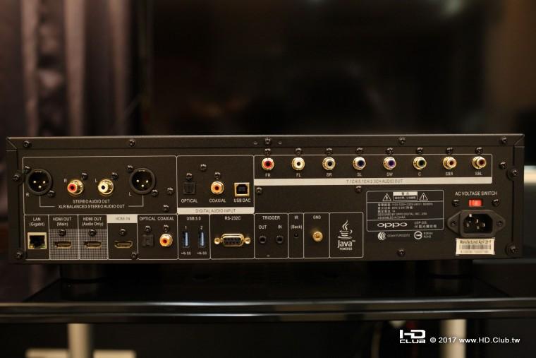

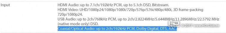

後方配置圖,左上兩個XLR平衡輸出與兩個RCA輸出,接著是光纖輸入、同軸輸入、USB DAC輸入,
可以將其他聲音播放設備連接到光纖或同軸輸入,用205的DAC解或是輸出到HDMI,以上是205才
有的。
左下一組對應Gigabit網路孔、雙HDMI輸出(OPPO的傳統),若擴大機未支援4K可以用Audio Only那
組來接,Main接電視。一組HDMI輸入,可以將非4K的其他機器接到這裡,用UDP-205來幫你升頻
成4K輸出,當然也能接4K的設備,但似乎未支援HDR(根據KOBSS大實測203的文章,我沒有另一台
有HDR的player可以接來試,無法驗證)。光纖輸出、同軸輸出,2組USB 3.0,一組RS-232,設備
連動Trigger In/Out,後方遙控接收,以上是203也有的。
205另有一組GND,對地線準位有要求的人可以拿來與擴大機設備接地。
另外右邊有7.1聲道類比輸出(203也有,但DAC可不一樣啊),電源輸入與電壓選擇,203並無電壓
選擇。

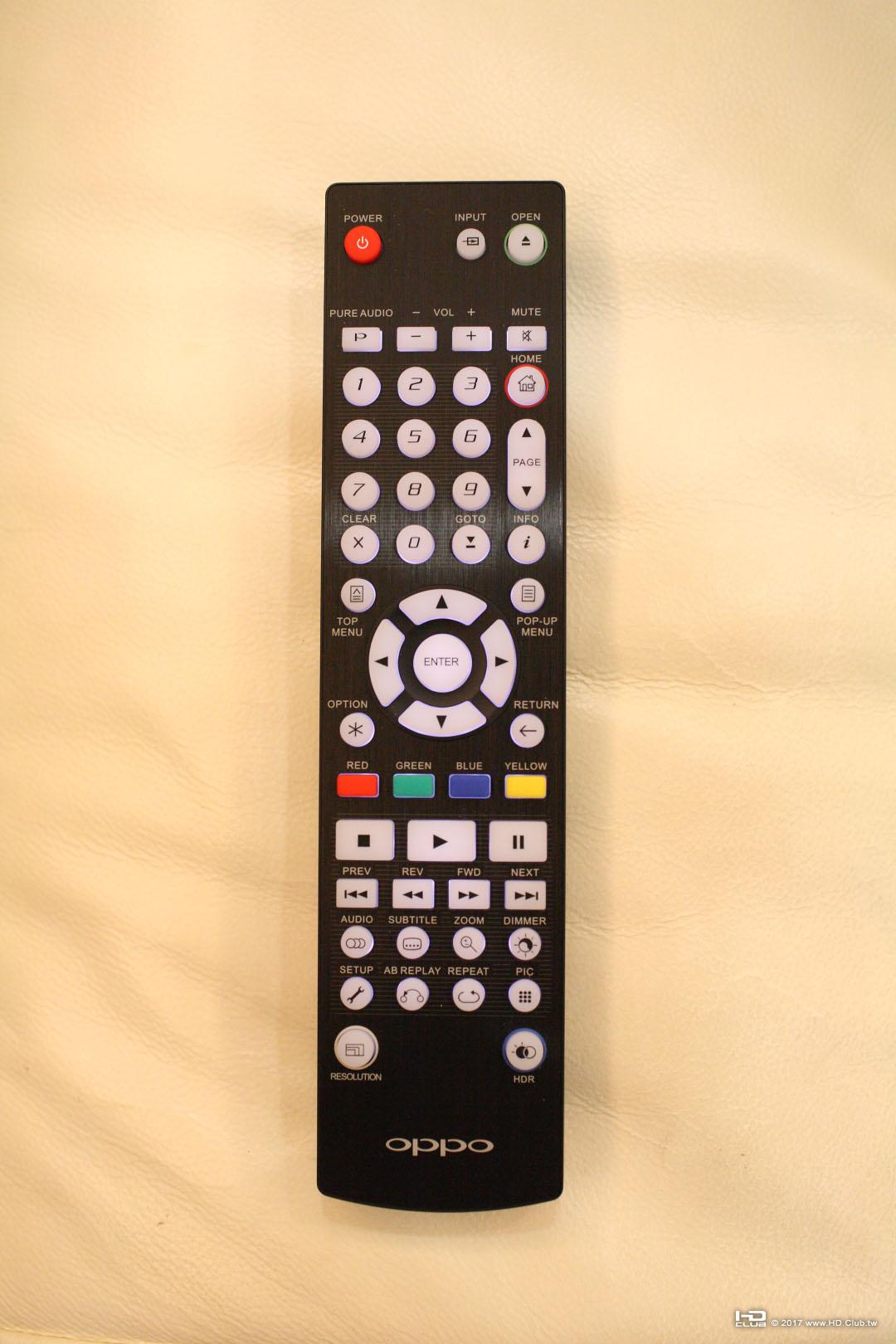

遙控器跟203一樣,具備自動背光開啟功能,只要手拿遙控器稍有搖晃就會亮起,對於投影機玩家
又是一項體貼設計,在黑暗中不用先按背光按鈕才能開始使用遙控器。

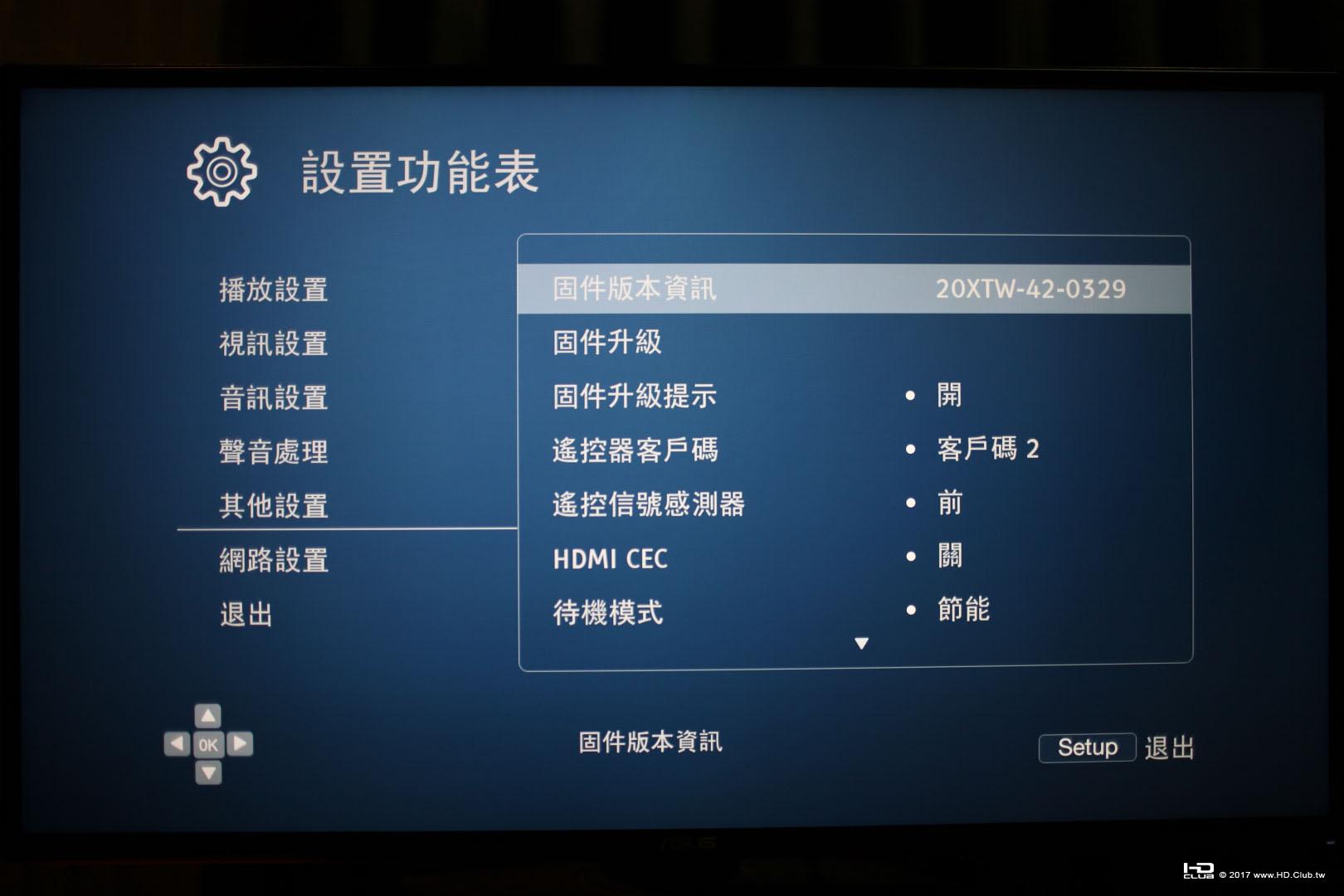

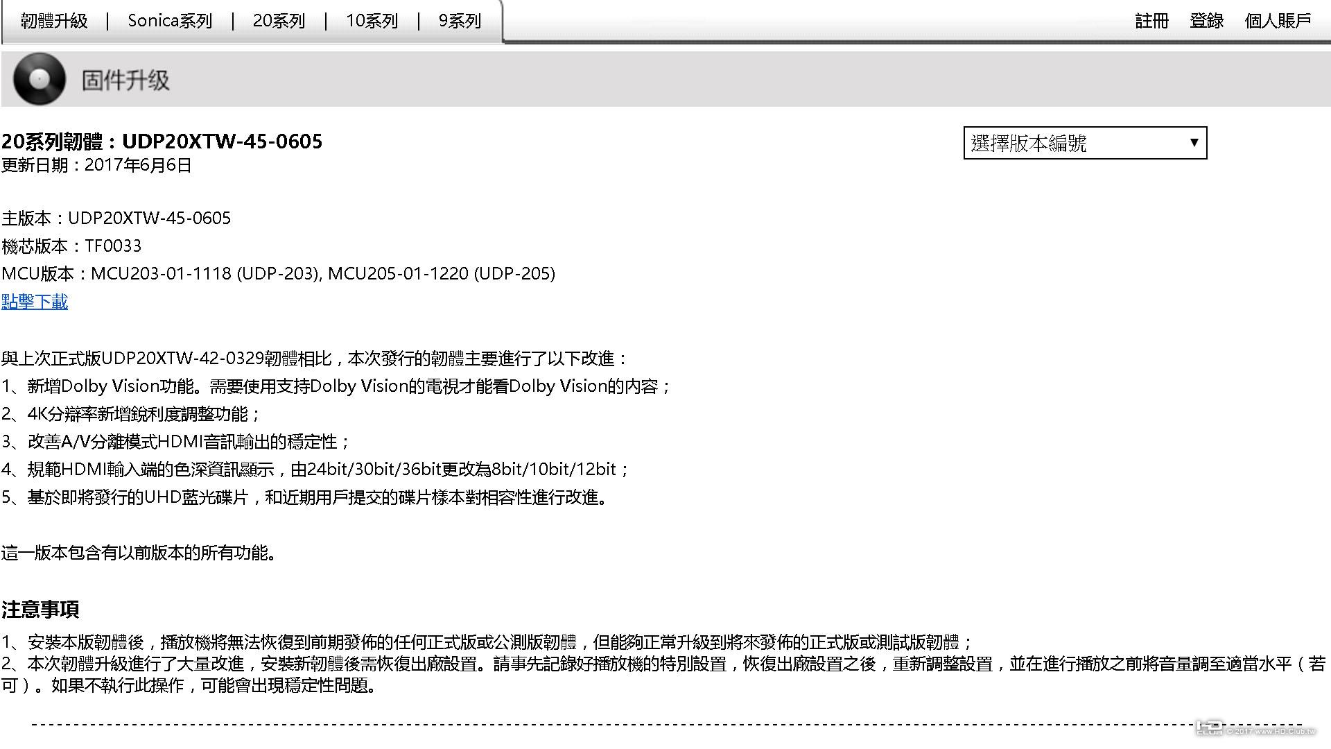

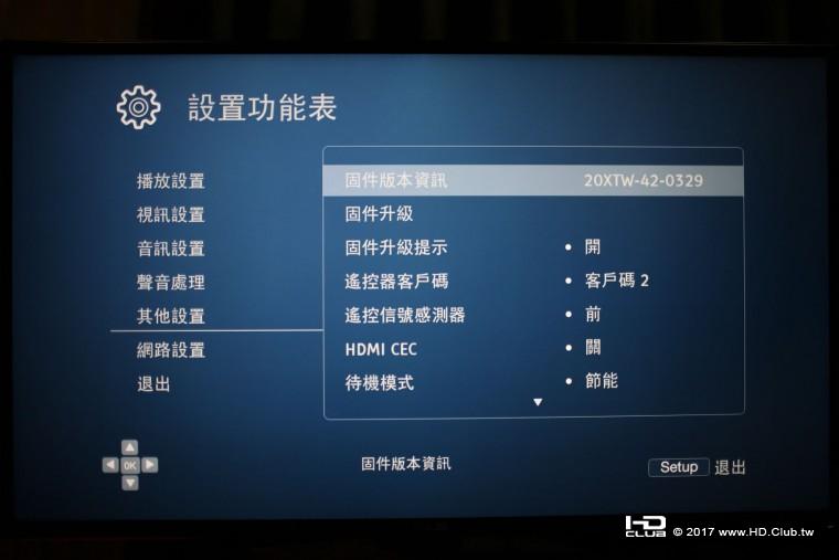

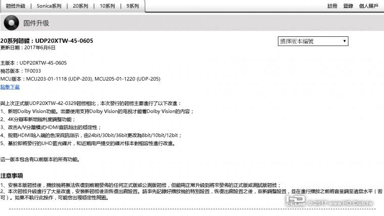

下列評測韌體版本為20XTW-42-0329,就在幾天前(6/6),美國官網釋出支援Dolby Vision的韌體
45-0605,台規韌體也將於本周釋出,不過我沒有支援Dolby Vision的顯示器與影片,暫時無法享
受到Dolby Vision。

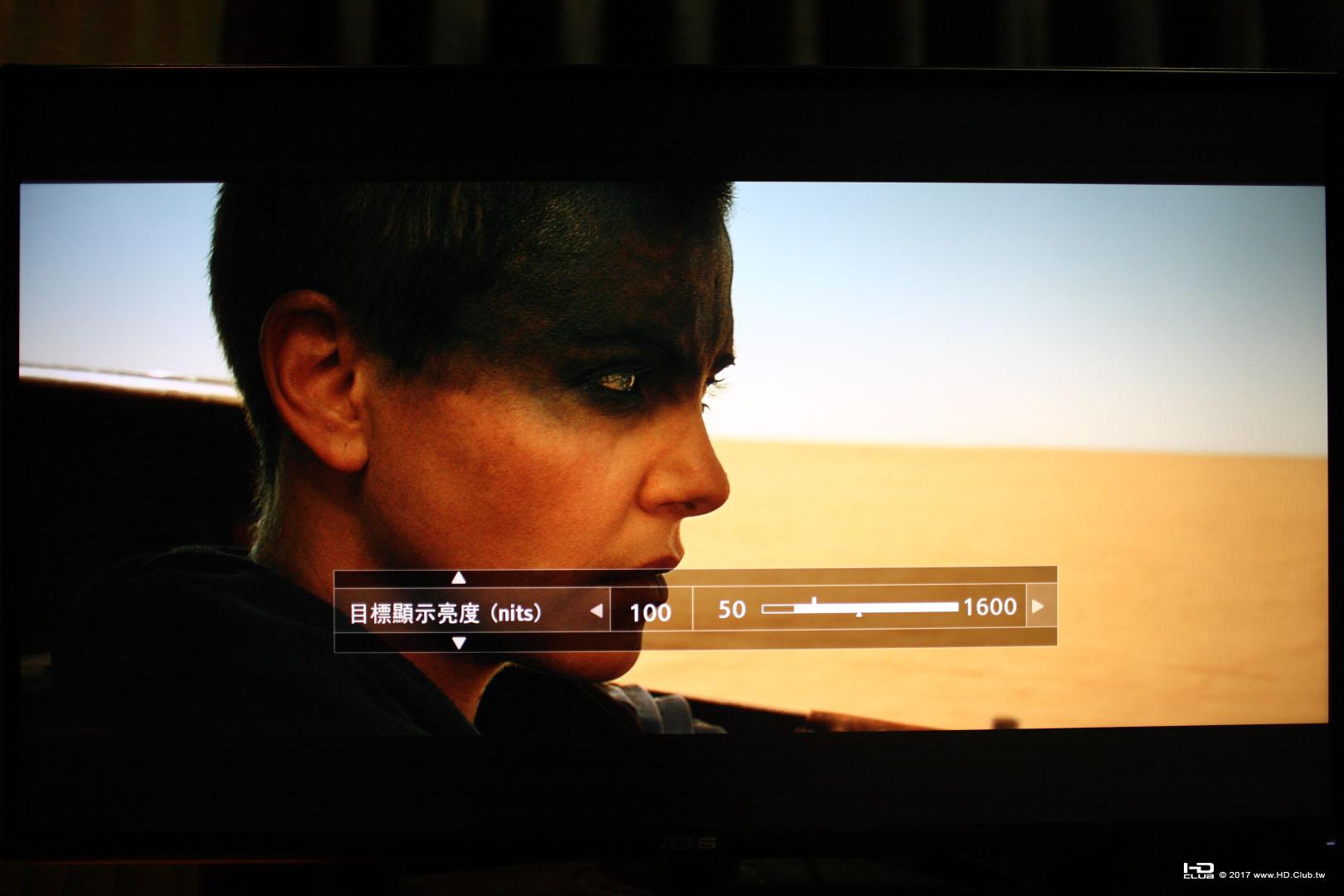

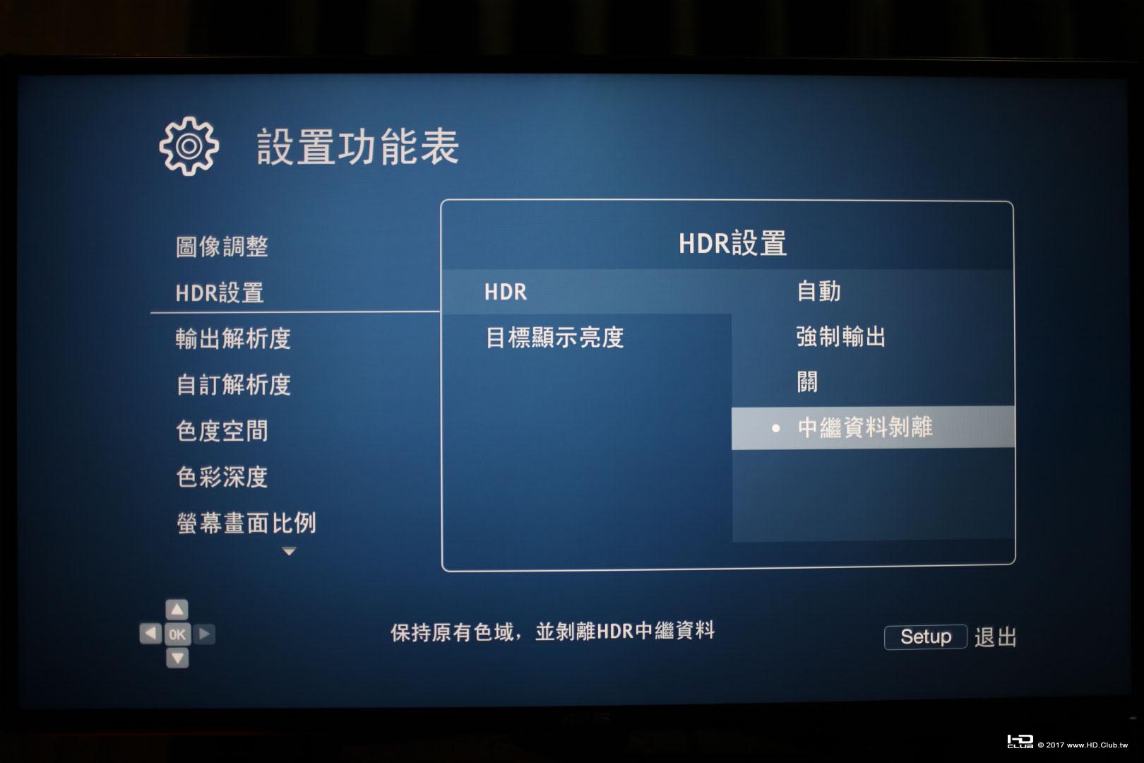

與203評測時的變更處:

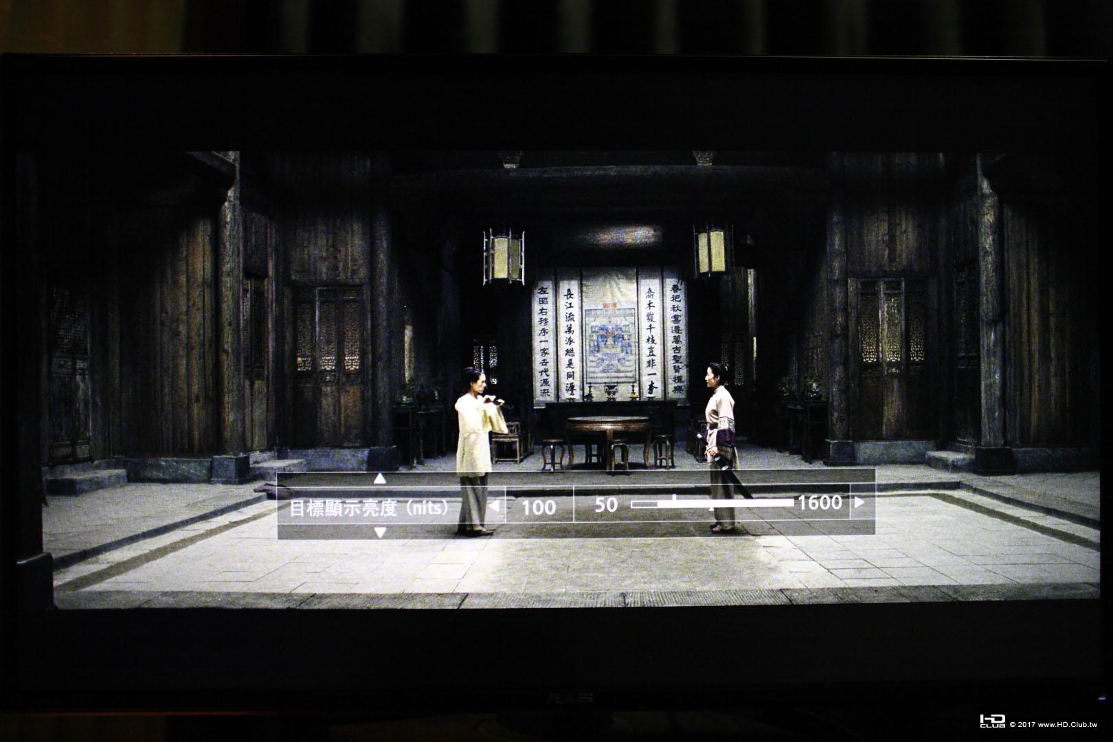

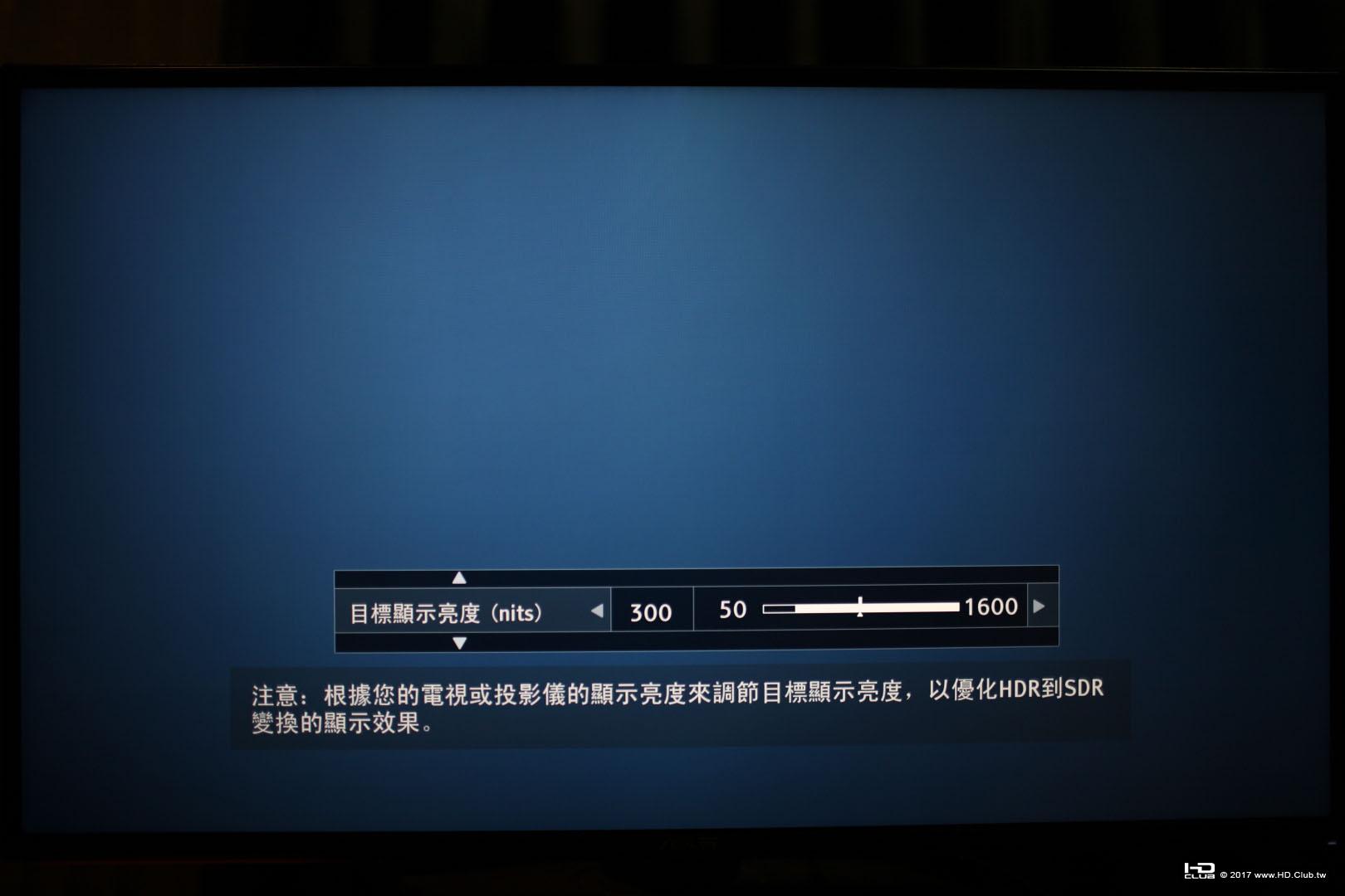

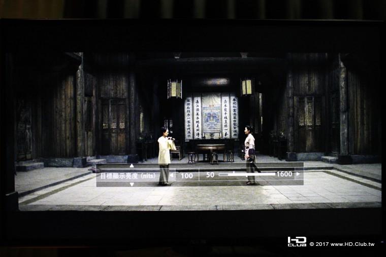

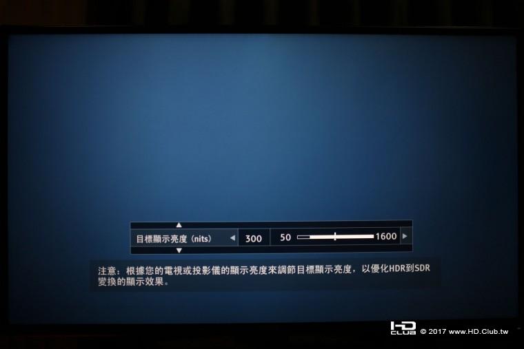

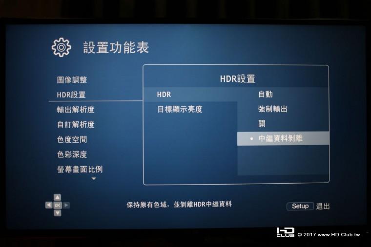

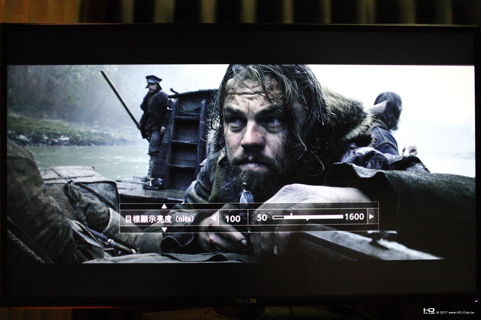

在HDR設定部分的"中繼資料剝離"多了"目標顯示亮度",當播放HDR影片時,除了保有影片原始色
域外,並允許非HDR顯示器能調整影片的最大亮度,以優化HDR轉SDR的效果。
不過,這個"保有影片原始色域"的功能,對於顯示器EDID沒有BT.2020的早期4K顯示器,依然無
法正確顯示BT.2020的色域,不知道未來的新韌體能否解決這項色域轉換的問題?

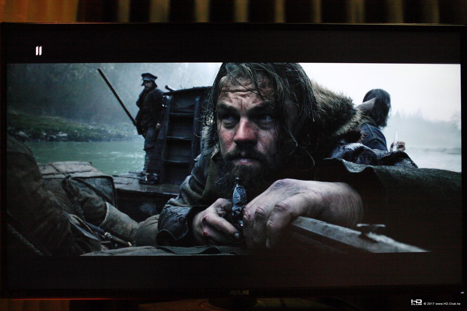

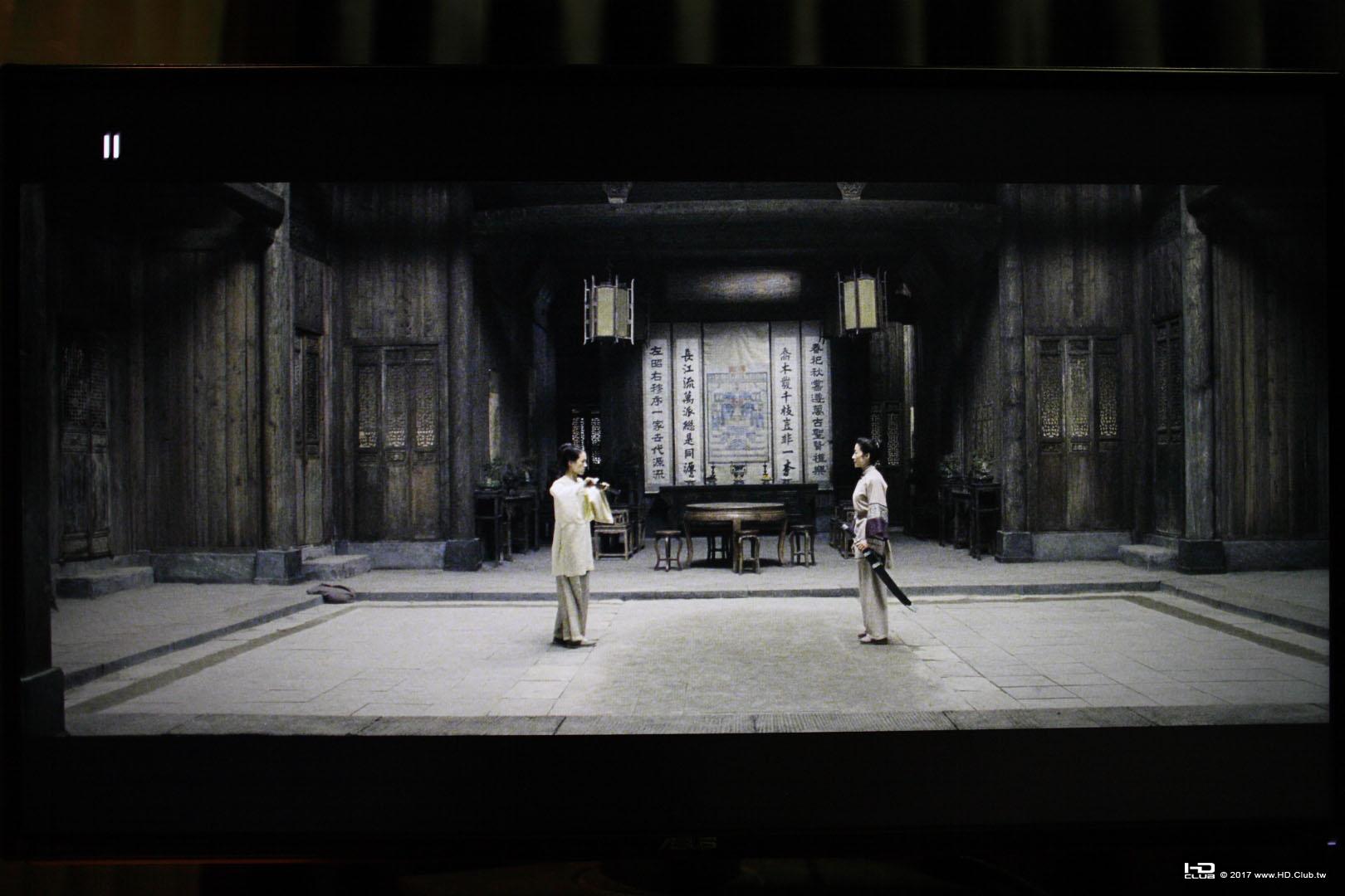

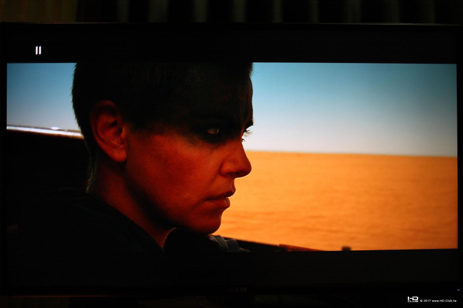

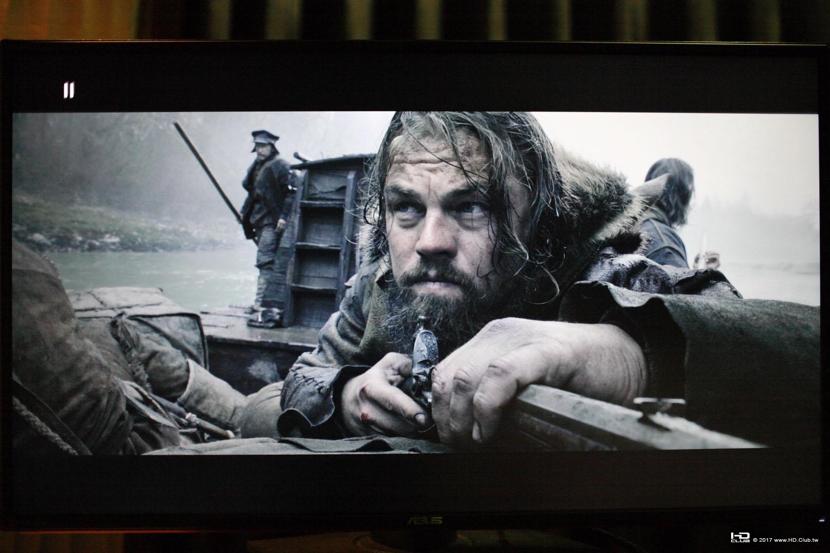

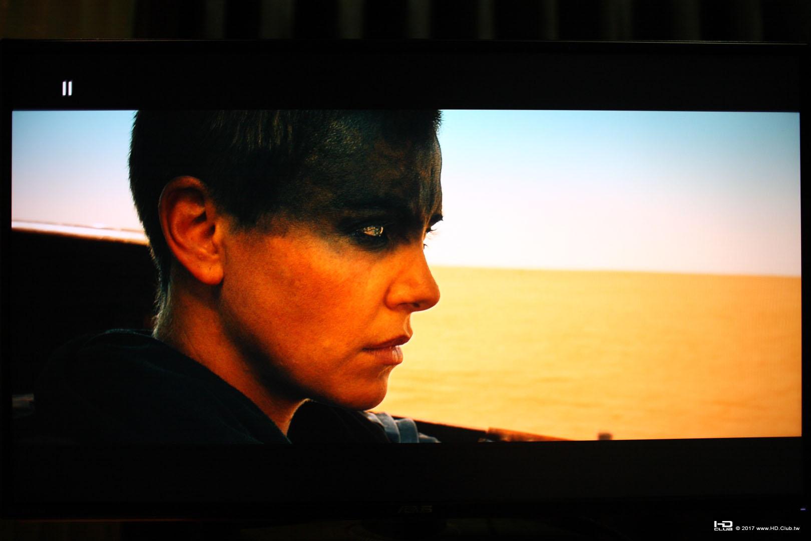

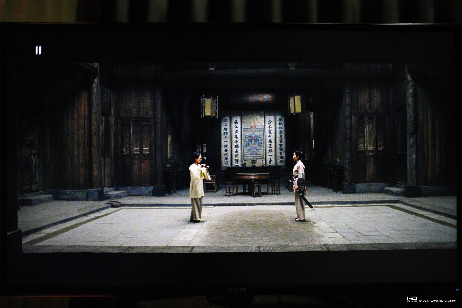

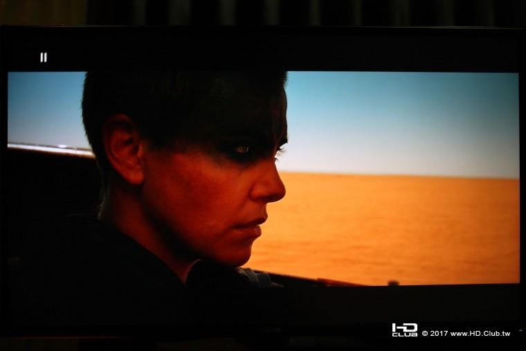

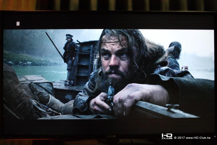

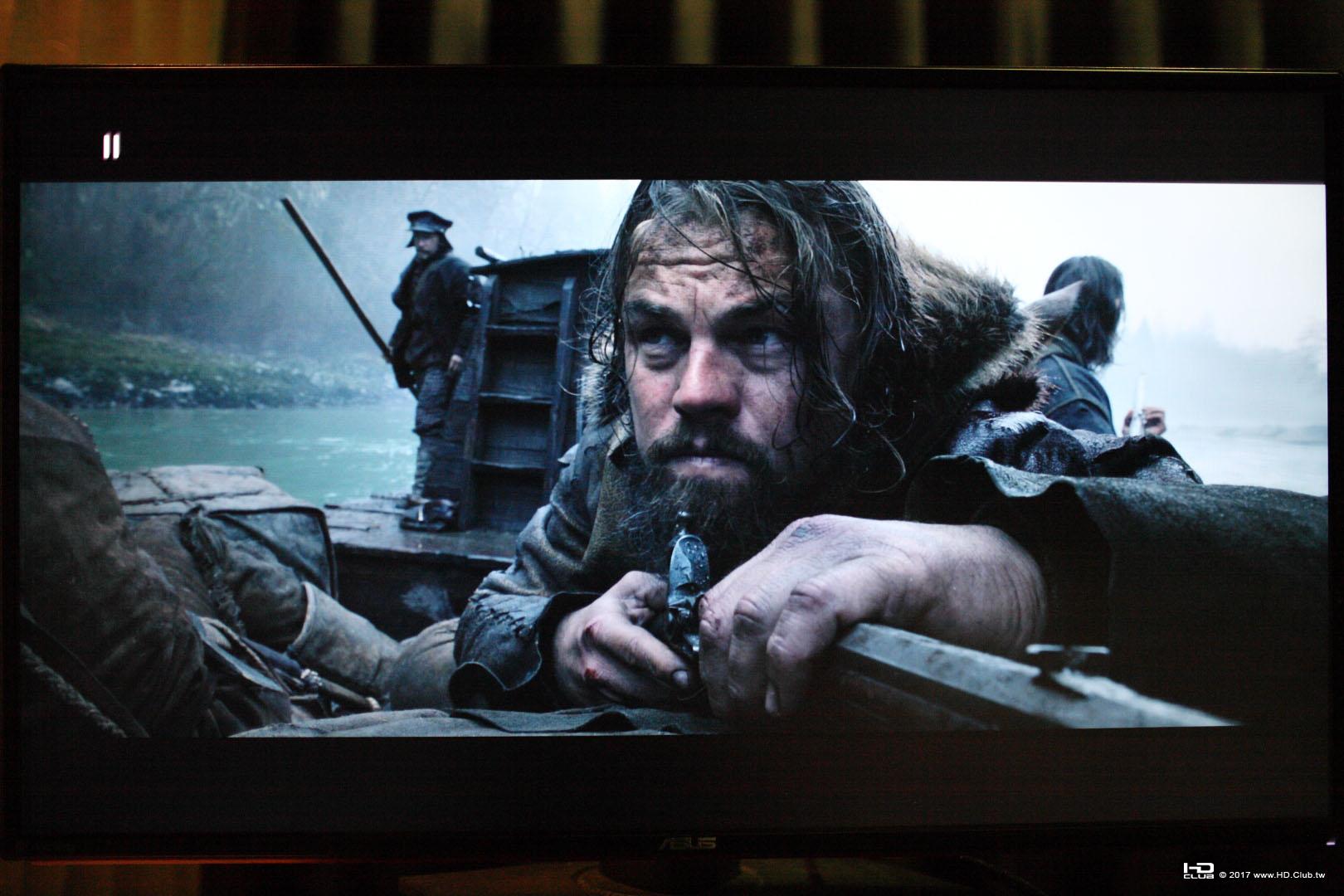

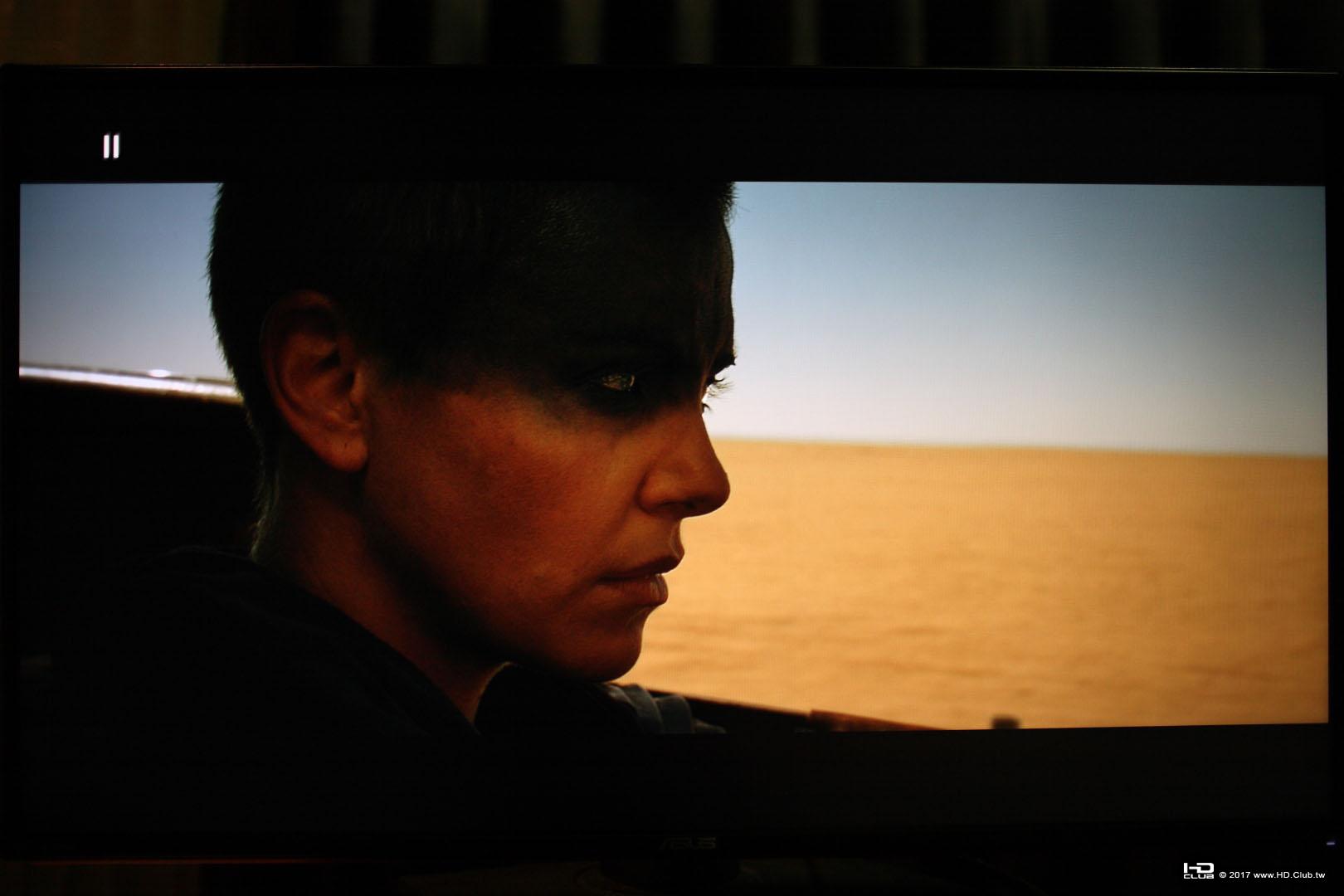

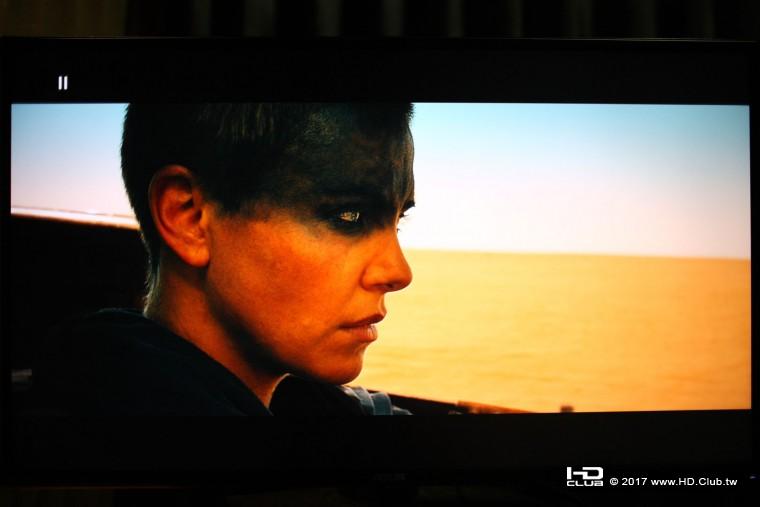

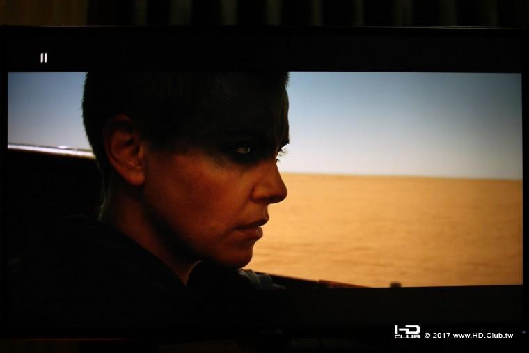

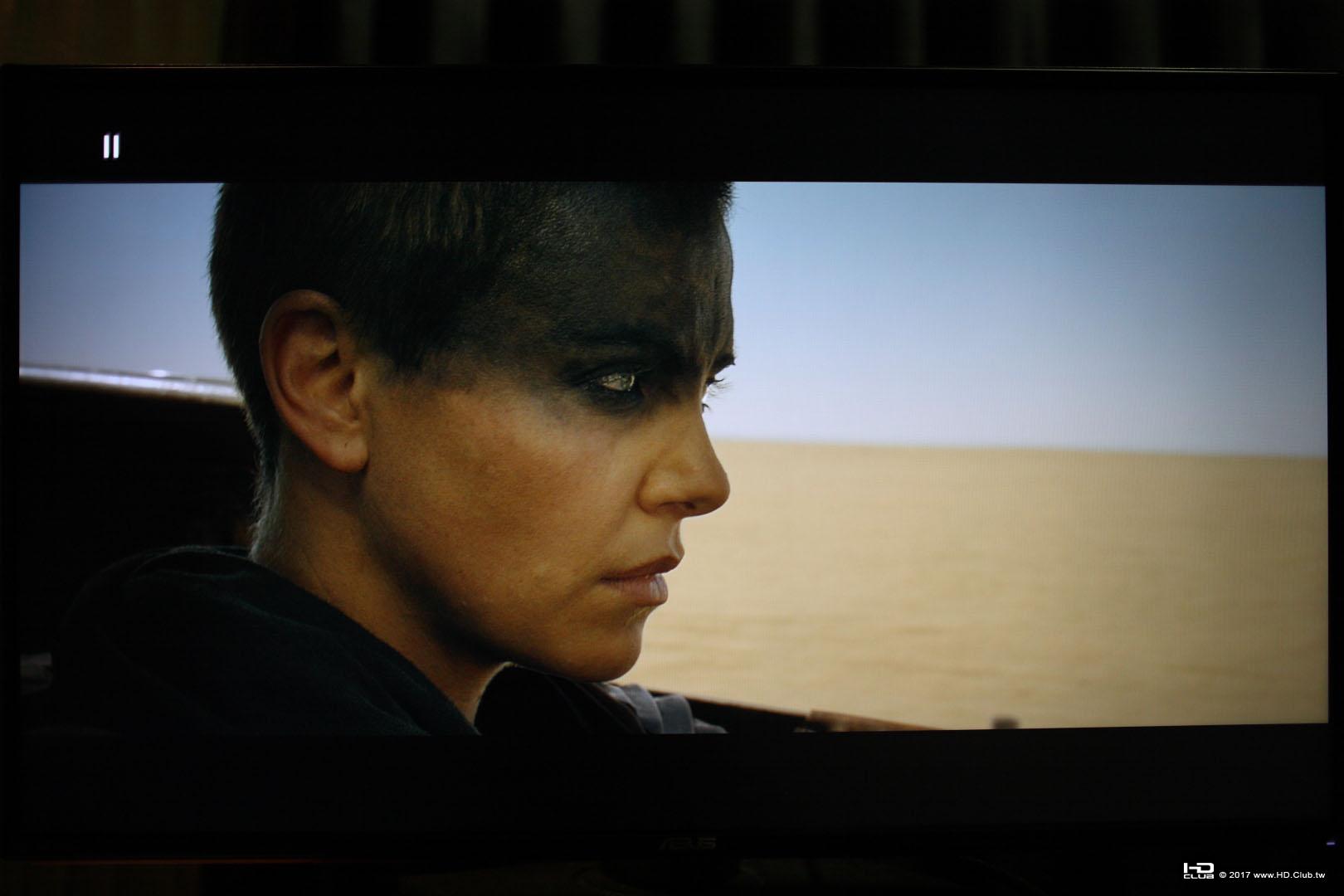

上次評測的三個UHD HDR影片:神鬼獵人、瘋狂麥斯、臥虎藏龍,由於我的顯示器無支援HDR,
在205依然會遇到色域轉換的問題,以下是各種HDR選項的顯示結果。
(當然,如果您的顯示器是可以支援HDR,應該不會有這種困擾!)
相同點,UHD BD轉成BT.709跟BD的BT.709還是略有不同,實際看起來BD的比較自然。
模式 神鬼獵人
強制輸出
(BT.2020, HDR)
HDR關
(轉BT.709, SDR)
中繼資料剝離
(BT.2020,
亮度300)
中繼資料剝離
(BT.2020,
亮度100)
模式瘋狂麥斯
強制輸出
(BT.2020, HDR)
HDR關
(轉BT.709, SDR)
中繼資料剝離
(BT.2020,
亮度300)
中繼資料剝離
(BT.2020,
亮度100)
模式臥虎藏龍
強制輸出
(BT.2020, HDR)
HDR關
(轉BT.709, SDR)
中繼資料剝離
(BT.2020,
亮度300)
中繼資料剝離
(BT.2020,
亮度100)

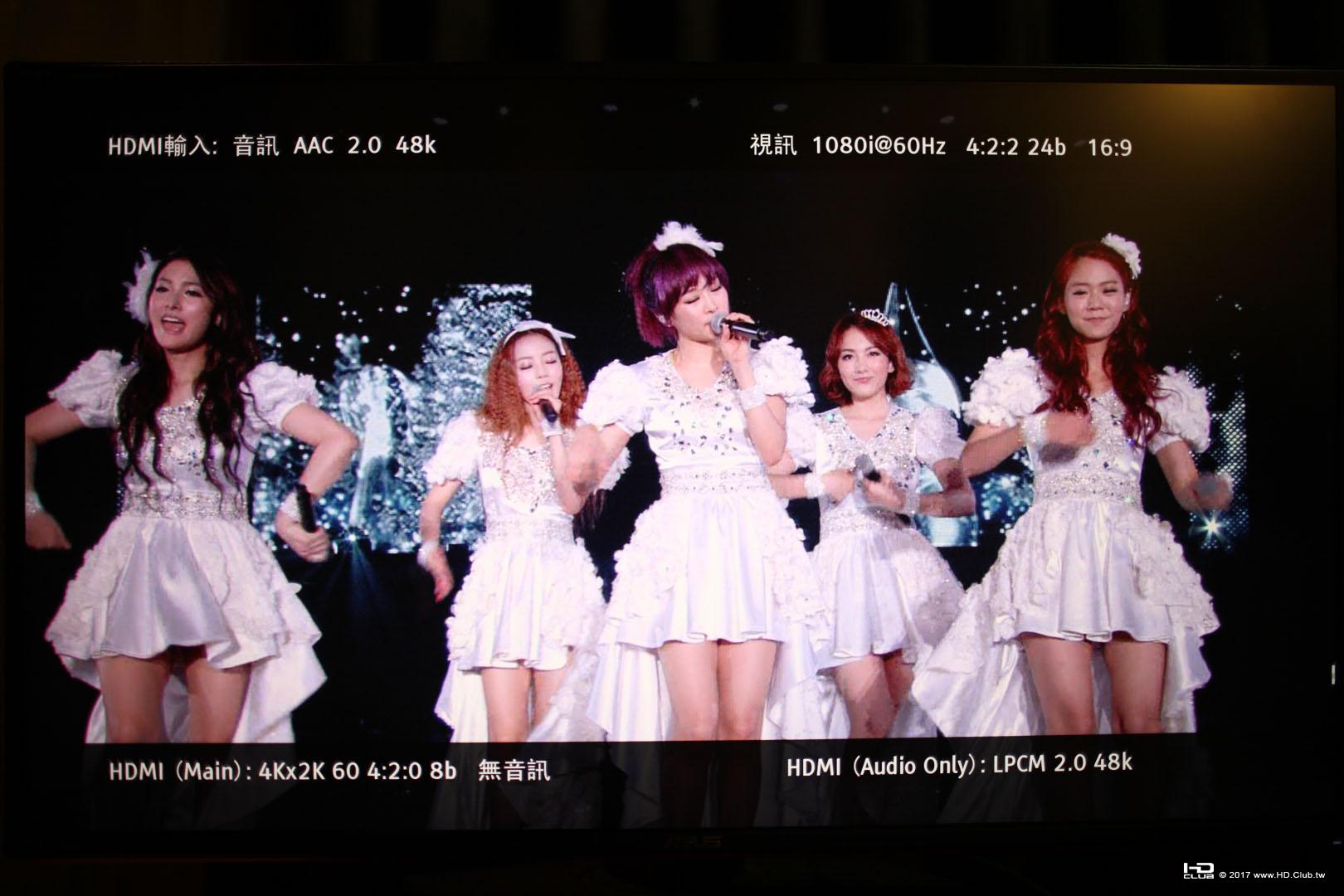

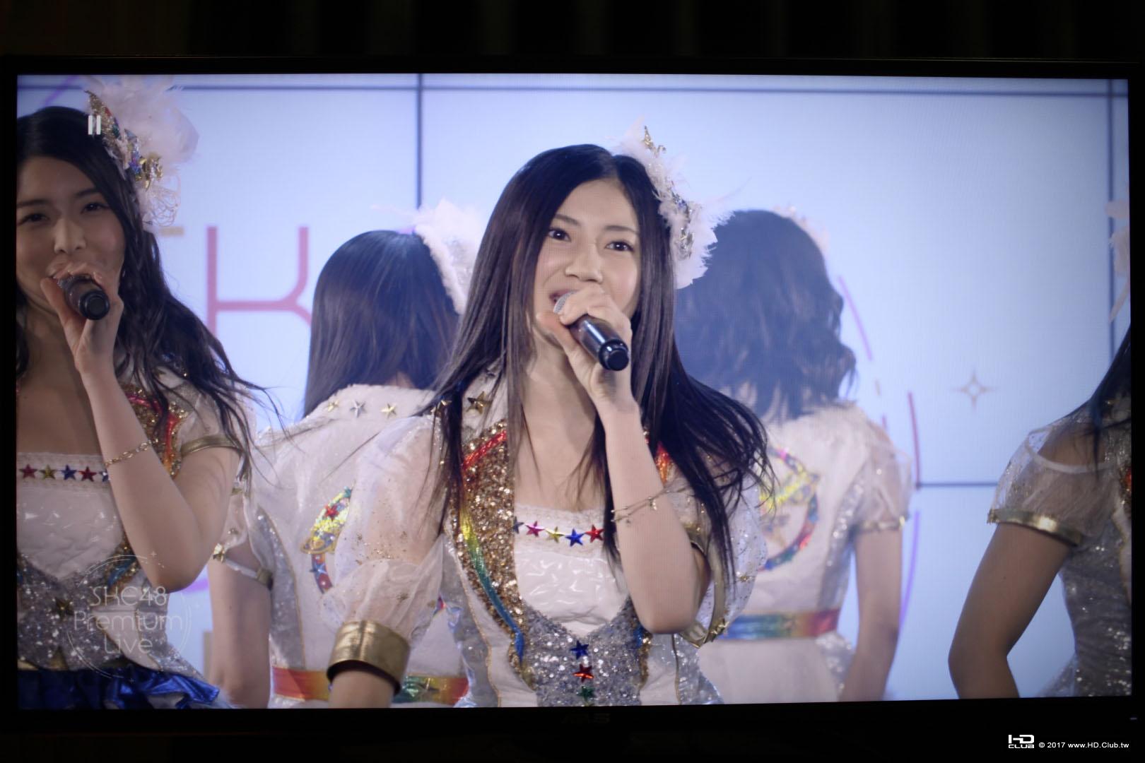

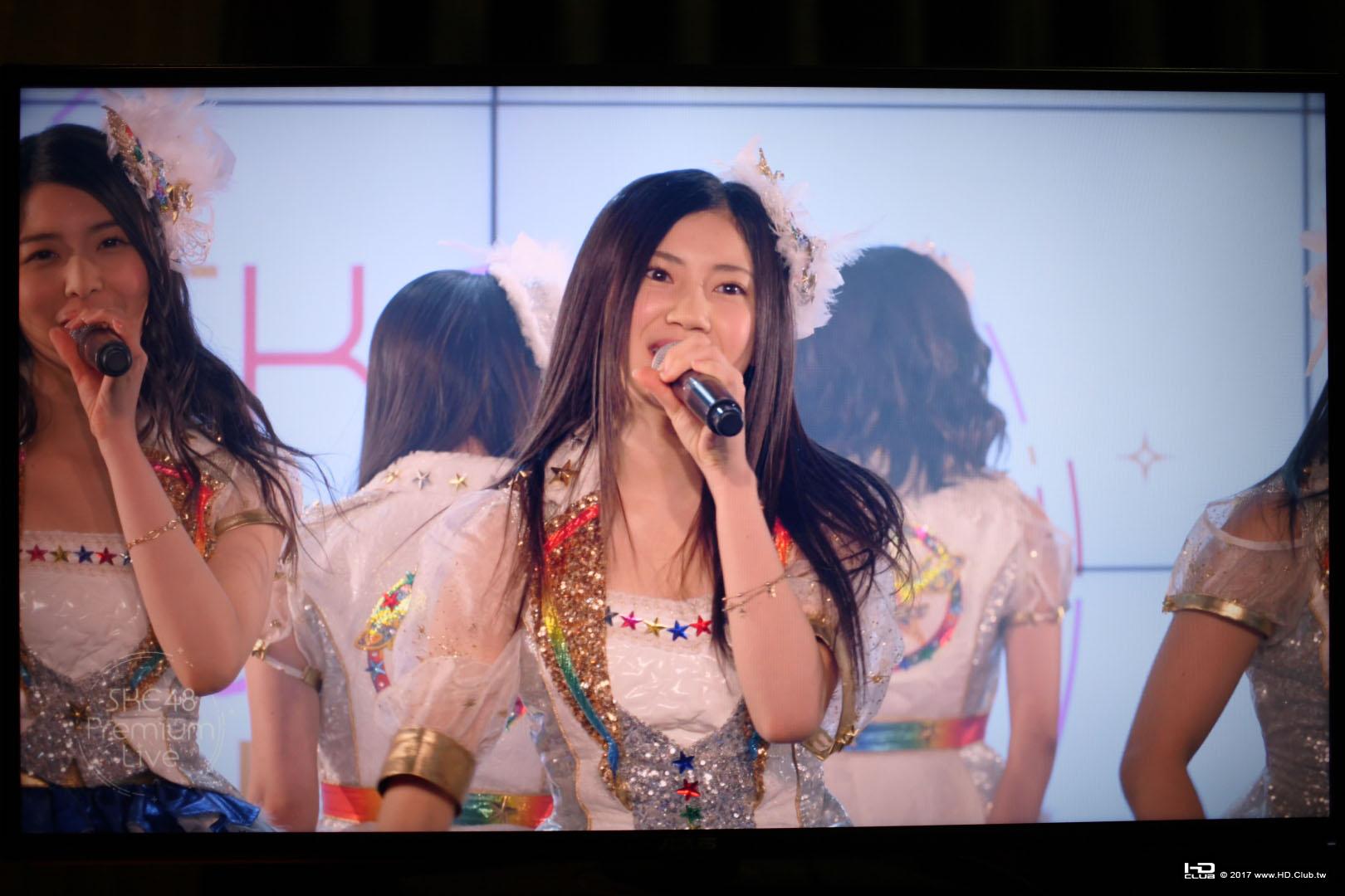

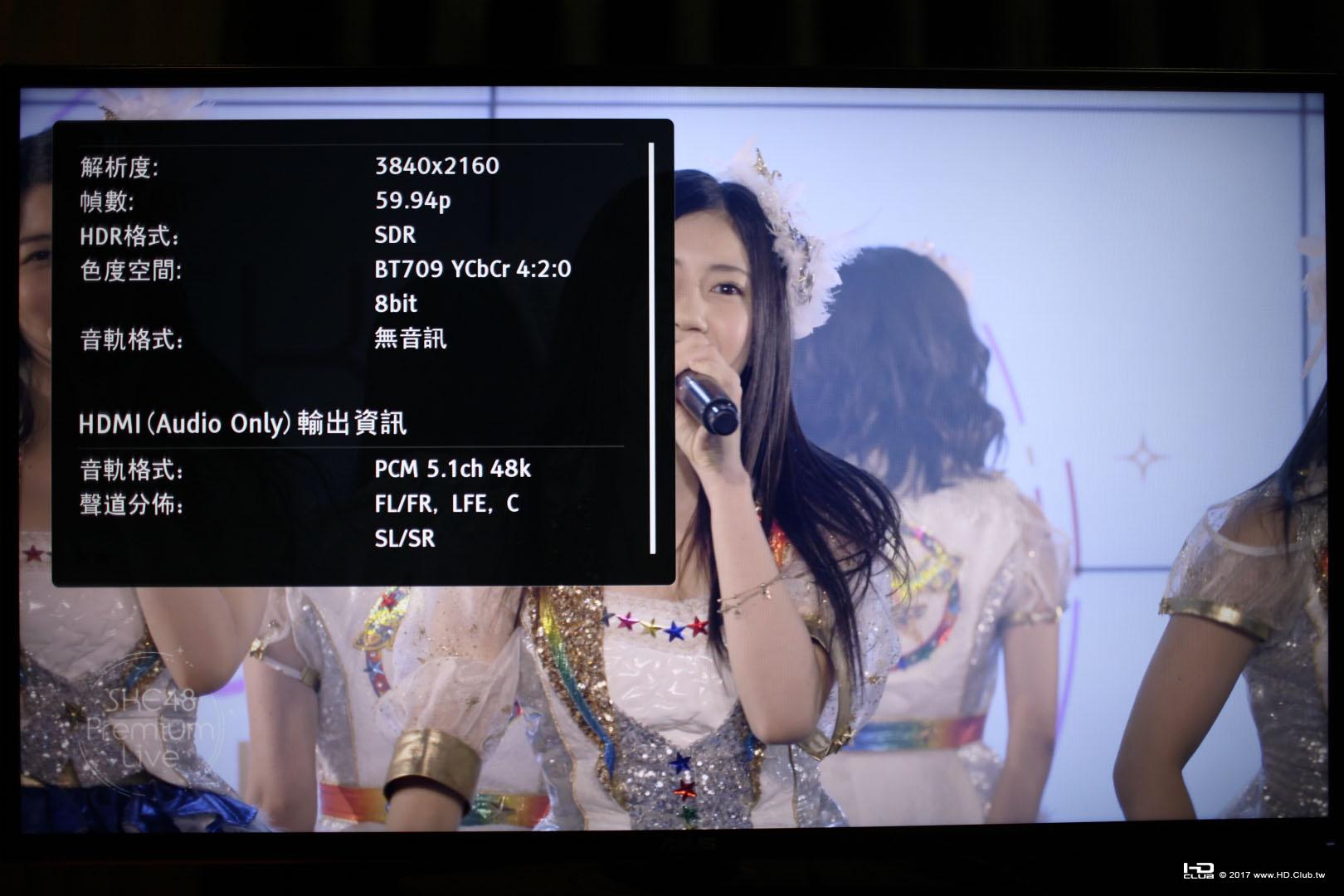

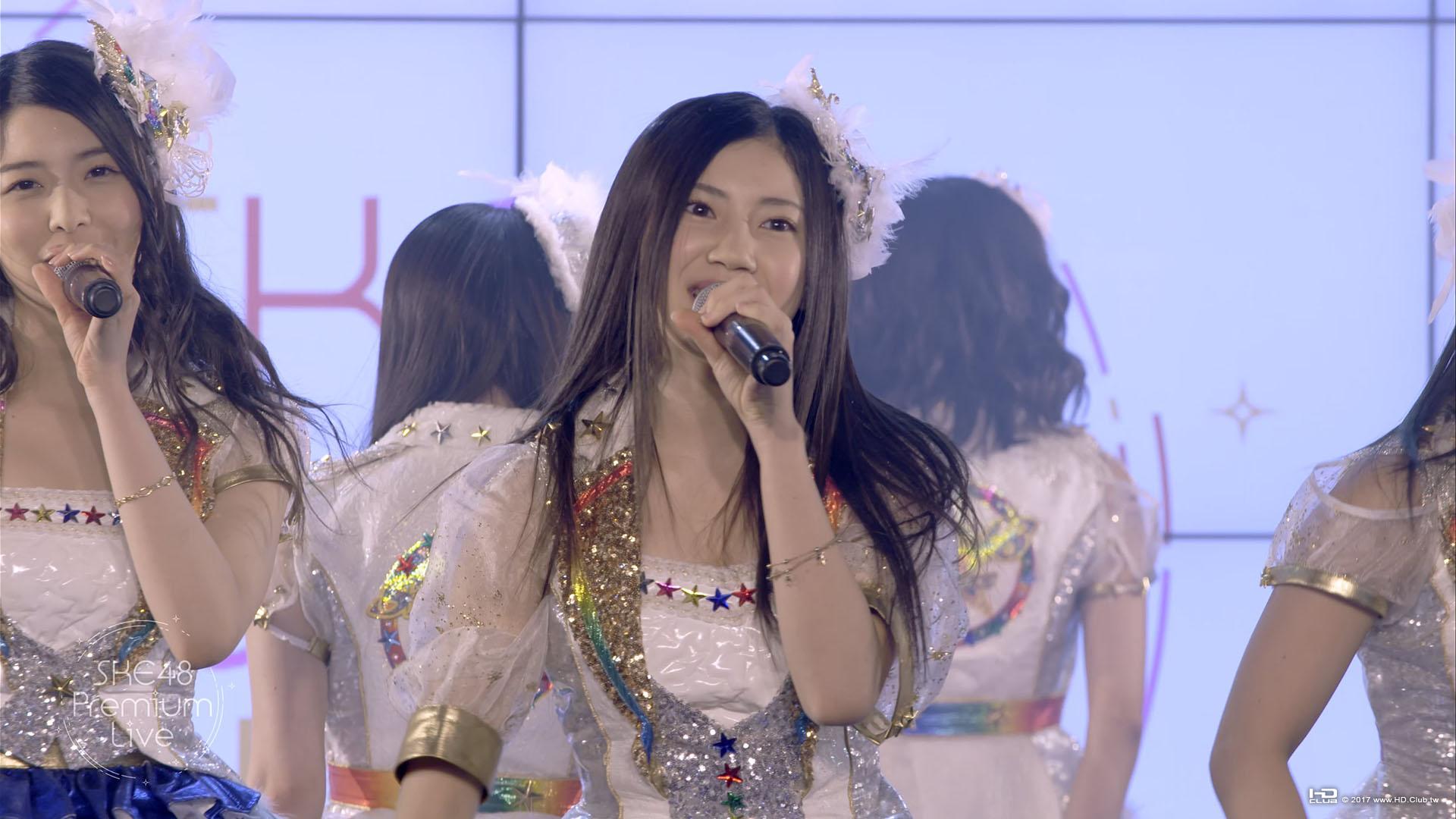

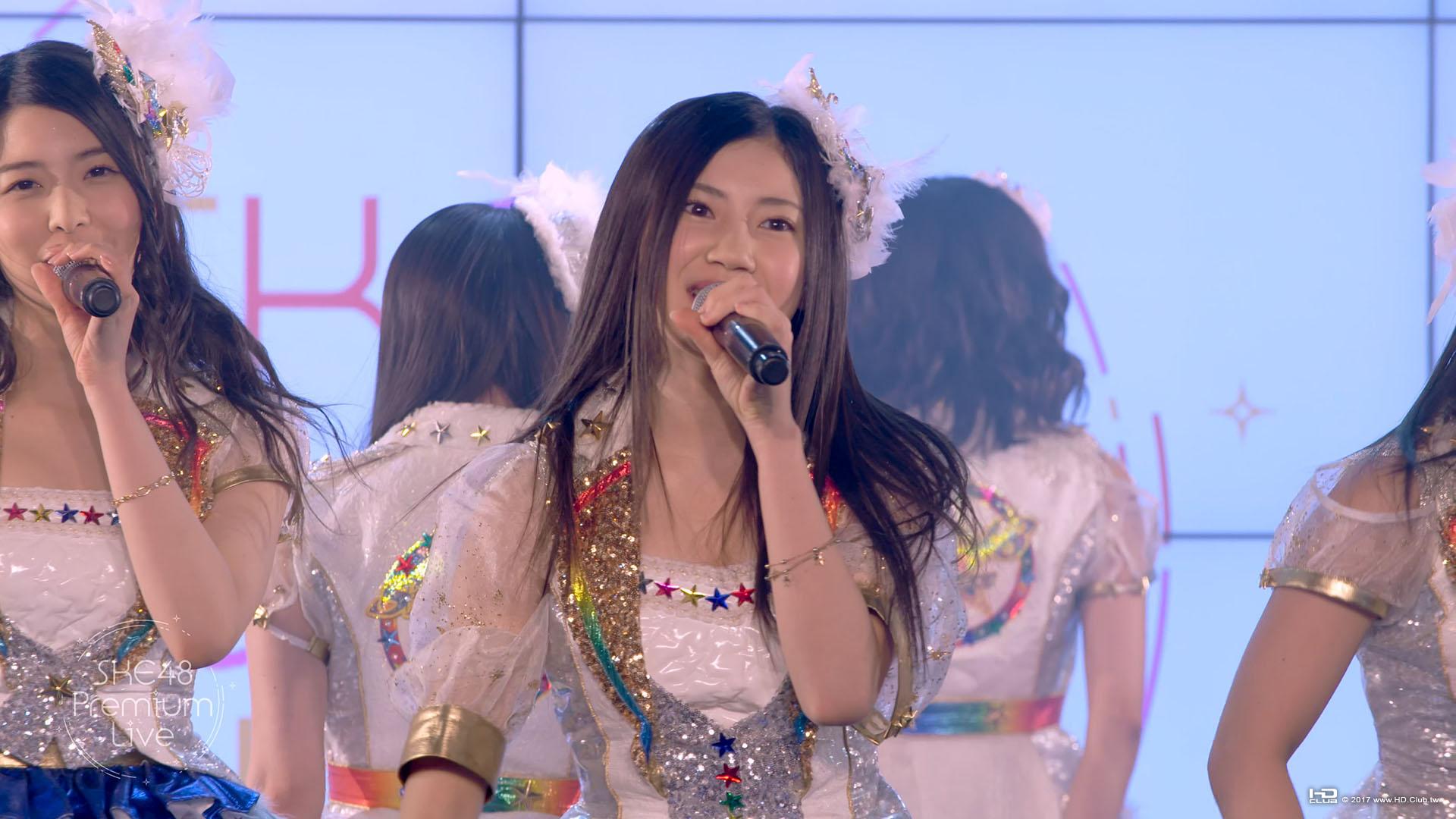

再來是4K SDR影片測試,一樣用上次錄自Channel 4K的SKE48 Premium Live,不管選BT.709/
BT.2020,看起來都是BT.709的色域。
色域轉換這塊似乎跟203一樣還是沒有解決。SONY FMP-X7(4K tuner)畫面跟我用4K筆電在BT.2020
下看到的顏色差不多,所以應該不是SONY有加料。
畫面說明SKE48 Premium Live
UDP-205
畫面
PC輸出
BT.709
PC輸出
BT.2020
UDP-205
(BT.709)
UDP-205
(BT.2020)

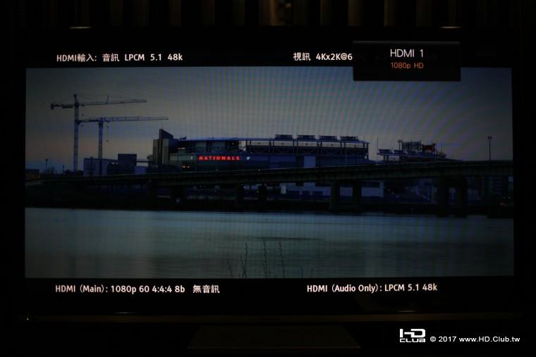

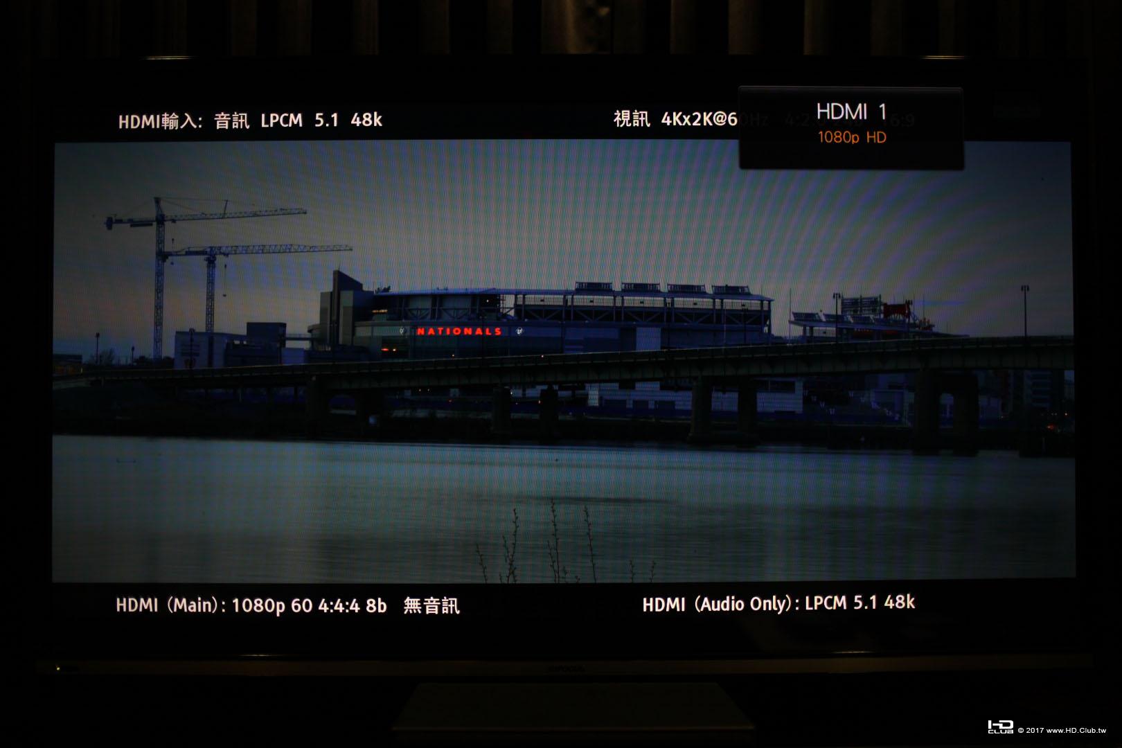

HDMI輸入:
基本上跟203一樣時,OPPO BDP-93一樣不能接,我還挖出了一台10年以上的BS tuner Sharp
DV-HRD300,一樣可以顯示,唯獨本家兄弟機不行,藍瘦香菇!!

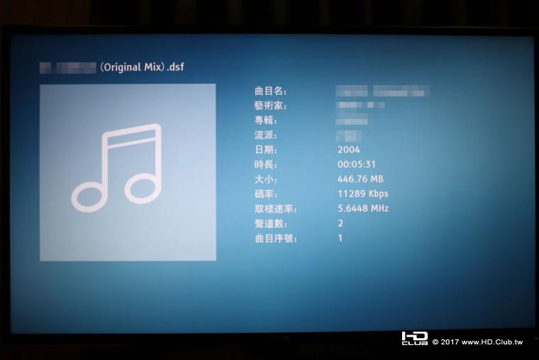

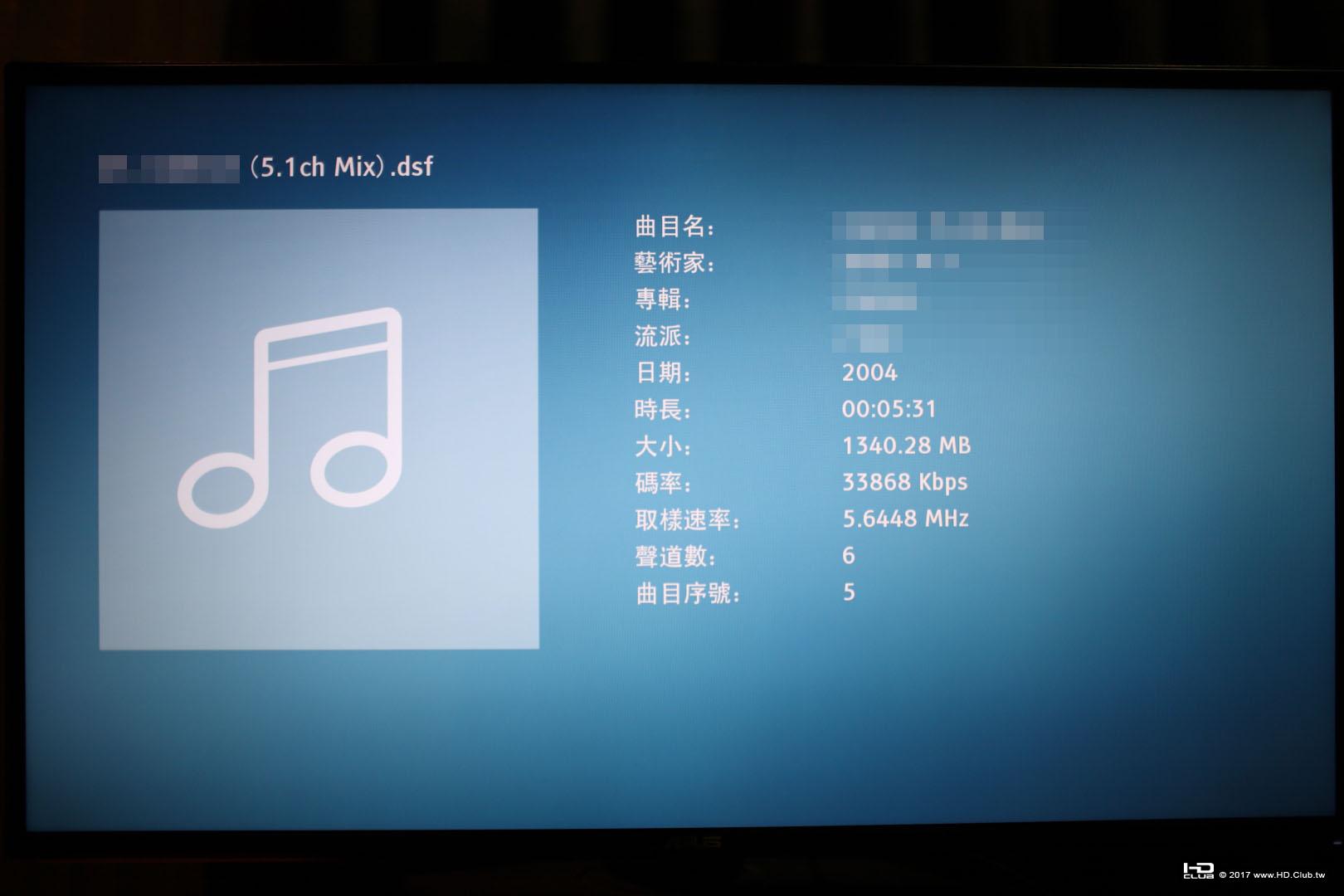

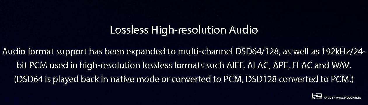

聲音部分:

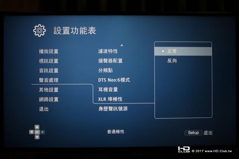

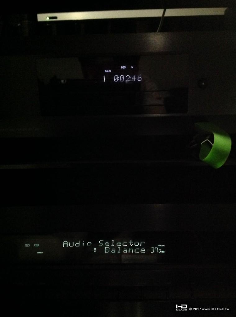

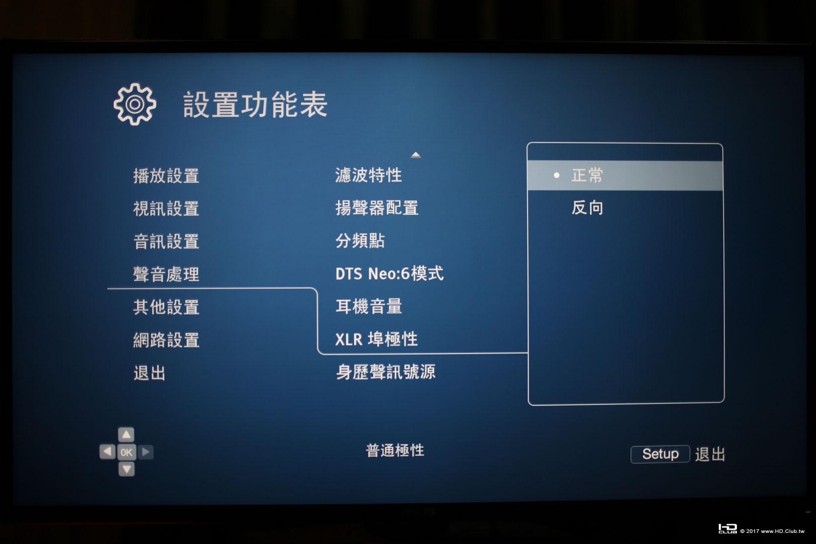

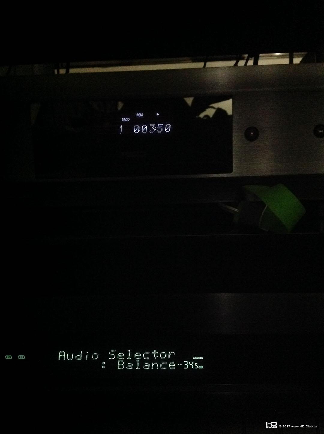

XLR極性切換:
205貼心的提供了XLR的極性切換,不管你是日規、美規、歐規通通沒有問題!!

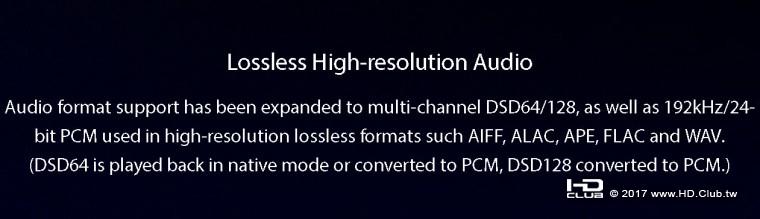

Hi-Res檔案支援:

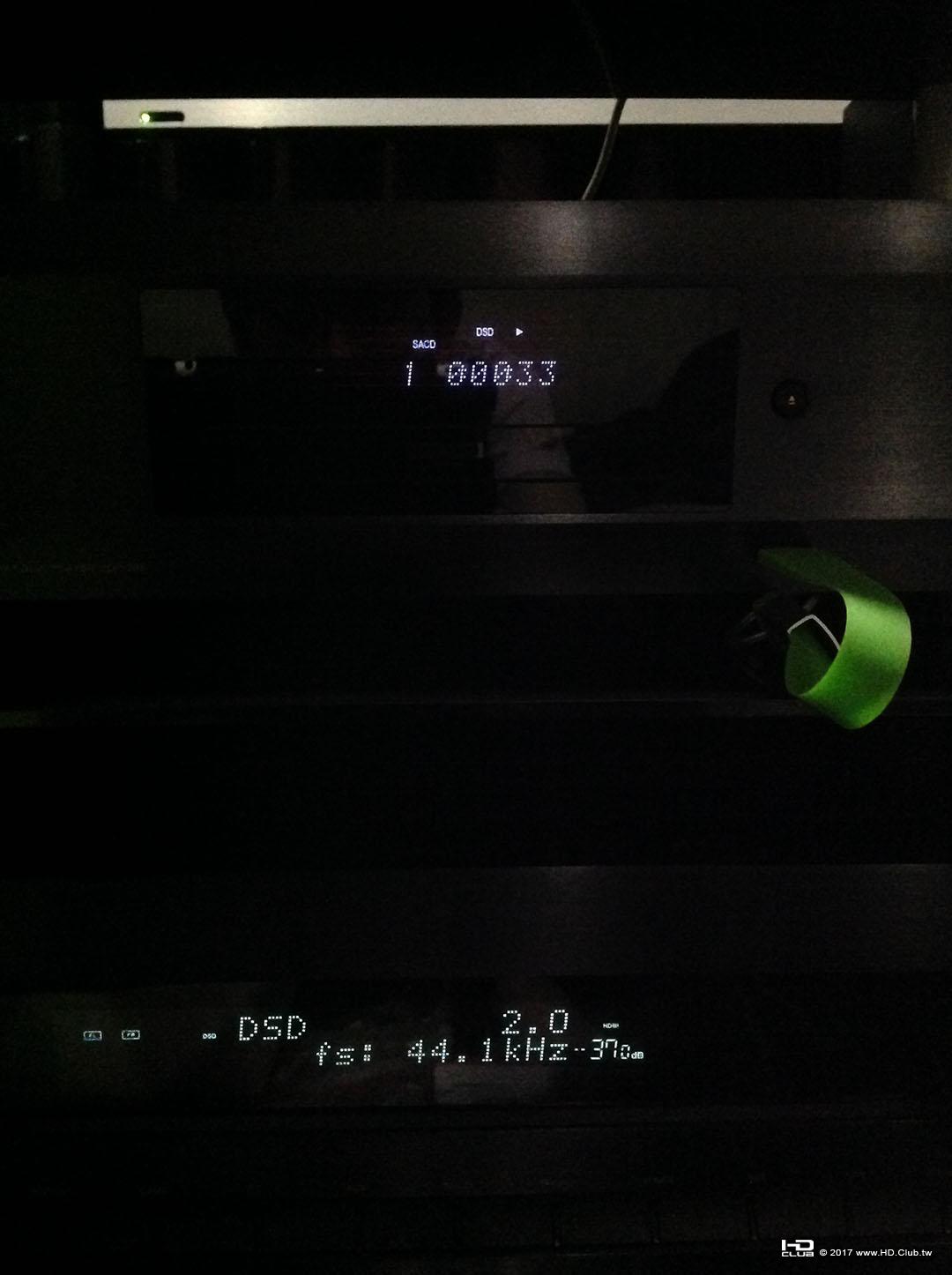

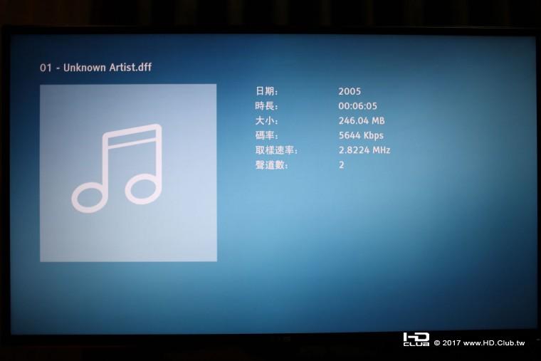

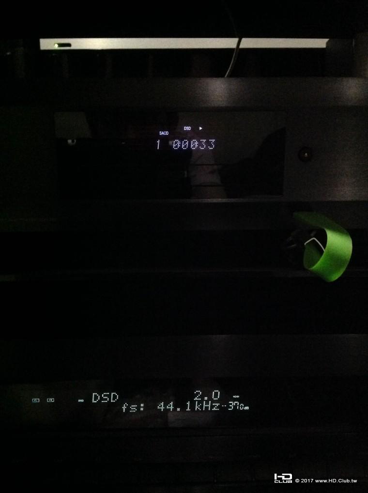

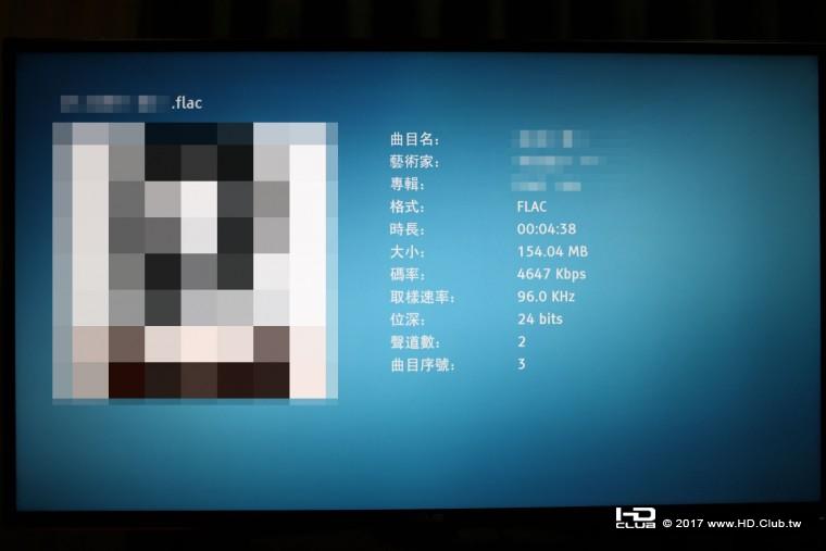

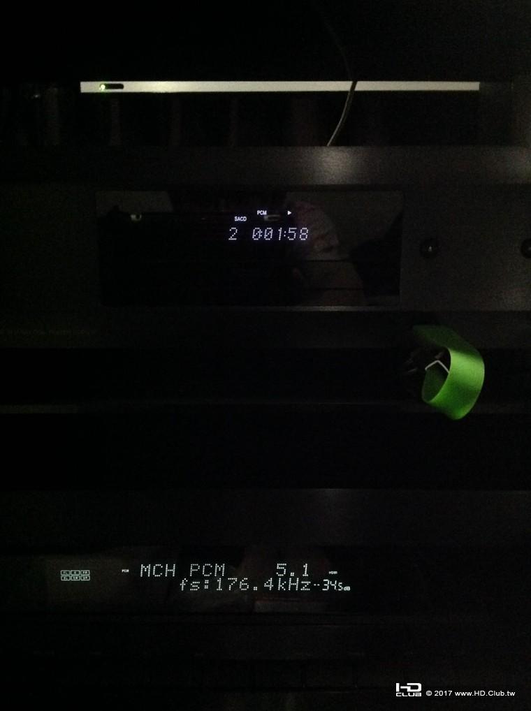

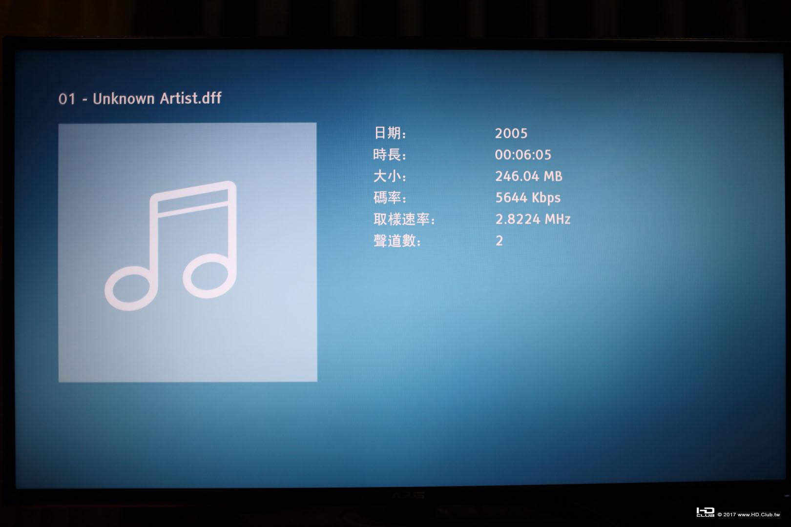

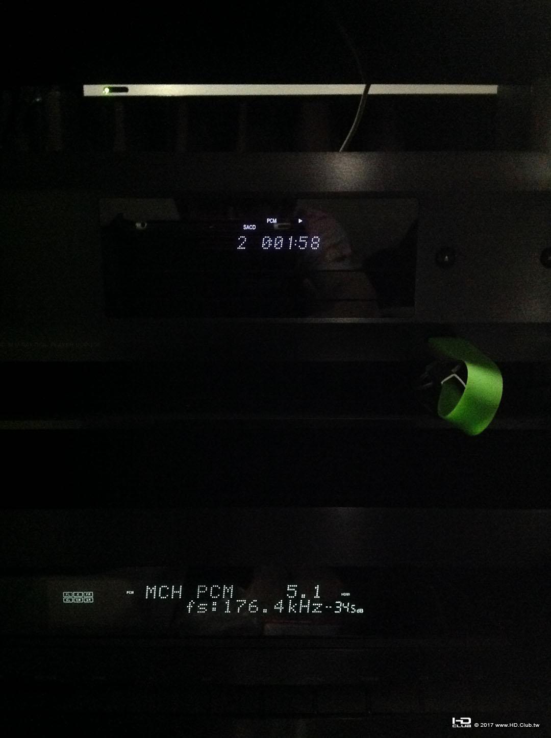

DSD部分:
HDMI輸出
DSD
切換類比
平衡輸出
HDMI輸出
強制轉PCM
切換類比
平衡輸出

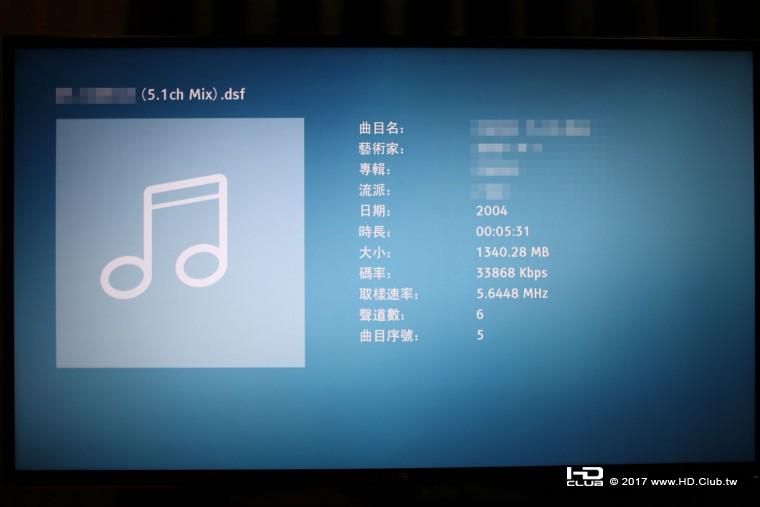

HDMI輸出
強制轉PCM 5.1

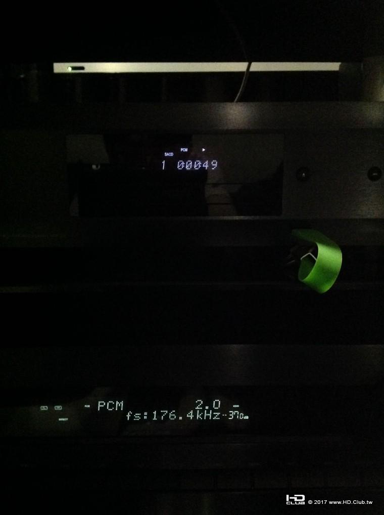

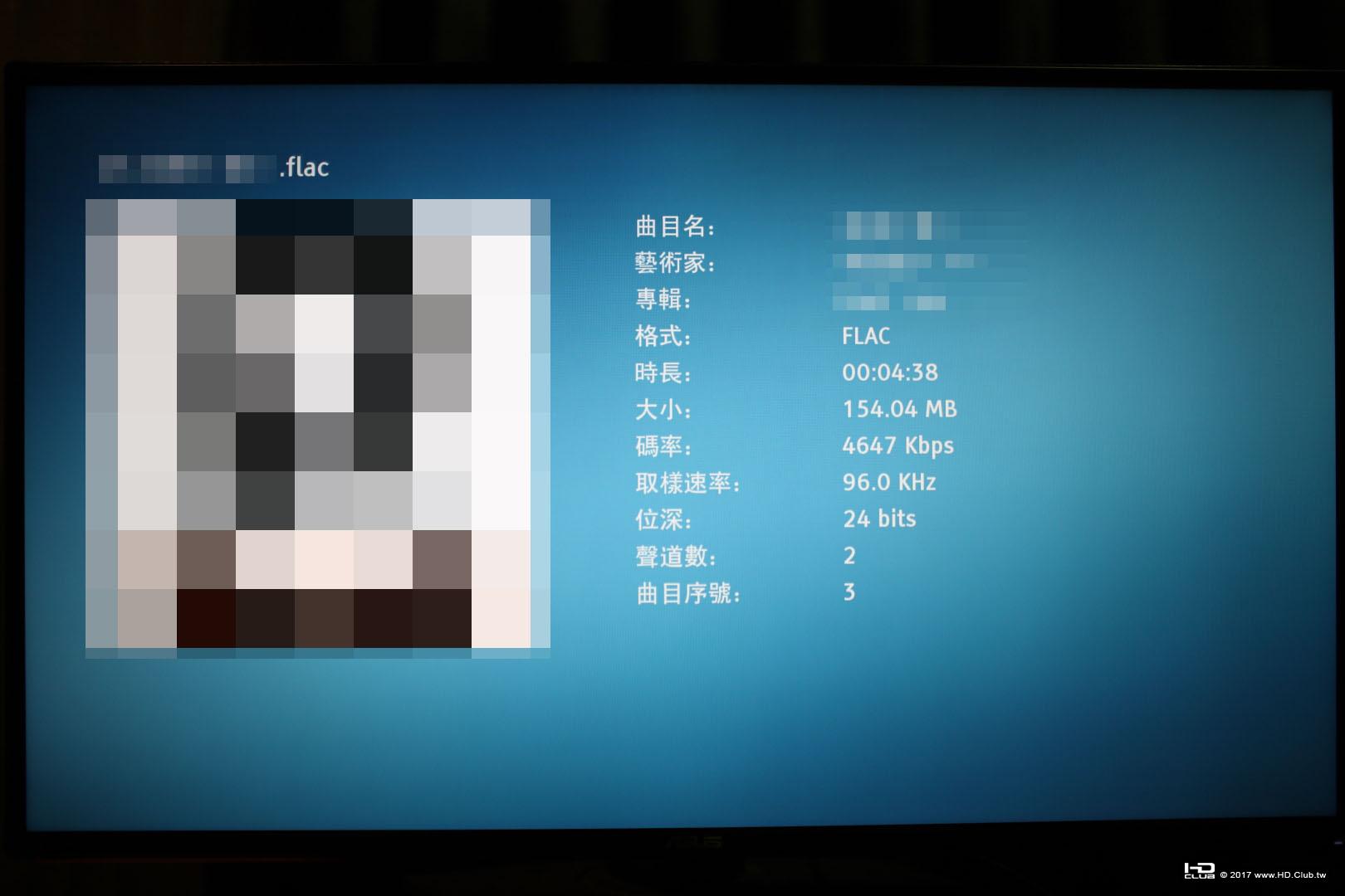

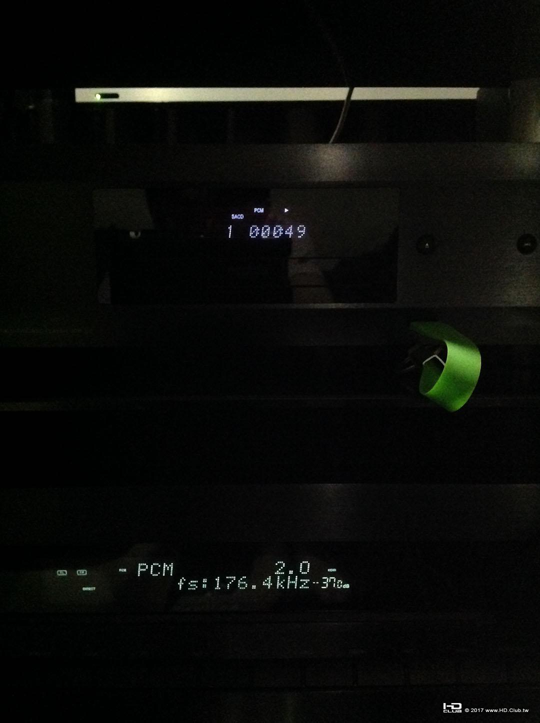

PCM部分:
手邊沒24bit/192KHz檔案,不過我想這不算太新太高規,應該是有支援才是~(偷懶)
我只有24bit/96KHz檔案:
  PCM 24bit/96KHz pcm_96K.JPG
  HDMI
輸出PCM

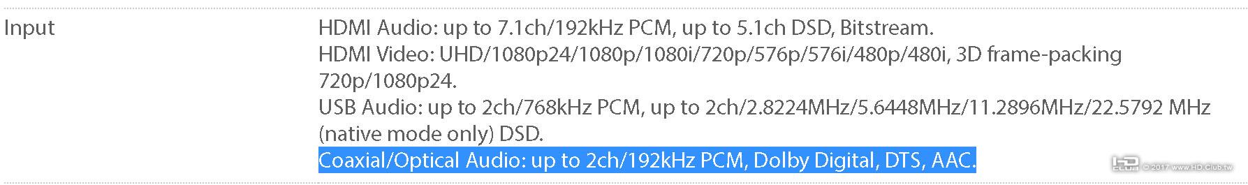

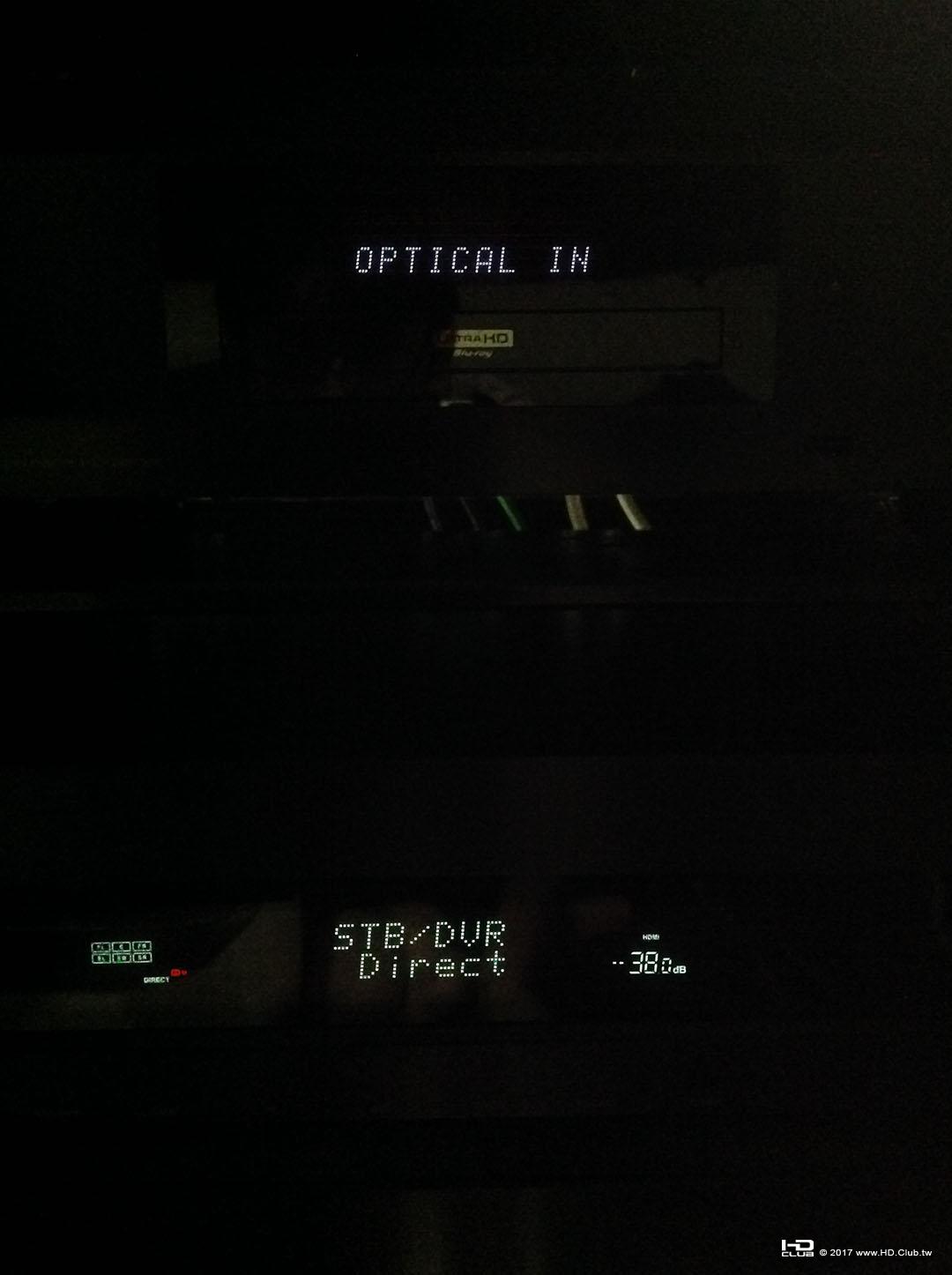

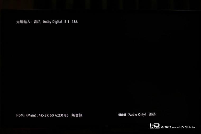

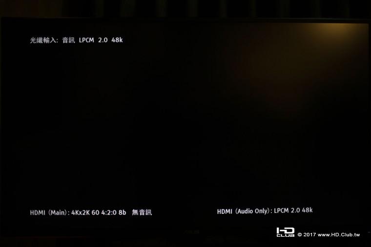

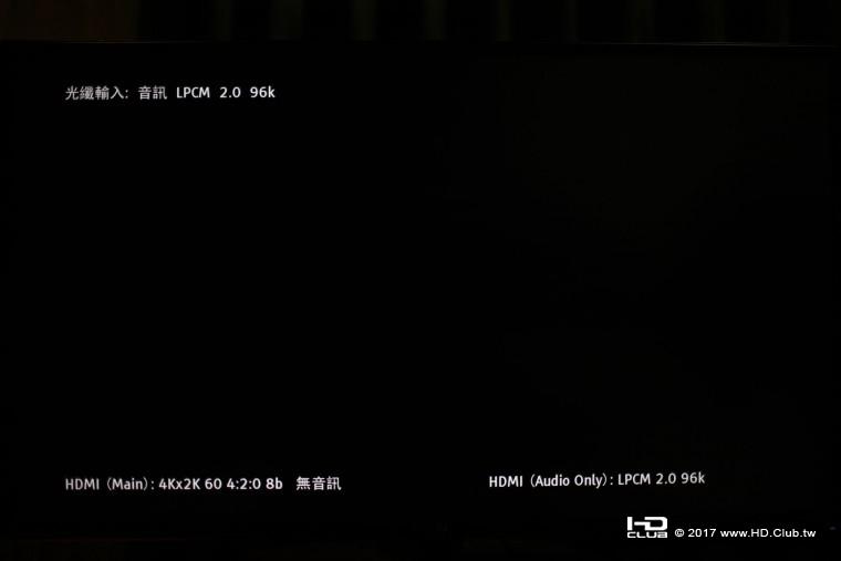

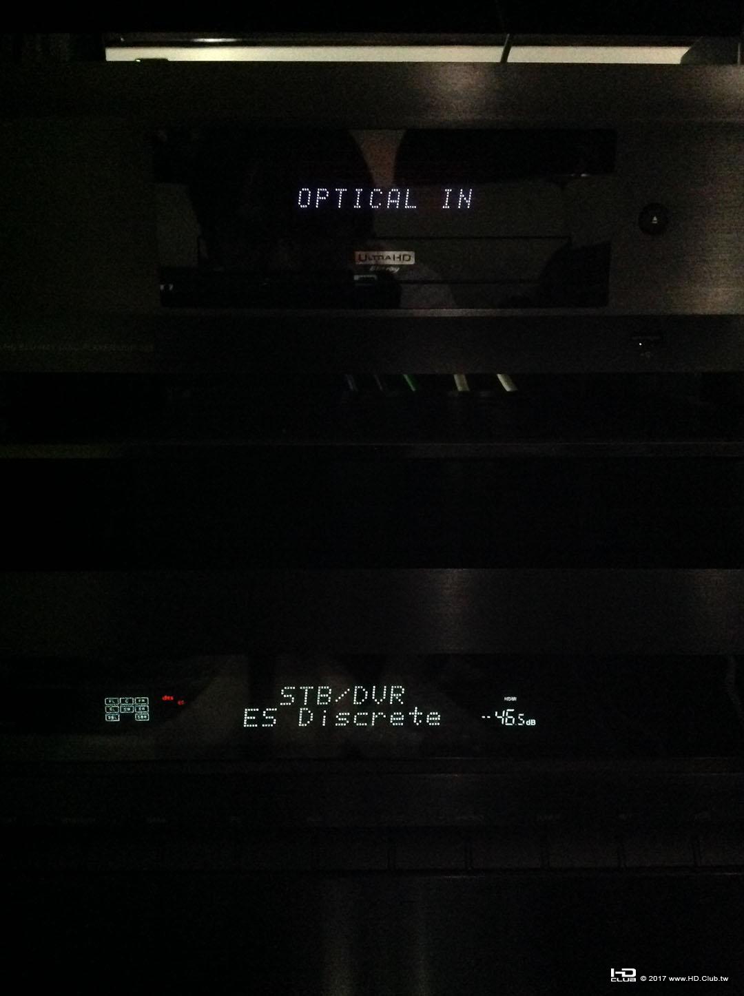

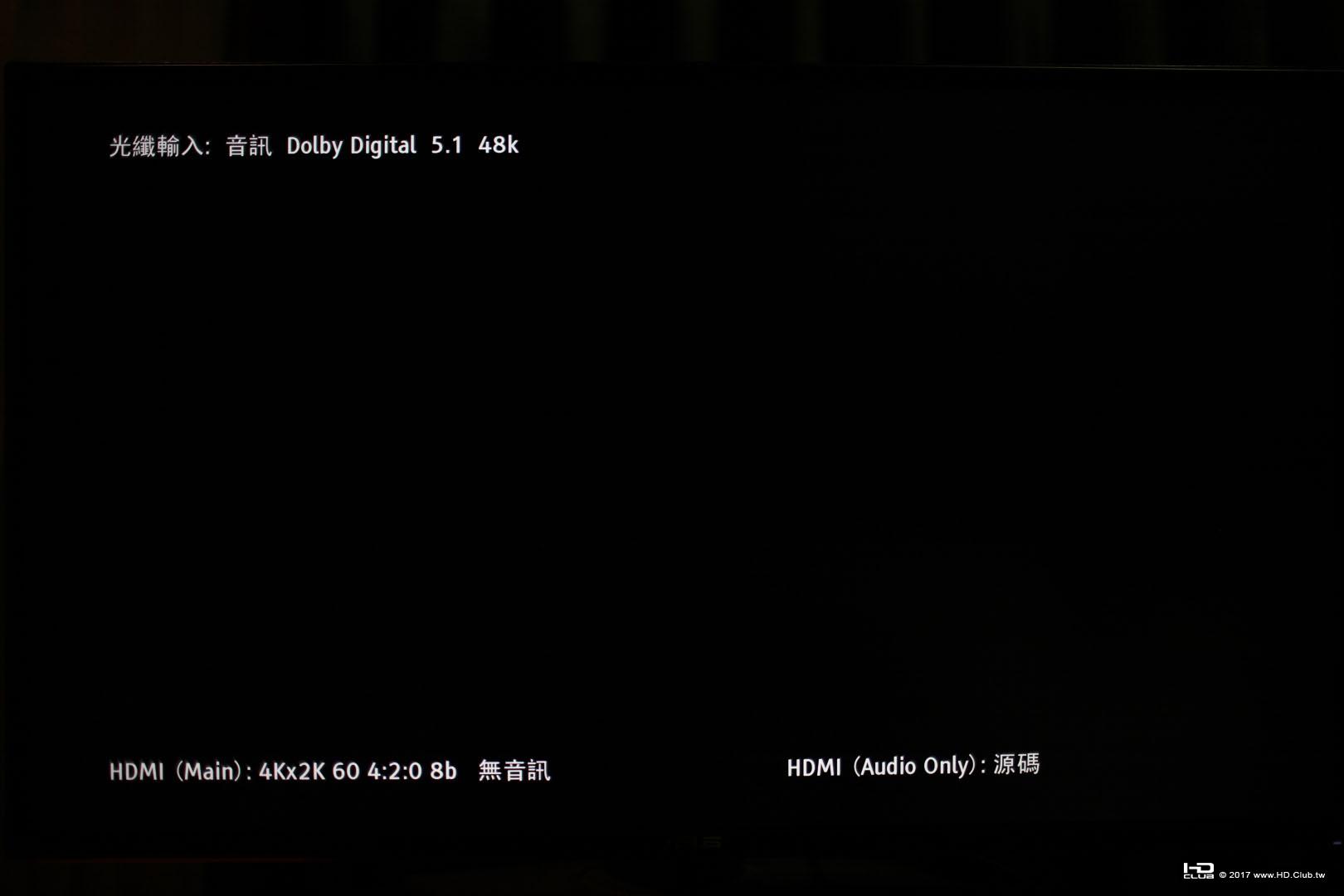

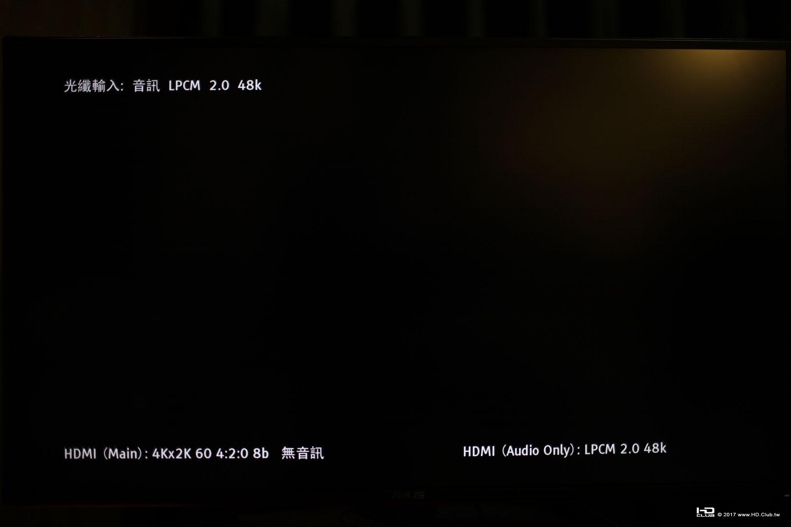

光纖/同軸輸入:
這部分的功能主要是將舊世代(無HDMI)的CD、DVD player等接到UDP-205,利用205的DAC來解碼,
或是將數位音訊透過205輸出HDMI音訊給擴大機。

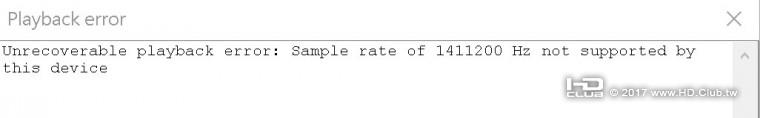

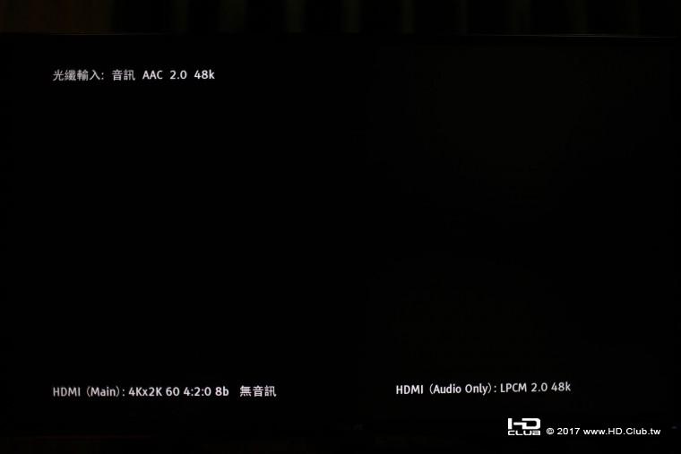

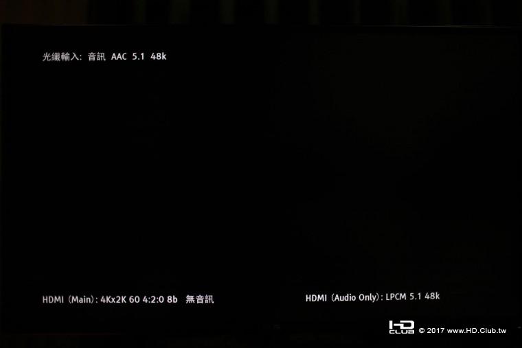

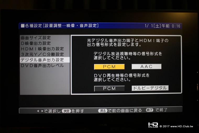

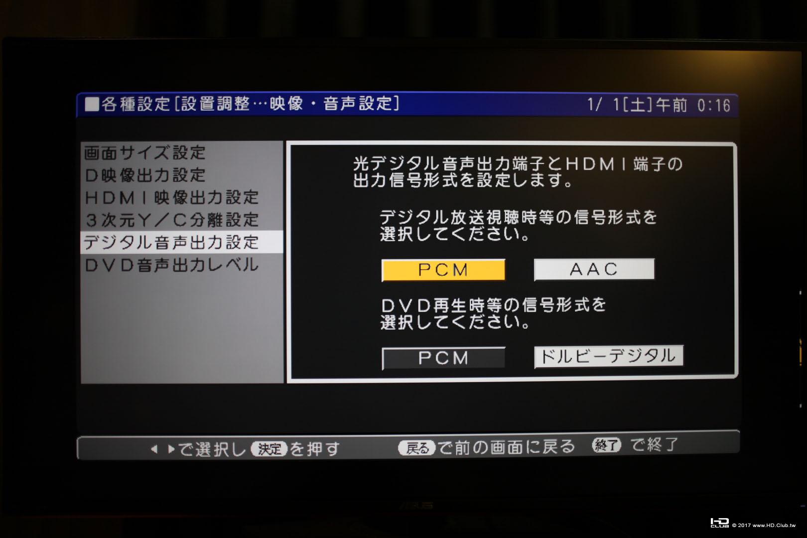

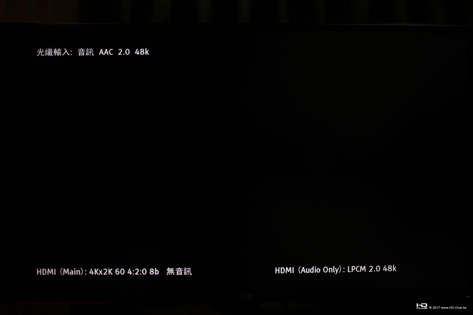

先講打臉的部分,AAC不支援,絕大多數只在插入瞬間發出聲音(?),極少數聲音斷斷續續,跳針到
你受不了,總之就是不行,非得訊源端轉成PCM再輸入進來才行。
PCM、Dolby Digital、dts則沒問題。
AAC時,HDMI輸出雖有寫LPCM,但完全沒有聲音,切成類比XLR也完全沒有聲音。
AAC 2ch

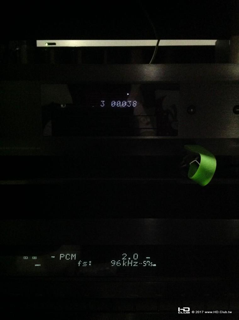

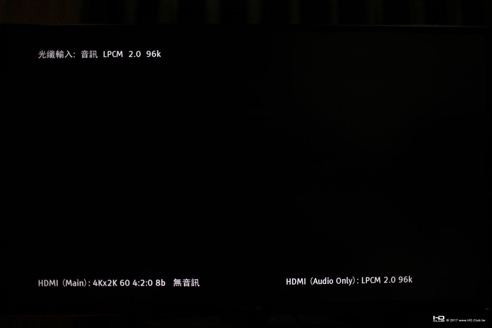

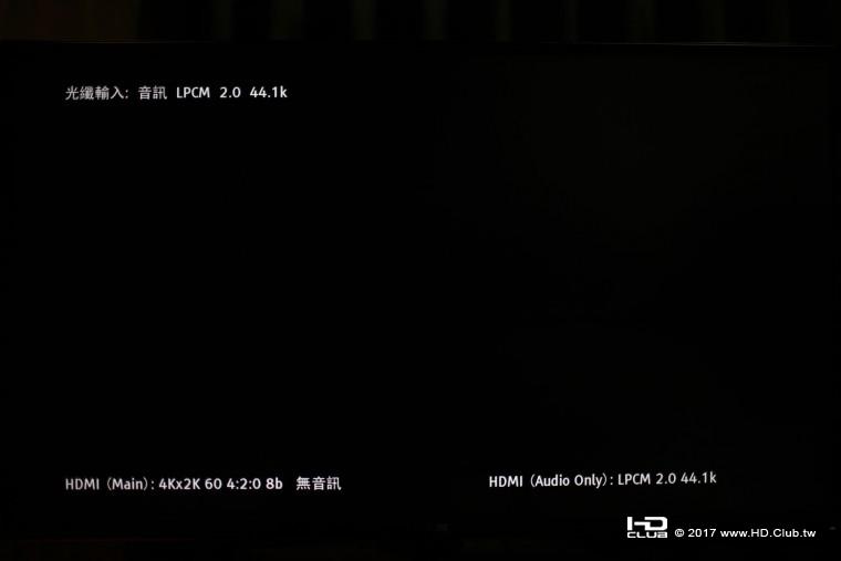

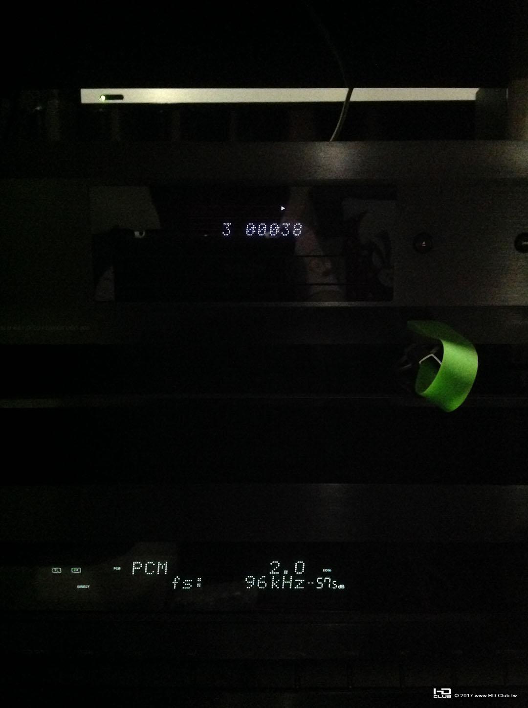

PCM又偷懶只測96KHz以下:

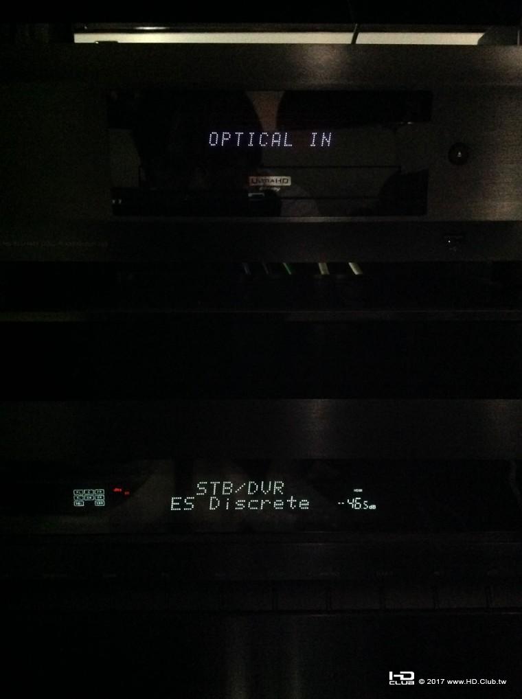

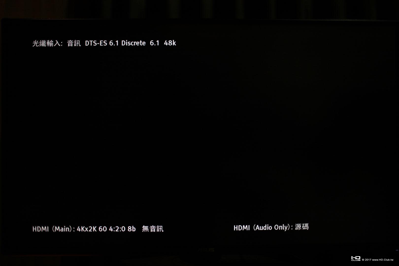

HDMI輸出
DD無誤

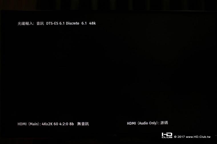

HDMI輸出
dts無誤

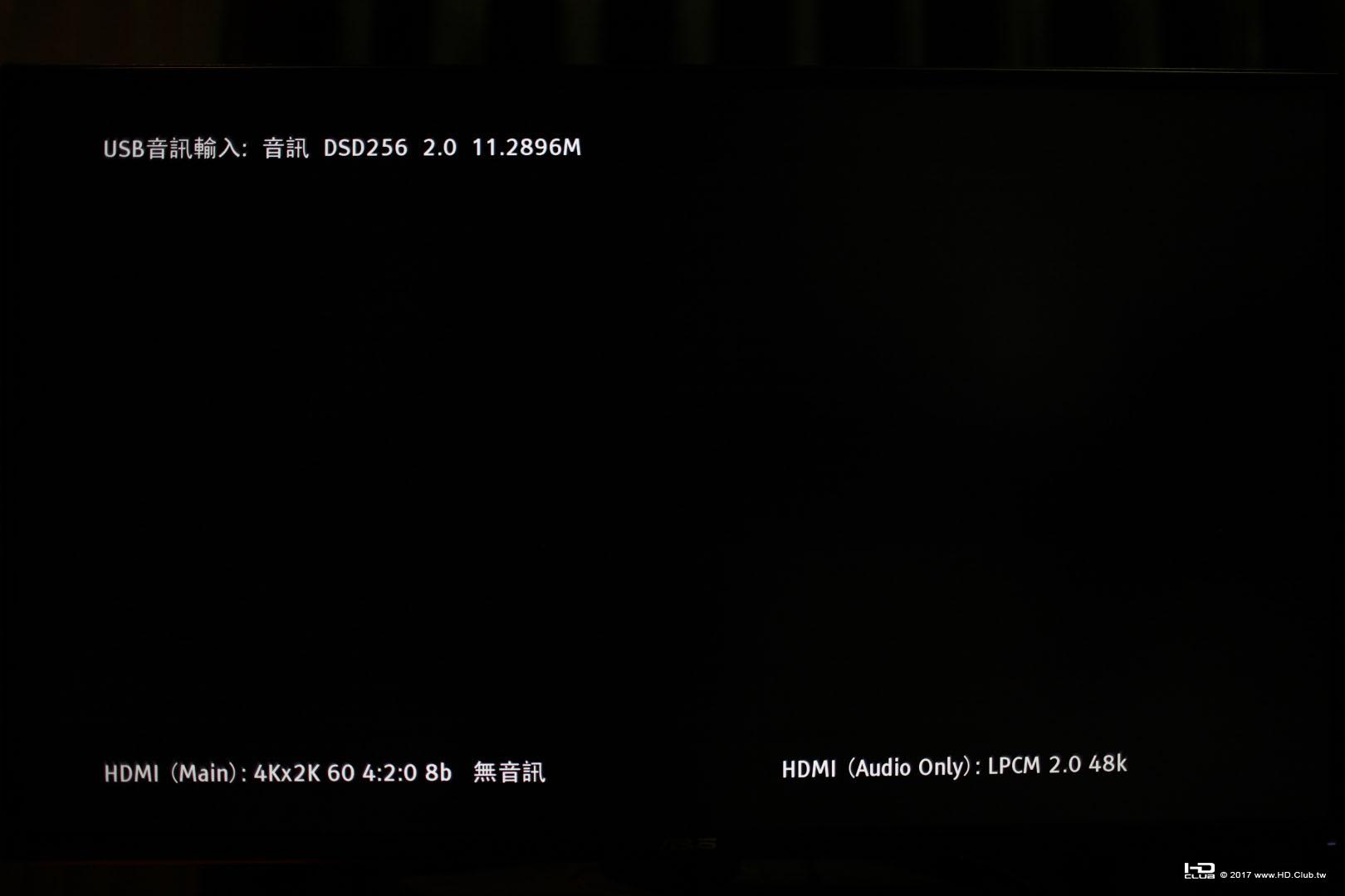

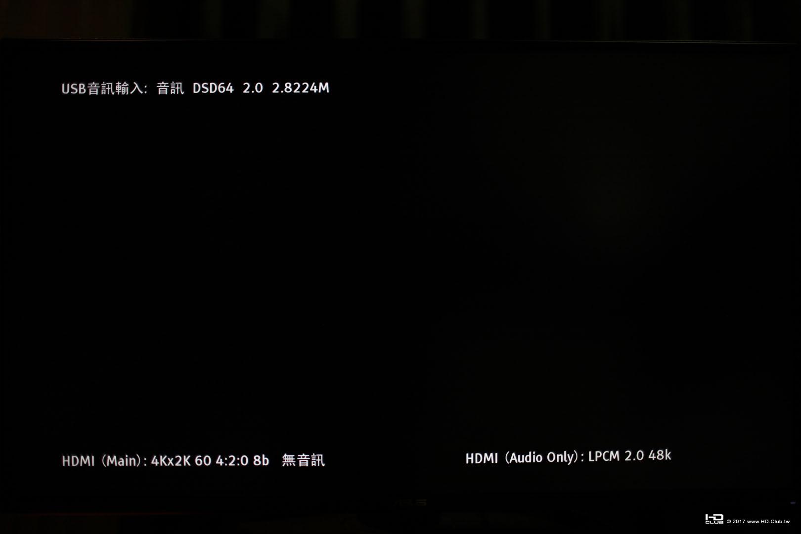

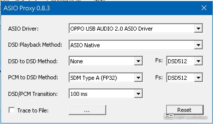

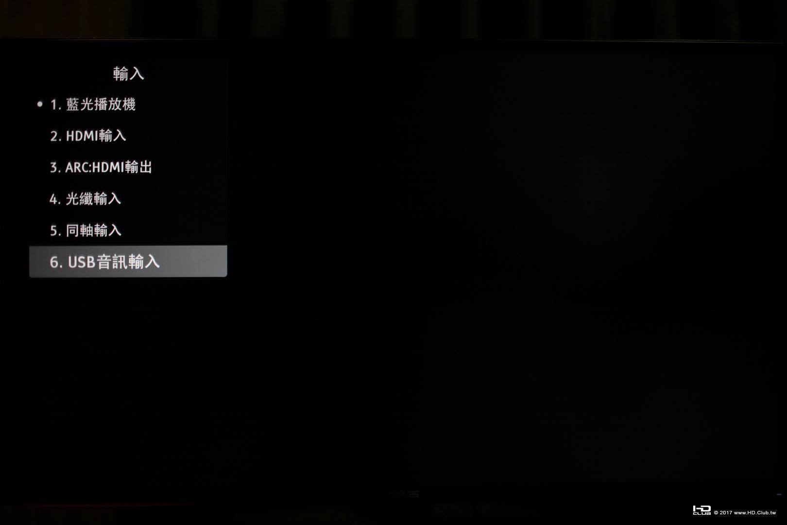

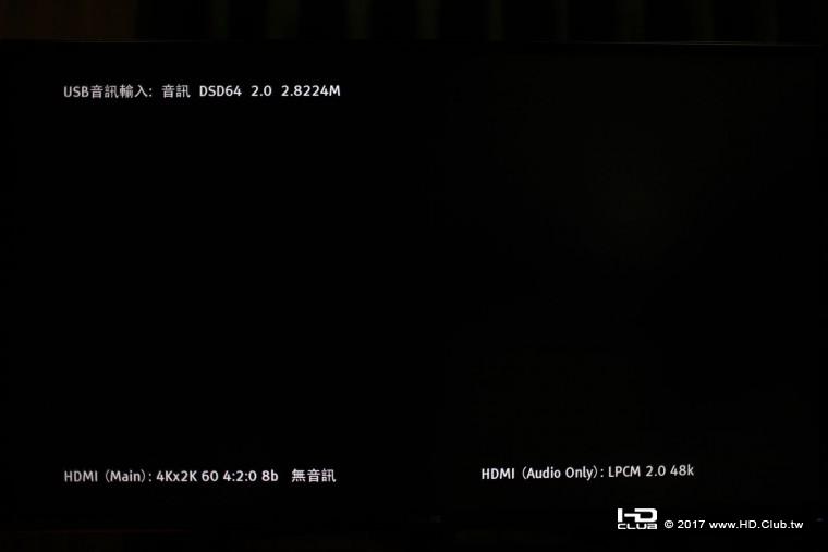

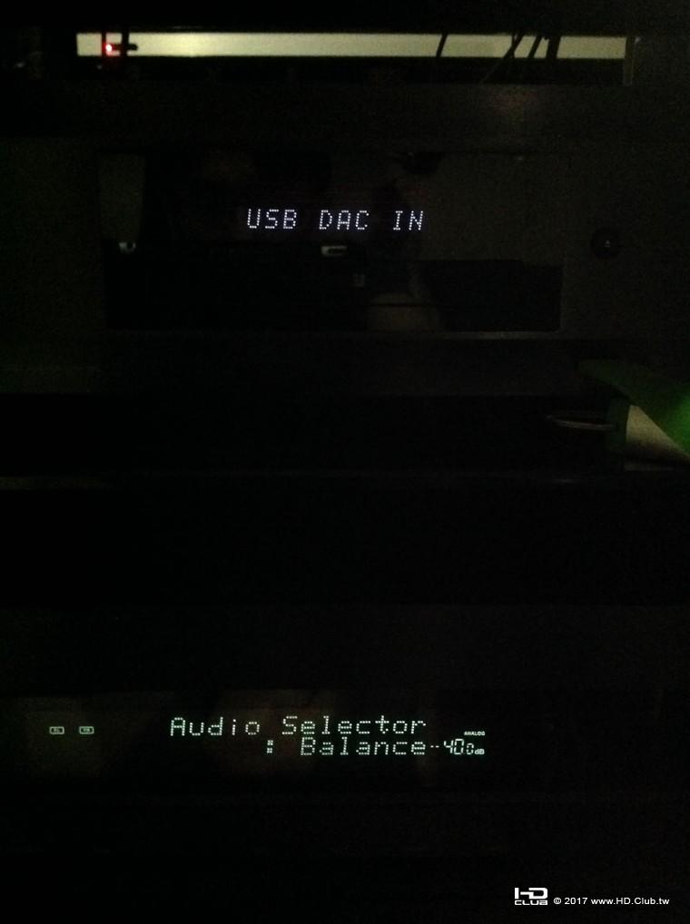

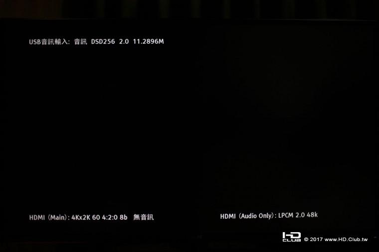

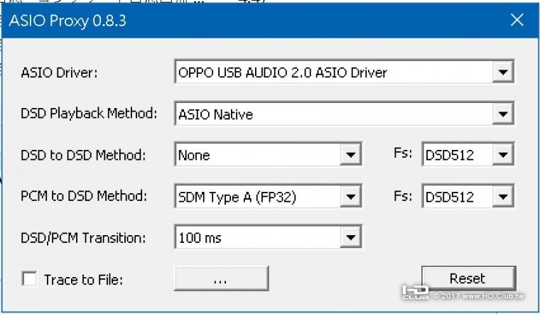

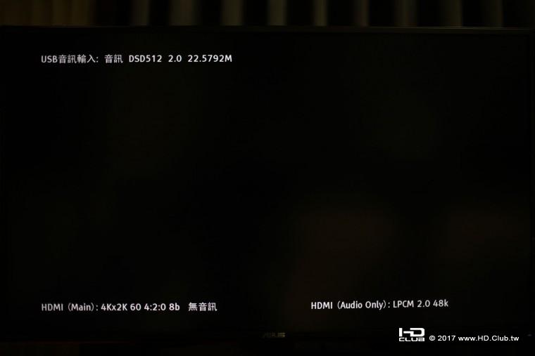

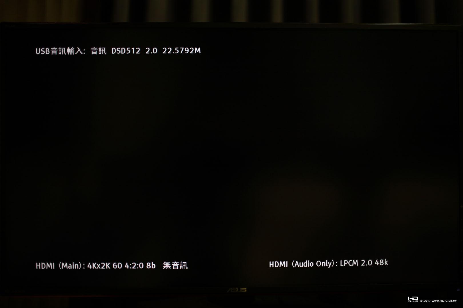

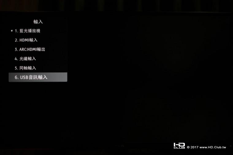

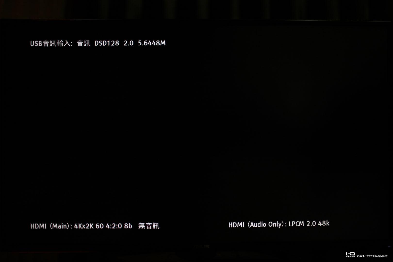

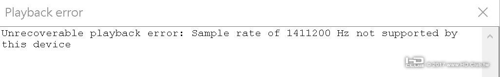

USB DAC:
使用非同步USB DAC以電腦當作訊源才能用到這顆ES9038PRO最高的spec (Native DSD512, DoP DSD256)
不過在此模式下,你只能使用ES9038PRO來解碼,用類比輸出(XLR、RCA、耳機)來聆聽音樂,
無法使用HDMI輸出數位音訊給擴大機。
Native DSD才可播
DoP不行
USB DAC只能類比輸出
DAC音色:
小弟非2聲道玩家,沒用過什麼高檔DAC,我以我目前的環繞前級Onkyo PR-SC5530來比較。
PR-SC5530的DAC為TI (前Burr-Brown) PCM1795,2ch一顆,32bit 192KHz,DNR: 123dB,
THD+N: 0.0005%(換算為-106dB),從spec來看完全不是ES9038PRO的對手。
實際聆聽,以XLR平衡線直入PR-SC5530,線材則為Oyaide TUNAMI TERZO(非V2 102SSC,
第一代是古河PCOCC-A),用擴大機訊源切換HDMI/XLR,差距竟大到不用切來切去就能聽出來!
基本音色:ES9038PRO高音清亮圓潤,動態大,音場廣闊;PCM1795則高音矇矇的,毛邊多,
低頻量感比較多,音場較窄。用個簡單的比喻,PCM1795像是蔡琴帶著口罩在音樂教室唱歌,
ES9038PRO則是脫下口罩在音樂廳唱歌!
訊源越好差異越大,CD基本上只是略好,但換成DSD64/DSD128/PCM96KHz,根本就是屌打的程度。
害得我一聽就想留下這台,因為這對我這種AV向的使用者根本就是完全不同等級的聲音啊!

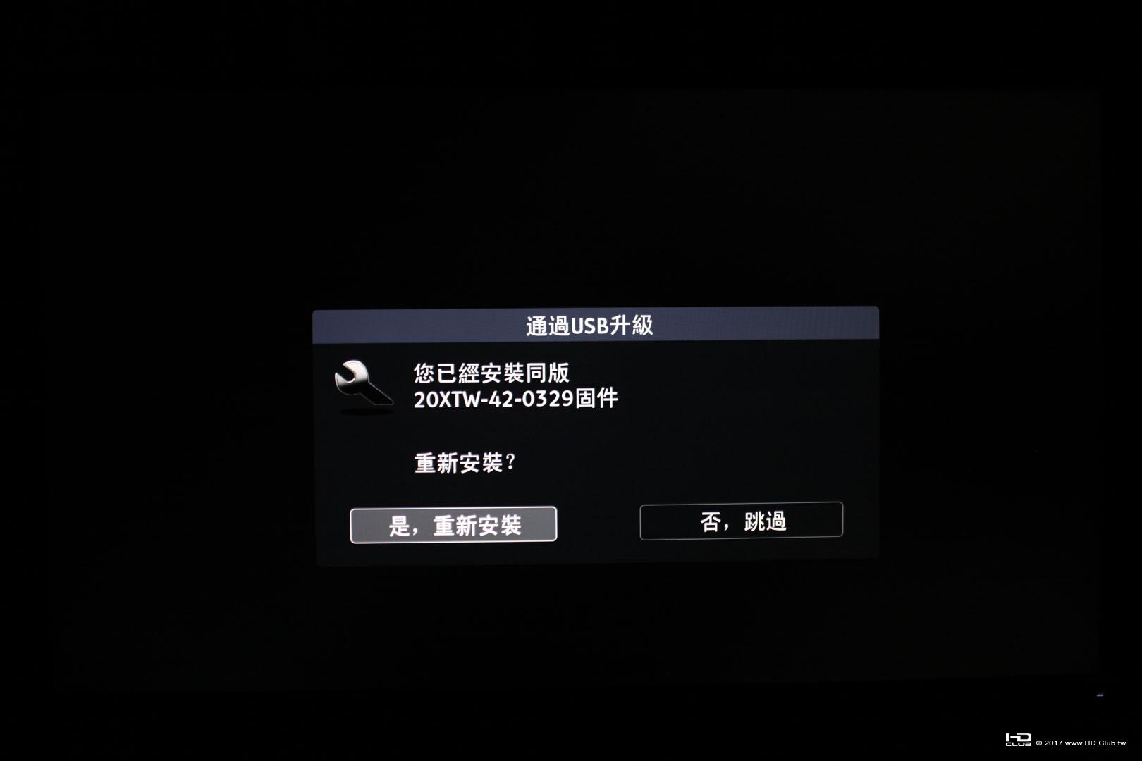

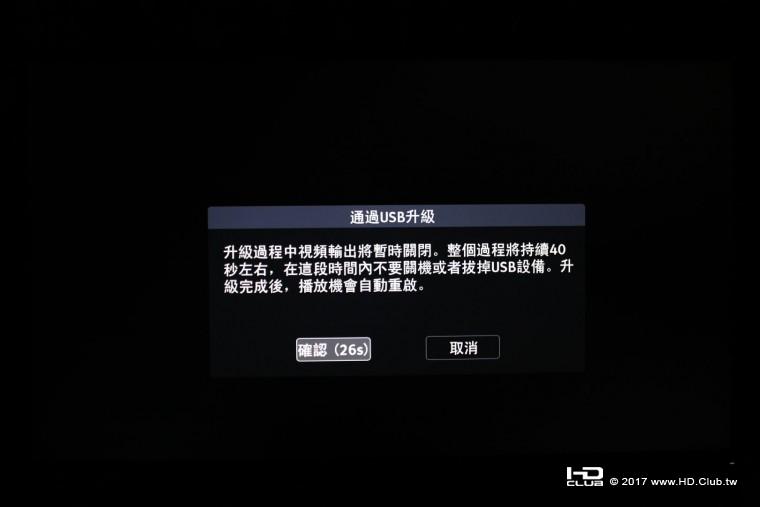

意外的小插曲:

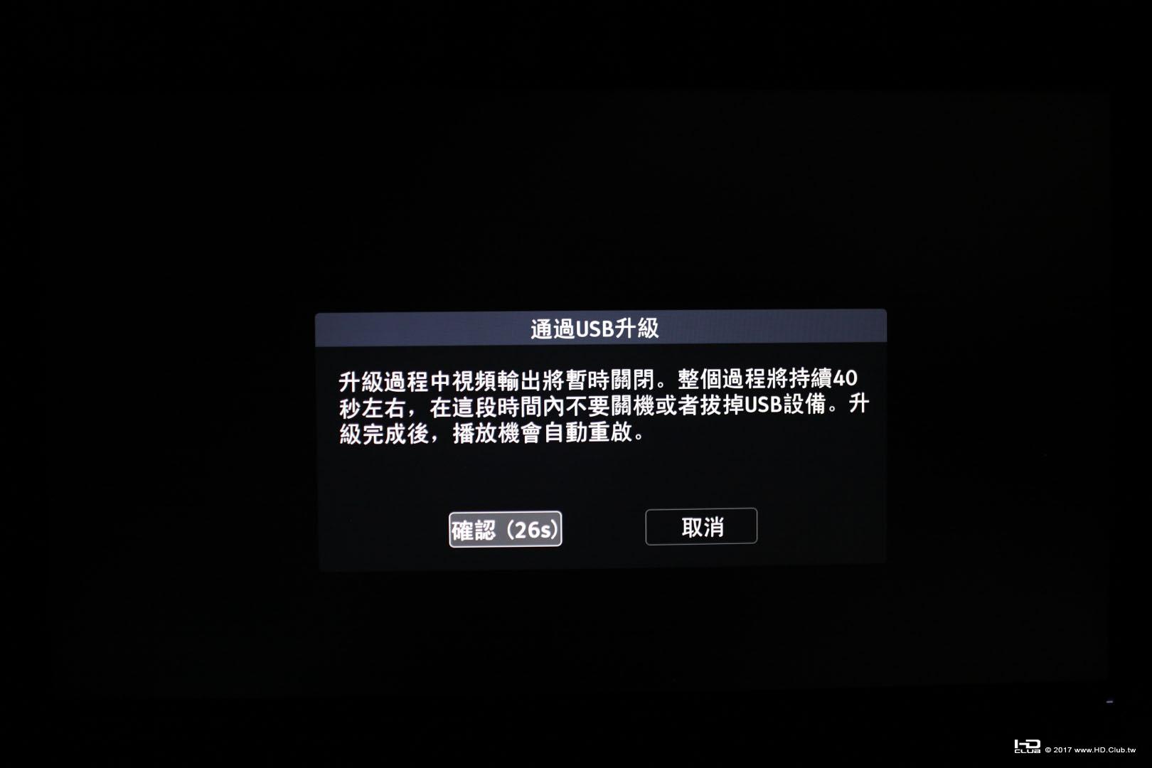

上周收到一個不知名的韌體(不是越獄喔),同版次更新,但刷了後發現原本預期的功能還是沒有,
又刷回官網上同版韌體。咦,怎麼刷回來後,205的聲音變差了!!當然還是有稍微比PCM1795好,
只是已經沒有大到屌打的份,怪了,這是什麼問題啊!!

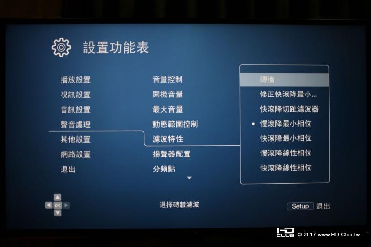

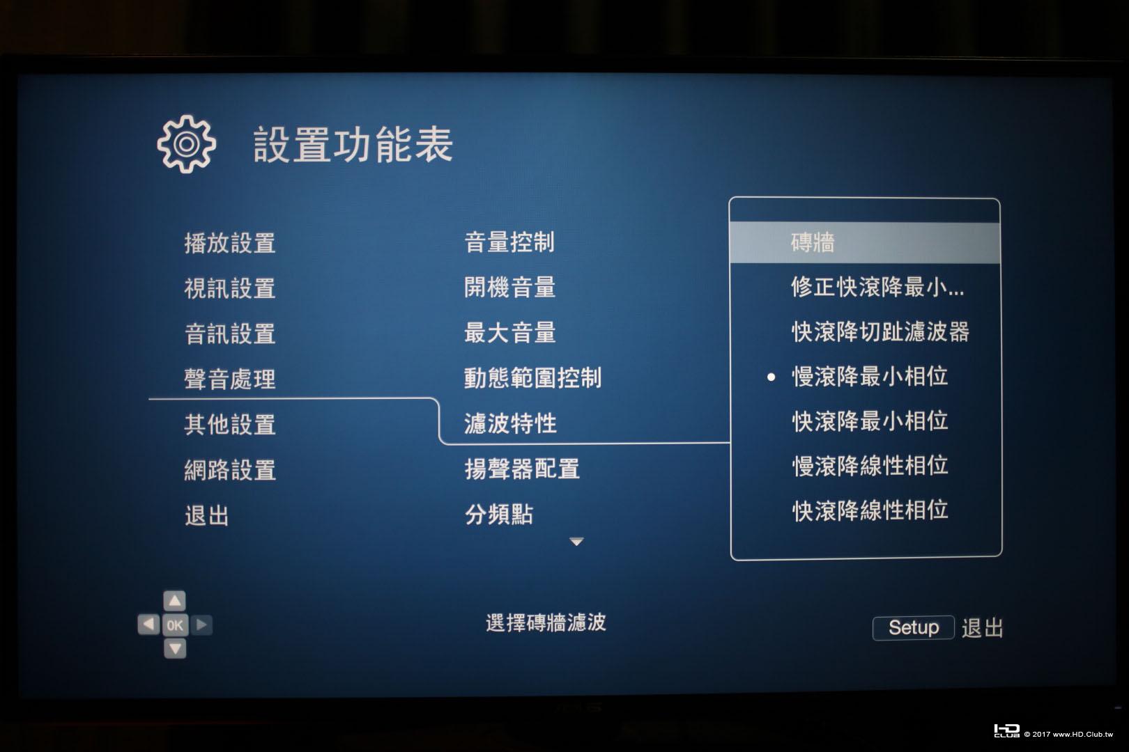

查了一下ES9038PRO的datasheet,發現除了內建的7種FIR filter外,還可以載入Programmable
FIR filter,看來應該是Programmable FIR filter的部分被洗掉了,有可能是某版韌體應該是在205
推出前開發的,只考慮到203,並未含205的Programmable FIR filter。
當然,這只是猜測,不過聲音變差了是事實...還好現在已有Dolby Vision版的韌體,看來再刷成
這版應該是能救回Programmable FIR filter。

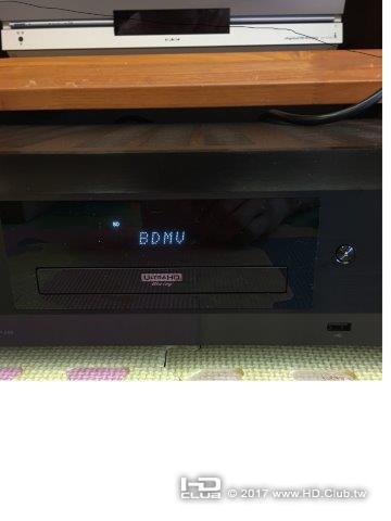

冒昧詢問台版205可否讀取BDMV?
朋友傳來的照片可讀取了
發表於 2017-6-17 17:25:50 | 顯示全部樓層
以往例來看~要越獄才能讀BDMV??
 樓主| 發表於 2017-6-19 21:53:42 | 顯示全部樓層
本文章最後由 yuanpu 於 2017-6-19 22:03 編輯
試了新版Dolby Vision韌體45-0605,可以辨識Dolby Vision的影片。
BDMV從網路跟USB都可以播,哎搜一樣用電腦掛載可以播BDMV,
不過好玩的是,最近很夯的影片,居然點進影片目錄就直接可播,
還可支援Menu,不知是不是故意的?
PS: 原廠韌體,非特別版,話說好像還沒有特別版的消息!
發表於 2017-6-21 10:17:57 | 顯示全部樓層
我也覺得這是OPPO 給205的彩蛋
在朋友家拿出非原版藍光碟多片(大陸買的)
直接撥下去
液晶版就直接顯示BDMV
真的可直播
直接衝博客來買一台(打九折分六期)
越獄的錢也省一筆
誠意十足
