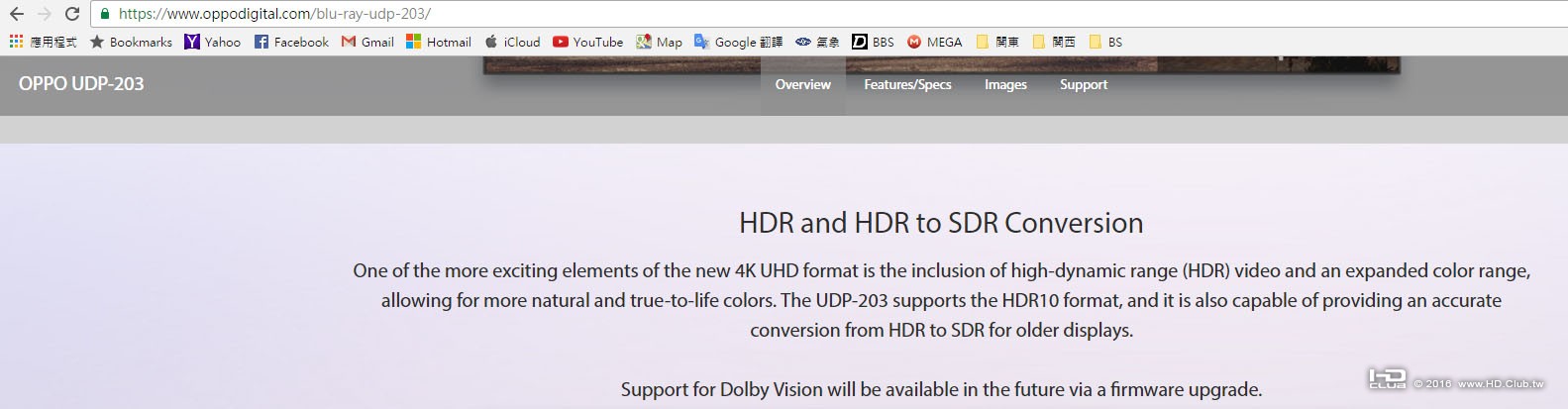

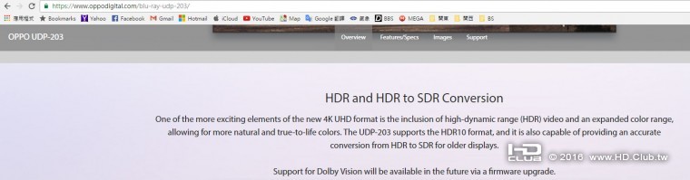

一開始小弟覺得這個時機點推出可能稍微尷尬,主要是2017年對應Dolby Vision的播放器會上市。不過後來查詢了OPPO官網(OPPO UDP-203官網),UDP-203在未來可以經韌體更新支援Dolby Vision,
因此對Dolby Vision有疑慮的人可以放心了,如果現在就有4K藍光播放器的需求,這台是個不錯的選擇。

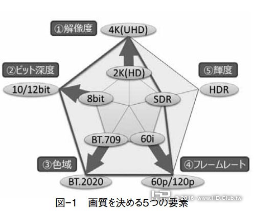

至於4K發展到底還有那些項目?借用這張圖來說明(jlabs)
大概還有色域、frame rate還有努力空間,當然HDR各家也還在努力呈現最高亮度。
色域目前看來只有量子點跟雷射背光接近BT.2020,frame rate可以去看看李安的新作"比利林恩的中場戰事",4K 120Hz 3D,可以去感受一下!

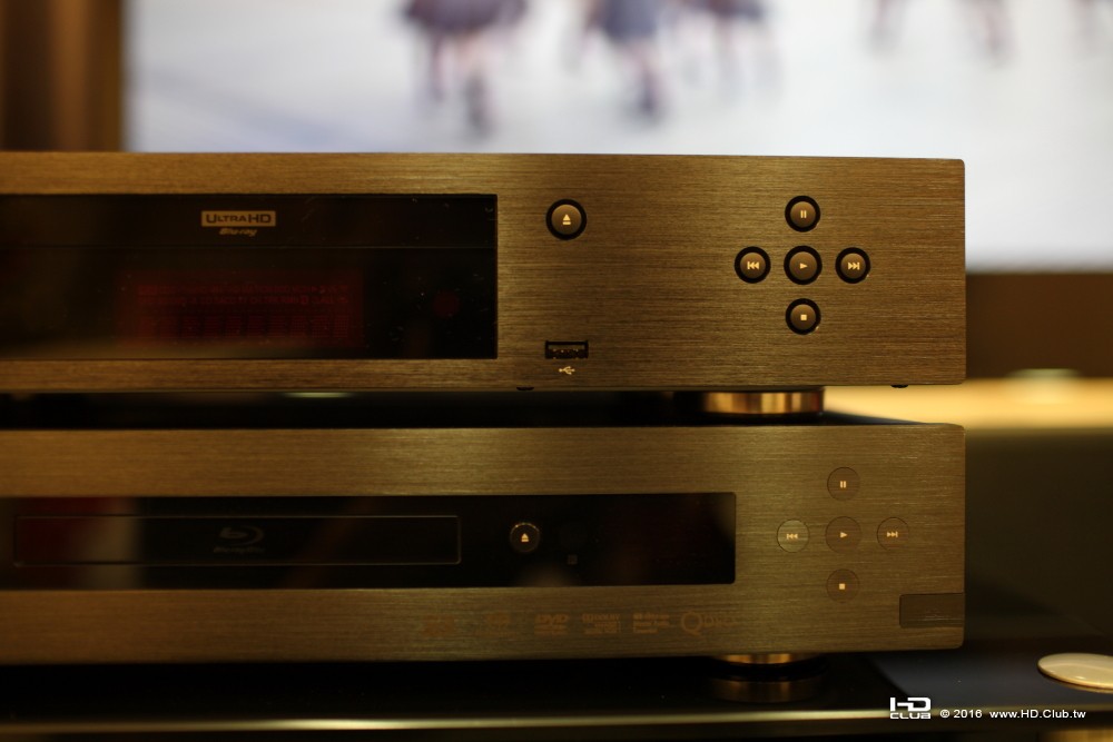

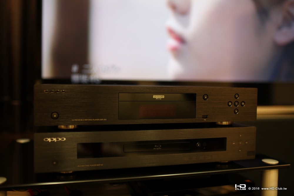

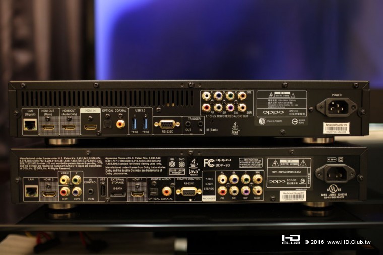

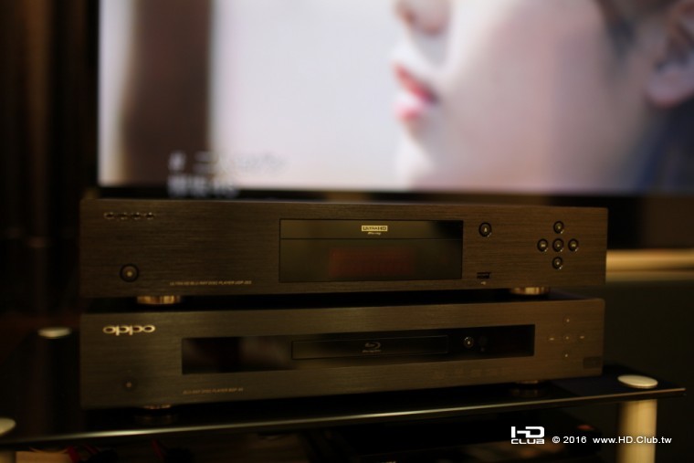

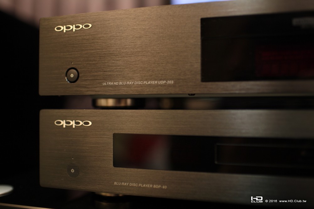

先來個疊疊樂,下方為前2代的OPPO BDP-93,上方為本次主角UDP-203,可以看出設計風格十分接近,質感相當的好。

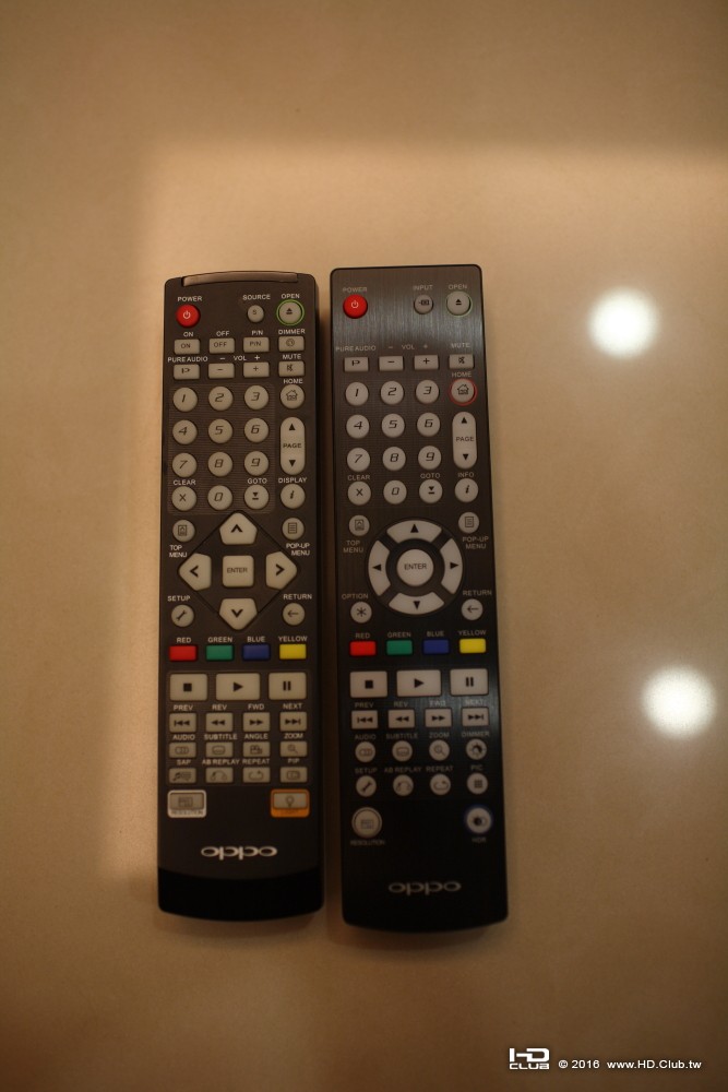

遙控器(右)與師兄(左)相比也有升級,按鈕看來多數是相通的,訊號也能通用,所以家裡有兩台OPPO的玩家得調開遙控器訊號。

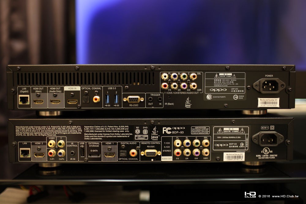

後方端子圖,亮點是居然有HDMI IN,不過這在前一代10X系列就有,不過對於只有9X代的我還是覺得很棒,因為這對於一些家裡顯示器只有一組HDMI 2.0+HDCP2.2簡直就是救世主啊!
兩組HDMI輸出在4K初期應該算標配,家裡的4K Tuner Sony FMP-X7也有,不過這在OPPO家各代可是一直都有,可以對應顯示器跟擴大機聲音分別輸出。7.1ch類比輸出也有,不過家裡類比線材只有XLR端子,沒啥好的RCA線材,這塊就不特別測。

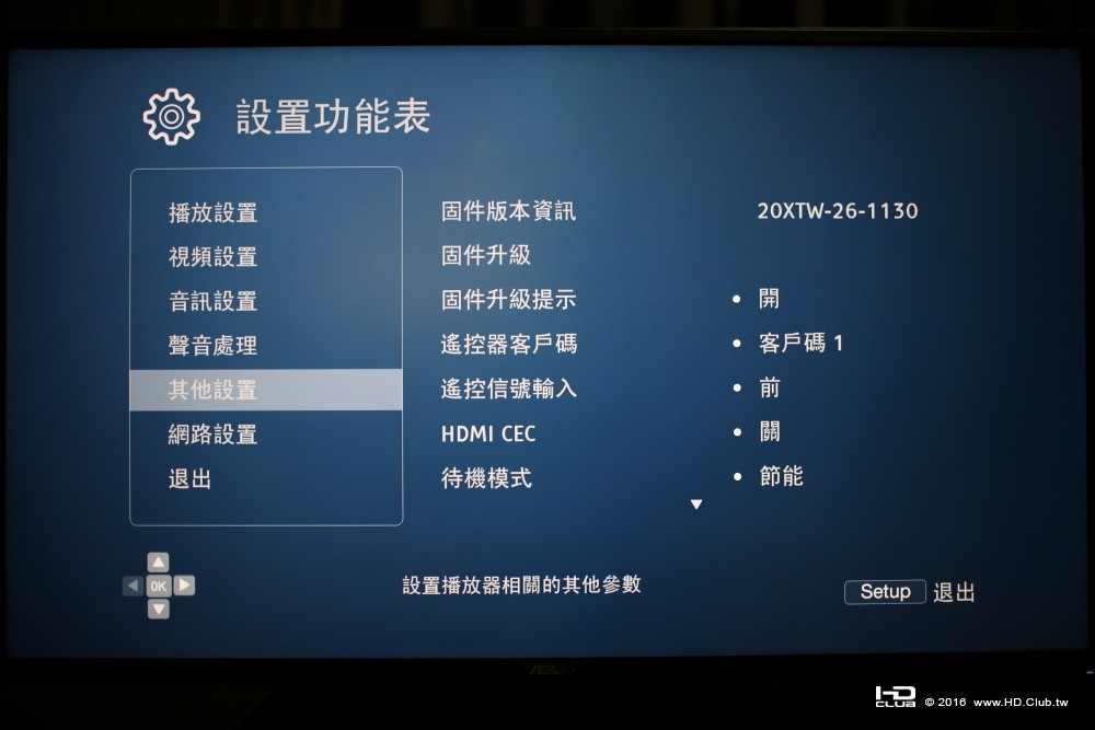

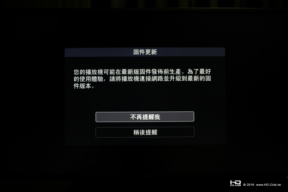

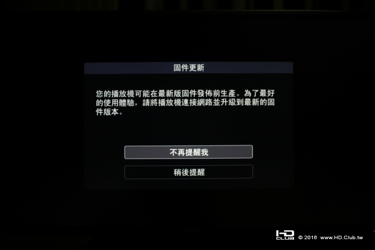

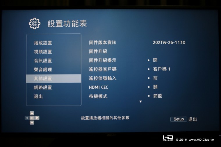

小弟一開始以為上市前的韌體有什麼好康的沒鎖,就先不更新韌體,不過稍微試了一下,發現bug真是TMD的多,一開始是用20XTW-26-1130版測試,不過後來有些功能都不能用只好更新成20XTW-29-1209版。

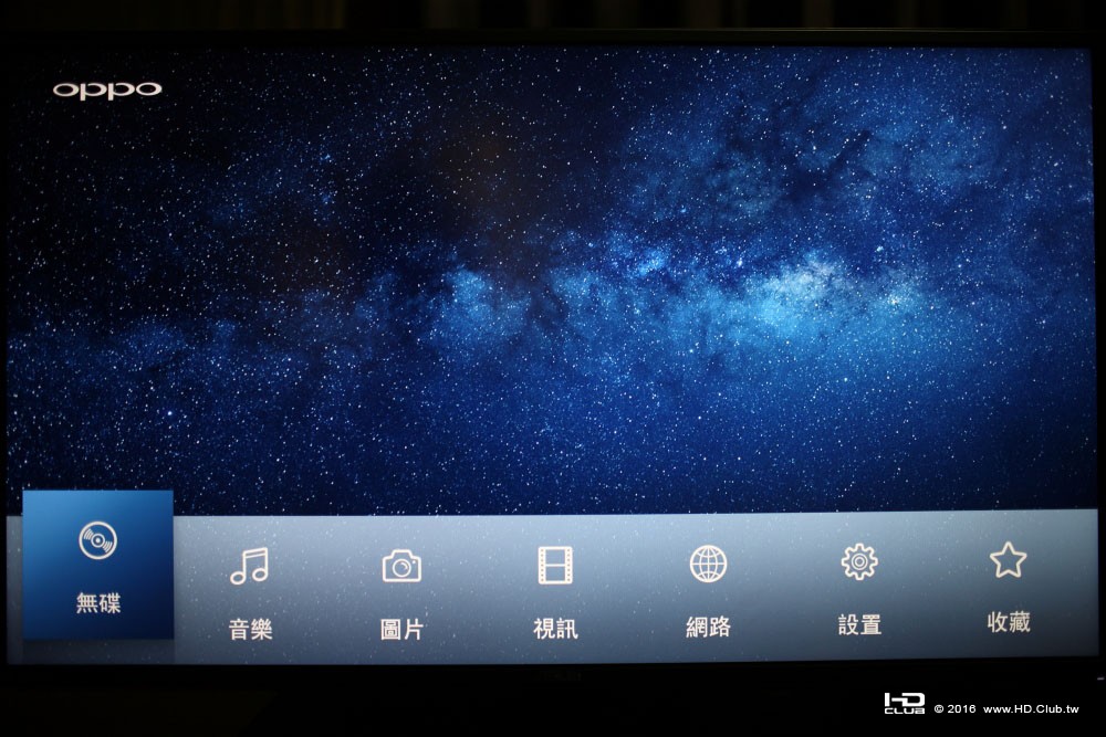

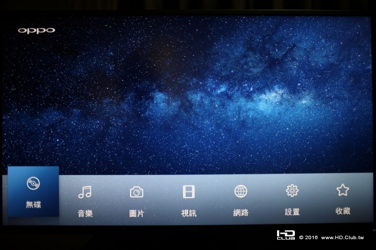

先來張開機後的桌面

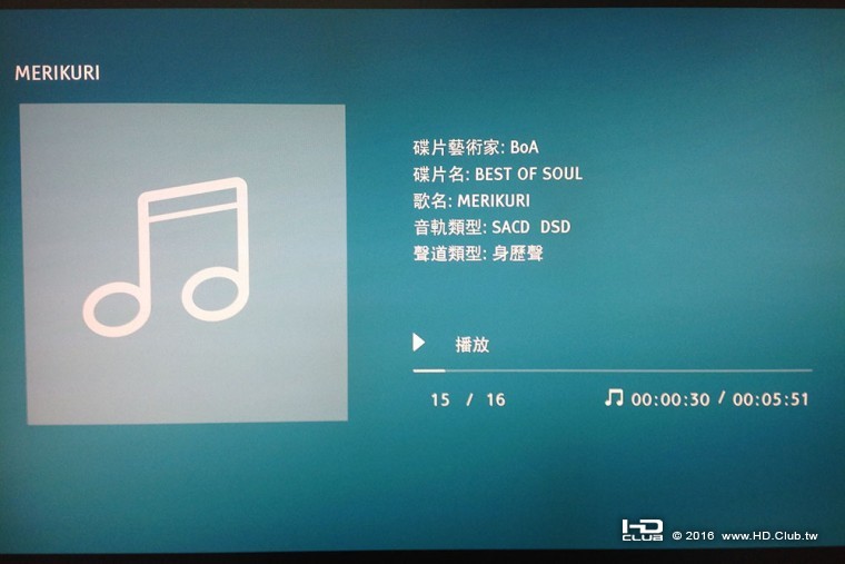

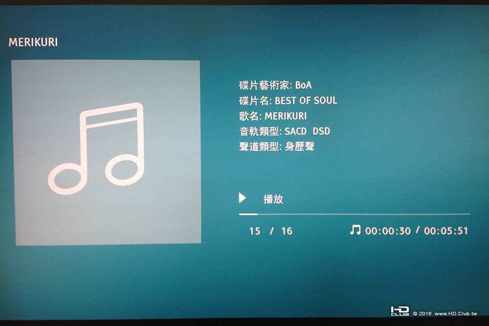

首先是格式支援部分,一開始20XTW-26-1130韌體bug多,要放光碟的部分,SACD不能播,燒錄版SACD認不到,CD當機,其他正常。
更新20XTW-29-1209韌體後,SACD/CD都OK了,燒錄版SACD還是認不到,看來這部分應該是不支援了。
SACD:

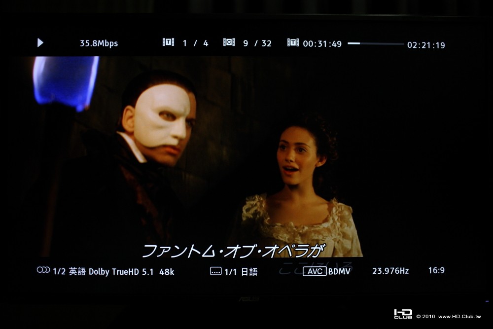

BD:

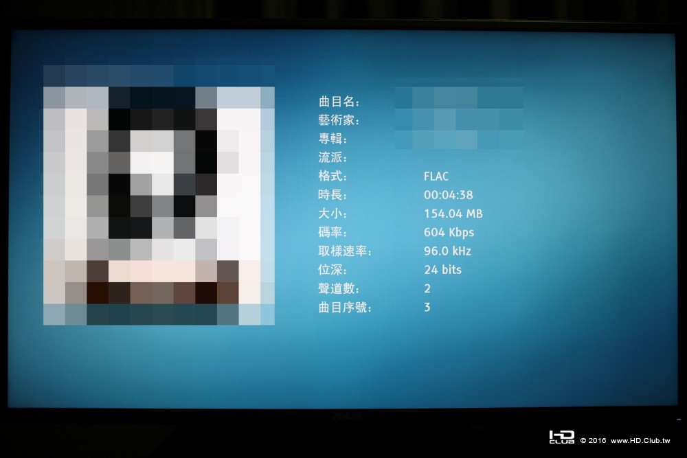

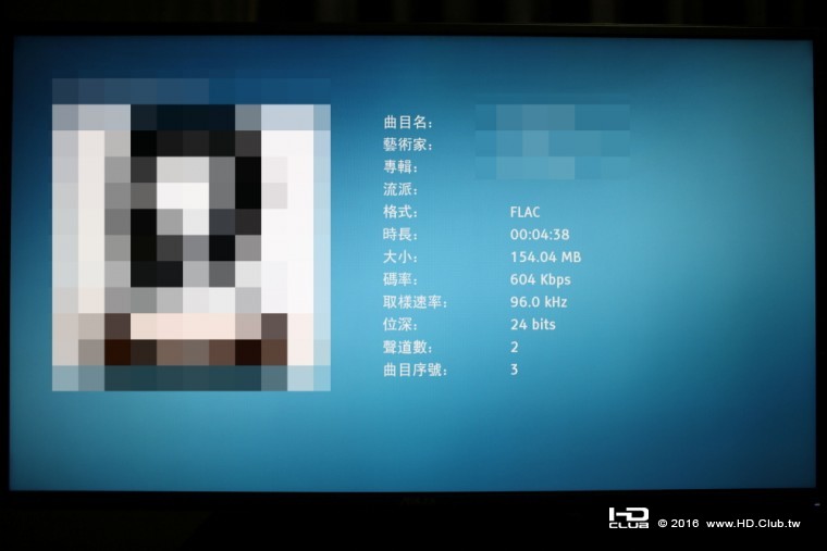

Hi-Res:
再來試試USB直連:檔案可播,哎搜不可見。

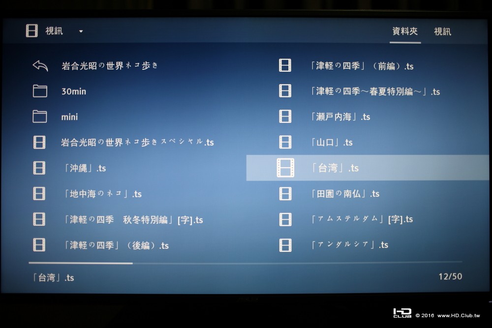

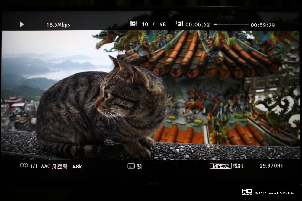

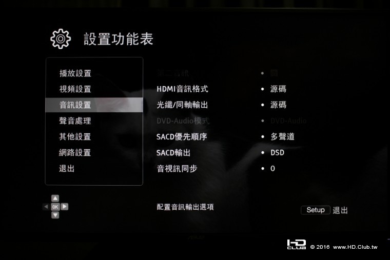

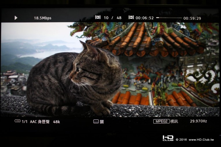

先來試試我最愛的BS Premium貓貓節目:

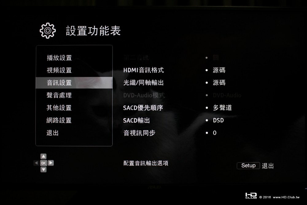

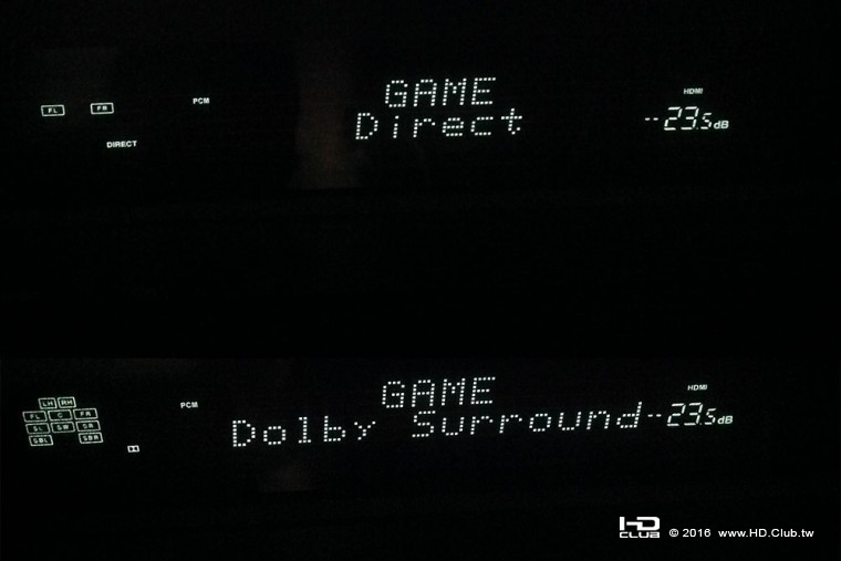

先把音訊輸出都調成源碼

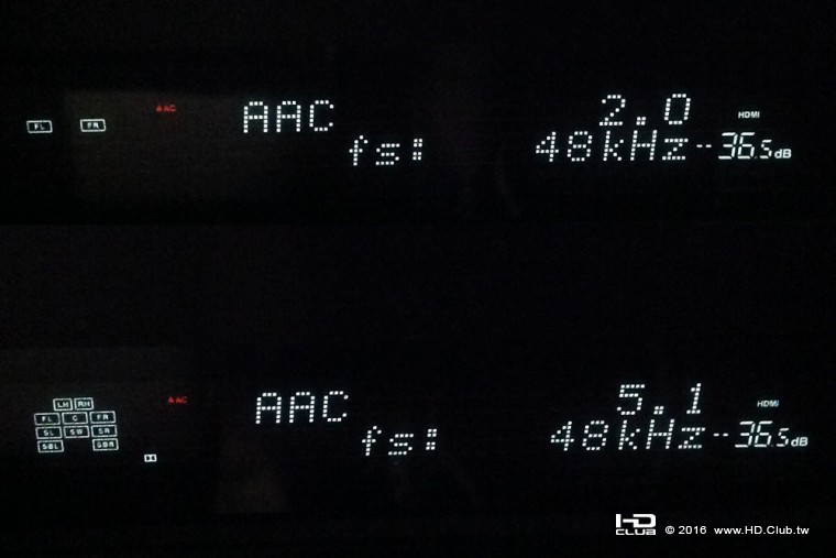

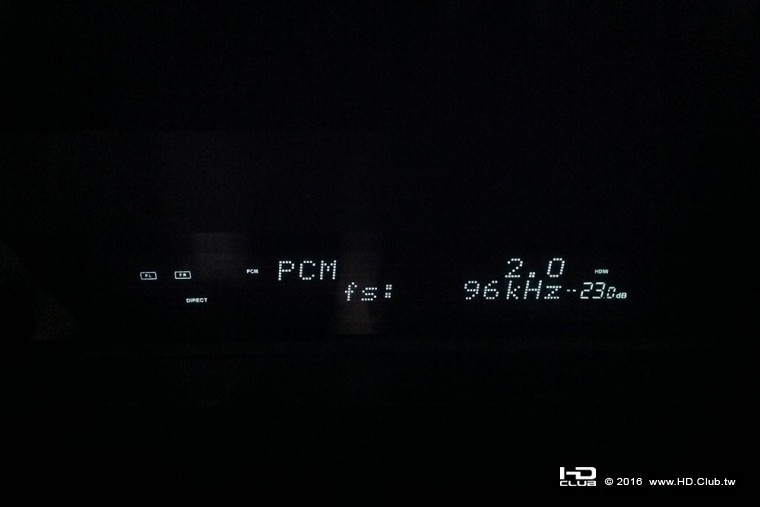

原本預期擴大機AAC燈號應該是這樣(BDP-93可以)

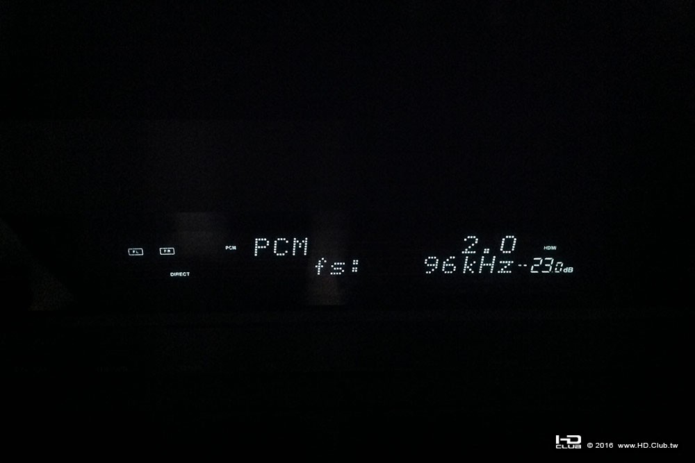

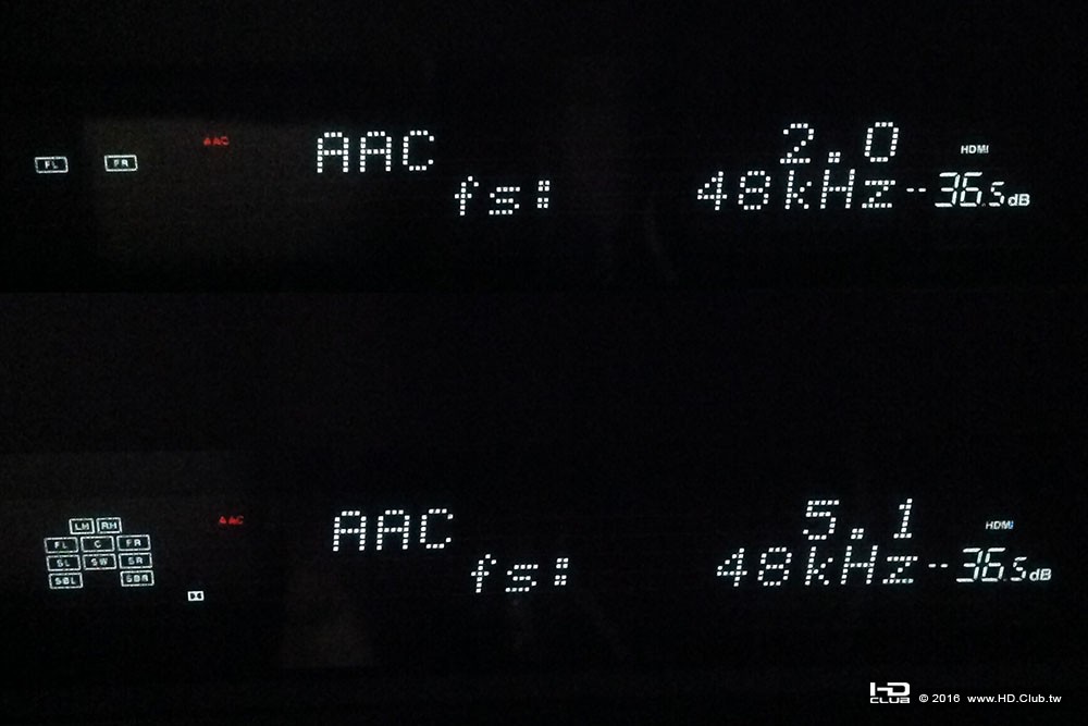

但日本AAC 2ch或5.1ch不管HDMI或光纖,設成源碼還是全部轉成PCM,擴大機AAC燈號不會亮啊,這叫追求原汁原味的阿宅怎麼能接受啊!!

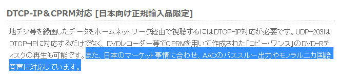

後來看到OPPO日本官網有這樣的介紹:
日本向的機器是可以AAC pass through的,看來只能希望能有特別版韌體可以刷,否則對AAC有"原汁原味"需求的人,就只能買日本向的機子了。

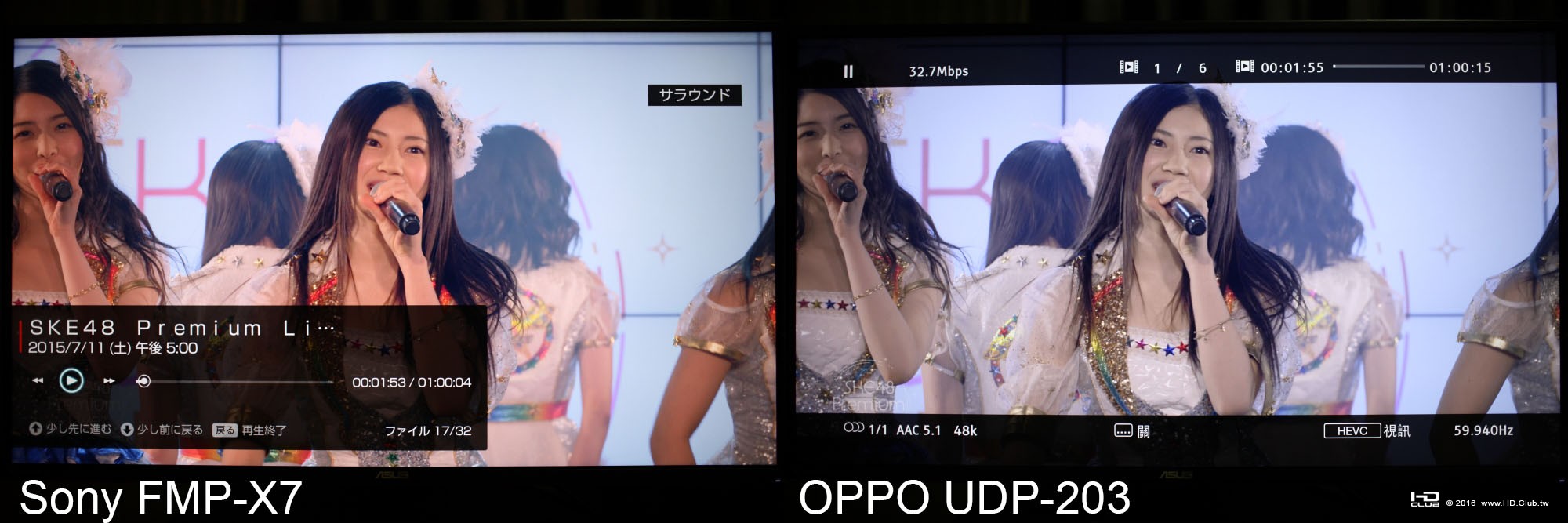

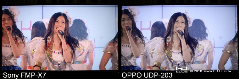

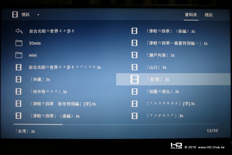

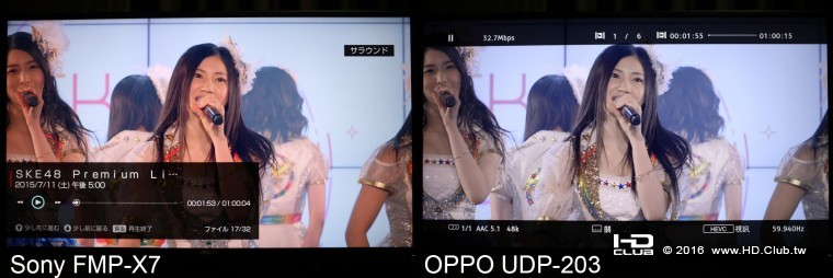

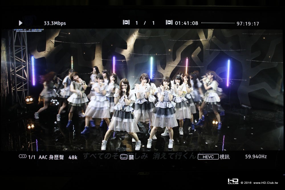

接著來試播放之前日本4K的ts檔,HEVC可以播,聲音一樣轉PCM,但怎麼發色好像有點淡...

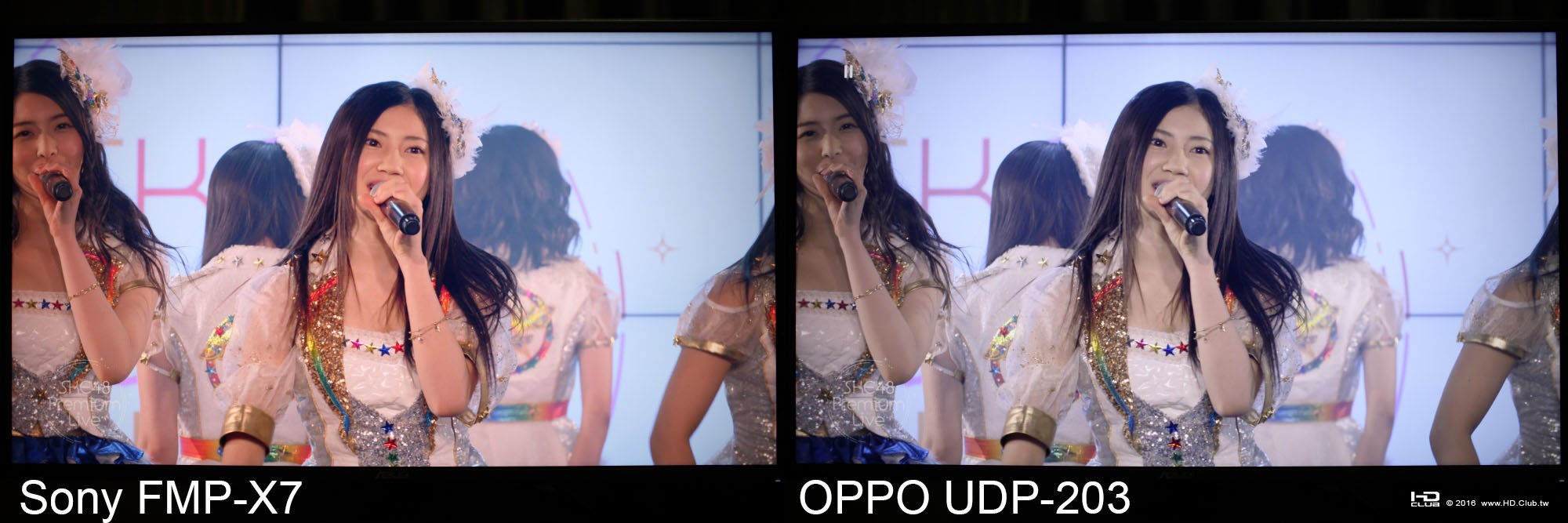

不過2015音樂祭我的Sony FMP-X7當時沒有錄到,趕緊挖出SKE這段來播,因為後來這些4K節目硬碟都有錄,
剛好可以當對照組,一比還真的差很多!!
感覺似乎是color space對應錯誤,應該要是BT.2020但用成709。

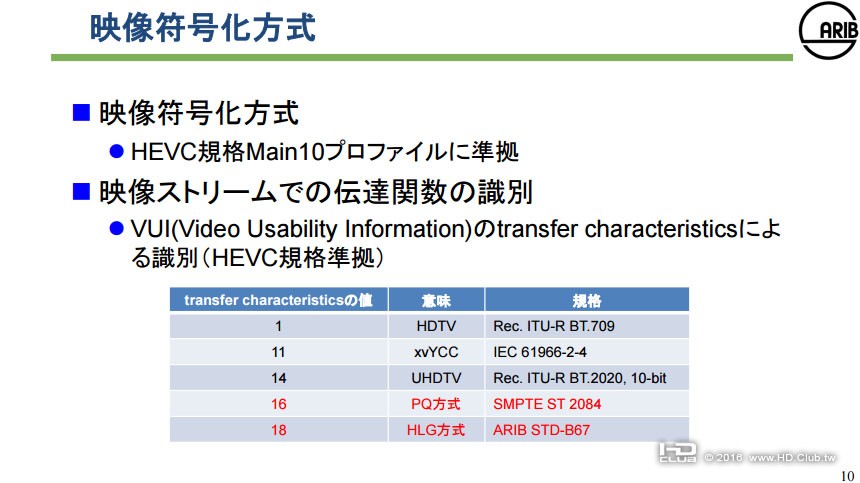

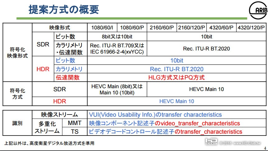

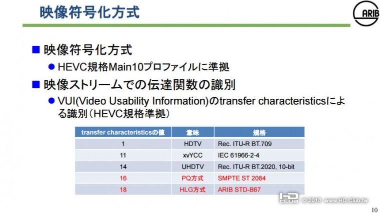

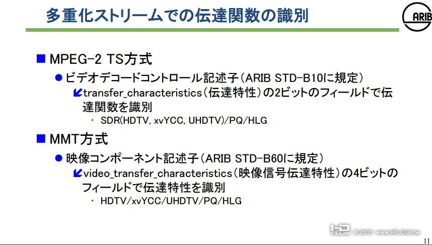

來看看這份日本總務省的文件(HDR放送參考資料):
很明顯這類電視節目的stream file裡,是有個識別參數來對應應該要用的格式,連最新的HLG也可以識別喔。

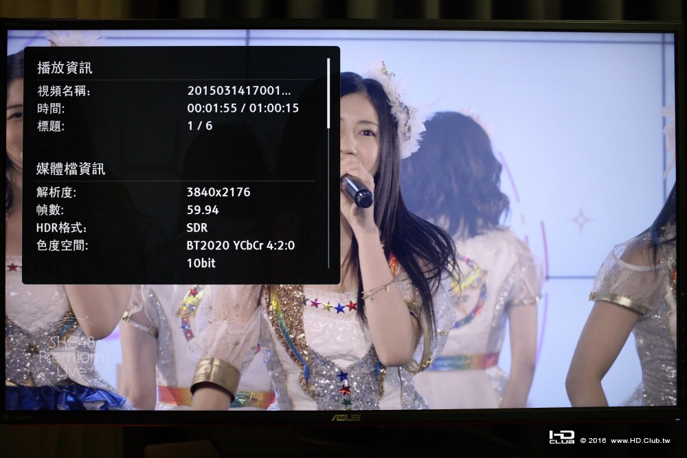

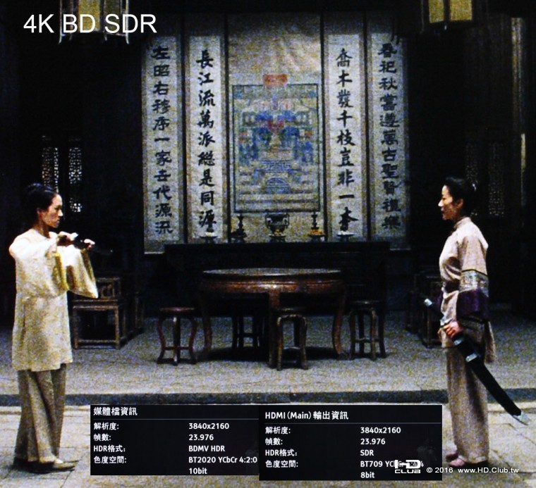

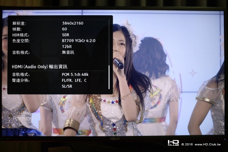

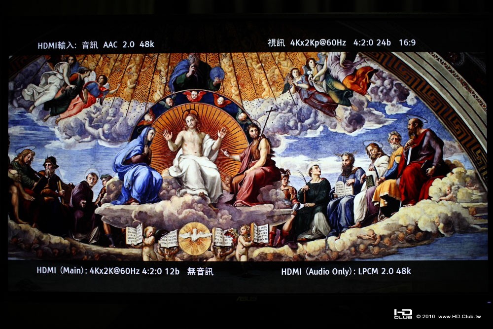

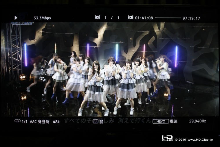

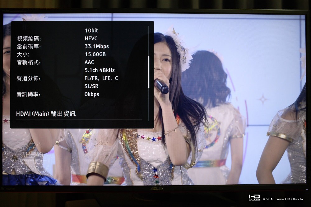

17日一開始發文時以為是檔案color space解讀錯誤,不過後來20日看到hi-av的文章,得知原來長按INFO 3秒會出現detail info啊!!

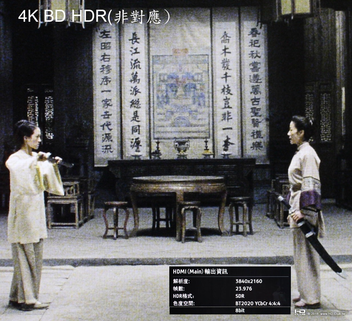

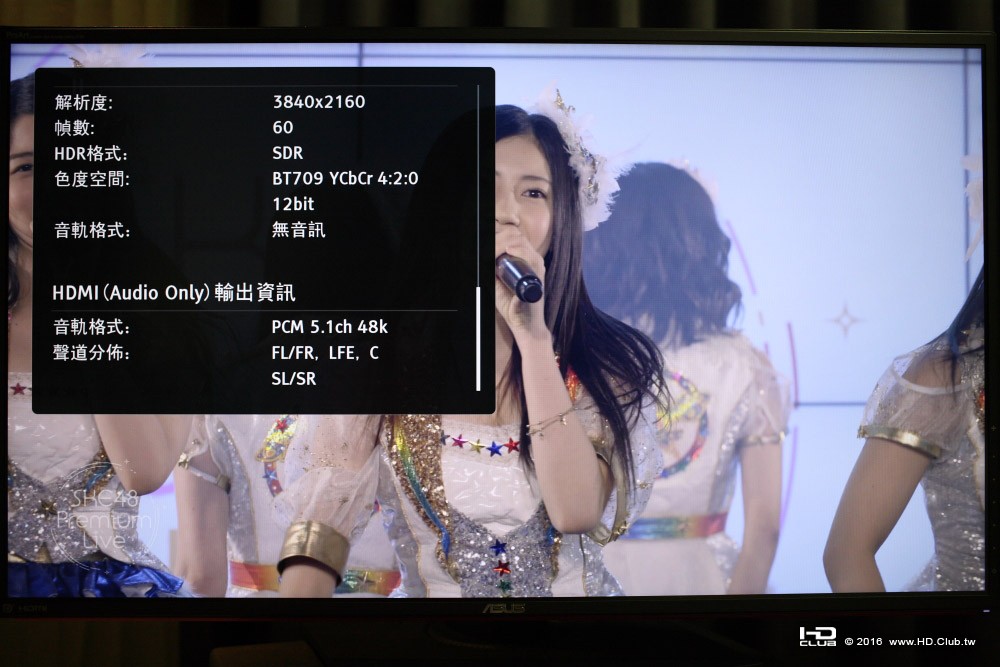

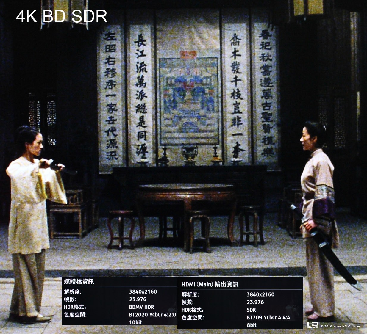

再來回頭檢視一下之前說color space怪怪的日本4K ts檔:
答案揭曉:檔案是認到BT.2020沒錯,但輸出時被轉成BT.709,所以一整個顏色很淡。
我不知這是因為UDP-203認為我的電腦螢幕PA328Q不支援BT.2020,還是只要不支援HDR一律轉成BT.709?
但Sony FMP-X7 4K tuner一切正常,之前試過幾台4K非HDR電視其實顏色看起來都差不多,PA328Q色域還稍微廣一點。
家裡有非HDR電視的網友們,也許可以試試看你的電視color space是否正確。
雖然說可以利用HD fury Integral這類利用EDID來騙播放器輸出BT.2020來顯示,不過還是希望UDP-203在未來的韌體版本,可以開放自行選擇BT.709或BT.2020。

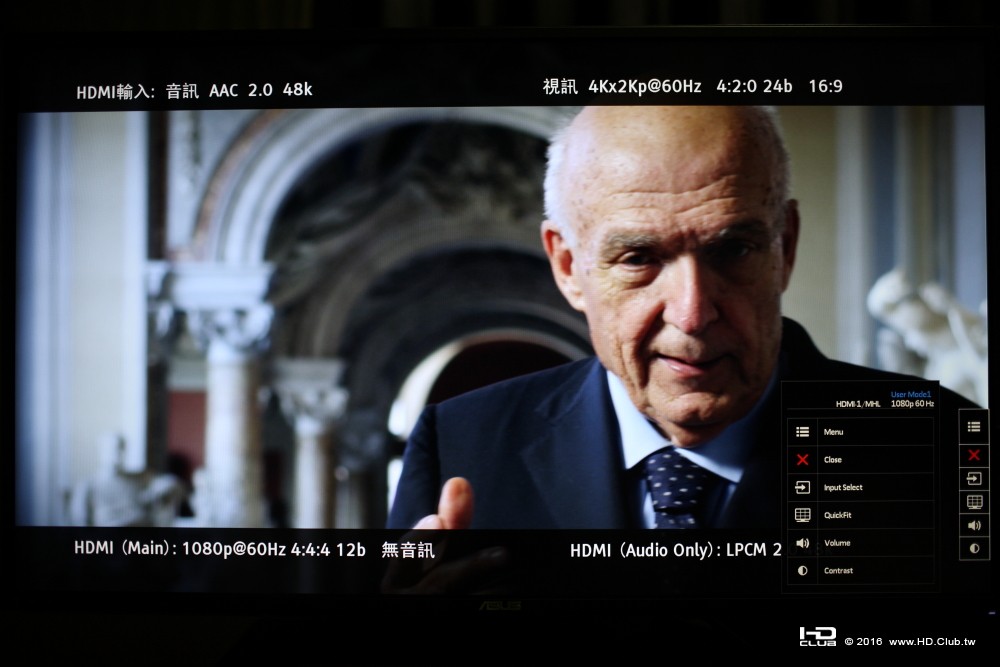

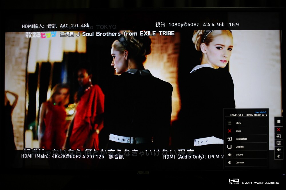

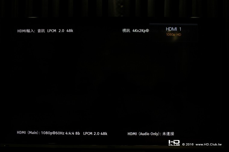

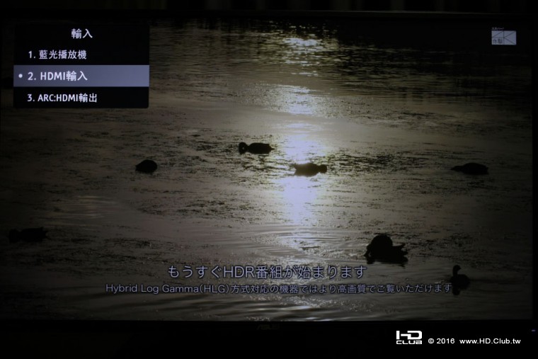

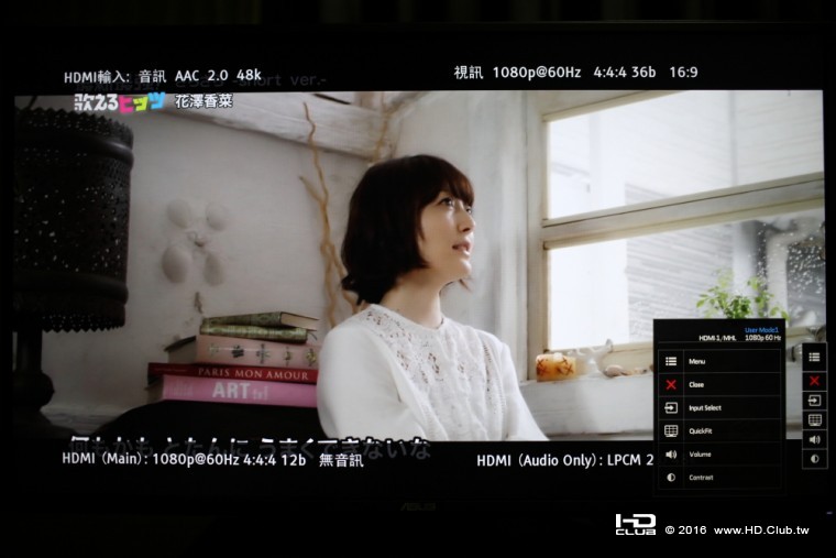

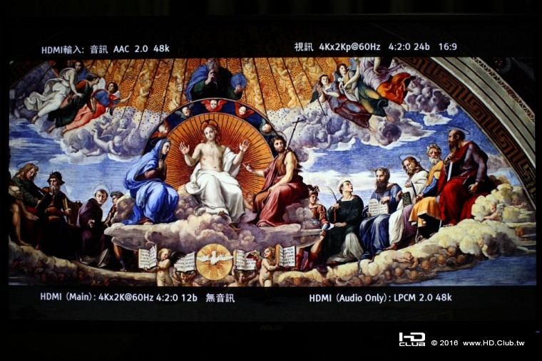

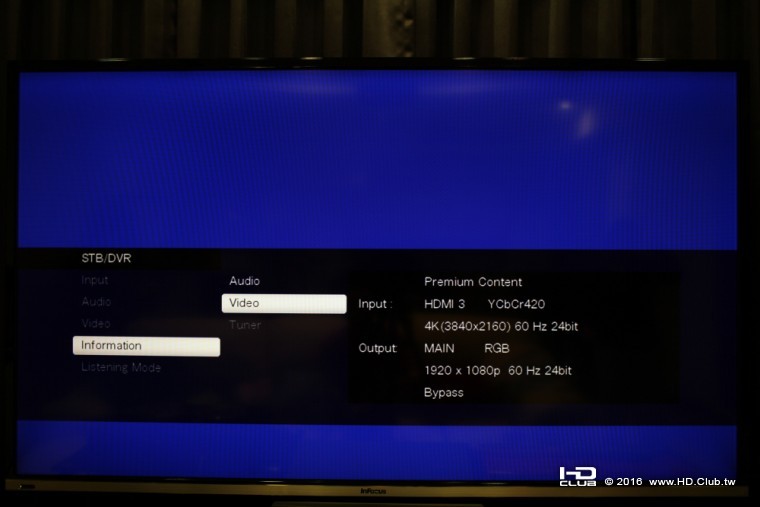

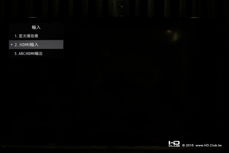

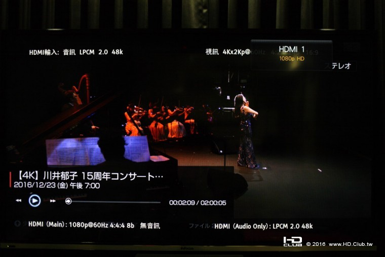

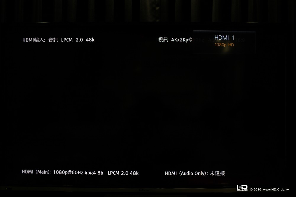

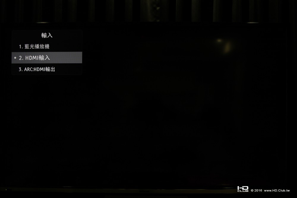

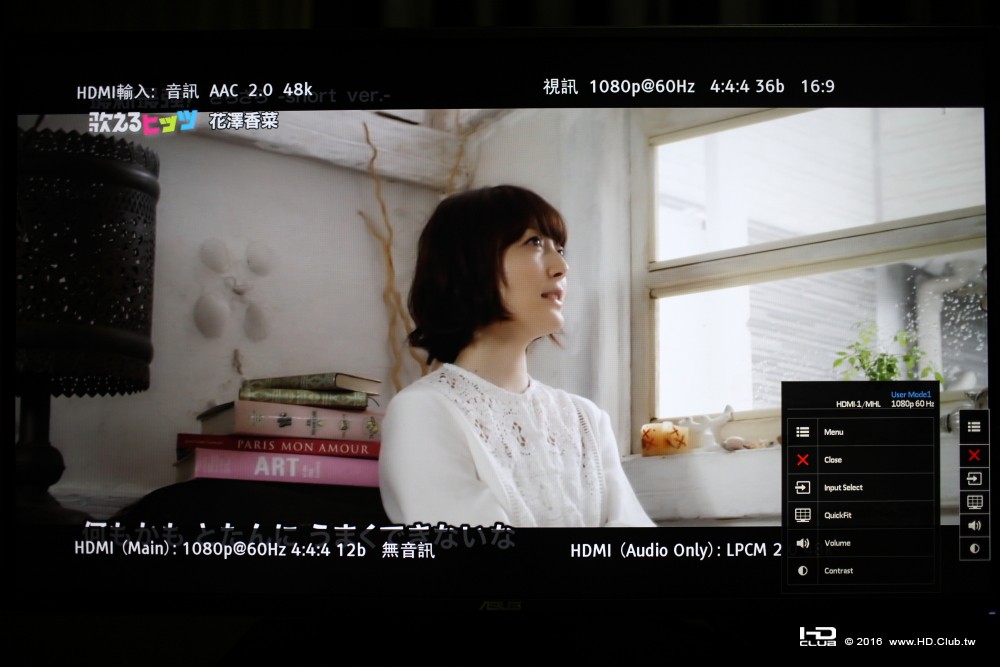

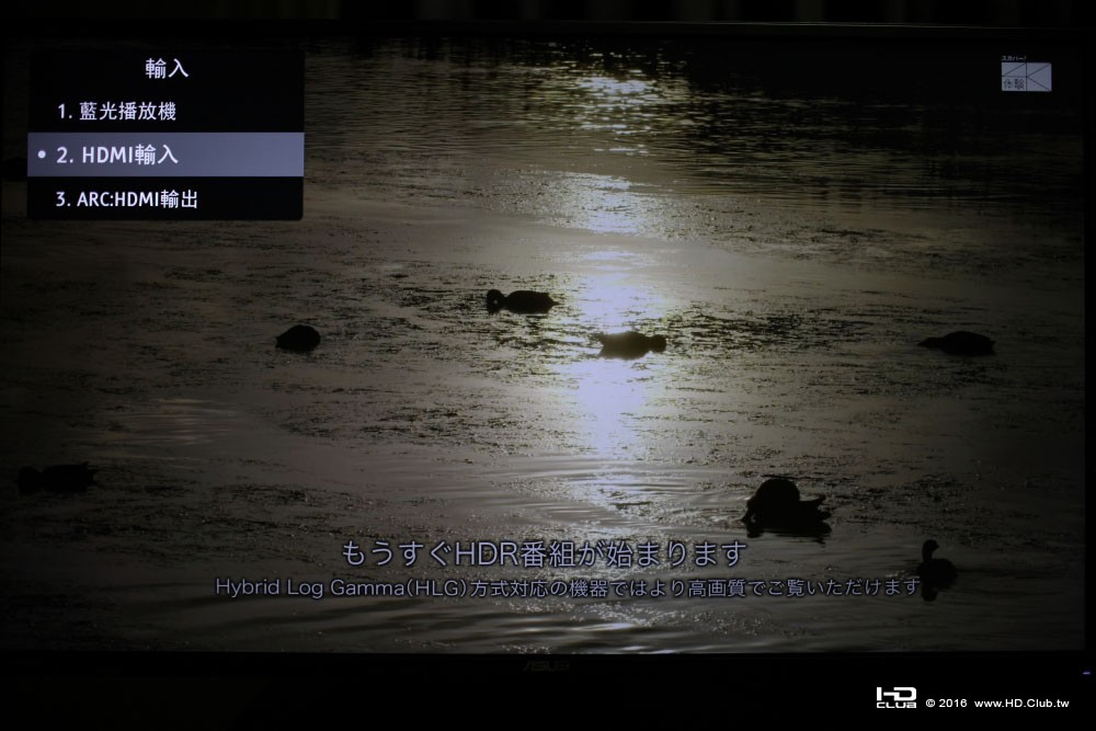

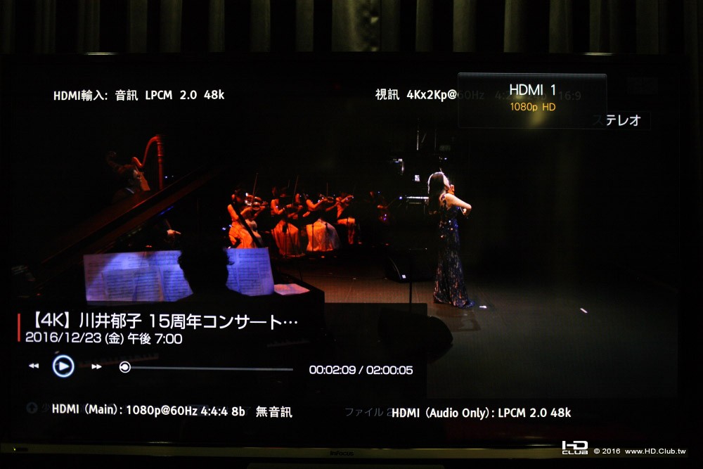

HDMI輸入:
對應HDCP 2.2機器可正常顯示(Sony FMP-X7)
試過HDMI 1.4a其他機器(P牌 BS Tuner BWT650)正常,但接oppo 93不能顯示,怪了,自家機器反而無法匹配...
HDMI輸入我測了下列幾種映像模式:
4K直通:
4K降頻2K:
2K直通:
2K升頻:

22日終於收到amazon寄來的Ultra HD Blu-Ray,當然還是得測一下本機的主要功能播放Ultra HD(4K)藍光。
不過話說自從得知輸出被強制轉成BT.709後,實在是有點覺得藍瘦香菇...
沒有HDR顯示器已經很想哭了,就連顏色也不給我正確的BT.2020啊!!
好吧,還是得打起精神測一下收到的這三片,神鬼獵人、瘋狂麥斯、臥虎藏龍。

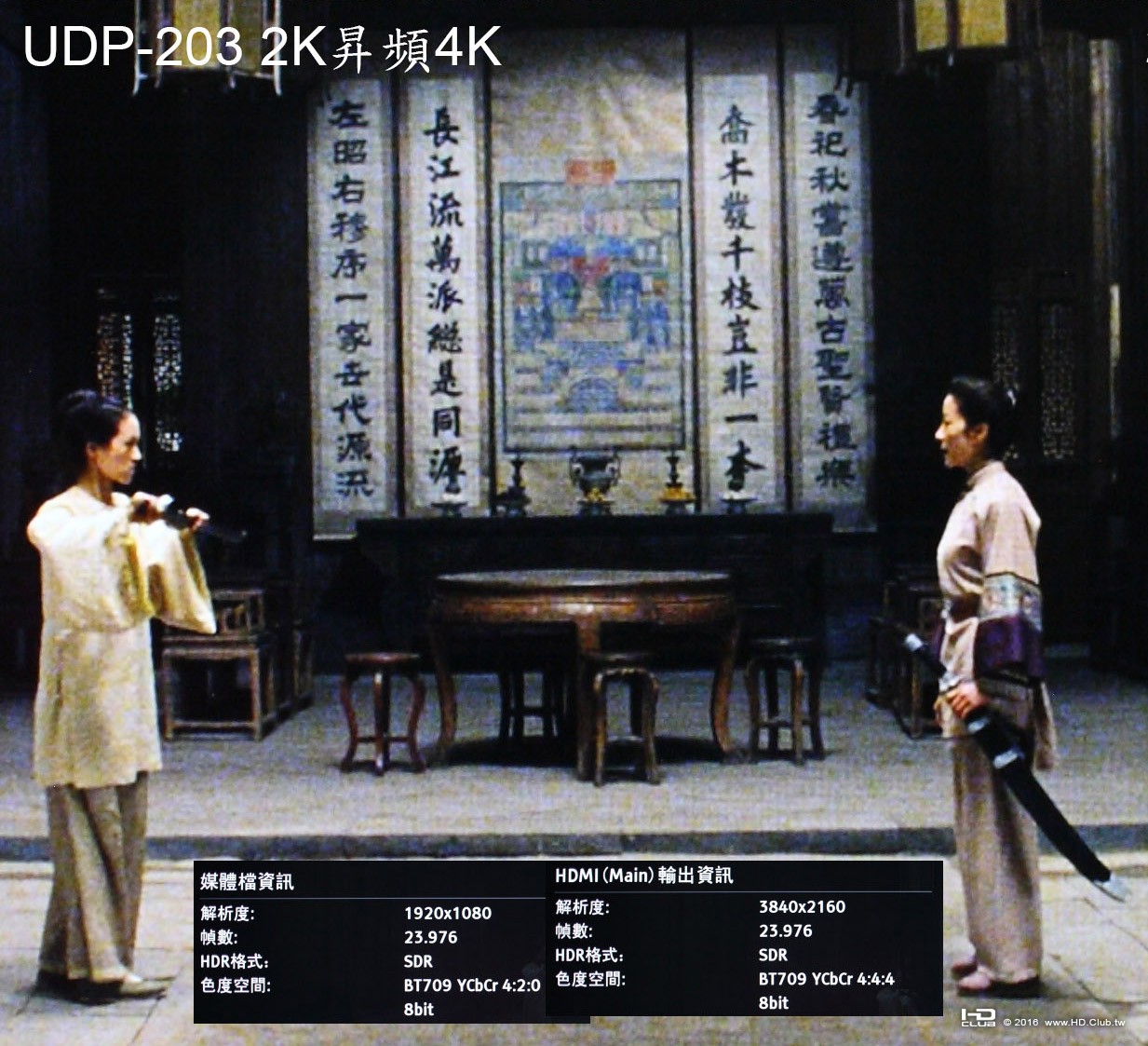

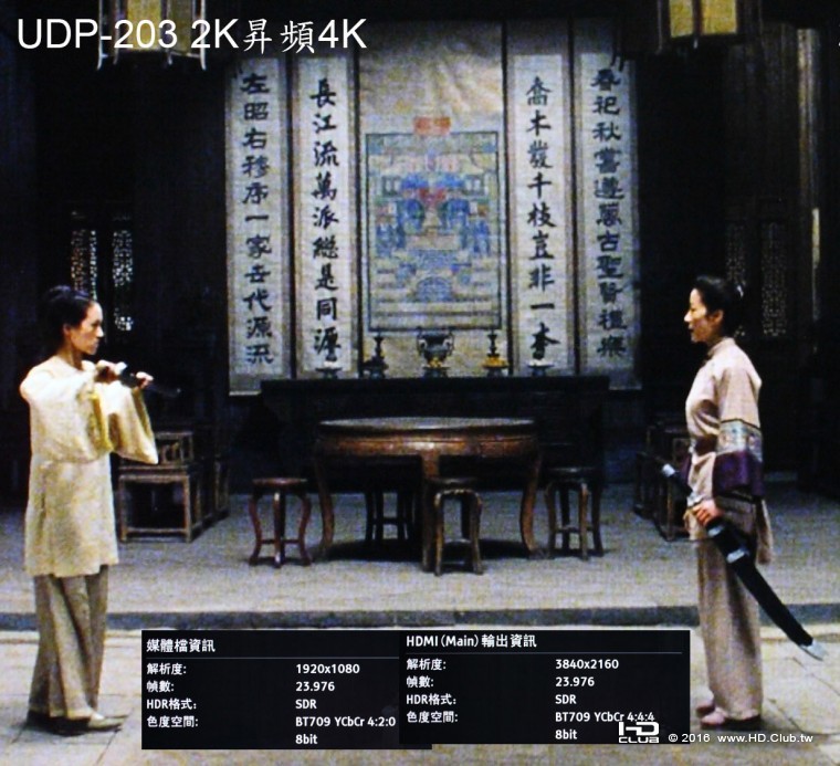

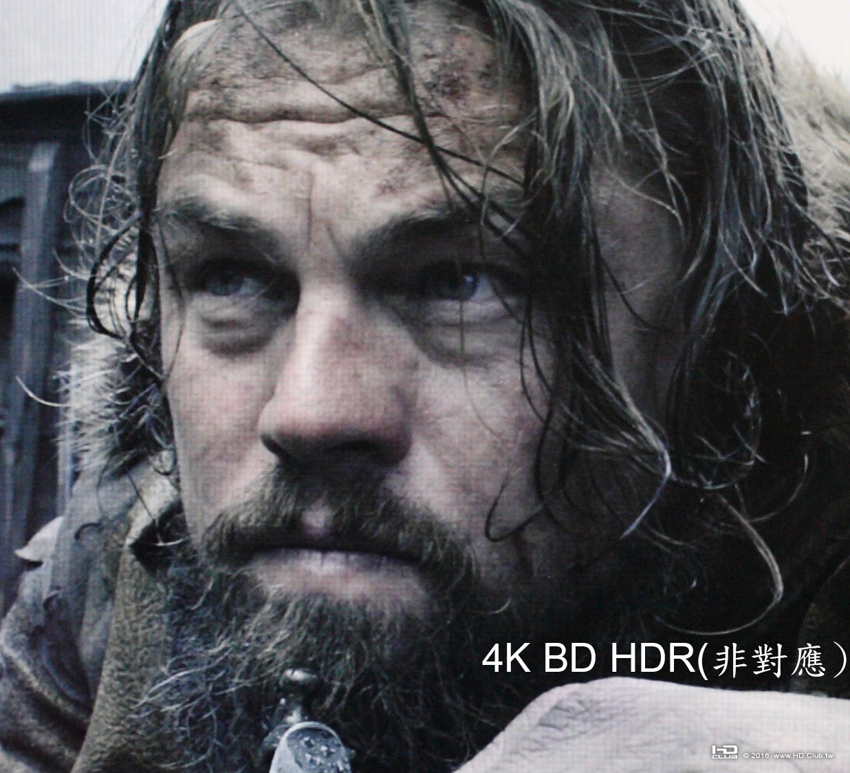

我測了以下4種模式:
1. 4K藍光 SDR(被強制轉成BT.709)
2. 4K藍光 HDR(輸出BT.2020,但顯示器不支援HDR,顏色一整個怪)
3. 2K藍光用UDP-203升頻成4K (BT.709)
4. 2K藍光直通(用顯示器升頻成4K) (BT.709)

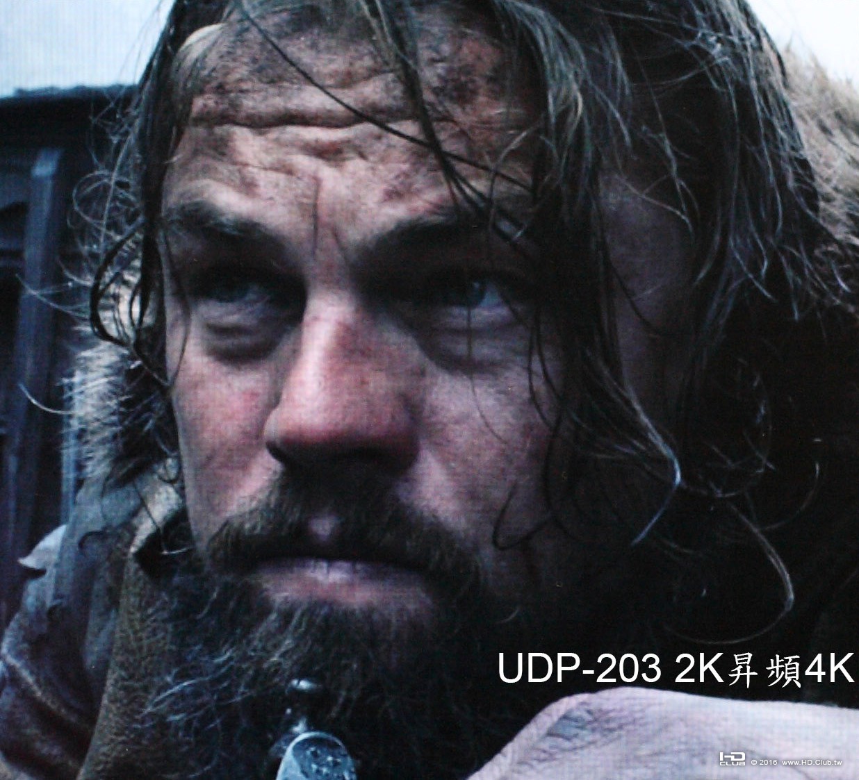

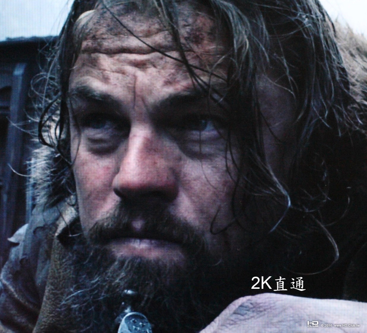

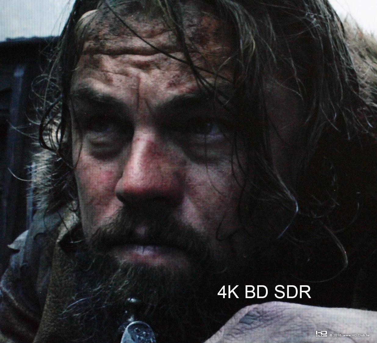

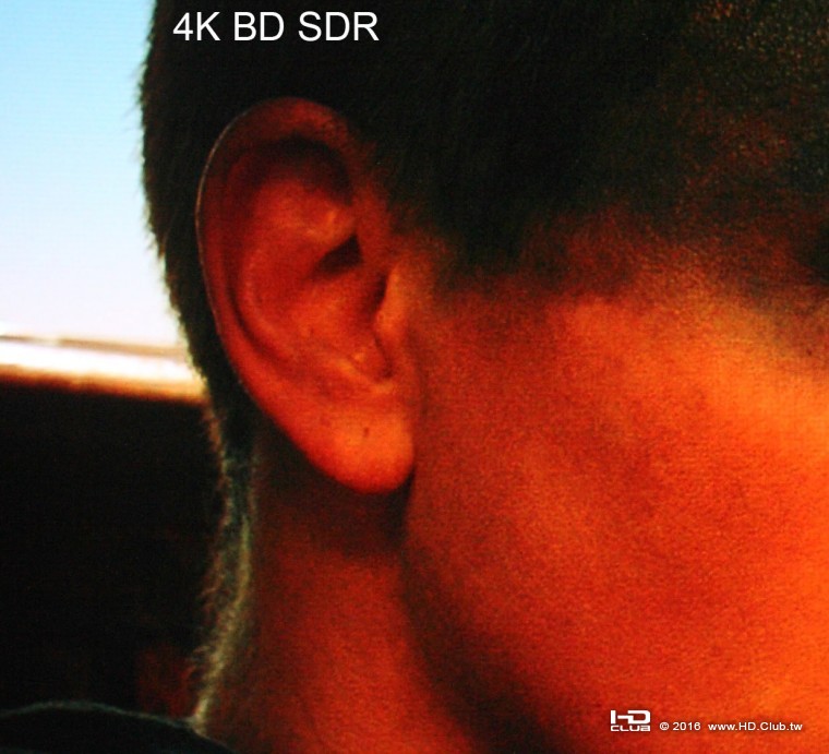

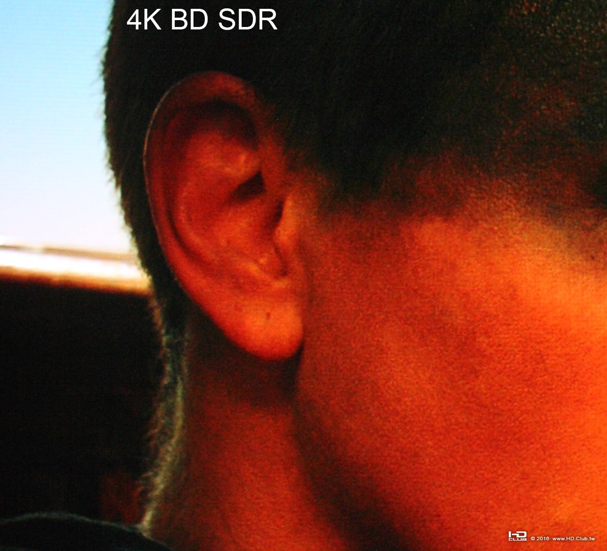

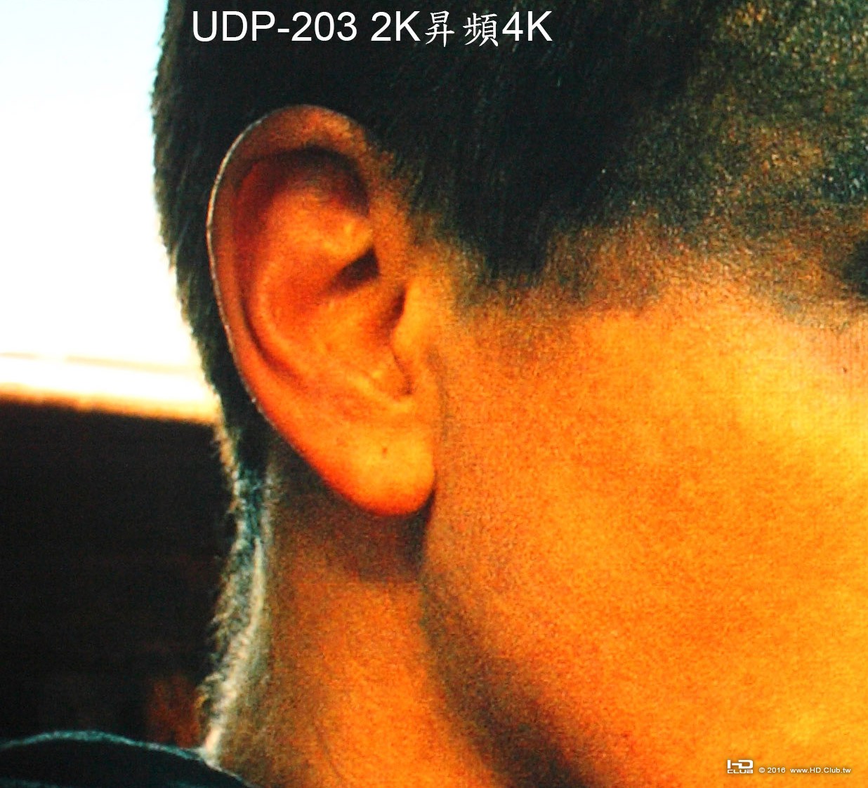

首先要先說的是,日本4K衛星已經看習慣了,老實說,Ultra HD藍光在解析度上並沒有給我太多驚喜。
因為這牽涉到電影本身source是否到4K的水準,不過很明顯前兩片比較新的片也不如4K攝影機拍出來的解析度,所以Ultra HD藍光很大一部分的賣點在HDR,可惜我無法體驗到這塊。
為了比較能呈現出解析度上的差異,以下3部我都以原始照片局部截圖,上腳架、快門、光圈都一樣,對焦手動固定,盡可能呈現出解析度上的差異。
神鬼獵人:老實說這片的2K已經夠好了,UDP-203升頻效果又比我的Monitor升頻再好一點,這樣感覺4K有點雞肋!!
加上4K顏色就算強制轉成BT.709,看起來依然跟2K BD的BT.709差很多,我都不知道是UDP-203有問題還是螢幕有問題!!

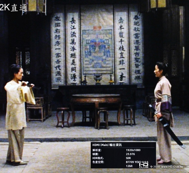

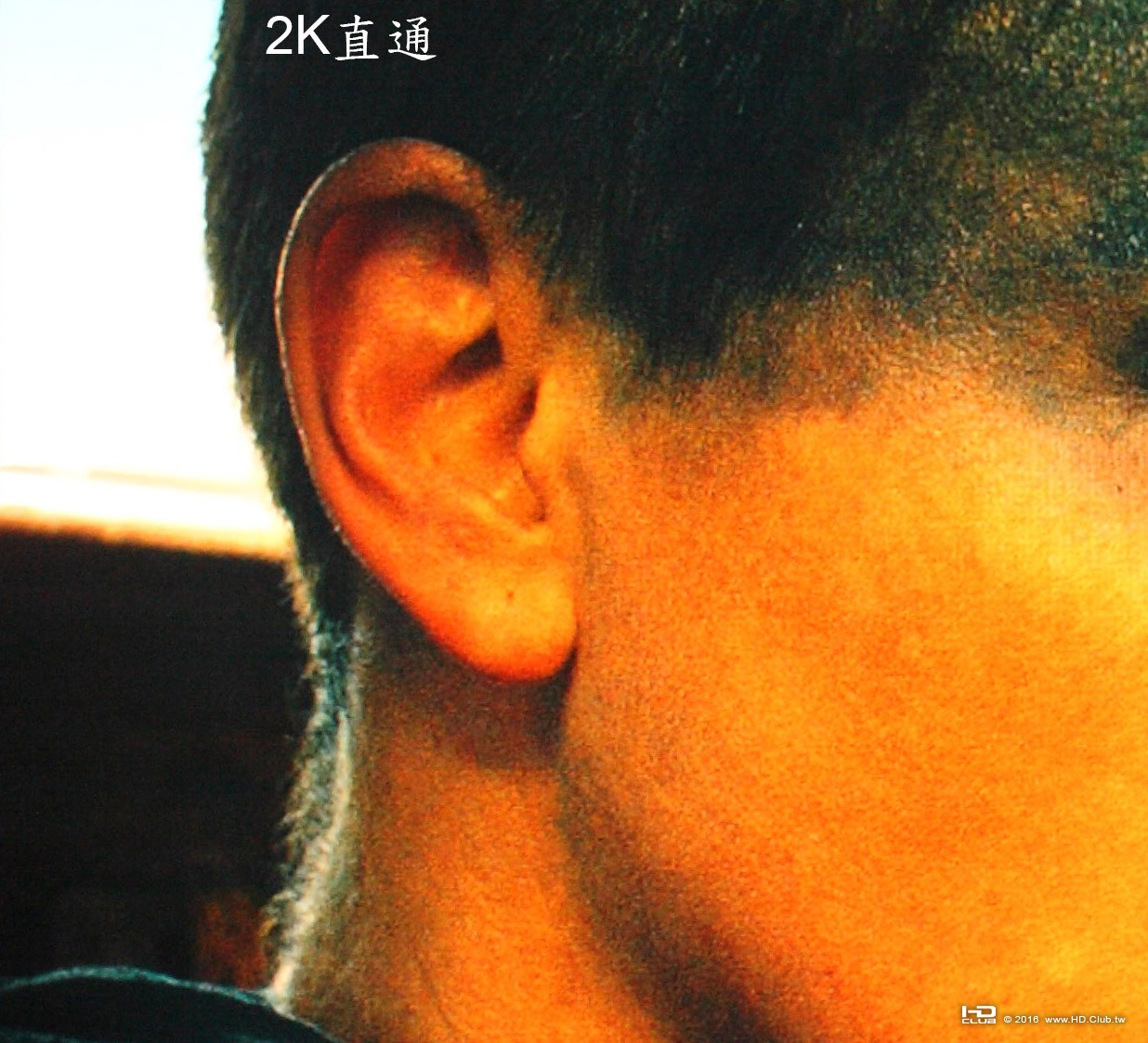

臥虎藏龍:4K解析度明顯勝過2K,不過由於這片年代有點久,
在影片解析度增加的同時,菲林的顆粒也同時變明顯!!

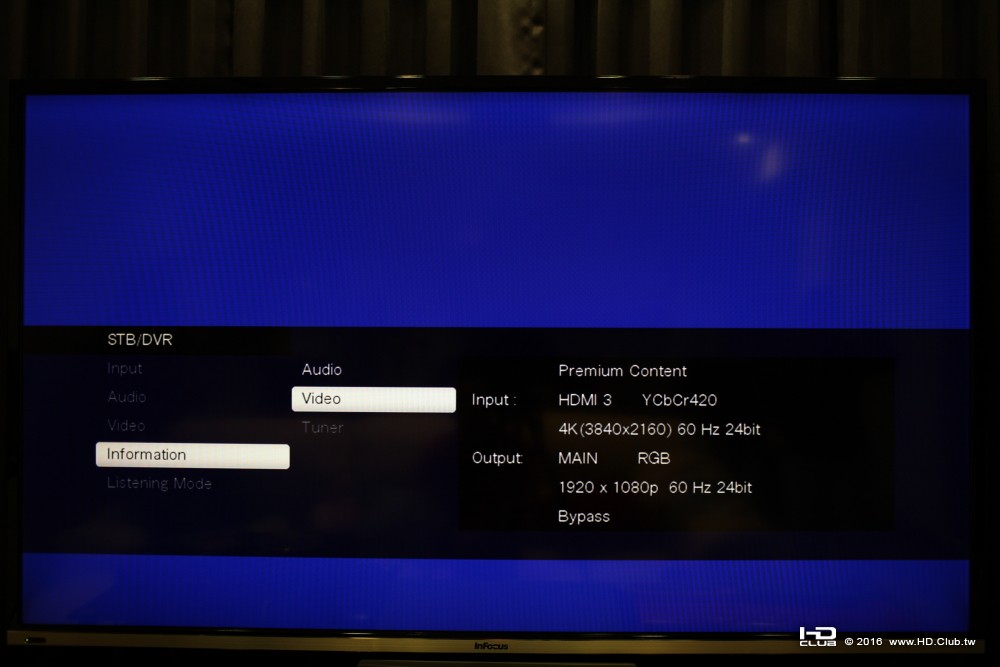

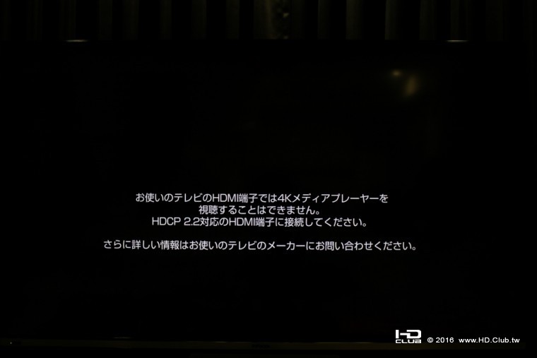

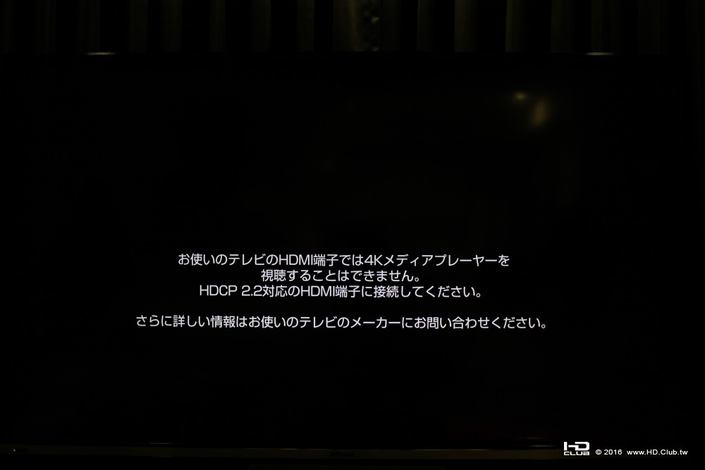

無聊的小發現:HDCP 2.2 bypass?
最後來個無聊的小發現~
Sony FMP-X7 4K Tuner是有鎖HDCP 2.2,如果你的螢幕不支援HDCP 2.2,會出現這樣的畫面:
若FMP-X7接在UDP-203再接在非HDCP 2.2的郭董牌電視會變這樣,一片黑,一樣看不到畫面:
若FMP-X7先接擴大機PR-SC5530(支援HDCP 2.2),再接到UDP-203,最後接到非HDCP 2.2的郭董牌電視。
一開始擴大機在FMP-X7輸入會沒畫面
但,先把擴大機切其他source,再切回FMP-X7 source,畫面就出來了!
FMP-X7的畫面居然可以顯示在非HDCP 2.2螢幕!!
不知道這方法可否適用在4K擷取卡上,有興趣的人可以試試!!

更正Dolby Vision部分,經查詢OPPO官網,UDP-203在未來可以經韌體更新支援
Dolby Vision,想買的人不用再觀望了!!
