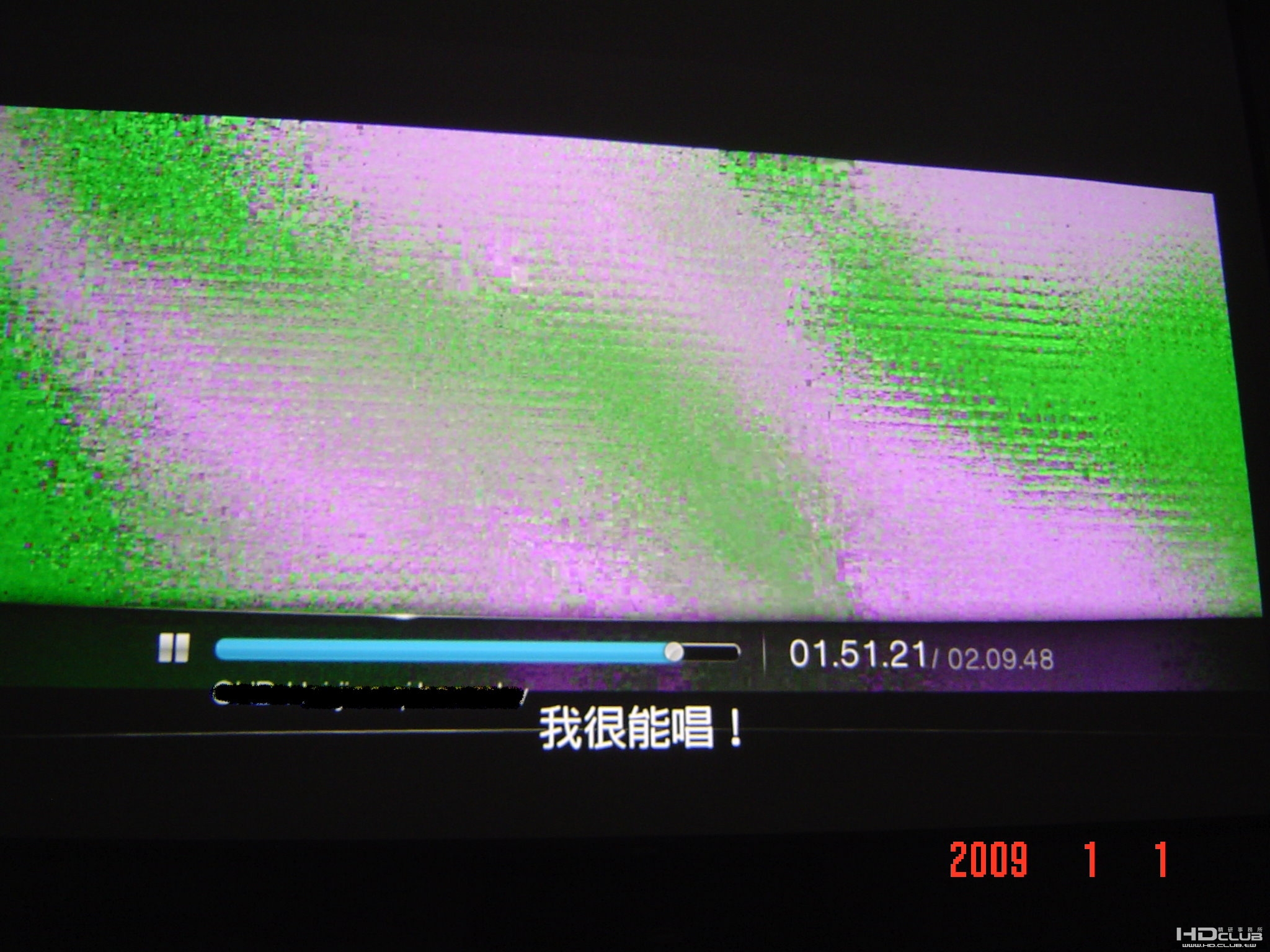

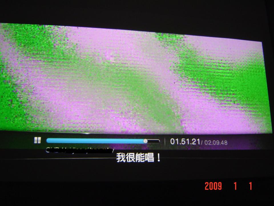

原帖由 eltonchang 於 2008-12-29 09:15 發表
這樣算是破片嗎?
這2天看了3部片子,都發生同樣的畫面
片子播放1小時左右,就是整個畫面變綠色(非純綠,有一些類似馬賽克的塊狀),
會持續一段時間,但是聲音正常播放(DTS),
原本以為是片子的問題,可是連續3片都這樣,
後來受不了,一 ...
怪怪的狀況又來了!  這是破片嗎?
綠色類似馬賽克畫面,
用WD看,幾乎每一片都會發生,
隨身碟,外接硬碟,都會發生。
也許下次更新版本,就好了!

回復 #68 eltonchang 的帖子
我有時也有類似問題, 開始有破片或影音不同步時, 按Stop後再按Start即可恢復正常
