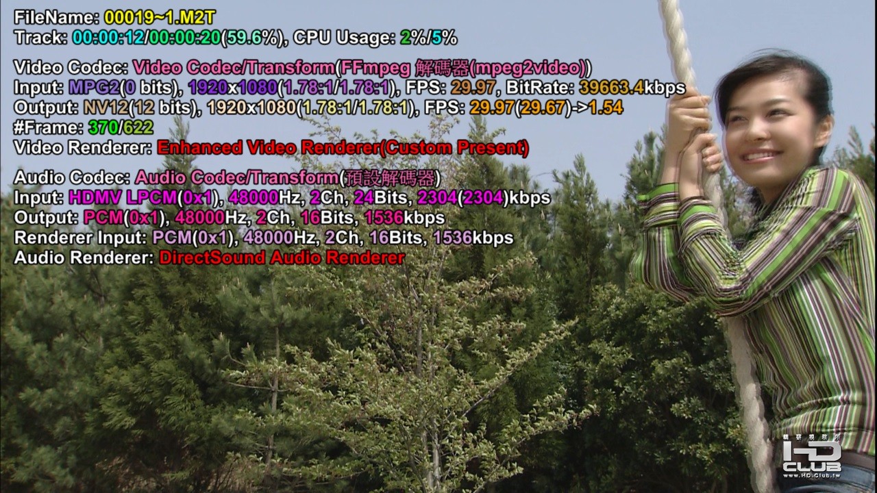

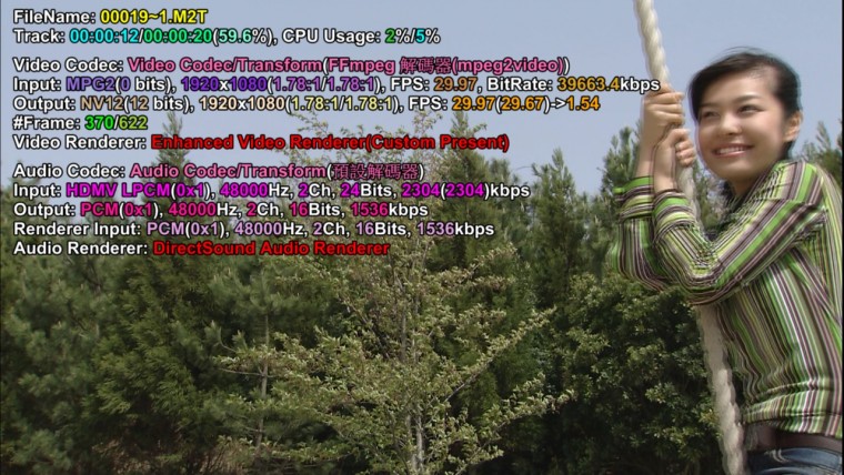

家中有一台老電漿(panasonic   thp42px80),心中一直以為電漿具有無殘影的特性。而這兩天利用了幾個測試動態解析度
的片段,卻得到費解的結果。
potplayer播放,無開啟dxva硬體加速

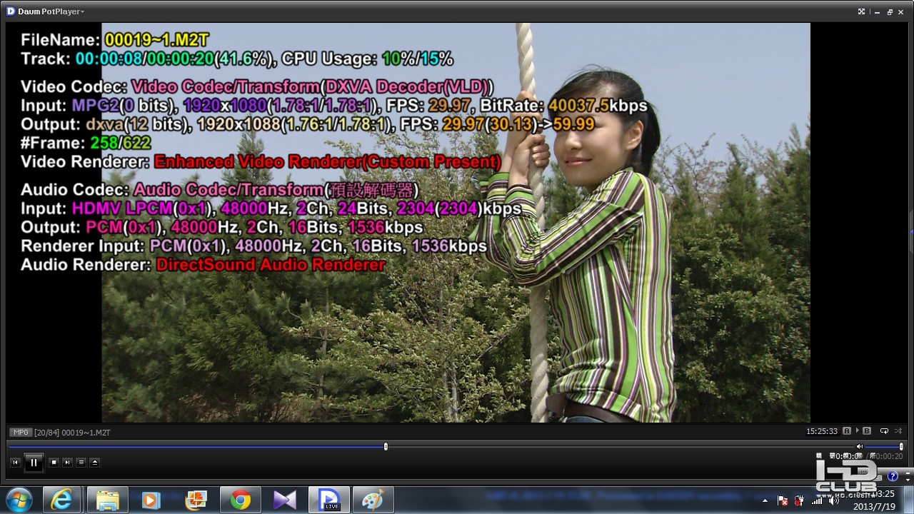

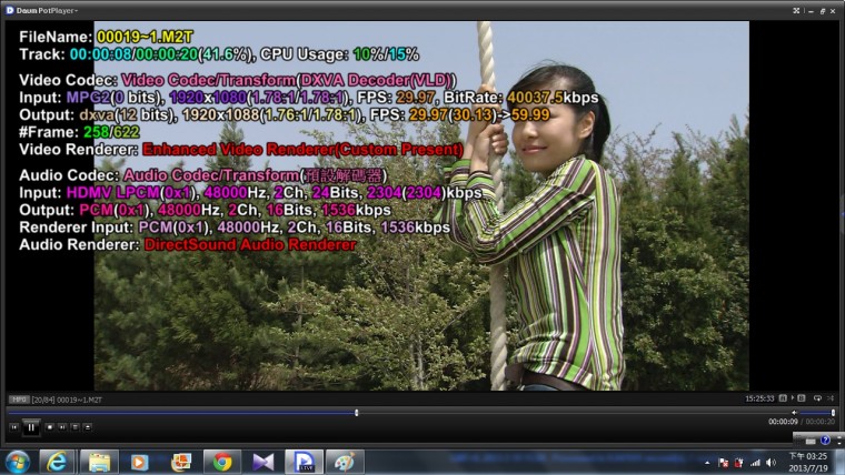

這張的影片內容影格為29.97,畫面有不連續感,或可解釋為電漿忠實呈現畫面影格的關係,
而開啟dxva加速或是將解碼器改為LAV輸出改為60P後,畫面流暢許多,至此,我想原來電漿特性在60P影片
較容易呈現。因此我將上述影片利用轉檔程式轉為60影格之後,以為能得到相同的結果,但結果卻不然,一樣與30P影片
相同的不連續感(DXVA開或關都相同),這下我就搞不懂了,那究竟是我的轉檔方式有誤,還是說DXVA有類似120HZ補畫面的能力,才得以有流暢的畫面。還是我必須用原生60P的影片來測,才有流暢的效果
也想了解一下DXVA的工作原理,是3:2PULL DOWN的關系,或是補畫面?????各種可能

影片本身是用數位攝影機拍出來每秒  60 interlaced fields 的訊號, 所以有 vector-adaptive / pixel-adaptive 的 deinterlace engine + frame-rate doubler, 就可以還原影片本身每秒要播 60 個時間點影像, 所提供的動態流暢度...

另外,剛試了另一個較為複雜的轉檔軟體,已可成功播出流暢感。我想跟您說的
應是相同道理。會再研究看看是不是
