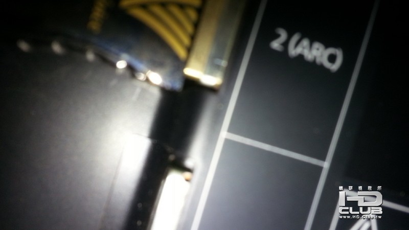

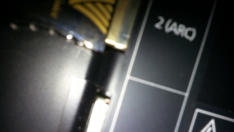

小弟的電視型號為samsung ua55D6000SMXZW
有看說明書 ARC只支援HDMI 2孔上
也有正確插上...如圖示
使用SONY STR-DH740擴大機
都沒辦法讓看第四台的聲音回傳到擴大機
試了很多次一樣無解
請問這是電視問題還是擴大機新品不良??
