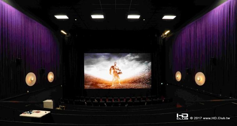

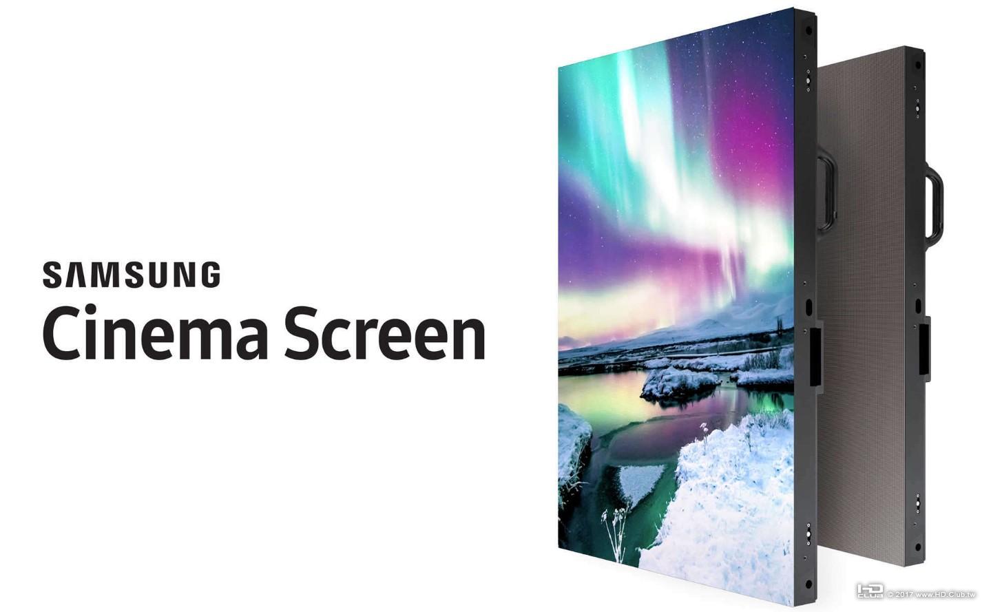

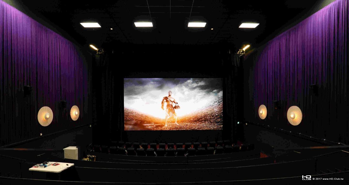

三星推出專為電影院設計的全新LED電影屏幕。作為第一款配備HDR高動態範圍圖像技術的LED影院顯示屏,這款電影屏幕呈現了前所未有的影像,和以往任何產品相比,具有更高的顯示活力和準確性。
對於電影院線,這是一個大新聞:三星在今年的第一季度,於The Orleans Hotel & Casino酒店內的Cinemark Century Orleans 18 and XD 影院中舉行一系列LED電影屏幕展示活動。
