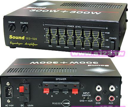

只要接上av訊號線就會有廣播音,有哪位神人可以解決的?
該在輸入端哪邊加上哪種電容,

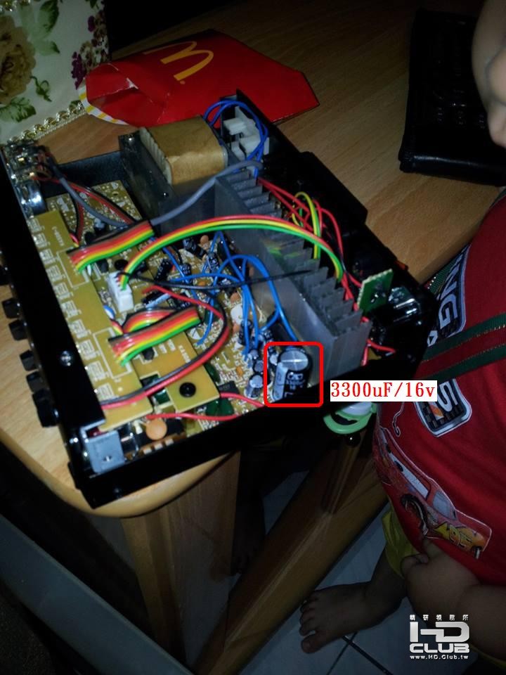

另外原電容值為3300uF/16v 是否要加大為4700uF/16v ?
Sound seq-520擴大機
Sound seq-520擴大機

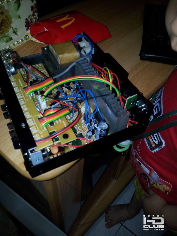

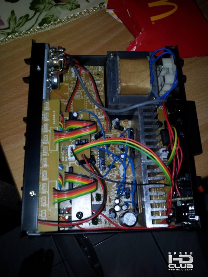

內部圖
內部圖
內部圖2
內部圖2

廣播音?  還是嗡嗡的低頻電流聲?
我改過好幾台這種...一台聽說好像才2..3000吧 幾乎都是出現電流干擾聲
我是在前面可變電阻加上陶瓷電容或在電源2次側+濾波電容
原因 放大電路在這種空間 容易受干擾

大大 是有廣播音 電流音我不太清楚?因為電台音也不清楚所以有沒有加上電流音就不太了.
我是不太懂這電子的東西,不知道大大可以幫我圖解一下
哪邊要加上什麼規格的電容嗎?
我發現把擴大機音量調整到最大,廣播音會比較小一點,但還是會有.
請問該把原來濾波電容3300uF/16v 加大到4700uF/16v嗎?
電源兩側,是只哪邊+濾波電容 (什麼規格) 可圖解一下嗎?
