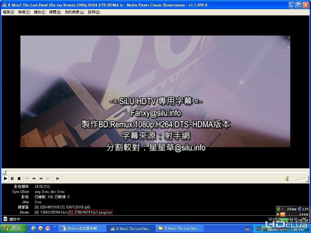

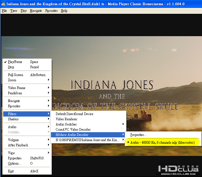

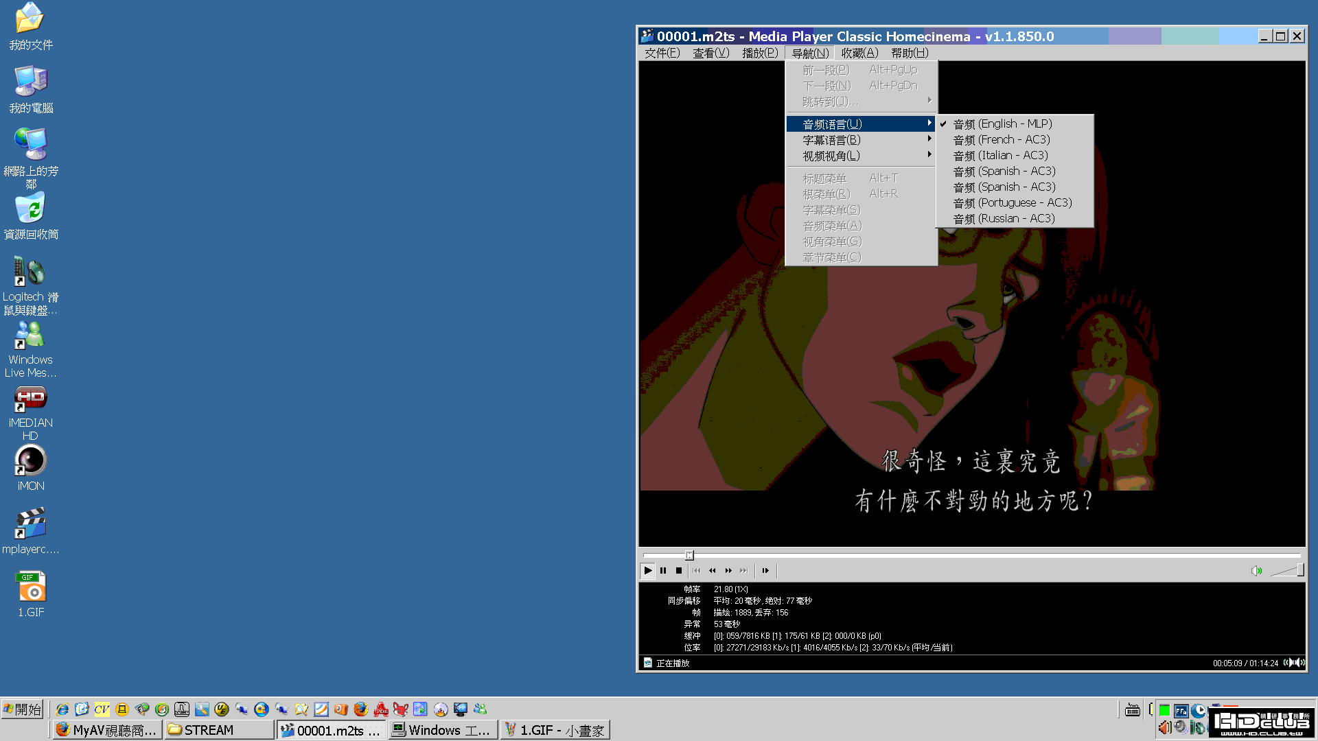

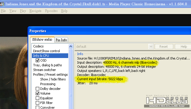

ffdshow audio decoder正式宣告可以解碼TRUEHD與DD+,並且打包進入最新版KLite Mega Codec Pack 4.31,與MPC-HC搭配使用,完全解碼TRUEHD,如圖:
訊源:SILU版奪寶奇兵4,第一分片,圖片右邊黃色部分清楚顯示6聲道MLP。
打開Audio的Propoties,顯示ffdshow完全解碼TRUEHD,如圖:

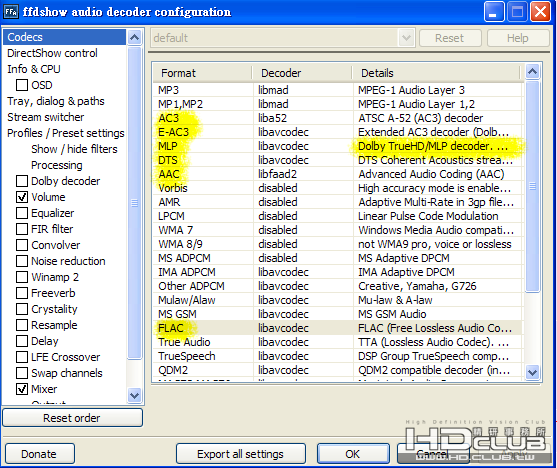

以下是ffdshow的設定畫面,黃色的部分顯示ffdshow幾乎是萬能解碼器,除了DTS-HD以外無所不包,如圖:

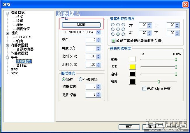

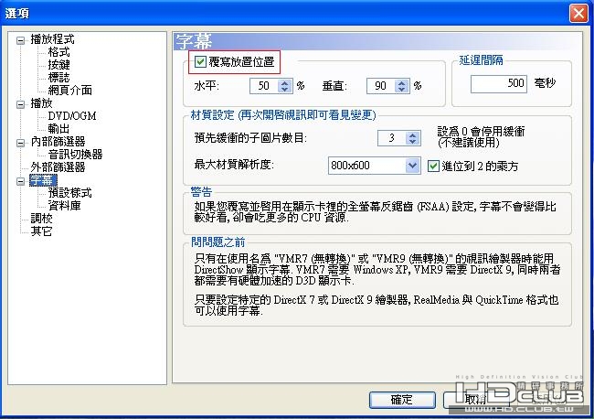

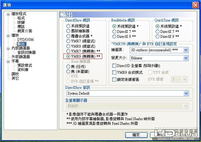

 樓主| 發表於 2008-11-17 17:14:06 | 顯示全部樓層
照下列的圖就能使用MPC-HC內建外掛字幕
按下選項>輸出>選VMR9(無轉換)(XP選VMR9 , VISTA選EVR)
字幕>打勾
預設字樣>字型
撥放影片時字幕就會自己帶進去了!! DTS-HD也有喔!!

 樓主| 發表於 2008-11-17 23:43:06 | 顯示全部樓層
原帖由 boyoungirl 於 2008-11-17 23:03 發表
這消息很舊囉
我照你之前發表的那篇去設定
在第1篇2張圖裡
current input bitrate 只會固定有640K
新版的FFDSHOW
就會有4000~5000K在跑
主要是FFDSHOW更新了
Updated ffdshow to revision 2322
* ffdshow is now able to decode E-AC3 and Dolby TrueHD audio. You must select ffdshow as AC3 decoder to be able to use that functionality.

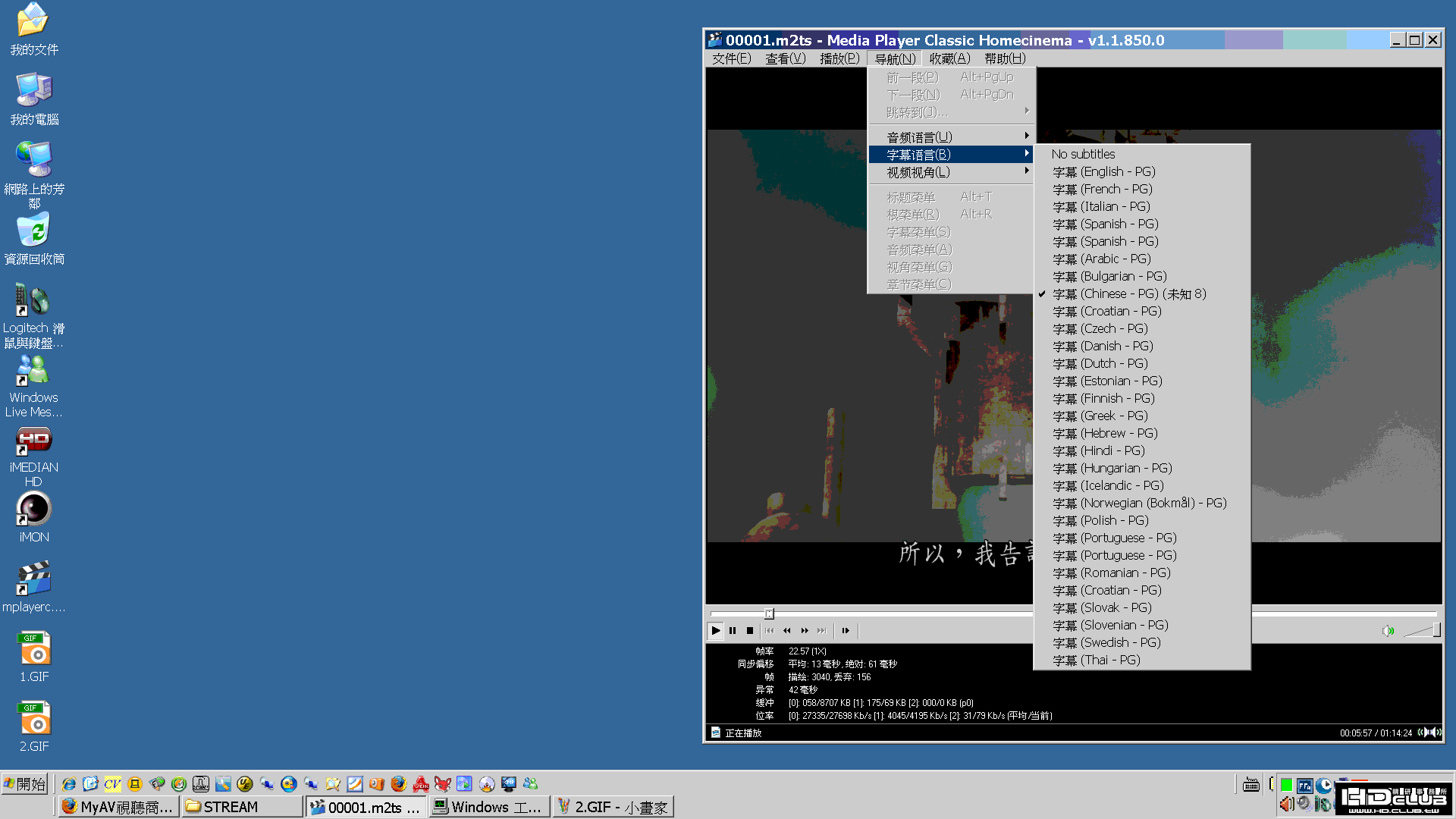

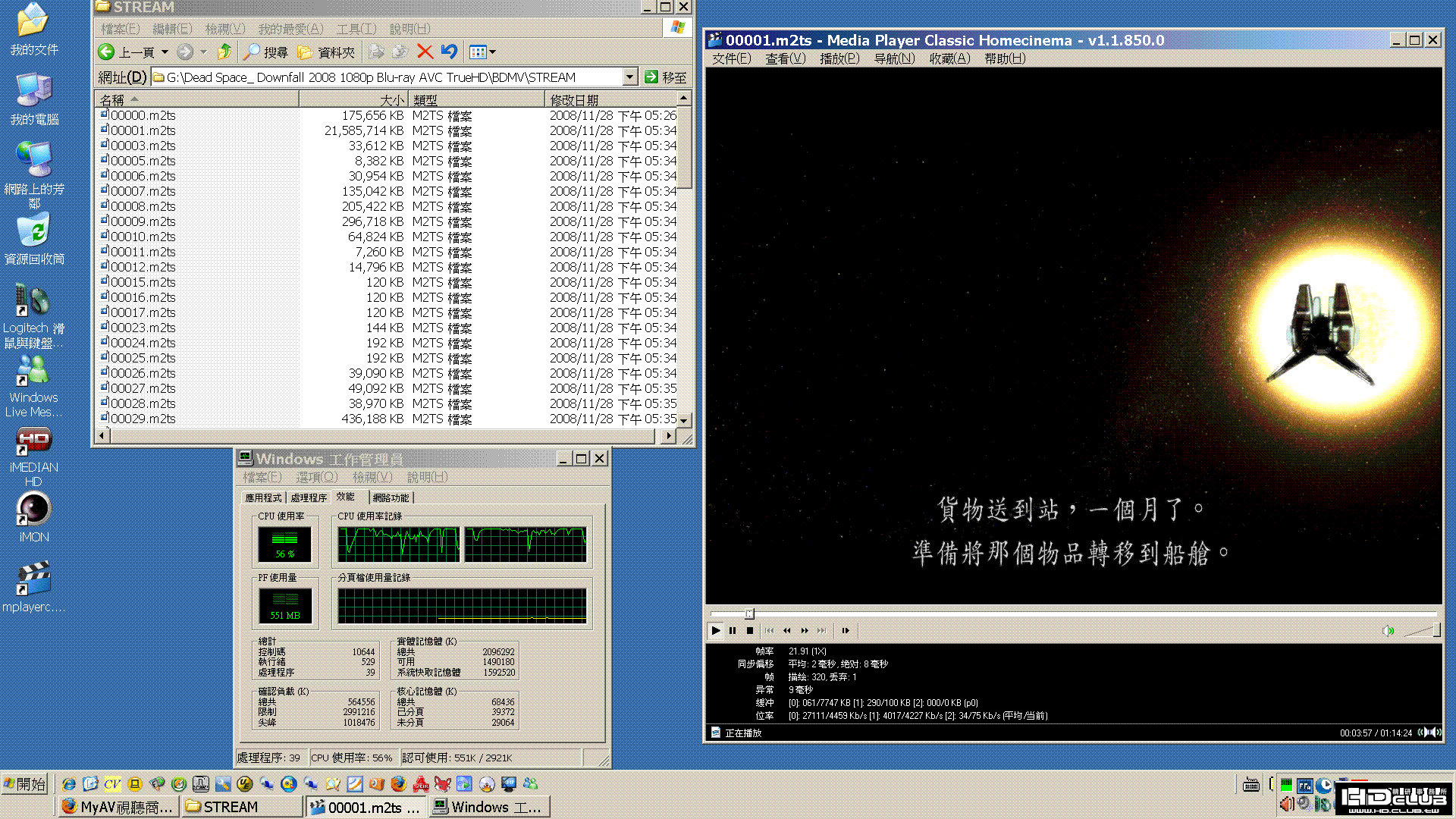

發表於 2008-11-29 22:45:01 | 顯示全部樓層

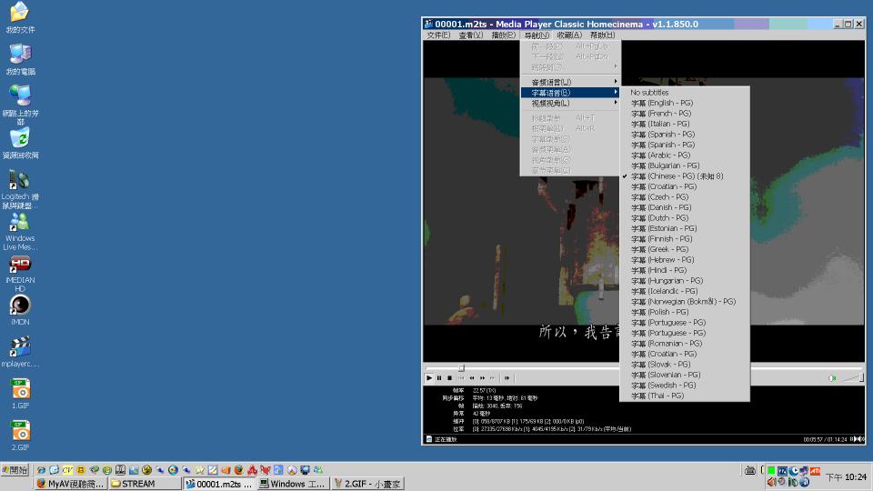

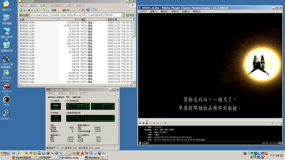

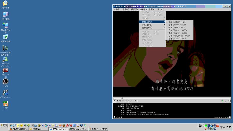

無意中的發現,透過MPC-HC可以順利開啟電影內建字幕,
播放對象為 "Dead Space_ Downfall 2008 1080p Blu-ray AVC TrueHD"
播放過程音軌選擇"TrueHD"字幕語言選擇"中文字幕",
播放過程中字幕居然可以正常顯示,貼幾張圖證明一下我並沒有使用外掛字幕
PS:這算是新發現嗎? 還是本來MPC-HC 就可正常顯示內建字幕?
發表於 2008-11-29 23:49:24 | 顯示全部樓層
我的經驗是有些影片有內建"軟字幕"
直接封裝在影片內
話說我今天也剛看完DEAD SPACE....
遊戲破關過2次
殺上癮了
