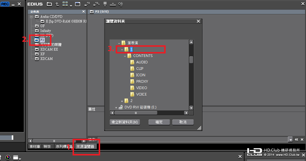

發表於 2015-1-5 19:45:29 | 顯示全部樓層
在來源瀏覽器中選擇P2文件夾
按右鍵開啟文件夾
選擇 "CONTENTS"上一層之文件夾按確定
即會在P2文件夾下新增一資料夾(即檔案路徑)
點選該資料夾即可見素材縮圖
0105-2.png 選取所需縮圖按右鍵"添加到素材庫"
試試,希望成功~
發表於 2015-11-5 00:05:30 | 顯示全部樓層
michael007 發表於 2015-1-5 19:45
在來源瀏覽器中選擇P2文件夾
按右鍵開啟文件夾
小弟用的是EDIUS 6.01 破解版
在來源瀏覽器裡,沒有P2的選項
所以沒辦法使用大大教的方法匯入
請問版上的高手,EDIUS6.01無法讀取CLIP資料夾裡的XML
是否有其他辦法?
例如能夠使用P2 Viewer轉檔嗎?
