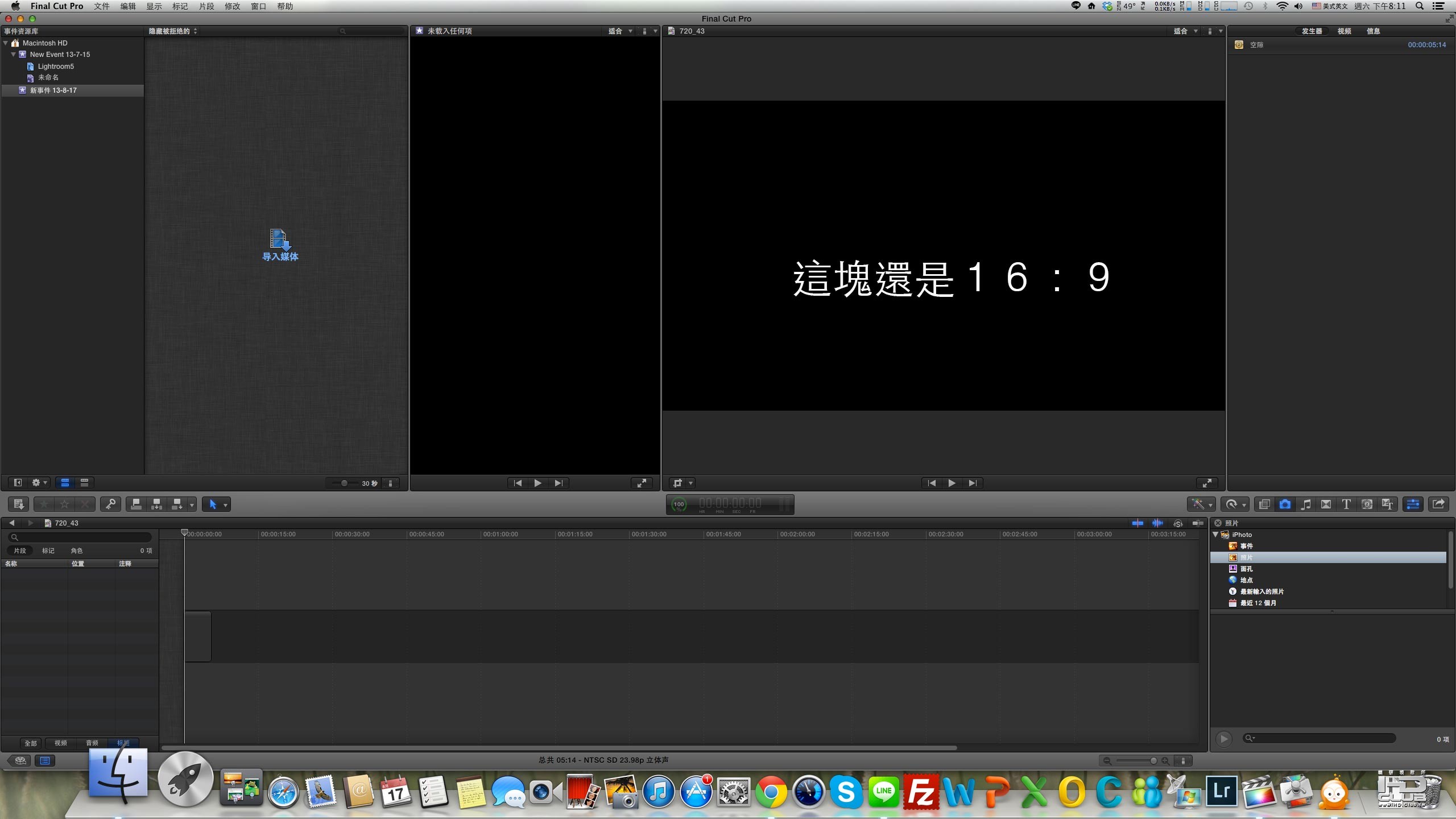

請問各位先進,新建項目的時候如何選擇4:3的解析度?
目前只有看到720X480 720X486 因為場地只能播放1024X768
我選NTSC 720X486 但是為什麼看到畫面還是16:9 呢?

 樓主| 發表於 2013-8-17 20:16:26 | 顯示全部樓層
如上圖

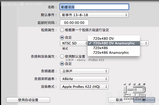

發表於 2013-8-19 14:39:20 | 顯示全部樓層
請問你開設 Project 的設定是什麼?前面的網友也有問到..........
另外你指的那是投影機的解析度吧?!你瞭解影像的解析規格嗎?........
1024x768 根本不是影像播放的規格........那是一般電腦螢幕或是投影機所謂 XGA 的最高顯示規格........但是一般投影機也跟電腦螢幕一樣,1024x768 雖然是基本解析,但是有一些可以透過模擬方式,來播放 1920x1080 的影像播放。
而 DV 720x480 跟 D1 720x486 (就是一般電視廣播專業播放的 SD 格式),兩者基本差別在於一個是一般民間 DV 攝影機規格,一個是電視廣播通用規格。所以光是這點,您可能就不瞭解所謂影像解析的條件與知識。
而你的狀況,基本上 FCP X 的設定,你有先瞭解嗎?你會設定 Project 的解析度嗎?.....
基本上在 NTSC SD 的解析上不管是 DV 720x480 或是 D1 720x486 各有兩組設定,如果你的顯示是標準的 4:3 ,就不應該選擇另外一個變形的 16:9 顯示。
總而言之,FCP X 雖然已經比 FCP 7 之前版本,在設定上要容易許多,但是畢竟這是專業剪輯軟體,有很多專業影像規格知識,還是請先瞭解,要不然光是在這個格式設定上鬼打牆,光是我們要回答你,都有點困難、也就是說基礎還是先學習一下。
發表於 2013-8-19 14:40:53 | 顯示全部樓層
或者也煩請你先顯示你在 Project 的設定,而不是給我們看設定完之後的畫面,因為我們根本就不知道你做了那些設定?!

 樓主| 發表於 2013-8-22 18:55:35 | 顯示全部樓層
非常抱歉這麼晚才回應,首先小弟真的不是很熟解影像的解析規格,也請先進指教
因為我是要做婚禮MV,也是第一次做,場地只能播放DVD 也限制1024X768,所以我做影片我想用4:3 的方式直接作影片,就不會有變形的問題,我的設置方式如圖,
我以為設定為720X480
看到的就是4:3畫面,因為有上網查過720X480 是4:3也就是一般傳統SD電視格式,但是設置好看到的畫面也是16:9所以我才提出此問題,煩情幫忙
還有這位先進提到的選擇4:3顯示就不應該選擇另外一個變形的 16:9 顯示
我不清楚哪裡可以調整變成4:3顯示
發表於 2013-8-23 12:58:21 | 顯示全部樓層
本文章最後由 Thomas69 於 2013-8-23 13:00 編輯
播出是 720x480 4:3 就設定成這個規格就好。
有關於 Anamophic ,前面已經提到,如果不懂這個英文字,請查詢翻譯。
Render 不需要設定成 ProRes 422 HQ ,除非你需要做進階處理或是你的剪輯素材所存放的硬碟容量很大!基本上很多使用者對於 ProRes 422 HQ 的設定與使用有嚴重的錯誤觀念。
如果 FCP X 對你來說很複雜(因為這是專業剪輯用軟體),請用 iMovie 就好,因為不會是因為用專業軟體,一般使用者就會得到專業的條件。
