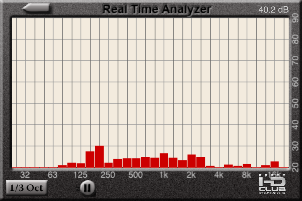

  宅爸突然有一個想法
  自我健診 來決定是否需要整治一下電源  ?
  如圖, 利用普及的智慧手機 RTA App
  擴大機以平日聆聽音量 再加大 10 dB , 坐在皇帝位測量
出現何種可聞的頻率(波形)  表示電源有染 , 需要整治 ?
此圖出現宅爸 空氣清淨機 & 空調的底噪波形, 若關閉 則低至 37 dB 產生耳鳴, 不舒服.
發表於 2013-9-1 15:20:51 | 顯示全部樓層

發表於 2013-9-3 01:12:29 | 顯示全部樓層
續上
自我診斷後, 若有高人看完上圖後說
200 Hz 30dB 那根 Bar 是因為沒做好接地 ........
Q1  :  接地後 能看到那根 bar 躺平  ?
Q2  :  人耳可以聽到 30 dB 的 200 Hz 噪訊嗎  ?
Q3  :   可能關掉空氣清淨機 or 空調, 那根 bar 就消失了, 噪訊來自環境  ?
Q4 :   聽音樂時,音量通常超過 65 dB, 是否仍對該 200 Hz 噪訊有感  ?
宅爸疑問多多  .......

發表於 2013-12-16 00:26:53 | 顯示全部樓層
ai_0301 發表於 2013-8-29 22:33
宅爸突然有一個想法
由聲音圖形蠻難去正確判斷電源問題,
電源問題還是得由電力品質分析儀測試。
另一方式,就用人的耳朵驗收吧~
 樓主| 發表於 2013-12-17 10:16:36 | 顯示全部樓層
shiaoro 發表於 2013-12-16 00:26
由聲音圖形蠻難去正確判斷電源問題,
電源問題還是得由電力品質分析儀測試。
的確由頻響曲線來判斷電力的品質~應該沒結果。
頻響曲線應該是判斷空間中的凹陷或是喇叭的能耐~
電力品質分析儀,這樣的產品量測出來的結果呢?
能否請藍大大貼幾張圖教學一下。
