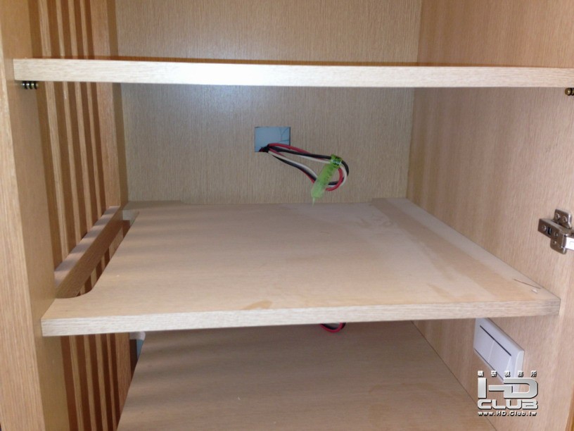

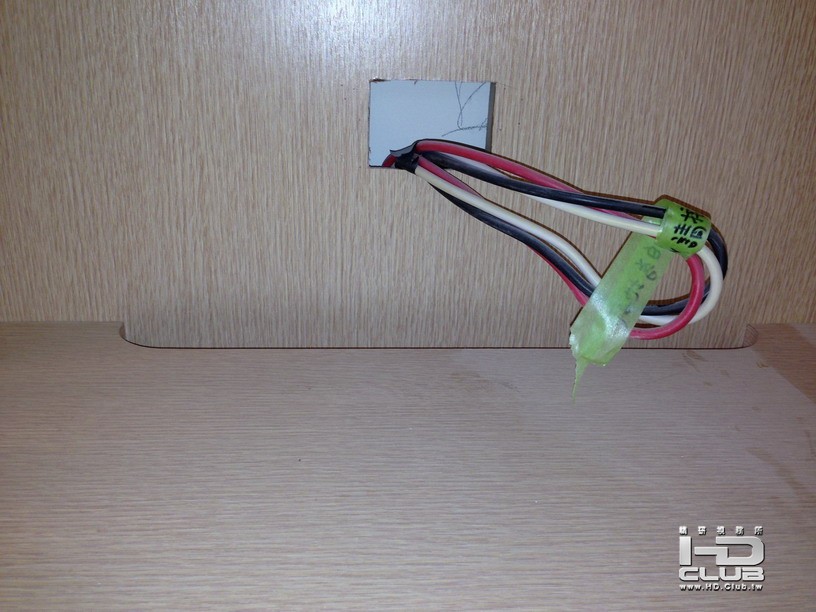

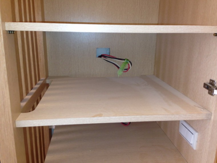

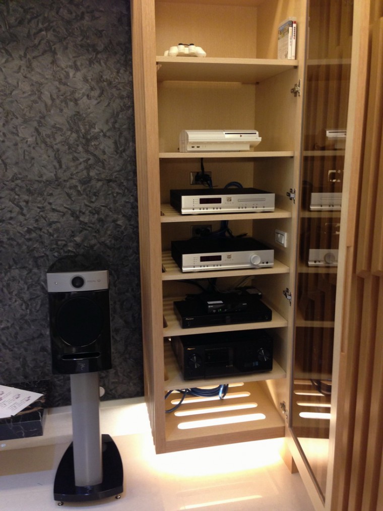

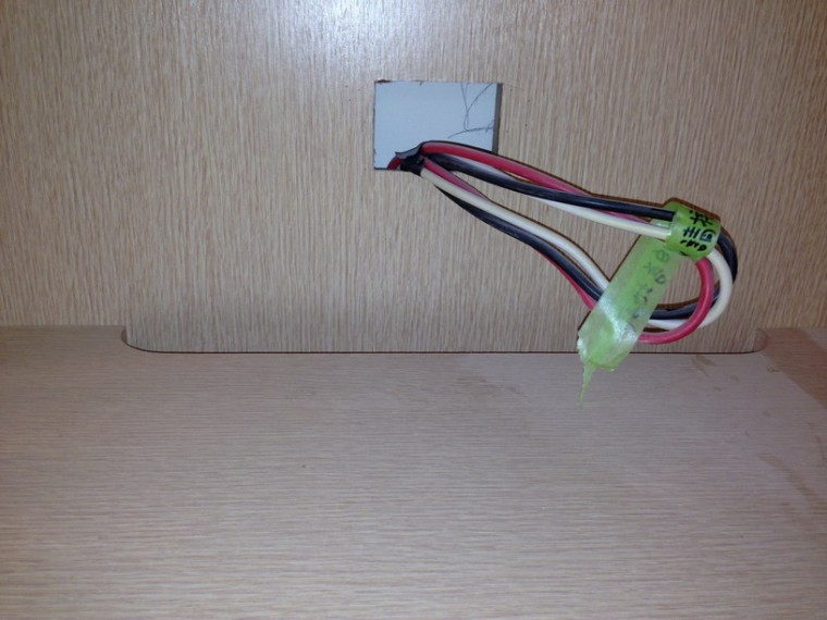

因為朋友是裝潢時,就決定要裝劇院及二聲道,所以當時就建議朋友要拉一條電源專線,
經過討論,就請師傅設一個專用NFB,用8.0的線配合Oyaide壁插,如此除可免除一些排插費用,
也可獲得較純淨的聲音.NFB到壁插走專用線槽,電源與訊號都是獨立的線槽,盡量避免掉一些干擾,
分享一些圖片給大家.
因為小弟個人的系統,當時並未做電源的規劃,但是再換購一些電源線及排插,壁插後,發現差異非常大,
故建議朋友一定要專線專用;因為最近會換購中置SPK及CDP,處理好後,會將小弟的系統,分享給大家,
再請先進們多多指導.
機櫃中每個空格都有一個壁插.
機櫃中共有5個壁插,可用10台設備;重低音也有專用壁插;電視也有做,不過因為厚度問題,又加了一個
扁平轉接頭,無奈...

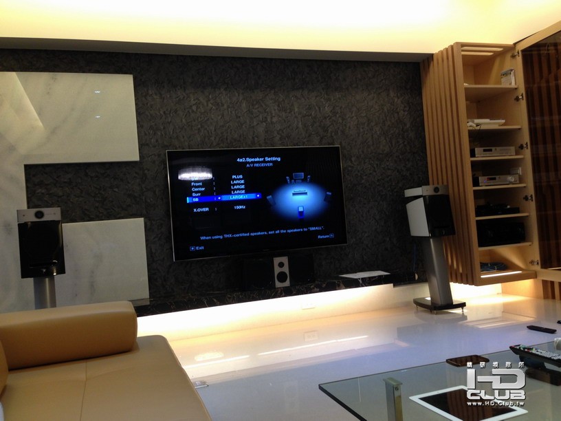

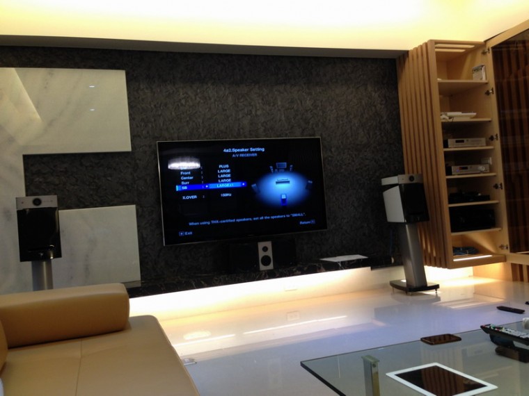

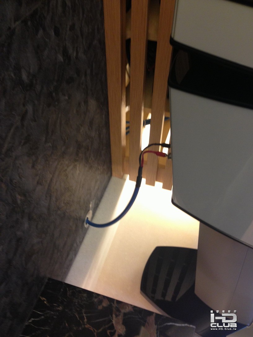

電視牆全景

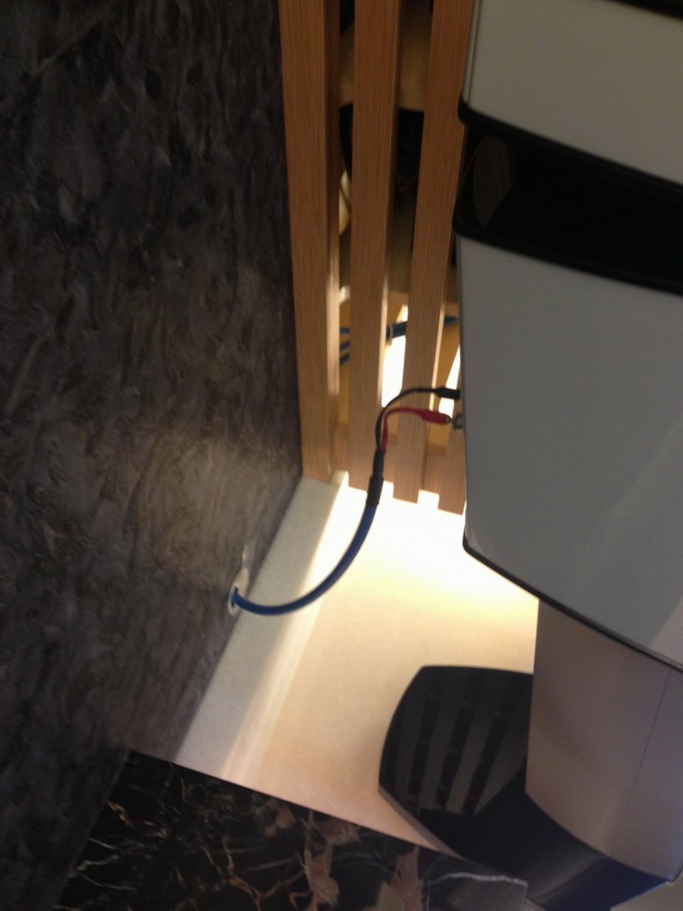

主聲道R喇叭線

聲音的擴散方向不對空間感就有很大的差別!
例如可試一下後環繞橫擺高音向外,側環繞也橫擺但高音向內,同時主喇叭的高音也一定要高於人耳(座姿)!
對了!吊掛喇叭並調整完成後,所有螺絲及支架都要用silicone 固定.
如此才會有完美的音效又是最省錢的方法!
