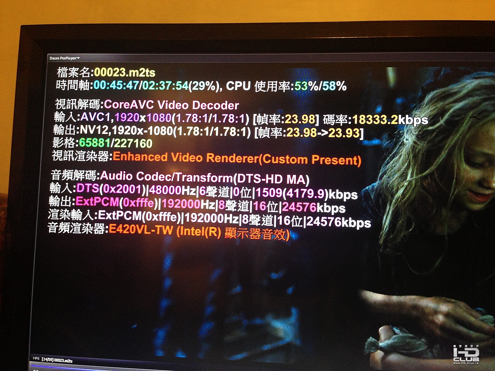

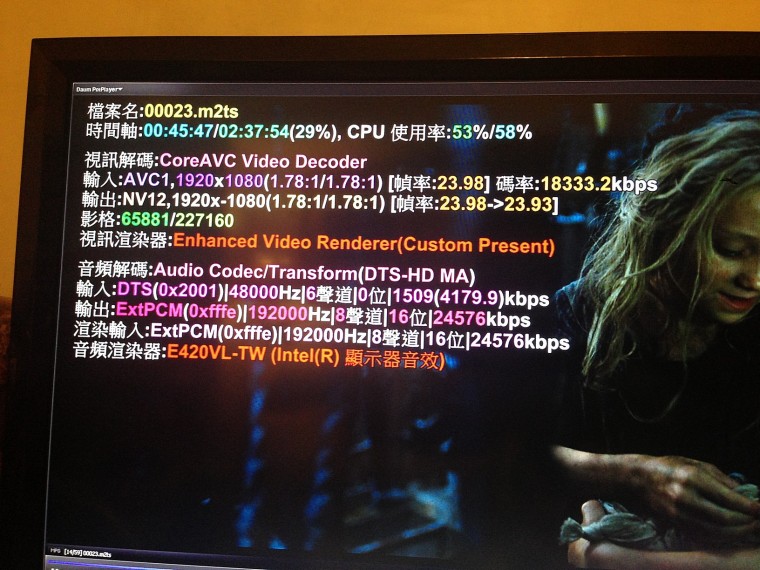

最近在用YAMAHA RX-V773  出現了一個問題當在播放影片的時候,會時常的出現decoder off,然後就沒有音效
有時過一秒就會恢復原來的次世代輸入源,但是有時候就研究就會整個掛掉,音效完全不見(影片繼續順暢的播放)
而且有時當出現decoder off 也會影響到畫面的流暢度(影片00:58)
不知道這樣是擴大機有問題還是,播放器有問題
自己的規格如下
HTPC I7四核
YAMAHA RX-V773
VIZIO E420VL-TW
影片內容:
Jacky.Cheung.Half.Century.Tour.2010-2012.BluRay.1080p.AVC.DTS-HDMA.5.1.LPCM.2.0-CHDBits
不只有一片會出現這個問題,將近所有片子都有這個問題產生
麻煩各位大大出手相救!!!謝謝

再補一個
Les.Misérables.2012.BluRay.1080p.AVC.DTS-HD.MA5.1-shhaclm@CHDBits
https://vimeo.com/72777978
[vimeo=72777978,760]440[/vimeo]
影像資料
影像資料
