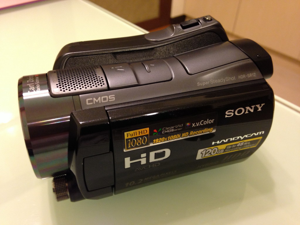

其實我之前也有一台Handycam HDR-HR12,可惜它壞了
但是它幫我紀錄小孩剛出生時許多記憶,其實影片與照片各有風味
我跟我小孩偶爾也會看看之前記錄的影片,對小孩來說影片還是比較有感覺

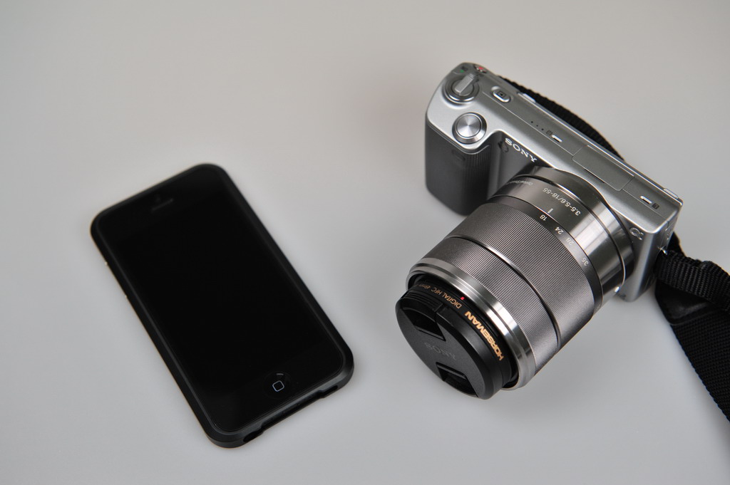

HDR-HR12往生之後考慮使用方便性,購入NEX 5來記錄小孩的成長
加上隨身攜帶的iphone,就成為家中錄影的兩大主力
因為帶小孩出門的裝配實在太多了,輕量化變成比音、畫質重要了

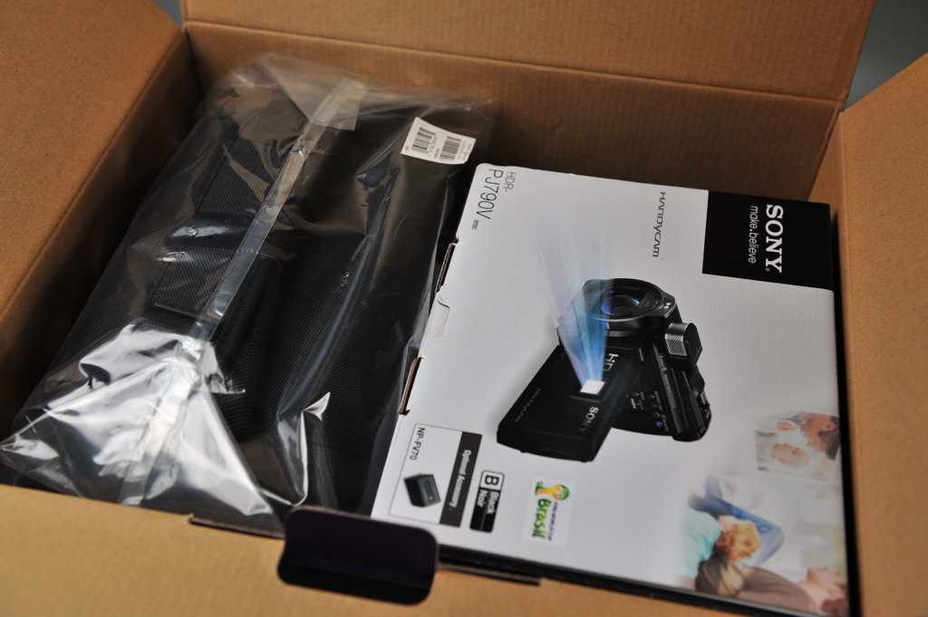

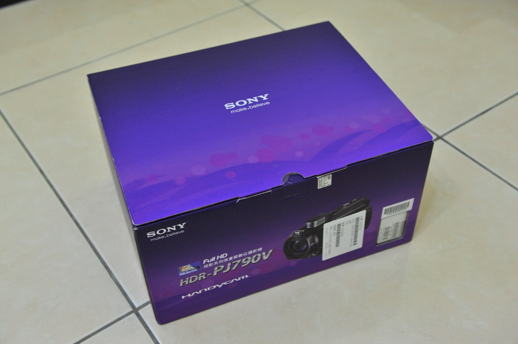

所以就不多說,直接開箱,開了之後才知道原來還有一個內箱

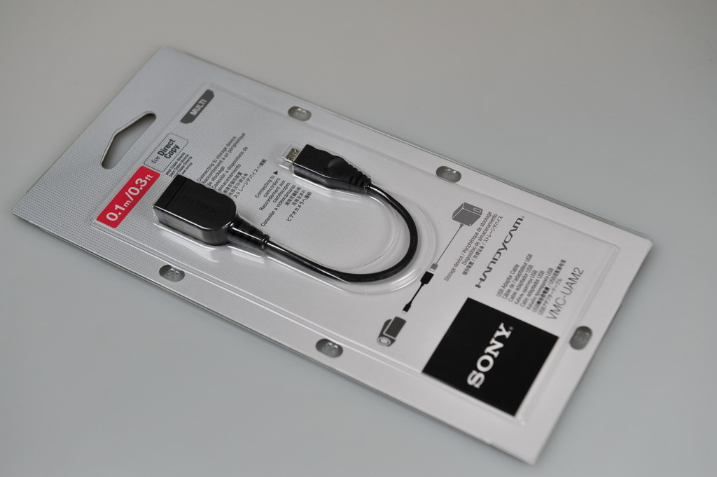

而01寄給我們試用的是精裝盒版本,多了包包跟傳輸線
傳輸線是讓Handycam能將資料直接傳入攜帶型硬碟的線
其實這條傳輸線並非必需品,使用者不用購入也無妨

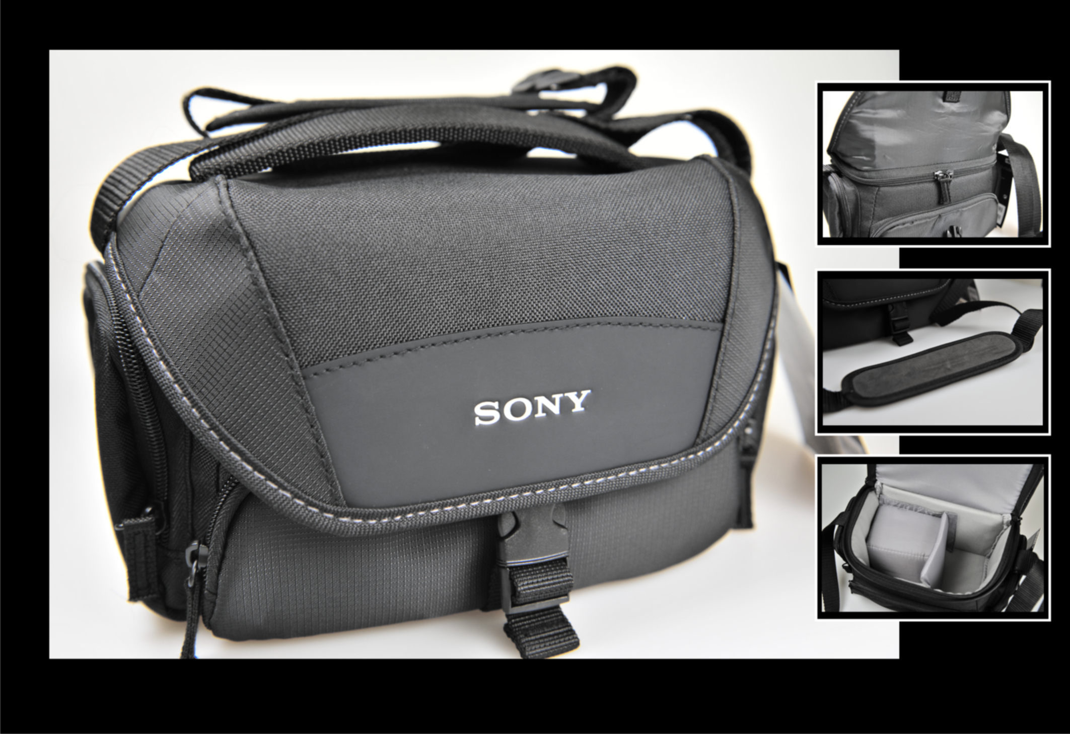

包包還不錯,如果預算足夠的話不妨考慮購入
除了背帶有減壓的泡棉設計外,拉鍊內藏在上蓋裡面,可以避免雨水滲入
而且這包包並非專門設計給Handycam使用的,一般相機也可用
只要透過調整內附的隔板就好,保護效果也不差

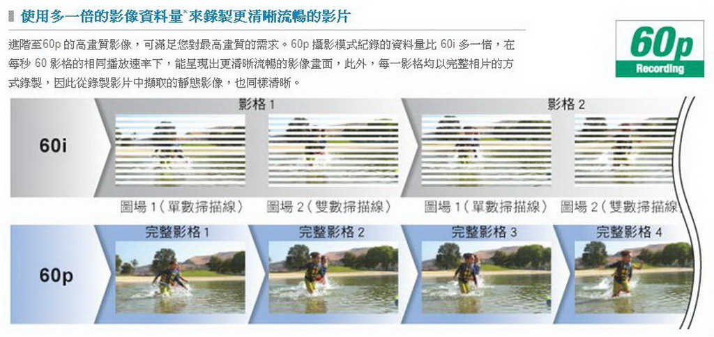

然後是HDR-PJ790可以做到60P的錄影,資料流量更大、畫質更清晰穩定
不過要注意,PS3跟等級夠的電腦撥放是沒有問題啦
但若習慣使用多媒體播放器的話,要留意一下能不能播哦

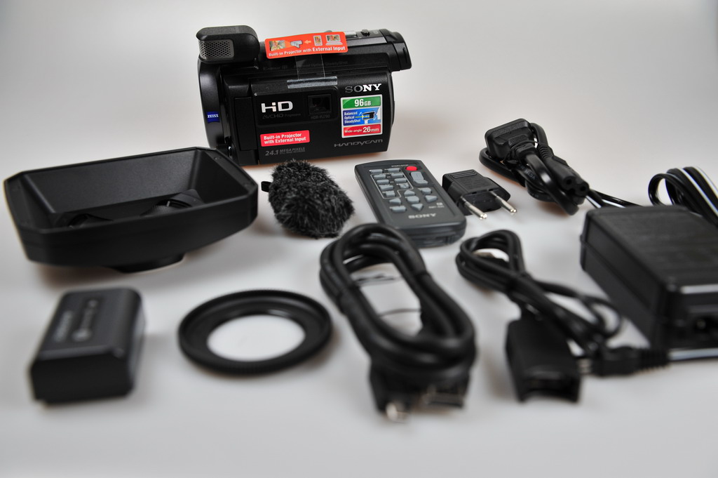

接下來先把HDR-PJ790請出來好了,打開箱子首先會看到一堆文件
各種語言的說明書與快速上手指南,都不是重點啦,跳過
再往底下就可以看到HDR-PJ790與異常豐富的配件
為什麼說異常豐富呢?我之前的HDR-HR12連mini HDMI線都沒附
可是這次SONY管你甚麼HDMI、USB線全部都附上了,配件超完整
簡單介紹幾個重點配件就好,線材部分就省略
可以跟大家報告,SONY已經把大家會用到的各種線材都附上了

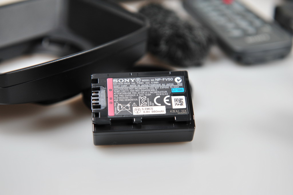

電池是日本製造,相信大家比較不會擔心爆炸了吧
雖然只有980 mAh,但HDR-PJ790相當省電
這樣的電量已經足夠做一般家用的長時間拍攝
而且有足夠的電量才是重點,我買過副廠的電池來給單眼相機
儘管電量標是與原廠的一樣,但卻比原廠還要快沒電
出門在外沒辦法隨時充電時,感覺超不安心的

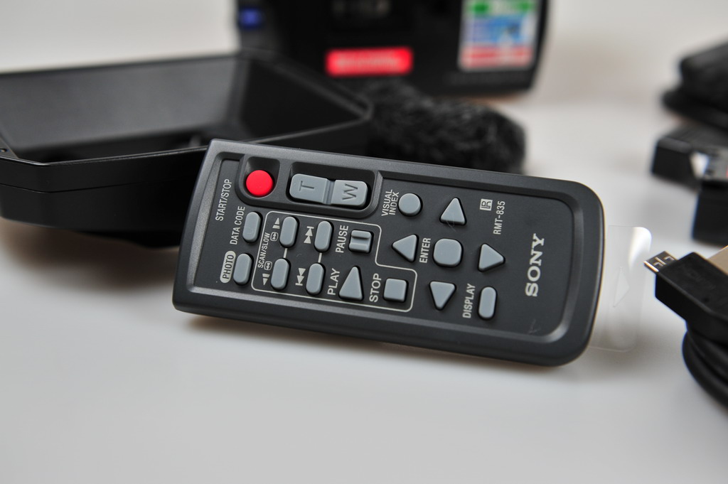

遙控器為了方便攜帶,設計得比較小巧
可惜手感稍差,按鈕也小了點、密集了點
希望SONY日後可以推出大尺寸的遙控器XD

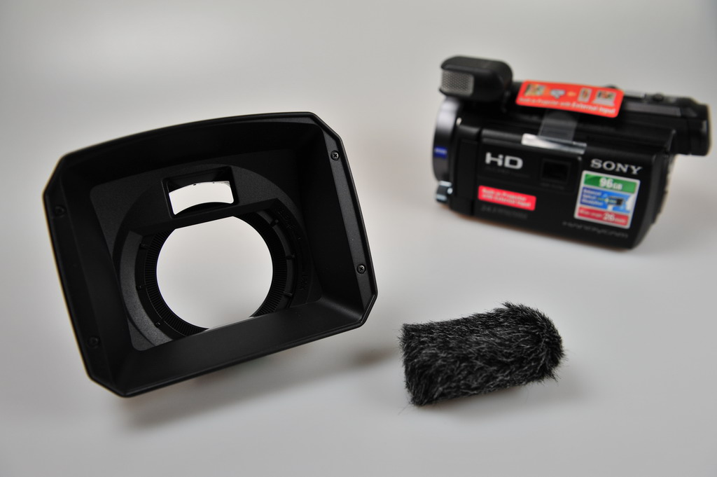

我比較驚訝的是遮光罩跟麥克風套居然都有附贈,感覺就甘心

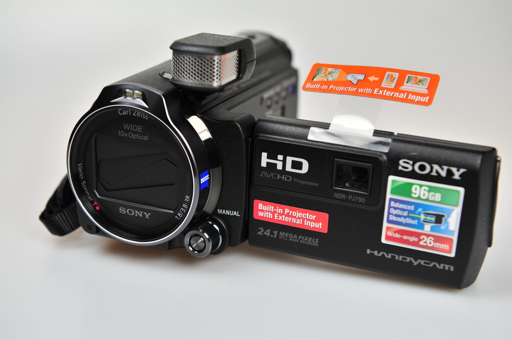

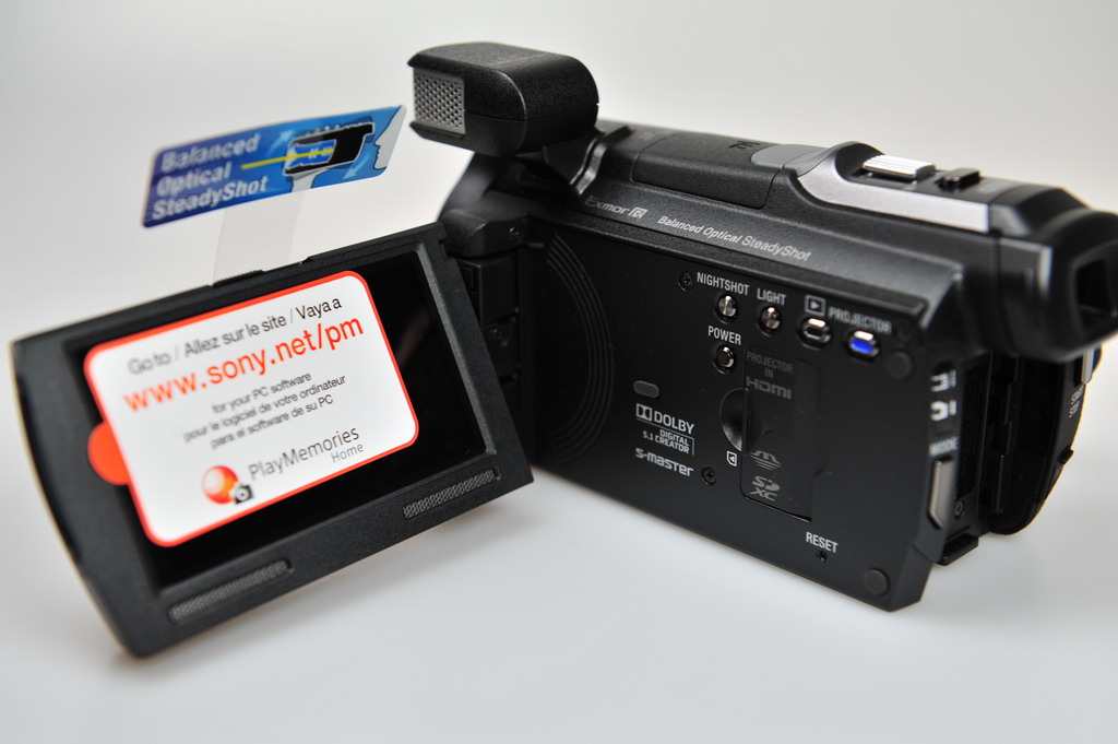

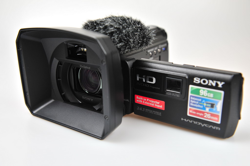

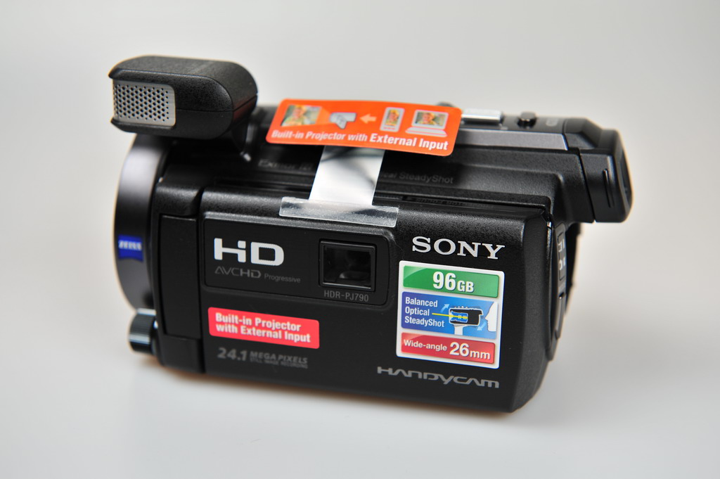

主角HDR-PJ790登場!上面有貼一些展示的貼紙
撕掉就好,不會有殘膠的(突起的那些才能撕哦)
左側的小窗戶就是內建的微型投影機的位置,稍後再介紹

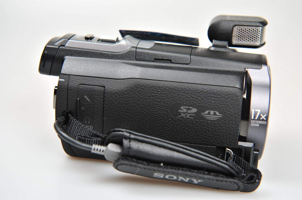

另外一側是拍攝時手持的部位,SONY這次採用了貼皮,手感超好

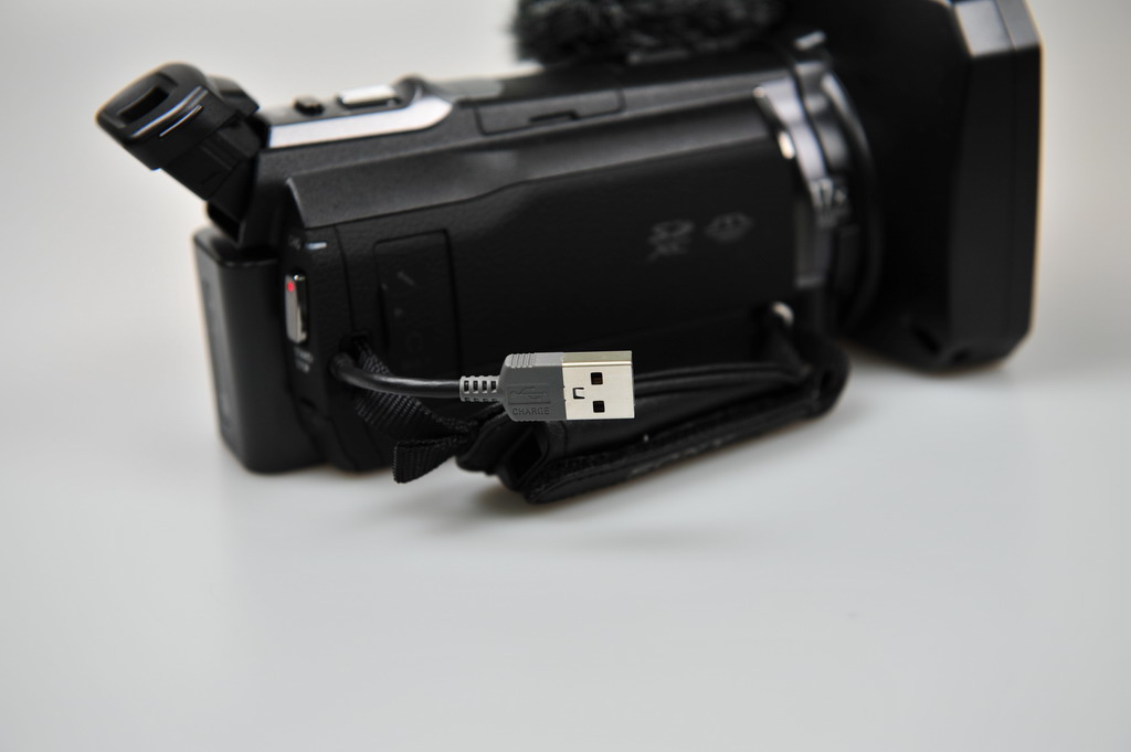

除了麥克風與耳機的連接口外,眼尖的人有注意到一條小尾巴吧
這是可以連接到電腦、多媒體播放器、PS3上使用的USB連接頭
當然大家可能會覺得太短,所以原廠配件裡有附USB延長線搭配使用
想想以前HDR-HR12還用特殊的接口轉USB,也就是一定得買SONY的傳輸線
現在看看就覺得SONY終於還是像大眾化規格低頭,算是使用者的福音吧
翻開螢幕可以看到有保護貼紙,自行撕掉即可

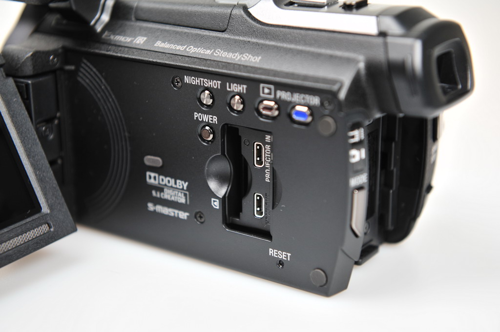

有一到小門,打開後可以安裝SD或MS記憶卡
如果SONY不支援SD記憶卡的話,我家大概也不會有SONY的相機
畢竟大家家裡都會好幾張SD記憶卡吧,用的地方太多了
另外兩個接口是HDMI的輸出與輸入,採用mini HDMI
SONY也有附上連接線,想當初我還得自己買哩......

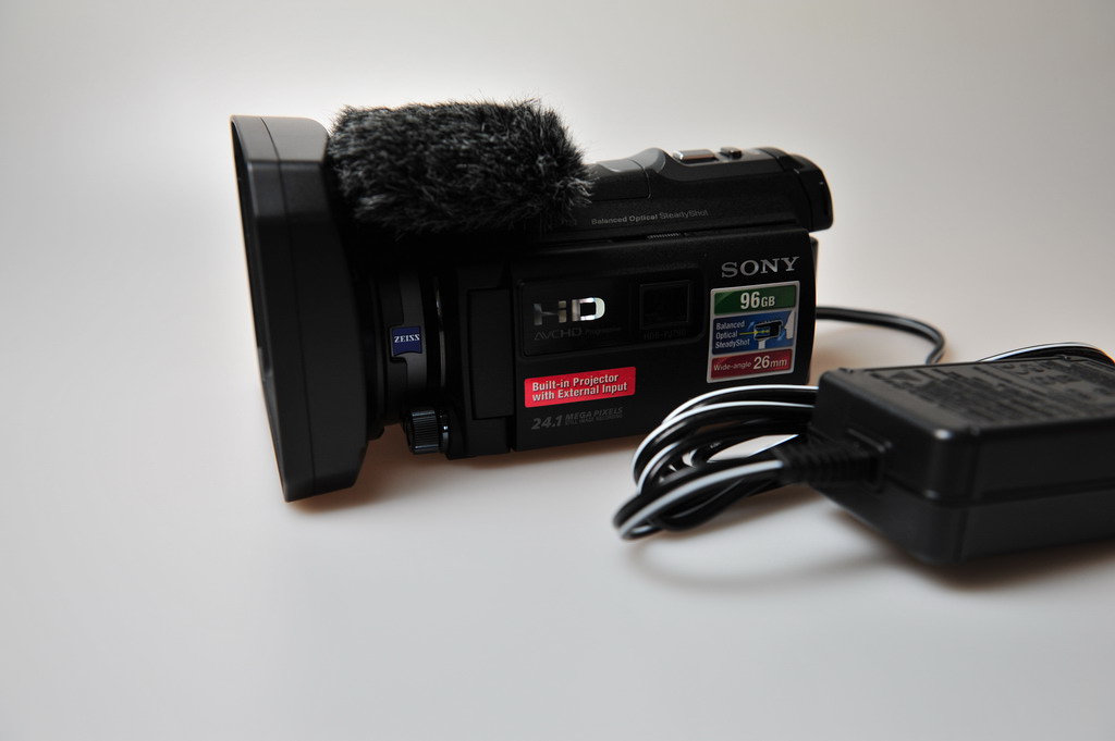

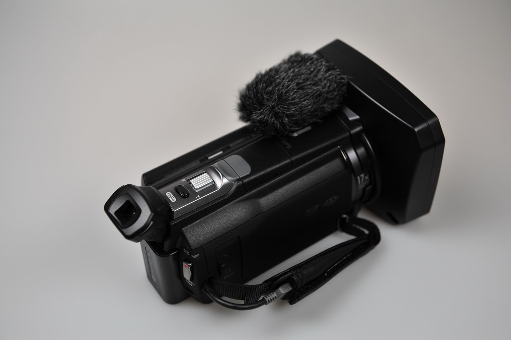

如果把遮光罩跟麥克風套裝上去,HDR-PJ790看起來專業的啦

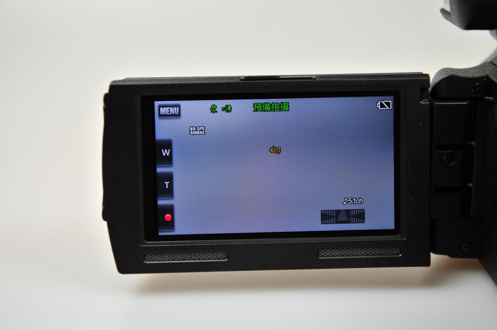

安裝上電池後,只要打開螢幕就會自動開機
錄影介面也相當簡單、清爽,大多數還是交給HDR-PJ790自動調整即可
當然有需要也可以進入menu調整即可,等等再介紹
W與T可以調整焦段,紅點按下就會開始錄影,這些功能也有實體按鍵
右下角則是顯示聲音來自哪個方向與強度
附帶一提,電子觀景窗往上拉起後也會自動開機
前方就是焦段調整與相機快門,整體操作相當簡單

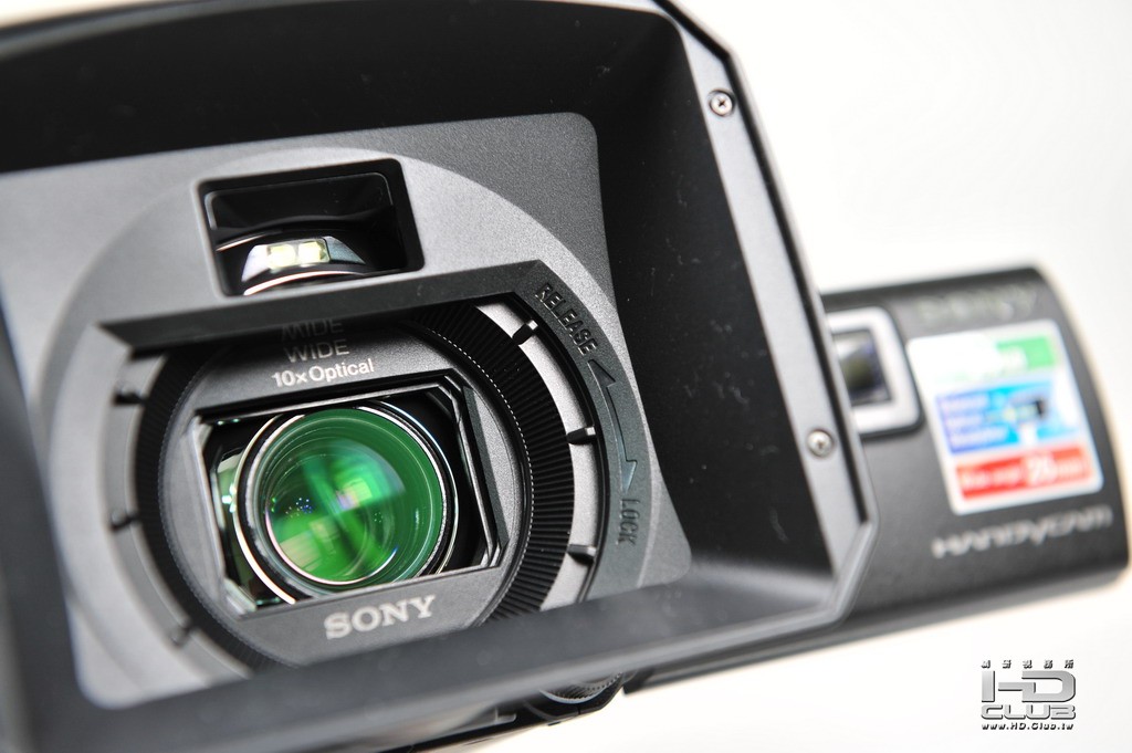

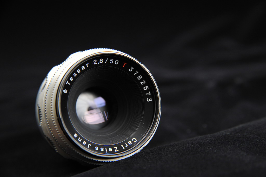

鏡頭毫無疑問採用的ZEISS的T鍍膜,前玉反光呈現綠色
順便分享一下,元老級的T鍍膜,可以看到前玉反光偏藍
有1Q標記、序號4000000號以內、鏡片無氣泡,品項超優的收藏品XD
重點是想讓大家知道T鍍膜是款歷史悠久的產品,發展至今的品質絕對值得信賴

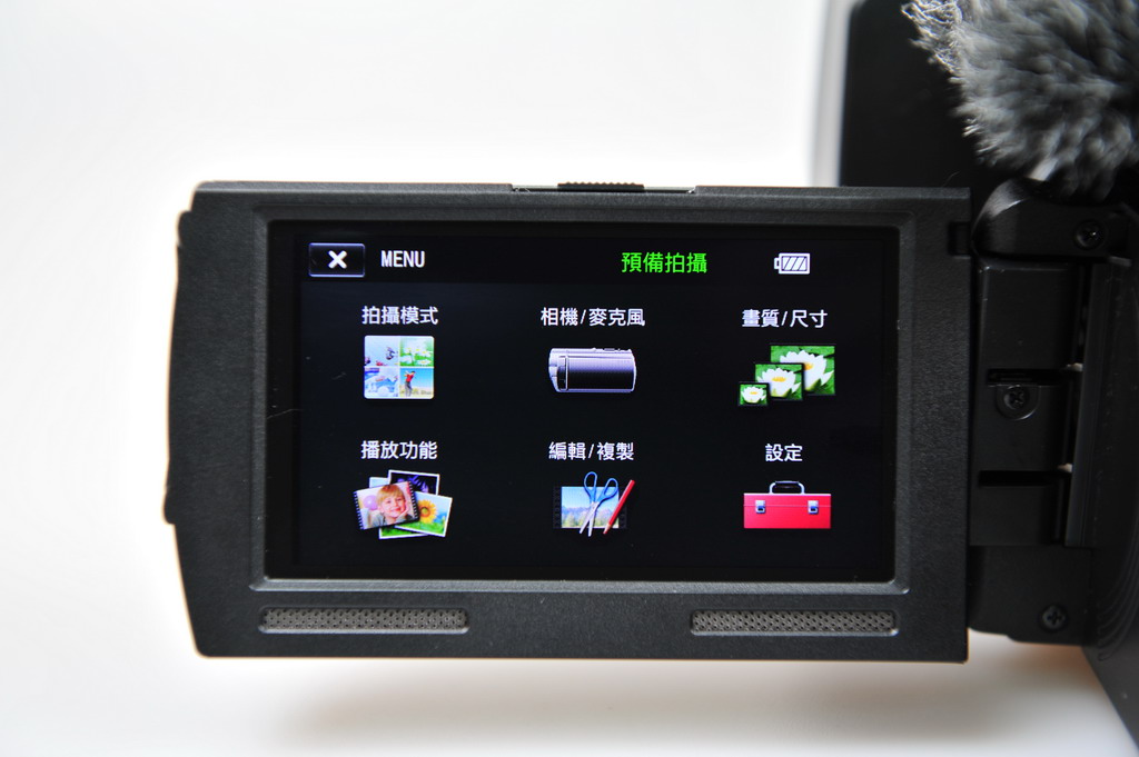

充完電之後,先稍微看一下HDR-PJ790的選單
因為準備出國的關係,我沒時間也沒打算充分介紹選單內容
部是我偷懶,而是以普羅大眾來講這部分不是那麼重要
除非手上有實機,不然也只是走馬看花

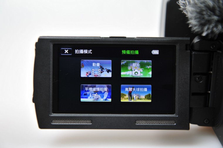

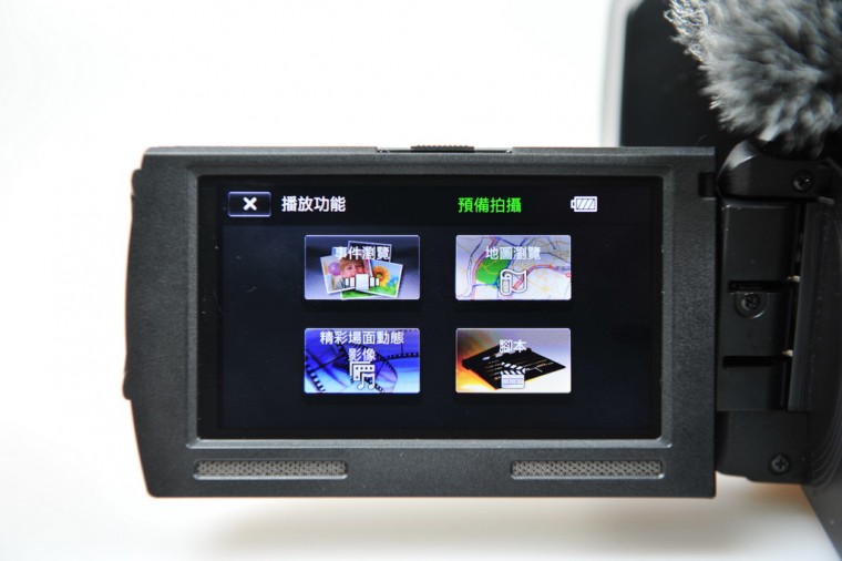

首先可以看到選單分成六大項:
拍攝模式、相機/麥克風、畫質/尺寸、播放功能、編輯/複製、設定

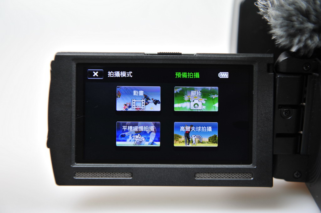

拍攝模式有四種,除了慣用的動畫(就是錄影)與照片模式外
另一個是拍攝慢動作的平穩緩慢拍攝,但拍攝時間很短
試用於拍攝某些精采瞬間,如投手投球或起腳射門
高爾夫球拍攝這個適用於揮竿的分析,會把揮竿的動作一格一格解析成圖片
用來評估自己的姿勢是否有不當之處,我很想示範給大家看
但從研究所畢業、實習結束後我就沒在打高爾夫球了,所以殘念

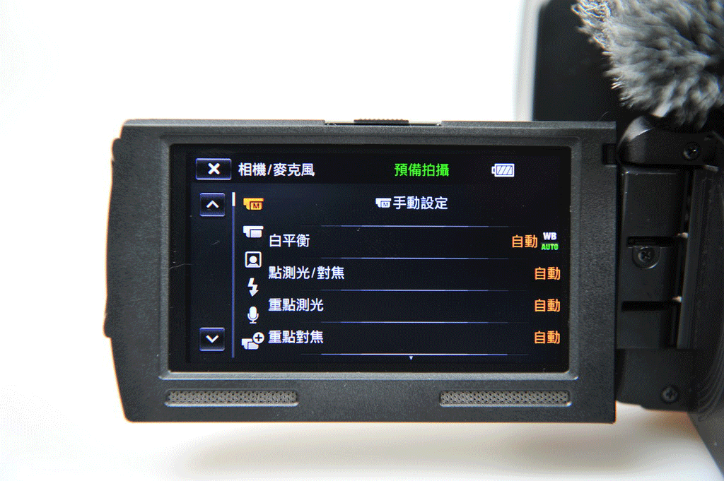

相機/麥克風選單中就是常見的白平衡、曝光、測光等微調
我把選單從上到下一張一張拍攝後做成GIF動畫檔,有興趣請參考
HDR-PJ790也支援微笑快門、斑馬紋與峰值對焦,不愛數位變焦的也可以關閉
錄影可以選擇要兩聲道或是Dobly環繞音效,也可以加強人聲與減少風噪音
喜歡電影質感的人也可以選電影色調,搭配24P錄影就更像電影了

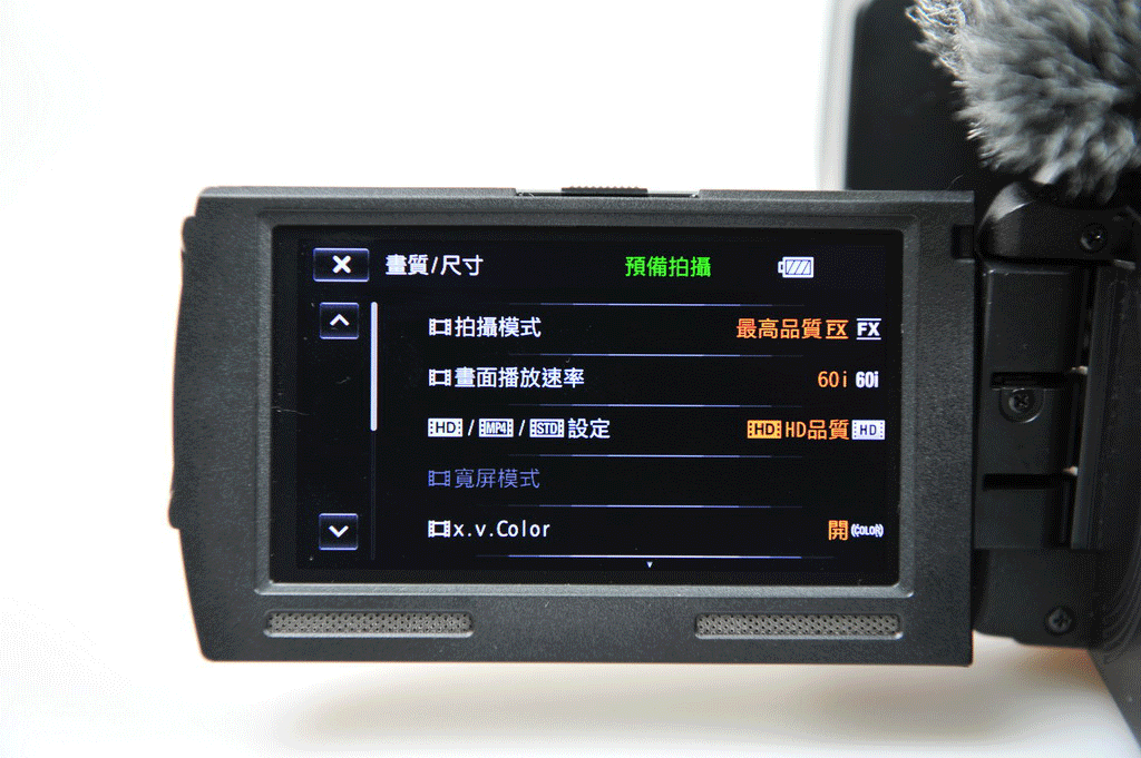

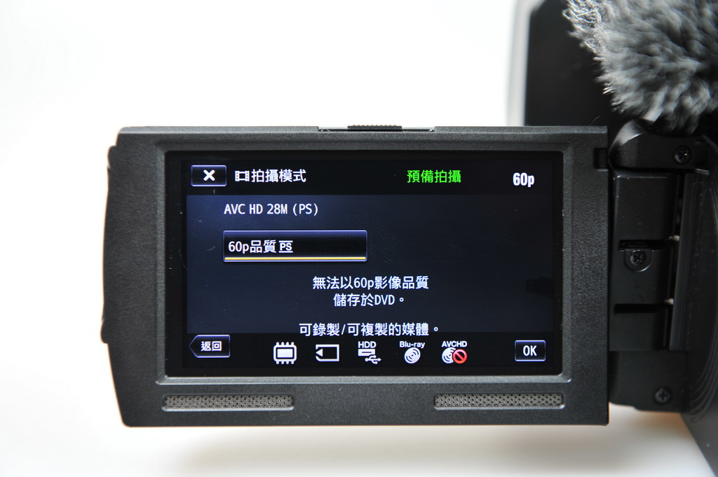

畫質/尺寸我也做了GIF動畫,主要是設定動畫品質、播放速率、壓縮品質
還有x. v. color開不開(這個要看自家顯示器材調整)與拍照的大小

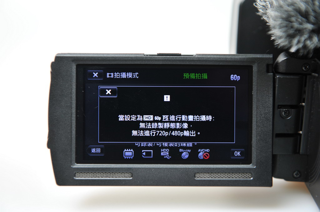

拍攝模式可以選擇四個檔次,越高檔次檔案流量越大外
最高品質FX會無法支援AVCHD與錄影中拍照,而且檔案流量可能達20M以上
高品質FH應該是一個比較推薦的設定,也比較不怕播放設備跑不動
而播放速率有60i、60P外,還支援保有電影頓挫感的24P
但有燒製DVD需求的別選60P,可能無法撥放
如果家裡有PS3等撥放器材,那就勇敢的選用60P吧
播放功能我還沒啥時間玩,因為拿到機子不久就準備出國
基本功能就是事件瀏覽,就是一般的錄製的影片、照片播放
地圖瀏覽要搭配有有紀錄GPS資料的影片,可以知道影片在哪時候播
然後精彩場面動態影像可以搭配內建的四首配樂,依序播放錄製的內容
也可把精采場面編寫成腳本,把HDR-PJ790當作播放機使用

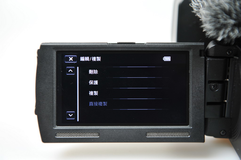

編輯/複製功能很簡單,就是刪除、複製HDR-PJ790內檔案的功能

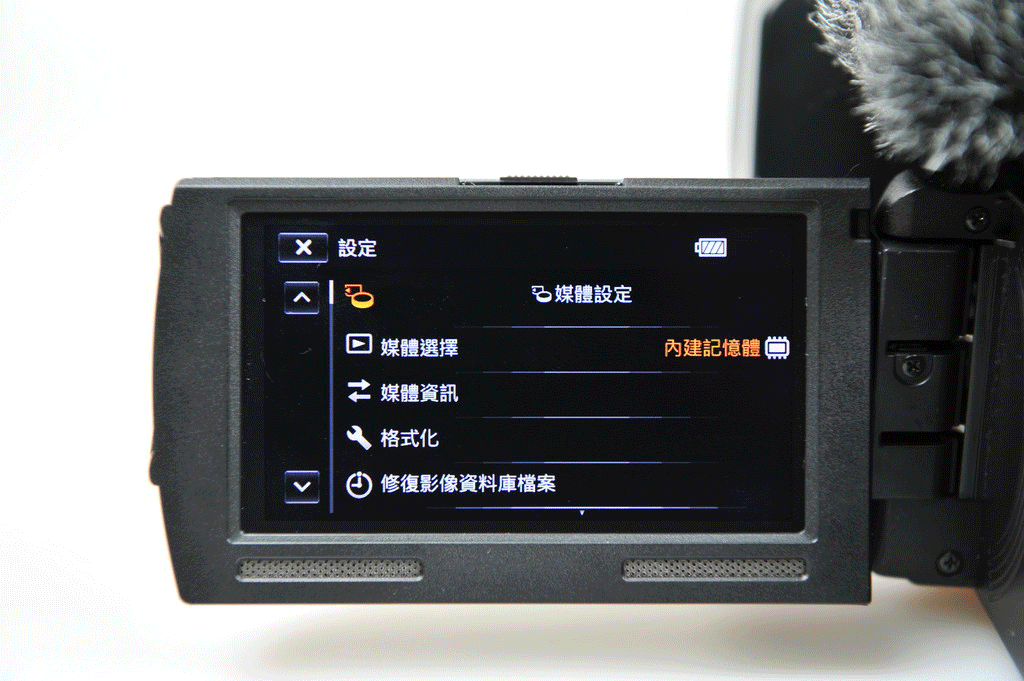

設定選單我也製作了GIF動畫,就是HDR-PJ790硬體的設定
例如格式化、HDMI輸出的解析度、時間......等設定
以上,開箱篇到此先結束

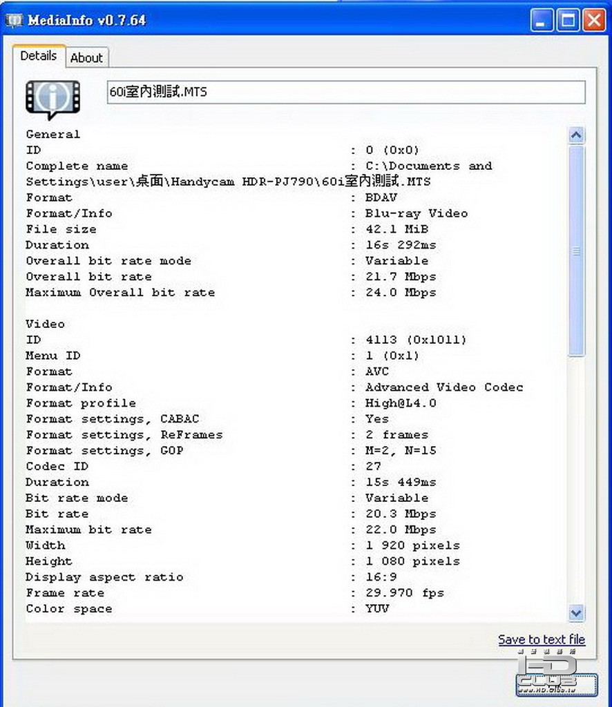

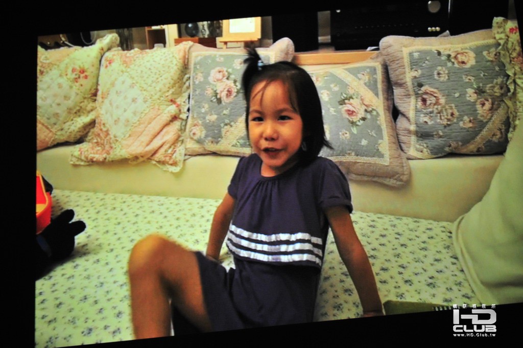

我先請我家小Alice在室內錄製了一段影片
解析度是1920*1080,播放速率為60i(所以顯示為29.970 fps)
流量約21.7 Mbps,16秒的影片大小為42.1 MB
從影片中不難發現,我家客廳亮度並不高
當時是晚上,只有吊燈,採用11W黃光省電燈泡8顆
不過影像相當清晰、穩定

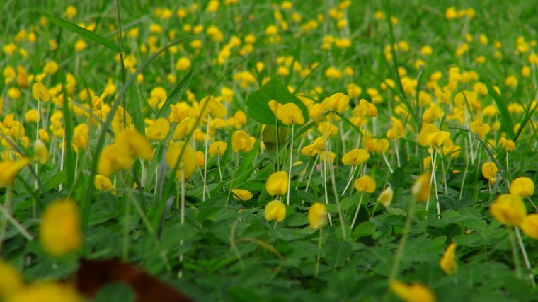

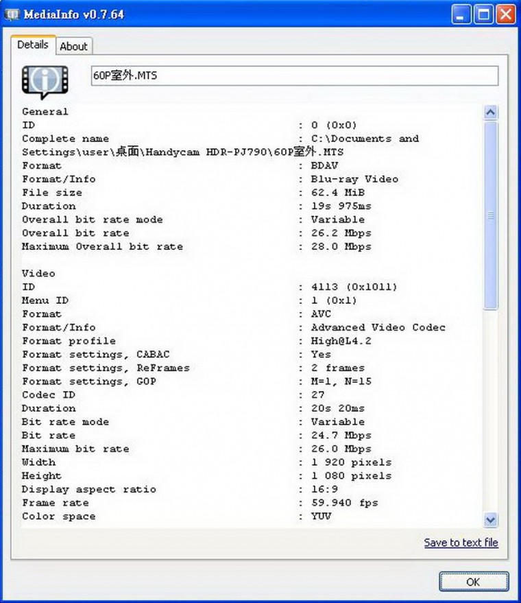

隔天我改成採用60P的錄影格式,檔案又更龐大

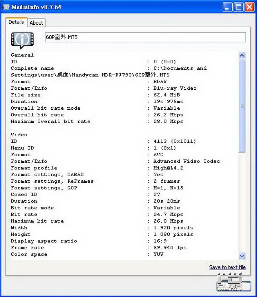

流量更高達26.2 Mbps,播放速率顯示為債59.940 fps
雖然是在白天戶外,不過當時是陰天
拍攝小孩在草坪上跑動也相當清晰
我在筆記型電腦上看也發現60P的影片較為穩定
比較不會因為軟體去交錯沒去好而出現橫向紋路
強烈建議各位可以採用60P的格式錄製影片

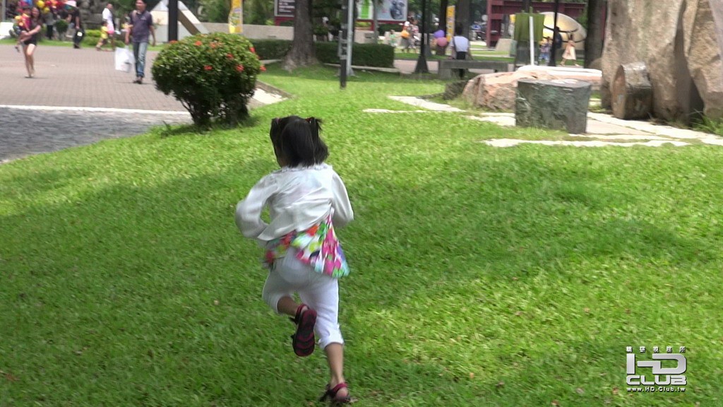

其實我有拍另一部我跟小孩完全員逃走中的影片
裡面小孩跑得更快,但是我有露臉就不好意思放上來
放張截圖意思一下,可以看到小孩是在奔跑中
而且HDR-PJ790也因為追著小孩拍移動拍攝,導致背景有模糊現象
不過小孩還是影像還是算清楚,當然跟高速快門凍結動作還是有差距

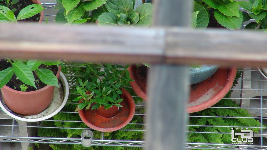

而且HDR-PJ790的廣角端變型抑制相當優異,我拍攝了一張我家的花棚
葡萄藤因為季節的關係開始進入休眠,請勿在意
但可以發現桶狀變形相當輕微

HDR-PJ790光學變焦至最遠焦段,可以清楚拍到底下的盆花
數位變焦一般比較少人用,就不示範給大家看了

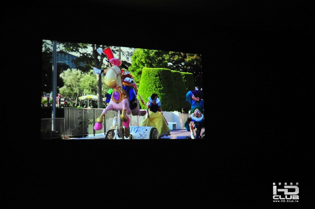

投影功能也是許多人考慮HDR-PJ790的原因吧
而且HDR-PJ790的投影機還能接受外來訊號
也就是說要拿來看電影、打電動都是可以的
說真的,超級好用的

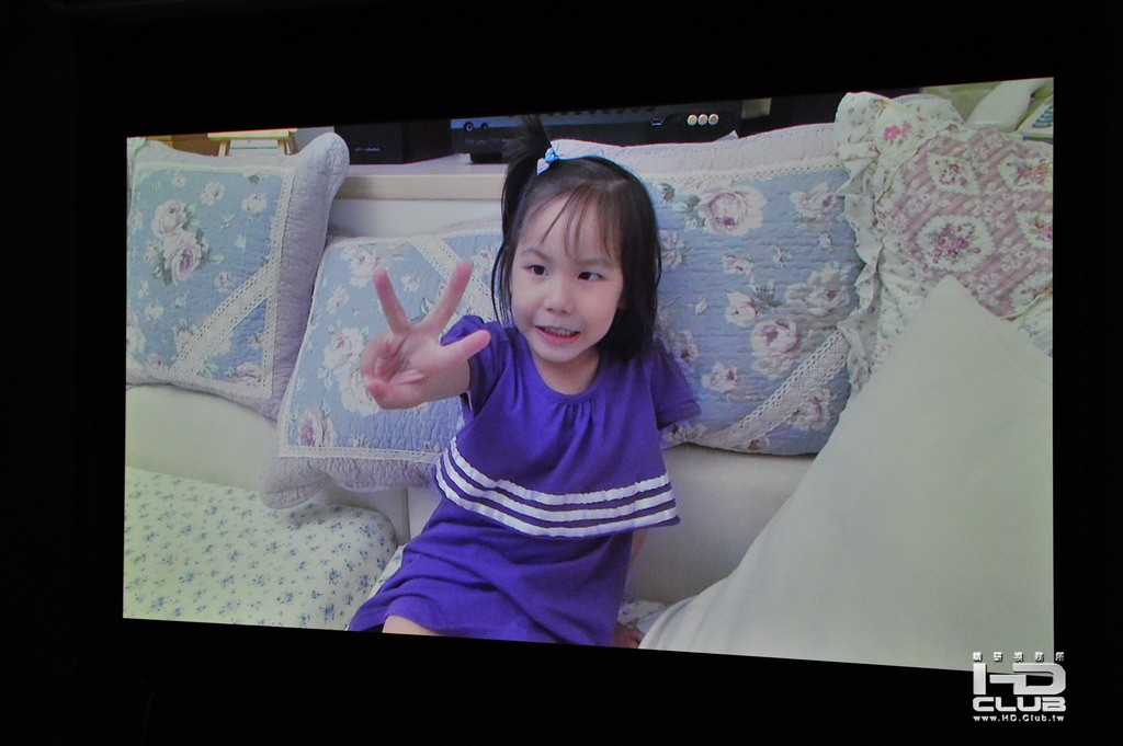

像我可以把HDR-PJ790擺在床頭,將今天出遊錄製的影片投影到天花板上
一家人就可以一起躺在床上欣賞,不用擠著看小小螢幕
HDR-PJ790流明只有35,非常低,但一般家用欣賞絕對是足夠的
很多人採購家庭劇院投影機會覺得流明越高越高,其實這是錯誤的觀念
流明越高,影像的對比表現會越差,所以劇院用投影機的流明都不會很高
但HDR-PJ790流明還是偏低的,環境遮光稍微注意一下的話投影表現會更好
要拿來當簡報使用還是明顯不足

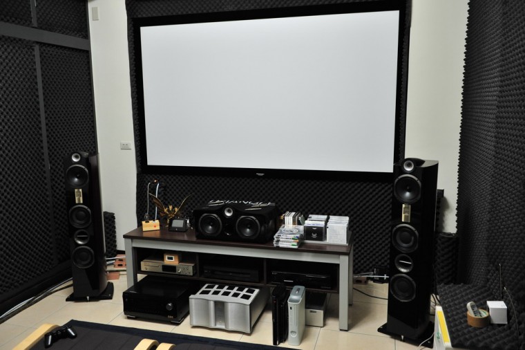

可以的話還是買張投影布幕吧,我家中採用的是Grundview的106"固定框幕

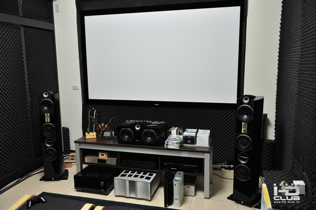

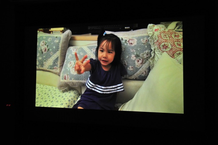

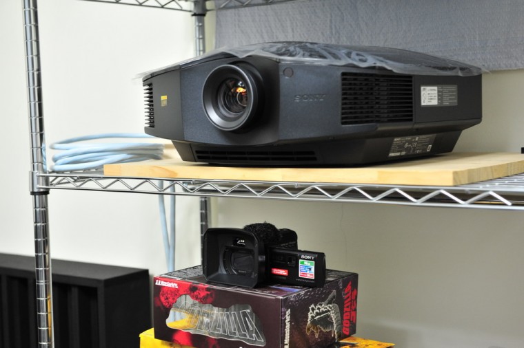

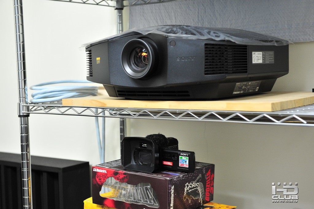

所以我把HDR-PJ790拿到視聽室測試一下投影能力
HDR-PJ790沒有水平位移的功能,可以的話最好讓其對準布幕中央
我家用投影機為SONY的HW-15,架設位置比布幕中心稍偏高
所以就把HDR-PJ790先用箱子疊起來架設在HW-15的下方
投影距離約4.5米,無法投影至滿框,不過畫面細緻多了
入門布幕也不貴,也有收納型的,強烈建議可以入手
跟同門HW-15 PK的話,當然是HW-15大獲全勝
不過我一直搞不定的是我拍攝HW-15的投影畫面老是偏藍
這點我在HD club很久以前就講過我都拍不好Q_Q,拍攝投影畫面苦手啊

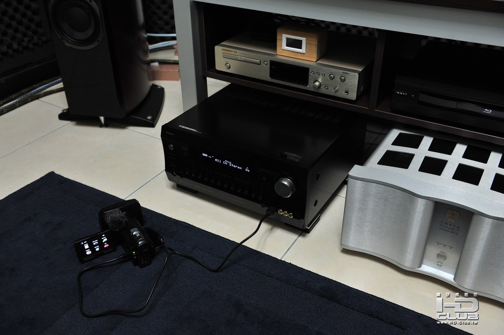

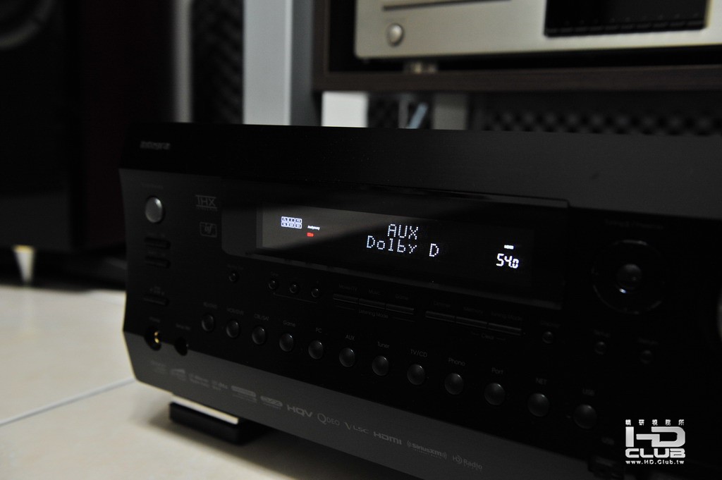

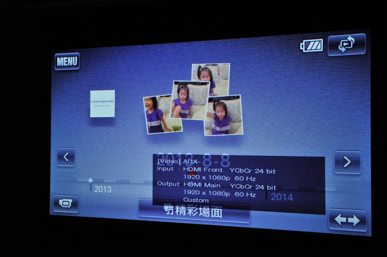

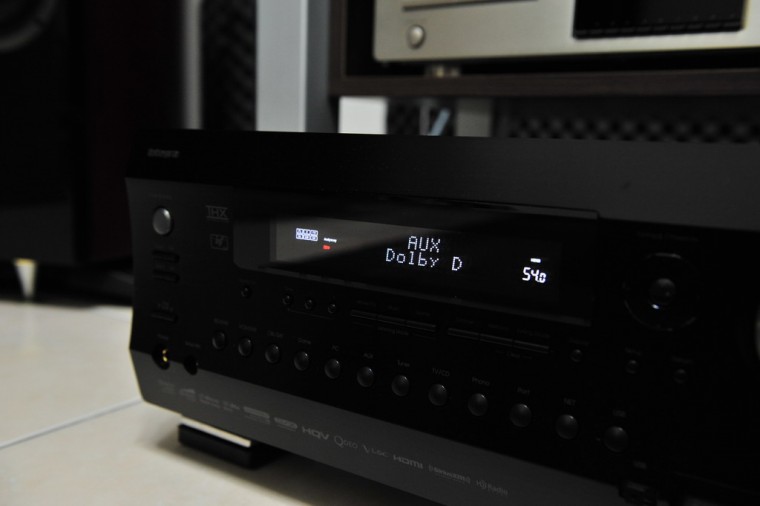

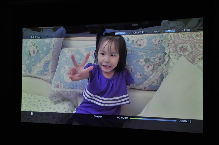

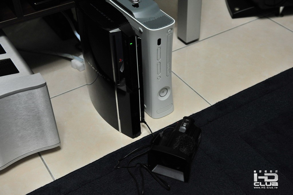

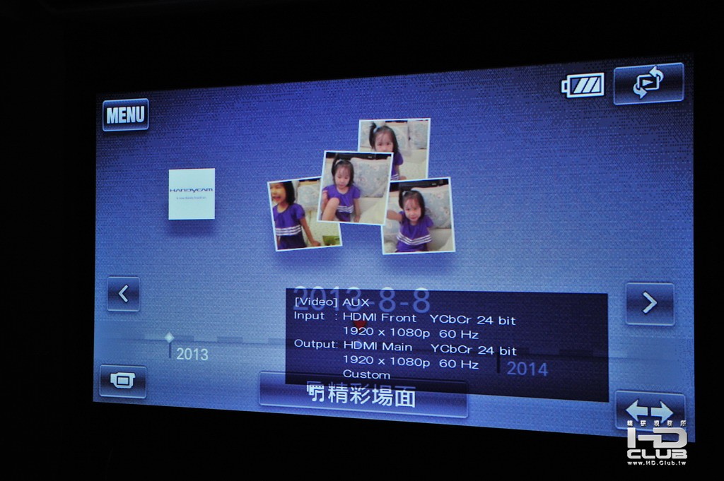

家中若有家庭劇院音響的話,HDR-PJ790也可以HDMI輸出給音響
我使用的劇院前級是Integra DHC 80.3,用原廠HDMI線連接到其面板
不過HDR-PJ790的選單顆粒有點大,但我看解析度是1920*1080沒錯呀
撥放的品質很好,也可以感受到環繞音效
聲音格式Dolby AC3,不過HDR-PJ790本身的音訊處理能力不強
我發現如果直接把HDR-PJ790接到擴大機上,聲音並不好聽
甚至有點回音的感覺

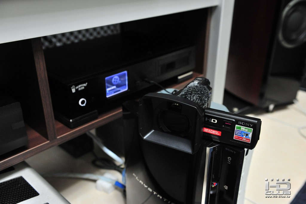

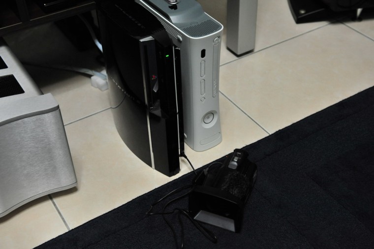

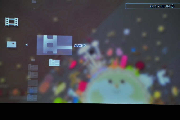

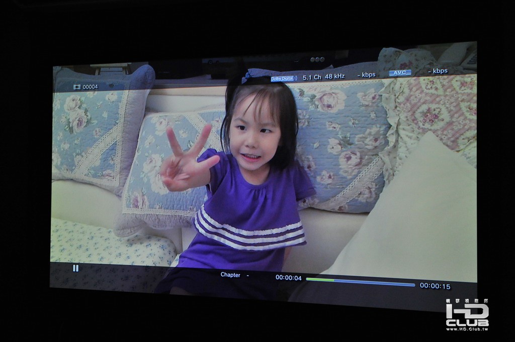

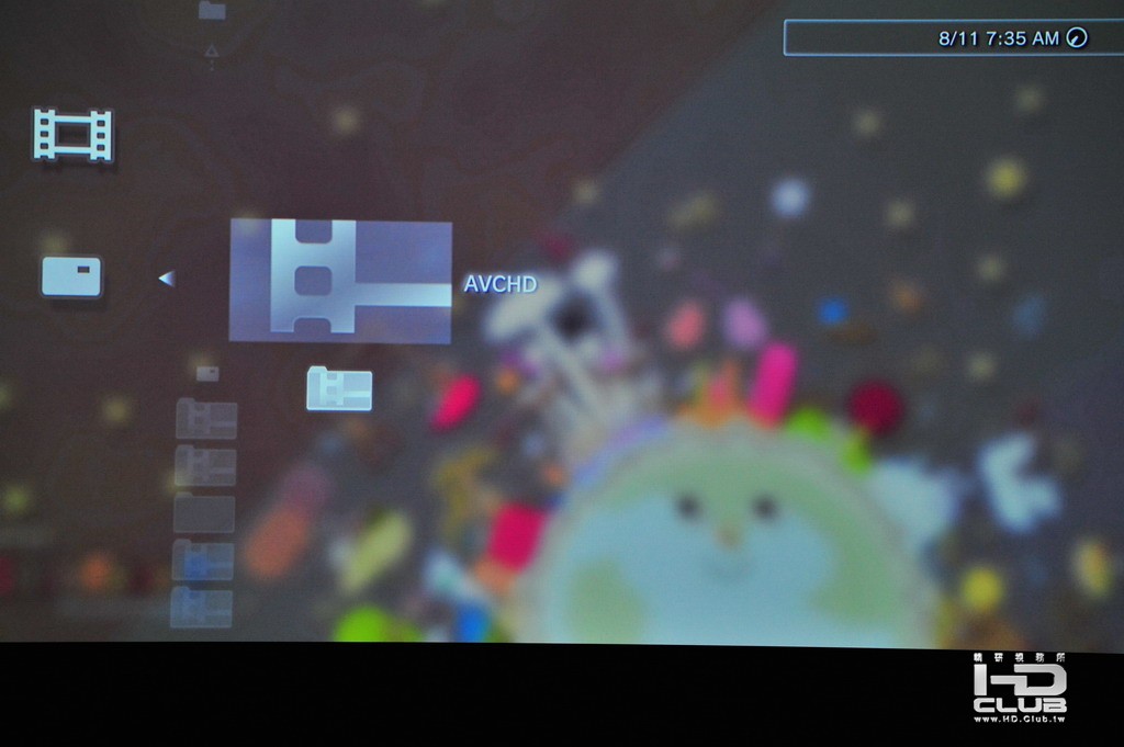

這時候就要請出HDR-PJ790良伴--PS3了,選擇AVCHD即可播放
這時才感夠到HDR-PJ790的實力啊,畫面清晰,音效定位清楚
我手持HDR-PJ790錄影時,如果我有說話的話
可以感受到我的聲音來自於左側稍稍偏後,而Alice的聲音則清楚的來自前方
不過我接到多媒體播放機popocorn C-300上就無法順利播放了
雖然能選檔案播放,但畫面出不來,還會當機
如果有這部分需求的人,可能得留意一下相容性

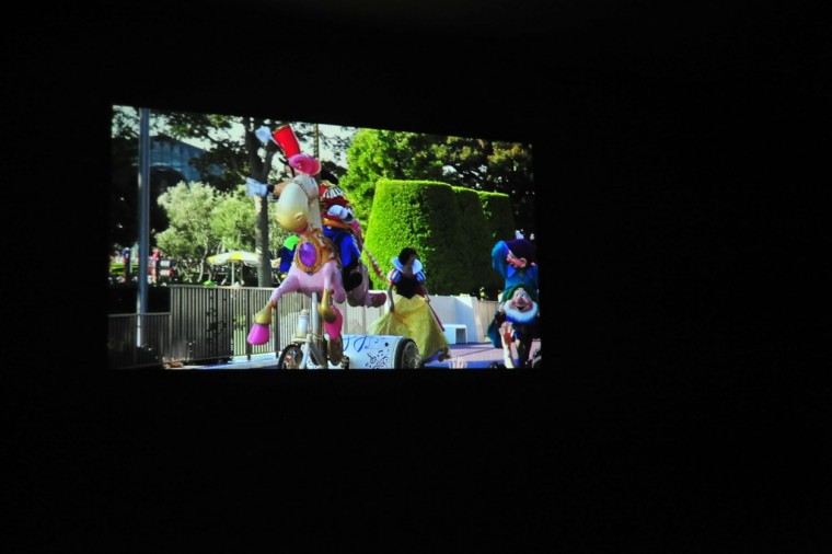

夜間遊行的話可以感受到HDR-PJ790低光源錄影的純淨畫質
不過偶爾會迷焦,希望能夠透過韌體更新改進

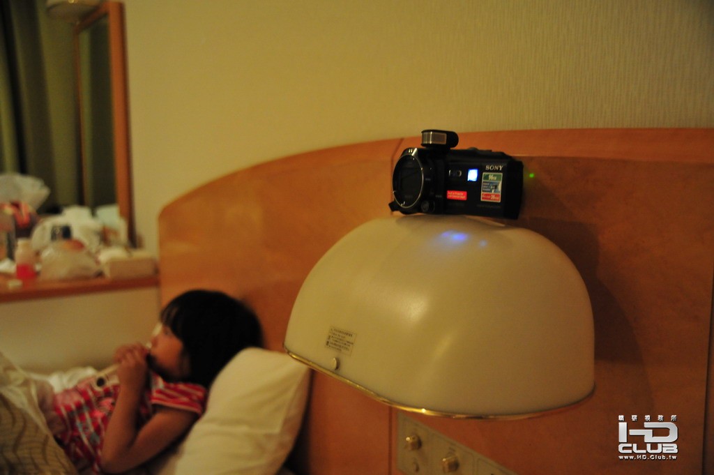

最後回到飯店,讓意猶未盡的Alice看錄製的遊行
我們夫妻倆可以把握時間沐浴與整理Alice瘋狂敗家的買入物品
雖然飯店有貼淺褐色帶有凸起紋路的壁紙
不過靠著HDR-PJ790的投影功能,還是能夠回味無窮

今早有空去視聽室看看拍回來的迪士尼相關影片
我喜歡在大清早聽音樂、看影片,環境噪音少、電力品質也佳
第一個感想是自己真的不是攝影師,還很不會掌鏡
雖是一鏡到底,不過分鏡、場景的掌控看起來還不夠流暢
其次是HDR-PJ790畢竟是家用錄影機,要跟專業級的比擬還有點差距
不過畫面真的是相當不錯,錄音效果也不差
可惜是當天風聲較大,我發現HDR-PJ790啟動風聲消除時
或多或少也會影響到現場收錄的聲音,電視、筆電喇叭聽起來沒啥感覺
如果換到家庭劇院喇叭比較能感覺出差異,魚與熊掌不可兼得啊
還有因為HDR-PJ790環繞音效的關係,音場有點偏
我錄影時喇叭在我右側,所以遊行的音樂會偏向右邊
這個有解決辦法,可以把擴大機的音場設為全聲道mono
因為遊行不用感受環繞音效,只要音樂正確的從前方出來即可
全聲道mono我還覺得音場有點亂,所以就讓後級進入兩聲道模式
聲音就正確的從前方出來,感覺就相當有臨場感
這也讓我知道環繞音效收音要視場合來使用,有些不需要講求環境音效的可以選擇關閉
例如我拍攝遊行只要讓聲音從前方出來即可,因為遊行隊伍都在前面
這也可以從HDR-PJ790的選單內進行設定
