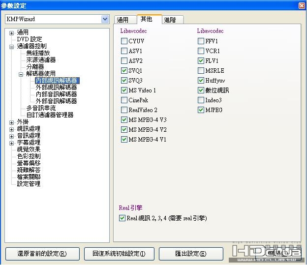

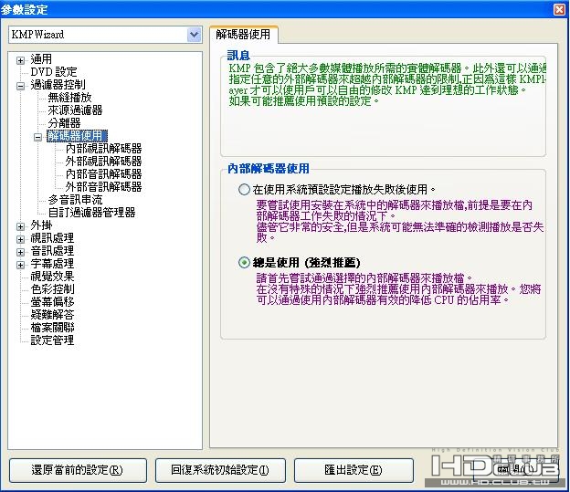

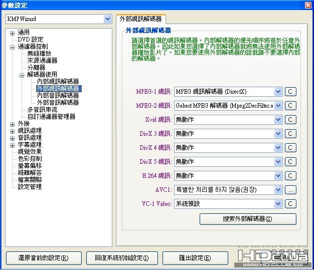

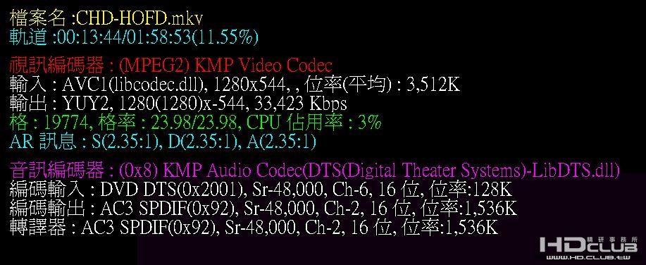

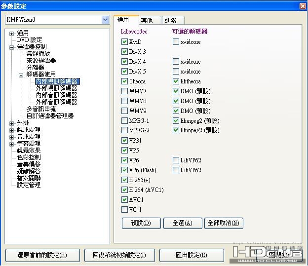

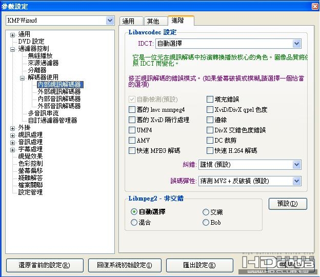

 樓主| 發表於 2008-11-21 12:47:34 | 顯示全部樓層
圖來了!!!
中午休息衝回家用Bios放電法後~可正常開機
以下是小弟的執行畫面及設定參數
請各位看一下有何不對的地方
亦或有需要補圖的地方~請告知
另外KMP設定中所指的內部解碼器是否指軟解?
[ 本帖最後由 episilpe 於 2008-11-21 13:15 編輯 ]
KMP撥放時CPU使用率
KMP撥放時CPU使用率
解碼器使用
解碼器使用
發表於 2008-11-21 13:30:38 | 顯示全部樓層
SORRY
應該說是硬解支援較少
沒出現DXVA就是代表沒硬解
話說設定方面
似乎論壇裡的至頂帖子就有一位前輩有分享文章
http://www.hd.club.tw/thread-2737-1-1.html

發表於 2008-11-21 17:09:49 | 顯示全部樓層
你的連音效設定都是用成KMP內建最差的....
我用K.M.P都將重要的解碼器另外安裝,然後取消KMP內建的解碼器自行設定.
[ 本帖最後由 mjj41300 於 2008-11-21 17:11 編輯 ]

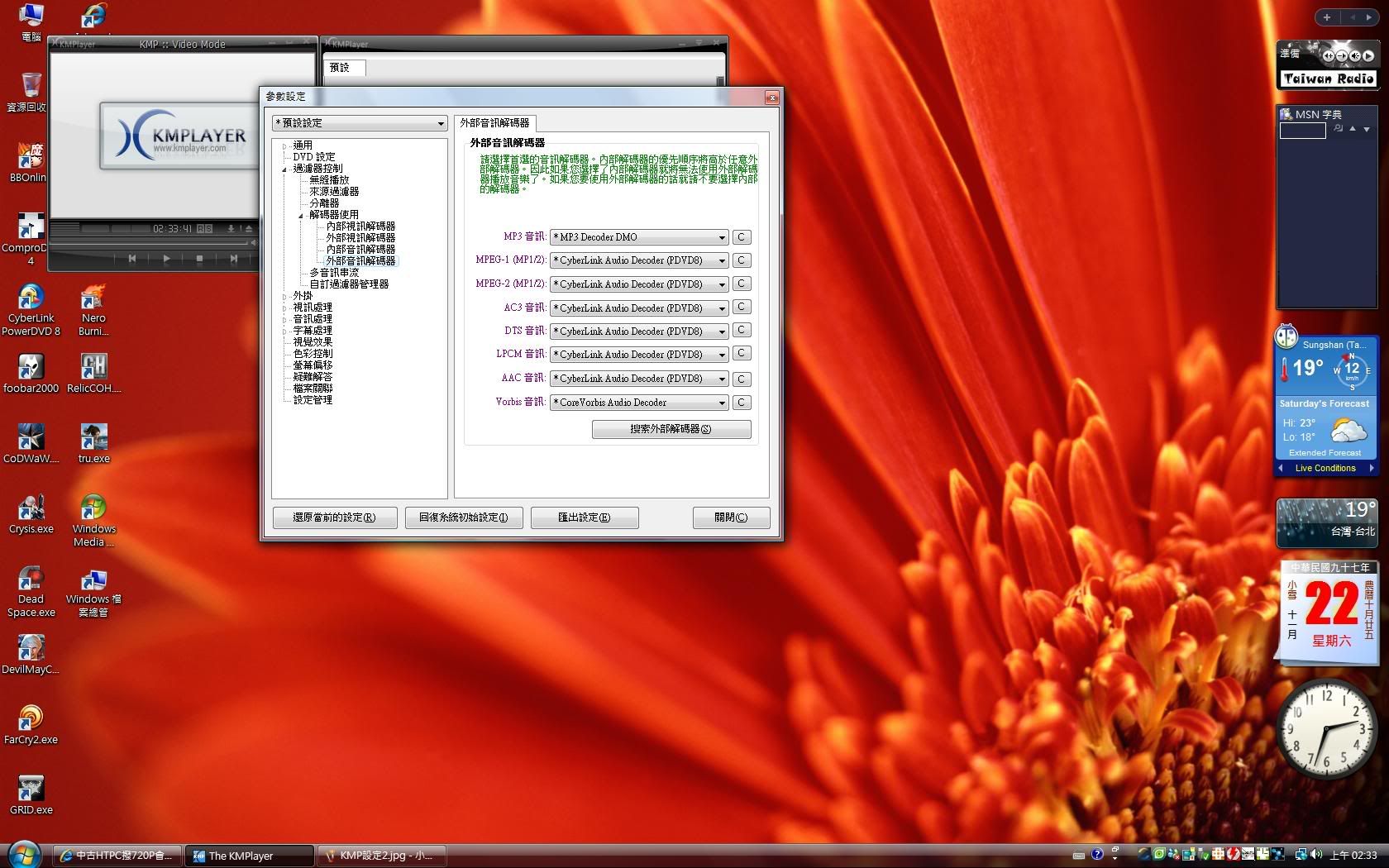

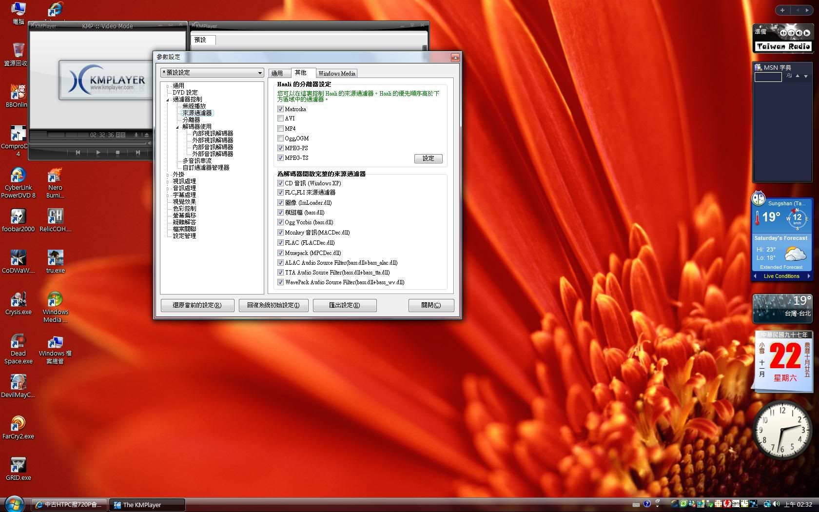

發表於 2008-11-22 02:36:26 | 顯示全部樓層
我的設定方法,單獨安裝divx,xvid,powerdvd8.在如下設定還要取消音訊跟視訊內部完全取消.若圖看不到請自行複製圖片網址.
[ 本帖最後由 mjj41300 於 2008-11-22 02:39 編輯 ]
