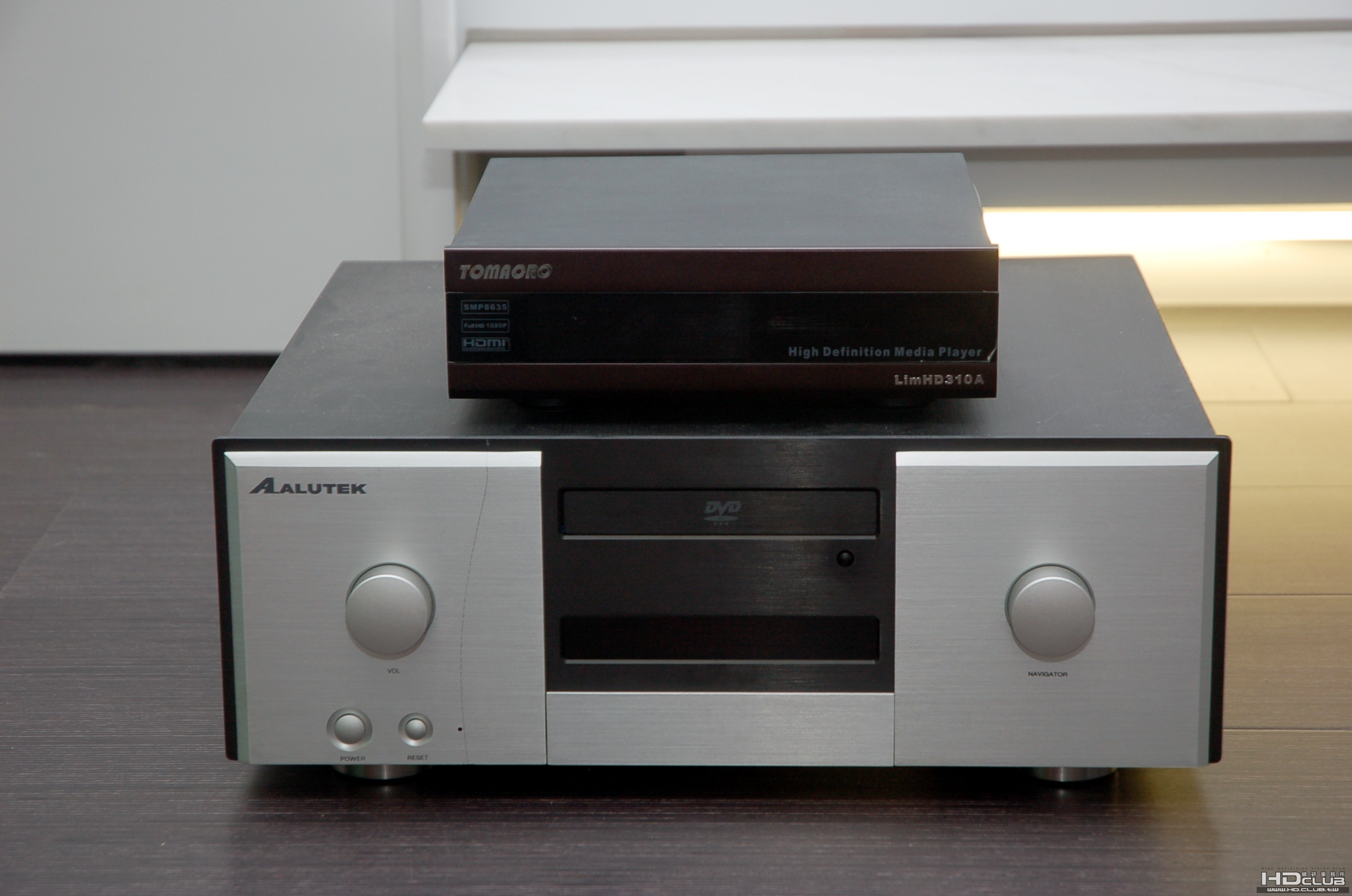

【外觀】★★★☆
  • 機身是黑色細紋噴砂鋁合金板,就是摸起來有點顆粒粗粗的感覺,鈑件的厚度普通,跟一般的機殼差不多,好處是不會像鏡面烤漆留指紋,也比髮絲紋耐刮,不過質感就相形遜色。
  • 前面板嵌壓克力板,面板Logo和型號採用電鍍字,質感比前一代的310S好,刪掉310S那幾個VC1、MKV的字樣真是很聰明的想法,可是我還不喜歡TOMACRO這LOGO的字型。
  • 面板的VFD資訊顯示很齊全,可是以藍綠色的LED的配色俗了點,我還是覺得用冷光或白色LED比較好看
  • 後面的I/O介面和AV連接埠非常齊全,只是建議可以把LAN的插孔改到USB的下方,畢竟USB埠會常常插拔,上面有網路線擋住會比較不順手。
  • 和其他用家一樣,我也希望前面可以多加一個USB埠,這樣的設計會更方便。
  • 硬碟的抽換設計真得很棒。機身內使用了12V強力低噪風扇,散熱和工作噪音都控制的很好。

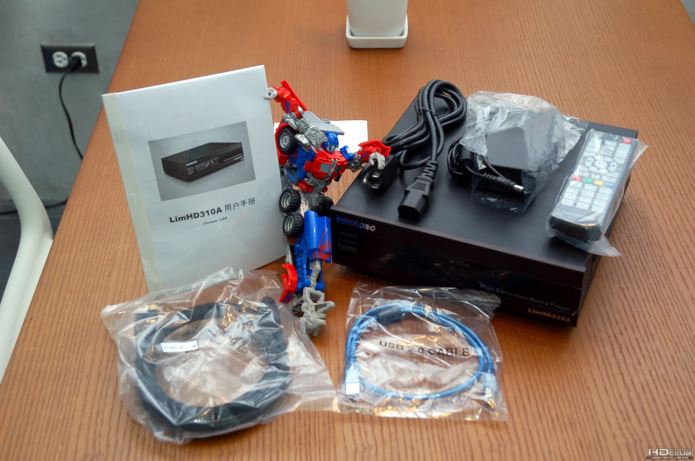

    【配件】★★☆

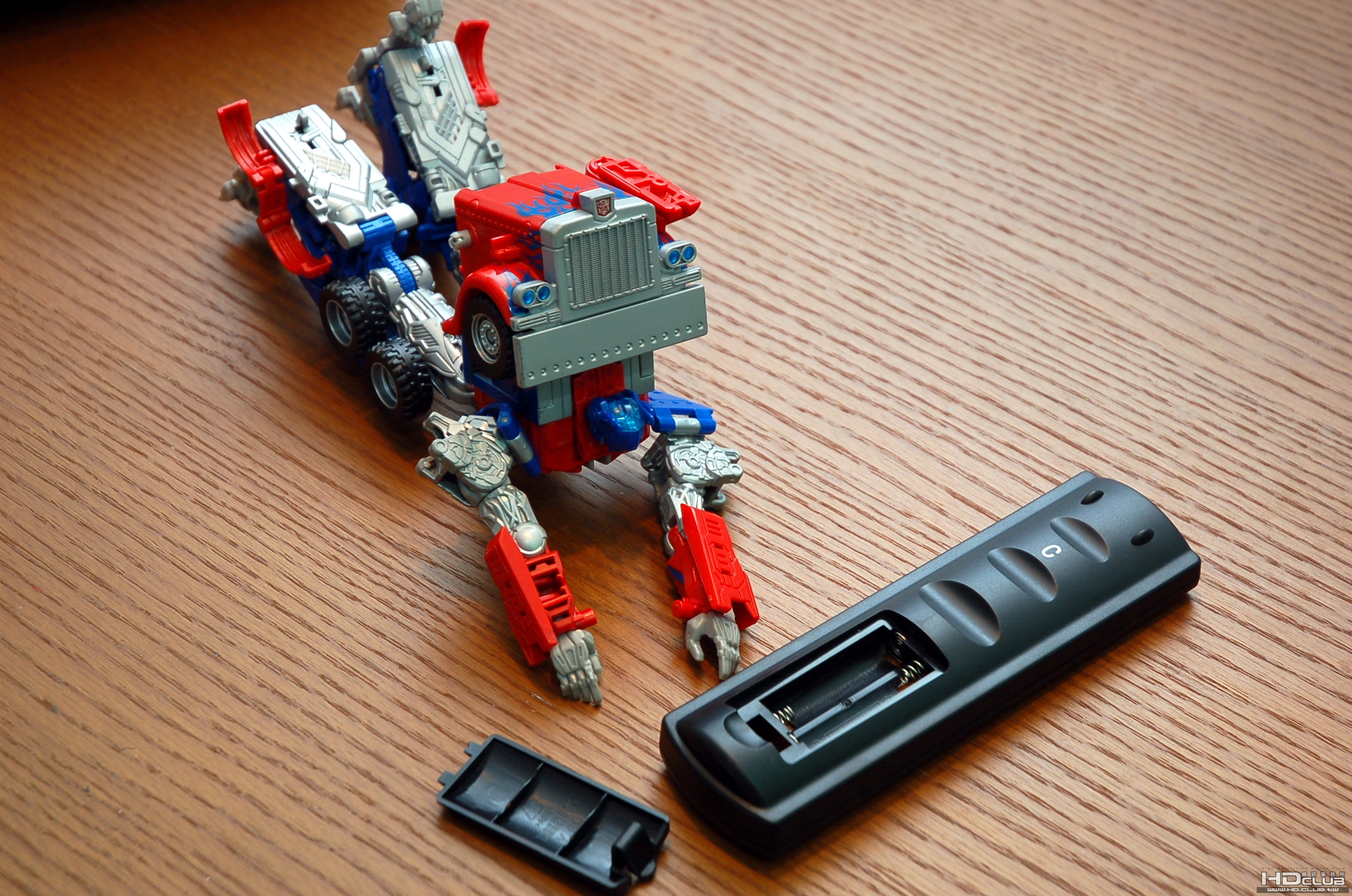

  • 電源線已從善如流,提供了台灣區適用的規格,果然團結力量大。
  • 遙控器質感還不錯,可惜沒有LED背光顯示,而且竟然沒有附電池,廠商也不要連這個都省了,如果消費者接到機器,家裡剛好沒有多餘的電池,一切都白搭,真得很瞎。
  • HDMI1.3的線很不錯,外面還有網狀包覆,端子也有鍍金,誠意十足。
  • 除了遙控器、HDMI線、電源及USB線,其他什麼都沒了,連說明書都沒有,再加上外包裝箱竟還是用310S的,這好歹也是部近萬元的機器。
    超瞎的貼紙
    柯博文右手拿的是自製的說明書、左手是台灣區專用的電源線
    orz

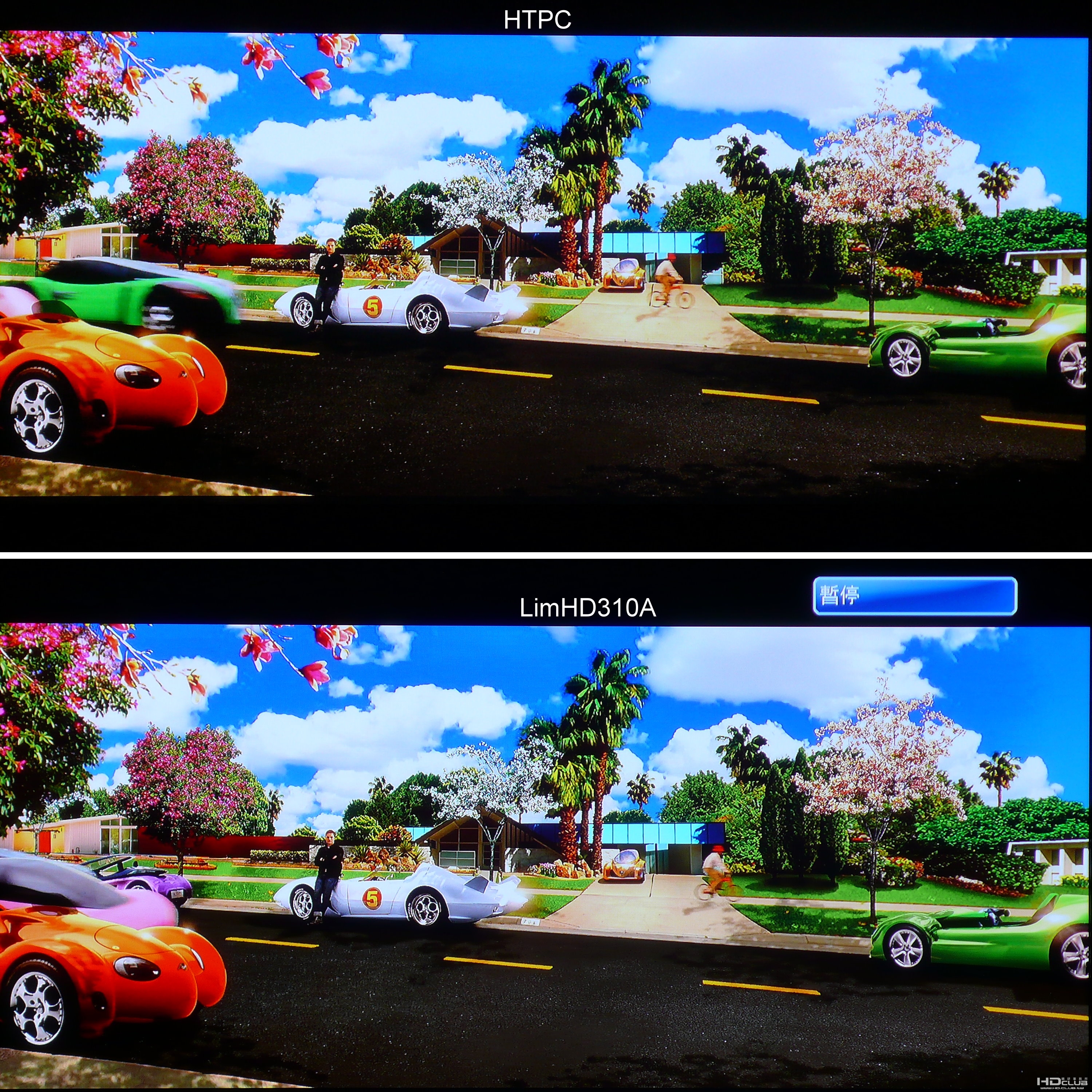

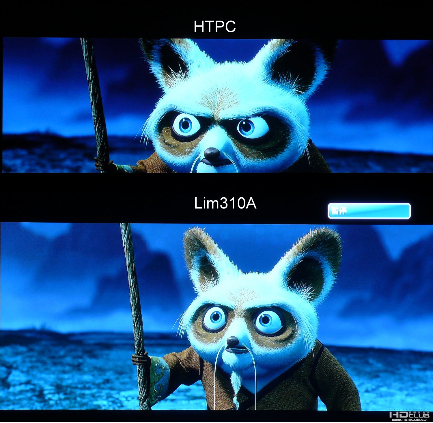

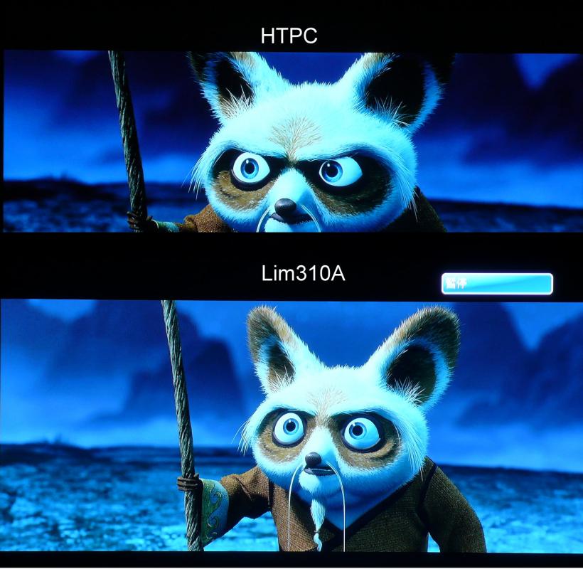

  • 畫質比起之前的HTPC,感覺灰階和對比都更好,不過我的HTPC是以DVI轉HDMI,也許會有差異,另外HTPC的設定我也許沒有設好也會有差,不管如何,二者都很棒,這也是高清最大的好處,隨便設一設就可以得很不錯的效果。

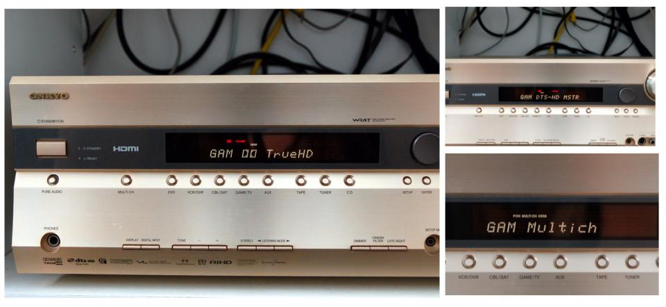

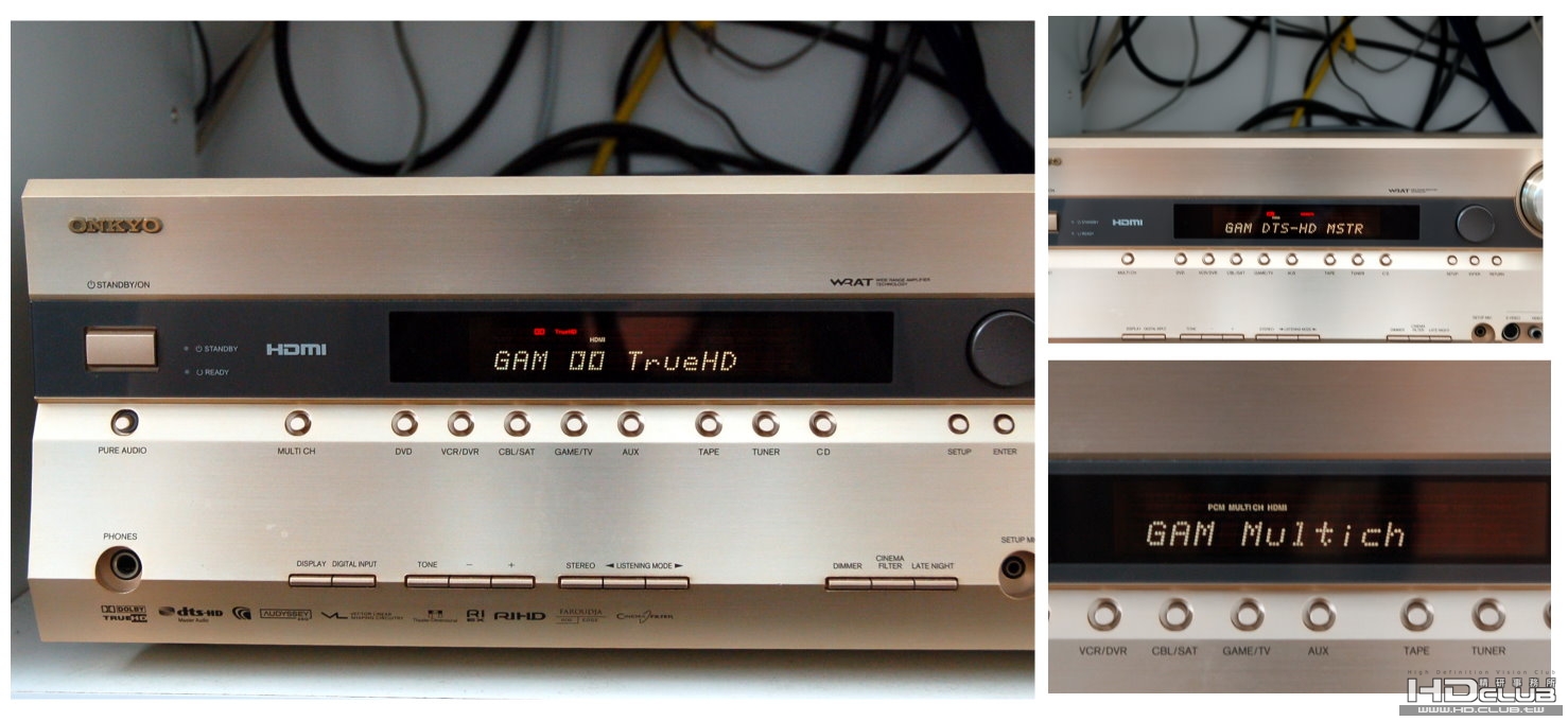

  • 次世代音效:第一次看到ONKYO 605點燈成功,所有的付出都在那一刻感到一切都是值得的,特別是LPCM無損音效(以黑鷹計畫為例),雖然我的設備普遍,但是可以感受整個動態的提升。
  • 另外一些如DTS等,之前HTPC的音效解碼調用不是很對頭,感覺老是聲音悶悶的,現在310A就不必這麼麻煩,DTS等於是小菜一碟。
  • 影片的載入速度非常之快,至於無縫播放,因為我把所有下載檔案都合併了,所以沒得測,只有試了一下SONY的HDV SR-11,檔案類型是MTS,沒辦法按順序連續播放,改成TS後結果一樣。
  • 影片快轉還是有比較多問題的,『黑鷹計畫』快轉字幕完全跟不上、『蔡琴不了情演唱會』一快轉就死機。
  • 可以在TIME的選項裡選到任意時間點播放,非常方便。

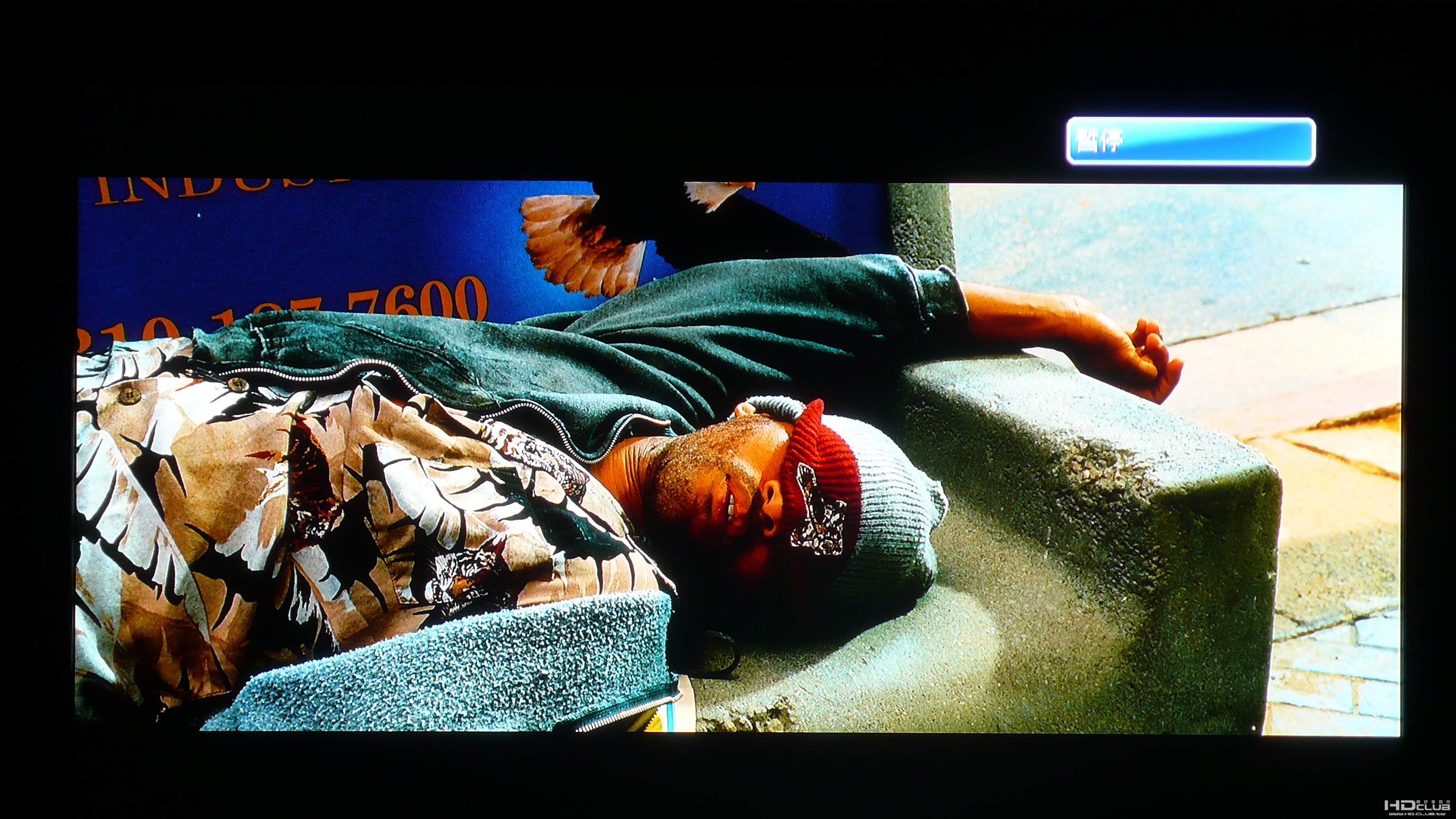

    三種次世代音效都順利亮燈
    比較畫一
    比較圖二

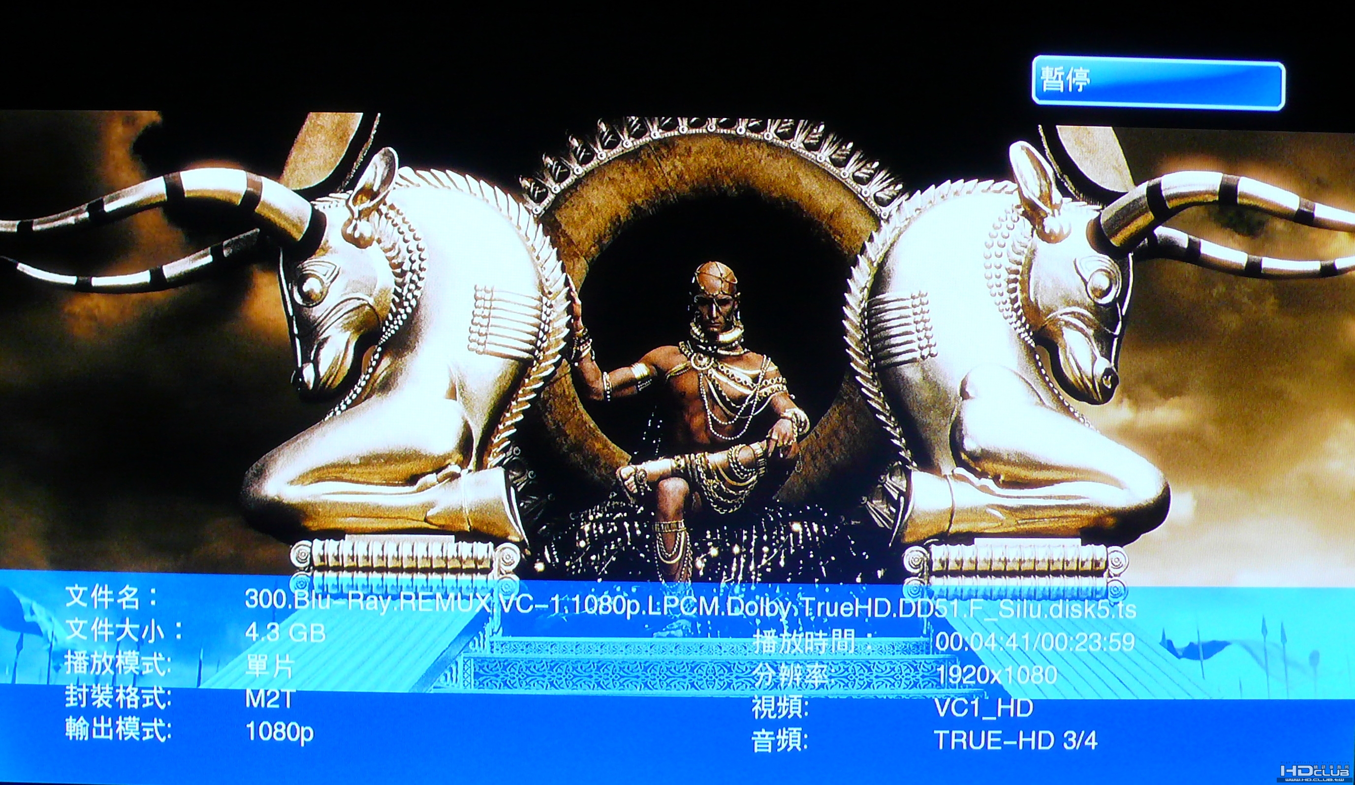

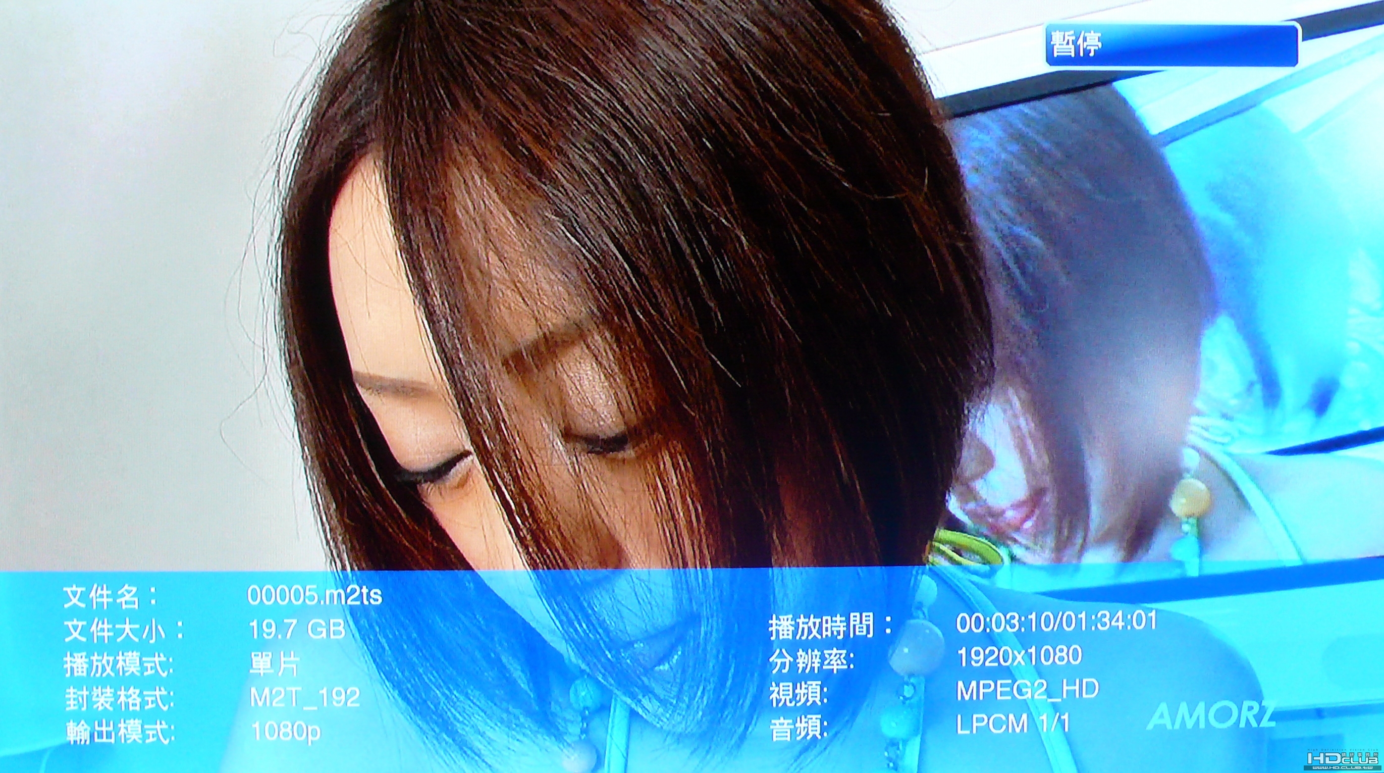

    INFO資訊顯示很詳細,如果有流量顯示會更好

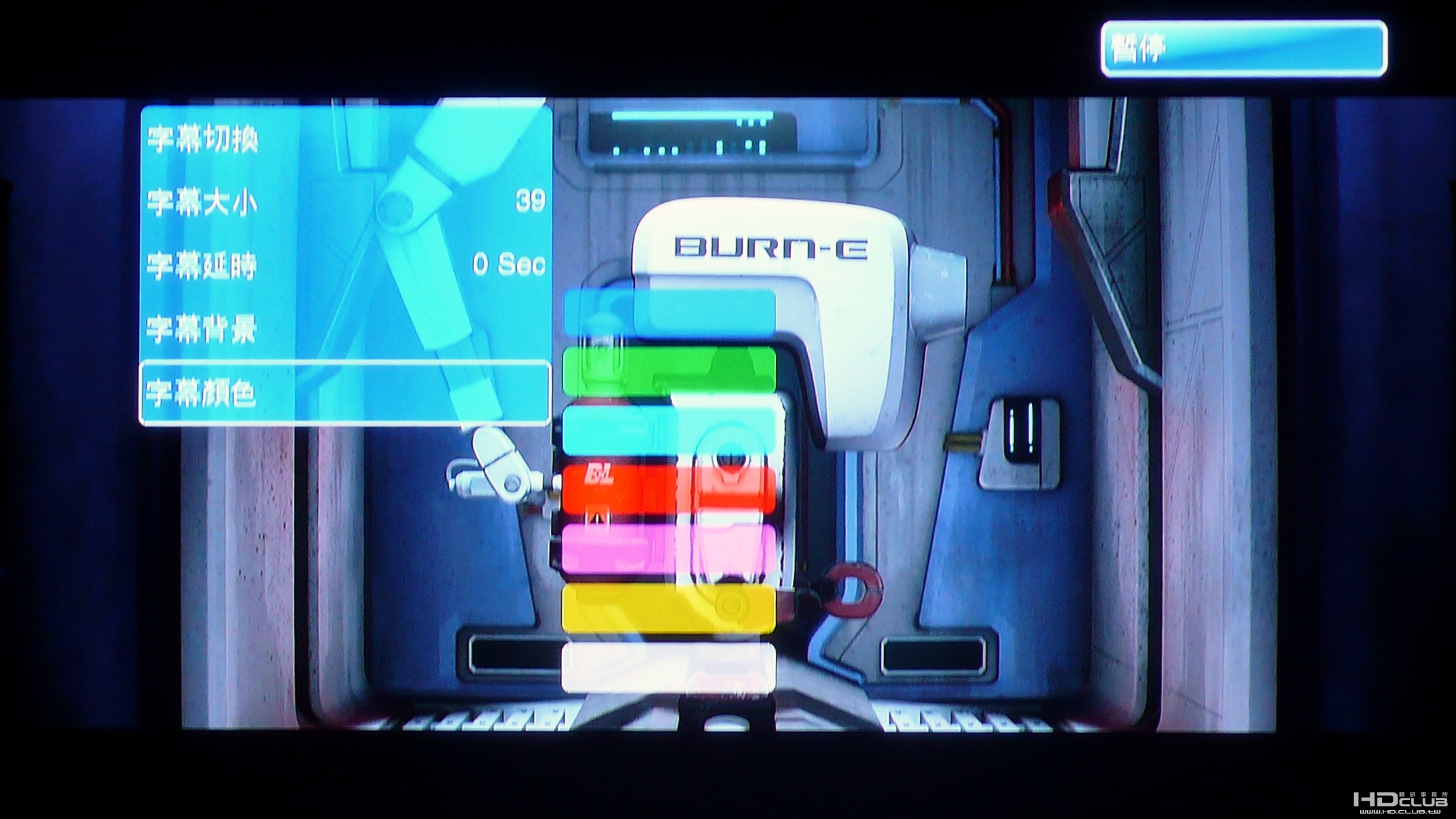

    【字幕】★★★

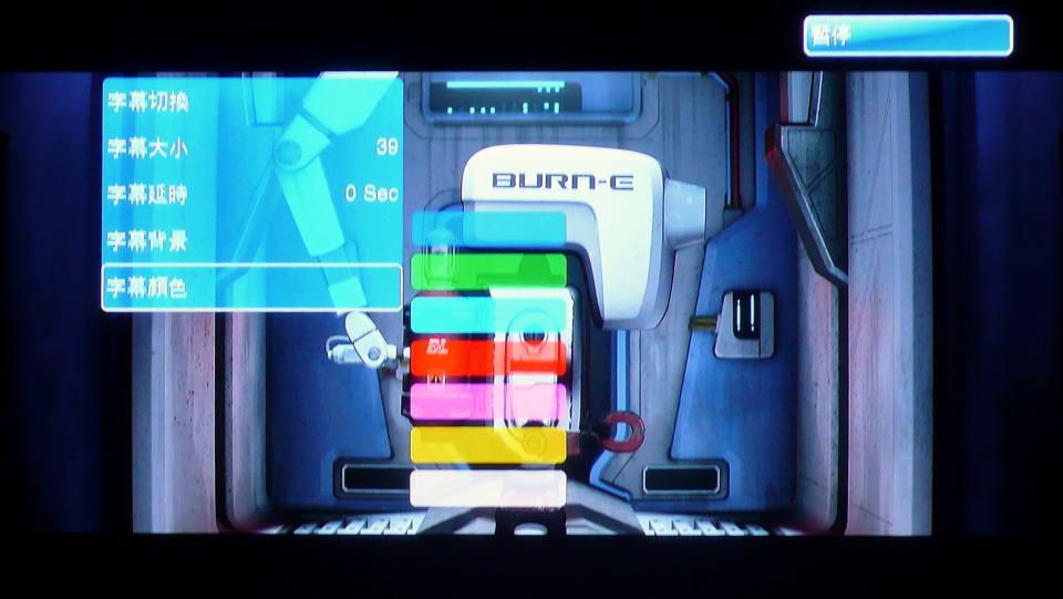

  • 字幕功能在播放機佔很重要的位子,310A的向量字幕,字體大小24-48間可選.,放大縮小都不會有鋸齒。
  • 字幕可以改大小、顏色,也有同歩微調功能,可惜位置不能上下移,預設的白色字還不錯,可是沒辦法設黑邊和陰影,遇到白色畫面時字幕就難以辨識。
  • 預設字體中規中矩,如果可以改成中圓體或正黑體會更好。
  • 目前不支援unicode的srt字幕檔,只支援ANSI字幕檔,有些字會變亂碼,如〞秘〞〞花〞等,另外如果字幕檔有些有設定顏色的標題或字幕,會沒辦法顯示。
字幕選單

  • [蔡琴不了情演唱會]:DTS 96/24一開始擴大機抓不到訊號,後來就正常了;試著一口氣快轉到02時00分,出塞曲那段,畫面搜尋了約5秒,之後影音和字幕均正常,我之前的HTPC真得沒有調整好,310A的音效效果真不是蓋的。
