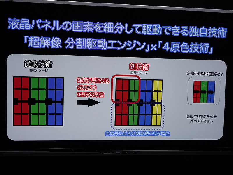

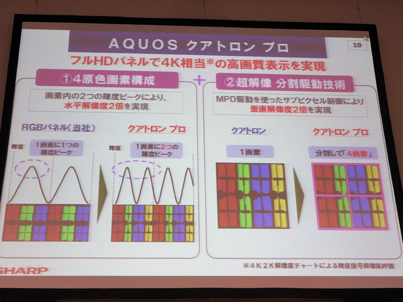

同社は既に、RGB(赤緑青)にY(黄)を加えたクアトロン技術を液晶テレビなどに採用している。この技術は、4つのサブピクセルを1ピクセルとして駆動しているが、「クアトロン プロ」では、パネル自体は従来通りのクアトロンのフルHDを採用しながら、その駆動回路を強化。4つのサブピクセルの真ん中から上下を、それぞれ個別に駆動できるようにしている。これにより、垂直方向の解像度が2倍相当になる。
1画素に2つの輝度ピークがあることに着目し、水平解像度も2倍に
 この技術は「超解像 分割駆動エンジン」と名付けられている。4Kではないコストの安いフルHDパネルを使いながら、駆動回路を強化して、フルHDを超える高精細な表示を可能にしている。これにより、例えば50型以上の大画面フルHDテレビを近接鑑賞しても、ビルの窓や木の葉など、細かな模様や斜め線の滑らかさなどにおいて、4Kに迫る高精細な表示ができるとする。 さらに、RGBYの4色において、輝度が高く、ピークとなる色が“緑“と“黄”の2色あることに着目。クアトロンの1ピクセルを、上下だけでなく、左右にも分割して考え、緑と黄それぞれに輝度ピークを設け、水平解像度も2倍化した。つまり“RGB”、“BYR”、“RGB”、“BYR”という光り方になる。この方式では、Gをピークにした時、Yをピークにした時で色味に違いが出るが、Gの時は隣にあるBが、Yの時は隣のピクセルの端にあるRが色を補う事で、正常な色に補正する。これにより、垂直、水平方向、それぞれ2倍とした。ただし、ピクセルが4K解像度分あるわけではないため、シャープではあくまで「4K相当の高精細な表示ができる」と表現。4K相当画質の根拠としては、「4K2K解像度チャートによる輝度信号解像度評価に基づく評価結果」としている。
