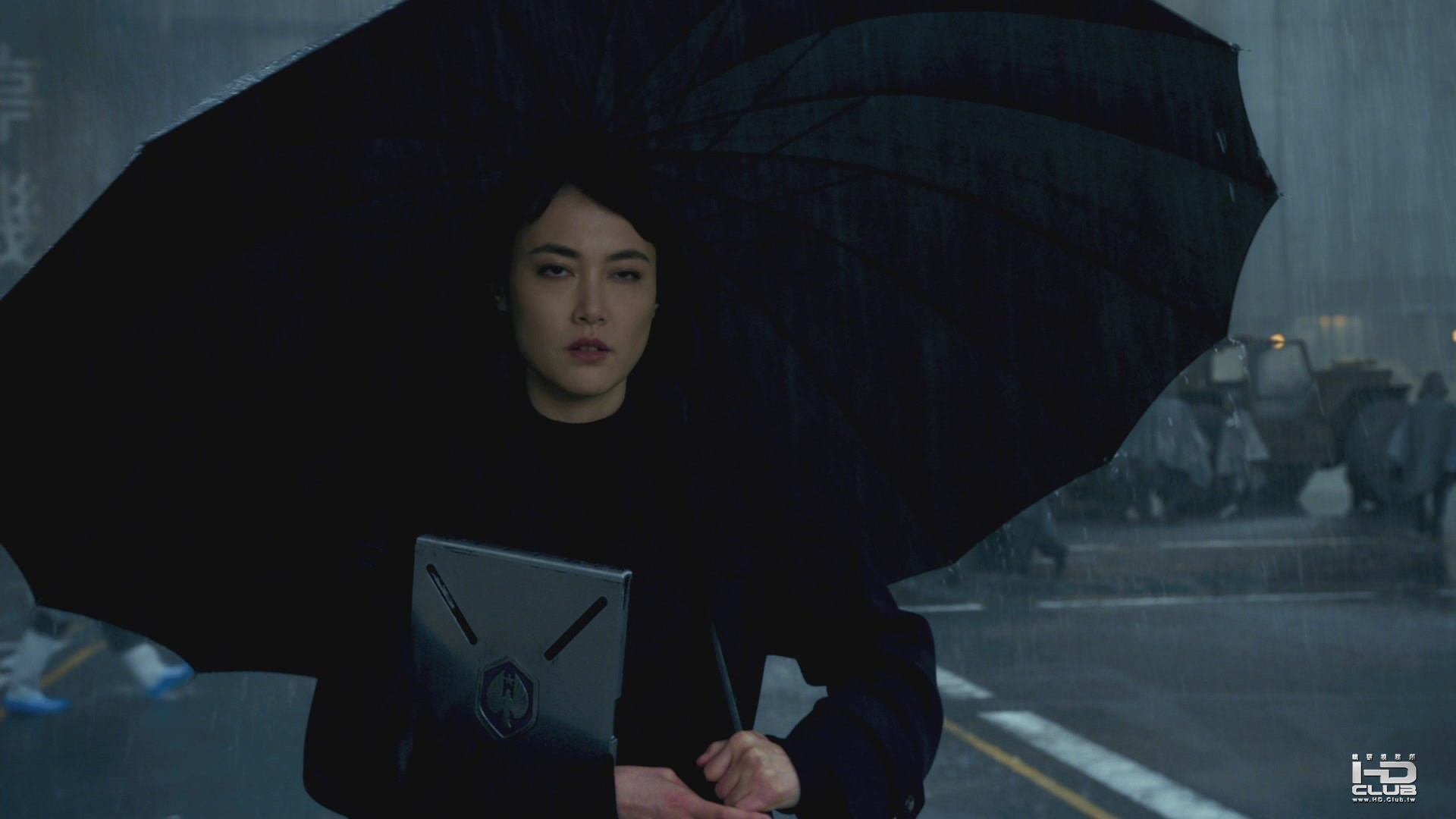

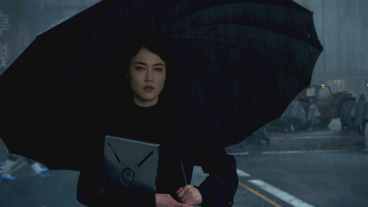

發表於 2013-11-20 23:47:25 | 顯示全部樓層
我在鳳誠看的時候,女主角打雨傘的畫面衣服的層次很明顯,並不會黑成一團(訊源好像是OPPO-103),可能真的需要好好調教!
這張畫面是截圖,並不是HD90的畫面!
