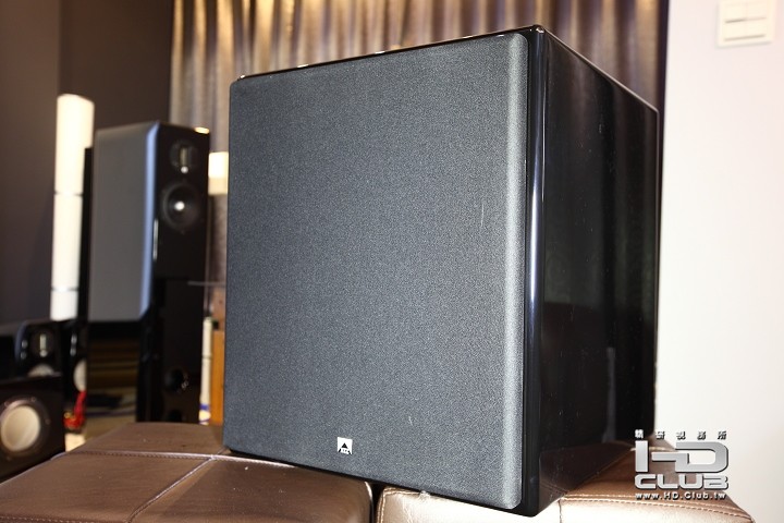

先送上一些相片~

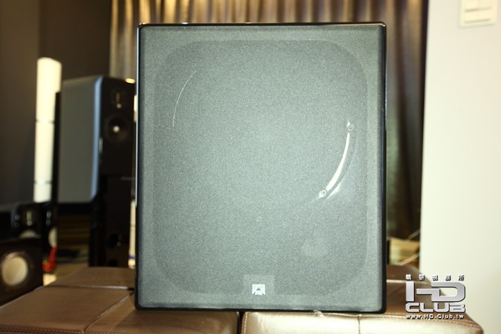

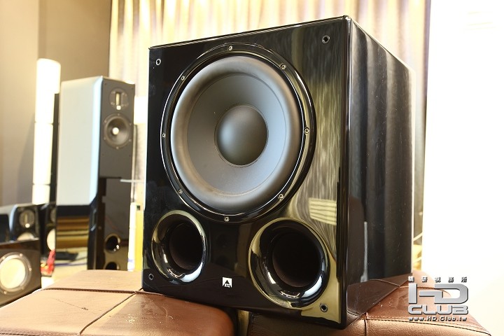

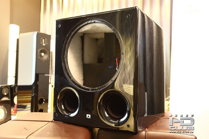

45度角

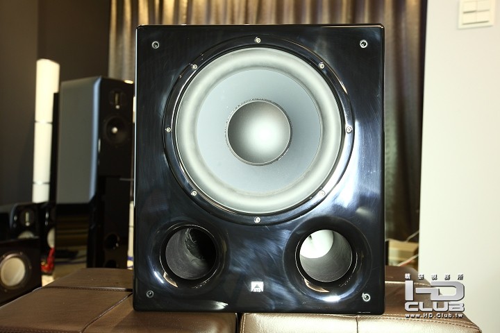

將面具缷下,我們可以看到反射孔在正面,
還有非常肥厚的懸邊!

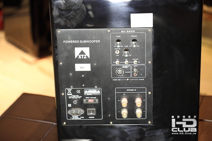

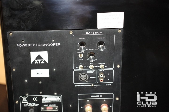

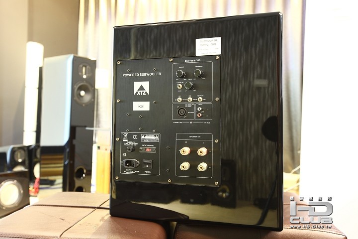

背版的端子非常豐富

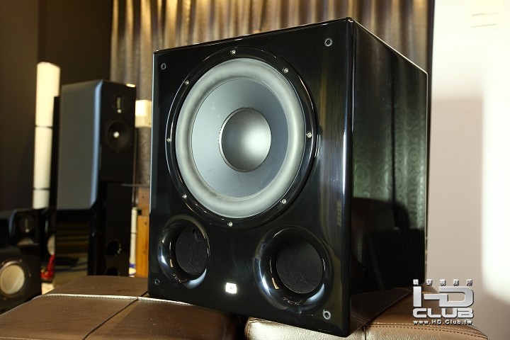

再重回一次45度角

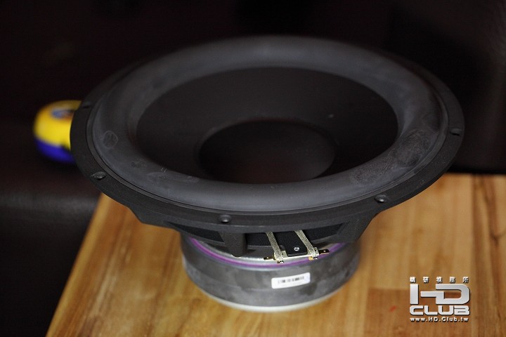

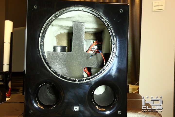

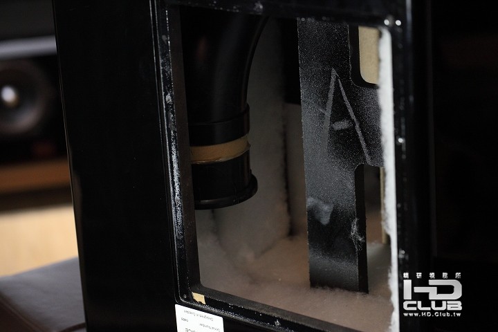

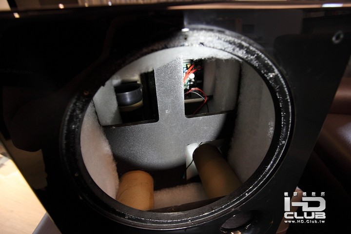

直接將單體缷下

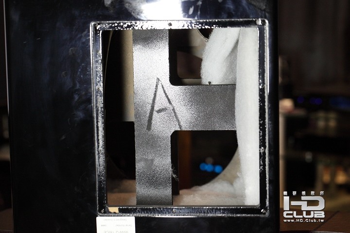

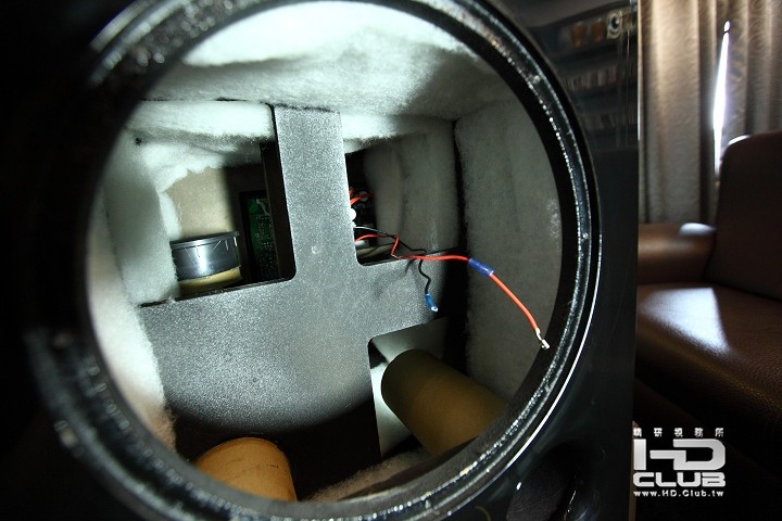

看到他的板材是用非常厚的MDF版
而且內部也舖滿了吸音棉

12.18ICE搭載的XXLS單體是Peerless在超低音單體中的頂級系列,光單體的定價就要200歐元,光單體的售價已經超越了非常多重低音售價,GENELEC(專門生產鑑聽喇叭)的HTS-4B及錄音室專用的7070A超低音也都採用了Peerless的單體。

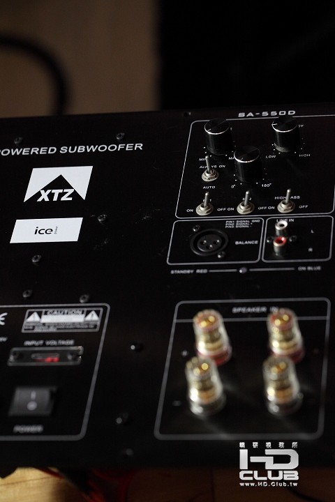

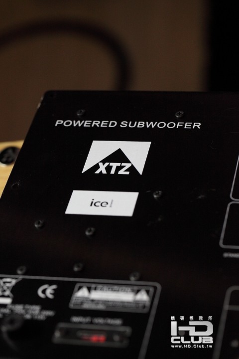

12.18ICE在AMP的選擇也相當的用心,大家是否有注意到他的型號結尾是ICE?ICE所指的就是大名鼎鼎的B&O最自豪的ICE POWER放大技術,這項技術已經廣泛的運用在不少高階的擴大機上,這種集環保、效率、音質於一身的技術屬於幾十年來音響界的一大創舉。 12.18ICE中搭載的ICE POWER 具備驚人的500W持續功率輸出,這樣真實的推力絕對具備源源不絕龐大的能量與極低的失真率、穩定性非常良好,搭配上XXLS單體絕對是讓人有耳目一新的感覺。而IC POWER也擁有一項非常特地的地方就是溫度極低,所以在amp上看不到散熱片的存在。

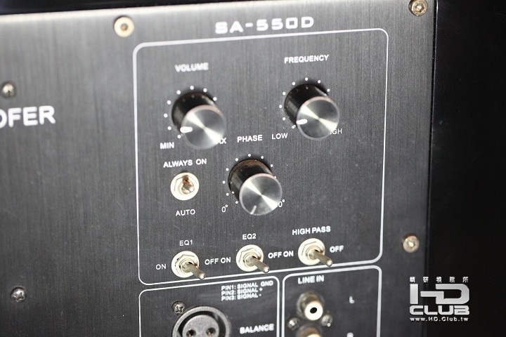

設定非常簡單、音壓、相位、分頻、房間增益(EQ)
EQ1,50Hz提升7dB
EQ2,25Hz提升7dB

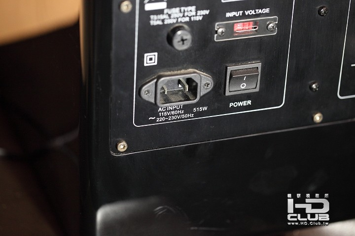

輸入的部份有RCA L  RCA R
還有高階器材才會有的平衡輸入。
可換式的電源母座!

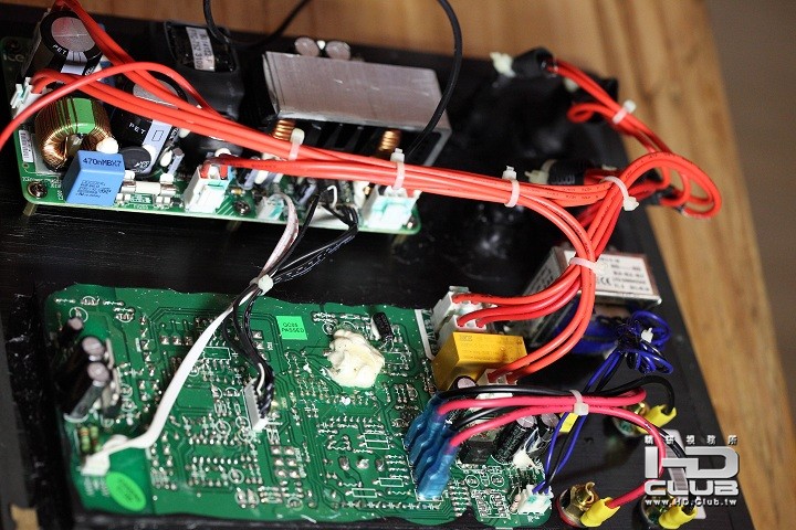

XTZ所使用的ic power

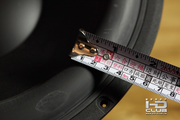

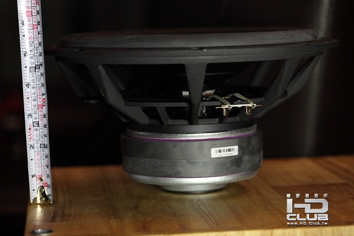

我們來看一下他的單體
肥厚的懸邊,可想而知他的韌性有多強。
內部的吸音綿該少的一點都沒少。
