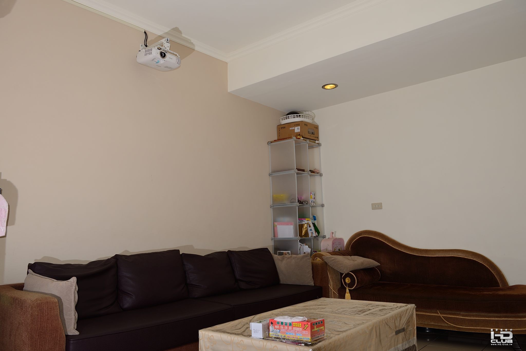

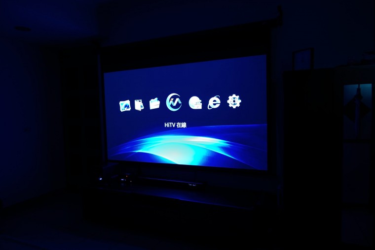

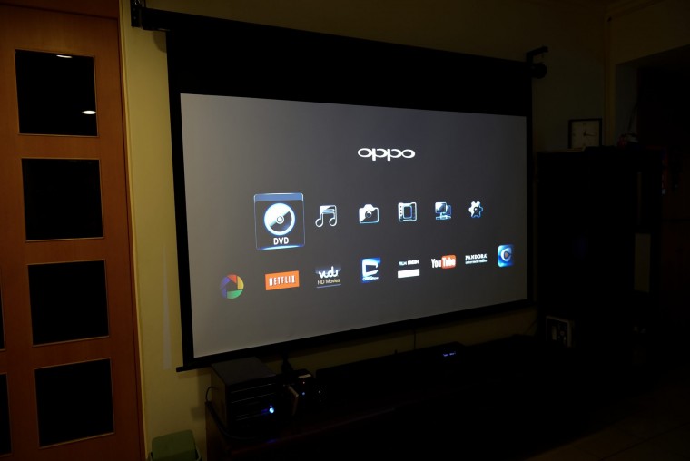

主角當然是最新購置的EPSON EH-TW5200 投影機啦!! 當初在頭影機品牌挑選也在網上做了不少功課,但都遲遲不敢下手,經過客廳投影距離量測3米半與大約可以搭配100”~120”布幕,原本是以DLP產品來進行品牌挑選BENQ W1070Optoma HD25Optoma HT33,但也因為整套買起來動輒4-5萬以上,所以也思考了許久,剛好EPSON新平價化產品EPSON EH-TW5200的推出,讓我移轉了購買目標,雖然3LCD一直以來有使用壽命問題,但這次原廠還滿給力的,三年or4000小時保固,還送3D眼鏡or80"布幕,最後當然提早實現囉!

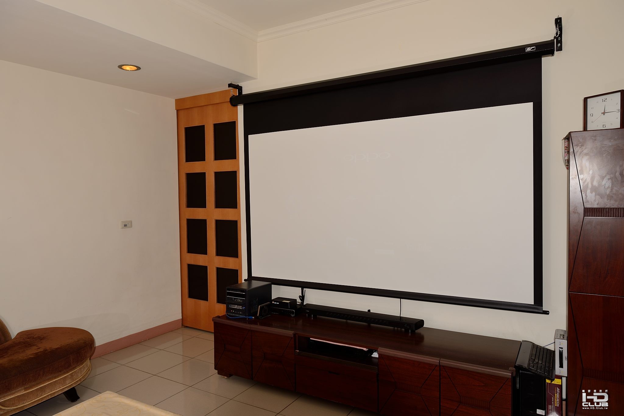

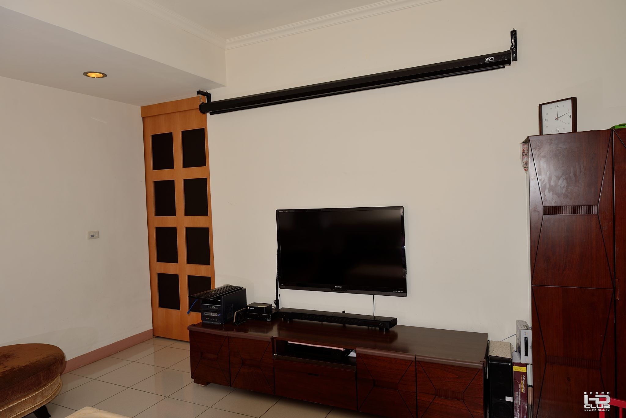

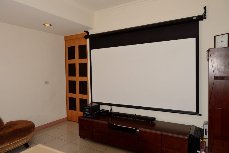

原本只打算購買NTD5000~7000便宜的布幕,但因為考量會常收放,所以最後直上億立 PVMAX100UWH2-E30 100"電動布幕,雖然貴了些,至少不用擔心使用久後的品質落差與保固問題.

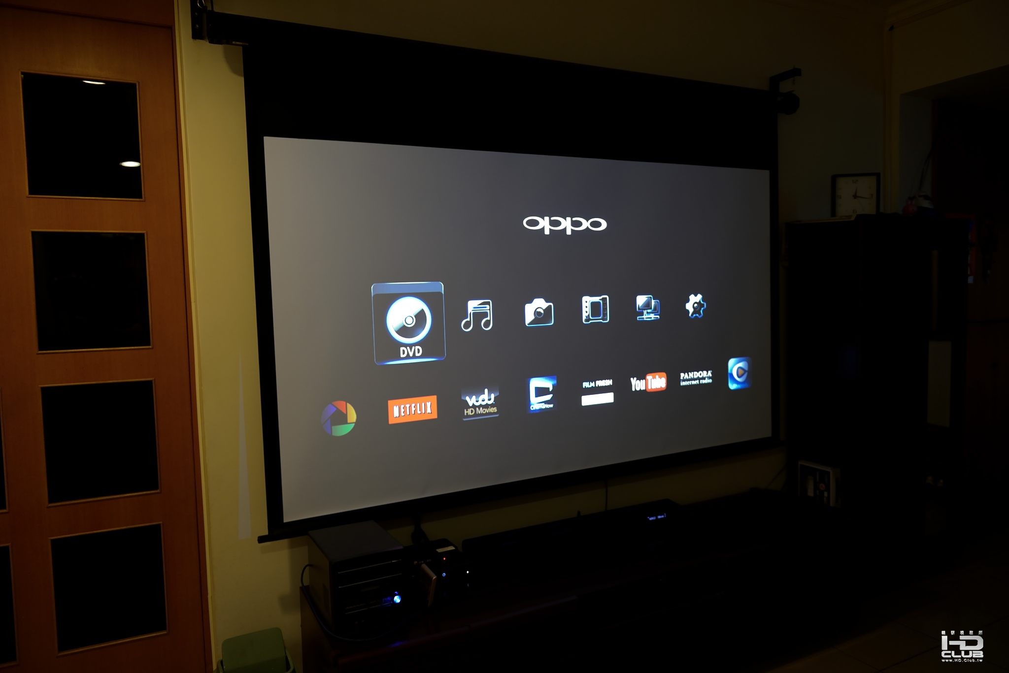

而我目前撥放訊源是以海美迪900B+ OPPO103為主,輔助器材還有Synology ds412+透過分享器也可同時網路串連900B+ OPPO103,因為900B可以支援多樣化格式便利性,OPPO103BD原盤有著畫質音效處理優勢,各有利弊所以各有互補性,只是很像也無法發揮1+1效果,因為好多設定與外掛字幕限制需要花費很多時間處理.

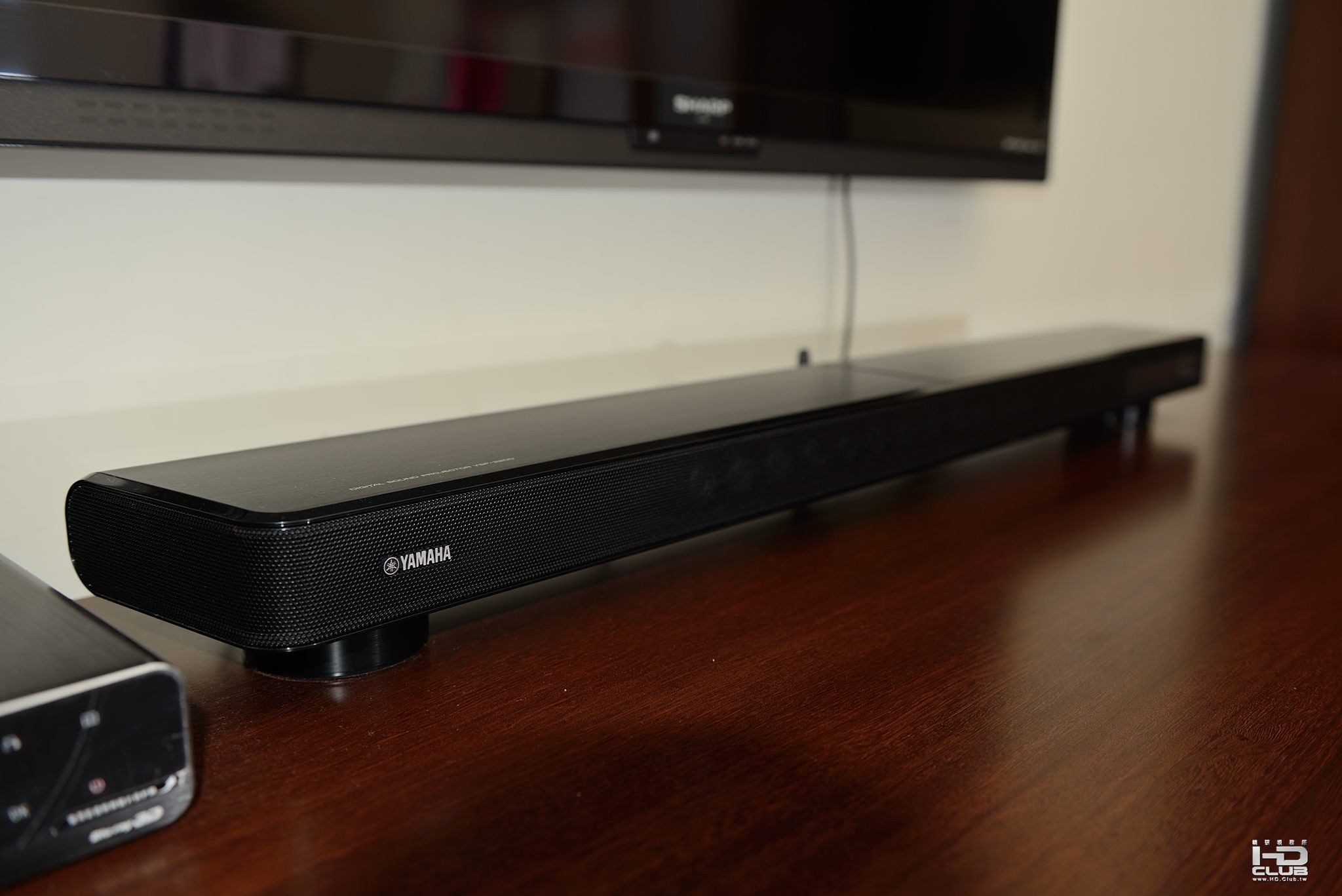

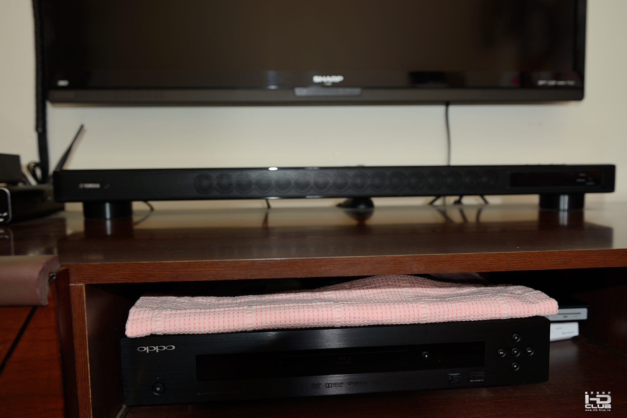

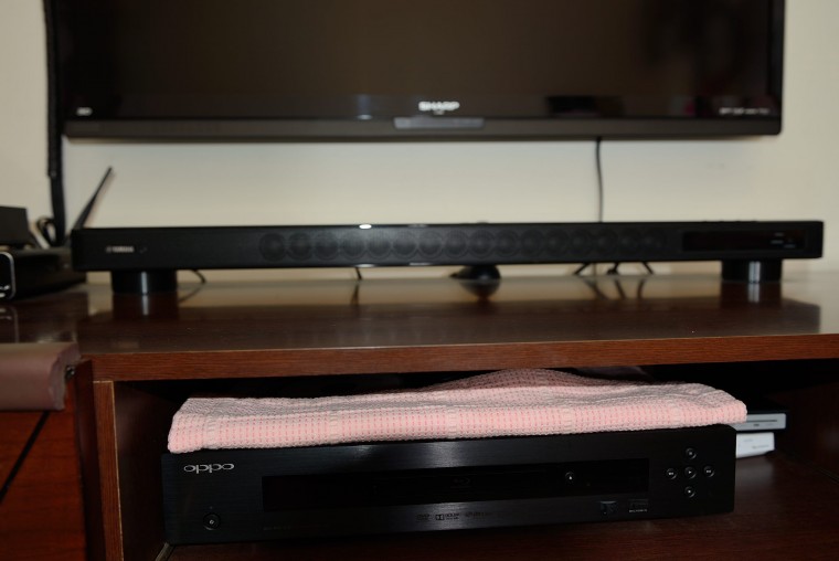

接下來就是我極簡的單件式音響YAMAHA YSP-2200 因為當初預算與不想線路太複雜所以就挑選了它,可支援3D訊源輸入、輸出都有,也符合我的簡單條件,雖然重低音喇叭實在有些不夠力,看電影時少了震撼感覺,但畢竟家中有小孩,所以也能釋懷,加上對音響實在了解不多,知道侯門深似海所以暫時還是不要太深入,以免荷包失血過多.

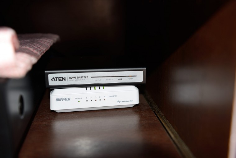

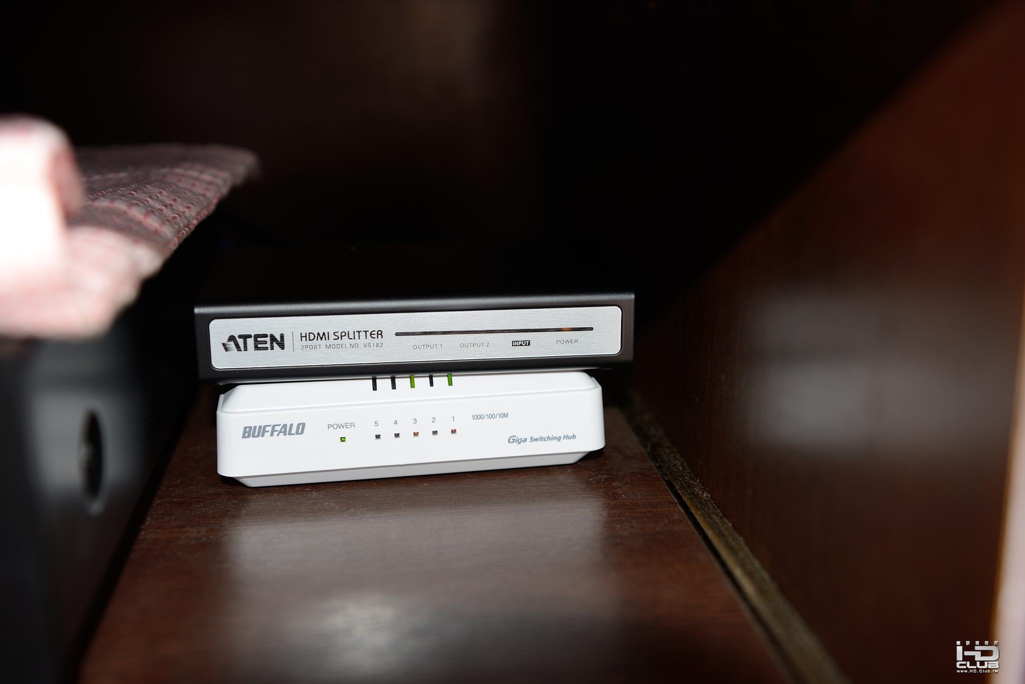

最後因為有兩個撥放訊源(3D電視、3D投影機),原本電視與投影機HDMI線路需要插拔連接音響輸出口,但考量經常插拔可能會導致接觸不良,只好選擇購買切換器OR分配器,原本3D線路訊號經過測試是沒有問題可以正常接收,但網路購買了ASEN 高價位一進二出支援3D4K分配器,安裝後卻吃不到投影機(15HDMI)訊號,令我頭痛,最後只好原封退貨找尋其他產品,做了許多功課,還是找了有知名度的ATEN廠牌支援3D訊源一進二出分配器,讓我賭對解決了問題,目前正常使用中.

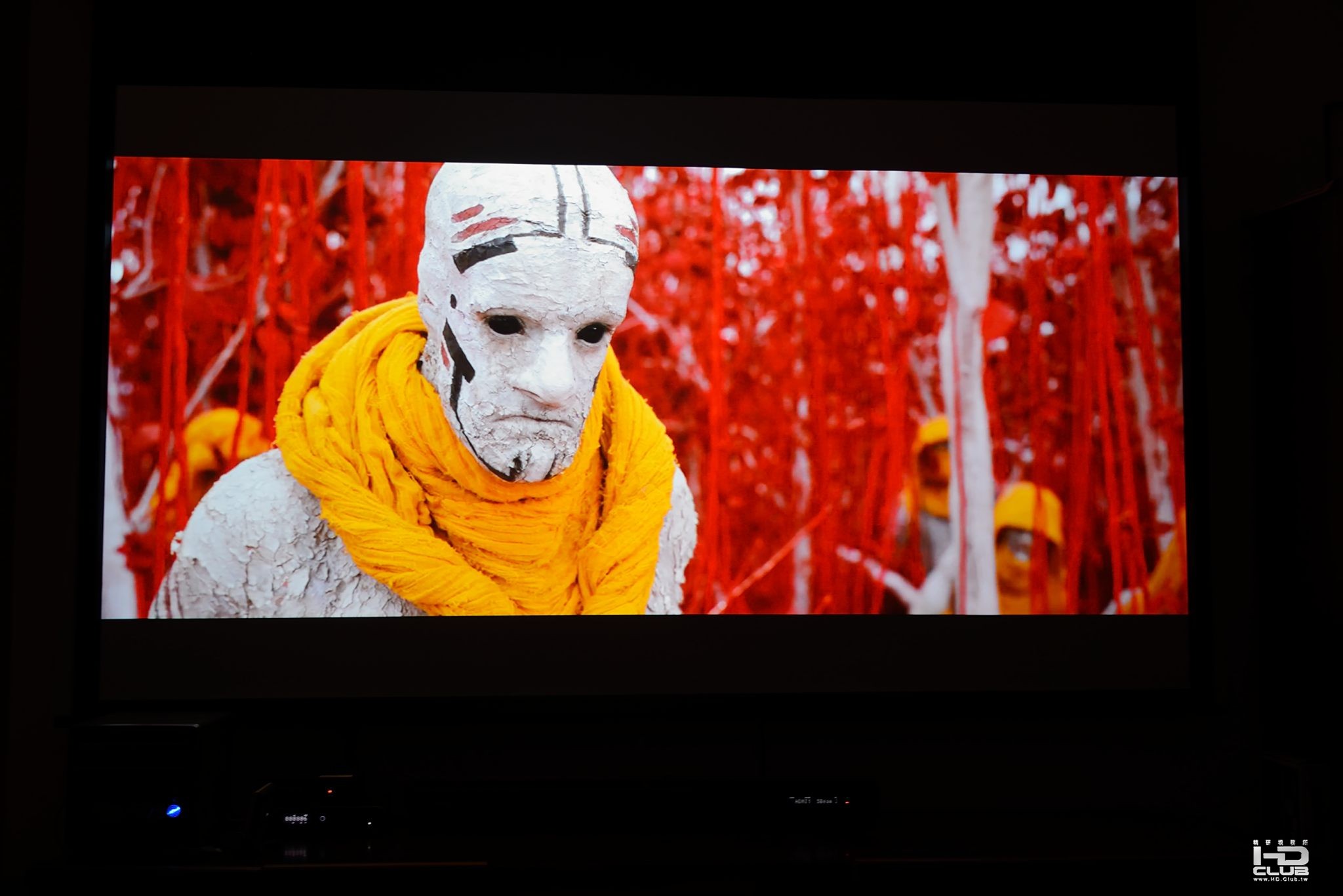

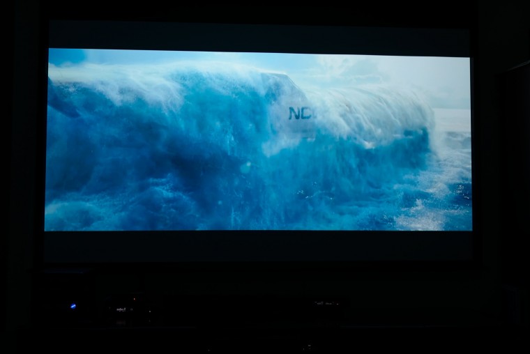

EPSON EH-TW5200 出廠設定已是非常鮮明,老闆只做了明暗對比設定,對初入門的我已是非常對眼,最後看過投影機大螢幕的感覺就是不一樣,對於結婚生子後已有多年無法上電影院的我,有著一點感動!!
最後附上照片給大家參考!(抱歉照片品質不是很好,但現場看是不錯的)

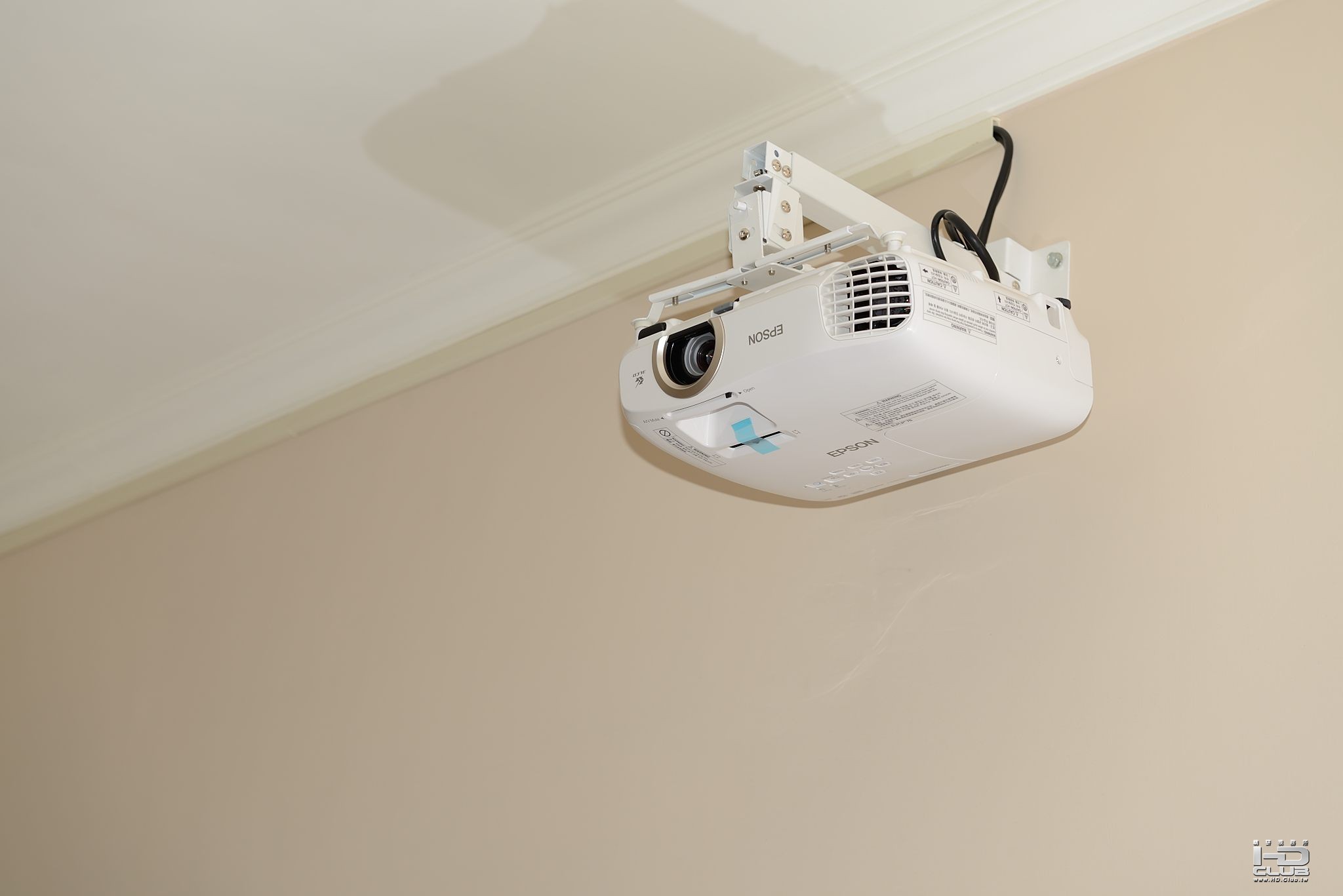

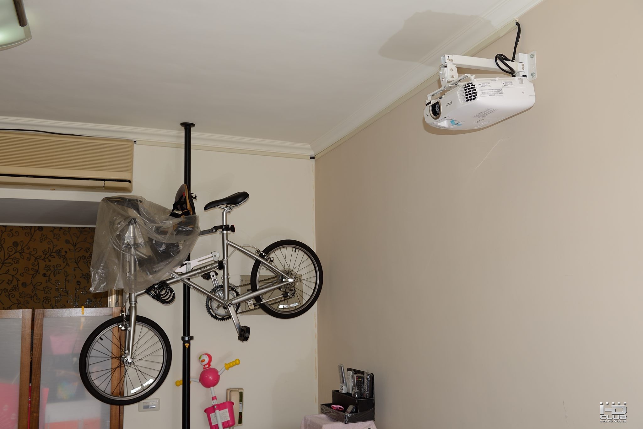

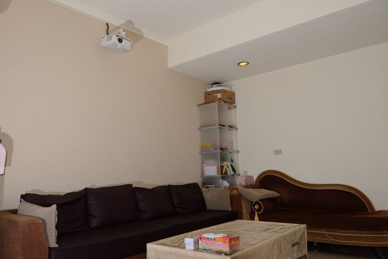

在預算限制下,基本上不該把錢花在播放器。av系統的錢要從後端花起,樓主這樣的規劃其實是有問題的,投影機也打得太斜了,看起來是沒經過測量計算過就直接上的結果。

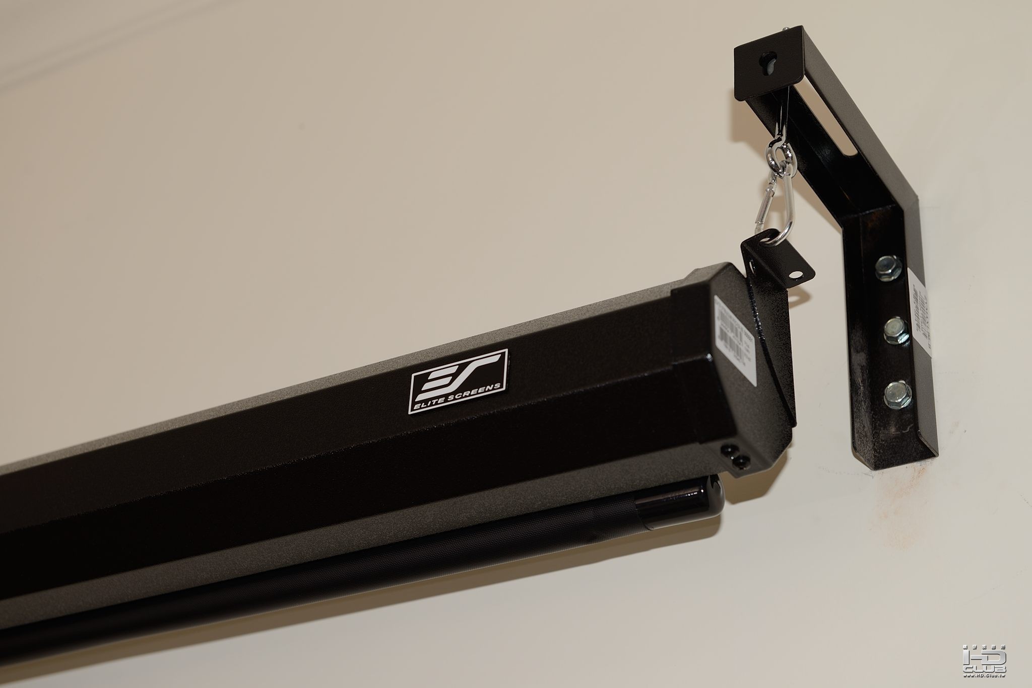

給樓主小小的建議,布幕儘量不要用吊環安裝!穩定度不佳、容易搖晃~
久了恐怕會有安全上的疑慮,如果可行的話趕緊改善。

謝謝!!各位前輩與版大的建議指教,初學建立視聽,有諸多沒有注意的地方,希望記取經驗後能慢慢修正,不知如果投影機傾斜角度過大,而透過梯形修正會影響解析度or3D效果嗎?

畫質的部份一定會損失,所以專業的安裝團隊一定不會犯這樣的錯誤!

當然會影響。實體解析度上的損失可以用這樣的方式估算:把梯形修正還原,然後量上下寬度的的差異,梯形修正實際上就是把長邊縮短成短邊,所以差值/長邊x1920就是損失的畫素。另外還有投影鏡頭的設計是依光軸垂直平面的條件下去設計的,斜打的話,上下焦面的位置相差會很大,上面清楚下面就霧,沒辦法像一般成像是中央清楚,而邊角較差。
發表於 2013-10-25 00:17:31 | 顯示全部樓層
投影機掛太高了,傾斜角度太大可能對投影機造成損壞。EH-TW5200 User Guide Page 77 有說明傾斜角不要超過 12度。

以前我的布幕也是用吊的不過我是用便宜的手拉幕,要把布幕收起來時很不好拉,後來還是把它固定。

这个幕布吊架不错,够结实。淘宝店很少见到这种架子。
