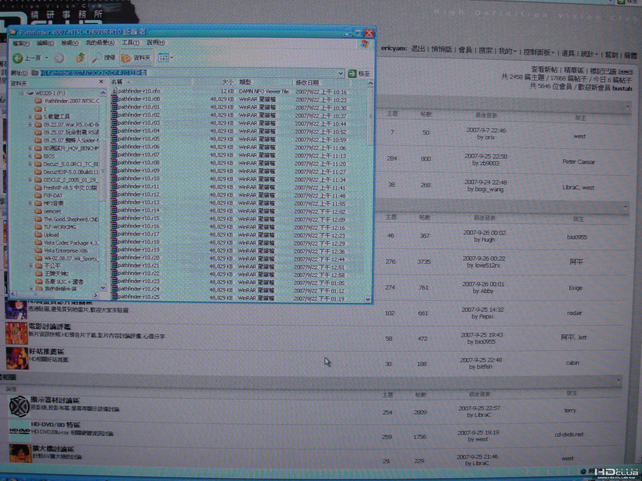

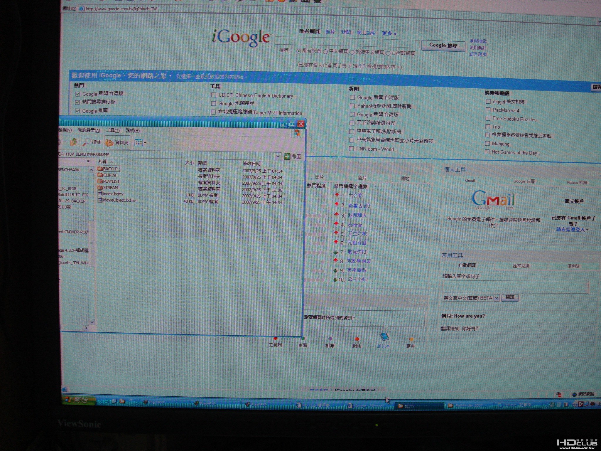

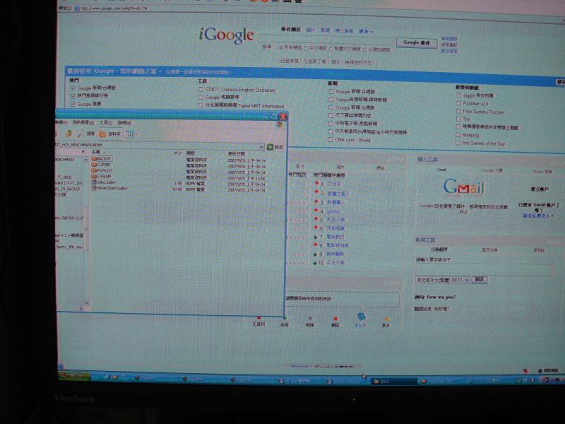

請教一下 最近螢幕怪怪的  常會出現閃爍的雜訊
如圖
是否LCD快掛了呢
但是現階段 搖一搖顯示器 又正常了
但這現象頻率越來越高
我的LCD 是 ViewSonic VP201b

可能兩處地點
1.面板內部..幾乎無解..因為維修費用2000-3000
2.面板與a/d基板的連接排線接觸不良....拆機後重新固定即可.....
v牌大都保固三年
可先打電話問客服..機器是否過保...若在保內..請盡速送修
一般稱此故障...noise..即可

出現閃爍,可調整螢幕後面旋鈕,如果能然無效的話,PCB電壓又正常,大部分都是Panel內液晶老化,
只能換一面板了。
