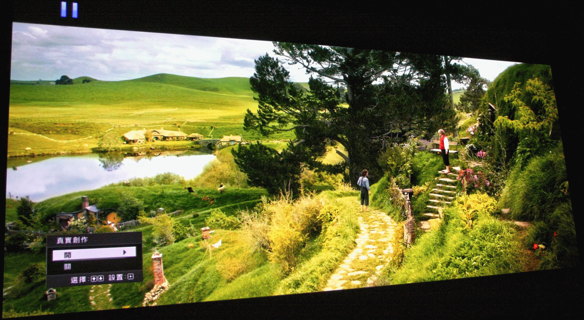

開啟Mastered in 4K模式後原以為只是柔化
但經過Fred講解再仔細觀察後的確是有所差距的
對於衣領鋸齒的修正的確比原生2K順眼很多

Sony Super Resolution 根據sony 多年經驗建立的資料庫, 在升頻過程中以適合濾波器來產生合乎真實世界的影像
尤其是減少放大產生的鋸齒或模糊感, 對於一般2K 升頻的結果很令人滿意
在介紹Mastered in 4K 時, Sony 在將4K 母片壓成2K 時選用的濾波器, 在 VW500ES 中內建該反向的濾波器
意思是Sony 自己縮小的片自己放大回來, 理論上是最完美的組合
該濾波器不確定是否為公開的的資訊 若沒有公開
別家的顯像設備製造商可能要以Sony 當Benchmark 來練兵一段時間
所以短時間內Sony 的Mstaered in 4K 升頻應該是最佳的解法

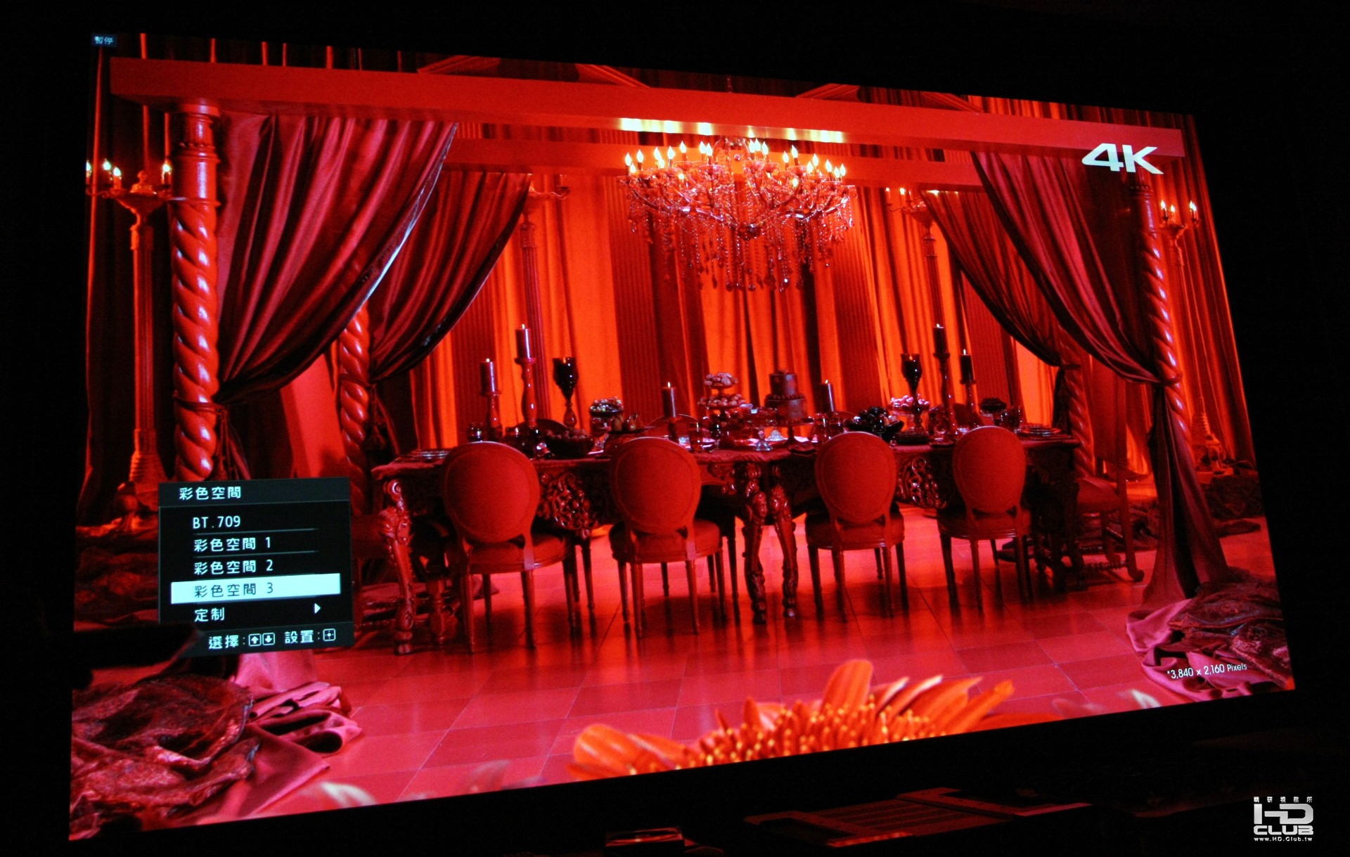

整個體驗會最讓我驚艷的畫面,是Sony 4K示範影片裡這個全紅的場景。「紅色」一直是Sony投影機色彩表現最大的罩門,十幾年前、數代以前的Sony投影機甚至無法投射「正紅」的畫面(總是有點偏橘),但這個由VW500ES所投射出的紅色房間,卻有著極佳的紅色層次、非常飽滿又不會過荷,各種不同物件的質感也都有寫實的傳達。VW500ES的「20萬比1」動態對比度不夠好嗎?這個畫面已經給了答案。
