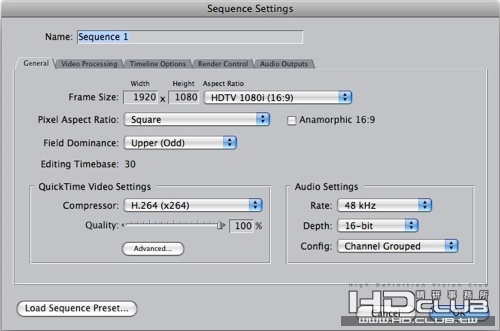

發表於 2008-12-6 15:24:25 | 顯示全部樓層
將原始素材丟進 Final Cut Pro
會自動選用 H.264 (x264) 編碼格式來剪
似乎可以不用轉檔就直接剪
在 MBP 上用 FCP 剪 2 分鐘的影片
影片間添加 cross dissolve 過場
大約花了 7 分鐘完成輸出

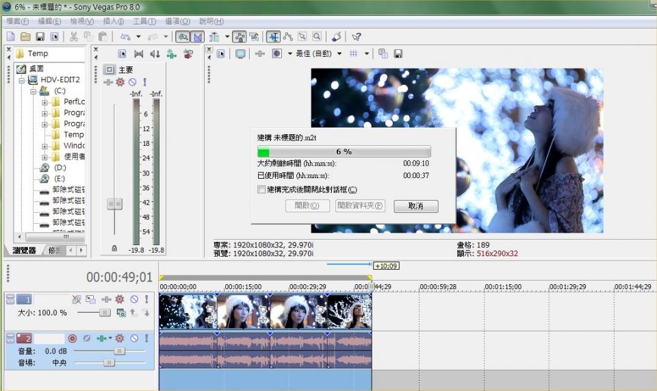

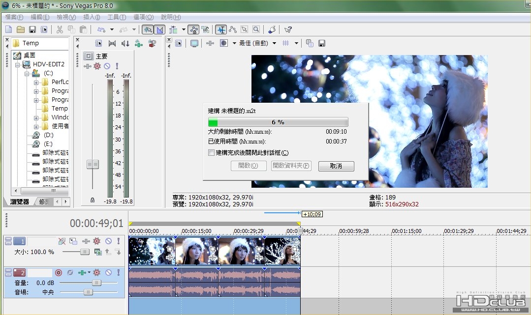

順便試一下, 在Vegas 8.0 上還算順

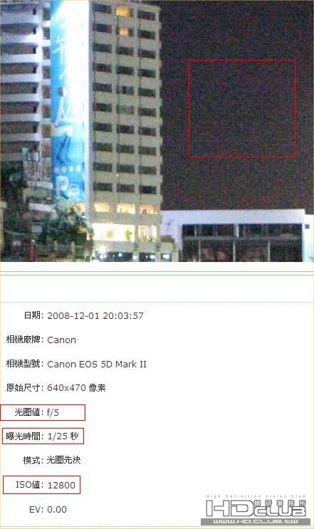

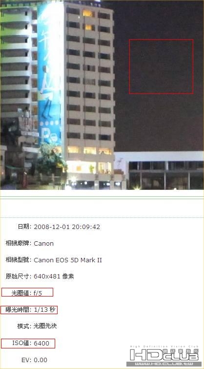

轉貼剛才友站看到的, ISO-12800 (降噪off) 和 ISO-6400 (降噪Hi)
差距之大, 看起來, 不論是 Video or Photo ; ISO-6400 + 降噪 enable Hi, 似乎是可接受度的極限了,
若Video mode 下, 快門range 一定在1/30sec以上, 要求低暗部雜訊,  ISO 要在6400 以下, 且降噪要開Hi (如果 video mode 也能套用的話), 以下面例子來說,  光圈要開到 2.0, ISO 才能由12800 回到 6400以下,
