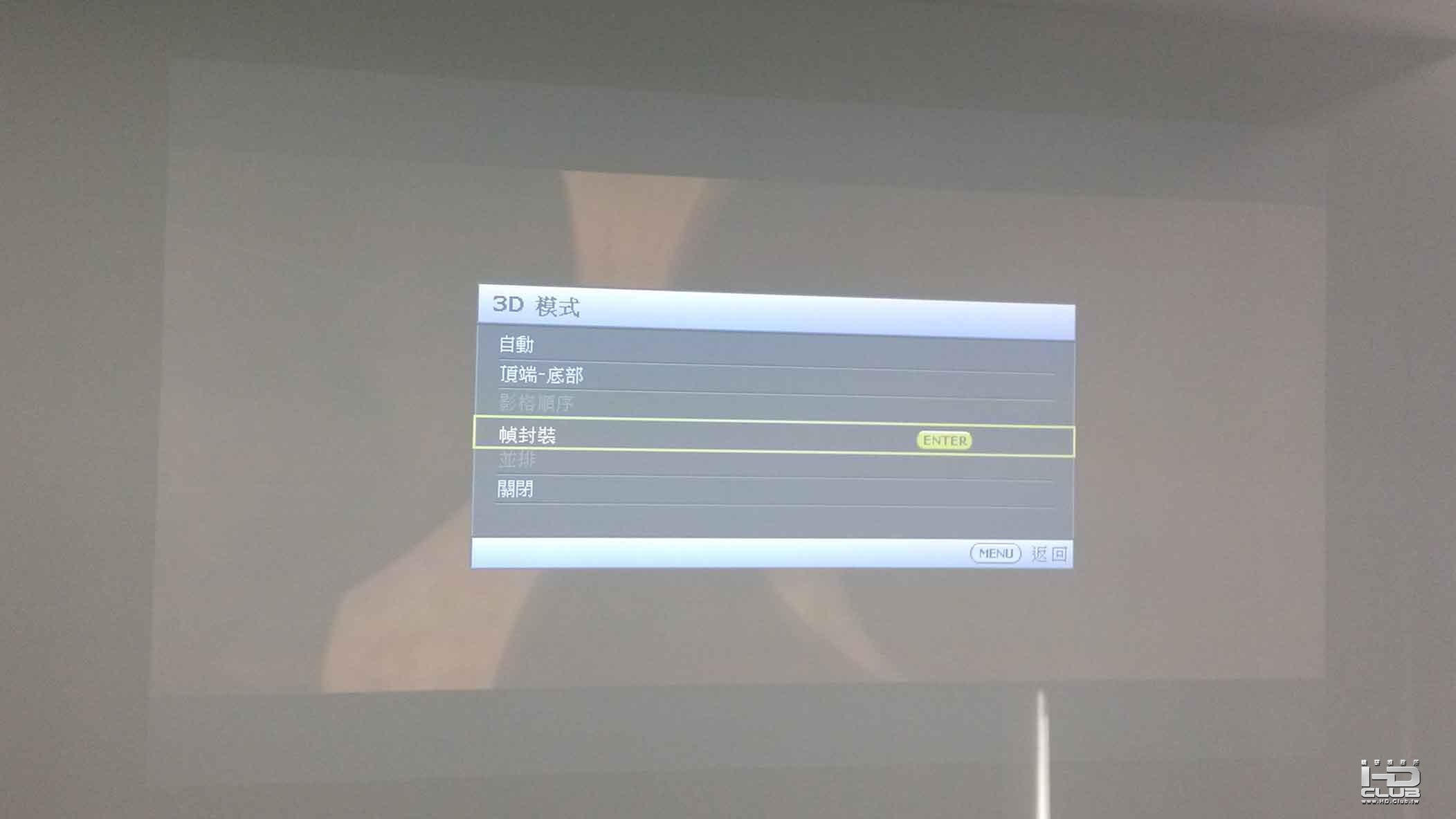

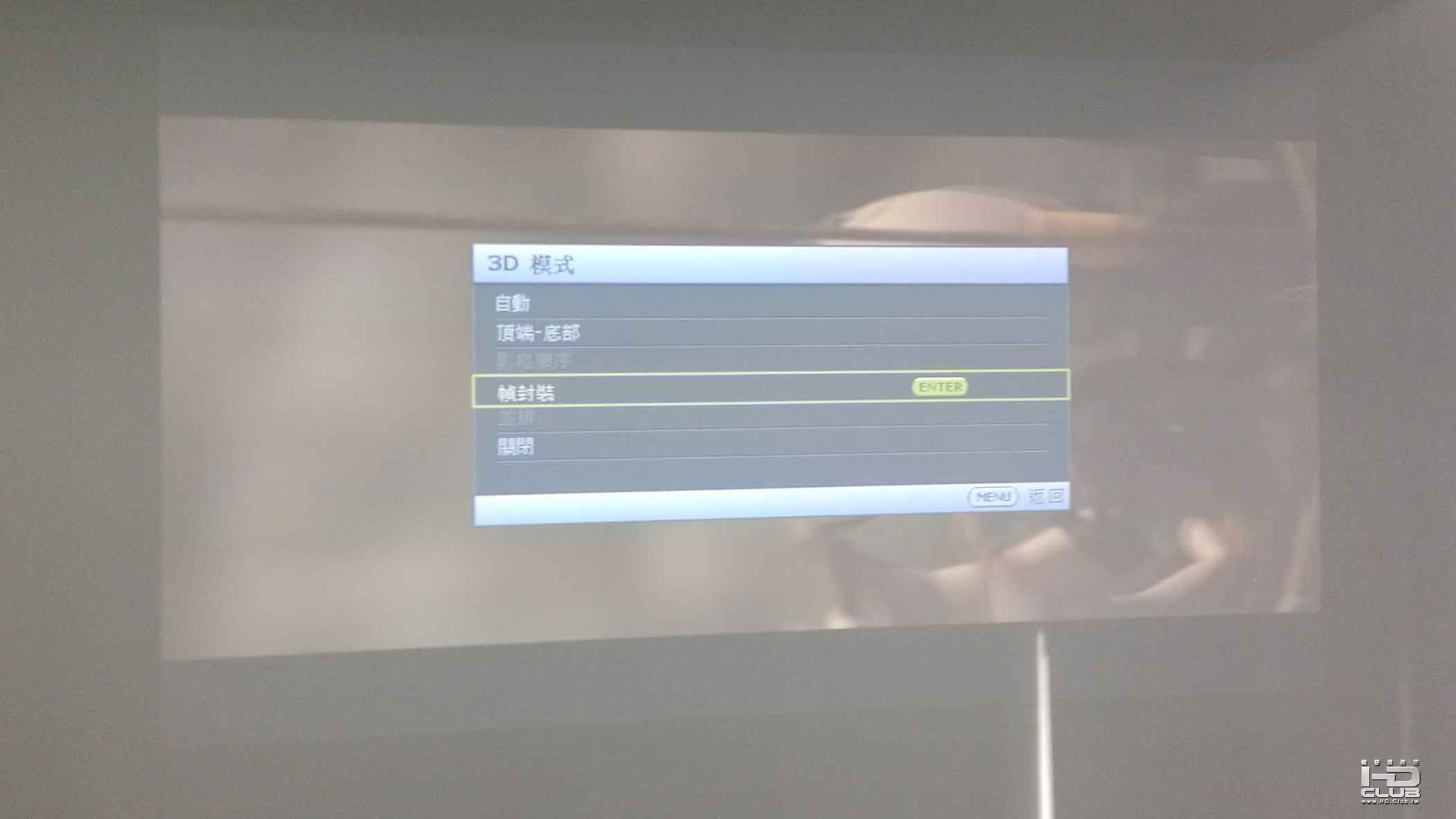

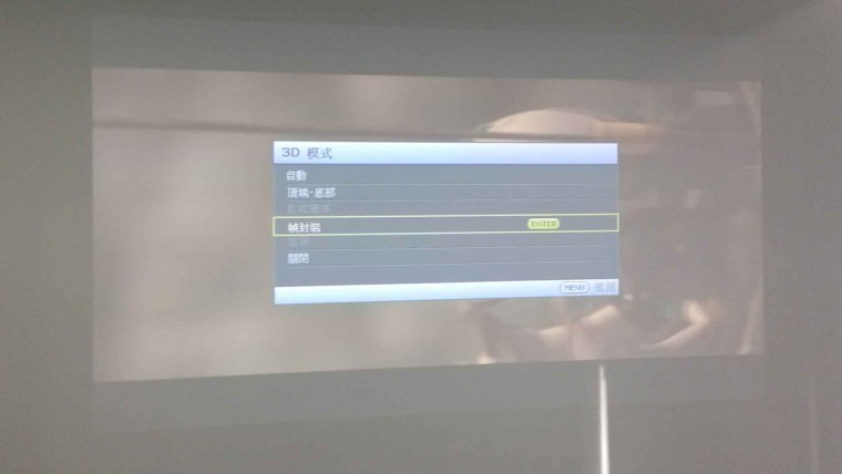

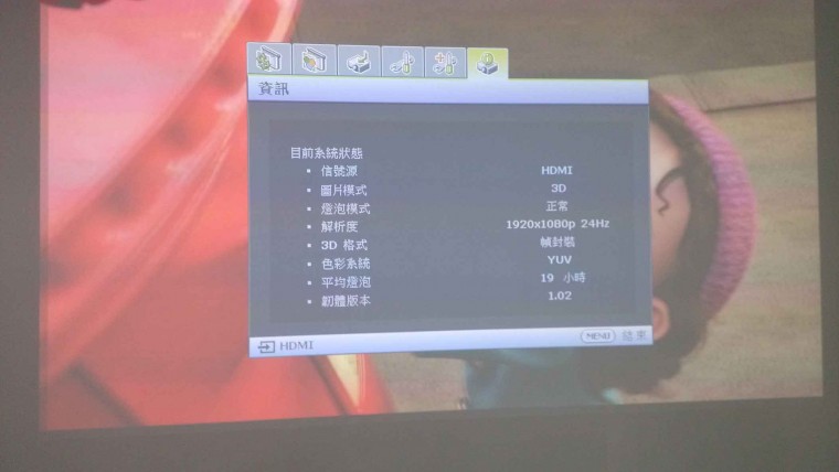

發表於 2014-3-15 16:33:07 | 顯示全部樓層
sman 發表於 2014-3-6 12:04
會不會到最後出現無法解決的狀況?
我原本就有正常可使用的播放機

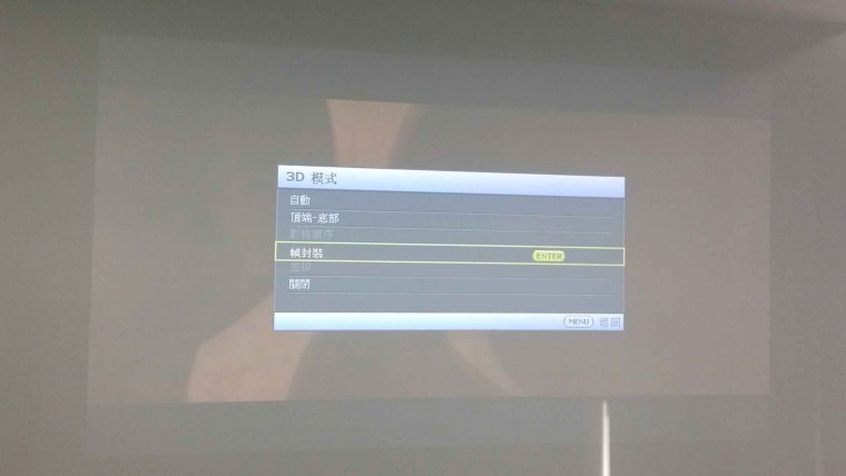

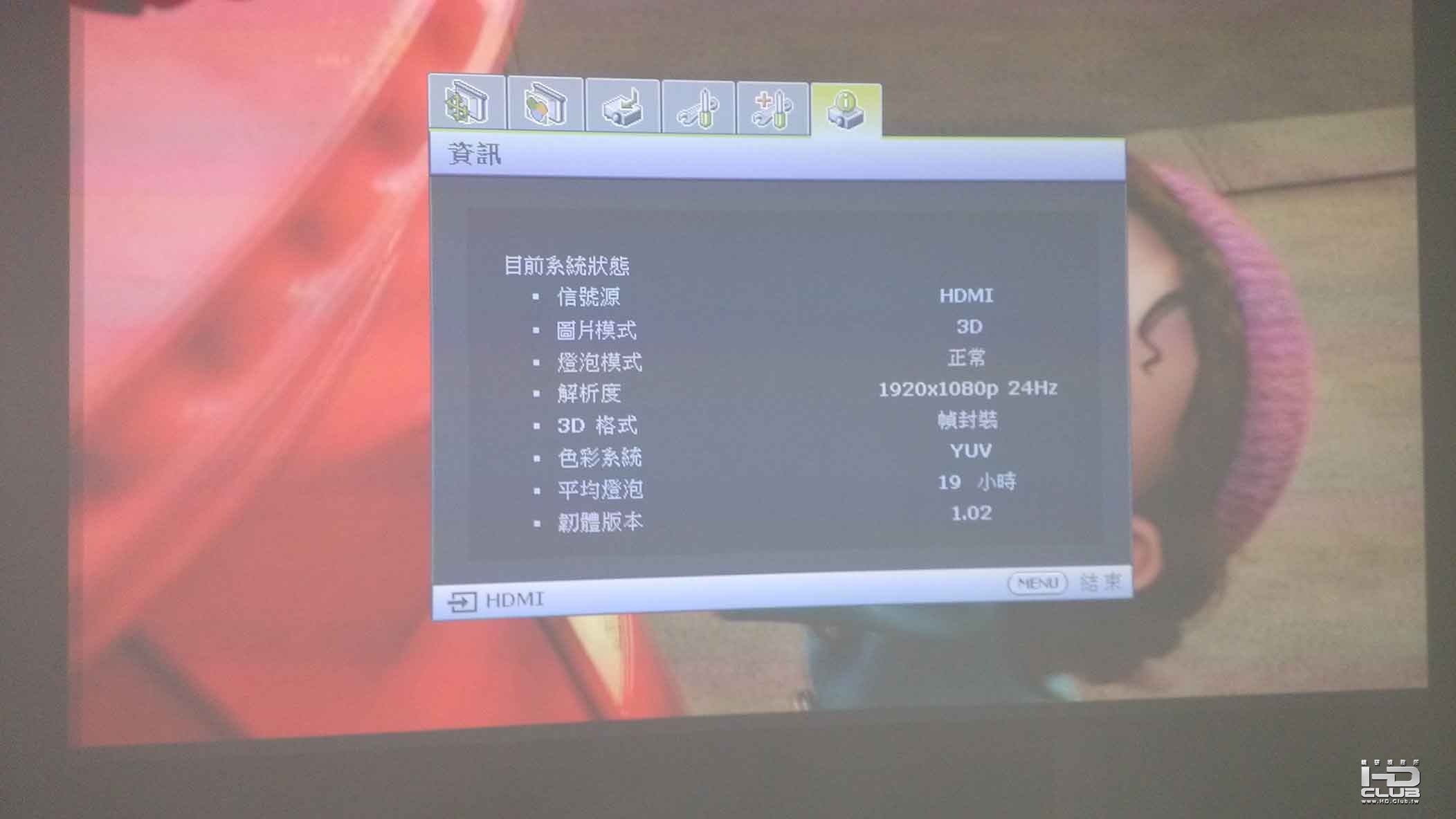

發表於 2014-3-31 12:14:12 | 顯示全部樓層
sman 發表於 2014-3-17 14:49
你好
這測試的投影機介面看起來不是HD25,不知HD25是否也適用...
這個是明基的投影.軟件用的就是現在的版本.
發表於 2014-3-31 12:23:07 | 顯示全部樓層
本文章最後由 sman 於 2014-3-31 20:10 編輯
Lama 發表於 2014-3-31 12:14
但我的投影機是奧圖碼 HD25的啊
明碁跟奧圖碼的軟硬體配置是一樣的嗎?
目前AV200的軟件版本轉3D訊號輸出到HD25就是顯示"不支援的裝置"
您拿明碁投影機的測試結果,問我能不能接受??
我不太懂這個邏輯耶..... = ="
