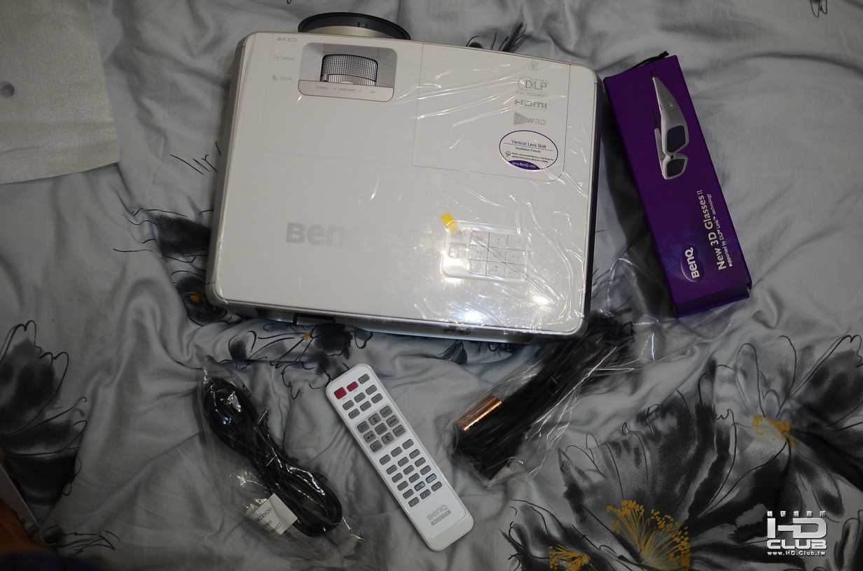

遙控器附電池
電源線
使用手冊光碟片
快速使用手冊
產品服務保證卡
VGA(D-sub 15pin) 訊號線

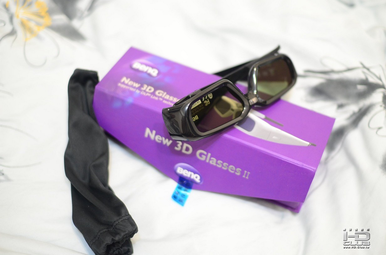

3D 眼鏡一支

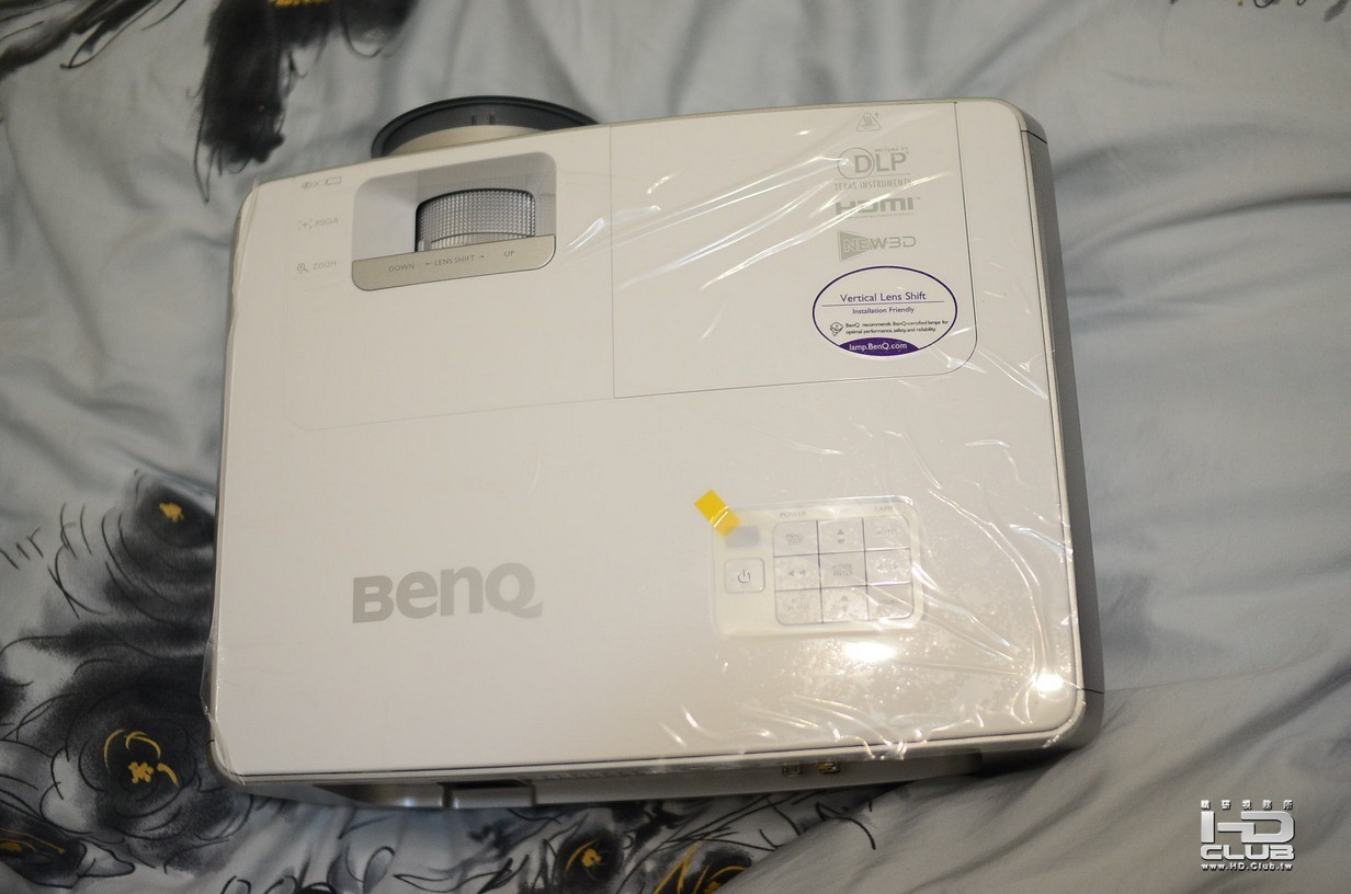

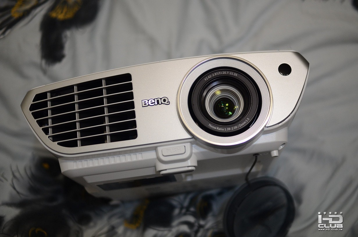

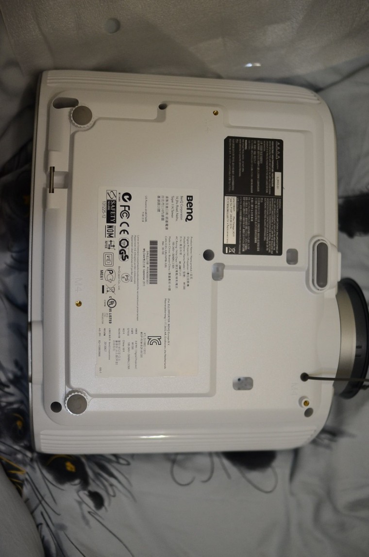

機器比想像中輕很多,鏡頭有1.5:1縮放比。

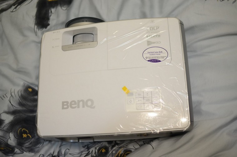

外部控制面板, 鏡頭位移控制及對焦控制。

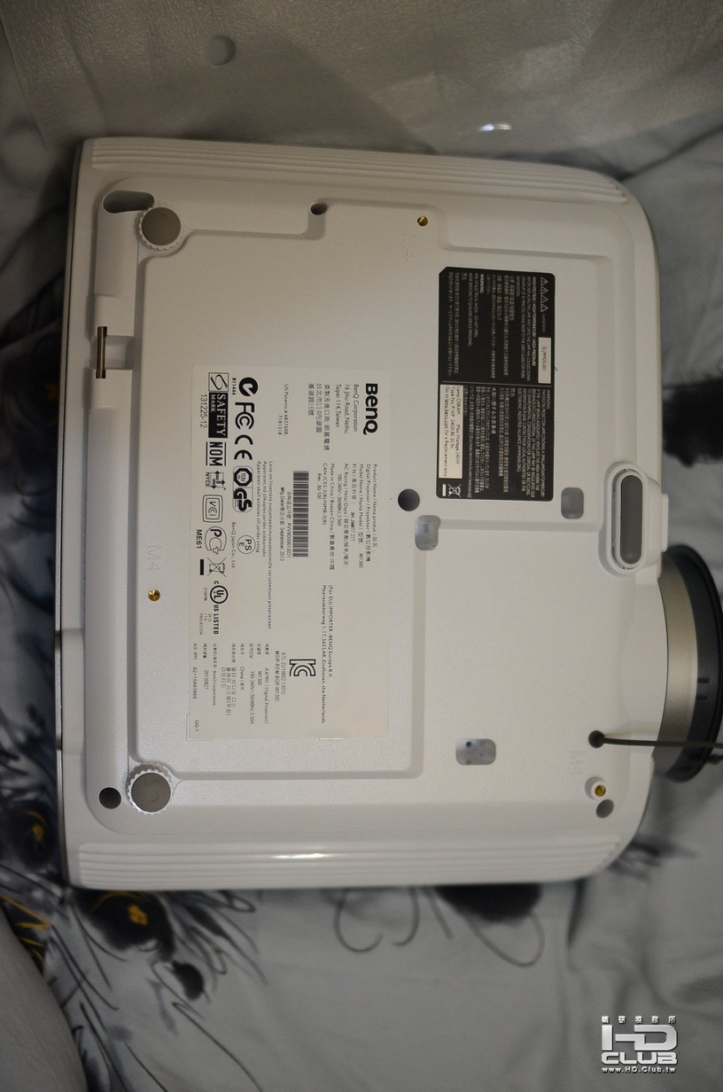

底部就是腳座及天花板安裝孔。

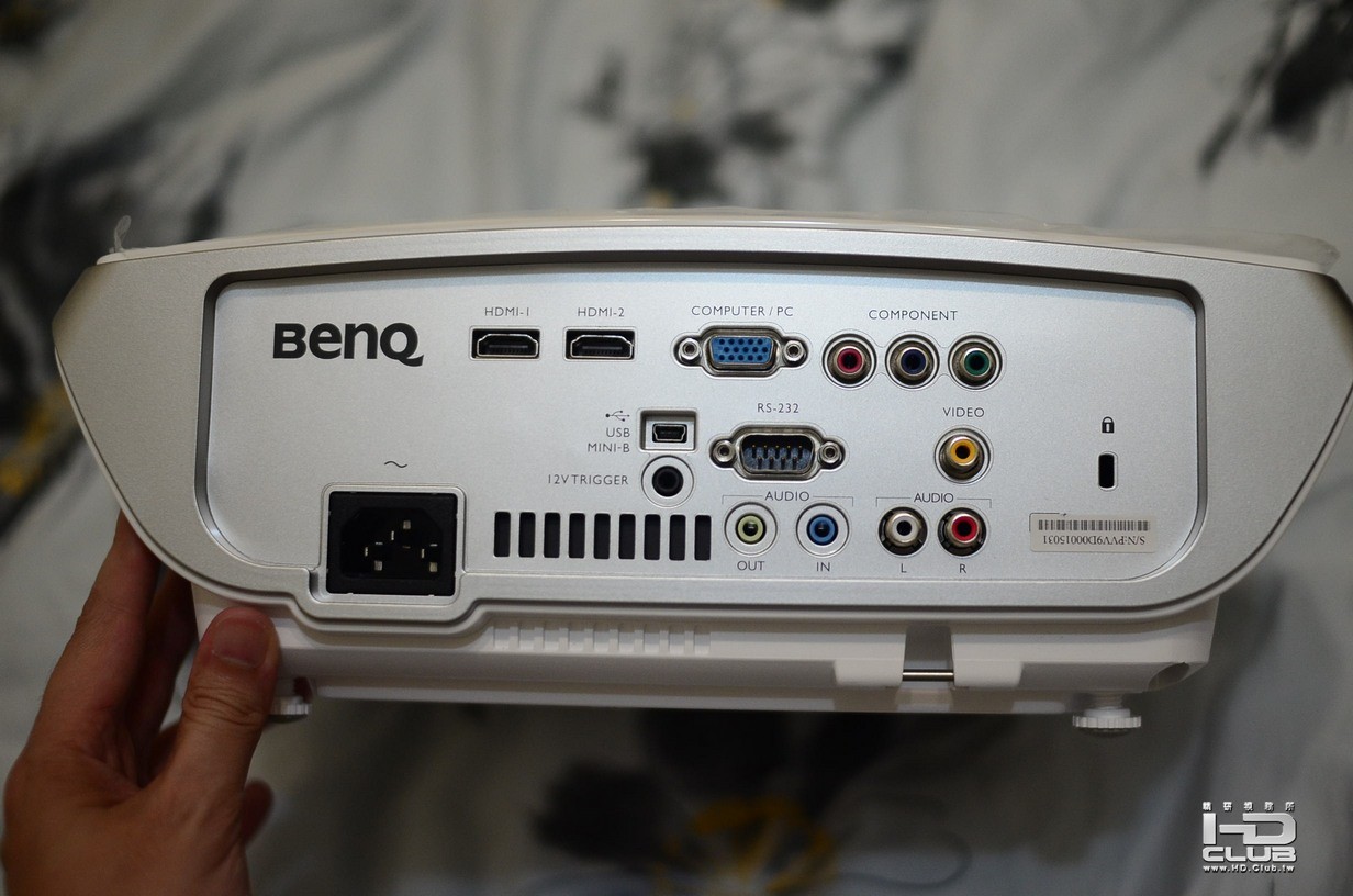

所有的輸出入孔都在後方。
Computer in (D-sub 15pin) x 1
HDMI x 2
Composite Video in (RCA) x 1
Component video in x 1
Audio in (Mini Jack) x 1
Audio in (L/R) x1
Audio out (Mini Jack) x 1
USB (Type mini B) x 1 (Download & page/down)
DC 12V Trigger (3.5mm Jack) x 1
RS232 (DB-9pin) x 1
標準配備送一支3D眼鏡。

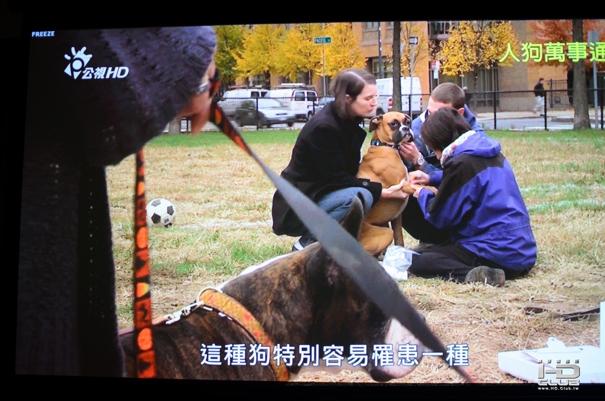

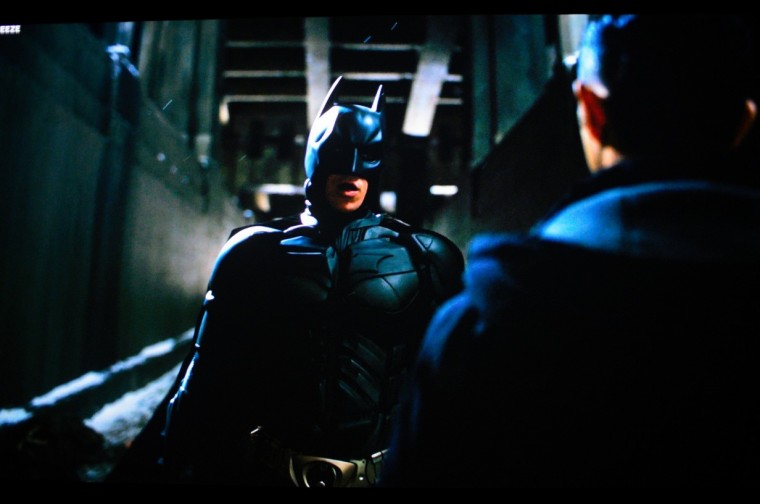

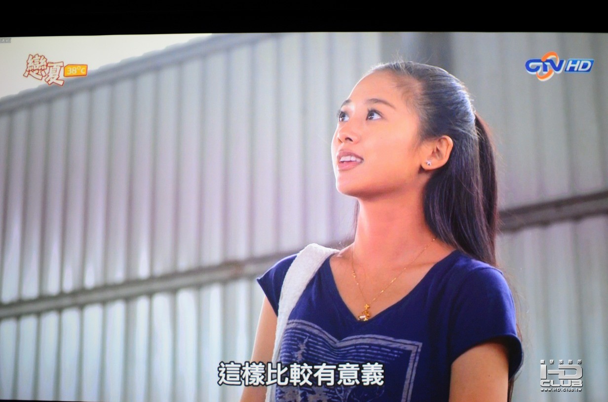

屏攝照片

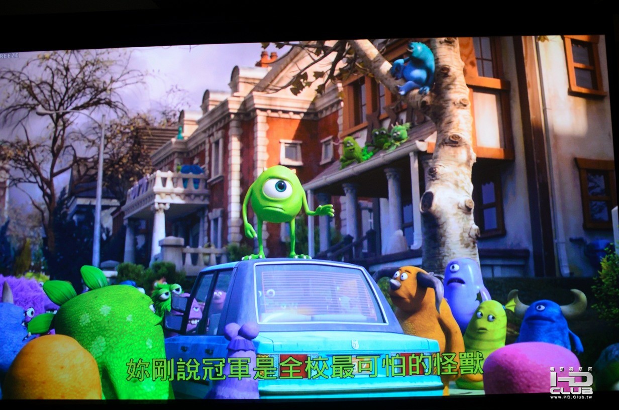

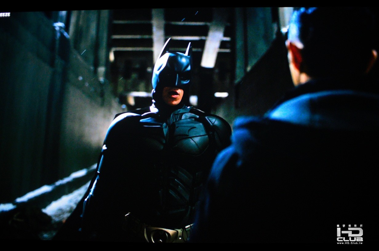

使用心得:
亮度夠高相當有明亮感,銳度和色彩也都不錯;黑位有改善空間,但仍水準以上。
層次感與立體感也都頗佳。
3D之前沒用過,無從比較,但個人W1300感覺已不錯。
