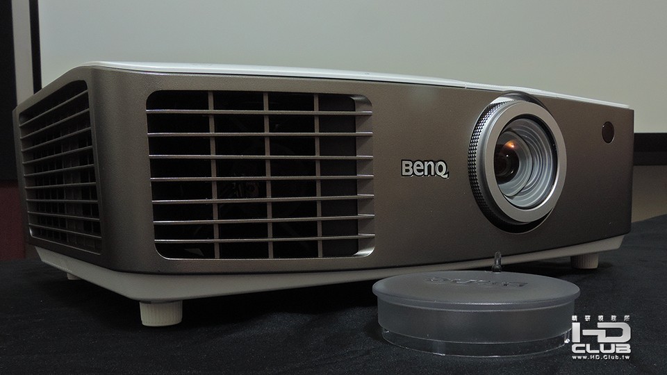

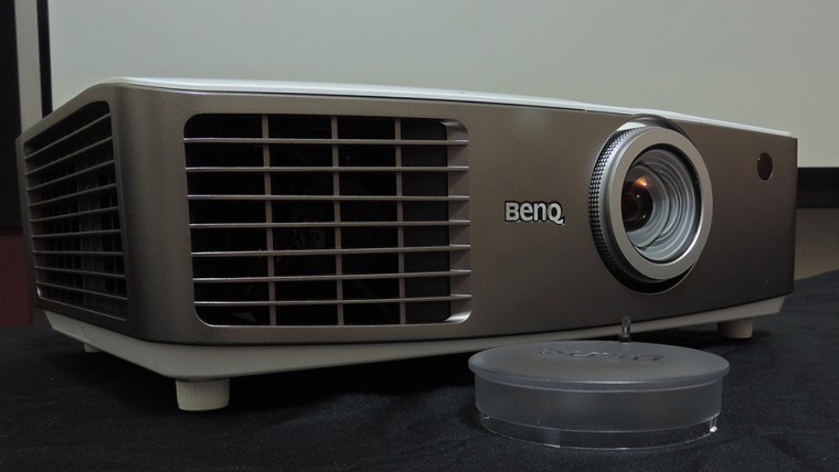

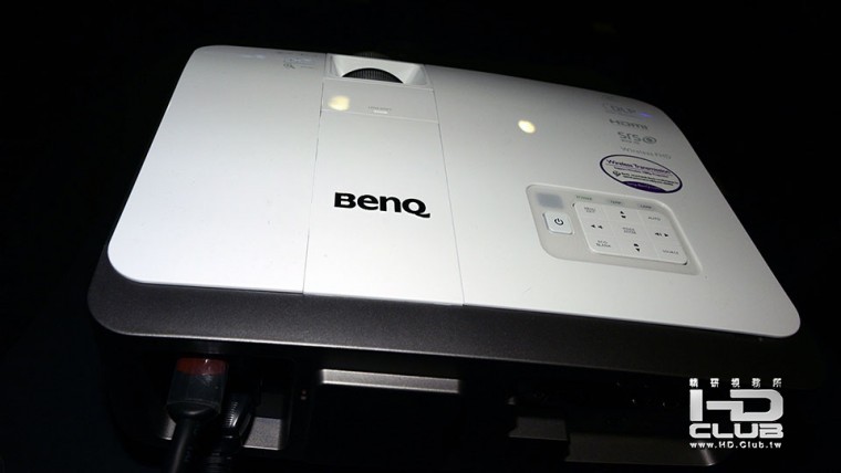

BenQ W1500擁有1.6X超大變焦,本機在精研視聽室只需3.08公尺就能打滿超大的130吋OS布幕,一般使用環境裡投影100吋大畫面更只需2.4米,變焦時鏡頭會前後移動,若在伸出機身的狀況下是沒辦法蓋上蓋子,要縮起來才能扣起。

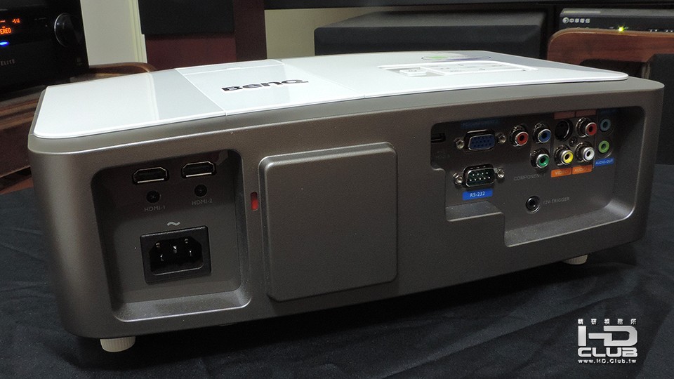

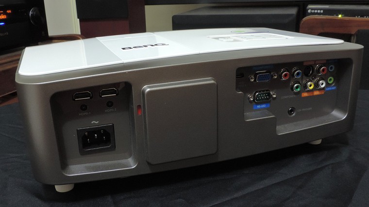

除了有兩個HDMI外,其他輸入端子也充足,加上內建5G HDMI無線傳輸,等於全部有三組HDMI輸入可用,應該不會有輸入端子不夠用的困擾。

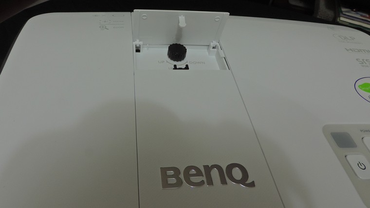

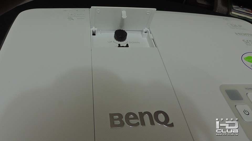

在鏡頭上方有調整鏡頭垂直位移的功能,根據官方資料,範圍在110%-130%±5%,旋紐大小適中。

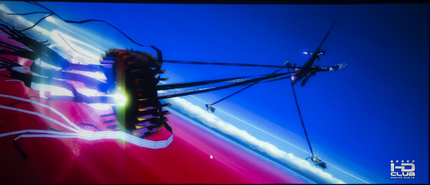

動畫"福音戰士新劇場版:Q”的色彩鮮明及亮暗動態充分的表現出來,大面積人工色彩不僅相當濃郁,色階變化更是順暢均勻

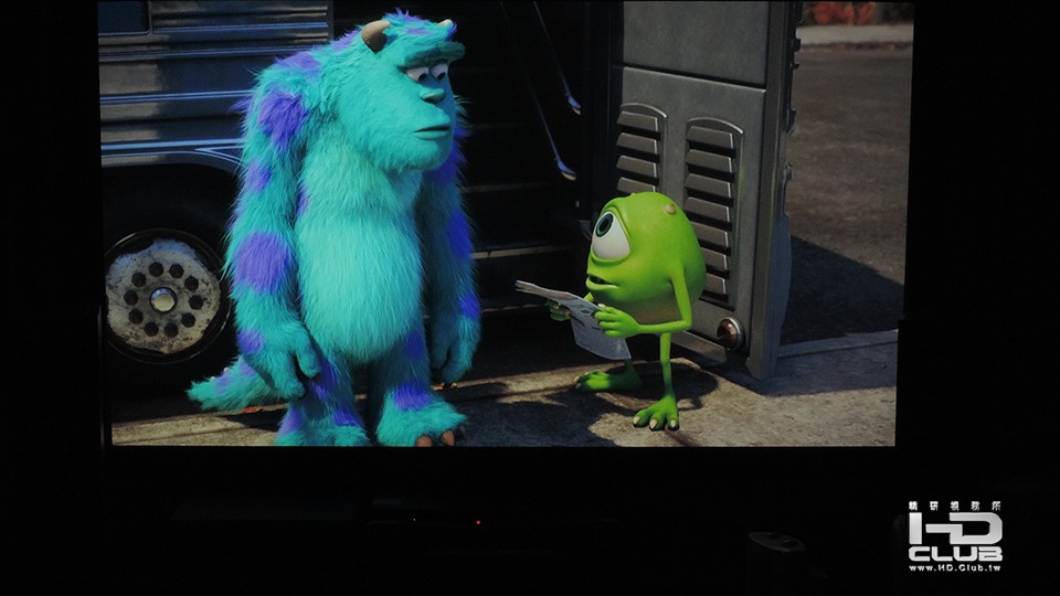

迪士尼新出的動畫片"怪獸大學"也是將主角身上各種誇張顏色表現的很鮮明。

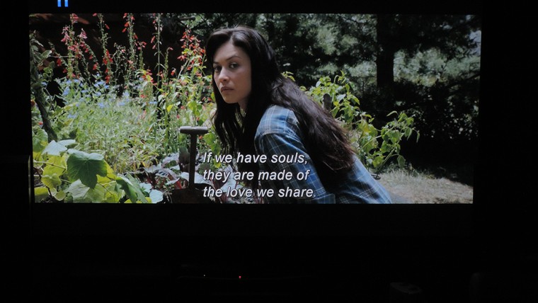

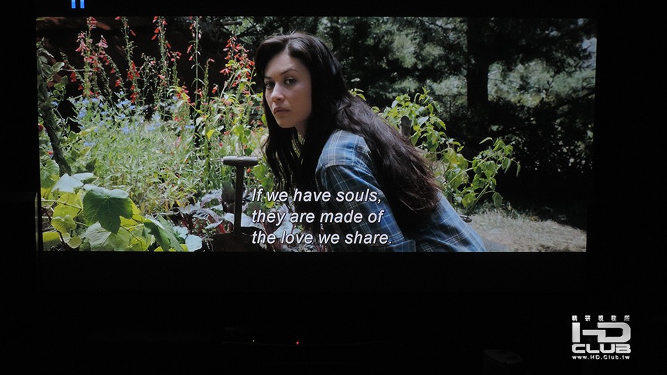

遺落戰境女主角膚色自然討喜,實際觀看時有種肌膚白裡透紅的感覺,陽光灑在綠葉的光影層次不錯,W1500鏡頭素質有水準以上,經相機翻拍後比較感受不到這種效果。

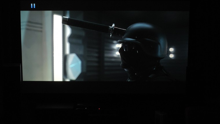

惡靈古堡4 實際觀賞時衣物及劍把的黑色細節可以明顯分辨出來,暗部層次感良好(因為相機效果不夠好,這張照片有刻意拍亮一點)。

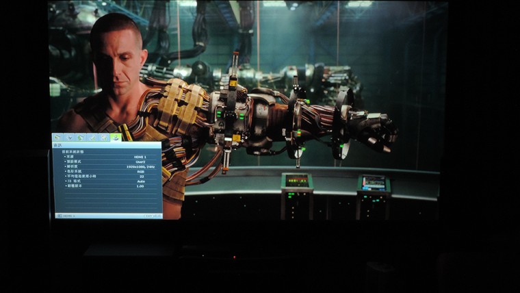

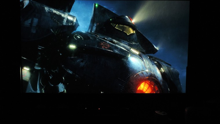

環太平洋的夜景時的細節及亮暗對比都詮釋的不差。

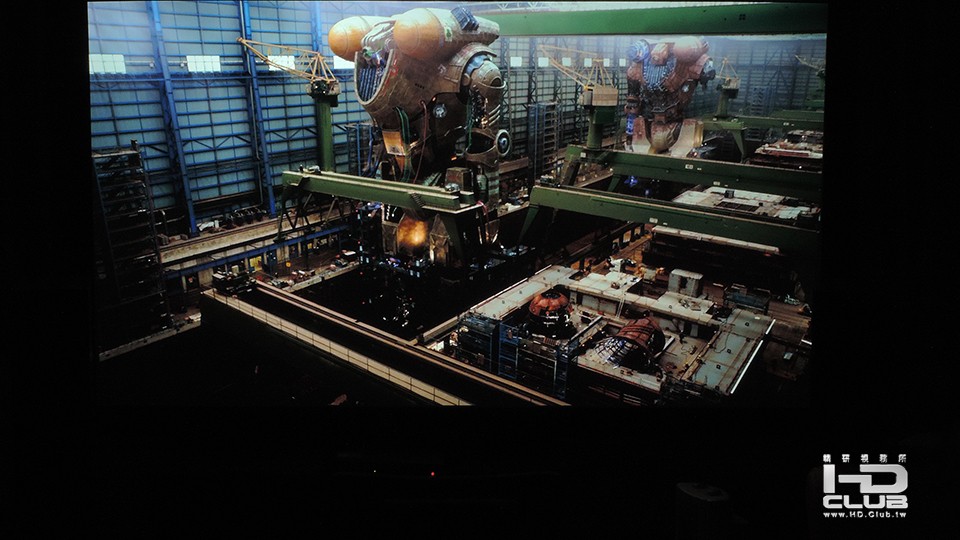

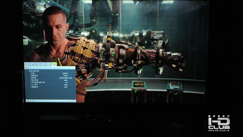

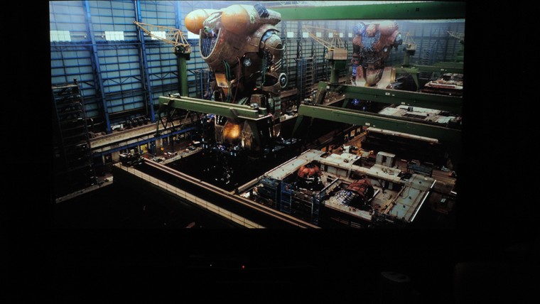

單板DLP銳利度是先天優勢,BenQ劇院機更是銳利中的銳利,在正確安裝方式下,W1500將環太平洋機器工廠一景細節交代的一清二楚,此外平價劇院機最難表現的"電影感"在開啟本機動態補插"弱"的檔位,也有像是"在電影院看電影"的感覺。

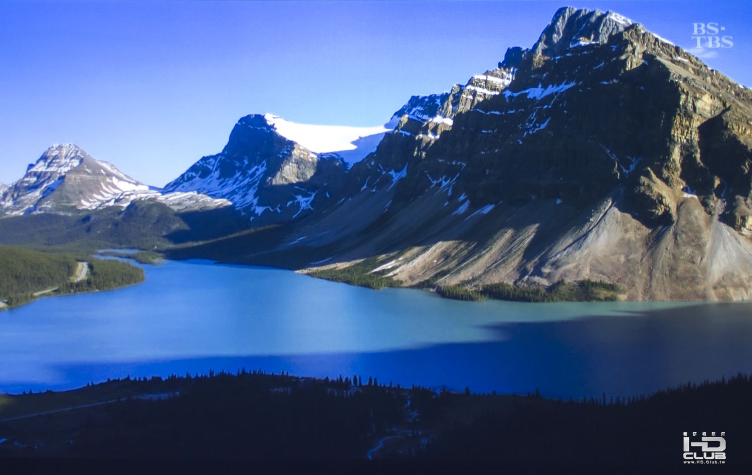

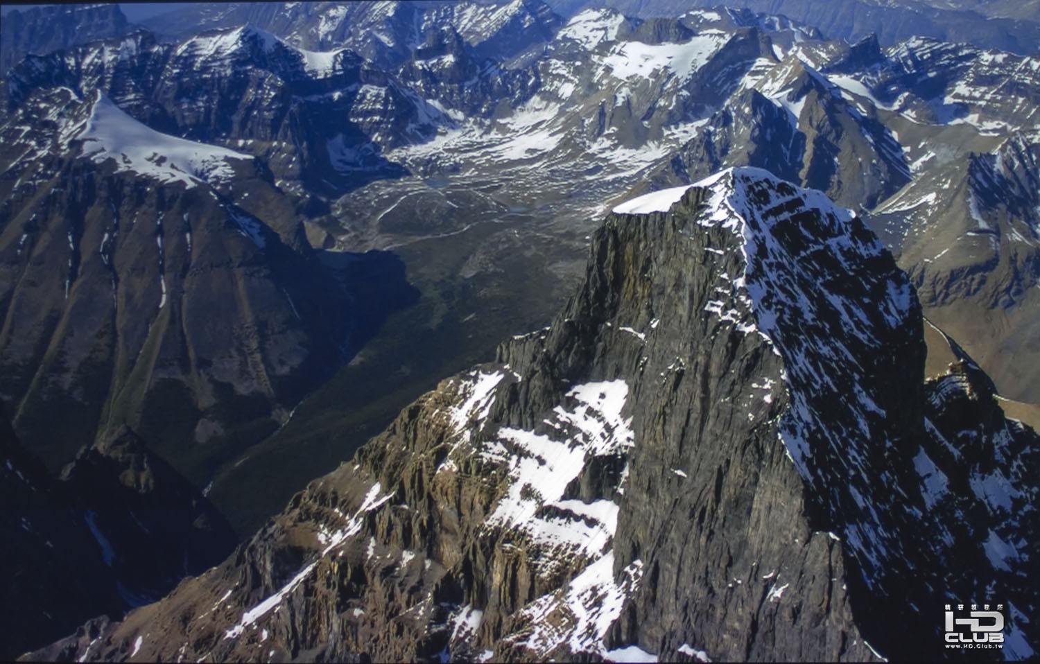

W1500亮暗的表現範圍很寬,實際觀賞時明亮的雪地及陰影處的森林都細節保留的很充足。

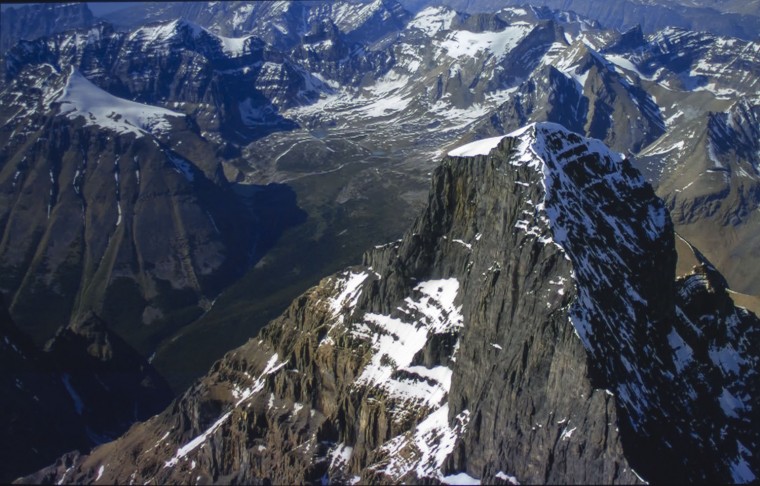

良好的銳利度將山脈的險峻充分表現。

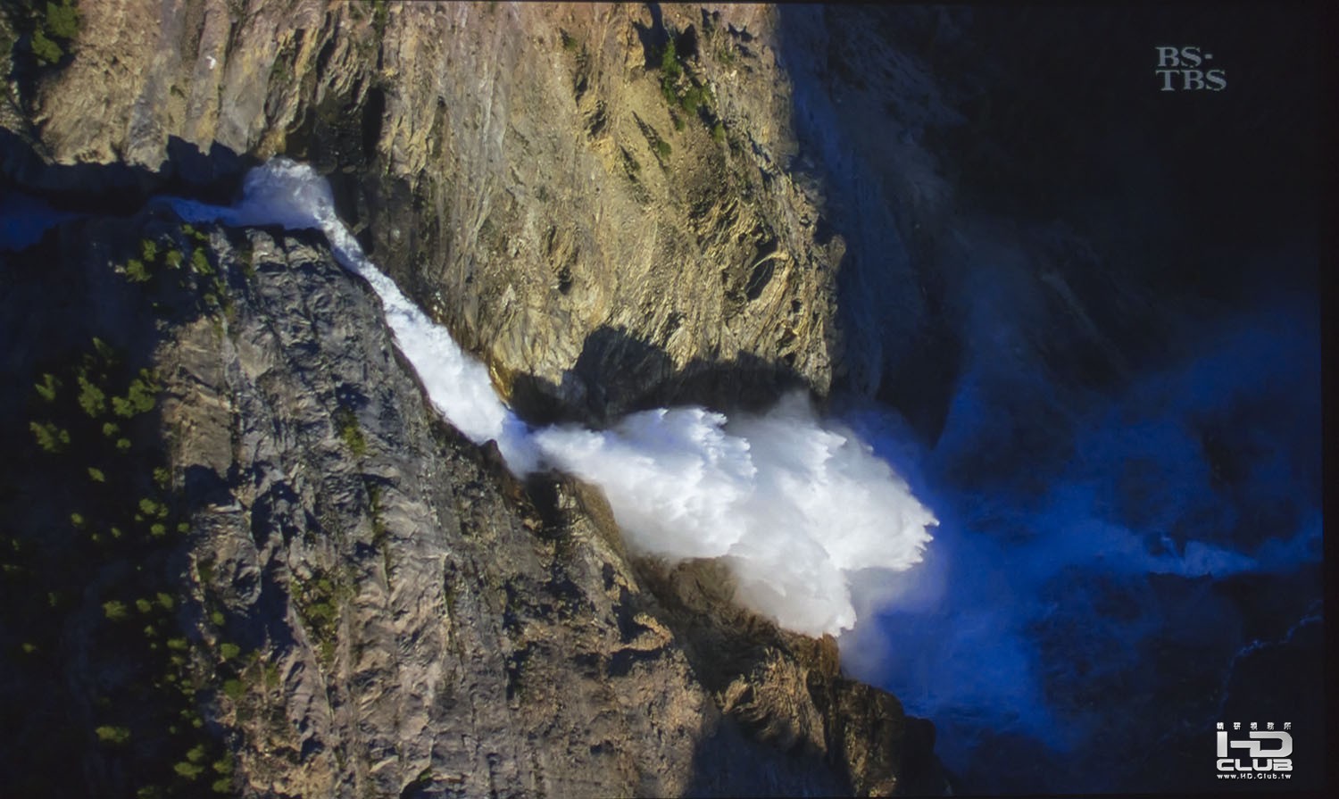

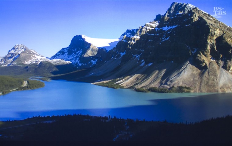

標準顏色設定的白色就已經表現的很準確,瀑布水花很白晰亮眼。

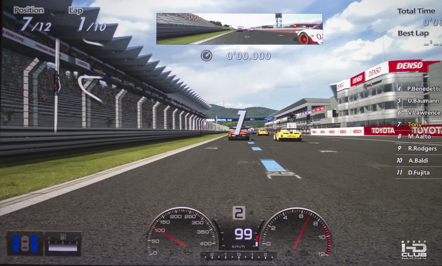

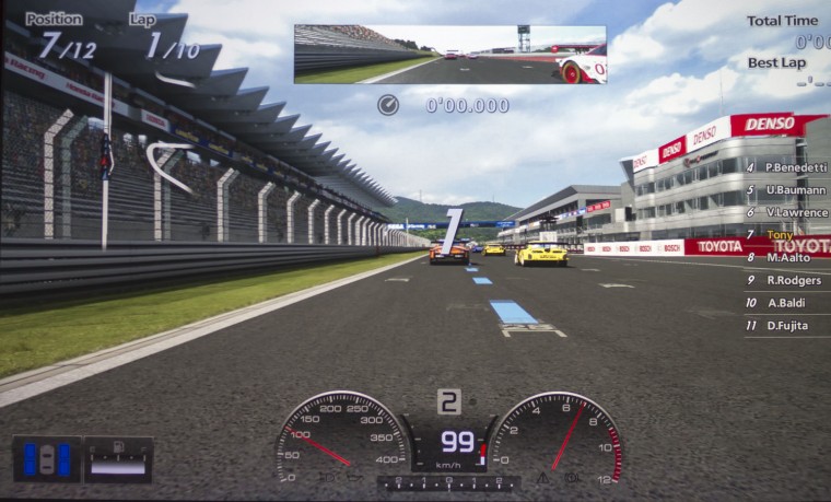

PS3的賽車遊戲GT5。

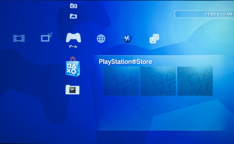

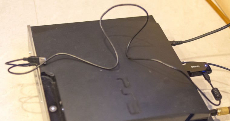

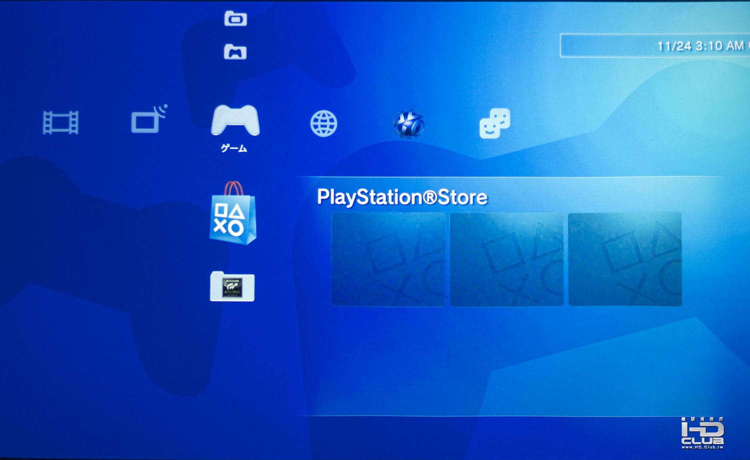

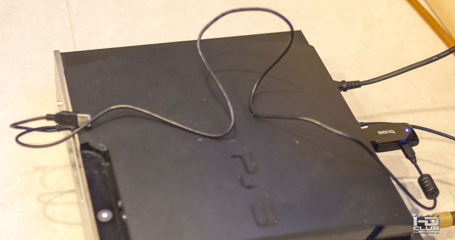

精研體驗會中沒試到的無線傳輸小弟也補做了一些測試,我將發送器插在PS3的HDMI上,直接由一個PS3的USB口供電,省掉使用變壓器供電發送器的麻煩,PS3距離投影機大約4m遠。不過首次使用時投影機在搜尋無線訊號時有點慢,加上PS3偵測HDMI輸出時要在把手按確定鍵,不然會關掉HDMI,使得我重開了好幾次PS3來進入偵測HDMI的畫面,最後投影機才抓到發送器,這有造成一點小不便。在抓到發送器後就滿穩定了,PS3再次開機可以很快連線上無線傳輸,整個使用過程中也沒有斷訊或是延遲的問題。但是無線傳輸時某些大塊單色畫面會出現一點輕微的色塊,尤其是PS3的目錄選單中淺色的畫面,而一般影片畫面較多變且複雜,所以影片放映中沒有並注意到同樣的色塊情況,個人覺得這樣的小瑕疵可以接受,不過若環境許可的話,還是會建議插HDMI線比較好。
發送器插在PS3的HDMI上,直接由一個PS3的USB口供電。
無線傳輸時小方塊處有輕微的色塊

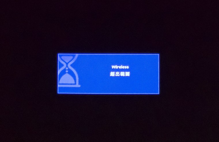

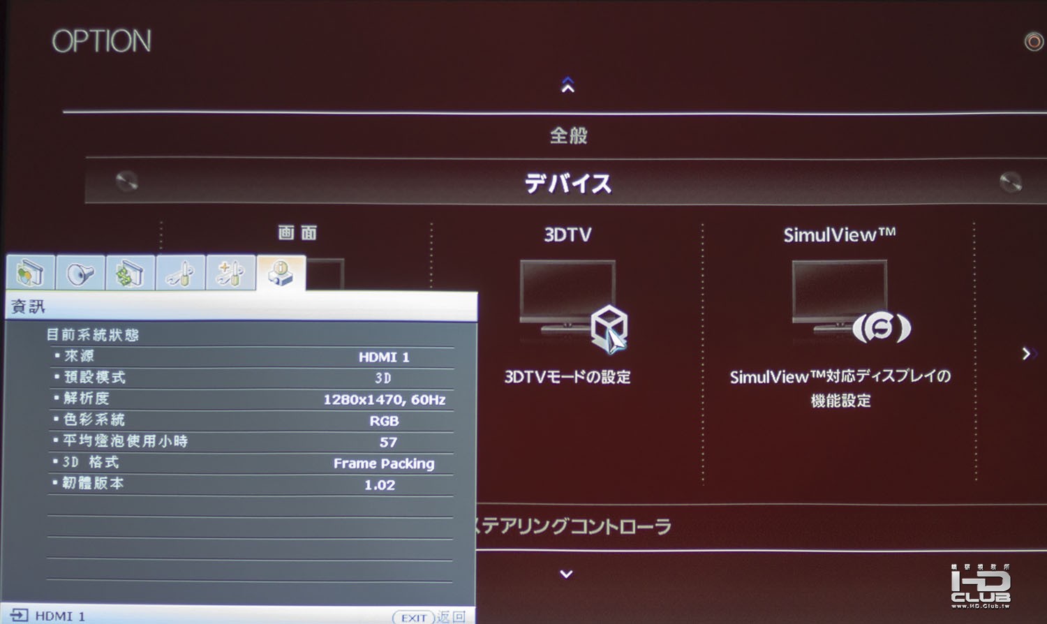

在3D效果上,因為我的擴大機DENON AVR-2808並沒有通過3D影像的功能,所以在播放3D片時都是採用PS3與W1500無線傳輸,如上所述不管是2D或3D影片播放沒有感覺到色塊問題,但是很奇怪的是PS3遊戲GT5的3D畫面卻沒辦法透過無線傳輸顯示,若以HDMI線不經DENON AVR-2808直連W1500,則GT5的3D顯示正常,推測無線傳輸在某些解析度上可能有一些相容性的問題存在(GT5的3D為720/60p)。而3D畫面受眼鏡的影響,雖然不可避免的有一些亮度降低,不過顏色沒有受到明顯影響,只是戴久了還是會因為重量及主動式3D技術的關係感到疲勞,所以我個人還是比較喜歡看2D就好。
PS3遊戲GT5的3D無法無線傳輸,顯示錯誤訊息。
GT5的3D用有線就OK,翻拍畫面偏紅的情況是DLP-LINK獨有的特色,透過3D眼鏡看就會濾掉。

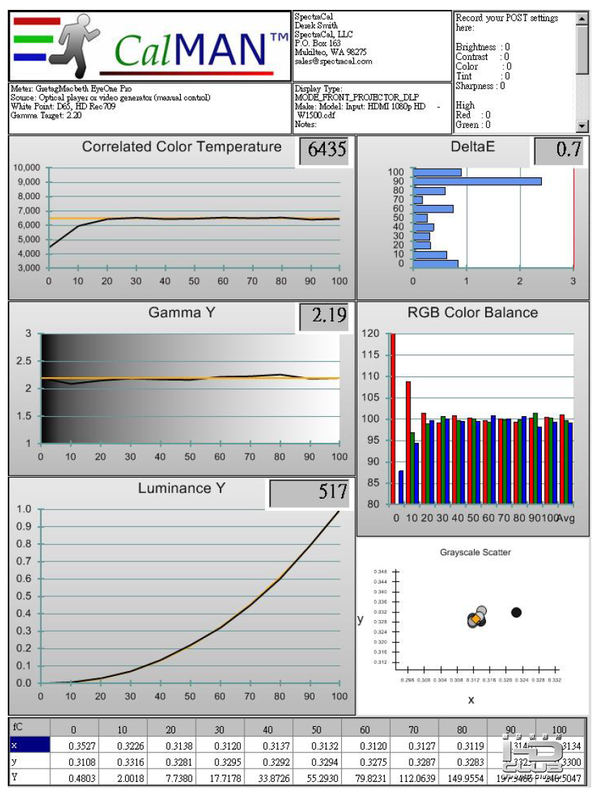

依照往例,比較生硬的數據量測就由小弟來主筆了。其實如果之前有看站上BENQ W1070/W1080的評測,基本上後面不太需要看了,因為這幾台排除掉不同量測間的漂移誤差,BENQ這些兄弟機的顏色設定方面可以說是一樣,所以小弟就著墨在這代產品一些差異的部份。此機在畫面上主要是增加畫面差補功能,另外開放HDMI輸入時可以調整基本選單上的色彩跟色調。對於後者色彩跟色調的部份,可能是因為網路上一堆用戶抱怨這點,甚至變成同業攻擊的重點,所以才加上去的。不過筆者是覺得開放是多餘的,用了數位界面還送出有問題的訊號,比較該檢討的是訊源而不是顯示器。但客戶最大,加上開放這功能在軟體上也不是多難的事,所以BENQ就只好乖乖做了。
首先看一下開箱預設值的狀態。
訊源:PS3
測試片:AVSHD709(免費可下載)
布幕: Grandview 白幕
光譜儀: X-rite i1pro2
基本設定的部份:
PS3:
RGB圍設定為限制,Super White 關
W1500:
模式:劇院
亮度:50
對比:50
色彩:50
色調:50
膚色:3
色溫:一般
銳利度: 7
Gamma: 2.2
Brilliant Color: 開
色彩管理:預設值筆者稍微講一下brilliant color這個設定,之前在一些DLP的機器開啟這個功能時,亮度會增加些,但在影像亮部色溫會有漂移的現象,不過這次測試並沒有發現,同時開啟後色溫會比沒開時更接近D65,所以最後的設定是開啟。

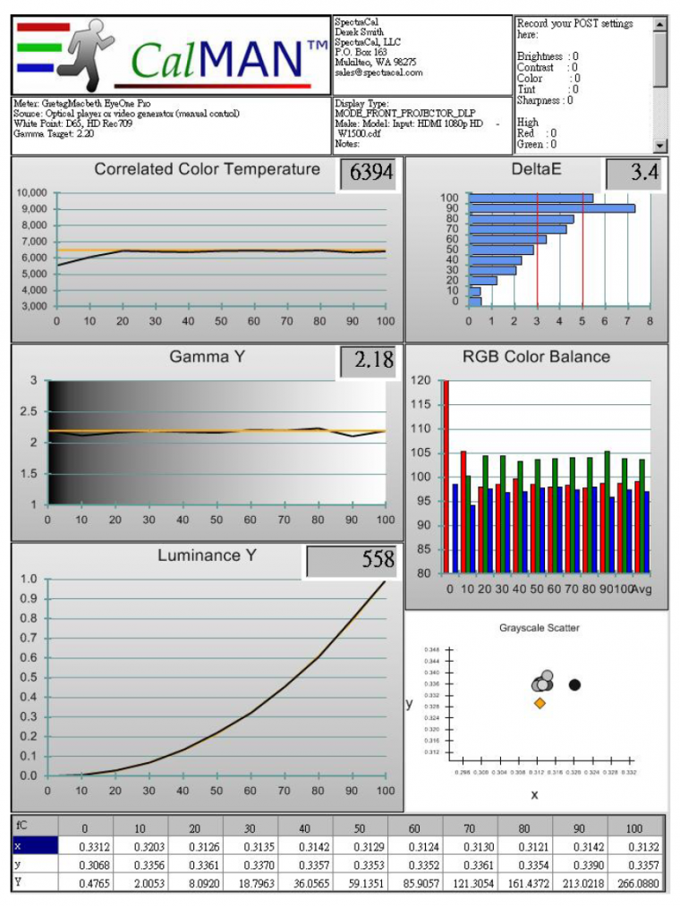

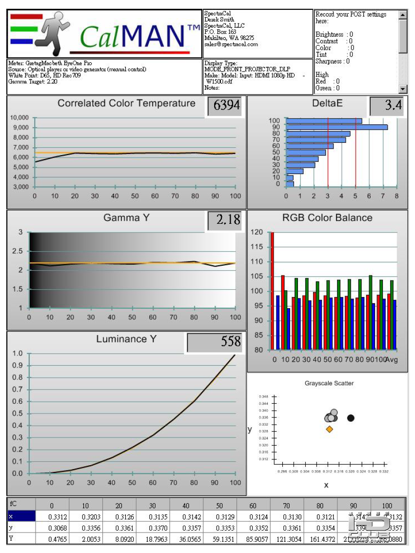

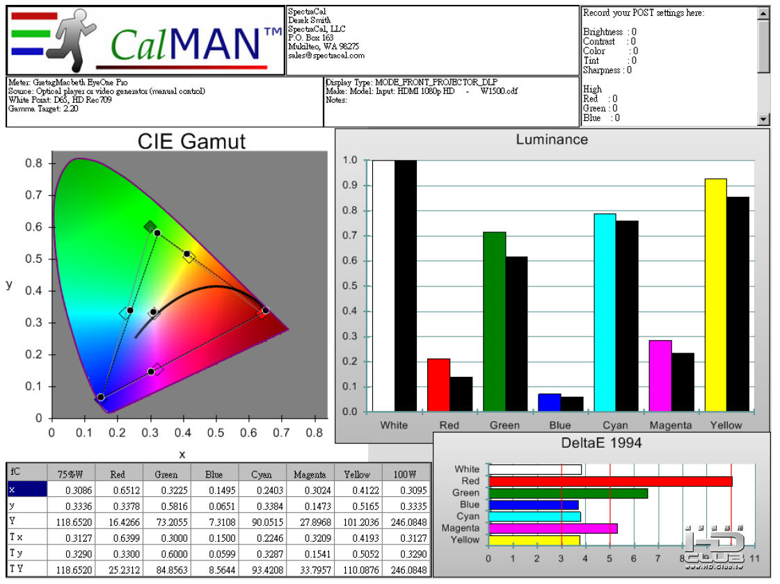

初步在劇院模式下的量測結果:

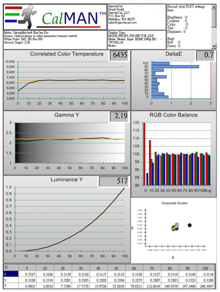

我們可以看到在色溫方面非常接近D65,但稍微偏綠一點,GAMMA的部份除了在90IRE時有點凹陷,整體相當平順,以出廠預設值而言,這點相當不錯,如果是追求完美的人,此機還有提供調整的功能,可以調整到相當不錯的結果,經過調整後的測試結果如下:
整體的結果相當好。

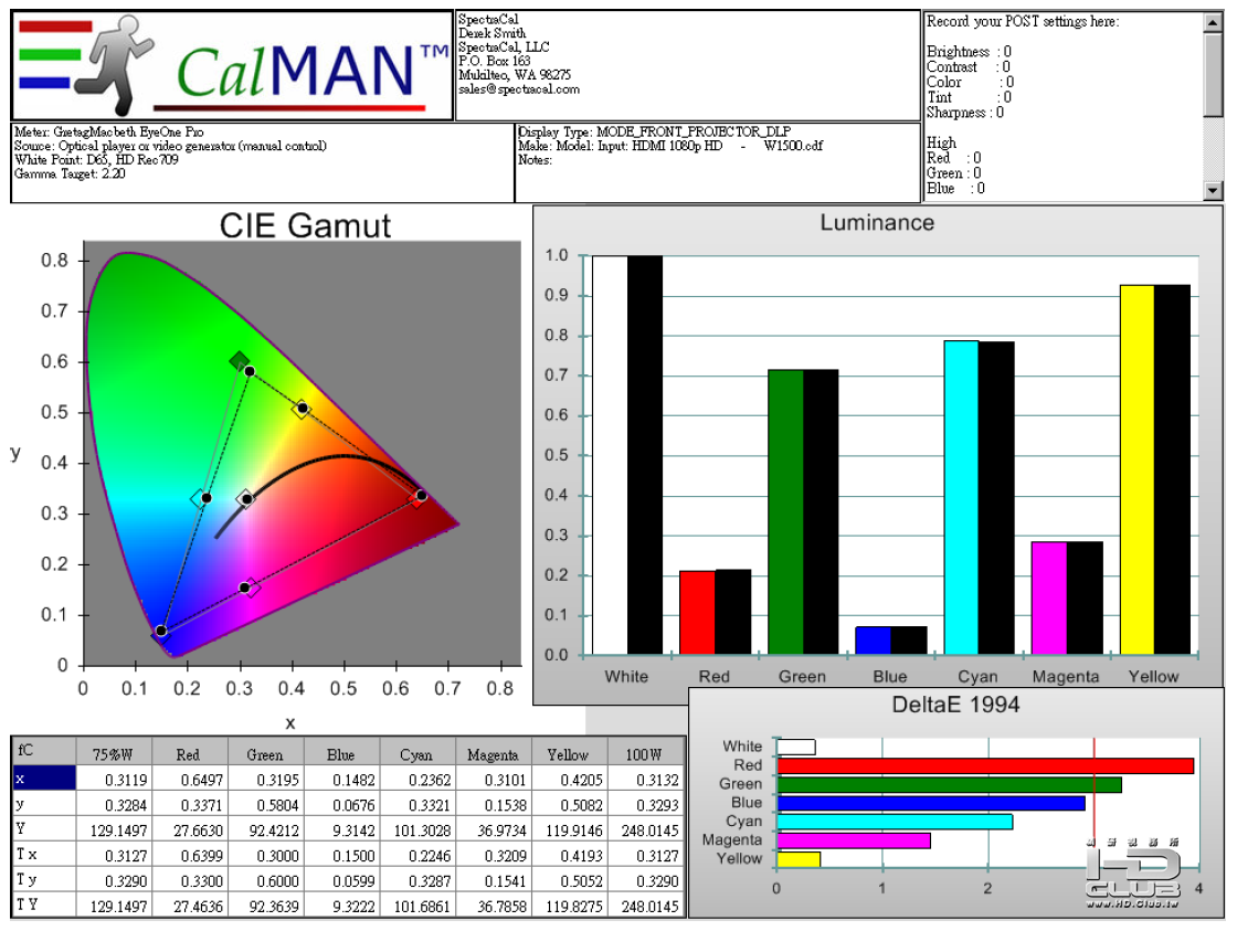

接下來我們看色域的部份

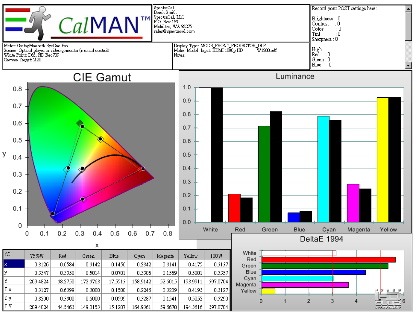

色域除了綠色略小,紅色略大外,色域算是符合標準,但彩度有點不夠,可以在基本選單上加幾格色彩來補足這個問題,本來是想幫大家找個比較好的值,讓沒有儀器的網友們可以直接使用,但因為機器在手上的時間太短,沒有足夠的時間找出這個值,目前只能確定預設值的50確定是不夠,但調到60是太過。精確的調整是要利用此機所提供的色彩管理系統來調整。以下是調整後的結果,當然是相當理想。
接下來我量了標準模式的部份,灰階的部份跟劇院模式是相同的,只有色域的部分在彩度上有些不同,不過還是不夠接近標準,要準還是要進到色管裏面調才能準。
總結:
個人是覺得此機體質不錯,如果手上有儀器或是找人調的話,更能調到相當接近標準畫面,能夠再現導演想要給你的畫面。如果是調喜好的話,它的界面也非常足夠,應該足以調到想要的畫面。
