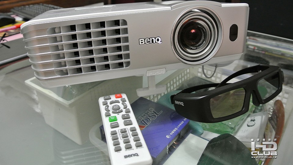

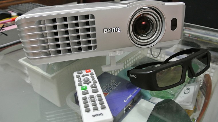

繼去年底BenQ推出的殺手級的入門3D劇院投影機 W1070,BenQ趁勝追擊、再接再勵推出更短焦的W1080ST,讓許多因空間無法滿足大畫面投影的玩家們有了解決方案,照慣例精研當然要為它做一次深度評測。
因為是W1070的兄弟機,實際上連使用手冊都是同一本,這台機器的評測,排除量產機個體的差異變動,基本上跟W1070的結果是一樣的,不過因為用的是超短焦鏡頭,還是有些地方會跟著變動。本機安裝架設方面算是簡單,直接擺在桌上即可,在152cm的距離即可打出100"的大畫面,在安裝架設時還是會方便不少,多了些彈性,但因為它是超短焦鏡頭,變焦範圍跟鏡頭位移的彈性都變很小,如果要吊掛安裝時,計算量要抓準一點,以免打錯洞就麻煩了。
1.5公尺即可投影100吋大畫面!!

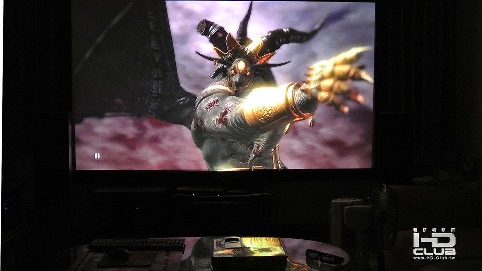

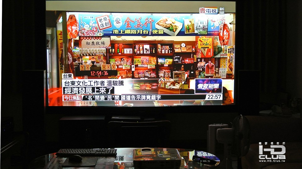

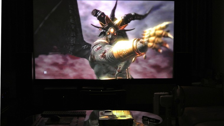

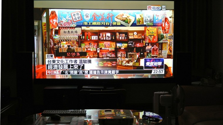

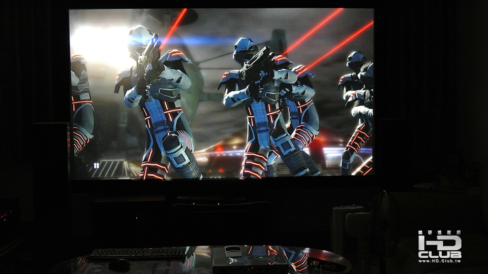

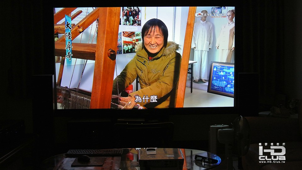

下圖的範例是Fred版主家裡的環境,正在收看的是MOD高畫質頻道,Fred使用的是Grandview 100吋蓆白幕,W1080ST平放在茶几上距離布幕1.5公尺剛好打滿100吋,本機投影出來的畫質頗具水準,超短焦的設計很適合想要在小空間投影大畫面的玩家。

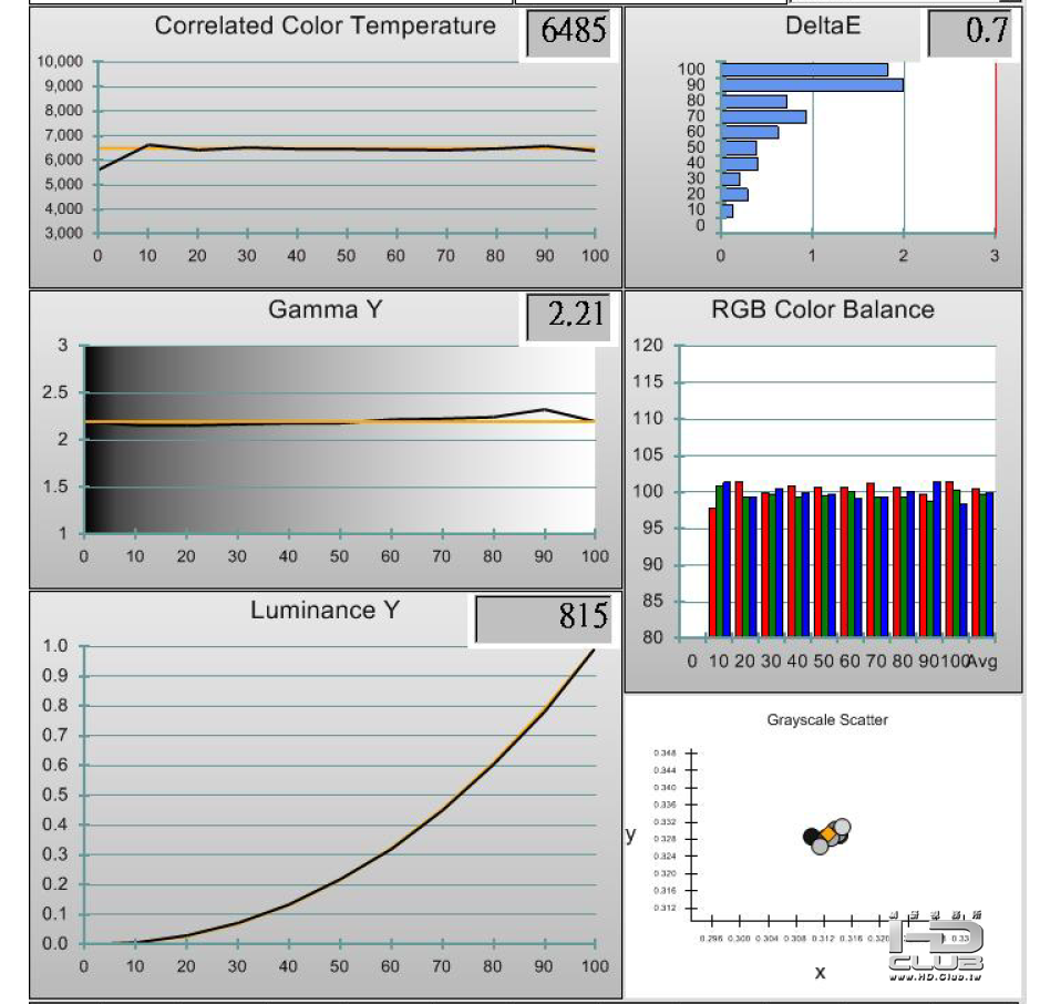

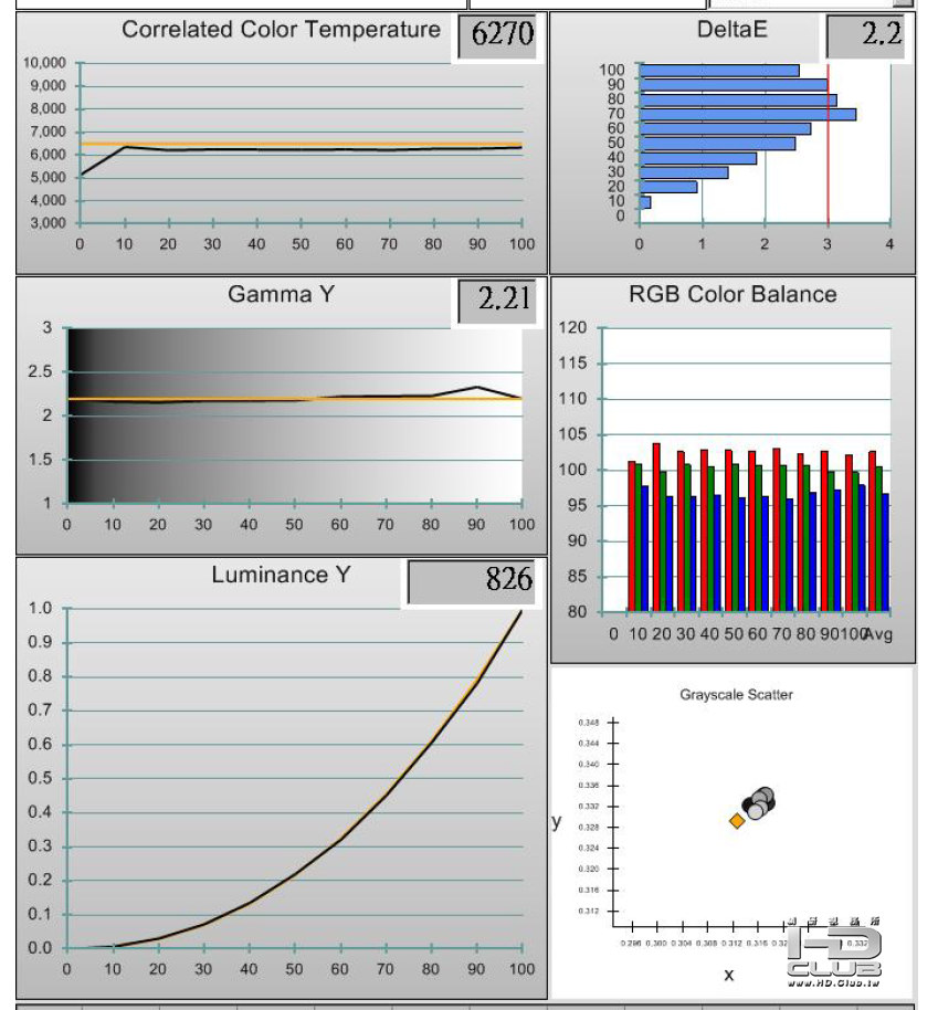

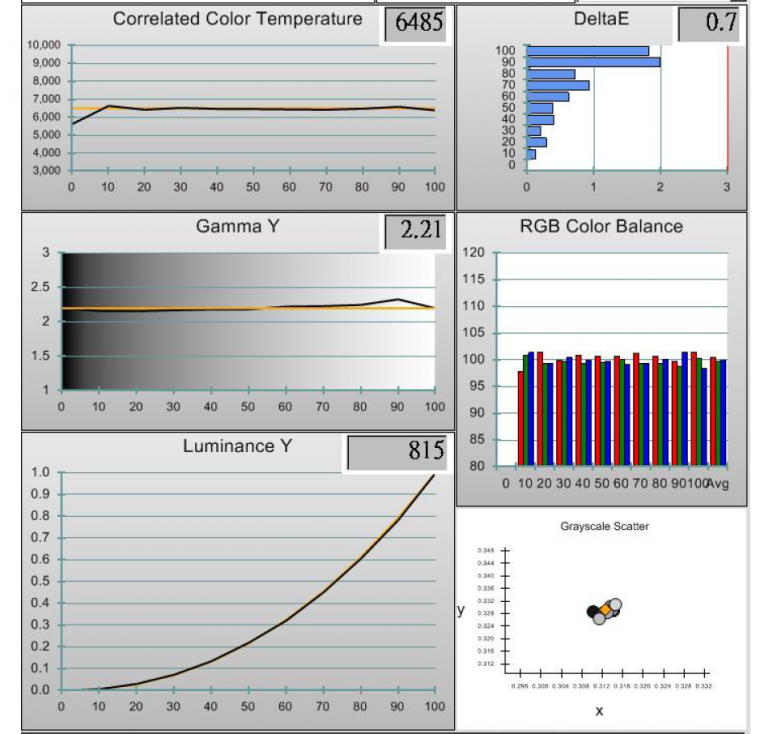

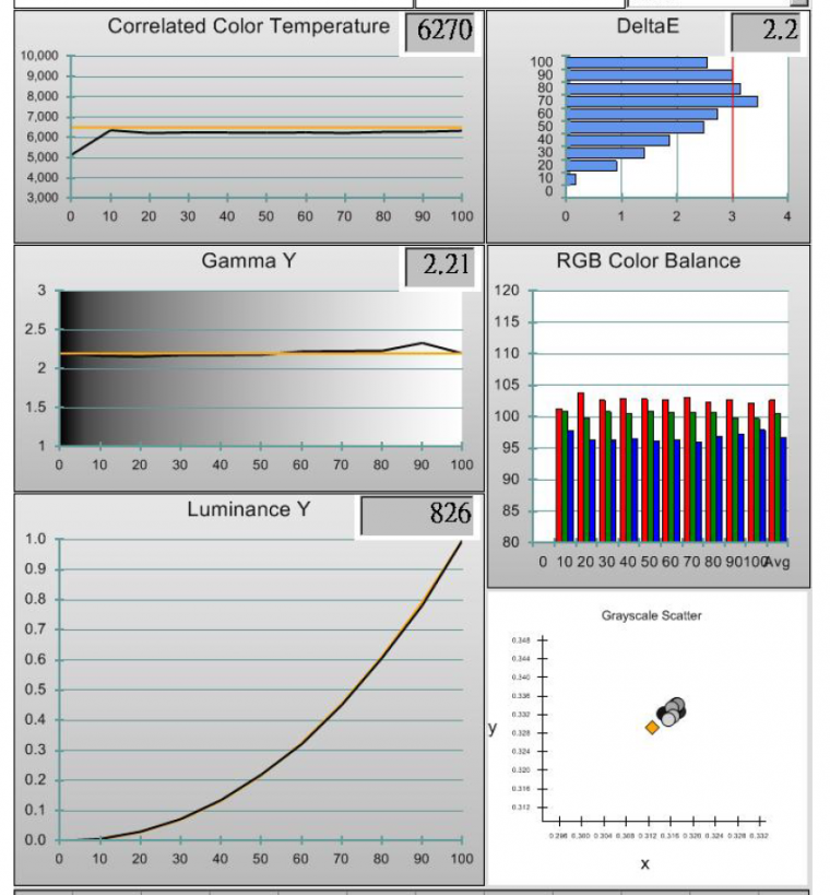

3. 色溫有幾個檔位,目前測試的結果是"一般"最接近D65,而且以此台的表現不能只說接近而已,根本就是準在D65。色溫在進階選項可以進行微調校正,功能上是可動作的,但不是非常好校,經驗不夠的話,滿容易走經的,這算是一個小缺點。
4.  Gamma也有幾個檔位,就量測結果而言也是做得夠準,小弟這次設定在2.2的檔位,量出來也是相當接近2.2,所以這個功能做得相當不錯,具有可信度。
5. 此機具備高級機才有的色管功能,這個相當少見,我也進去試了一下,做動上沒有問題,功能都正常,不像一些機器做假的。但此機的色域算是相當準確,這功能只需要微調一下即可。

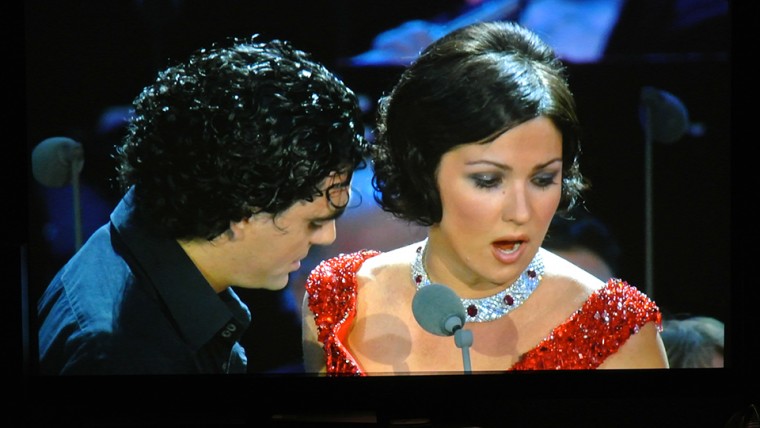

重要功能界面及測試大致上講完了,那實際上的觀感到底如何呢?

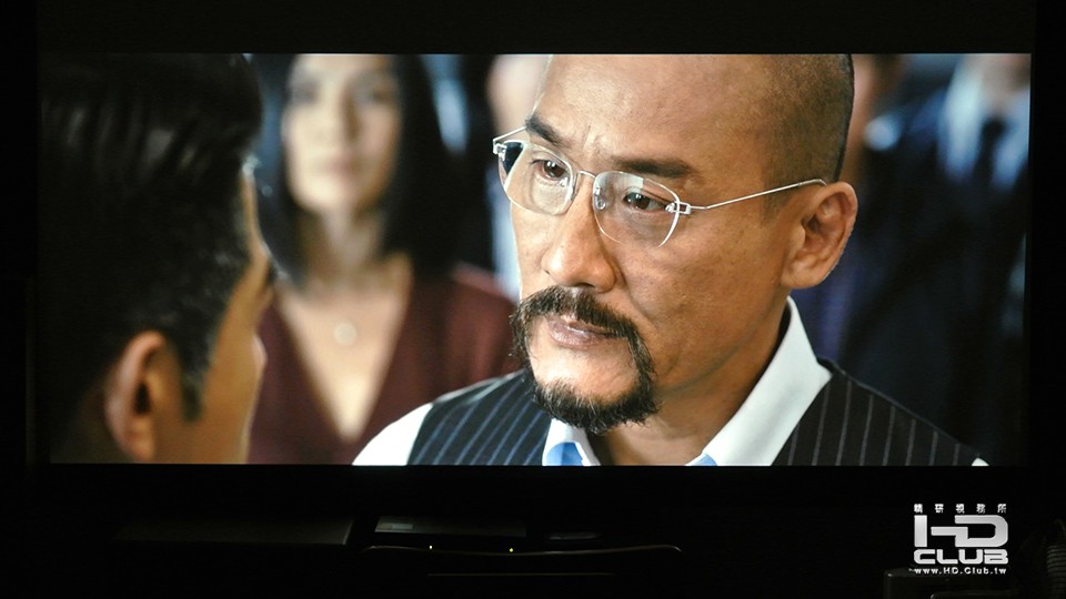

1. 因為本機是3D機,為了讓3D畫面好看,亮度輸出設定在較高的檔位,所以2D畫面底黑會較亮點,但還在可接受的範圍,甚至對於一般有少量光害的環境可能還是優點。不過由於鏡頭跟晶片的搭配良好,暗部畫面並不會髒,通透感很不錯,即使在全黑環境看還是不錯。
寒戰

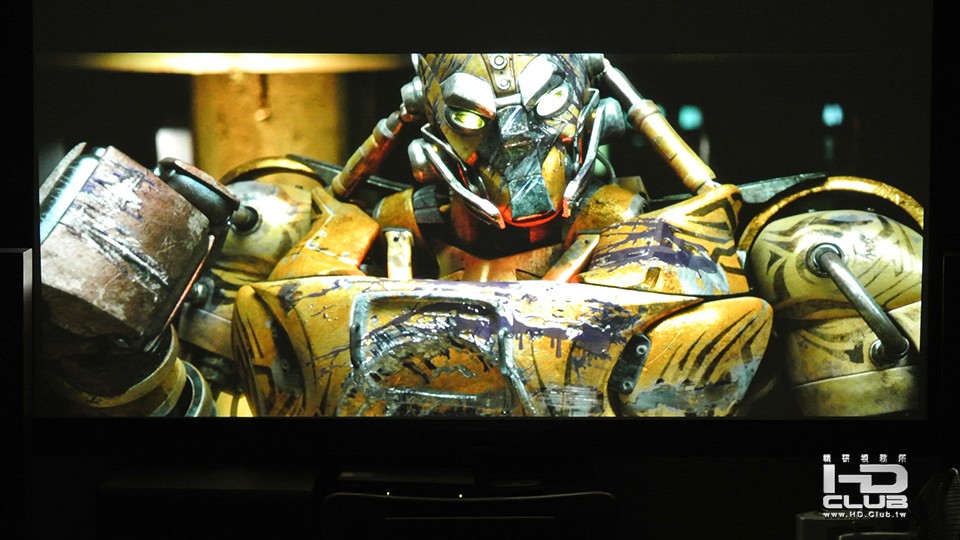

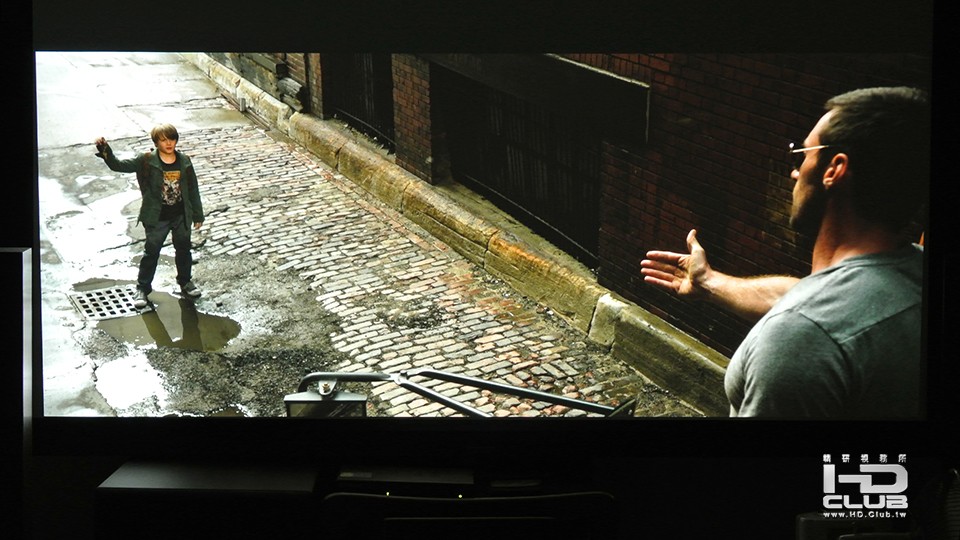

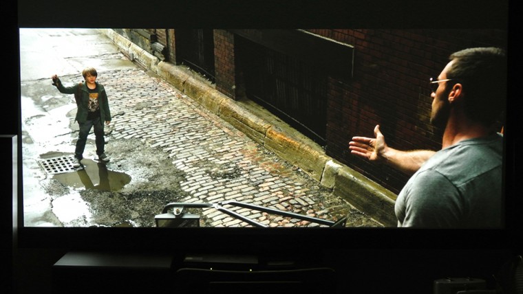

2. 預設模式的顏色稍微淡了些,於是我拿儀器量了一下,是有稍微的偏差,然後進入色管系統花了十幾分鐘稍微調整一下,基本上就很標準了,很有菲林感的畫面,實際上直接用預設值看也是水準以上了。

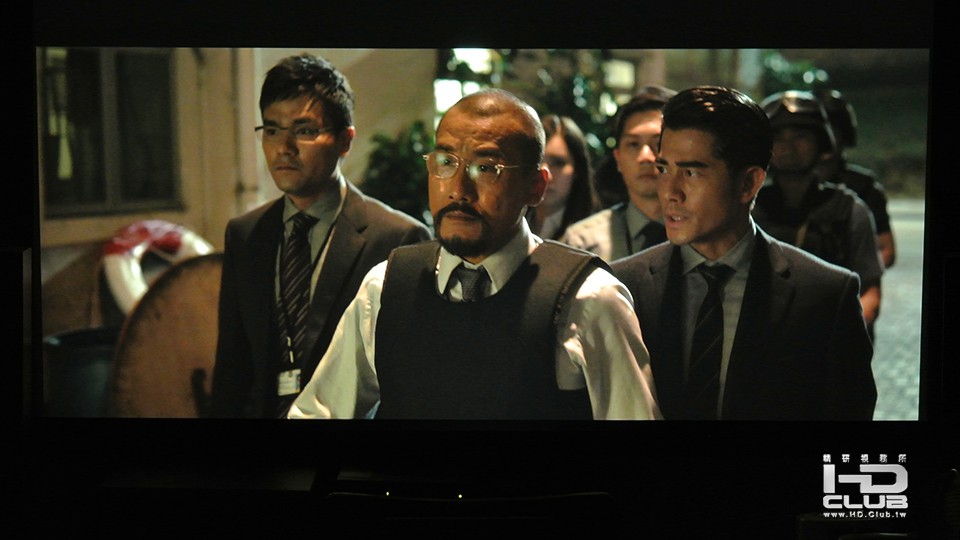

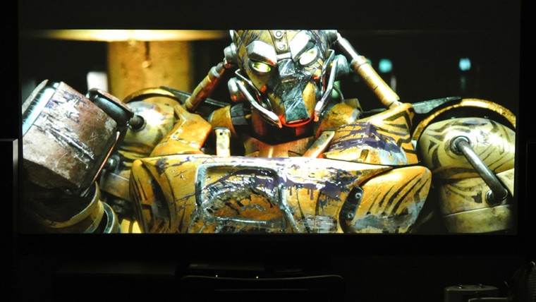

鋼鐵擂台
3. 3D的部份是目前DLP的強項,而且彩虹現象跟底黑的問題在這模式都不再是問題,表現當然相當不錯,眼鏡是DLP Link的,本身是用電池,畫面看起來色偏不大。戴起來的感覺以我眼鏡族來說還算不錯。
4. 我個人本來對超短焦鏡頭本來不抱持什麼太大的期望,桶狀變形跟暗角失光這兩個天敵大概是跑不掉,但這顆的表現真的還不錯,桶狀變形滿小的,印像中比W1070還小,我本來想用我的單眼相機把變形拍下來給大家參考,結果它的變形比我相機鏡頭的枕狀變形還小,兩個互補後居然還是枕裝變形,因而拍不下來。邊角失光是比W1070的大些,但還在能接受的範圍。

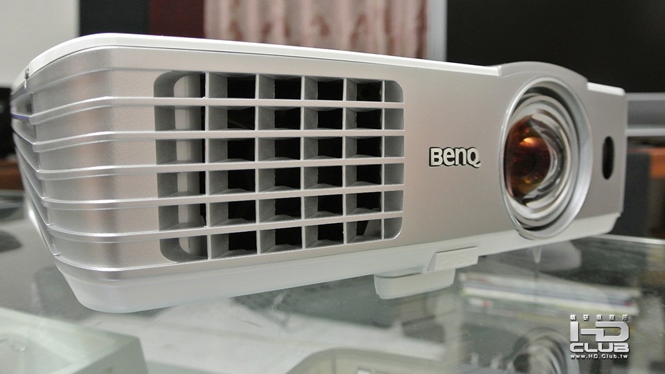

1. 此機的機殼算是延用以往簡報機的機殼,所以機體較小,加上高亮度輸出,因為散熱負擔較大,風扇聲較明顯。我會覺的聲音明顯是因為測試畫面時基本上都是無聲的片段而顯得明顯,這樣的音量就經驗是不會影響看片的。
2. 同上的原因,機殼會較熱,剛關機時機殼還是有點燙,但整個測試大約連續工作了6小時,機器工作還是正常,我想實用上應該沒什麼問題。以BenQ這樣規模的公司,這類產品的認証程序都不會少,一定有24小時的耐久測試,只要放在合理的通風環境,我想是不用多慮。
3. 因為超短焦,所以架設位置會很接近畫面邊緣而在視野內。對中要非常準確,不然畫面會有變形。
4. 超短焦鏡頭本身會很外突,使用上要小心不要摸到鏡頭。

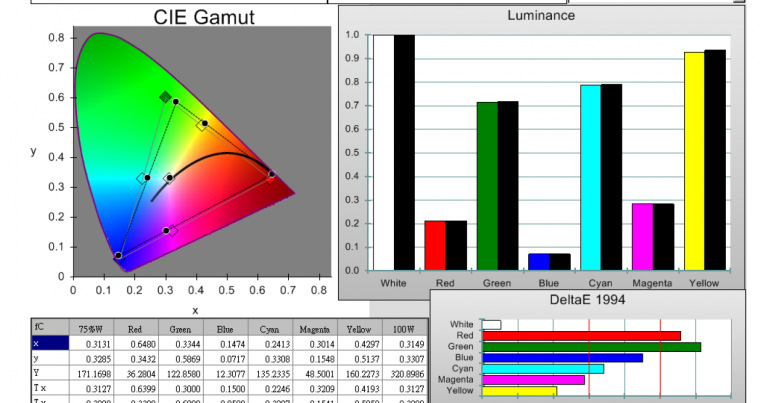

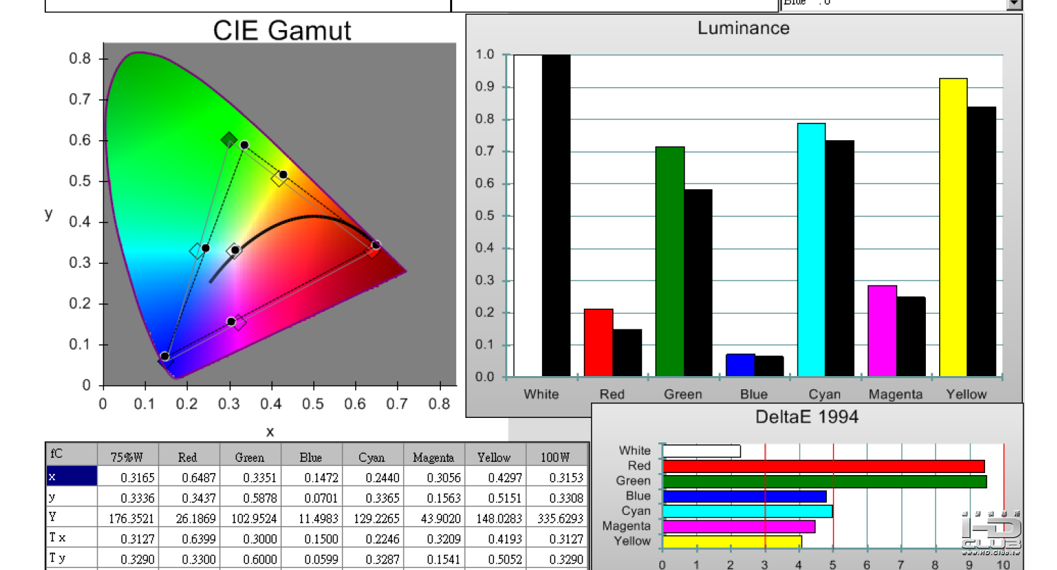

以下附上稍微調整前後的量測數據給大家參考一下,接下來就由Fred板主提供一些屏攝讓大家流一下口水了
調整前灰階,已經相當接近D65了
調整前色域:

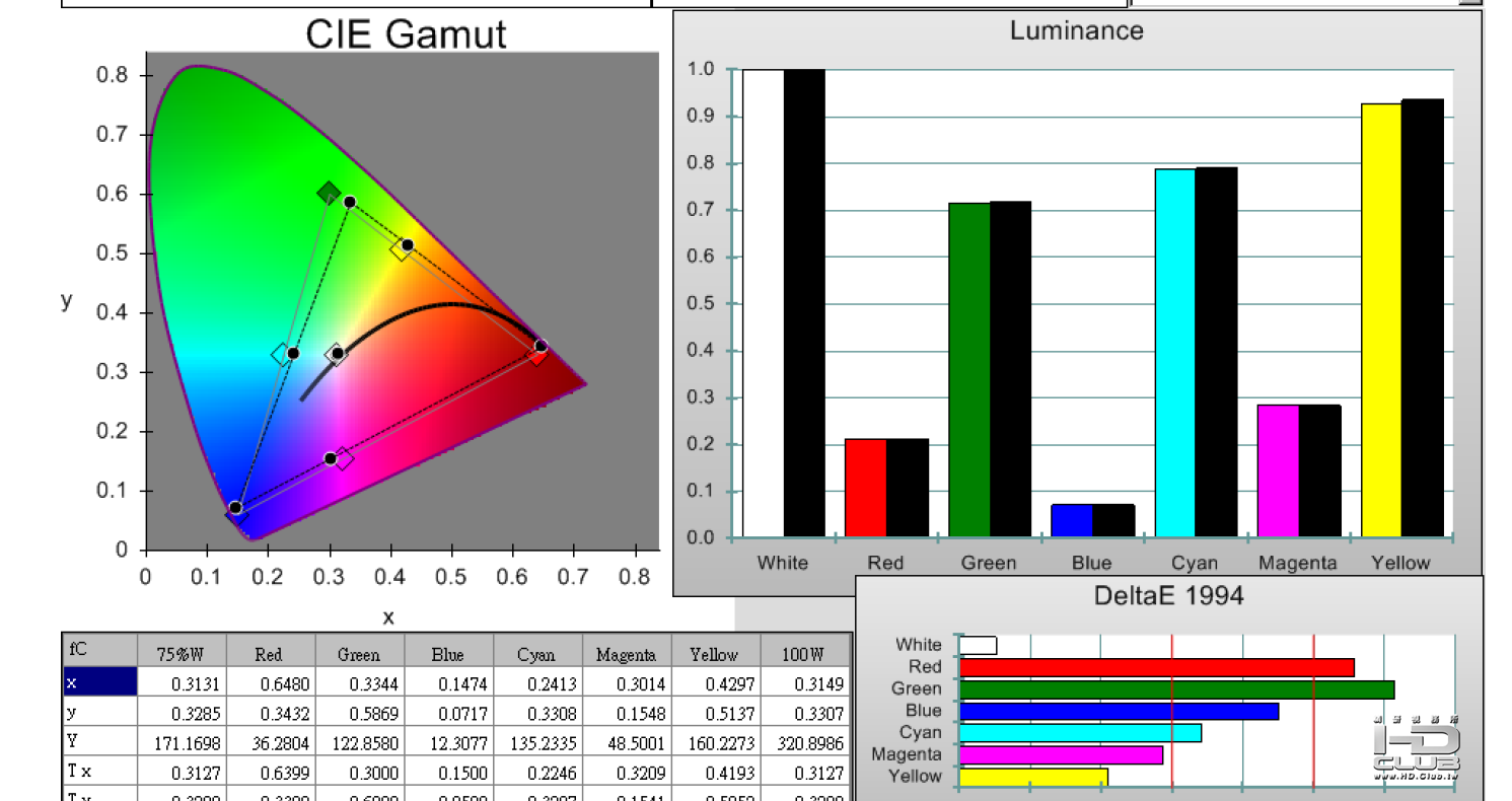

調整後灰階:
調整後色域:

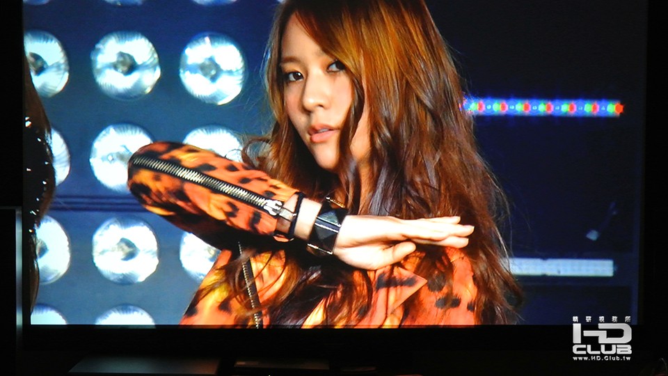

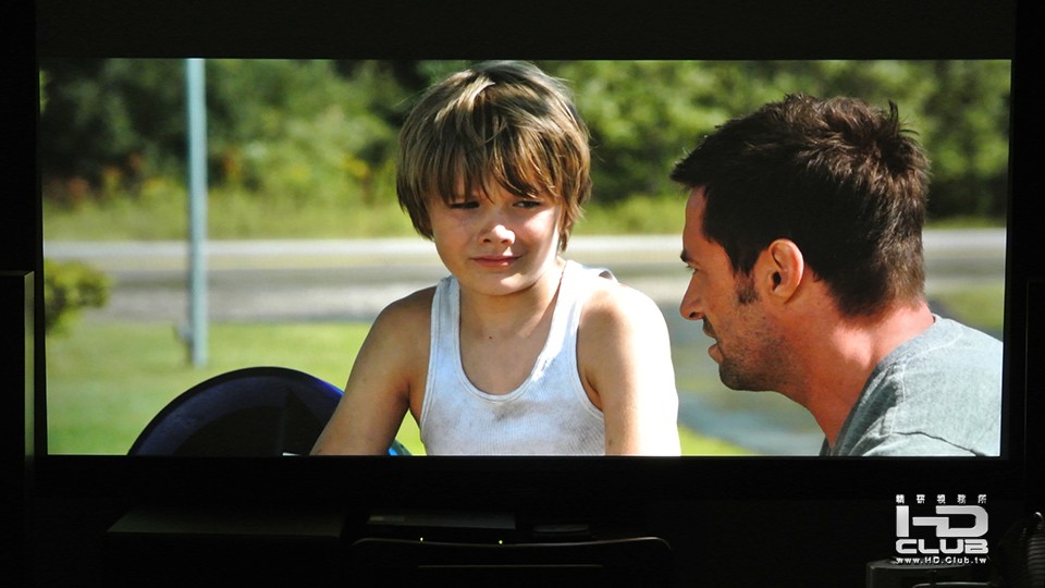

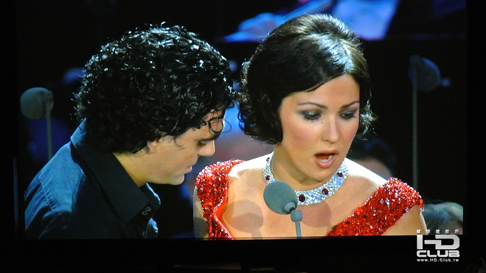

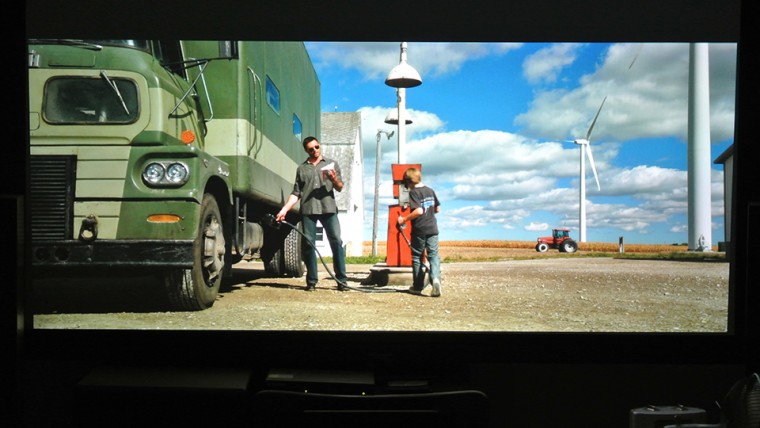

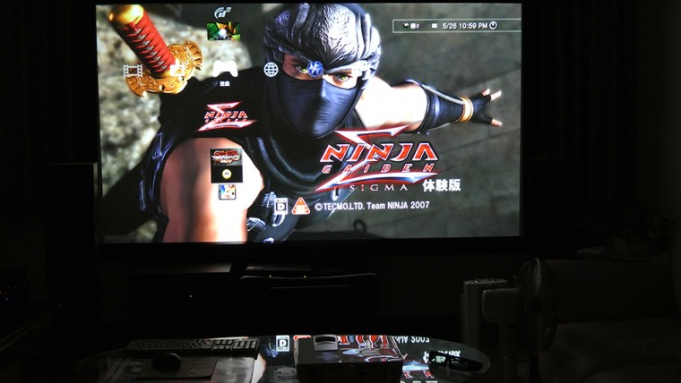

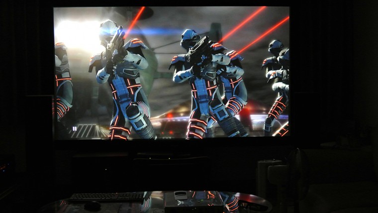

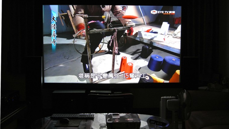

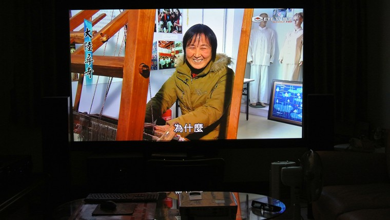

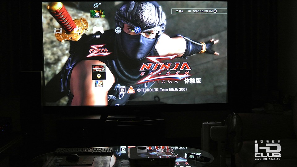

BenQ W1080ST屏攝
使用設備
Grandview 100吋蓆白幕
Sony PS3
CHT MOD HD
INTEL Haswell HTPC
